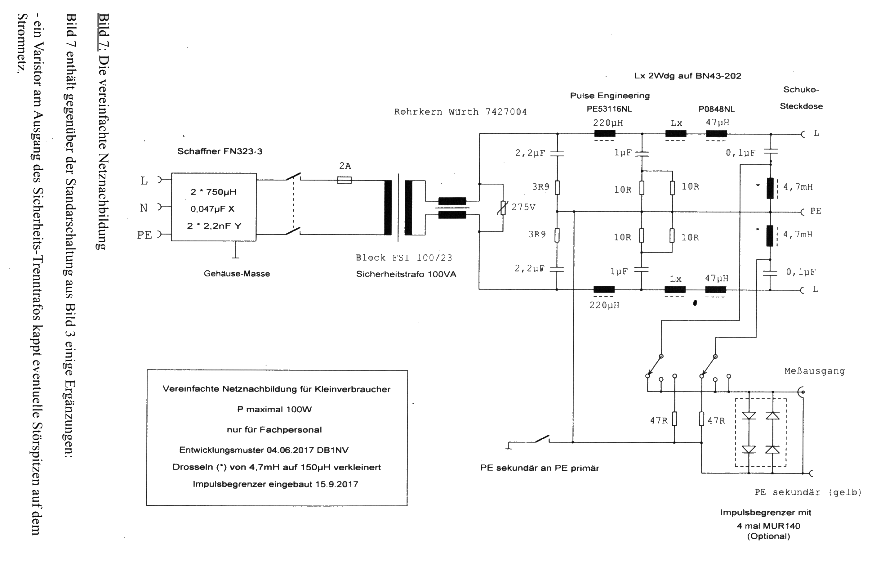

#6054288
Christoph db1uq K. schrieb:
> Zur Messung von Störspektren auf der Netzleitung gibt es Vorträge von
> Jochen Jirmann, hier als Video:
https://media.ccc.de/v/afu-tm18-1010-vereinfachte_netznachbildung_fuer_kleinverbraucher
> oder hier
> https://www.youtube.com/watch?v=_vaO8gSIQxw
https://docplayer.org/69141518-Breitbandstoerer-schaltnetzteil-weinheim-dr-jochen-jirmann-db1nv.html
Bei einer Netznachbildung geht es darum, die von einem konkret zu
testenden Gerät (Device Under Test, DUT) ausgehenden Störungen zu messen
und vergleichbar zu machen.
Eine Netznachbildung hilft nicht dabei herauszufinden was für Störungen
im Netz evtl. vorhanden sind.
Die Netznachbildung kann also erst eventuell im 2. Schritt helfen,
nämlich wenn man mal weiß was es für Störungen sind und man auf der
Suche nach den Geräten ist die sie verursachen. Aber vor allem bei fest
installierten Geräten und Geräten mit höheren Leistungen ist das nicht
mehr so einfach. Siehe das Straßenbahn-Beispiel oben.
Gast #6054337
>> oder hier
>> Youtube-Video "Münchner Amateurfunktagung 2018 - Vereinfachte Netznachbildung
> für Kleinverbraucher"
Ich glaube da hast du die Funktion einer Netznachbildung nicht so ganz
verstanden. Eine Netznachbildung koppelt die leitungsgebundenen
Störemissionen eines Prüflings an einen Messempfänger aus. Ein scharfes
Filter zwichen dem 240V Netzanschluss der Nachbildung und dem
Messausgang verhindert, dass vorhandene Störungen aus dem Netz zum
Prüfling und zum Messempfänger gelangen und das Messergebnis verfälschen
Das Eingangsfilter der Netznachbildung sperrt explizit Störungen auf dem
Netz aus.
#6054438
Danke für die Unterstützung. Für mich ist die Netznachbildung nicht vor
allem ein amtlicher Aufbau zur Überprüfung von Vorschriften, sondern ein
Schutz des wertvollen Spektrumanalysators vor Überspannungen.
Wie herum das dann angeschlossen werden muss, um das Netz zu überprüfen
statt des Prüflings kann man aus der Schaltung sehen. Ich hatte daran
nicht gedacht.

Gast #6054492
soul e. schrieb:
> Bau sie andersherum ein und Du misst die Störungen vom Netz in Richtung
> des Prüflings.
> nicht gedacht.
Ob die Herren vom VDE so beigeistert sind, wenn eine LISN rückwärts
betrieben wird. Wenn über  den Netzstecker für den Prüfling eingespeist
wird, vielleicht noch unter Umgehung aller Sicherungen. Mal ehrlich, das
ist kein sinnvoller Vorschlag. Das ist Murks.

Gast #6054587
Man kann eine Netznachbildung auch als Tastkopf verwenden. Das sieht die
Norm für Verbraucher mit höheren Bemessungsströmen und eine Messung am
Aufstellungsort auch vor.

Um nochmal zu zeigen, wovon ich eigentlich geschrieben hatte. Es ging
mir nur um den Schaltungsteil ganz rechts im Plan, die Auskopplung zum
Spektrumanalysator.
Zu den Begrenzerdioden:
https://www.diodes.com/assets/Datasheets/ds30112.pdf
Der Trenntrafo ist auch zweckmäßig, obwohl er möglicherweise für
höherfrequente Störungen schon einen Tiefpass bildet. Der Varistor ist
sicher auch nicht verkehrt.
