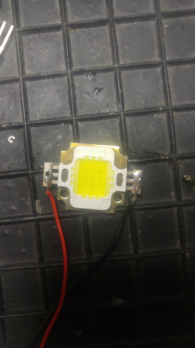

Hallo Forum!
Ich habe noch einige von den Hochleistungs Leds (China).
Vor langer Zeit gekauft und eine IKEA Lampe umgebaut.
Leider sind die jetzt hin. Neue habe ich noch, aber wie viel Volt und
wie viel Ampere die bekommen dürfen, weiß ich nicht mehr.
Ich habe natürlich auch eine Idee wie ich das ermitteln kann, aber
vielleicht gibt es eine einfache Methode oder gar Messung.
Lieben Dank!
Viele Grüße
Frank

von F. F. (foldi)
Hier ein Bild.
Aber mir geht es natürlich auch darum, wie ihr das ermitteln würdet.
Ich würde erstmal einen kleinen Strom (ungefähr die Hälfte der
Leistungsschwächsten LEDs dieser Typen) einstellen und dann die Spannung
hochdrehen und schauen, wann die LED nicht mehr heller wird.
Dann würde ich die Spannung wieder etwas zurück drehen, auf einen üblen
Wert für ähnliche LEDs.
Danach würde ich den Strom hoch drehen, bis die LED wieder nicht mehr
heller wird.
Wie macht ihr das?
Ohmmessung oder was auch immer.

Aha, also die "9-Chip-10W-LEDs". Da gibt es sehr viele Fakes, bestückt
mit 20mA-Chips. Die Echten haben Chips der Größe 35x35mil², etwa
0,9x0,9mm² oder sogar 45x45mil² und vertragen dann 350mA/Chip. Man kann
die Chipgröße erkennen, wenn man die LED mit wenig Strom betreibt. Ist
die Chipgröße deutlich kleiner, ist es ein Fake.
Je nach innerer Verschaltung sind dann Strom bzw. Spannung. Bei 3s3p
etwa 10V, 1A, oder bei 9s1p etwa 30V 350mA. Das sind aber Grenzwerte der
echten 10W-LEDs, die würde ich nie ausreizen.

von ArnoR (Gast)
Und dann die LED wegschmeißen, weil die so hoffnungslos überlastet
wurde. Noch nie ein Datenblatt angeschaut? Immer noch nichts über LEDs
gelernt?
F. F. schrieb:
> Gibt es noch andere Möglichkeiten?
Was willst du eigentlich? Was es gibt, hatte ich oben geschrieben.
Entweder du hast echte 10W-LEDs oder Fakes. Wie man das einfach und ohne
Messung unterscheiden kann, hab ich auch geschrieben.
Messen kann man das auch: Man dreht den Strom langsam von 0 aus hoch,
misst dabei die Flußspannung und vergleicht die erhaltene Kurve mit
Datenblättern. Steigt die Spannung deutlich stärker als im DB einer
echten 10W-LED, ist es ein Fake-->Tonne.

von Jemand (Gast)
Hallo
Ironie bitte nur bei Leute die erkennbar Wissen in der Materie haben,
alles andere ist bösartig.
Also: Bei einer LED bzw. einen LED Array interessiert nur der Strom und
der scheint dir ja bekannt zu sein: 900mA => 0,9A.
Dies ist der maximale Strom der durch deine LED (Arry) bei ausreichender
Kühlung fließen darf, weniger ist aber immer möglich und erleichtert die
Kühlung, erhöht deutlich Lebenszeit und vor allem leidet die Helligkeit
bei weiten nicht so stark wie man es vielleicht erwarten würde => LED
sind halt keine Glühlampen.
Du benötigst eine Stromquelle und keine Spannungsquelle, d.h. die
Spannung stellt sich an der LED automatisch ein soweit diese deine
Stromquelle bereitstellen kann.

von Toxic (Gast)
Diese COB-Leds bestehen ja aus mehreren Leds.In der Regel sind dann etwa
10 davon in Reihe geschaltet (deswegen die Versorgungsspannung von ca.
35V)und je nach Leistungsausfuehrung sind dann mehrere solcher
Ledstraenge parallel geschaltet.
Wie schon erwaehnt wurde,den Strom von 0 langsam auf hoehere Werte
einstellen bis sie anfangen schwach zu leuchten:
Bei Ausschuss-Leds wird man dann feststellen,dass einige Leds gar nicht
leuchten.Ein erster Hinweis darauf ,dass man Mist gekauft hat....
https://www.youtube.com/watch?v=_wR_mFWeI6Y

von Falk B. (falk)
F. F. schrieb:
> Hier ein Bild.
> heller wird.
Falsch. LEDs werden mit Konstantstrom betrieben. Punkt.
Also stellt man am Labornetzteil einen Sollstrom ein, hier vielleicht
100mA (Test!) und dreht solange die Spannung hoch, bis der Sollstrom
erreicht ist und das Netzteil in die Strombegrenzung geht. Damit hast du
deine Flußspannung gemessen.
Der zulässige Strom bzw. Verlustleistung ist schwierig zu messen. Dazu
müßte man u.a. die Chiptemperatur halbwegs genau messen, natürlich mit
entsprechendem Aufbau und Kühlung.
Nein.

von ArnoR (Gast)
ArnoR schrieb:
> Man kann
Dazu im Anhang mal ein Bild, was ich eben gemacht habe. Es handelt sich
um genau solche LEDs die der TO hier anfragte. Man sieht deutlich den
Unterschied. Beide LEDs sind in Reihe geschaltet und es fließen 5mA.
