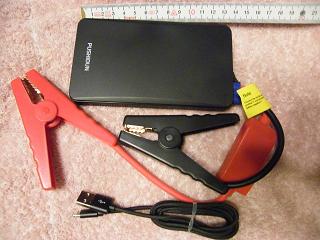

oszi40 schrieb: > 2.Einen Batterie-Booster als Starthilfe kann man für Notfälle ins Auto > legen (wenn er geladen ist). Hat mir in der engen Tiefgarage schon gut > geholfen. Nur ein Problem: solche Dinge haben meistens Li-Akku. Starthilfe braucht man vielleicht einmal in 5 Jahren. So lange leben Li-Akku selten. Anders bei denen, die sie beruflich nutzen, z.B. ADAC Pannenhilfe: dort kann sich das rentieren.

oszi40 schrieb: > Dafür gibt es Starthilfen oder auch Batterie-Booster für die > Hosentasche. Man sollte sie bloß gelegentlich laden. Das mag sein aber ich habe ein Ladegerät, weil ich meinem Auto in den Wintermonaten ab und an eine Ladung spendiere. Und ich will mal sehen wie du damit die Batterie meines Nachbarn wieder voll auflädst ;) Für unterwegs sind die natürlich praktisch, besser als das Auto mühevoll vor ein anders zu platzieren um Starthilfe zu geben :)

Gerhard schrieb: > Für unterwegs sind die natürlich praktisch, besser als das Auto mühevoll > vor ein anders zu platzieren um Starthilfe zu geben :) noch praktischer mit einem ctek Ladeport und passenden Stecker, da spart man sich das Gefummel mit den Kontakten an der Batterie. Auch in der Garage, Stecker vom ctek in den Ladeport, fertig, da muss ich nicht mal ums Auto, die Motorhaube öffnen, im Schatten Motorhaube an den Batteriekontakten rumfummeln. Das ctek Zubehör gibts ja auch einzeln, für Liebhaber anderer Ladegeräte. Früher konnte ich sogar an der 12V KFZ Steckdose aufladen bevor diese beim Nachfolge PKW vom Steuergerät abgeschaltet wurde.
