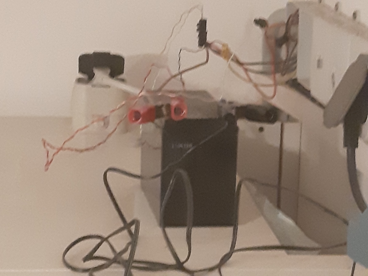

Hallo, ich schreibe zum ersten mal in Ihrem Forum und möchte darum alle
Teilnehmer herzlich begrüßen. Ich bin seit dem 1. Oktober in einer
Mietwohnung eingezogen, die auf den ersten Blick sehr hübsch aussah.
Natürlich habe ich gleich hier und da einige kleine Mängel entdeckt,
aber man berücksichtigt, wie schwer heute man eine vernüftige Wohnung zu
einem guten Preis findet, habe ich mir gedacht, einmal nicht so pingelig
zu sein. Erst in den vergangenen Tagen sind mir extrem verdächtigte
Kabelsalate aufgefallen, die nicht nur mit Elektrischem zu tun hat, nein
und hier kommts, mit Elektronischem. Da ich mich in diesen Themen ist
mich 0% auskenne, wûrde ich einfach die Bilder sprechen lassen. Wenn Sie
Fragen haben, nur zu. Bei Bedarf kann ich weitere Detail-Fotos schicken.
Vielen Dank im Voraus für jede hilfreiche Info. MfG, C.

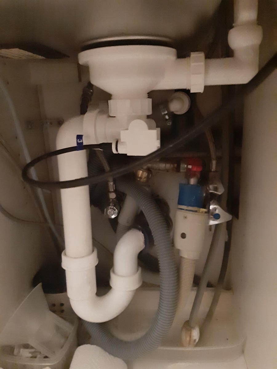

Also der dicke schwarze Block in 20191201_200903.jpg ist auf jeden Fall
ein Akku. Blei/Gel oder AGM, so wie er für Notstromversorgungen etc.
verwendet wird.
Jetzt ist die Frage: was für Haustechnik ist so wichtig, daß sie mit so
einem Akku gegen Stromausfall gepuffert werden muss?

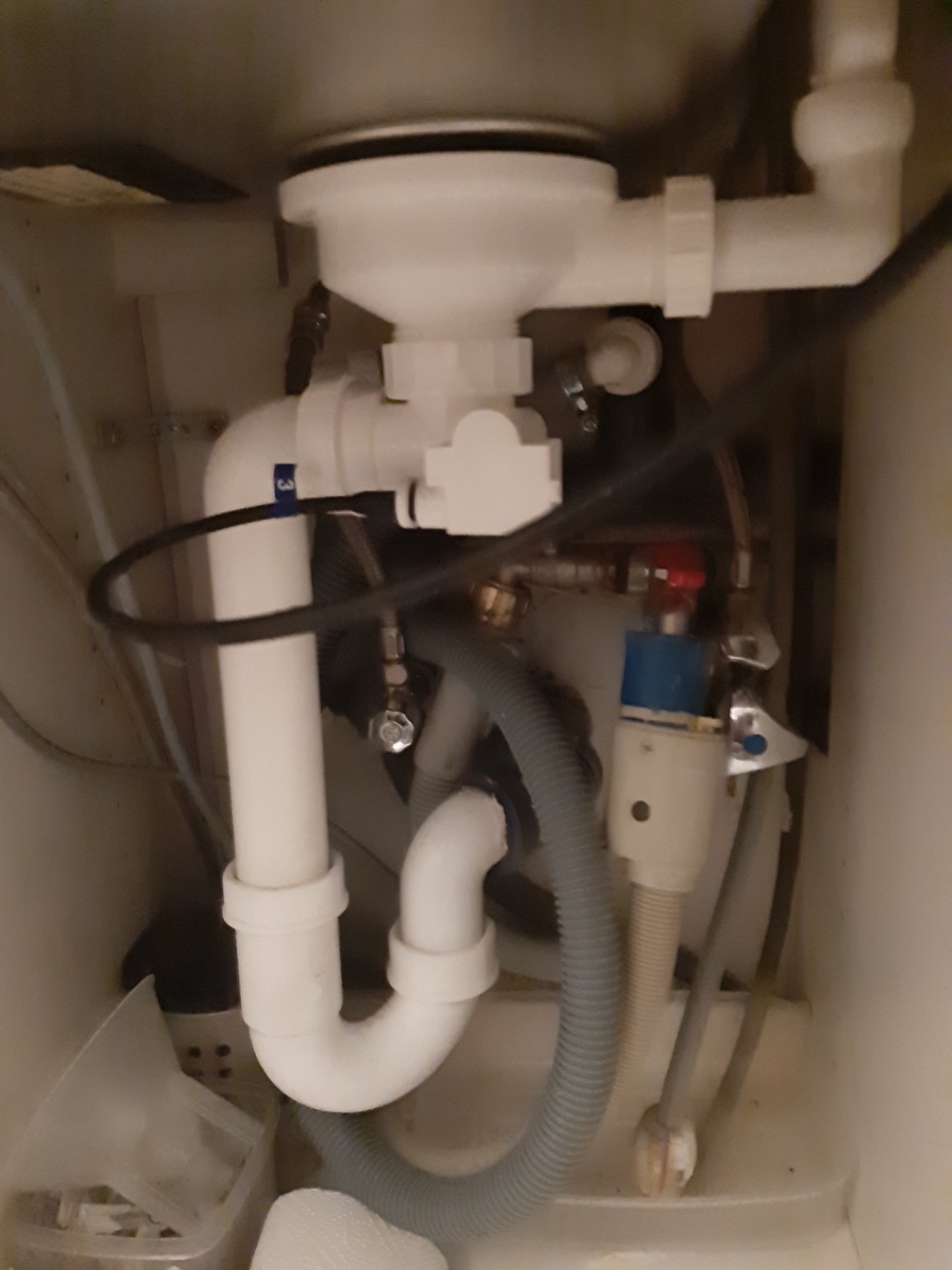

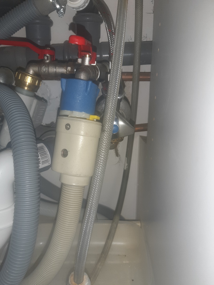

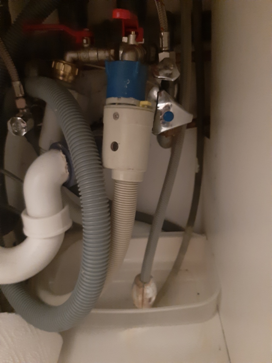

Das scheint ja eine Verbindung zum Abwasser zu haben. Evtl. eine Pumpe
die irgendwelches Wasser absaugt wenn es zu hoch steht?
Hier vielleicht mal die Rohre verfolgen, die da von/zu dem
Wasseranschluss unter dem Waschbecken laufen. Vielleicht bekommt man da
eine bessere Idee.

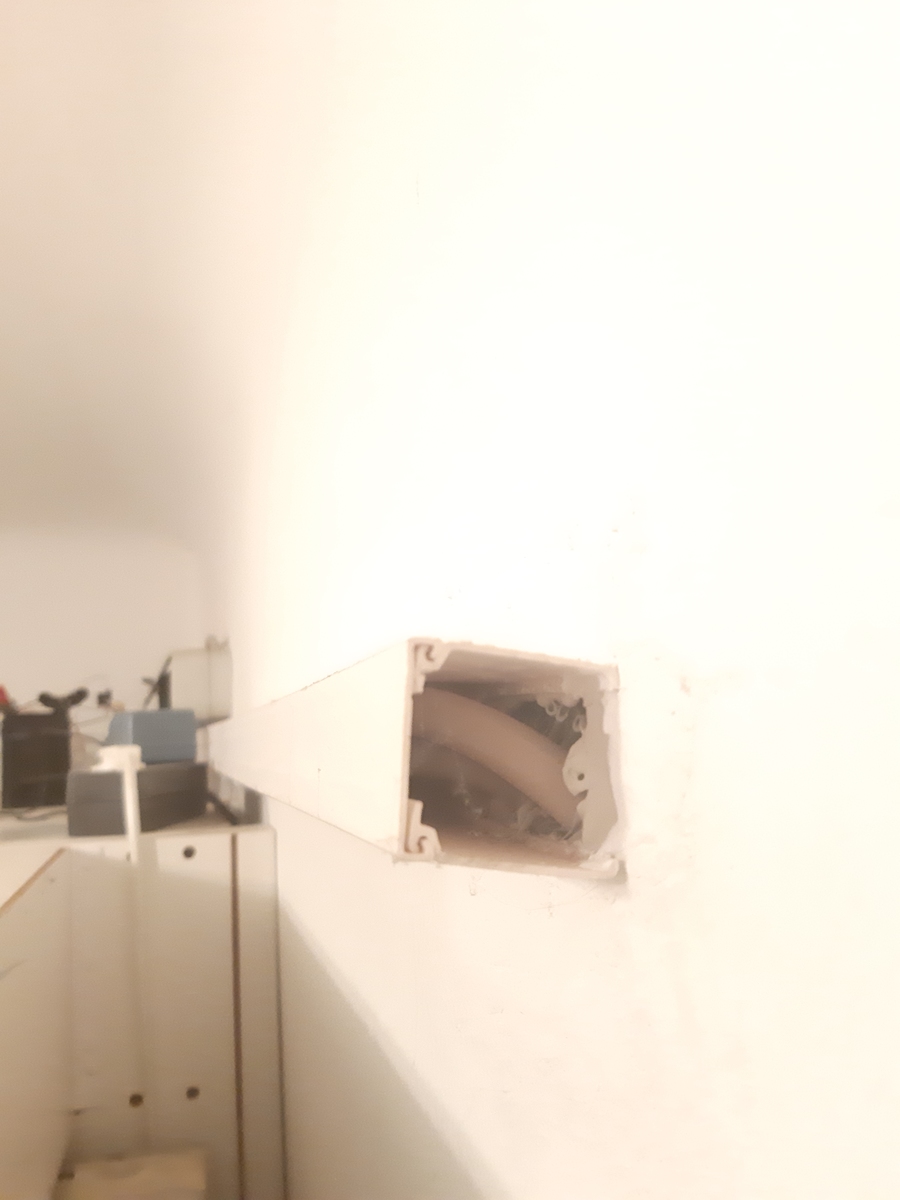

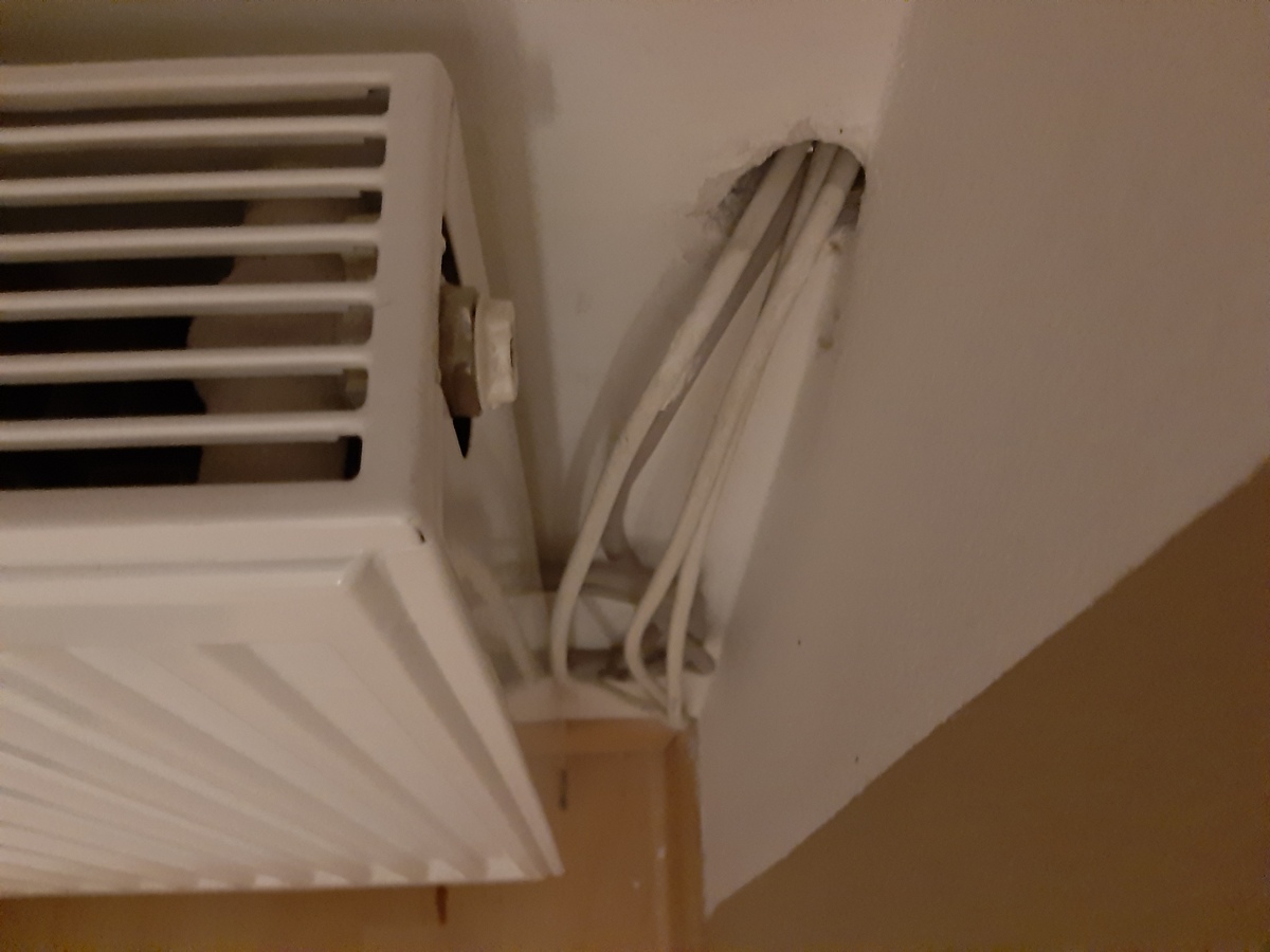

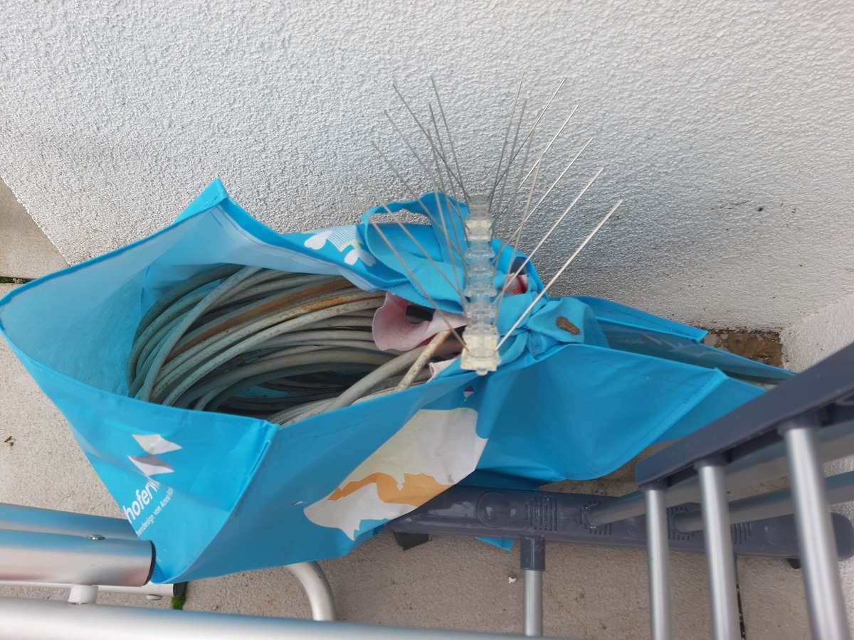

Hallo Rage, Danke für Ihre rasche Antwort. Also dieser elektronische
Teil mit den vielen Farben (Chip?), die vielen feinen Kabel, die
Dickeren und die der schwarze Batterie-Kasten mit den schwarz-roten
Klammern die mit blauem plastische Pasta befestigt worden ist befinden
sich alle oberhalb der Mikrowelle/Backohfens bzw. Des Kühlschrankes. Von
dort fängt der Weg der Satellitenkabel (oder auch 5G Kabel), die bis in
meinem Schlafzimmer neben der Heizung wieder ans Licht kommen. Dort
wurde so ein großes und weites Loch in der Wand gebohrt, dass diese
Kabel (etwa 20-30 Meter lang ) auf der gegenüberstehende Terasse in
diesem hellbrauen Sack geparkt worden sind. Was sich diese kleine
Antenne oberhalb der Kabel im Sack zu sich hat, verstehe ich nicht
wirklich, und auch warum die einzelne Sockeln des Terassengitters mit
Alufolie versehrt/abgedeckt worden sein.

Da sehe ich einen Akku, irgend ein Dings mit LED und Relais, ein
SAT-Kabel und was am Wasserzu- und Ablauf. Dann hängt da noch ein Kabel
in einer Tasche und darüber ein Drahtigel.

Diese Sache unter der Spüle könnte evtl. auch Dir nützlich sein. Ich
würde mal irgendwas vermuten, dass Warmwasser für die Waschmaschine zur
Verfügung stellt. Das Satellitenkabel kann man auch behalten.

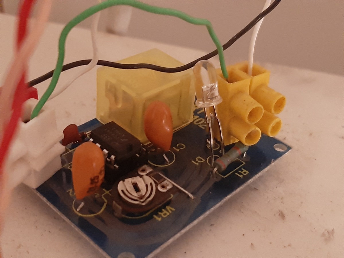

Zuerst Mal sieht das alles so unprofessionell aus, das man an einer
ernsthaften Funktion zweifeln muss.
Was zu erkennen ist und vielleicht die Funktion erklären kann:
- ein dicker Bleiakkumulator
- eine Verbindung zum 230V-Netz
- eine kleine Platine mit einer 555 Timer-Schaltung, die geeignet ist
zyklische Strompulse zu erzeugen
Angedachte Funktion könnte sein:
1. Esoterischer Bastelkram, der durch das Magnetfeld der Strompulse
irgendetwas im Raum bewirken soll
2. Geringfügig weniger esoterischer Bastelkram, der den Kalk im
Leitungswasser daran hindern soll sich abzusetzen. Für diese (nicht
funktionierende) Idee findet man im Internet derartige 555
Timer-Schaltungen
Etwas tatsächlich Nützliches kommt mir nicht in den Sinn.
Vermutlich dient der Akku, über das Relais auf der Schaltung, als Quelle
der Strompulse. Der Widerstand begrenzt den Strom und man kann
vermutlich ein kurzes Leuchten der Leuchtdiode bei jedem Puls erkennen.
Ich würde die ganze Konstruktion schon wegen der Netzverbindung als
gefährlich ansehen und auf Stilllegung bestehen! Das könnte so aussehen,
das der Netzstecker gezogen wird und der Akku abgetrennt wird.
Noch mal der Hinweis. Wegen der Verbindung zur 230V-Netzspannung besteht
Gefahr eines tödlichen Stromschlages!
Ich würde unbedingt auf Stilllegung durch den Vermieter oder eine
ausgebildete Elektrofachkraft bestehen!
Es gibt noch einen Punkt 3, der mir in den Sinn kommt, wenn ich das
Yagi-Antennen artige Ding auf dem Terassen-Foto betrachte.
3. schon nicht mehr esoterische Schaltung, die breitbandige Stör-Impulse
aussendet um z.B. Handyempfang in der Umgebung zu stören.
Dafür könnte die Konstruktion tatsächlich taugen. Es würde auch die
Verbindung zu Wasserleitung oder Heizung erklären.
Thorsten R. schrieb:> wenn ich das> Yagi-Antennen artige Ding auf dem Terassen-Foto betrachte.
Dat is ne olle Taubenvergrämungsleiste auf einer Tüte mit Sat-Kabeln
einer abgebauten Sat-Antenne.
Für mich ist das ein simpler Alarmgeber, wenn im Spülenschrank
unerwünschtes Wasser aufkommt.
Der Timer dient nur als einstellbarer Schwellwertschalter.
Bei DEM Trimmer auf der Platine, und DEN Schrauben der Aufputzdosen
hatte der Erbauer die 75 bereits überschritten. Also ob das jemals
funktioniert hat, oder überhaupt funktionieren konnte, ist sehr
fraglich.

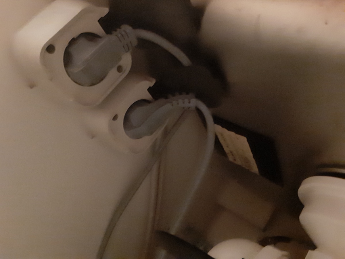

das graue Kästchen rechts mit dem schwarzen Nuppsi
Zieh mal das schwarze Nupsi raus (da ist ne Sicherung drin)
schau mal ob irgendetwas aufhört zu funktionieren..
(telefon, internet, fernseher, heizung, warmwasser.. Licht im
Kühlschrank...egal irgendwas!)
falls nicht, lass die Sicherung mal draussen.
Zieh den Netzstecker
und verlange die Entfernung des Krempels durch den Vermieter (einer
Fachkraft)
Sollte das ein "taubenschreck" sein, dann muss der fachmännisch
installiert werden,
und nicht so!
(Und der vermieter muss Dir den Strom bezahlen den das Dingen da
saugt...)
ich seh da Klingeldraht an vermeindlichen 220V.. das kann so nicht
original sein. (oder Zulässig)
Dem Bild im Anfangspost ist zu entnehmen, dass
1.) Auf Grund der Tantalelkos diese Schaltung aus den 70/80ern stammt
2.) Die Bezeichnung des Trimmpotis VR1 heißt
3.) Am Pin 5 des IC ein kleiner keramischer Kondensator gegen Masse
beschalten ist
4.) Ein Printrelais angebracht ist
Auf gut Deutsch heißt das dann, dass die Schaltung einen Timer 555
benutzt...
Gut möglich, dass es sich hierbei um einen Wasserleckdetektor handeln
könnte oder auch irgend eine Themperaturüberwachung...
Jedenfalls würde ich dem TO empfehlen, einen sehr guten Elektroniker/
Elektriker zu Rate zu ziehen, die gibt es auch in diesem Forum,
denn der Schmarrn ist gut 40 Jahre alt
und offensichtlich eine Bastelei des damaligen Mieters...

Die elektrische / elektronische Installation sieht mir für 40 Jahre zu
sauber aus. Damit meine ich nicht die Ausführung (die ist
hundsmiserabler Amateur-Bockmist), sondern die Abwesenheit von Staub,
Dreck, "Patina" auf und in den Dosen und der Platine. 40 Jahre in einer
Küche und keine Ablagerungen aus Fett und Staub? Als ob die
Fragestellerin das erst gestern ein- ähm, ich meine aus-, ausgebaut
hat.
Um das zu entfernen braucht man keinen "sehr guten Elektroniker /
Elektriker". Ein ganz normaler reicht.
Größtes Mysterium ist für mich was sich unter der Küchenspüle abspielt.
Zufällig ist das Bild zu unscharf um wirklich Details zu erkennen
Meine Vermutung wäre Mehrzahl: Basteleien die nicht unbedingt zusammen
gehören. Mit den AP-Dosen wollte sich der oder die Bastlerin vielleicht
eine Art Schaltzentrale für die einzelnen Basteleien bauen.

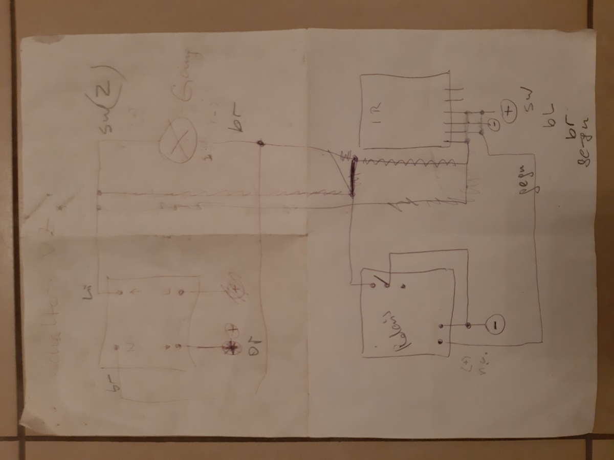

Ich füge noch eine Skizze dazu, die ich neben dem elektronischem Kram
gefunden habe. An Christian S.: möchten Sie vielleicht auch ein Zettel
mit meiner Unterschrift zur Schriftabgleichung?

ich vermute hier hatte der Vormieter ne Photovoltaik-Inselanlage dran,
vielleicht hat er die Spülmaschine damit betrieben und die Platine mit
der IR-Diode hat das ganze nur freigeschaltet wenns hell genug war oder
nur für eine bestimmte Zeitspanne freigegeben.
vielleicht bin ich ja blind, aber ich kann da bei dem Kram unter der
Spüle nix entdecken, was mit einer Schaltung verbunden ist. Ok, es ist
etwas chaotisch angeordnet, und es gibt einen Aqua-Stop für die
Spülmaschine, aber das wars doch schon, oder?
Dann gibt es noch einen Sperrmüll-Haufen, wo eine Rolle Kabel in einer
Tüte steckt, und das Tauben-Dingens obendrauf liegt. Daneben liegt noch
so ein Alu-Plaste Gestell, vielleicht zum Wäschetrocknen zum "an die
Heizung dranstecken"? Man kann nicht erkennen, ob die Kabel nur so in
der Tüte stecken (was ich mal vermute). Einfach wegschmeissen, den
Haufen!
Dann gibt es noch ein paar SAT-Kabel, welche neben der Heizung aus der
Wand kommen, und irgendwohin gehen, sowie einem Daten? Kabel, welches
kurz aufgerollt ist und dort endet. Da hat sich wohl jemand mit an die
SAT-Antenne angeklemmt. Wenn man kein SAT möchte, dann die Kabel einfach
abschneiden, fertig.
Und dann gibt es noch irgendeine Spielerei mit Relais (und einer LED),
sowie einer ?Steueplatine? (mit zwei LED), welche irgendwas steuert und
gegebenenfalls mit einer Batterie versorgt wird. Der Schaltplan ist auch
nicht grad aufschlussreich. Das kann man vom "kundigen Mitbewohner" oder
zur Not vom Elektriker-Meister entsorgen lassen.

Schluss:
Auf den Fotos von dem Bereich unter der Spuele erkenne ich nichts
Verdaechtiges. 2x Aquastopp (vermutlich fuer Waschmaschine und
Spuelmaschine in der Kueche???). Stromanschluesse vermutlich ebenfalls
fuer Waschmaschine und Spuelmaschine. Clever finde ich die Plastikschale
auf dem Boden, weil der ewig tropfende Schlauch nicht dicht zu bekommen
war. Das ist natuerlich Murks aber auch nicht besonders aufregend.
Was die Elektronik angeht: Der "Schaltplan" ist recht konfus, zeigt aber
irgend etwas, das womoeglich von einem Bewegungsmelder ausgeloest wird.
Sieht nach einer Notbeleuchtung aus, die vom Akku gepuffert wird und
auch bei Stromausfall noch Licht macht.
Ich wuerde den Vermieter bitten, diesen Kram zu entsorgen.
Die Kabel neben der Heizung kommen vermutlich von der SAT-Schuessel.
Ohne die gibts kein Fernsehen mehr. Die sollten also drin bleiben.
Die Tuete mit den Kabeln - steht die einfach so rum? Wenn ja, dann kann
sie so wie sie ist auf den Sperrmuell. Oder sind die Kabel darin mit
irgend was verbunden? Die Taubenpiekser implizieren, dass die Kabeltuete
draussen auf der Terasse/Balkon steht. Evtl sind da nur die SAT-Kabel
(die von der Heizung) drin. Und wenn man die da raus holt, kommen vier
Kabelenden zu Tage die an eine nicht mehr vorhandene SAT-Schuessel
gehoeren. In diesem Fall waeren die Kabel an nichts angeschlossen und
sowieso vollkommen harmlos. Also sollte der Elektriker, der den anderen
Kram entsorgt, die Tuete auch noch mitnehmen.
