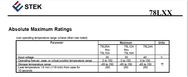

Wenn man 7x05 doch an 30 Volt schaltet: man könnte IC-Arbeitsbedingungen
etwas verbessern, wenn man an Eingang Widerstand schaltet. So eine
Lösung habe ich mehrmals benutzt: für Widerstand darf man höhere
Erhitzung einplanen als für Halbleiter. Widerstandswert sollte so
gewählt werden, daß bei dem höchstmöglichen Laststrom an 7x05-Eingang
noch ca.3 Volt über Ausgangswert blieben. Zwischen Widerstand und 7x05
ist Kondensator notwendig.
Hat man sowieso das Datenblatt nicht gelesen, weil der gar keine 25V
Spannungdifferenz abkann, und somit nur 25V am Eingang verträgt.
Und wenn die 30V zudem aus einem Trafo kommen, dann können das locker
auch mal mehr werfen...
von Maxim B. (max182)
Lothar M. schrieb:
Je nach Hersteller.
von Joachim B. (jar)
Maxim B. schrieb:
> Je nach Hersteller
selber probiert mit diesem?
es soll auch fehlerhafte Datenblätter geben, ich weiss kaum vorstellbar.
die Ausgänge 2er Handynetzteile (jeweils 5V) in Reihe Schalten.
Plus des einen an Minus des anderen.
Diese Verbindung ist Masse
und dann hast Du mit dem einen Netzteil +5V und mit dem anderen -5V
muss das ganze ein bestimmtes "Raumkonzept" erfüllen?
Bin ich ein Hersteller? Daß IC manchmal fehlerfrei auch außerhalb von
zulässigen Bedingungen arbeiten können, ist doch bekannt? Wenn aber
Hersteller selbst 30 Volt als max.zulässig schreibt, warum sollte ich
Zweifel haben?
In TO-Fall ist Problem eher die Wärme.
