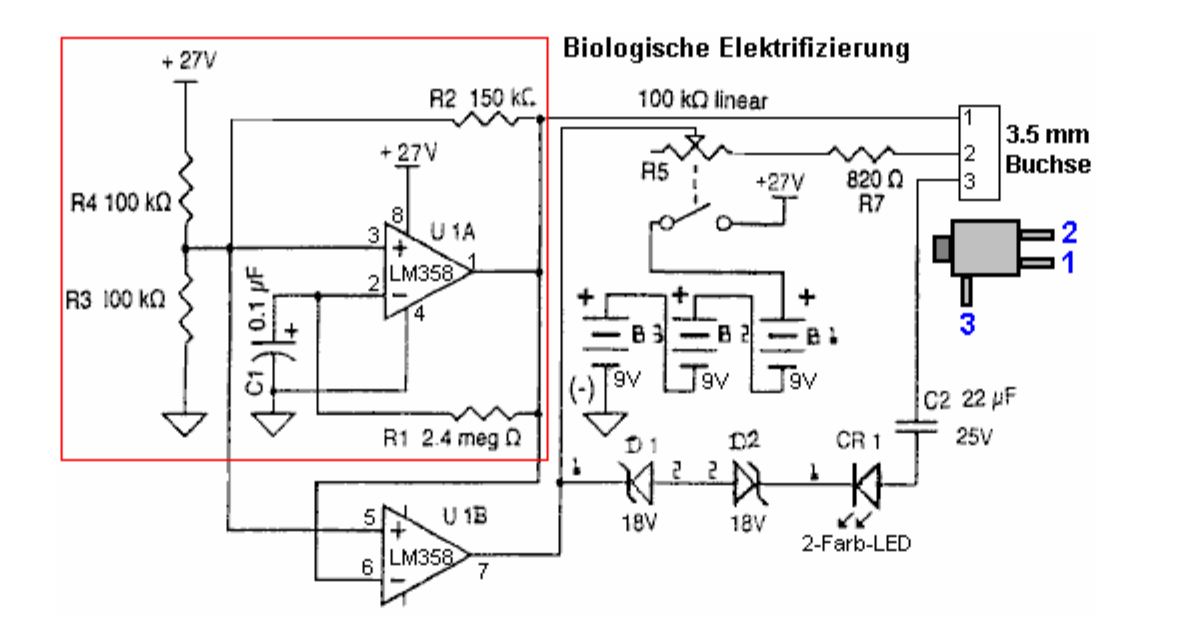

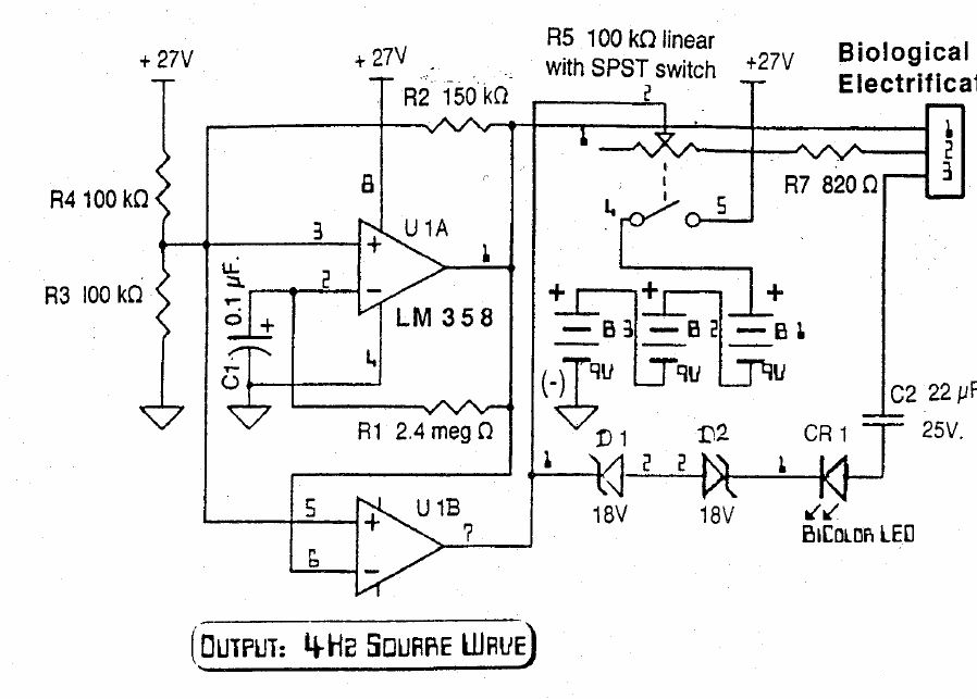

Hallo an alle Forumitglieder :)
ich bin Neu hier und habe ein bestimmtes anliegen in der Hoffnung das
mir jemand helfen kann, ich kenne mich etwas mit elektronik aus
allerdings reicht es beim weiten nicht :( Baue ein Gerät für meinen
vater welcher sehr krank ist, hierbei handelt es sich um eine schaltung
plan beigefügt betrieben wird diese mit 27 VOlt, allerdings muss ich die
Niedrige Frequenz messen möglichst genau diese sollte bei 3,93 - 4HZ
betragen, das Signal sollte ein Rechteck sein, sowie der ausgang an den
Elektroden min 50uA. Ich habe keine austatung und weiss nicht was ich
kaufen soll um diese messungen vorzunehmen auserdem suche ich seit tagen
nach einer lösung ohne Erfolg :(
1. Meine Frage welches gerät oder Bausatz zubehör soll ich kaufen um die
Frequenz messen zu können, es sollte eine möglichst genaue messung sein,
am besten 3.93 HZ für jeden ratschlag bin ich sehr Dankbar
Bei den in der Schaltung R1 2.4 MOhm widerstand und den Kondensator C1
100nF wird die Frequenz bestimmt lt beschreibung, allerdings bezweilfe
ich das diese wirklich so ist da die Qualität der bauteile eine rolle
spielt zudem kann ich kann diese nicht messen :( meine idee war es R1
als Präzisisonswiederstand einzubauen evtl den Kondensator C1
grösser/kleiner zu nehmen um so auf die richtige Frequenz zu kommen.
2. Am ausgang der Elektroden an der Buchse 1,2 muss ein absolutes
Rechtecksignal sein und mindestens 50uA maximal 100uA, leider weiss ich
nicht welchen Multimeter ich kaufen könnte da alle ab mA bereich messen,
ich bräuchte aber uA bereich :( von den rechtecksignal ganz zu schwiegen
Sonstiges
- Alle wiederstände sind mit 1/4Watt (250 mW) Kohlenschichtwiederstand
5% Toleranz
- Elko 20% Toleranz
Ich hoffe hier Mitglieder die nerven dazu haben einen Neuling zu helfen,
es ist für meinen vater sehr schwer krank ist und hoffe ihm damiz zu
helfen :( ich muss ein genaues gerät zügig fertigstellen.
Vielen Vielen Dank an alle
Victor :)

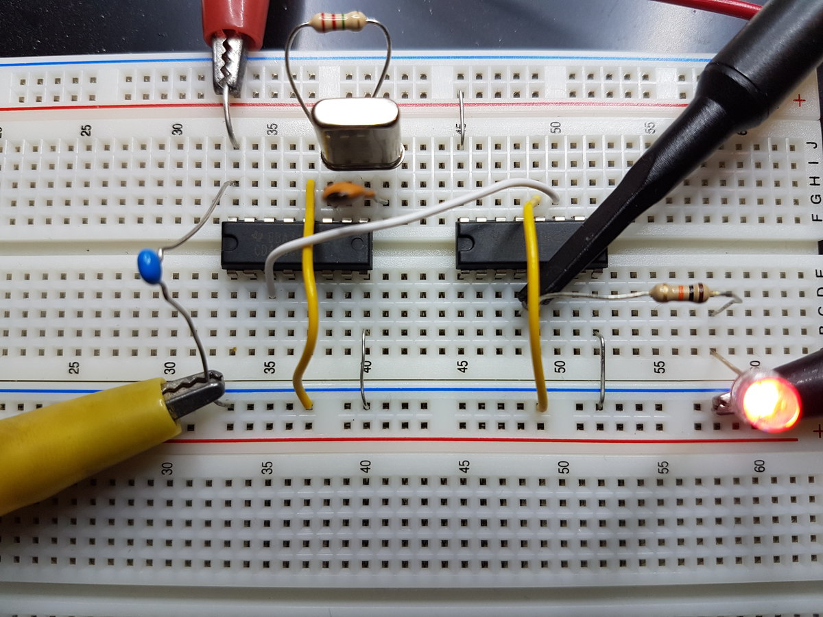

von H.Joachim S. (crazyhorse)
Victor V. schrieb:
> 3,93 - 4HZ
Das ist nicht sehr genau :-)
Wenn es auch 4Hz sein dürfen: CD4060 + 32kHz-Quarz
Ansonsten: nimm einen x-beliebigen MC mit Quarz und ein paar Zeilen
Code, dann stimmt die Frequenz auch ohne nachmessen zu müssen.
Ob das Ganze was hilft? Wer weiss...

von S. Landolt (Gast)
Der Glaube versetzt Berge! (manchmal)
Es kommt sicher auch auf die Platzierung der Elektroden an.
Ließe sich das nicht irgendwie als billiges Messgerät für die 3.93 Hz
verwenden, Stichwort Schwebung?

von HildeK (Gast)
Tja, dafür nimmt man entweder einen Frequenzzähler oder ein Oszilloskop.
Beide übersteigen die Kosten für den Kauf eines Fertiggerätes bei
Weitem! Und beides muss man auch bedienen können.
Nein, nimm einen Folienkondensator und verändere den Widerstand. Den
kann man auch aus zwei Teilen zusammensetzen (Widerstand + Trimmpoti zum
Abgleich). Widerstände gibt es zudem viel feiner gestuft.
Absolute Rechtecksignale gibt es nicht! Und als Ausgangssignal eines
LM358, als Komparator verwendet, erst recht nicht. Das wird sogar sehr
weit weg sein von einem guten Rechtecksignal!
Auch hier wieder: ohne Oszilloskop kannst du das kaum bestimmen. Den
Strom kann man noch berechnen, wenn man die Ausgangsspannung von U1B
kennt. Die sollte etwa bei 25V liegen bei voller Batterie und dann ist
der Strom 25V/(R5+820Ω). Das ist aber der maximale Strom, der bei einem
Kurzschluss am Ausgang fließt. Je nach dem, was an der Buchse
angeschlossen ist, ist das weniger. Man kann auch über dem 820Ω
Widerstand mit einem Oszilloskop die Spannung messen und dann rechnen
U/R.
> 5% Toleranz
> - Elko 20% Toleranz
Wie willst du mit 20% Toleranz der Bauelemente eine Frequenz auf 1,7%
genau erzielen?
Was wird denn an die Buchse angeschlossen?

von Falk B. (falk)
Sieht nach einem esotherischen Lichtspiel aus.
> betragen,
Jaja, sonst funktioniert es nicht, wenn es nur 3,91 Hz sind . . .
Einen Frequenzzähler. Einige Multimeter haben einen, aber die können
deine 3,93Hz nicht auflösen, die zeigen eher 3 oder 4 an.
Ja.
Nö. Man nimmt für R1 einen Poti. Aber auch dann ist die Frequenz nicht
sonderlich stabil, denn diese Schaltung ist der billigste Oszillator,
den man sich denken kann.
> Rechtecksignal sein
Muss es das? Wer sagt das?
Die Strombegrenzung bzw. Einstellung machen R5, R7 und C2.
> leider weiss ich
Eben. Du kannst das mit deinen Kenntnissen so oder so nicht gescheit
messen.

von Victor V. (victor)
Totomitharry schrieb:
> Im Selbstbau wäre wahrscheinlich ein TCXO mit nem mikroprozessor schon
> ausreichend um dabei genau zu bleiben...
> Ist das eine einmalige Messung? Wie genau auf die nachkommastelle?
> Gesamtkosten 10€..
ja ist eine einmalige Messung, exakt sollten es 3,92 Hz sein 2 stellen
nach komma wären volkommen ausreichend :)
H.Joachim S. schrieb:
> Victor V. schrieb:
>> 3,93 - 4HZ
Hi Joachim,
also exakt sollten es 3,92 Hz sein, ich kenn mich ja genau nicht aus ob
das mit den ausgängen an den elektroden was zu tun hat sollten halt
minimal 50 uA sein
> Wie gesagt - statt zu messen direkt korrekt erzeugen.
> Ersetz den Oszillatorteil durch was anderes.
Das wurde eben nicht empfohlen, es sind vorgaben bei der Frequenz exakt
3,92 zu bleiben, min 50uA max 100 uA und rechtecksignal eine
veränderungen des gerätes sollte nicht gemacht werden, nur bin ich mir
nicht sicher da die Qualität der Bauteile von Hersteller zu hersteller
verschieden ist deshalb auch die messung...
von wem?
die du mit dieser Popelschaltung eben nicht Langzeitstabil einstellen
kannst
Dann musst du dir eben ein Frequenzmesser zulegen und eine
Abgleichmöglichkeit schaffen.
von Peter D. (peda)
Warum nicht?
> 3,92 zu bleiben
Das wäre mit einem MC (ATtiny24) einfach zu realisieren.
Z.B. einen Uhrenquarz 32768Hz anschließen und mit einem Timer durch 8360
teilen. Das ergibt 3,9196Hz.
an Victor V.:
Lassen Sie sich von crazyhorse den Bau des quarzgenauen 4
Hz-Oszillators erklären und schließen Sie zwischen dessen Ausgang und
dem Ihres Oszillators eine LED mit (größerem) Widerstand an - damit
lässt sich die Schwebung messen, f0-f: (4.000 - 3.92) Hz = 0.08 Hz =
12.5 s, Letzteres mit einer Uhr abstoppen.

von Rainer V. (a_zip)
Hallo, wie schon bemerkt wurde, läßt die Fotokopie der Schaltung
vermuten, dass es sich um einen recht alten Entwurf handelt, vielleich
70er des l. J. Bau das doch einfach mal auf Lochraster auf. Zum Testen,
dass da was am Ausgang ankommt, kannst du über einen Transistor eine LED
ansteuern. 4Hz sollte man problemlos sehen können!
Ansonsten sind die Forderungen "genau" 3,93Hz und "perfektes" Rechteck
Blödsinn!
Die Schaltung wird natürlich auf e i n e r Frequenz schwingen und das
wahrscheinlich auch kurzzeitstabil. Mehr ist nicht drin...
Ich würde die Schaltung in die Gruppe "Reizstromgeräte" einordnen, die
mal sehr populär waren. Obs was nützt, muß jeder für sich entscheiden.
Immerhin ist hier kein Schaden für den "angeschlossenen" Menschen zu
befürchten :-)
Gruß Rainer

von Mani W. (e-doc)
Ehrlich gesagt:
Die Schaltung ist absolut ungeeignet, um Deinem Vater zu helfen!
Alleine von den Toleranzen der Bauteile und deren Temperaturdrift
samt der einfachen Speisung aus 3 x 9 Volt Batterien kannst Du die
genauen 3,92 Hz mal abschreiben...
Wenn Du schon glaubst, Deinem Vater zu helfen, dann werden auch
4 Hz ihm helfen und nicht genau 3,92 Hz...
Bringt ja nichts, wenn du das einmalig einstellst und misst. Denn schon
einen Tag später oder auch nur ein viertel Volt nieriger oder 5 Grad
höher ist die Frequenz ganz anders.
Du willst da im Grunde nicht eine Frequenz "genau messen", sondern
"genau erzeugen". Das ist grundlegend was anderes.
vielen dank für euere beiträge, so wie ich gesehen habe werde ich nicht
um einen Frequenzzähler ab 0,1 HZ rumkommen und einen gescheidten uA
Multimeter fürs erste das soll auch nicht das problem sein und auch hier
tauchen die erste fragen auf
1. Bei den Frequenzzähler bin ich mir nicht im klaaren welchen passenden
messkopf ich nehmen sollte, zum anderen ist es ein AC wechselstrom an
Pin 1und 2 auch wenn diese nur +/- 4Hz ist so messen Frequenzzähler
welche ich gesehen habe erst ab 10Hz AC und Gleichspannung DC ab 0,01 HZ
was wiederum mich einfach irre führt, wenn ich also AC habe muss doch
der Frequenzzähler auch in AC messen und nicht?
2. Bei den Stromausgängen an Pin 1 und 2, ist wechselstrom, nun
wechselstrom bei Multimeter in uA scheint ein problem zu sein, ich denke
kaum das ein wechselrichter hier abhilfe schaffen würde um dann in DC

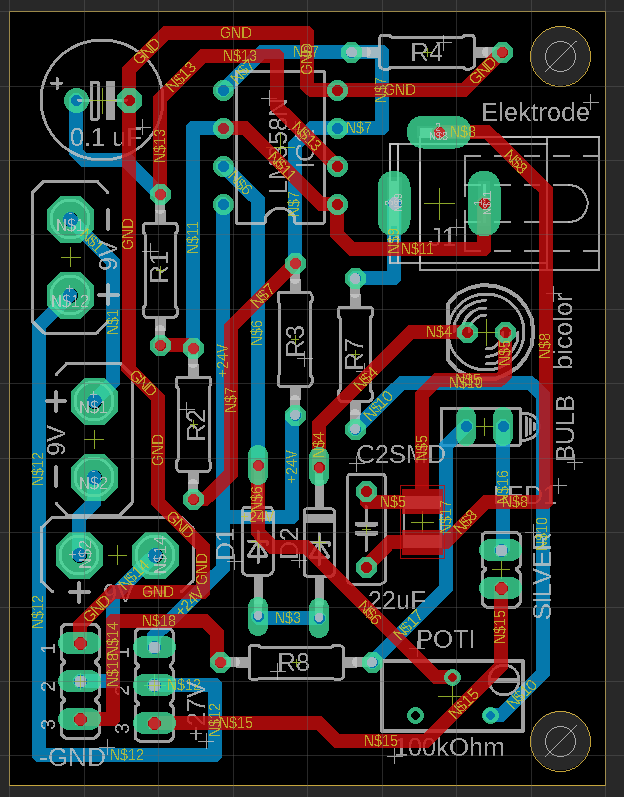

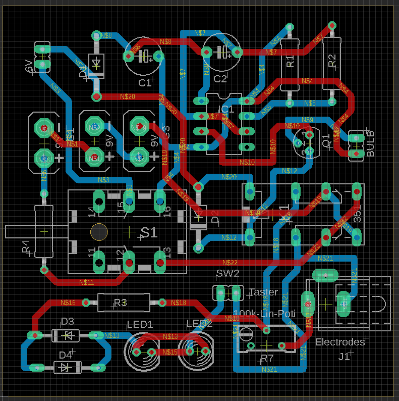

Anbei Ich habe schon par PCB produzieren lassen und ldie Schaltung in
eagle hier die CAM daten Screenshot der PCB vom vorgänger unn den
neueren Blutreiniger

> Schön wäre wenn mir einer hinweis geben könnte welche bezahlbaren
> Frequenzmesser bis 150-200 Eur gebr wie in ebay* kleinanzeigen und einen
> Multimeter wie unter Punk 1 und 2 nachgefragt
Für diese Spielzeugschaltung brauchst du keine so teuren Geräte.  Hol
dir ein DSO318-mini und mess die Spannung über R7.  Wenn du R7 auf 1kΩ
änderst (und nein, das hat keinen Einfluß auf die Schaltung), ist das
Umrechnen trivial, 1mV ≙ 1µA.  Die Frequenz rechnet es dir nebenbei aus.
Danke das ist schon mal was, nur das dieser DSO318 mini halt
entsprechende lieferzeit hat...

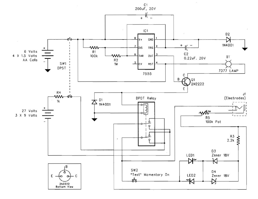

Es gab hier noch die alte schaltung dank für den tip für den DSO mini,
ich wollte nur kurz mal eure meinung dazu wissen, kann diese schalung
ungefähr auf 3.90 - 4HZ schwingen?
(der NE555 ist offensichtlich gespiegelt unterseite, allerdings ist
diese schaltung mit einen Relais für beide habe ich fertige PCB)
LG

von Stefan F. (Gast)
Victor V. schrieb:
> kann diese schalung ungefähr auf 3.90 - 4HZ schwingen?

Moin,
Mal ganz abgesehen vom Kokoloresfaktor sind diese Schaltungen doch auch
technisch alle ziemlich schlecht gemacht:
Die Frequenzen sind ueberhaupt nicht stabil, und wenn da die Wirksamkeit
so vom Strom abhaengt, warum sind da nirgends Konstantstromquellen oder
sowas wenigstens ansatzweise verbaut?
Bei der 2. Schaltung ist auch sichtbar, dass der Konstrukteur nicht
weiss, was er tut: Die 2 Z-Dioden sollten wohl eher antiseriell
geschaltet werden; eine Freilaufdiode brauchts in der Schaltung auch
nicht.
Naja, aber solange der Glaube Berge versetzen kann...
Gruss
WK
Ich würde einen Oszillator mit Quarz aufbauen, zum Beispiel wie die
lonke Hälfte dieses Plans:
http://www.hackersbench.com/Projects/1Hz/schematic.jpg
Am Ausgang Q13 kommen 4Hz raus, und zwar sehr genau und sehr stabil.
Er kostet nur 33 Cent. Damit ersetzt du den NE555 aus der Schaltung
(Beitrag "Re: Niederfrequenz 3,93 Hz Rechtecksignal Shchaltung messen - Hilfe?"), der Rest bleibt
wie gehabt.
> wie gehabt.
Der NE555 war in der vorgängerschaltung mit relais du nimmst das als
oszilatorteil, was bleibt erhalten das: relais, transistor, Bulb, Poti?
LG
Wenn man den CMOS Quarzoszillator mit dem CD4060 verwendet eignet sich

Strom-Impulse mit einer klas definierten Stärke würde ich völlig anders
erzeugen. Wie jemand anders schon ganz weit oben schrieb, braucht man
dazu eine  Strom-Regelung. Das können weder Glühlampen noch Widerstände
tun.
Relais und Lampe dienen wohl eher dem Show- Effekt, um den es hier wohl
primär geht. Ich sage nur Placebo-Effekt.

Bei Schaltungen, die sich Menschen an den Körper anschließen, sollte man
folgendes unbedingt unterlassen:
Victor V. schrieb:
> ohne das der strom limitiert wird auser den 100k Poti.
Stefan F. schrieb:
> Die höhere Ausgangsspannung kann ein sehr primitiver
> Schaltwandler (Spule, Transistor, Diode) erzeugen
Stefan F. schrieb:
> Bei wenig Strom steigt die Spannung.
Generell habe ich mich bei diesem Thread bewusst lange zurückgehalten,
da ich die menschliche Tragik hinter diesem Fall respektiere.
Aber ab einem gewissen Punkt wird's einfach mal gefährlich.
@Victor:
So sehr ich deine Bemühungen verstehe auf "alternative" Art und Weise
eine Heilung herbei führen zu wollen, vergiss' bitte nicht, die Zeit mit
deinem Vater mit möglichst vielen schönen gemeinsamen Aktivitäten zu
füllen.

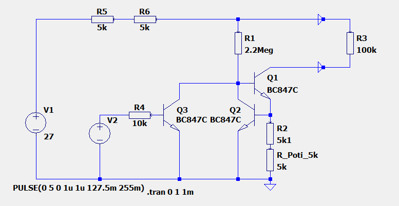

Für den Teil der Stromquelle hätte ich mal den folgenden Vorschlag -
siehe Anhang.
Es ist eine mit dem Oszillator geschaltete Stromquelle.
V1 sind die drei 9V-Batterien.
V2 wäre ein quarzstabiler Oszillator mit den 3.92Hz, wie auch immer das
gelöst wird. Er schaltet über Q3 die Stromquelle ein und aus. Diesen wie
auch immer gearteten Oszillator muss auch über Batterien versorgt
werden, hier wären drei AA(A)-Zellen geeignet. Die halten länger als die
drei 9V-Blockbatterien und der Aufwand ist im Vergleich zu einem
Aufwärtswandler für die 27V vernachlässigbar und die Anwendung sicherer.
R_Poti_5k ist die Einstellmöglichkeit auf 50-100µA. R2 bestimmt den
Höchstwert. Schließt man V2 nicht an, fließt ein Dauerstrom, der dann
auch leicht mit einem Multimeter überprüft werden kann.
R1 liefert max. 12µA, mit B=100 von Q1 (kein Problem für den 847C)
könnte der dann über 1mA treiben.
R5 und R6 habe ich auf Grund von Joe F.s Bemerkung mit dem Anschluss
einer Spannung an den menschlichen Körper hinzugefügt, deshalb auch zwei
Einzelwiderstände. 10k begrenzen im Fehlerfall auf max. 2.7mA.
Wichtig ist eben, dass aus Sicherheitsgründen das System komplett mit
Batterien versorgt wird.
Die Stromquelle hat nach der Simulation im Bereich von 0°C ... 50°C rund
±10% Temperaturgang. Beide Temperaturgrenzen werden aber in der
vorgesehenen Verwendung eher nicht erreicht werden, so dass das imho
akzeptabel ist.
Zur Vermeidung von Elektrolyse möchte man eine Stromumkehr.  Nicht Strom
an/aus sondern Strom hin/zurück.
Es ist schon lange her, dass
Und passend dazu der
Beitrag "Re: 1Hz mit 4060 generieren", wo
Simon schrieb:
> Hier ist noch das abgeänderte Schema. So habe ich es nun aufgebaut und
> 2Hz am Ausgang vom 4060 und 1Hz am Ausgang vom 4013.
Dann dort einfach noch den 27V-Schalttransistor an den Q13 anschließen
und fertig. Den 4060 kann man aus der "unteren" 9V-Batterie versorgen
und den Patienten aus der Reihenschaltung zusammen mit den anderen
beiden. Fazit: 1 billiger kleiner 32kHz-Quarz und 1 IC und das Ding ist
fertig. Ganz ohne Spannungsregler und Programmieradapter.
Ggfs. ist genau die Elektrolyse hier das, was heilt...
von HildeK (Gast)
Lothar M. schrieb:
Ich fürchte, foobar hat recht.
Im Ausgangsschaltbild vom TO ist die Umpolung drin. Das hatte ich
übersehen, auch kein Wunder nach weit über 100 Beiträgen.
Was und ob das heilt, kann ich definitiv nicht sagen :-).
Da muss dann tatsächlich der LM358 als H-Endstufe/Ausgangstreiber
herhalten... ;-)

Ein CD4060 mit einem 4,096 MHz Quarz und dahinter noch ein CD4040
ergeben 3,91 Hz.
> ergeben 3,91 Hz.
Der CD4060 mit 32kHz Quarz wurde bereits mindestens 5x von drei
unterschiedlichen Teilnehmern vorgeschlagen.
Dein Vorschlag ist einfach nur blöd, da unnötig aufwändig und kein
bisschen Innovativer.
Kleiner Tipp: Erst lesen, dann antworten. Dann hättest du jetzt keinen
Grund, knallrot anzulaufen.
von Ach Du grüne Neune (Gast)
Ich lauf nicht knallrot an, höchstens grün, weil der 32768 Hz Quarz nur
auf 4 Hz kommt.
> auf 4 Hz kommt.
Victor V. schrieb:
> Frequenz messen möglichst genau diese sollte bei 3,93 - 4HZ betragen
32768Hz / 8192 = exakt 4 Hz. Aufgabe erfüllt.

Aber wahrscheinlich soll hier mit der halben Schumann-Resonanzfrequenz
gearbeitet werden, dann genügen tatsächlich 4 Hz. Nur Esoteriker
bestehen auf genau diese 7,83 Hz / 2.

Nein KEINE elektrolyse im gegenteil das hatte Kaali schon mit seiner
Batterie in der Ader gemacht heraus kamm eine "verkalkung" an der einen
Elektrode, das sollte jeder wissen der Elektrolyse gemacht hat mit DC.
Nur wurde diese ansammlung dan zum "tromb" und dan zum verhängnis als
verstopfung der Arterie. Deshalb die umschaltung der DC hin und her
pulsierung (AC) aus den Batterien 27V Batterien beim AC ist dies nicht
möglich! Wichtig ist der KONTROLIERBARE Strom er darf weder die 115 uA
überschreiten, noch die 50 uA unterschreiten un das hat seinen Grund.
Im medizinischen bereich heisst es so das die Krebszellen (im Prinzip
mikroben, parasiten, patogene im Blut sind Bob Beck war nicht der erste
s. Alfons Weber Bayerischer Forscher was er schon in den 70er darstellte
via Videoaufnahmen "irgendwie vergessen") In diesen Fall verliern die
Parasiten PROTEIN durch die --> Induktion <--- an Ulnar und Radial
Arterien aus der schaltung Pin 1+2 elektroden (gegenüberliegend am
Handgelenk), deshlab auch die äuserst WICHTIGE plazierung diese sind dan
nicht mehr reproduktionsfähig was letztendlich dann die aufgabe der
Blutkörper ist.

6. Empfohlen der LM358 da eingang bis 30 Volt z.b. oder Ne555 oder eben
etwas anderes, am besten analoge schaltung nicht aber voraussetzung
7. Bauteilliste mit Toleranzwerten, Schaltplan etc

Ich werde mich jetzt mal ans Steckbrett setzen und eine absolut stabile
Frequenz von 3,915 Hz erzeugen. Es wird kein Frequenzzähler zum
Einjustieren benötigt (4,096 MHz Quarz) und man braucht auch keine
Programmierkenntnisse und auch keinen uC.
Die oben gezeigte H-Brücke mit dem LM358 würde ich genau so lassen.
Im Sinne des offenbar wichtigen Strombereichs von 50µA min. bis 100µA
max. wäre hier eine Brücke mit definiert einstellbarem Strom fast
wichtiger. Also im Prinzip eine Stromquelle mit nachgeschalteter
H-Brücke.
Wenn die meisten MOSFETs nicht schon bei 20V UGS am Ende wären, dann
hätte ich sogar einen Vorschlag.
Es weiß wohl eh keiner so genau, wie niederohmig und auch reproduzierbar
der Proband da angeschlossen wird. Dessen Widerstand kann 10k betragen
oder auch 1Meg, so dass genau deshalb eine Stromquelle das Problem lösen
könnte. So muss nach jedem 'Anlegen' der Schaltung an den Probanden der
Strom gemessen und eingestellt werden, was mit einem Multimeter bei 4Hz
nicht machbar ist.
Nachteilig ist auch der LM358, er wird oben open-loop betrieben und in
die Sättigung gefahren, was sehr langsame Flanken zur Folge hat und dem
Wunsch nach
> muss ein absolutes Rechtecksignal sein
nicht gerecht wird - was auch immer das heißen mag.
Wenigstens die Verwendung von Komparatoren (mit push-pull-Ausgang) oder
einem schnelleren OPA wäre hier ev. schon besser. Da ist halt leider die
Festlegung des gewünschten Stroms schwierig.
Über die 3.92Hz- 4.00Hz mache ich mir eigentlich weniger Sorgen, ob mit
µC, irgendeiner krummen Quarzfrequenz und Binärteiler oder was auch
immer, das müsste leichter machbar sein.

Über die Elektroden kann ich nichts sagen, und den Strom kann man nach
meinem Verständnis der Beschreibung einstellen auf den gewünschten Wert
- was er mit seinem eigenen Vorschlag nicht (einfach) kann.

Und in dieser Zeit hättest du dir auch ein paar wenige Kenntnisse
aneignen können, um z.B. diese kleine Schaltung mal auf Lochraster
aufzubauen! Dann hätte man auch die Möglichkeit, sich gezielt an die
zwei "Problemzonen", Frequenz und Strom, heran zu arbeiten! Wenn du
dagegen hoffst, dass dir hier jemand letztlich ein Kästchen baut, dann
ist das sicher vergebliche Liebesmüh...
4,096 MHz x 2 hoch minus 20 sind exakt 3.90625 Hz. Der Quarz lässt sich
in seiner Frequenz maximal um 0,1 Prozent ziehen. Ich komme mit einem
4,7pF Serien-Kondensator leider nur auf 3,91 Hz.

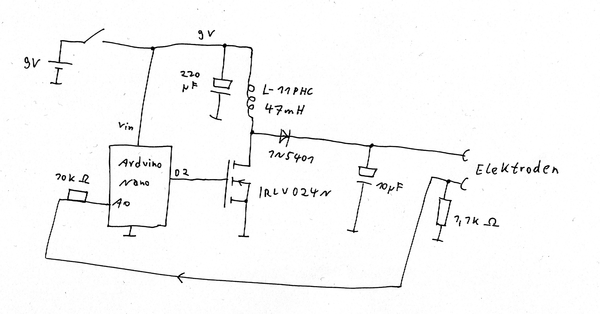

Wenn 4.0Hz nicht gehen, würde ich einen Mikrocontroller benutzen, um den
Takt zu erzeugen.
Mit PWM und einem Step-Up Wandler könnte der Mikrocontroller sogar die
Ausgangsspannung regeln. Das wäre doch ein nettes kleines Projekt, um
die Programmierung von Mikrocontrollern zu erlernen, oder nicht?
> nicht machbar ist.
 Richtig und im durchschnitt angeschlossene elektroden an der
Hautoberfläche betragen 2000 Ohm oder 2K, wenn man den Oszilatorteil
abschalten könnte, dan den strom als DC messen könnte angeschlossen an
den Probaden und dan den oszilatorteil aktivieren würde, wäre das
vieleicht eine lösung, ich weiss es nicht nur ein vorschlag
Das stimmt. Dann hätte man alle Unzulänglichkeiten auf einen Schlag
gelöst ?
Ich habe die Idee mit dem Mikrocontroller mal aufgezeichnet. Siehe
Anhang.
Der Materialaufwand ist minimal und die Schaltung halte ich für
deppensicher. Das Programm müsste folgendes tun:
a) Immer abwechselnd 127,6ms lang ein PWM Signal erzeugen, gefolgt von
127,6ms Pause.
b) Die Pulsbreite des PWM Signals so modulieren, dass die gewünschten
50-100µA fließen. Den Strom erkennt der Mikrocontroller am
Spannungsabfall an dem 1,1kΩ Widerstand. Wenn man die interne 1,1V
Referenz verwendet, entsprechen die Messwerte 50 bis 100 ungefähr den
gewünschten 50-100µA.
Ich denke, das kann man problemlos mit (oder ohne) dem Arduino Franework
umsetzen.
Wenn man in der Programmierung fortgeschritten ist, kann man später eine
Anzeige und Tasten zur Einstellung hinzufügen. Oder ein Potentiometer,
falls man es analog mag. Der Arduino Nano hat reichlich Pins frei für
derartige Erweiterungen.
Der 10µF Kondensator sollte ein 10V Typ sein.
Das ist zu einfach. Der 10uF braucht zu lange wenn er sich über den
menschlichen Körper entladen soll (die gewünschte Steilflankigkeit
fehlt)! Die Reversibilität fehlt auch.
Für die Erzeugung der 27 Volt mit Stromregelung ist deine Schaltung aber
gut geeignet. Es sollten aber noch zwei Ausgänge für eine analoge
H-Brücke übrig sein.
von Joe F. (easylife)
> Anhang.
> deppensicher.
Lieber Stefanus,
ich bewundere ja deinen Ehrgeiz und deine Risikobereitschaft in Bezug
auf Schaltungsdesign.
Allerdings möchte ich ganz eindringlich an dich appellieren dir darüber
im Klaren zu sein, dass es ihr nicht um ein Modellbau-Projekt geht, bei
dem eine defekte Schaltung einen kleineren Sachschaden verursacht.
An diese Schaltung soll ein Mensch über Hautelektroden angeschlossen
werden, die man im Falle einer Fehlfunktion nicht mal eben schnell los
wird.
Da geht es um weit mehr als einen kleinen Sachschaden.
Und genau aus diesem Grund gibt es für medizintechnische Geräte jede
Menge Vorschriften, um einen Schutz vor unzulässigen Ausgangswerten
(Spannung, Strom) sicherzustellen.
Deine Schaltung ist alles andere als "Deppensicher", und ein 10V Elko
für 27V sicher auch nicht die richtige Wahl.
Deine Schaltung bietet allerdings überhaupt gar nichts in Richtung
Sicherheit.
Die Low-Side Strommessung ist in höchstem Maße unzuverlässig. Es fängt
schon damit an, dass die Elektroden z.B. über eine Klinkenbuchse
angeschlossen werden können. Diese Buchsen haben leider die Eigenschaft
Wackelkontakte oder auch beim Ein-/Ausstecken undefinierte Kontaktierung
der Elektroden zu erzeugen (z.B. direkt an GND).
Auch kann deine Firmware einen Fehler haben, der ADC Wert stimmt nicht
und in Folge dreht der Spannungswandler übermäßig auf.
Diese Fälle müssen vorkommen dürfen.
Das Mindeste wäre ein auf das Zulässige begrenzender Serienwiderstand am
Ausgang des Spannungswandlers und eine begrenzende Zenerdiode.
Desweiteren muss der Strom high-side am Ausgang gemessen werden, denn
der Patient kann auch mit dem Gehäuse in Berührung kommen, das
vermutlich auf GND liegt (oder der Stecker hat wie genannt einen
Wackler).
Alles in allem rate ich dringend dazu - auch angesichts des
offensichtlich geringen Kenntnisstandes des TO - KEINE
Spannugnswandler einzusetzen, sondern bei den 3 Blockbatterien zu
bleiben.

Ich finde eine Digitale lösung sofern es stabil die gewünschte Frequenz
erzeugt sinvoll, allerdings sollten 27 Volt genommen werden für die
reine umschaltung (Dc hin und her bzw. Frequenz um es so auszudrücken)
und wie Joe F schon schrieb sinvoll eine Analoge H Brücke. Die Schaltung
von "Ach Du grüne Neune" finde ich auch äuserst effektiv wären vieleicht
noch die 0,1 HZ irgendwie rauszuholen. Worum es mir hier besonder geht
ist der Oszillator er sollte getrennt werden eigens stromversorgt um
"irgendetwas" genau und stabil anzusteuern (Frequenz), so das die 27
Volt Batterien, Strom, Poti, Messmöglichkeit für den Stromkreis für den
Probaden (mich in diesen fall) bleiben.

P.S. Anbei hier ist das Orginaldokument welches persönlich vom Bob Beck
an den versammlungen verteil worden ist (wer es lesen mag) im PDF
anhang, vieleicht braucht es mal einer ich hoffe es nicht
Ich wollte 100V schreiben, danke für deine Aufmerksamkeit. Es werden
allerdings nicht viel mehr als 55V raus kommen, der MOSFET begrenzt das.
Was deine Hinweise zur Sicherheit in Medizinischen Geräten angeht: Das
haben andere schon deutlich geschrieben. Und der TO hat klar gemacht,
dass er andere Prioritäten hat.
Was die 27V angeht: Wer sagt eigentlich, dass die 9V aus den Batterien
konstant 9V heraus kommen? Das ist ja gar nicht der Fall. Hier also drei
Batterien zu empfehlen, um auf konstante 27V zu kommen ist doch Quatsch.
Zum Schluss hin kommen da nur noch 15V raus, dann wird womöglich die
gewünschte Stromstärke nicht mehr erreicht.
Mein Schaltungsvorschlag gibt 9 bis ca. 60V ab. Dieser relativ große
Bereich ermöglicht erst die automatische Regelung der Stromstärke. Kurze
60V Impulse auf der Hautoberfläche bringen mich nicht um. Inwiefern das
für den armen Patienten gut oder schlecht ist, möchte ich nicht
beurteilen.
Victor V. schrieb:
> Worum es mir hier besonders geht ist der Oszillator
Nimm wie gesagt ein Ardunino Nano Modul. Kostet nur 1,50€ und da kannst
du die Frequenz nach belieben programmieren.
Ob du die Ausgangsspannung mit einem Schaltwandler oder anders erzeugt,
kannst du Dir dann ja noch überlegen.
