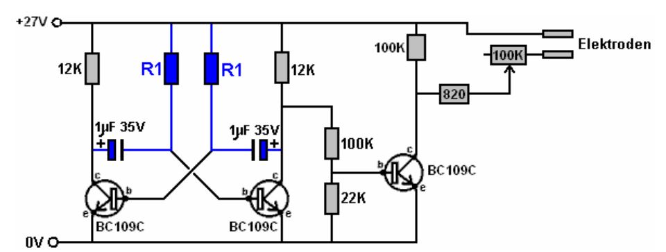

Hast du das auch gelesen und verstanden? Ich meine nicht die Ablehnung
irgendwelcher Zapper, sondern z.B. den Satz:
"Effective results are found to require a minimum of 27 Volts under load
with low impedance output which must deliver up to several milliamperes
measurable current into skin to produce the required 50 to 100
microamperes internally through blood after the inevitable series
resistance losses through vessel walls plus several layers of tissue"
Seine/deine Schaltung liefert auch bis zu 10mA (Kurzschluss der
Elektroden). Und selbst wenn du die 100k vollständig reindrehst, dann
sind es noch immer 270μA. Und die bleiben auch, wenn du von rund 2k
Hautwiderstand ausgehst, wie oben mal erwähnt.
Die im Papier genannten 50-100μA sei ein interner Strom durch das Blut,
den kannst du eh nicht messen. Außen müssen offenbar "several mA"
fließen.
An anderer Stelle steht:
"Preferred instrument pulse-repetition rate is ~4 Hz biphasic
with steep rise time and 50% duty cycle. Rate is not critical ..."
Also, nimm doch den obigen Vorschlag mit den genauen 4Hz.

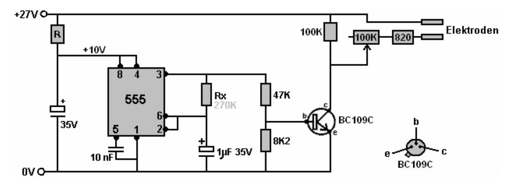

Man kann die oben gezeigte Schaltung vom Steckbrett, statt mit zwei IC's
auch mit nur einem CD4521 aufbauen und das Signal an Q20 abgreifen. Ein
4,194304 MHz Quarz würde dann 4 Hz erzeugen und ein 4,096 MHz Quarz
maximal 3,91 Hz.
Wenn unbedingt 3,92 Hz erforderlich sind, dann muss das Programmieren
eines uC bis Weihnachten noch gelernt werden, oder die
Ursprungsschaltung mit einem Frequenzzähler-Display für etwa 30 Euro
ausgestattet werden, damit der Oszillator eingestellt werden kann. Eine
ständige Überwachung und Nachtrimmen ist dann aber erforderlich!
Dafür würde ich an der Grundschaltung denn 100nF durch 1uF ersetzen und
den 2,4M Widerstand gegen einen 1M Trimmer tauschen.

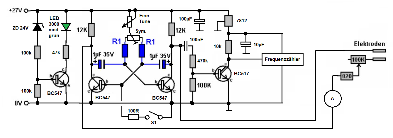

Und ich wollte schon fast einen kompletten Schaltplan hochladen, mit
einer Standby-Taste am Reset-Anschluss vom 4521, damit man in Ruhe den
Strom einstellen kann, ohne dass die Anzeige im 4 Hz Takt flackert.
Und mit einem einfachen Transistor-Komparator mit einer 24 Volt Z-Diode
an der Versorgungsspannung, die ein Unterschreiten der
Versorgungsspannung unter 24 Volt anzeigt.

Viktor,
deine Schaltungsvorschläge erschrecken mich:
a) Waren wir uns einig, dass der NE555 das Timing nicht genau genug
einhält. Das gilt noch mehr für den 2-Transistor Multivibrator.
b) Dir ist wohl nicht bewusst, dass Elkos typischerweise mit 20% mehr
Kapazität verkauft werden, weil diese kontinuierlich abnimmt.
c) Wer glaubt, man könne Versorgungsspannung von Mikrochips mit einem
simplen Widerstand herabsetzen, der hat das noch nie ausprobiert. Ein
Zeichen für absolut Null Ahnung von Elektronik. Das ist so schlimm, wie
ein Mathematiker, der die Division nicht kennt.
d) Fehlt die Regelung der Stromstärke. Die Batterien liefern 15 bis 27V
und der Hautwiderstand ist nicht konstant.
e) Liefern die Schaltungen keine Wechselspannungs-Impulse.
Deine Eigenen Vorgaben werden allesamt nicht einmal ansatzweise
eingehalten.
Mit so wenig Know-How sollte man von dem ganzen Vorhaben besser
ablassen. Du hast vermutlich nicht einmal genug Kenntnisse, eine fertige
Platine fachgerecht in ein Gehäuse einzusetzen.
Dein finaler Rundumschlag gegen die helfenden hier empfinde ich als
heftigen Stoß vor den Kopf.
Du hast unsere Hilfe nicht verdient.

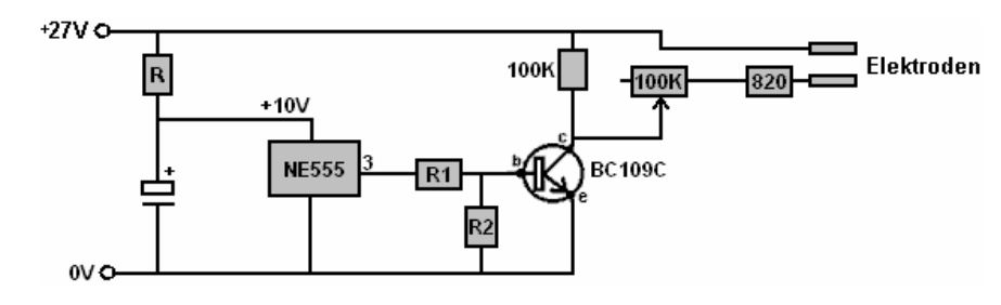

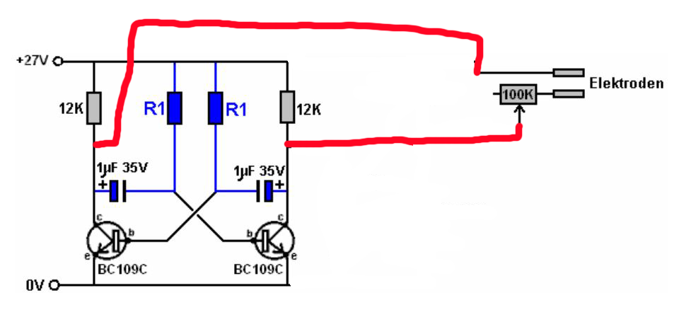

Victor V. schrieb:> mc3.JPG
Ein allerletztes Mal:
Wenn schon so eine Variante wie mc3.jpg, dann kannst du sie auch so wie
im Anhang machen. Das wäre dann wenigstens weitgehend gleichstromfrei,
was oben gefordert war. Aber auch nur, wenn die blauen R-C-Kombinationen
identisch sind.
Arduino Fanboy D. schrieb:>> mc1.JPG mc2.JPG mc3.JPG> PulsierenderGleichstrom != Wechselstrom
Eben.
Aber deine Probleme bleiben trotzdem:
- Keinerlei sinnvolle Einstellmöglichkeiten für eine stabile Frequenz
- die Frequenz ändert sich mit der Versorgungsspannungsänderung ->
Batterie wird ja auch mal leerer
- erst recht keine Strommessung Kontrolle Einstell- oder
Regelmöglichkeit für den Strom in der Blutbahn. Das geht sowieso nicht.
Du bist damit keinen Schritt weiter als im Eingangspost und ich
verabschiede mich aus dem Thread.
HildeK schrieb:> Du bist damit keinen Schritt weiter als im Eingangspost
Einspruch!
> Gestern standen wir kurz vor dem Abgrund.> Heute sind wir einen Schritt weiter.
Die grüne LED erlischt, wenn die Versorgungsspannung unter 24 Volt
abfällt. Mit dem Schalter S1 wird der Oszillator gestoppt, um die
Stromstärke mit dem 100k Trimmer einstellen zu können. Der
freischwingende Oszillator ist sogar ganz gut, der ist bis Weihnachten
ohne Programmierkenntnisse einfach aufzubauen und er ist jederzeit an
die Schumann Resonanzfrequenz mit dem Fine Tune Poti anpassbar. Das ist
also sozusagen ein Zusatzfeature! Den Livestream gibt es im Internet.
Heute um 15:00 Uhr hätte man den Oszillator sogar auf über 4 Hz tunen
müssen!
Der Selbstbau eines Frequenzzählers lohnt nicht. Die
Frequenzzählermodule gibt es ab Euro 15 bei eBay. Die besseren
Einbaumodule kosten ab Euro 59. Aber selbst wenn das Modul 100 Euro
kosten würde, wenn man damit ein Menschenleben retten kann...
Innovativ wäre, wenn jemand eine Live-Schumann-Resonanzfrequenz-App
programmieren könnte und diese von jedem am Audioausgang vom Smartphone
oder PC ausgekoppelt werden kann. Natürlich müsste sie vorher auf die 16
fache Frequenz angehoben werden (mit einem Ringmodulator auf etwa 128
Hz), damit sie nicht nur hörbar wird, sondern auch in den
Audiofrequenzbereich passt.
Danach kann sich jeder die Frequenz so runterteilen, wie er sie für
seine medizinischen Zwecke benötigt.
Bevor ich jetzt weiterschreibe, patentiere ich mir rechtzeitig dieses
Konzept!

Ach Du grüne Neune schrieb:> Die grüne LED erlischt, wenn die Versorgungsspannung unter 24 Volt> abfällt. Mit dem Schalter S1 wird der Oszillator gestoppt, um die> Stromstärke mit dem 100k Trimmer einstellen zu können. Der> freischwingende Oszillator ist sogar ganz gut, der ist bis Weihnachten> ohne Programmierkenntnisse einfach aufzubauen und er ist jederzeit an> die Schumann Resonanzfrequenz mit dem Fine Tune Poti anpassbar. Das ist> also sozusagen ein Zusatzfeature! Den Livestream gibt es im Internet.
Hmm, in wie weit könnte man mit der erweiterten schaltung die Frequenz
herunterfahren da ich die halbe Schumannfrequenz gebraucht hätte (mit
eingebauten Frequenz modul) ich frage deshlab weil man veränderungen an
den DK Mikroskop sehen kann. Und wie viel mA könnten maximal an die
Elektroden rauskommen.
Gruss
Viktor
