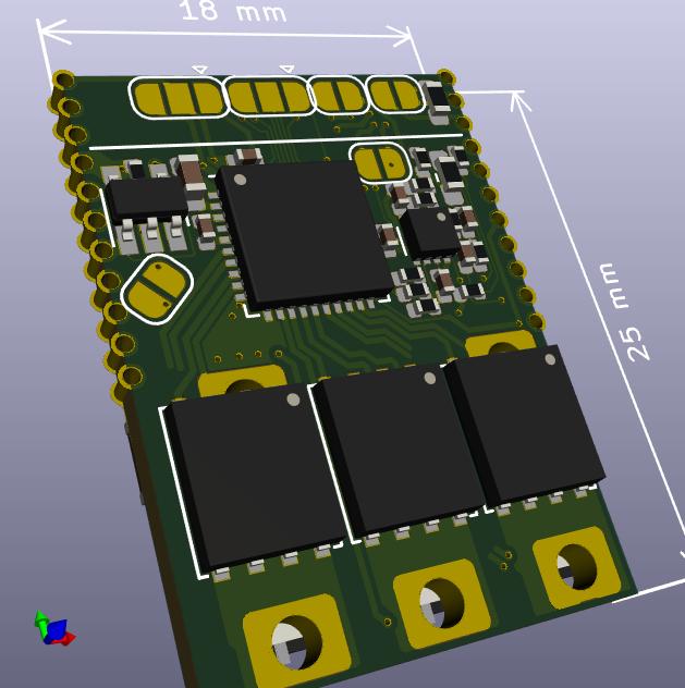

das Projekt möchte ich kurz umschreiben und Schritt für Schritt weiter
gehen:
Es war einmal so weit, dass ich als Student in einer Vorlesung zuhörte.
Der Professor (eben im Fach "Mechatronische Systeme im Maschinenbau")
sprach das Große an, einen stromgeregelten Aktor.
Dieser Wunder sei nützlich und gut. Zum Beispiel wenn man einen Motor -
grob gesagt egal welchen - über eine Stromregelung ansteuert, dann lässt
sich recht wunderbar vom Strom auf das mechanische Drehmoment schließen.
Die Spule eines Subwoofers ist dabei kaum anders. Eine galvanische Zelle
oder das Punktschweißen mögen ihrerseits den Strom. Aus den
Stromverläufen beim Beschalten lässt sich der Zustand des Aktors genauer
erkennen. Als Entwickler einer Maschine kann man dann weiter in die
Richtung von Pumpenkennlinien oder sonstigen Kennlinien zaubern.
In einer Kaskadenregelung verrichtet so ein Wunder der - im mechanischen
Vergleich sehr schnellen - Stromregelung beste Dienste als Fundament für
x-beliebige übergeordnete Regler. So weit klar.
Mit leichtem Herzen und frei von aller Last sprang ich dann fort, bis
die Frage kam. Die Jahre sind vergangen, die Elektrotechnik ist weiter
geeilt (seit dem gibt es schon Raspberry/Banana Pi Zero, 3*3 mm
µC-all-inclusive's und Smartphones), doch finde ich keine Module mit
Stromregelung. Oft sind es recht Gute jedoch nur mit der
Drehzahlregelung, wie die Motortreiber der fliegenden klein Maschinen
(Drohnen).
Wichtig wäre es noch, mit diesem Regler kommunizieren zu können, um die
Vorgeben und Rückmeldungen zu erhalten. Ein Modul soll es sein, damit
man als Benutzer das Löten von 0,4 mm SMD-Muster vermeiden kann. So
etwas von Hand zu Löten ist ja nichts für Grobmotoriker.
Das Wunschkonzert ist nicht am Schluss, doch soll sich der an der
Platine unmittelbar in der Nähe der Gates so wieso vorhandene
Rechenknecht zum Teil noch programmieren lassen. Damit sollte man die
Konfiguration ändern (Für drei Spulen, anstatt BLDC über andere
Firmware) oder einige Funktionen dazu fügen können, um lokale
Echtzeitaufgaben hardwarenah umzusetzen.
Egal was man elektrisch antreibt, sieht die MOSFET-Treiberstuffe nahezu
gleich aus, jedoch die Anwendung (über Programmierung und das
Mechanische) sehr unterschiedlich. Gibt es schon solche Module? Ist es
schon jetzt für jemanden interessant, wenn es zu einer Entwicklung
kommen soll?
Grüße und mit Dank im Voraus
von Ich (Gast)

von Robert B. (rbu)
Irgend W. schrieb:
> Aus den Geschwurbel soll erst mal jemand schlau werden, was denn nun die
> genaue Frage ist. Und jedwede Angaben um welche Größenordnung es geht
> fehlen ganz.
Danke schön Irgend. Die Größen habe ich aus den am Markt vorhandenen
Elementen in etwa abgeleitet. Dazu später...
> oder mit "Kommunikation";
> https://www.trinamic.com/products/modules/details/idx-7505/
Der Beispiel mit dem Modul IDX-7505 ist gut. Das "Block Diagram" ist
passend. Der Modul ist "nur" auf Schrittmotoren zugeschnitten. Das was
ich meinte..., sollte etwas mehr zum Basteln damit einladen. Ich muss
mich noch in die Anleitung einlesen...
> Oder eher die Form von Stromregelung wie sie z.B. bei den meisten
> Schrittmotortreibern zur Anwendung kommt?
> https://www.pololu.com/file/0J450/A4988.pdf
Ja, die Stromregelung muss sein, um daraus auf die zum Beispiel
Rotorposition schließen zu können. Sollte ich damit einen Buss-Subwoofer
als Last der Vollbrücke betreiben, möchte ich den Stromverlauf gut
beobachten können, schließlich soll ja auch rundes Bass rauskommen.
Sollte ich an einer Phase eine Zündspule (oder drei an drei) betreiben
wollen, dann möchte ich die Aufladung dann abbrechen, wenn der Strom
eine ausreichende Höhe erreicht hat. U.s.w. je nach Anwendung soll sich
hauptsächlich Software unüberschaubar geändert werden. So was wie
Modellbaumotoren und die von E-Bikes sollten über ihre 3 Phasen mit oder
auch ohne die Hall-Sensoren dran kommen können.
> Ich bin mir auch nicht im Klaren, ob du jetzt eher so was wie eine
> Steuerbare KSQ meinst?
> https://de.wikipedia.org/wiki/Konstantstromquelle
Ja, wenn man eine Drosselspule an eine Phase anschließt (oder drei an
drei) und hinter Ihr einen Kondensator, dann könnte man durchaus eine
KSQ als "Schaltnetzteil" haben. Man könnte sogar dann Verläufe von Strom
oder Spannung generieren. Das wäre dann "nur" die Sachen von der
Software, ob es ein Netzteil oder ein Signalgenerator entsteht. Mit
einem Ringtrafo als Last eben so einer Vollbrücke lässt sich auch
Wechselstrom erzeugen...
von Robert B. (rbu)
Thorsten O. schrieb:
> Hallo Robert,
> kannst du deine Frage nochmal kurz und verständlich zusammenfassen?
> Willst du etwas entwickeln und suchst potentielle Interessenten, oder
> suchst du ein passendes Projekt oder eine fertige Lösung für ein
> konkretes Problem?
> Mit freundlichen Grüßen
> Thorsten Ostermann
Hallo Thorsten,
Ja, ich habe den Ansporn etwas zu entwickeln und dann auch schrittweise
umzusetzen.
Ja, ich suche die Interessenten, die auch bei und für die
Zwischenschritte ihr Senf dazu geben wollen. Das Erstellen des PCB wird
es aber nicht abschließen oder ausschöpfen. Anwendungsfälle,
Erfahrungsberichte, sowie Software- und Hardwareanpassungen werden, wenn
das ganze tatsächlich weit vorankommt, recht vielfältig.
ODER: Ich klappe sofort das PC runter, wenn ich einen existierenden
Ersatz für die Bastelstube finde. Somit würde ich gerne eine fertige
Lösung finden.
Grüße
Robert

Ob es machbar ist? Ja, zumindest aus folgenden Komponenten.
Die vorläufige BOM (Bill of Material), die noch nicht abschließende
Teileliste (nicht für Verbraucher, die so genannten Laien) mit
Erläuterungen:
Drei Varianten der Bestückung von Leistungstransistoren soll es geben:
1) 6 bis 20 V, bis beispielsweise 5 A, mit einem passenden Transistor
ausgerichtet auf kleinere Schaltungsverluste bei kleineren Leistungen...
2) 6 bis 40 V, bis machbaren 500 A, mit dem Transistor (12) gibt es die
zusätzlichen Wege zum Kühlen über die zusätzlichen Pads...
3) 6 bis 60 V, bis 70 A. So viel geben die guten 26650 LiFePo4, 16
Stück in Serie.
Dies wäre die erste Variante zum generellen Einsatz, mit der
Stoßleistung von bis zu 4 kW.
Dafür sollten die sechs Toshibas TPH2R608NH (75 V, > 120 A, 2,1
mOhm) genügen.
https://toshiba.semicon-storage.com/info/docget.jsp?did=15733&prodName=TPH2R608NH
4) Der Antreiber von Transistoren soll ein DRV8323RSRGZR von Texas
Instruments werden.
"DRV832x 6 to 60-V Three-Phase Smart Gate Driver"
http://www.ti.com/lit/gpn/drv8323r
Die Grundschaltung ist auf der Seite 27 (Figure 17) vorgegeben, so wird
auch der Schaltplan der Endstufe aussehen.
Die Strommessung am Ron vom Transistor ist auf der Seite 43 (Figure 42)
zu sehen.
Er kann den Spannungsabfall an den Transistoren beim Schalten der
unteren Stufe ausgeben, woraus die Stromstärke in jeder Phase
ermitteln lässt.
Die Flexibilität der Endstufenabwandlung ist auf der Seite 31 (Figures
20 - 22) gezeigt.
Die optionale Berücksichtigung der Hall Sensoren ist auf der Seite 30
(Figure 19) erläutert.
5) Das programmierbare Kern wird ein EFM8BB31F64I-B-QFN32 "Busy Bee
3".
https://www.silabs.com/mcu/8-bit/efm8-busy-bee
Das Modul wird mit den obengenannten Teilen in der Tiefkühltruhe ab
-40 °C  oder im Winter draußen bis über 100 °C einsetzbar.
Das Kühlen im kochenden Wasser oder in der Sauna wird möglich.
Die lokale Kommunikation soll wahlweise über I2C oder UART gehen.
Der Boot-Loader des µC läuft auch über UART und soll für den
Endbenutzer erhalten bleiben.
Die übergeordnete Steuerung wird über Banana/Raspberry Pi Zero erzeugt.
So kann die Elektronik ins Internet, zum Smartphone, auf den Bildschirm
oder sonst auch wohin gebunden werden.
Das kann dann auch CAN-Bus oder USB-Anschluss werden. WLAN, Blue
Tooth, Fingerabdruck oder Gesichtserkennung...
Debian als übergeordnete Software müsste alle denkbaren Zwecke abdecken,
als GUI, Webserver oder Java...
Zum Testen wird die Platine als BLDC-Kontroller geflascht, damit sie
sofort eigenständig einsetzbar wäre.
Über die I2C-Schnittstelle können mehrere Module an das eine PC, wofür
die galvanische Trennung kommt:
6) ISO1540D von Texas Instruments: "ISO154x Low-Power Bidirectional I2C
Isolators"
Wie auf der Seite 20 (Chapter 8.5, https://www.ti.com/lit/gpn/ISO1540)
beschrieben, wird er vom µC über VCC1 (oder VCC2) zu- oder abgeschaltet.
So wird ein Mikrocontroller ausgewählt werden können, wenn mehrere
Module an einem PC hängen und noch gleiche Adresse haben. Sonst wird es
die typische Verschaltung.
7) Doppelter Operationsverstärker... TBD
8) 0-3 Komparatoren LT1716H "SOT-23, 44V, Over-The-Top, Micropower,
Precision Rail-to-Rail Comparator" von Analog Devices
https://www.analog.com/media/en/technical-documentation/data-sheets/LT1716.pdf
Wie auf der Seite 9 (Chapter: Supply Voltage, Satz 2) beschrieben,
werden sie vom µC über V+ zu- oder abgeschaltet.
Alternative und passive Elemente:
9) CAB450M12XM3 "1200V, 450A All-Silicon Carbide Conduction Optimized,
Half-Bridge Module" für etwas mehr Leistung
Von https://www.mouser.de wird dieses Produkt KOSTENLOS versandt.
10) EFR32MG21A020F1024IM32 "EFR32MG21 Mighty Gecko Multiprotocol
Wireless SoC Family Data Sheet" hat zusätzlich einen Funkmodul, ist
auch klein.
Mit Funkeinrichtung auf dem µC möchte ich mich nicht gleich
auseinandersetzen. 80 MHz ARM Cortex-M33 ist schon stärker als 8bit-µC
und arbeitet auch bei 125 °C.
11) NVMFSC1D6N06CL "MOSFET - Power, DUAL COOL N-Channel 60 V, 1.5
mOhm, 224 A" und sein Bruder
12) NVMFSC0D9N04CL "MOSFET - Power, DUAL COOL N-Channel, DFN8 5x6 40
V, 0.85 mOhm, 316 A" sind schon mal Weltmeister, können auf Bestellung
etwas später (jetzt in 46 Wochen) geliefert werden.
Sie wären zur Fertigstellung der PCB-Daten zu haben. Die Flaggschiffe
von Toshiba sind schon da:
13) TPH1R306PL,L1Q "TPH1R306PL" 60V, 1mOhm, 100A, Max 260A... Die
Ableitung der Wärme bei 70 A sollte 5 W zur Seite schaffen.
14) DRV8847(S) von Texas Instruments "DRV8847 Dual H-Bridge Motor
Driver": 2,7 bis 18 V, 2 je 1 A, nur 85 °C,
Seite 15, Figure 15... https://www.ti.com/lit/gpn/drv8847
Die zwei H-Brücken können zu zweit, unabhängig von einender oder
gänzlich als insgesamt vier unabhängige Anschlüsse benutzt werden.
15) Nützlicher Trafo PCA15EFD-U03S003 von TDK Transformers
(1:1:1:1:1:1) nach der Seite 10 von
https://eu.mouser.com/datasheet/2/400/tdk_trans_d-d-con_pca_en-1207135.pdf
(6,50 €)
16) Nützliche sehr flache Diode MBRM110ET1G von ON Semiconductur, Low
Profile = 1,1 mm (40 Cent)
"MBRM110E: Schottky Power Rectifier, Surface Mount, 1.0 A, 10 V"
https://www.onsemi.com/pub/Collateral/MBRM110E-D.PDF
17) JA4456-DLB von Coilcraft, Trafo mit sechs Windungen 22(2):4(3):9,
https://www.mouser.de/datasheet/2/597/ja4456-463433.pdf (6,33 €)
Die Schaltung wird schneller kommen, wenn sich Interessierte melden.
Der Beitrag "Guck hier, es gibt schon was Ähnliches." ist immer noch
willkommen.

von Robert B. (rbu)
Es ist gelungen, in der Breite unter 18 mm zu bleiben. Als unbestückten
Schlüsselanhänger wird es die Platine geben, gerne gegen eine Spende von
etwa 5 €.
Über Interesse vorab freue ich mich und schicke das Teilchen, wenn es
fertig wird, als Brief an eine Postadresse in Deutschland. Schreibe
bitte Deine Adresse zuerst als "E-Mail an diesen Benutzer schreiben"
direkt an mich.
