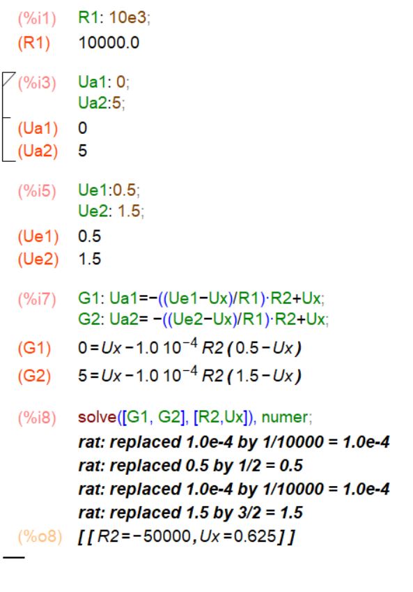

Habe mir einen Komperator so dimensioniert das er bei 0,5V und bei 1,5V
entweder auf 0V oder auf 5V schaltet.
Habe das ganze jetzt in proteus simuliert, aber er macht nicht das was
er soll.
Meine Berechnung:
> er soll.
Wie hast du das festgestellt?
Was macht er mit welchem Schaltungsaufbau stattdessen?
> Meine Berechnung:
Was zeigt uns dieses Bild?
Was stimmt damit nicht?
Woran können wir jetzt sehen, was da jetzt passt und was nicht?
Nach diesen 5 Fragezeichen:
Stell dir mal vor, du wüsstest (so wie wir hier) nichts, absolut gar
nichts von deinen Problem. Kannst du ohne dein Hintergrundwissen mit den
von dir gegebenen Informationen irgendwas anfangen?

Hmm, ein Komparator mit nur 2 Widerständen aber Hysterese ?
Wundert mich nicht, daß das ohne Hilfsspannung von 0.66V nicht geht.
Der Rechenweg sieht auch falsch aus.

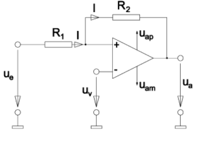

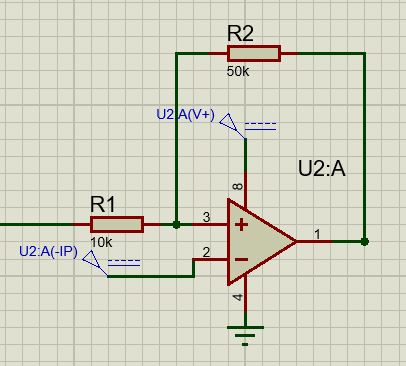

von Max W. (himi)
Hier folgt die Schaltung
von Harald W. (wilhelms)
Wenn Du Dir die Schaltung genau ansiehst, hast Du einen Spannungs-
teiler, der an zwei verschiedene Ausgangsspannungen angeschlossen
wird und zwar einmal an die positive Ausgangsspannung und einmal
an die negative Ausgangsspannung des OPVs. Damit wird die Berech-
nung der beiden Kippspannungen eher trivial.
von MaWin (Gast)
Ja nun, funktioniert so nicht, sieht man doch.
Erstens müsste der Komparator auch high liefern und kein open collector
wie ein LM393 sein, zweitens braucht man mindestens 3 Widerstände, und
drittens waren deine Formeln einfacb falsch.
Ist es wirklich so schwer mal ein Buch aufzuschlagen und nachzulesen wie
man es richtig macht bevor man dss Rad etneut nochmal in viereckig
erfindet ?

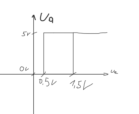

von Max W. (himi)
Hallo Zusammen würde mir gern einen Schmitt trigger so dimensionieren
das er bei den gegeben Schaltpunkten schaltet. Habe vergeblich versucht
die Schaltpunkten zu berechnen, aber er macht einfach nicht das was er
soll.
Könnt ihr mir da eventuell helfen?
von Jörg R. (solar77)
Schaue mal hier ob Dir die Seite hilfreich ist:
https://www.electronicdeveloper.de/DTriggerSchmittTrigger.aspx
Das geht über die Spannungsteilerberechnung und die beiden Spannungen
die der OP am Ausgang einnimmt. Hat der eine negative Betriebsspannung
oder nicht? Die beiden Spannungen sind nicht unbedingt gleich, das kommt
auf den Typ an, wie weit der Ausgang an die beiden Betriebsspannungen
herangeht.
Es gibt nur die beiden Fälle, Ausgang High und Eingang geht abwärts, bis
er die untere Schwelle unterschreitet, oder Ausgang low und Eingang
überschreitet von unten kommend die obere Schwelle.
Das Spannungsteilerverhältnis bestimmt die Breite der Hysterese und die
Vergleichsspannung einen Wert zwischen den Schwellen, beides kann man
aus den Vorgaben berechnen.

von HildeK (Gast)
Nenne erst mal den Baustein, der hier als Komparator geschaltet ist. Und
womit er versorgt wird. Wurde schon gesagt: die meisten Komparatoren
benötigen einen PullUp am Ausgang. Wenn es ein solcher sein sollte, dann
fehlt dies PU im Bild.
Uv und die Dimensionierung der Widerstände hängt von der
Versorgungsspannung ab, weil davon das Ausgangssignal abhängt und daraus
auch die Hysterese bestimmt wird. Deshalb ist auch dieser Wert
erforderlich.

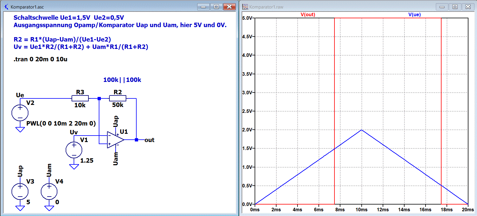

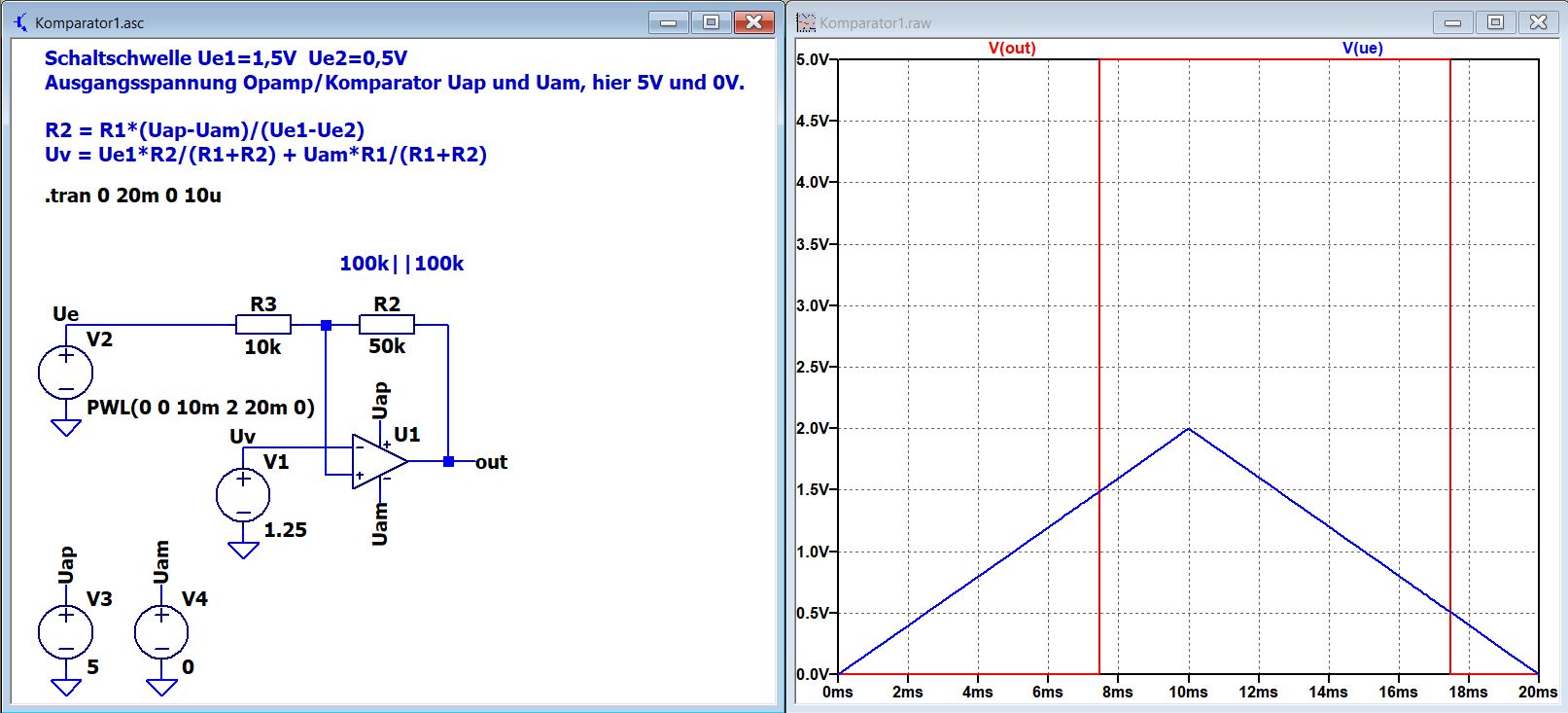

von Helmut S. (helmuts)
Schaltschwelle Ue1=1,5V  Ue2=0,5V
Ausgangsspannung Opamp/Komparator Uap und Uam, hier 5V und 0V.
R2 = R1*(Uap-Uam)/(Ue1-Ue2)
Uv = Ue1*R2/(R1+R2) + Uam*R1/(R1+R2)
Mit Zahlenwerten ergibt sich dann
R2 = R1*5
Beispiel: R1=10kOhm gewählt, R2=50kOhm(2*100kOhm parallel)
Uv = 1,25V

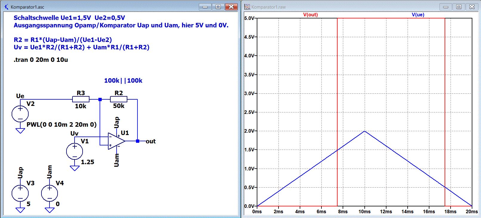

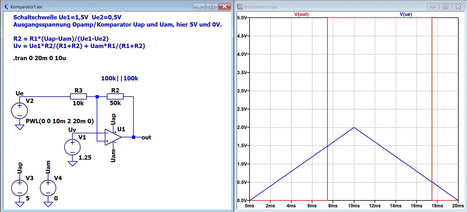

Im Anhang die Schaltung zum simulieren mit LTspiceXVII.
(Die screenshots in meinem vorherigen Beitrag sind nur deshalb mehrfach
da, weil die Forensoftware bei jedem Versuch die Datei hochzuladen eine
Fehlermeldung gebracht hat. Ich hatte eigentlich gar keinen Anhang
erwartet. Ganz umsonst war es dann doch nicht. Jetz weiß ich, dass
LTspice-screenshots im Format "png" am wenigsten Speicher benötigen.)

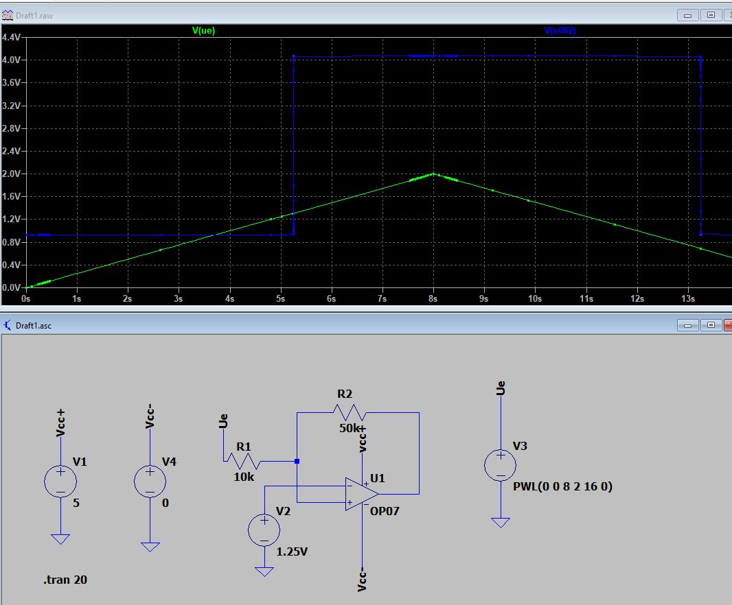

von Max W. (himi)
Perfekt danke!
von Max W. (himi)
Habe das Ganze jetzt ebenfalls in LTspice selbst simuliert aber es
stimmt bei mir nicht.
Hat jemand eine Idee was ich da falsch gemacht habe?

von MaWin (Gast)
Datenblatt vom OP07 nicht gelesen ?
Mit einem VCC- von 0V kann der keine Signale unter 3V verarbeiten
(ausserdem ist es kein Komparator).
1. Du benötigst einen Opamp der einen RRO (rail to rail output) kann,
wenn die Formeln direkt passen sollen.
Wenn nicht, dann musst du die begrenzten Ausgangsspannungen in die
Formeln einsetzen, damit die Berechnung stimmt.
2. Der OP07 ist völlig unbrauchbar für 5V/0V Versorgung da er die
benötigte Eingangsspannung bei 5V/0V gar nicht verträgt und die 5V
Versorgungsspannung  viel zu klein ist für einen vernünftigen Betrieb.
Du könntest mal den LTC6702 in meinen Schaltplan einfügen. Mit dem geht
das.

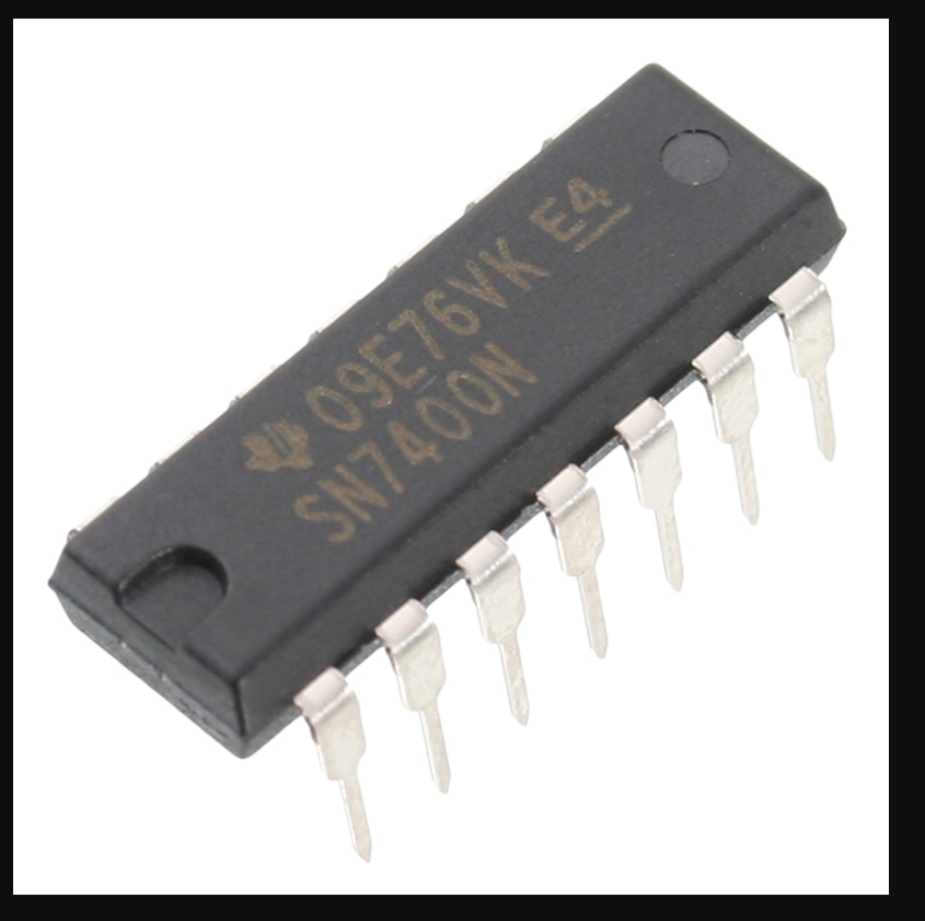

von Max W. (himi)
Meinte damit eigentlich, dass ich keine passende Bauform gefunden habe
also sprich: siehe Bild zum "normalen" verlöten, also kein SMD Bauteil.
Der in einem Bauteil 4 Opv's vereint.
Hoffe habe mich jetzt deutlich ausgedrückt
von Komm Parator! (Gast)
Nimm LM339. Da sitzen 4 Mann in einem DIL-Gehäuse.

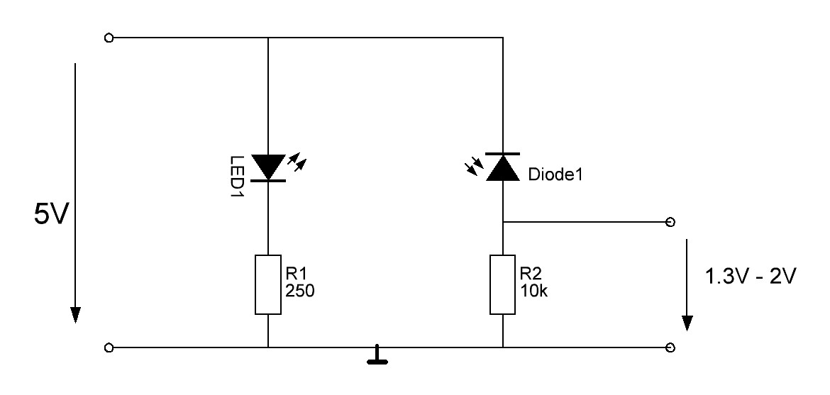

von Max W. (himi)
Werde meine ganze Aufgabenstellung noch einmal erläutern, weshalb ich
einen Schmitt trigger benötige. Also habe einen Infrarotsensor aufgebaut
dieser soll erkennen ob sich im Abstand von 10 cm ein Objekt ober ihm
befindet. Wenn beim Widerstand R2 die Spannung 2V beträgt, soll der
Schmitt trigger auf 5V schalten, bei 1,3V soll er 0V schalten. Dieses
Spannungssignal soll dann ein Mikrocontroller verarbeiten können.
Hoffe meine Aufgabenstellung ist jetzt klar.
von MaWin (Gast)
Max W. schrieb:
> Also habe einen Infrarotsensor aufgebaut dieser soll erkennen ob sich im
> Abstand von 10 cm ein Objekt ober ihm befindet
Das funktioniert so primitiv docb nicht.
Dein Bild hängg von Reflektionseigenschaften des Objekts und
Umgebungshelligkeit mehr ab als von der Entfernung.
Ordentliche Sensoren wie Sharp
https://www.mikrocontroller-elektronik.de/entfernungssensor-sharp-gp2y0a21yk0f/
nutzen modulierzes Licht und PSD Photodioden und Optik.
Kauf ihn fertig, dir fehlt noch zu viel know how.
von Max W. (himi)
Alles klar und wie kann ich das dann machen wenn ich mehr also 1 Sensor
haben möchte? Brauche ich dann 700€ ?
Glaubst du das weiß ich nicht?
Viel zu teuer, da würde ich eher noch diesen Sensor: sharp is471f
benutzen
Dir anscheinend noch mehr
von Günter Lenz (Gast)
Nimm statt der Fotodiode einen Fototransistor, der ist
lichtempfindlicher. Und falls Fremdlicht vorhanden ist,
benutze moduliertes Licht und einen selektiven Empfänger.
