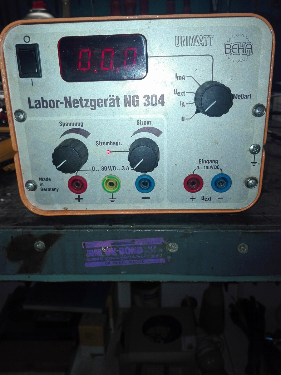

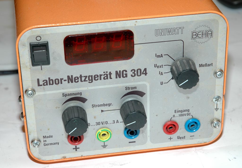

Ich hab hier ein Labornetzteil Marke: Beha UNIWATT NG304 das hat folgendes Problem, wenn ich es einschalte bleibt die Anzeige auf null, und der Spannung u. Stromregler reagieren nicht, die Strombegrenzug leuchtet andauernd. Hat da jemand Ahnung von was das sein könnte, oder wo ich anfangen soll zum suchen, muss dazu sagen das ich von der Elektronik nur über wenig Wissen verfüge. Aber vielleicht kommt mann trotzdem zu einen Ergebnis bzw. kennt jemanden der jemanden kennt der solche Teile reparieren kann.

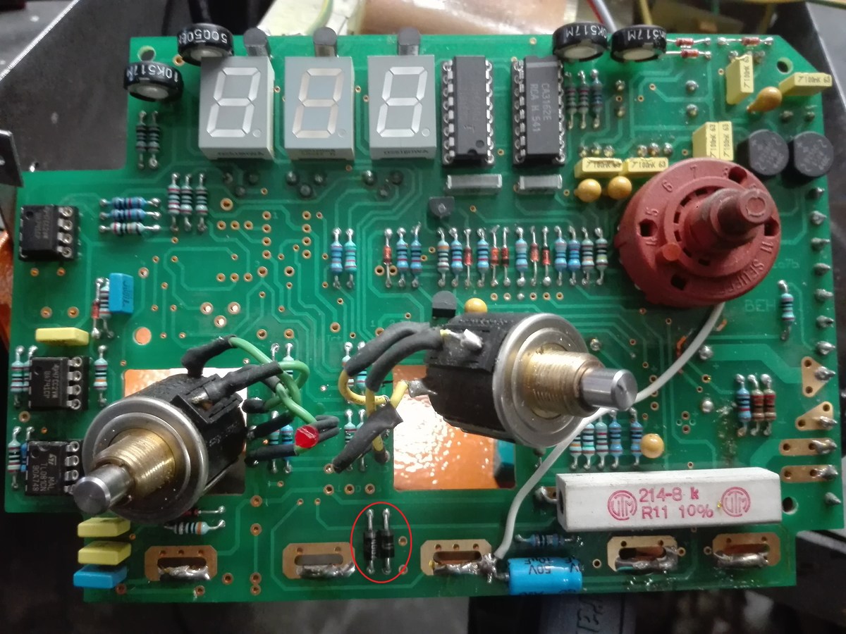

Ich habe mal noch ein paar Bilder angehängt, die Dioden (roter Kreis) für den Ausgang sind diese nehme ich an, die muss man zum testen doch auslöten oder?
Heute ist Freitag: Du nimmst das Multimeter, schaltest es auf Diodentest und prüfst ob in beiden Richtungen 0,7 V angezeigt wird.
ok in ein Richtung habe ich 0,522 und in die andere 1,005 V
Korrektur ich habe die beiden Dioden auf einer Seite mal ausgelötet und neue Messwerte erhalten, eine Richtung 0,573 und OL ,dann sind die doch in Ordnung oder?
Stefan S. schrieb: > dann sind die doch > in Ordnung oder? Messtechnisch ja. Aber das erste Bild ist nicht sehr vielsagend. Die Strombegrenzung steht auf 0 und spricht auch an, wie man an der roten LED sieht.Man muss schon etwas I aufdrehen, damit überhaupt Spannung am Ausgang erscheinen kann. Auch der U Regler (Spannung) sollte nicht auf 0 stehen.

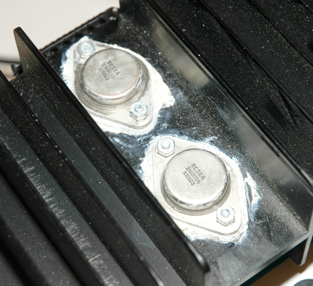

Jörg R. schrieb: > 2N3055 habe ich auch. Das wird oft überbewertet. Man kann auch leicht einen BD249(C) aufs TO3 Gehäuse anpassen, indem man B und E Beinchen rechtwinklig runterbiegt. Passt dann original in eine Befestigungsschraube des TO3.
Matthias S. schrieb: > Jörg R. schrieb: >> 2N3055 habe ich auch. > > Das wird oft überbewertet. Man kann auch leicht einen BD249(C) aufs TO3 > Gehäuse anpassen, indem man B und E Beinchen rechtwinklig runterbiegt. > Passt dann original in eine Befestigungsschraube des TO3. Oder man nimmt den 2N3055 wenn man ihn da hat;-)
Matthias S. schrieb: >> 2N3055 habe ich auch. > > Das wird oft überbewertet. Man kann auch leicht einen BD249(C) aufs TO3 > Gehäuse anpassen, Das ist richtig. Doch gebe ich zu bedenken, das die maximale zulässige Sperrschichttemperatur bei einen 2N3055 200° beträgt bei einen BD249C nur 150° Allerdings unterscheiden sich der thermische Widerstand zwischen Halbleiter und Gehäuse auch. BD249 1°/W 2N3055 1,5°/W Das muss man bei der Auslegung des Kühlkörpers bedenken. Ralph Berres
#6083652
Jörg R. schrieb: > Oder man nimmt den 2N3055 wenn man ihn da hat;-) Wobei 2N3055 ein Sammelbegriff ist. Ursprünglich einfachdiffundiert, später Mesa ("RCA"), heutzutage Planar (ein BD249C mit Metallgehäuse).

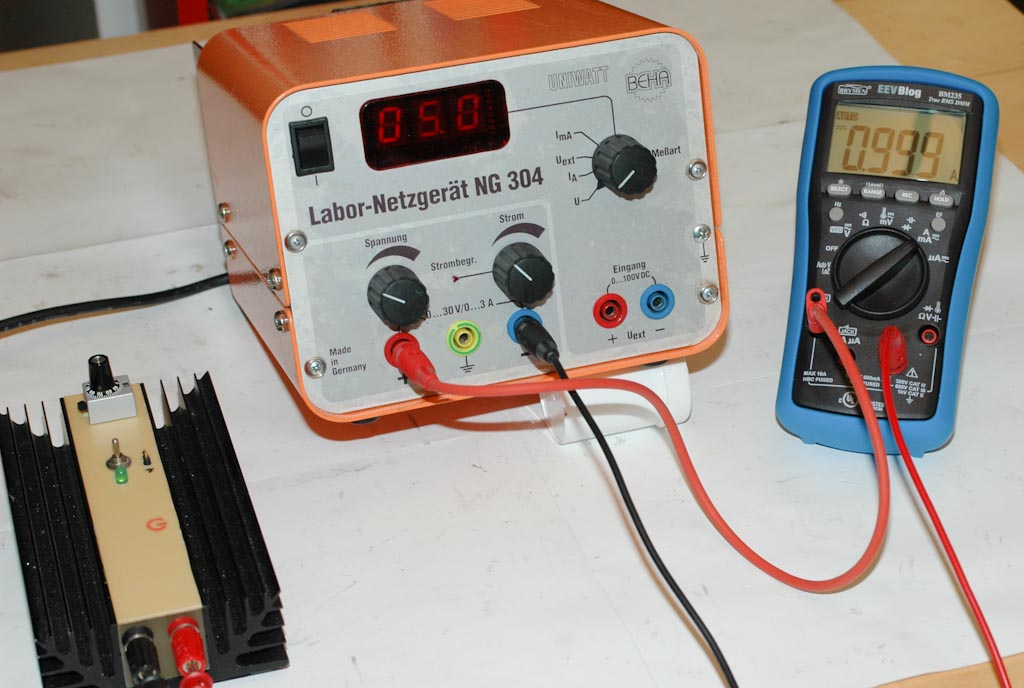

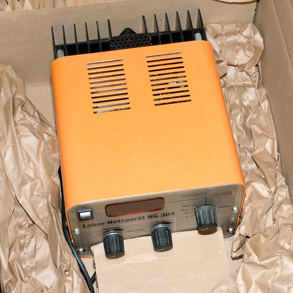

Ist angekommen, Unboxing folgt, brauche aber etwas Zeit, die Woche wirds mit der/dem Reparatur(-Versuch) eher nix.

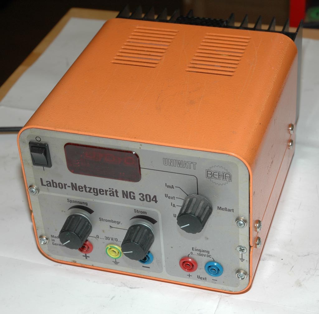

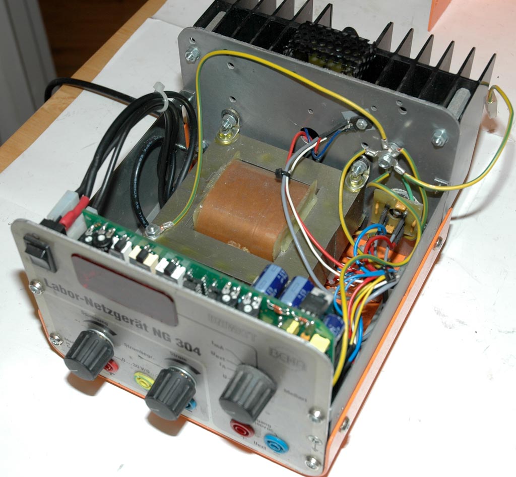

Erstmal auspacken. Verpackung gut. Aaah diese Farbe. Bischen schmutzig das Kleine, muß ich erstmal saubermachen. Morgen gehts weiter.
#6100017
Thomas W. schrieb: > Bischen schmutzig das Kleine, muß ich erstmal saubermachen. Übertreibe mal nicht! Ich habe schon ganz andere Patienten gehabt.

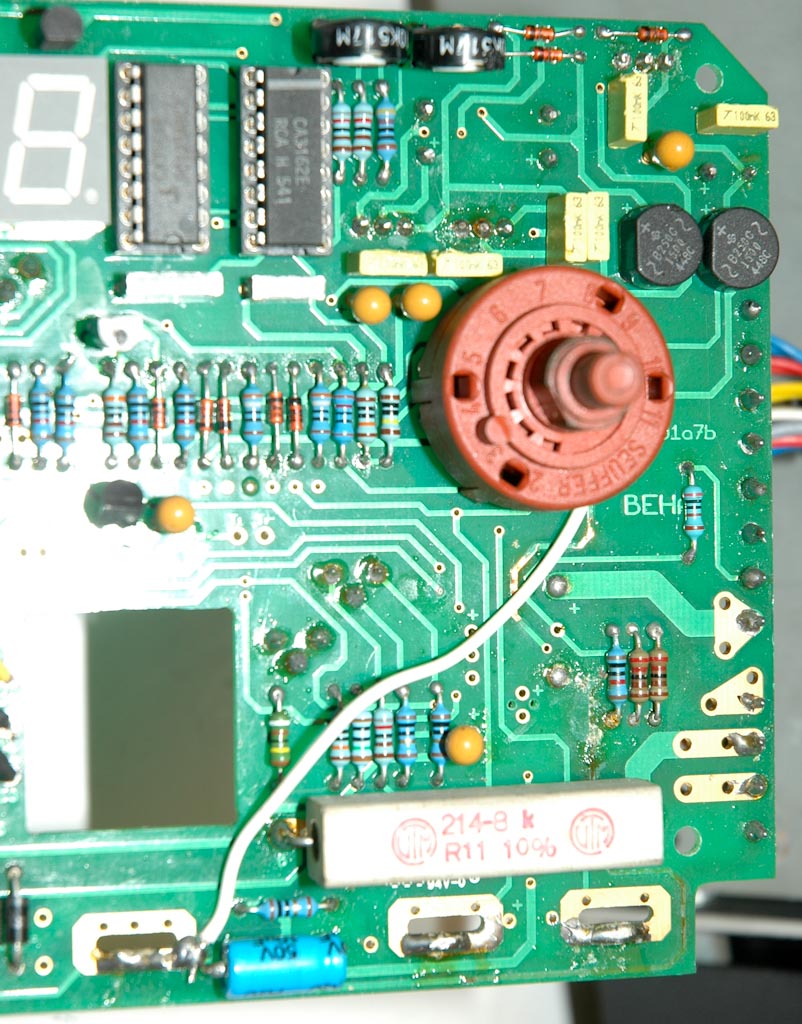

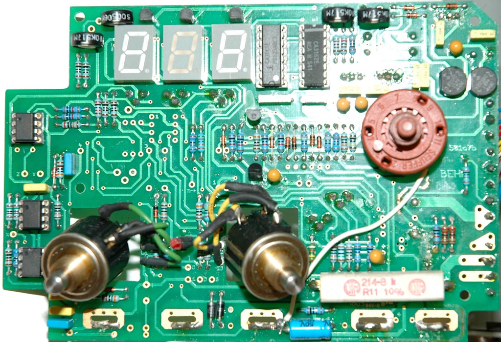

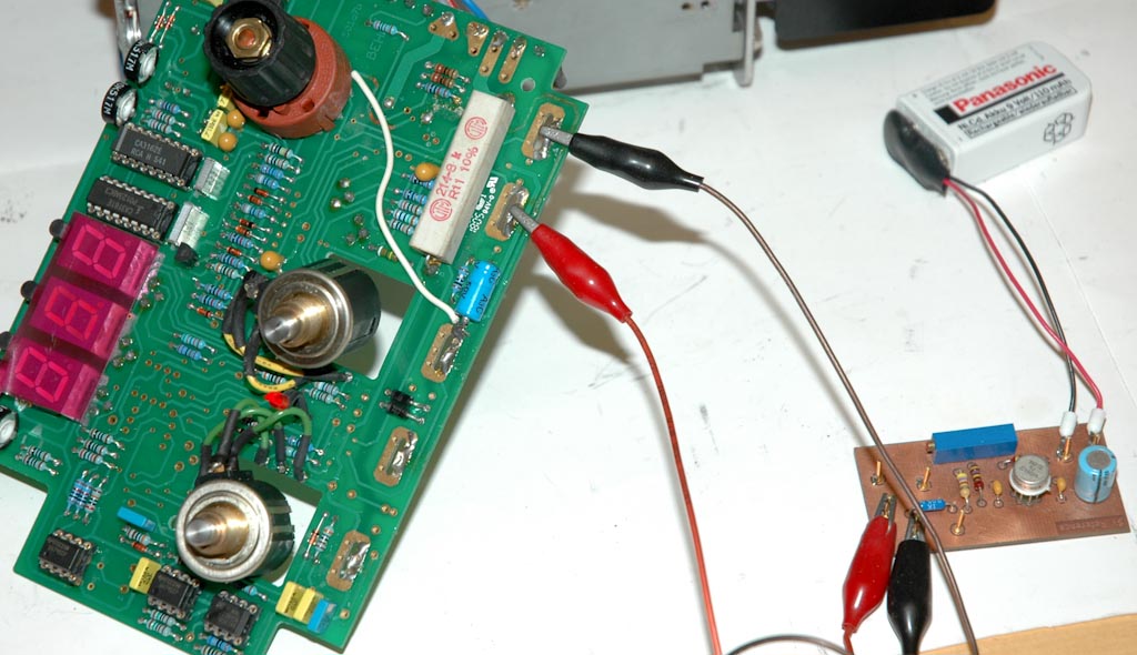

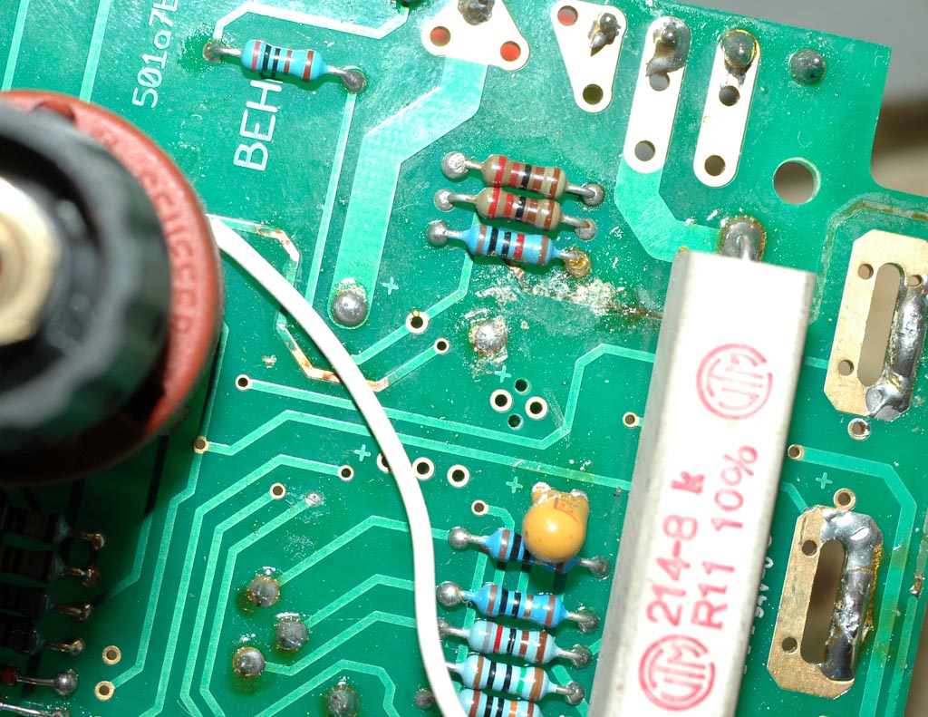

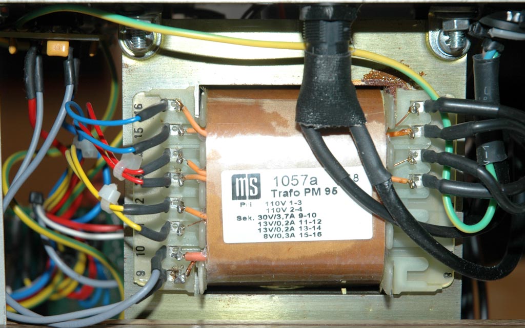

Und so sieht es von innen aus. Lötstellen sehen definitiv nach Bausatz aus, etwas zuviel Lötzinn. Neben dem Wahlschalter für das Instrument eine Leitung die eine durchgebrannte Leiterbahn ersetzt. Trafo ist von "ms", alle Spannungen sind da am Trafo (AC). Die beiden 2N3055 sind von TESLA. Der BD135 dazu ist auf der Innenseite des Gehäuses, genauso wie der Brückengleichrichter. Für beide ist das Gehäuse Kühlkörper.

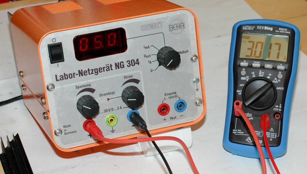

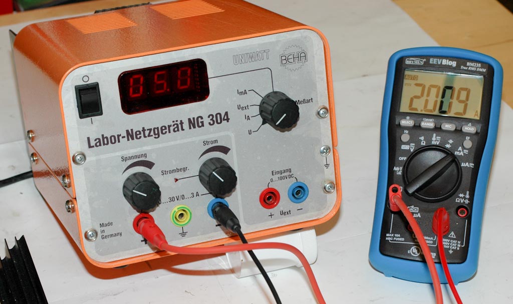

Test des Meßgeräts. Wahlschalter auf "Uext", und 5V angeschlossen. Geht ! Zum Glück das Meßgerät nicht defekt. Zeigt 4,9/5.0 an, also ist genau eingestellt. Aufbaufehler gefunden: Kabelfarben blau und rot vom Brückengleichrichter sind vertauscht. (Pin 2 und 5 von links gezählt) Laut Anleitung soll Pin2 (Minus) blau sein. Soll ich das noch vertauschen ? Nah, ich glaub ich lass das so. Die gelben und grünen Kabel an die Zehngangpotis sind auch recht spröde. Vielleicht tausche ich die noch.

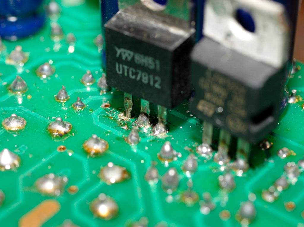

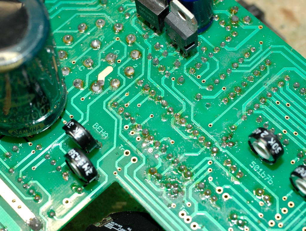

So, erstmal die Potis mit neuen Käbelchen ausgestattet und dann gemessen: 5V ok, 12V ok, -12V ? fail Also 7912 raus, hatte ich nicht da, 79M12 rein. -12V sind da ! (Braucht eh keiner mehr als 500mA, oder ?) Laaangweilig. Das war´s. Spanung wieder da, Strom da, alles geht. Jetzt noch die Trimmer justieren, dann kann das Schätzchen wieder zugemacht werden. Dann noch zwei Bilder von den Lötstellen und der Stelle mit der abgelösten Leiterbahn. Tut mir leid, aber ich kann hier keine komplizierte Fehlersuche bieten. @stefan66 Schick mir bitte die Adresse wohin es gehen soll, danke !
Hier die zwei Bilder von den Lötstellen und der abgelösten Leiterbahn.
Hallo Thomas, Glückwunsch zur schnellen Reparatur! Das ging ja im Schnellzugtempo. Interessant, daß der 7912 der alleinige Missetäter war. Naja, laßt in ihn Frieden ruhen... Jedenfalls freut mich der Fortschritt des Ganzen und daß Dank Dir ein schönes altes Gerät wieder einsatzbereit ist. Ungleich des Trends unserer Zeit keine Unterlagen zu veröffentlichen, sieht man wieder einmal wie wichtig gute Unterlagen sein könnten beim Kauf von LNGs und Lötstationen. Sicherlich hätte man in diesen Fall den Fehler bestimmt auch bald ohne Doku gefunden. Es ist schade, daß uns in dieser unserer Neuzeit die Eigenreparatur unserer Geräte wegen Geheimhaltung seitens vieler Hersteller so erschwert wird. Leider können wir das größtenteils dem historischen chinesischen Abschauverhalten danken und sind letzten Endes die Leidtragenden denen Reparatur gekaufter Geräte systematisch so erschwert wird. Die Digitalisierung fast aller neuer Geräte erschwert nun natürlich Reparaturen durch oft unbequeme SMD Konstruktionen und der Software Komponente. Nicht immer hat man das Glück vom Hersteller noch Schaltunterlagen zu bekommen. Am Rande vermerkt: Ich war positiv überrascht, vor ein paar Tagen von Pace für meine 18 Jahre alte Lötstation noch ein Schaltbild in super Qualität zu bekommen. Das ist heutzutage nicht mehr selbstverständlich. Jedenfalls freut mich der positive Fortgang der Leha LNG Reparaturgeschichte sehr. Gruß, Gerhard

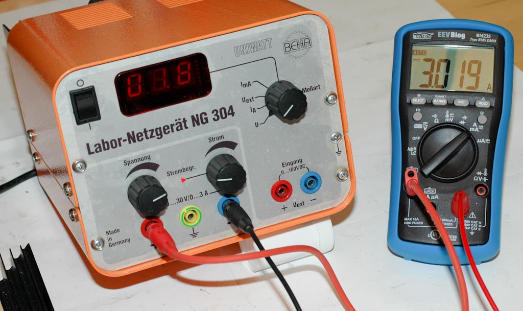

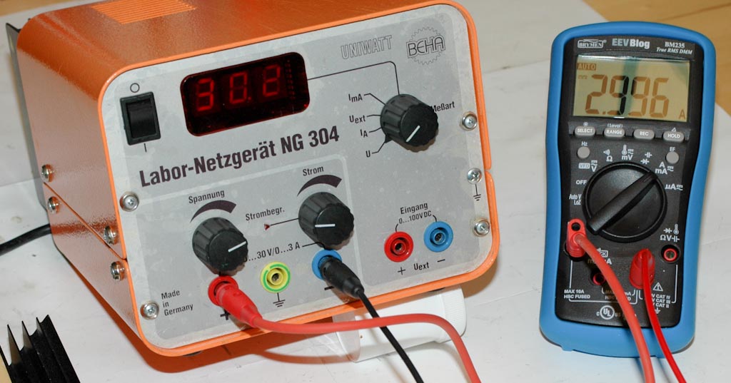

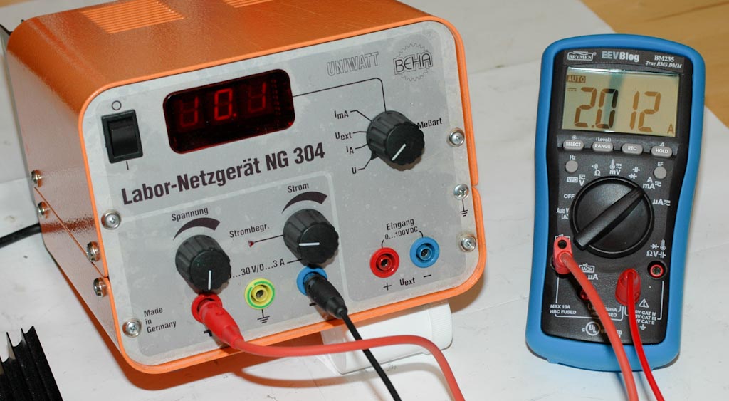

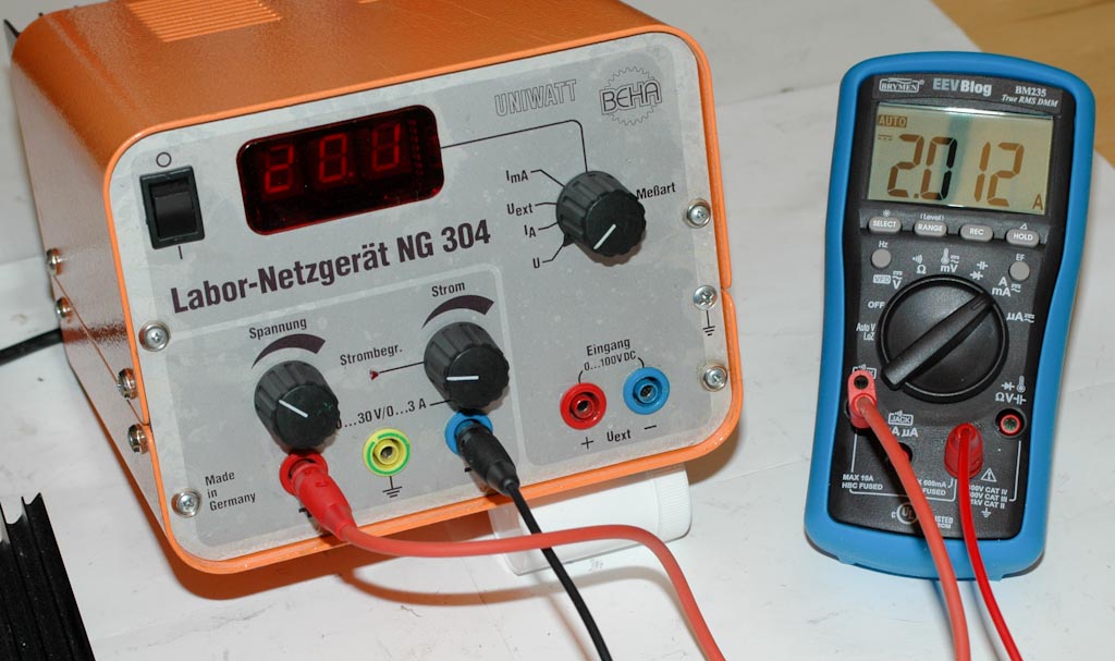

Hier noch ein bischen Last: 5V 1A 5V 2A 5V 3A 10V 2A 20V 2A 30V 2A 30V 3A einmal mit und einmal ohne knapp in Begrenzung
