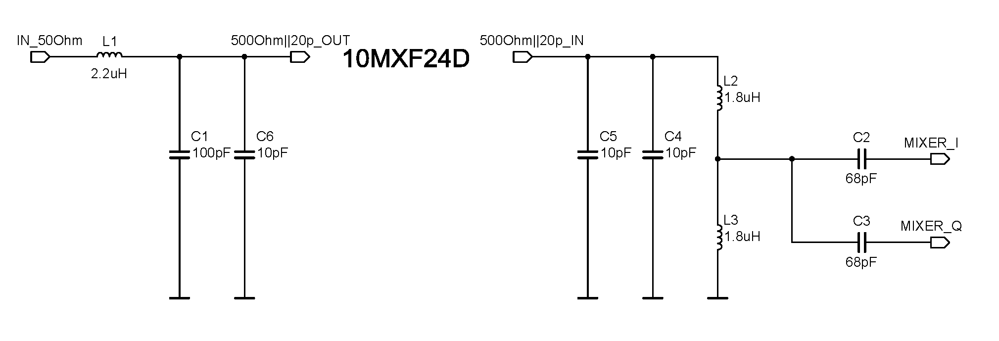

ich brauche Hilfe für eine Filter Anpassung in einer 10.7 MHz ZF.
Das heutiges Filter (siehe Beilage) ist ein Keramische Murata
SFVLF10M7LF00,10.7 MHz Centered Freq., BW 80kHz (FM), 330 Ohm Z, 5.5 dB
Insertion Loss, Through Hole, package 3 SIP, 2.50 mm Pitch.
Ich möchte das Murata Filter entweder mit einem Funkamateur 10MXF24D
(2.4kHz) oder einem 10MXF12D (12kHz) ersetzen.
Das 10MXF12D hat eine Impedanz von 3kΩ/1,5pF und das 10MXF24D 500Ω/20pF.
Um die bestehende Z Anpassung minimal und unmodifiziert zu behalten,
würde ich:
- ein "In" und ein "Out" MiniCircuit T1.5-1-X65 für das 10MXF24D
einsetzen
- ein "In" und ein "Out" MiniCircuit T1.5-1-X65 für das 10MXF12D
einsetzen
Sieht ihr Probleme oder soll eigentlich so schon gut funktionieren?
Danke für die Hilfe und happy new year.

Hast Du mal geschaut, wie sich die CLC-Beschaltung vor dem Filter auf
die Frequenz auswirkt?
Kommt denn der Rest der Schaltung mit der viel geringeren ZF-Frequenz
zurecht?
Ich würde vermutlich erstmal auf die zusätzliche Impedanzanpassung
verzichten und schauen, was so geht.

> 10MXF24D ... 10MXF12D
Ich gehe mal davon aus, dass das Quarzfilter sind?
Die sind eigentlich recht unempfindlich in der Anpassung.
Ich wuerde also erstmal einfach die Filter einbauen,
also ohne MiniCircuit T1.5-1-X65 und damit
dann die Durchlasskurve aufnehmen.
Wenn es dann zu "Reklamationen" bzgl. zu grosser Welligkeit,
oder schiefe Durchlasskurve kommt, kann man immer noch
reagieren.

> Die Mini-circuit Trafos
transformieren Impedanzen.
Fuer die Quarzfilter wird angegeben:
12 kHz:
Abschluss beidseitig mit 3 kΩ/1,5 pF
2.4 kHz:
500 Ω || 20 pF
Die Fehlanpassung 300 Ohm zu 500 Ohm haelt sich in Grenzen.
Daher:
Eventuell wird die maximale Welligkeit dadurch eine Winzigkeit
groesser. Also z.B. 3 dB statt 2 dB.
Bei den 3 kOhm koennte eine Impedanztransformation evtl.
nicht schaden.
Zum Berechnen von sowas benutze ich gerne RFSIM99.
Das ist aber kein Traforechner.
Guten Rutsch!
Im Anhang findest du zwei mögliche Beispiele. Für das 2,4kHz Filter
einfach die relevanten Bauteile mit den angegebenen Werten ersetzen. Das
SSB Filter ist so gut es geht an Stelle des FM-Filters einzubauen.
Im 2. Bsp. ist das breite Keramikfilter auszulöten und das 10MXF12D
abgesetzt, über zwei 18cm lange 50Ohm Koaxleitungen, anzuschließen.
