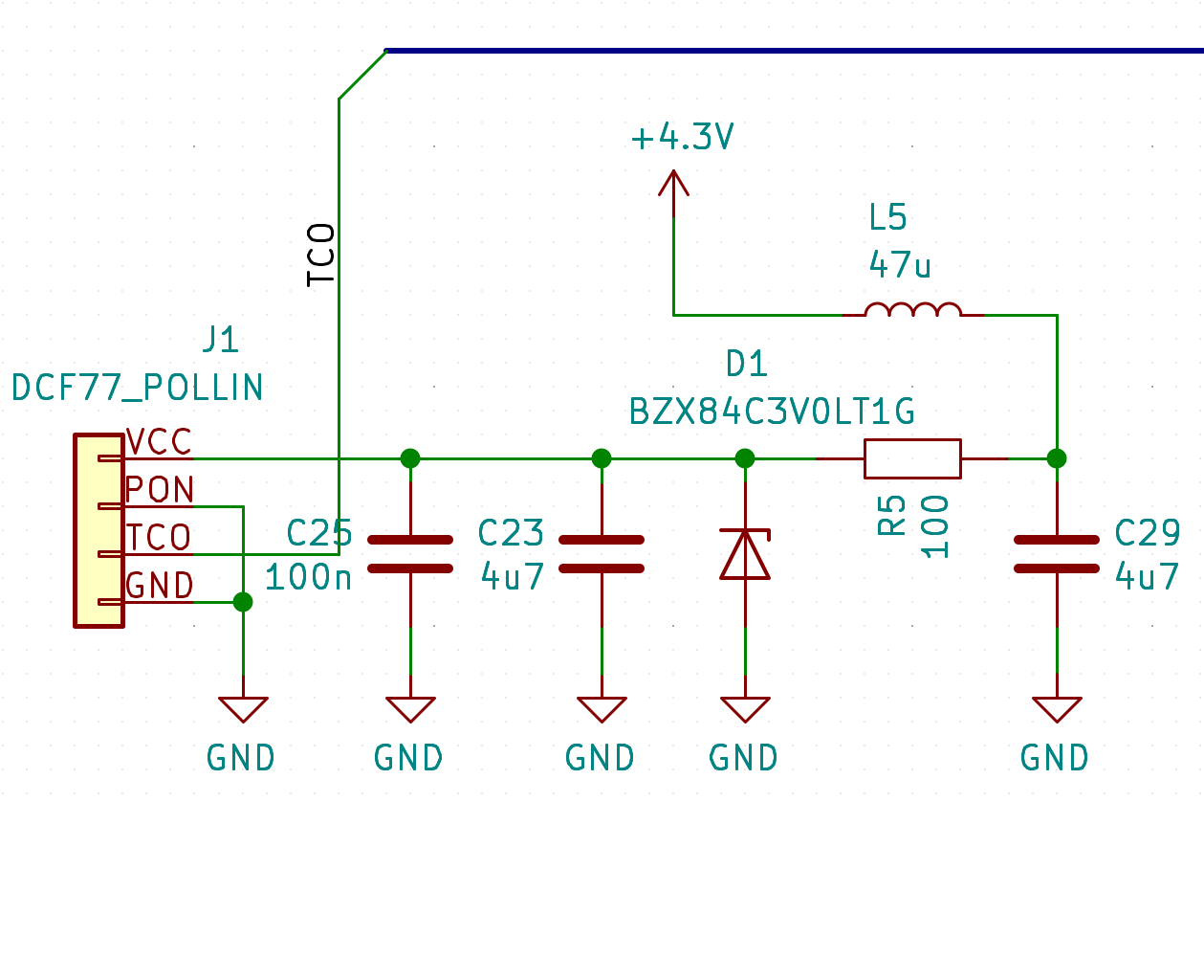

von DCF77 (Gast)
Ok, das ist schonmal gut zu wissen. Kann ich denn den Datenausgang
einfach so mit einem STM32 verbinden? Meine ich in meinen Tests genauso
gemacht zu haben. PON ist mit GND verbunden, VCC bekommt 3V über eine
gefilterte Zenerdiode.

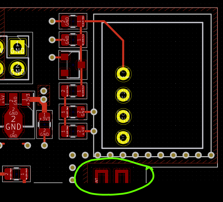

von Thorsten S. (thosch)
DCF77 schrieb:
> Ich kann es zwar nicht ausschließen, aber vermute keinen Fehler, keine
> kalte Lötstelle und keine Überhitzung beim Einlöten.
Wenn das, was ich unten in deinem Layout grün eingekringelt habe (siehe
angehängtes Bild), das ist, was ich befürchte, dann wäre die
Nichtfunktion klar...
Der mäanderförmige Leiterzug und die Buchstaben (ANT) darin, lassen die
Frage aufkommen:
Hast du allen Ernstes die Antenne von einem WLAN- oder sonstigem
Funkmodul direkt neben den DCF-Empfänger plaziert?
Schon auf demselben Board wird das eine harte Nuß...
Da würde ich den DCF-Empfänger mitsamt seiner Ferritantenne auslagern
und via 3-poliger abgeschirmter Leitung mindestens einen Meter entfernt
anschließen.
von Stefan F. (Gast)
DCF77 schrieb:
> Du hast hier mal irgendwo eine Spannungsversorgung eingestellt. Genauso
> habe ich das ausgeführt.
Der Plan sieht gut aus.

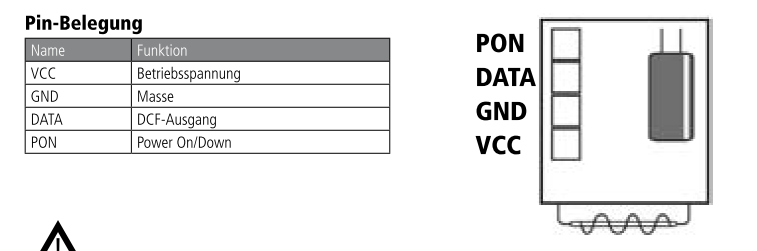

von DCF77 (Gast)
Die Antenne ist derzeit nicht in Betrieb.
von DCF77 (Gast)
Ich löte das Modul nochmal/wieder aus und teste, ob es auf dem
Steckbrett wieder/noch funktioniert.
von DCF77 (Gast)
Zwischen den Pins, an denen die Antenne angeschlossen ist, messe ich 4
Ohm. Das dürfte ok sein oder?

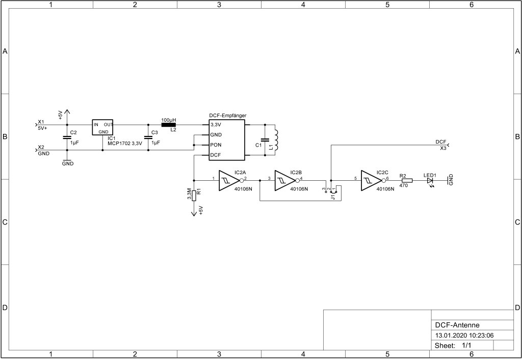

von HBose (Gast)
ich habe auch lange mit diesen DCF Modulen meinen "Spaß" gehabt. Die
Dinger sind extrem zickig was Ausgangsbelastung und Versorgungsspannung
anbetrifft.
Bei mir funktioniert eine Lösung mit einem 3,3V LDO Regler und einem
CMOS Schmitter Trigger zur Signal Aufbereitung.
Seit dem ich die Empfänger so betreibe habe ich keine Empfangsprobleme
mehr auch in einem stark EMV verseuchten Umfeld.
Salu Hans

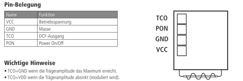

von DCF77 (Gast)
Lösung: Ausgelötet und auf dem Steckbrett montiert. Im Gegensatz zum
Dateblatt sind PON und TCO vertauscht, dann geht das auch mit fest
verdrehtetem PON. Also PON ist aussen, nicht TCO.
Wird ein Modul, welches ich JETZT bei Pollin bestelle auch das dort
angegebene Pinout haben?
von DCF77 (Gast)
Vermutlich darf ich jetzt fädeln, denn so wie es aussieht ist das ein
Fehler im Datenblatt. Na danke.
von Frank M. (ukw) (Moderator) Benutzerseite
DCF77 schrieb:
> Im Gegensatz zum Dateblatt sind PON und TCO vertauscht,
Na super.
Siehe Anhang:
Links: Aktuelles Datenblatt aus Pollin-Shop - falsch!
Rechts: Datenblattauszug aus oben verlinktem PDF (DCF77_810054.pdf)
Typisch Pollin. Die ändern einfach irgendwas und liefern dann ein
veraltetes Datenblatt dazu - oder umgekehrt.
@Manfred: Wo hast Du Deine Version her?
@DCF77: Wann hast Du Deinen Empfänger bei Pollin erworben?

von Harald W. (wilhelms)
DCF77 schrieb:
> Irgendwann mal gebraucht gekauft..
Gibts keinerlei Buchstaben an den Anschlüssen auf der Platine?
von DCF77 (Gast)
Nein, nur das Datenblatt. Ich habe mal Pollin ne Mail geschickt und
nachgefragt..
Dann hat Pollin wohl das Modul (und damit auch das Datenblatt)
zwischenzeitlich gewechselt.

von Manfred (Gast)
Am 16.10.2016 von der Pollin-Seite geladen.
von DCF77 (Gast)
Das Modul auf der Seite von Pollin (im Bild) sieht auch tatsächlich
anders aus als meines. Eben genauso wie von denen im Datenblatt
beschrieben.
https://www.pollin.de/p/dcf-empfangsmodul-dcf1-810054
Das neue Bild ist ja auch im Datenblatt geändert. Man vergleiche die
beiden hier gezeigten Datenblätter.
Also besteht doch noch Hoffnung. Das aktuelle Datenblatt ist Stand
25.1.19.
von Manfred (Gast)
Manfred schrieb:
> Gibt es verschiedene Module
Und hier gibt es noch eine weitere Version, von 02/2010.
von DCF77 (Gast)
Zi9tat Pollin:
Guten Tag,
vielen Dank für Ihre Mail.
Es gilt die PIN-Belegung so wie sie in der Anleitung
auf Seite 2 gekennzeichnet ist!
Von oben nach unten:
TCO; PON; GND; VCC
