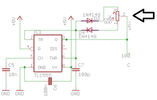

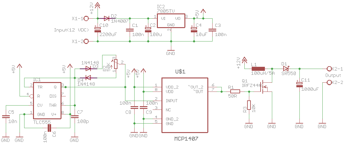

Ich habe mal ein Schaltplan angehängt, die Schaltfrequenz die der TLC555
erzeugt liegt bei ca. 120KHz.
Ich kann mir nur nicht erklären warum der Mosfet immer wieder
durchbrennt, ist möglicherweise meine Spule zu klein oder die
Schaltfrequenz zu gering?

Also vorneweg, 70W bei 12V sind schon im Durchschnitt deutlich mehr als
5A und da der Strom getaktet ist, muss die Spule nochmal deutlich mehr
verkraften (Ohne Rechnung geschätzt eher Peak 30A)
von Sven S. (schrecklicher_sven)
Wahrscheinlich ist die Spule völlig ungeeignet.
Welche genau hast Du denn verwendet?
von hinz (Gast)
Der MOSFET will mehr Spannung am Gate! Lass den 5V Regler weg.
Und wie schon gesagt, die Drossel taugt nicht für die Anwendung.

von student (Gast)
Ich muss mich korrigieren , hab Ein- und Augangsstrom durcheinander
geworfen. 5A reichen trotzdem nicht.
5V Ugs ist für diesen MosFET viel zu wenig zum zuverlässigen Schalten.
Nicht so schlimm, der MCP1407 kann auch mit deinen 12V arbeiten, du
musst sie ihm aber auch zur Verfügung stellen. Evtl. ist der die zu
niedrige Ugs schon dein Problem.

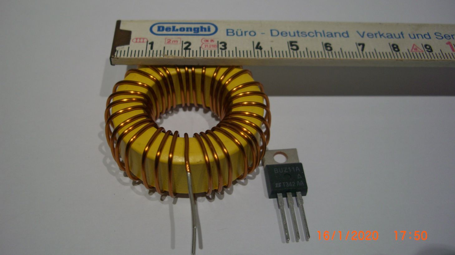

Foto mit Maßstab?

von Volker B. (Firma: L-E-A) (vobs)
Felix N. schrieb:
> (...) die Schaltfrequenz die der TLC555
Dafür erscheinen mit die 50 Ohm Gatewiderstand aber deutlich zu groß,
ibs. bei 5V. Wie sehen denn die Schaltflanken aus?
hinz schrieb:
> Auch das noch.
...und dann einen Gate-Treiber, der 6A liefern könnte (wenn er nur
dürfte).

von Felix N. (felix_n888)
Der IRFZ44N hat ja eine Vgs(th) von 2-4 Volt, also Logik Level? Wenn ich
im Datenblatt des Fets die Figur 3 richtig verstehe müsste doch ein
maximaler Strom von 20A bei 5V VGs möglich sein oder verstehe ich das
falsch?
Ich werde mal den 5V Regler raus nehmen und das ganze direkt an 12V
betreiben.

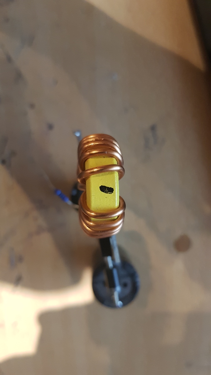

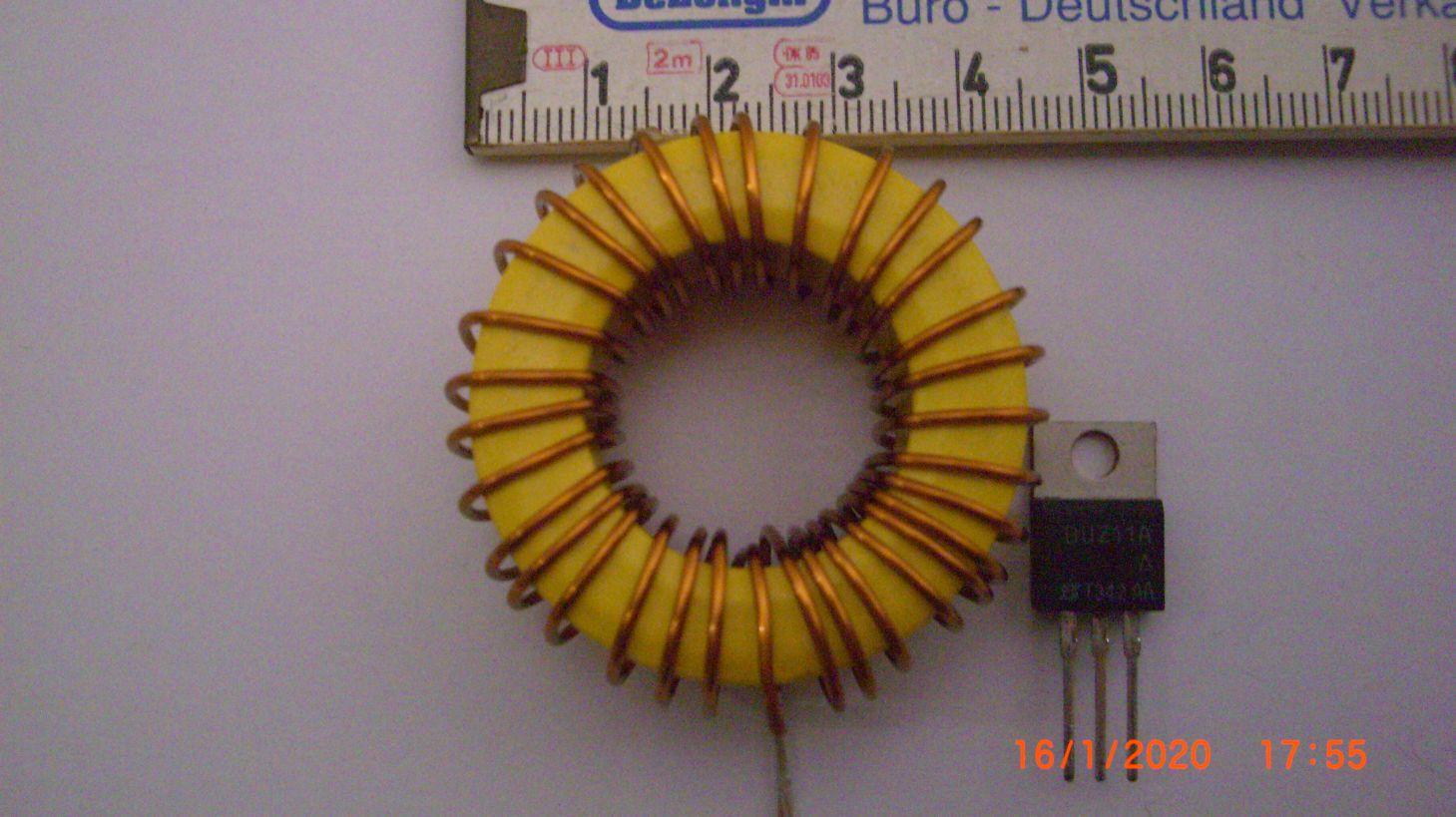

hinz schrieb:
> Foto mit Maßstab?

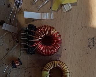

Zwei Bilder von der Spule habe ich gemacht. Folgende Maße hat die Spule:
Höhe: 24,48mm
Breite(Außendurchmesser): 28,2mm
Breite(Innendurchmesser): 10,2mm
Dicke des Kern          : 8,27mm
Windungszahl: 20 Windungen
Sven S. schrieb:
> Es geht um das Kernmaterial.
Es scheint es um ein Eisenpulverkern zu handeln er ist zumindest
Magnetisch.
Die Flanken ähneln ehr ein Dreieck als ein Rechteck.
Ich habe den Gate Treiber dazwischen gesetzt weil der 555 ja nicht so
viel Strom am Ausgang ausgeben kann. Werde den 50 Ohm Widerstand
rausnehmen.

von (prx) A. K. (prx)
Du willst nicht wissen, wann er bei Vds=Vgs mit Id=250µA zu leiten
beginnt, sondern wann Vds beim zu schaltenden Strom gering genug ist.
von student (Gast)
Felix N. schrieb:
> Wenn ich
> falsch?
Nur wenn du über den MosFET 25V Spannung abfallen lassen willst (V_DS),
und wenn der MosFET exakt "typical" ist. Genau wie der Bereich für
V_thres 1:2 verhält es sich auch bei Typical Transfer Characteristics.
Der kann sich bei 5V so Verhalten wie im Diagramm, kann sich aber auch
Verhalten wie da bei 3,3 V oder 6,6 V (Verhältnis 1:2 wieder)
Wie die Kurve für Vgs = 3,3V aussehen würde, kannst du ja ungefähr
erahnen. Beschissen.

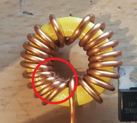

Die Drossel hat bestimmt keine 100µH, und der Draht sieht nicht isoliert
aus.
von student (Gast)
Jap, eher noch 100nH, das reicht natürlich nicht.
> aus.
Da das Ding laut TO aus einem NT stammt bezweifle ich das, wird halt
Lackdraht sein.
Dennoch, ungeeignet.
von hinz (Gast)
student schrieb:
> wird halt
> Lackdraht sein.
Sieht nicht so aus.
von student (Gast)
hinz schrieb:
> Sieht nicht so aus.
Optisch kann ichs auch nicht erknnen, aber da das Ding wie gesagt
Felix N. schrieb:
> aus einem alten ATX Netzteil ausgelötet
wurde, wird's wohl isoliert sein. Zumindest fällt MIR keine Verwendung
ein, wo das Ding unisoliert sinnvoll wäre.

Die Dimensionierung ist quatsch. An der 12V vor der Spule braucht's
einen dicken Cap. Von 12V auf 40V bedeutet eine Verdreifachung, bedeutet
der FET leitet waehrend 2/3 der Zeit. Und die diode leitet waehrend 1/3
der Zeit. Der Mittlere diodenstrom entspricht dem Ausgagsstrom.
Bedeutet, der Diodenstrom waehrend die Diode leitet ist 3 mal der
Ausgangsstrom.

Felix N. schrieb:
> Also habe ich mir ein ungeregelten Boost Converter mit einem TLC555,
> Mosfet Treiber und der Boost Converter Schaltung zusammengebaut
Die Schaltung und Bauteilauswahl und Aufbau sind grober Schwachsinn.
Kein Wunder wenn da was abraucht.
Bevor man dir nun alles einzeln erklärt, tu dir einen Gefallen und lies
die Grundlagen.
http://www.mikrocontroller.net/attachment/252695/Schaltnetzteil-tutorial.pdf
http://www.sprut.de/electronic/switch/index.htm
http://www.dse-faq.elektronik-kompendium.de/dse-faq.htm#F.24
Felix N. schrieb:
> reicht erstmal ein ungeregelter
Falsch, man baut einen Stromschaltregler.
Felix N. schrieb:
> Hi, Der IRFZ44N hat ja eine Vgs(th) von 2-4 Volt, also Logik Level? Wenn
> ich im Datenblatt des Fets die Figur 3 richtig verstehe
Nein, tust du nicht. Zumal bei 12V Versorgung und Gate-Treiber gar kein
LogicLevel nötig wäre, dein 7805 ist überflüssig.
Ja ok, ich habe die Platine des Netzteils nicht mehr kann also nicht
mehr nachschauen ob dort "nH" oder "uH" stand. Meine aber das dort uH
gestanden hat. Eventuell hatte diese Angabe auch nix mit der Spule
zutun.
> Lackdraht sein.
Es ist Isolierter Kupferlackdraht.

Ich habe jetzt den Regler entfernt und auch den 50 Ohm Widerstand die
Schaltung funktioniert nun auch wie sie soll.
Ich habe nochmal ein Bild angehängt bzgl. der Schaltflanken(gelber
Kanal=Ausgang 555, blauer Kanal=Ausgang Mosfet Treiber).

Felix N. schrieb:
> habe jetzt den (5V-) Regler (vor dem Gatetreiber) entfernt
Gut.
Und ersetzt durch sinnvolleren Wert (ca. 5-15 Ohm oder so etwas)?
Laut Oszibild wohl nicht... hach, es fehlt leider echt überall.
Ach ja? Das kann sie doch gar nicht. Erstens weil sie dazu nicht
taugt. Zweitens, weil Du an erstens schuld, Dir aber weder dessen,
noch jeglicher Gründe dafür, bewußt bist.
Das einzige, was Du gewußt hattest, war, daß man für eine höhere
Spannung am Ausgang einen Boost-Converter braucht. Und das Prinzip
eines Boost (die grundlegende Topologie) ist eben Spule + Schalter
nach GND + (Schalter von Schaltknoten nach pos. Ausgang, ersetzbar
durch eine...) Diode. Nun nahmst Du - in jugendlichem Leichtsinn -
halt an, damit sei es eben auch wirklich getan.
Klar, daß dann die Bauteilwerte dem Zufallsgenerator entspringen.
Klar, daß die Regelung (kein Teil der Grundtopologie...) fehlt.
Und klar, daß man Dir (ohne jede Kenntnis der Materie) so gut wie
gar nicht verständlich machen kann, wieso das so nicht gehen kann.
Allerdings willst Du ja immer noch weitermachen --- so weiter?
Ich bewundere fast Deine -öhm- Entschlossenheit (oder so... ;-).
(Vor allem frage ich mich, was an diesem Test so wichtig ist, dann
noch, wieso das nicht zu Hause ginge, ... und noch einiges mehr.)

Noch eine Sache: In der deiner Schaltung sehe ich keine Regelung. Die
Ausgangsspannung dürfte daher ein Zufallsprodukt sein. Ohne Last ist sie
theoretisch annähernd unendlich hoch. Dadurch würde das schwächste der
drei Bauteile (Kondensator, Diode, MOSFET) zuerst kaputt gehen. Du
brauchst für deine Schaltung unbedingt zumindest eine Abschaltung,
sobald die Ausgangsspannung zu hoch wird.
Das ist einer der Hauptgründe für meine und z.B. auch MaWins
Aussagen: Schaltung grundlegend ungeeignet. Zwar kann man:
Brigitte Haardutt schrieb:
> ungeregelten Wandler aufbauen, mit angepaßter Dimensionierung
> auch ohne Regelung einen (nicht besonders genauen, festen,
> "guten", aber zum Test ... ok) Konstantstrom zu generieren
...aber das nur mittels angepaßter Bauteile. Tastgrad ca. 70-80%
"fest" (nur über Poti am 555 variabel). Relation Schaltfrequenz :
Induktivität so, daß kein Lückbetrieb auftritt. (Das ist relativ
einfach für feste U_ein und U_aus und @ festem Ausgangsstrom).
Diese Bauteile sind aber auch relativ sicher nicht da.

Zur Spule:
Ich sehe meine Vermutung bestätigt. Gelb lackierte Eisenpulverkerne sind
zur Entstörung gedacht, und produzieren als Speicherdrossel einfach
unnötig hohe Verluste. So wie Deine Drossel aussieht, wurde sie trotzdem
als solche eingesetzt, wohl weil der Ringkern etwas billiger ist, als
besseres Material. Auf dem Foto habe ich den Bereich markiert, wo der
Lack angeschmolzen aussieht. Das wäre ein Beleg für Überhitzung, trotz
großem Lüfter.

von hinz (Gast)
Das ist so pauschal falsch!

Ich habe mal ein Bild angehängt von all meinen Induktivitäten und Spulen
die ich habe.
Der 7805 ist ja mittlerweile weg. Auch hier habe ich nicht so viel
Auswahl was die Mosfets angeht ich habe nur 2 Typen zuhause: 5x IRFZ44N
N-Kanal und 3x IRF4905 P-Kanal. Den Gate Treiber habe ich dazwischen
gesetzt weil der PWM Generator nicht so viel Strom bereit stellen kann.
Christian S. schrieb:
> Nur langsam gehen mir die Mosfets aus ...."
> Ja, die Mosfets gehen aus, weil Du so optimistisch bist, keine, also
> überhaupt nicht die geringste Strombegrenzung zu verwenden, die den FET
> abschaltet, wenn sein Strom zu groß wird, aus welchem Grund auch immer.
In meiner Schaltung habe ich keine Stromabschaltung vorgesehen, die
einzige Strombegrenzung die ich habe ist an meinem Labornetzteil die ich
sonst immer auf 0,3A eingestellt habe jedoch habe ich diese auch mal
höher gestellt oder ganz rausgenommen(max 5,1A) um etwas mit einer
angeschlossen Last zu testen. Das mir der ein oder andere Fet
durchgebrannt ist ist ärgerlich aber gut es hat mir gezeigt das der
Fehler wahrscheinlich wo anderes liegt.

Ja das wird sehr wahrscheinlich so sein, da ich sonst nicht mit so hohen
Leistungen arbeite und das die einzige Spule war die überhaupt in Frage
kam  bei meinem vorhaben, der Rest der Spulen treibt sich so zwischen
Nein es scheint nicht so zu sein wenn ich das vorsichtig weg kratze ist
dadrunter noch der Lack zu erkennen.
Sven S. schrieb:
> Die sind vieel zu groß für Deinen Zweck. Da hast Du irgendwas falsch
> eingegeben.
> Ist Dir schon aufgefallen, daß die Frequenz nicht 120 Khz beträgt,
> sondern 200 ?
Ja hatte mich auf der Webseite verlesen hatte Ausgangsstrom mit
Eingangsstrom verwechselt weil ich nicht richtig gelesen hatte und hatte
dort dann 6A angeben als Ausgangsstrom was bei 40V Ausgangsspannung 240W
entsprechend würde deshalb sind die Werte auch falsch.
Ja das ist mir auch aufgefallen kann ich mir im Moment jedoch nicht
erklären woher genau diese 200KHz kommen eigentlich war der 555 auf
120-130KHz eingestellt mit ein 50K Poti und 100pF.
> die ich habe.
Diese Induktivität aus Deiner Sammlung ist eine Speicherdrossel aus
einem Computer-Netzteil. Das Kernmaterial würde sich für Deinen Zweck
bestens eignen. Also, abwickeln, und 20 Windungen mit reichlich
Querschnitt wieder draufwickeln. Vor magnetischer Sättigung mußt Du mit
diesem Ringkern keine Angst haben. Mit der Frequenz kannst Du auf 50 KHz
runtergehen, das verringert die Verluste.
von Dieter R. (drei)
> bestens eignen.
Was sollen denn diese ganzen Basteltipps, solange er eine völlig
unbrauchbare Schaltung verwendet? Erst einmal muss ein vernünftiges
Schaltungskonzept her, dann kann man dimensionieren, dann aufbauen.
Nicht andersrum.

von W.S. (Gast)
Na, dann fangen wir mal an:
1. Die Ansteuerung deines FET's ist Mist. Gönne dem FET einen richtigen
Gate-Treiber. Mit 50 Ohm Treiber-Impedanz kriegst du jeden FET
ausgekocht. Das passiert so, daß im Ausschaltmoment das Gate eigentlich
mit Gewalt auf low gezogen werden muß, sonst sorgt der Miller-Effekt
dafür, daß dein FET ewig lang im aktiven Bereich bleibt und ne
Kernschmelze erleidet. Also ersetze den 50 Ohm Widerstand durch einen
simplen Draht, der 6 Ampere aushalten kann. Und gönne dem Treiber
mindestens 10 Volt und ein paar satte keramik-C's an seiner Versorgung.
Nicht umsonst kann so ein Treiber beim Herunterziehen des Gates bis zu 6
Ampere aufbringen.
2. Für nen Kondensator gilt dU/dt = I/C und für ne Induktivität
dI/dt=U/L. Deine Spule ist so riesig, daß dI elend klein bleibt und die
Spule ihre Ladung einfach nicht los wird. Dein FET muß also jedesmal den
vollen Spulenstrom ein- und wieder ausschalten. ich würde für sowas eine
Induktivität aussuche, die sich in der Ausschaltphase von 100% auf etwa
20% entlädt. Also eine mit sehr viel geringerer Induktivität. Bei
vernünftiger Schaltfrequenz würde ich an 10 uH oder noch viel kleiner
denken.
Und einen ungeregelten Wandler würde ich garnicht erst andenken.
W.S.
von Joachim B. (jar)
eben das verwundert mich am Meisten.
von Tany (Gast)
> ausgekocht
Besonders bei 125 Khz!
Fange lieber bei ca. 50 Khz an.
> Gate-Treiber
Wenn man nicht zur Hand hat, einfach mit einem NPN und PNP, die müssen
ca. 500 mA ausliefern.

von W.S. (Gast)
Nö. Die müssen im Umschalt-Zeitpunkt weitaus mehr an Strom liefern.
Denke mal an ne Gate-kapazität von 1..2 nF und Umladezeiten unter 50 ns,
besser unter 30 ns.
Den mathematischen Rest magst selber rechnen.
W.S.
von ArnoR (Gast)
> 20% entlädt.
Wenn man die Induktivität verringert, steigt die Stromwelligkeit an. Der
Strom schwankt dann nicht zwischen 100% und 20%, sondern zwischen 180%
(11A) und 20% (1A) bei einem mittleren Strom von 6A (100%). FET, Diode
und Drossel müssen bei deinem Vorschlag also deutlich größere Ströme
aushalten.
Joachim B. schrieb:
> Wäre in der Testphase mit verschiedenen Spulen nicht geregelt besser
Der TO regelt manuell, siehe Schaltplanausschnitt.

(Wenn max. P_Trans der Spule (als Boost) weit oberhalb des nötigen ist,
dann auch mit etwas höherer Frequenz als für's Material optimal wäre.)
Es ginge imho sowohl die von Sven genannte Drossel, als auch der etwas
größere gelbe (Mat. 6) Kern - aber letzterer nur mit anderer Wicklung.
Und möglicherweise sollte man - besonders für niedrigere f_Schalt - in
Betracht ziehen, zwei der vorh. Fets parallel zu verwenden.
Aber das war's, man könnte das schon hinkriegen.

Und auf den genauen Schaltplan kann man ja noch Einfluß nehmen...
Ein weiterer Ansatz (etwas ungefährlicher vielleicht) könnte sein,
einen Shunt + BiPo als oberes Stromlimit zu verwenden - das würde
dann einen zu hohen Tastgrad vermeiden können, indem bei erreichen
immer der Fet abgeschaltet würde. (Wert des Shunt eben auf ca. 0,4
bis 0,6 Ohm vielleicht?) Das legt den Peakstrom in der Drossel fest,
und bei geringem Ripple ist der Dauerstrom relativ nahe dran.

braucht man wieder Regelung!
besser wäre natürlich ein Fusspunkt R für den Strom der LED statt
Spannungsteiler und 40V
von Thomas B. (thombde)
Hier eine Spule von Fastron.
5A_100µH
Da kann man das TO220 Gehäuse reinlegen
wenn man die Beine abkneift.
Drahtquerschnitt 1,0 mm reicht völlig aus.
https://cdn-reichelt.de/documents/datenblatt/B400/TLC5A.pdf
Bei diesem Kern mag das so sein, viel Freiraum - außerdem sind
nicht 5A DC, sondern evtl. mit viel HF Ripple und weit höherem
RMS Wert Thema für diesen Konverter.
