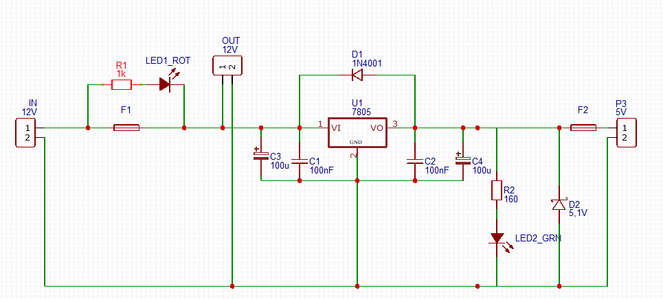

von Wasilios K. (wasi)

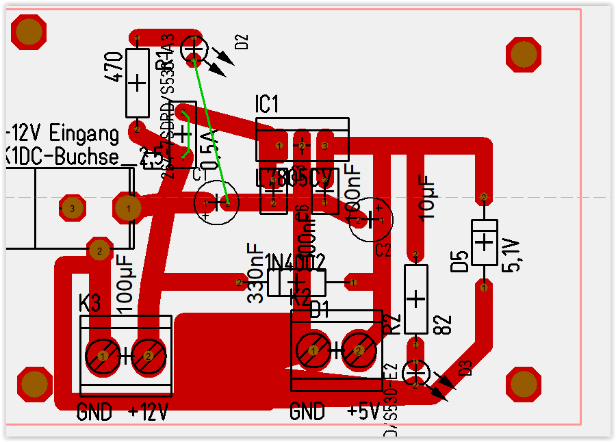

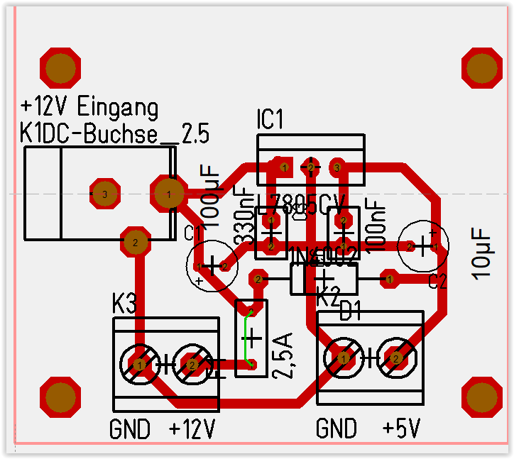

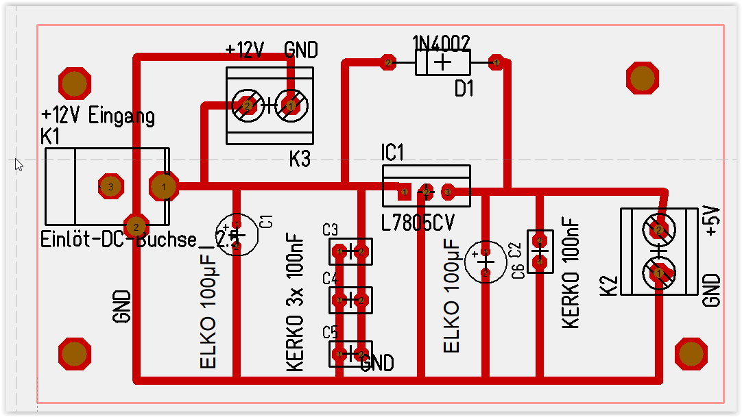

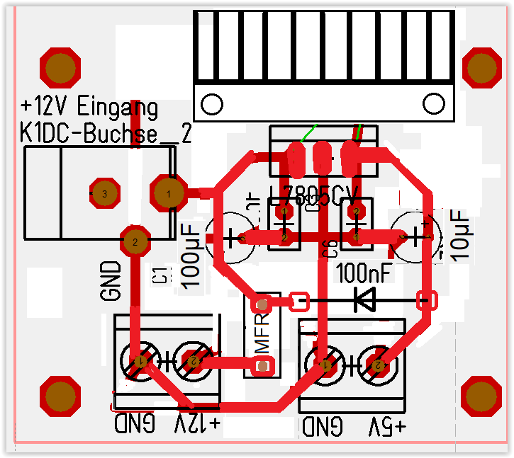

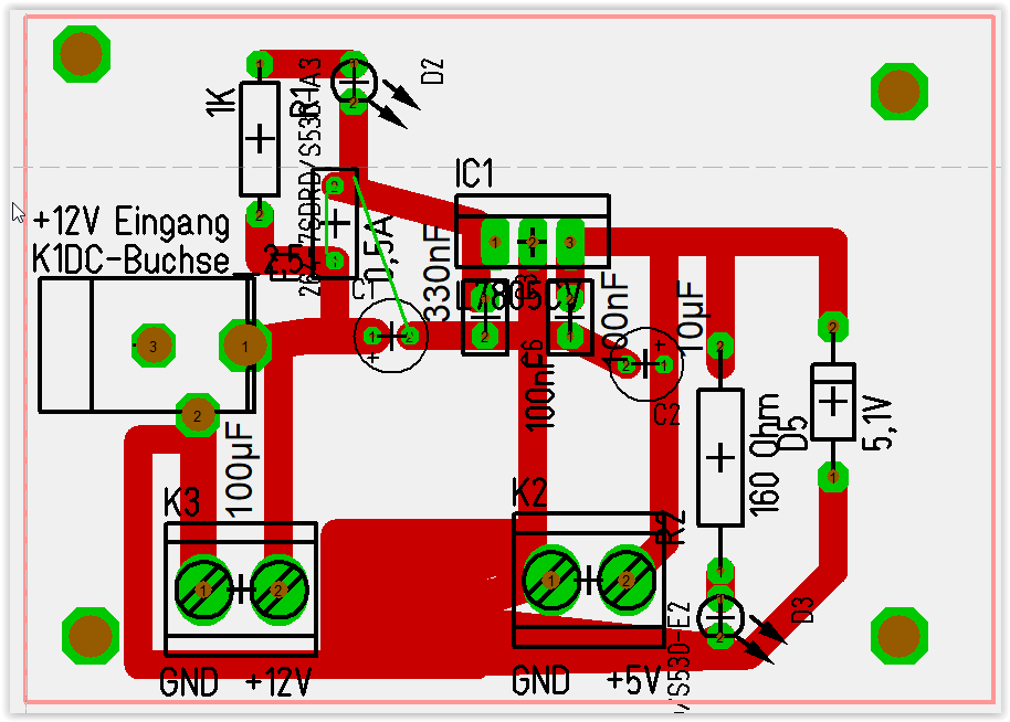

ich als nicht Elektroniker wollte hier mal in die Runde fragen.
Ich möchte mir eine kleine Leiterplatte machen, mit der ich 5V und auch
12V
abgreifen kann.
Der Hintergrund ist das ich einen µC mit 5V Betreiben möchte und 12V
benötige
für einen LED streifen.
Um die Platine mit Strom zu versorgen, nehme ich ein 12V Netzteil das
man ja
überall kaufen kann.
Ich hab über Target3001 eine Platine erstellt und würde mich freue wenn
jemand der sich auskennt drüberschaut ob ich das so lassen kann.

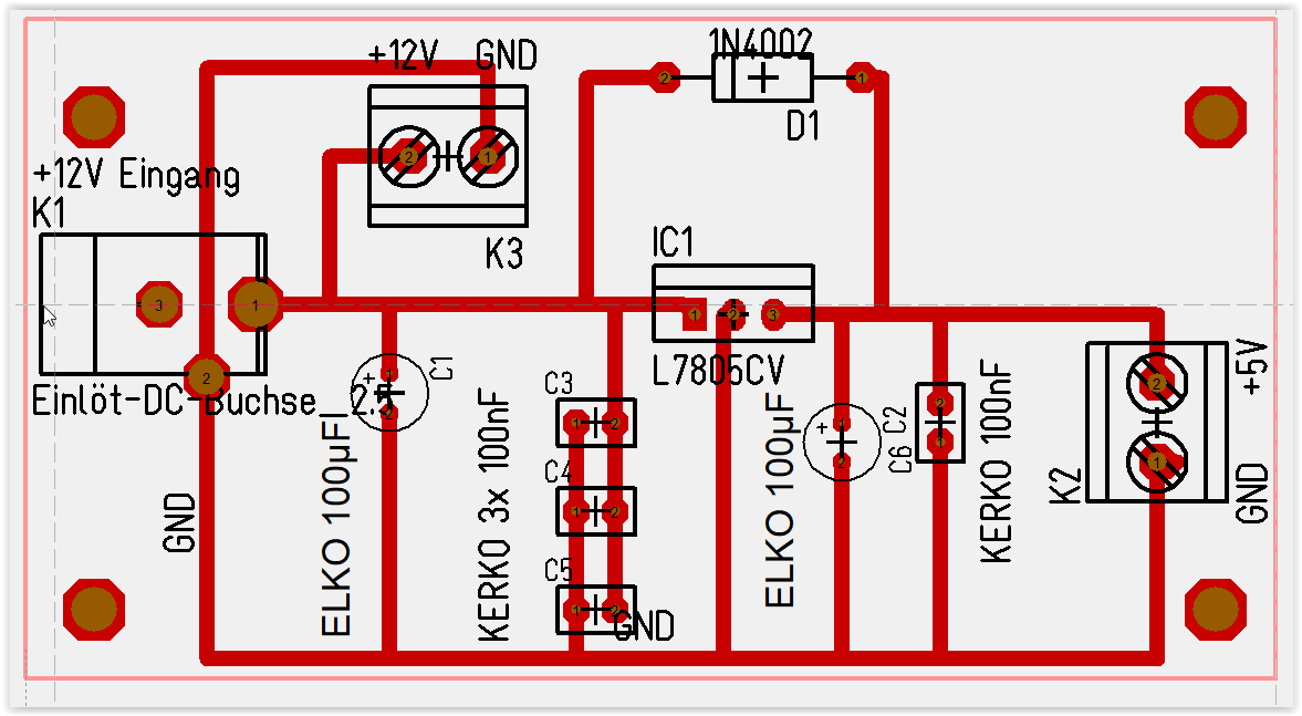

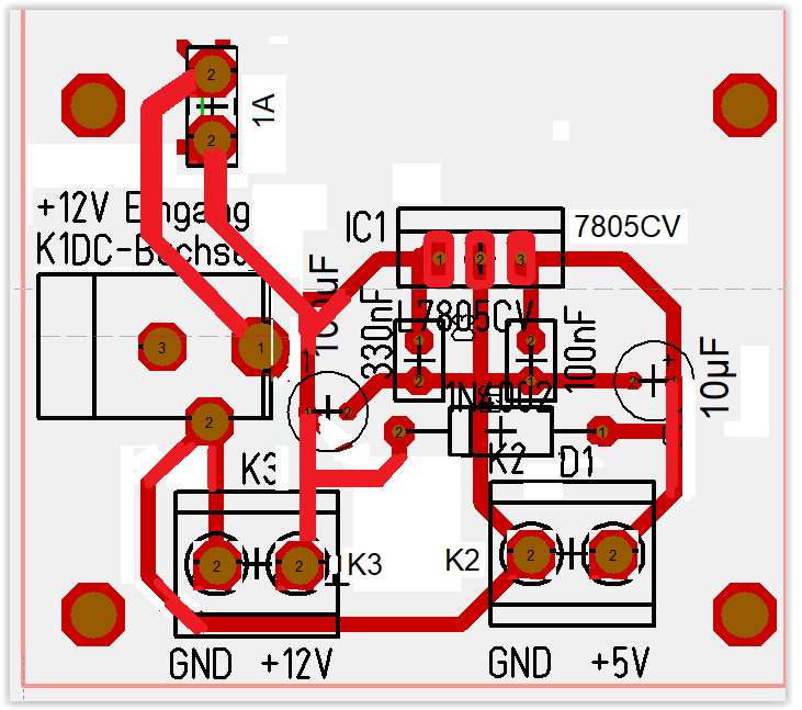

von c r (Gast)
Wozu R2? Damit kann man keinen LED Strip versorgen.
Und wieso 3 Kerkos C3-C5 in Reihe?
Die 3 Kerkos daher, da ich viele 100er habe und da ich auf ca. 330
kommen möchte habe ich es so gemacht, hab ich im netzt gesehen das man
das so machen kann, lass mich aber auch gerne belehren.
R2 daher um dem Led Stripe eine Vorwiederstand zu geben.
Hab ich so im Netz gesehn soll das ganze sicherer machen.
Lass mich aber auch hier gerne belehren.
von hinz (Gast)
Dazu musst du sie parallel schalten.
> Lass nich aber auch hier gerne belehren.
Die 12V Streifen haben ihre Vorwiderstände schon eingebaut.
von ich (Gast)
Braucht man nicht.
Ich würde eventuell auch den Microcontroller auf das PCB setzen.
von Stefan F. (Gast)
> kommen möchte
Dann musst du die aber parallel schalten, nicht in Reihe. Die
Reihenschaltung bewirkt genau das Gegenteil!
Dann wird dein Streifen aber ziemlich schwach leuchten. LED Streifen für
12V haben bereits die nötigen Widerstände integriert.

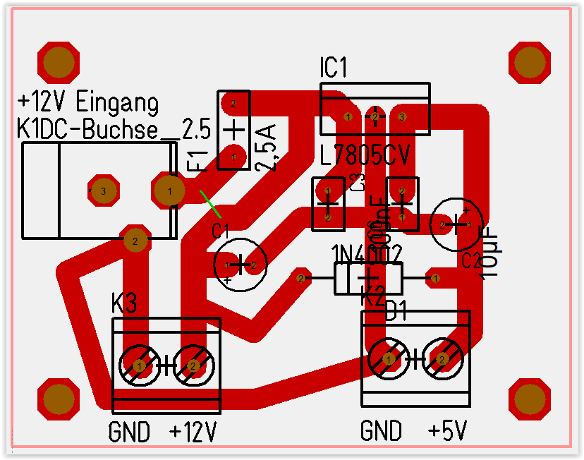

von Achim S. (Gast)
Um auf 330nF zu kommen musst du sie parallel schalten - jetzt bist du
bei 33nF.
Der Widerstandswert muss aber passen gewählt werden.
Ansonsten:
- deine Leiterbahnen sind sehr dünn, mach sie doch deutlich breiter
- wenn dein 5V-Verbraucher nicht nur ganz wenig Strom aufnimmt, dann
wird der 7805 warm und würde sich über einen Kühlkörper freuen
- ich würde an deiner Stelle einfach mal alles auf eine
Lochrasterplatine löten und so erste praktische Erfahrungen sammeln.

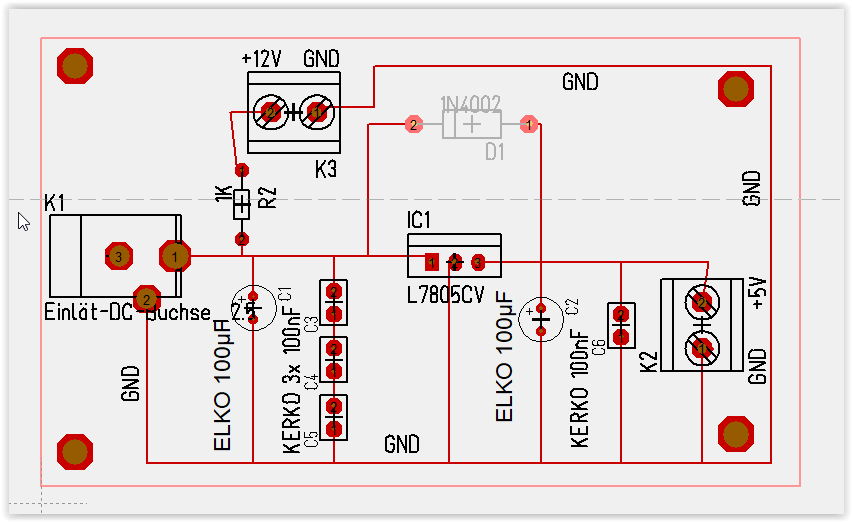

von Thomas U. (charley10)
InReihe geschalten ergeben sich damit nur ca. 33nF.
Parallel ist angesagt.
Ich kenne nur stripes, die ihre Widerstände schon 'on board' haben.
Mit 1k als Rv wird das max. ein müdes blinzeln ergeben. Aber soweit o.k.
-  es ist sicherer.

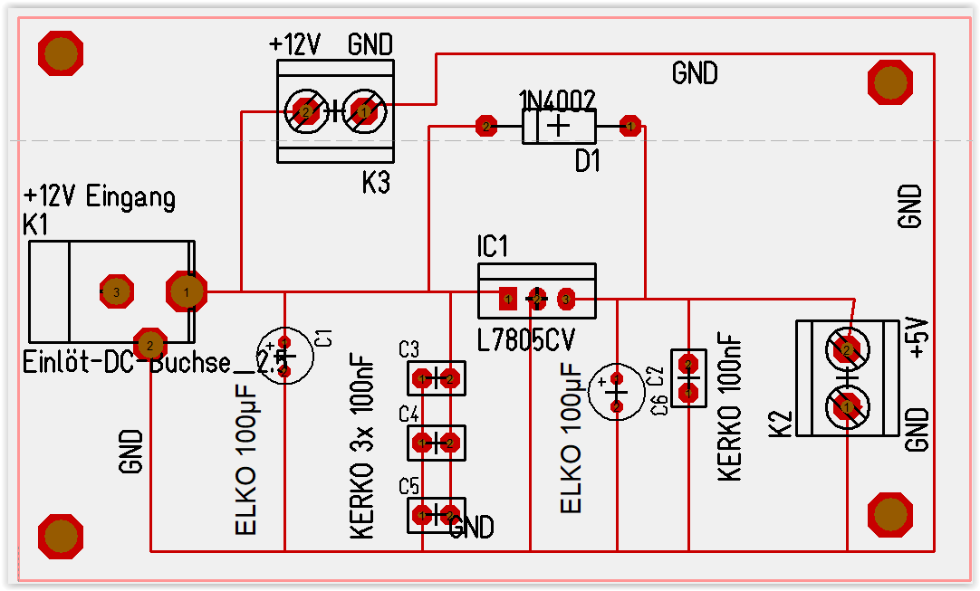

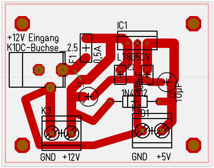

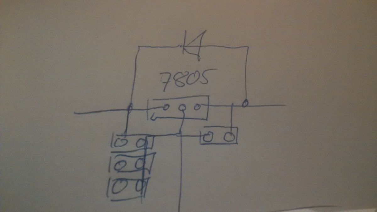

> bei 33nF.
So jetzt besser?
Das habe ich, würde ihn aber auch weglassen wenn nicht notwendig.
> Ansonsten:
Leiterbahnen werde ich noch dicker machen, wenn ich rausgefunden habe
wie ich das in Target3001 mache.

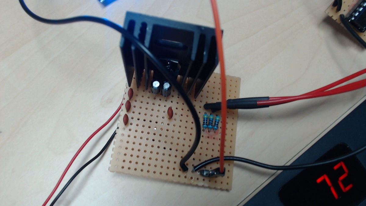

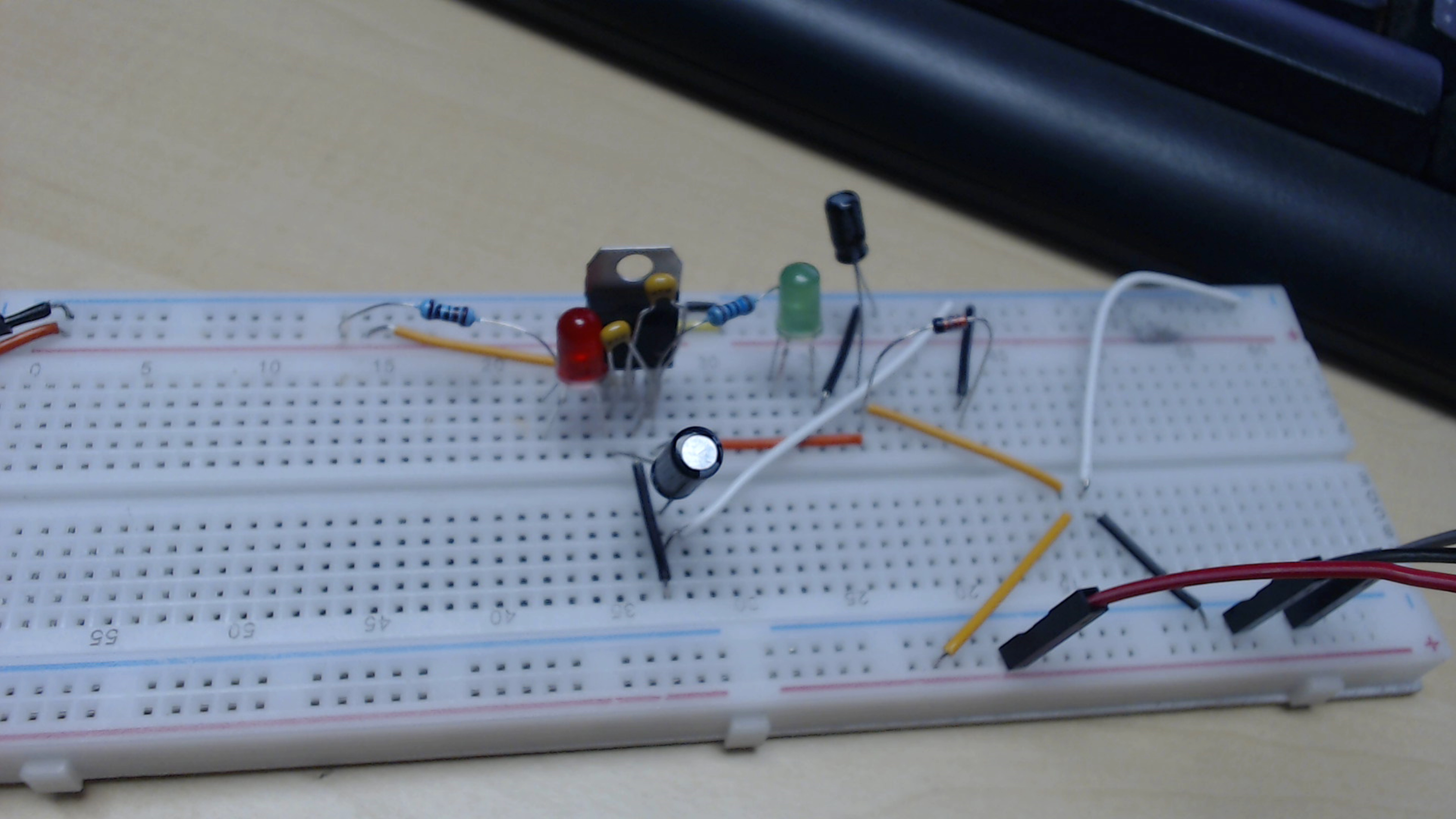

Hab ich schon gemacht, wollte jetzt aber Feedback haben ob ich das auch
richtig mache. ;)

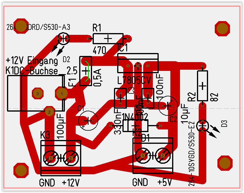

von Jörg R. (solar77)
> So jetzt besser?
R2 ist noch drin.
Am Eingang des 7805 reicht ein 100nF. Die Kerkos vor und hinter dem 7805
sollten nahe am Regler sitzen.

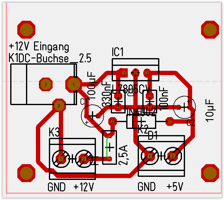

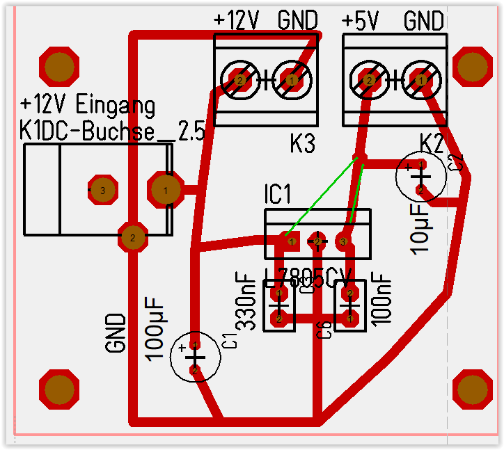

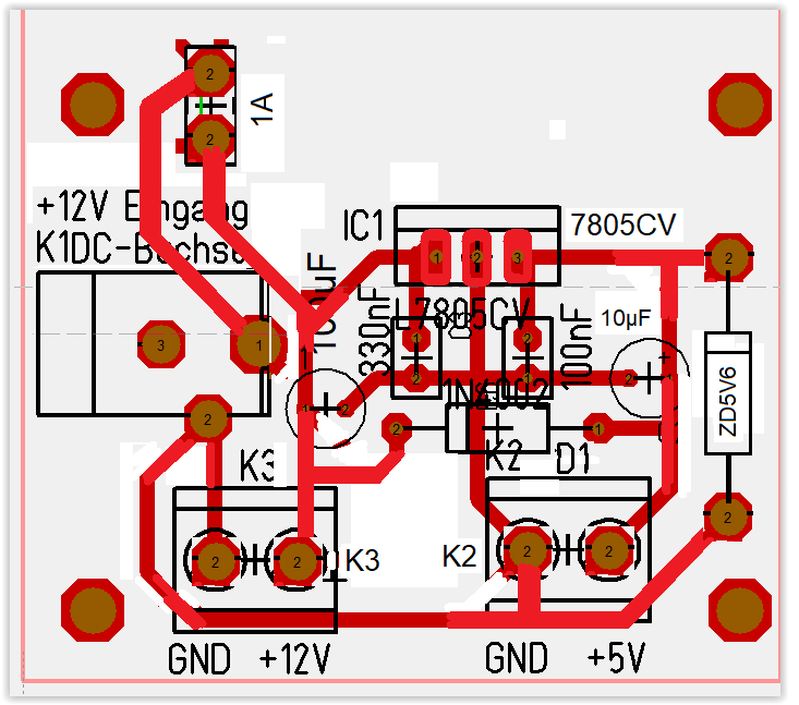

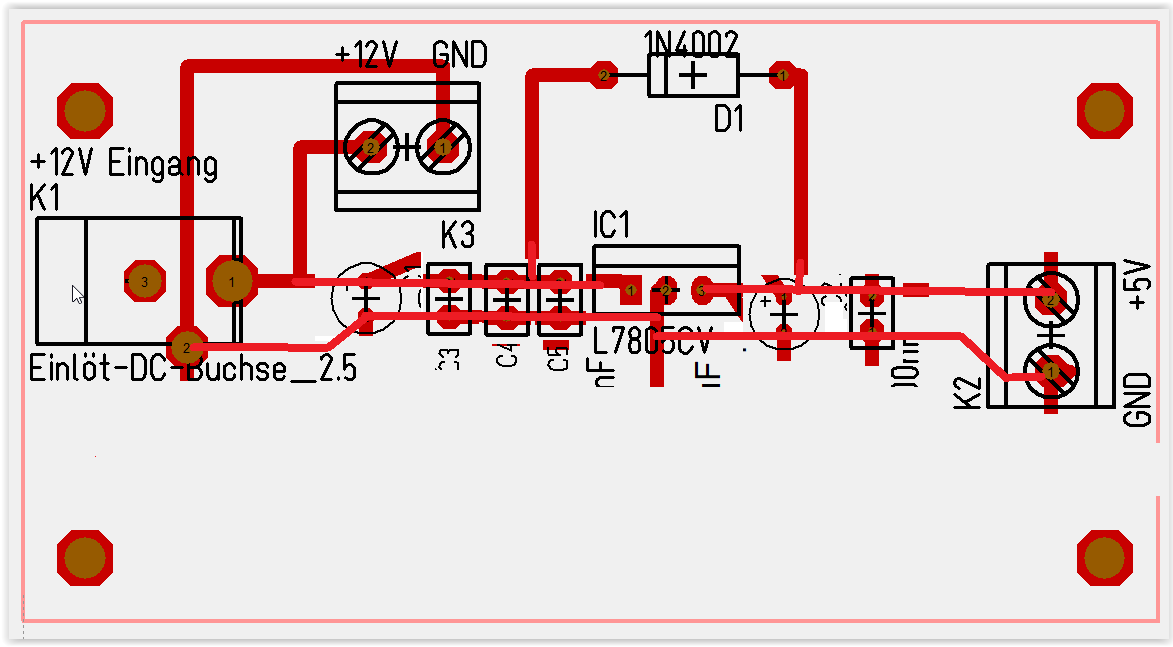

Eine Sache noch: Die GND Leitung von K3 sollte nicht rechts herum
laufen, sondern nach links zu K1.
Dann kann Stromfluss durch diese Leitung keinen Spannungsabfall an der
5V GND Leitung verursachen. So etwas führt gelegentlich zu gemeinen
Fehlfunktionen.
Target hat aus meiner Sicht eine sehr gute Onlinehilfe.
Wie schon geschrieben haben die 12V Stripes Vorwiderstände on Board. Ich
kenne jedenfalls keine bei denen es anders ist.
von Wolfgang (Gast)
Was soll das mit dem 100µF Kondensator (C2) werden.
Und was soll die Diode dort.
Warum orientierst du dich bei der Beschaltung nicht am Datenblatt des
L7805CV?
>> So jetzt besser?
> R2 ist noch drin.
Ich hatte da das Schaltbild 1.1 im Sinn
https://www.elektronik-kompendium.de/public/schaerer/ureg3pin.htm
Den Elko hinten trotzdem rausnehmen?

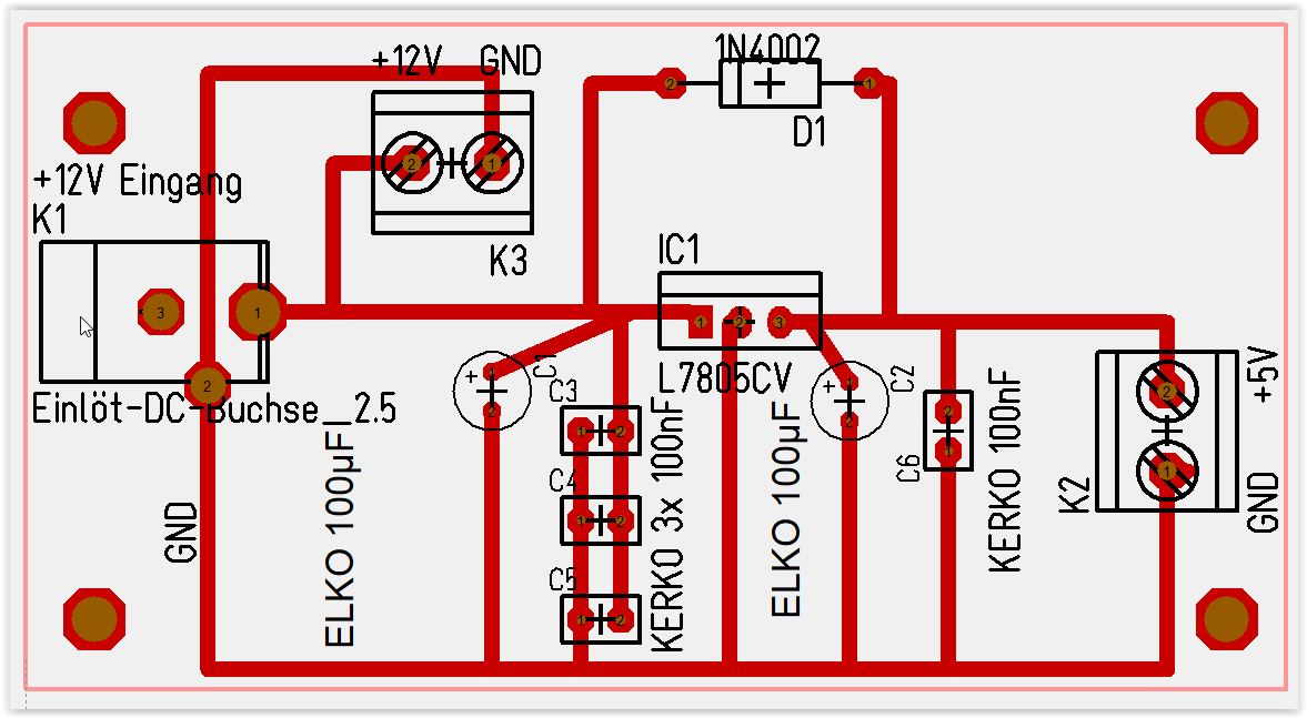

> Fehlfunktionen.
In etwa so?

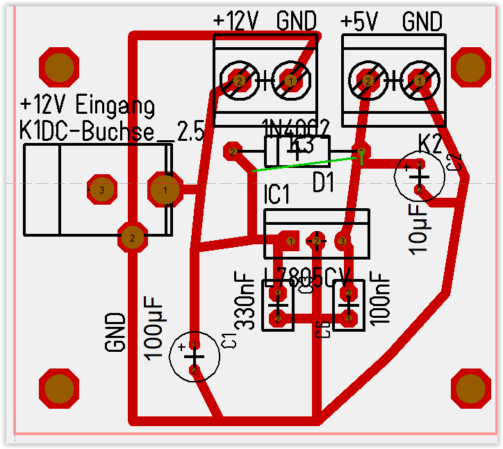

von Wolfgang (Gast)
Wozu soll der gut sein?
Der 7805 ist ein linearer Spannungsregler, der die Ausgangsspannung von
sich aus regelt. Da muss kein Glättungselko hinter. Und im Datenblatt
ist dort genau ein 100nF Kondensator direkt am Ausgang empfohlen.
Ganz im Gegenteil reagieren manche Spannungsregler sogar allergisch auf
große kapazitive Belastung.
Die merkwürdige Diode (D1) ist immer noch drin.
Im Datenblatt steht dazu in der Fußnote zur Fig. 28: "Application with
high capacitance loads and an output voltage greater than 6 volts need
an external diode (seeFigure 23. Reducing power dissipation with
dropping resistor) to protect the device against input short circuit"
Und hat dein 5V-Regler mehr als 6V Ausgangsspannung?
von michael_ (Gast)
Aber nur zur Unterdrückung von Schwingneigungen.
Ein Elko davor gehört nicht zur Baugruppe des 7805.
Sondern zur Rohspannungsbereitstellung.
Als Ladekondensator oder bei Spannungseinbrüchen.
Kann ruhig einige tausend µF sein.
Die D1 kann auch weg.
von Nils (Gast)
HI.
Das TI Datenblatt ist bzgl. der Diode eindeutig.
8.1.2 Raising the Output Voltage above the Input Voltage
Because the output of the device does not sink current, forcing the
output high can cause damage to internal lowcurrent paths in a manner
similar to that just described in Shorting the Regulator Input.
Also: Sobald die Ausgangsspannung größer als der Eingang werden kann
(z.B. die Eingangsspannung wird abgeschaltet und die 5V sind z.B. durch
einen Kondensator gestützt) muss die Diode sein.
Würde ich immer einbauen. Kostet fast nichts und schützt zusätzlich.

> Es steht ja viel im Netz daher frage ich.
Absolut nicht ! Das steht auch so im Datenblatt der Regler drin !
Wolfgang schrieb:
> Da Spannungseinbrüche nur die Elektronik hinter dem 5V-Regler stören,
> sollte man dann allerdings eine Entkopplungsdiode zwischen 12V-Anschluss
> und Ladeelko des Regler vorsehen. Es bringt meist keinen übermäßigen
> Vorteil, die LED-Betriebsspannung mit einem zusätzlichen Elko zu
> puffern.
Dann sind beide Elkos unnütz?
>> Ist das dann Müll was da steht?
Ich kanns dann so lassen?
von Manfred (Gast)
> sogar allergisch auf große kapazitive Belastung.
Der 7805 hat damit kein Problem. Bei mir gibt es mehr als einen Aufbau,
wo ich hinter einem Längsregler einen Elko habe - Anwendungen, wo ich
Stromspitzen erwarte.

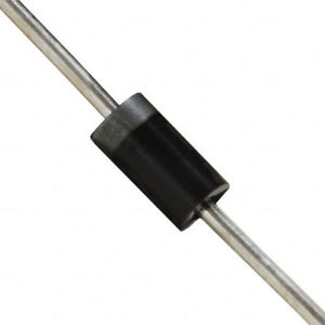

In diversen Applikationsbeispielen wird sie empfohlen, um den Regler vor
Rückstrom zu schützen. In diversen Thraeds wurde geklärt, dss sie bei 5
Volt verzichtbar ist. Merkwürdig ist sie dennoch nicht, sie richtet
zumindest keinen Schaden an, aber man kann diesen einen Cent
Bauteilekosten gerne einsparen.
Manfred schrieb:
Danke für die Info.
Da ich einige der D1 hier habe und sie nicht stören werde ich sie drin
lassen.
Und die Elkos kann ich so lassen?
von Nils (Gast)
Hi.
Die 100nF Kondensatoren sollten dichter an den Regler ran ( wurde oben
auch schon erwähnt)
Datenblatt:  The bypass capacitor should be mounted with the shortest
possible leads directly across the regulators input terminals.
Die Leiterbahnen der Kondensatoren GANZ kurz an die Pins der Reglers!
Nils schrieb:
> Hi.
> auch schon erwähnt)
Ich hoffe ich hab das richtig verstanden und auch richtig umgesetzt.
von Elektrofurz (Gast)
Ein 100uF Elko am Ausgang kann zu Schwingneigungen führen, deshalb
sollte C2 nicht größer als 10uF sein.
Die Bezeichnung 'Einlöt DC Buchse' auf dem Bestückungsaufdruck sollte
man noch in 'Print DC Buchse' ändern.
Man sagt ja auch nicht Einlöt Trafo, sondern Print Trafo.
von Manfred (Gast)
Es wurde schon alles gesagt, nur noch nicht von Jedem :-)
Die 100nF so nahe wie möglich an den 7805. Der Ausgangselko zieht nach
rechts um, so nahe wie möglich an der Anschlußklemme.
Da die Last aus LEDs samt Vorwiderstand besteht, also keine Stromspitzen
auftreten, ist der Elko am Ausgang überflüssig - aus Erfahrung heraus
sehe ich aber kein Problem, wenn er drin bleibt.
Da schreit der Theoretiker.
> Nils schrieb:
>> Hi.
>> auch schon erwähnt)
Plätze von C6 und C2 vertauschen. D1 kann weg. Würde ich nur einbauen
wenn am Ausgang des 7805 ein großer C sitzen würde, was ich nicht machen
würde.
Die Buchse K2 würde ich gegen eine Mini-USB Buchse tauschen. Dann
besteht keine Gefahr den uC an die 12V anzuschließen.
K3 würde ich über K2 plazieren.
Eine Led am Ausgang des 7805 hätte ich auch vorgesehen, ist aber nur
weil ich Leds mag?
Du siehst selbst dass die Platine um locker 50% kleiner ausfallen kann.
Du hast den Platz recht großzügig verteilt.
von Nils (Gast)
So könnte man es machen. (siehe Bild)
Nein, ich hatte auch schon mit 47uF am Ausgang eine Schwingung und mit
10uF nicht mehr. Es kann aber auch sein, dass das bei einem 7905 war,
genau weiß ich das nicht mehr.
Vielleicht wäre für diese Schaltung auch eine Automasse von Vorteil
(weniger Kupfer wegätzen und geringere Induktivität).
von michael_ (Gast)
Vor einen 78XX habe ich immer einen 100µ - 1000µ gesetzt.
Danach immer 4,7µ - 100µ gesetzt.
Niemals Probleme.
Aber hier im Forum gibt es massenhaft Fragen, warum resettet der MC,
wenn das Relais  o.ä. schaltet.
Einmal das.
Und es gibt zumal keinen Grund, wo eine Rückwärtsspannung herkommen
soll.
Weglassen!
Nein, lass sie drin. Damit bist du auf der sicheren Seite.
Richtig!
von michael_ (Gast)
Ist eine andere Baustelle!
Ja.
Aber die normalen 78XX sind gutmütig. Auch ohne Kerko.
Ich habe nie Probleme gehabt, auch nicht in der Zeit, wo man noch nicht
simulieren konnte.
Und auch sauteure Messgeräte noch nicht so billig waren wie heute.
Es wird funktionieren.
Vor allem, wenn der nächste 100nF Kerko 2cm entfernt am Prozessor sitzt.
von Manfred (Gast)
> 10uF nicht mehr.
Diese Erfahrung ist mir bislang erspert geblieben. Wenn ich Elkos hinter
dem Regler einsetze, sten die räumlich natürlich nahe der Last, nicht am
Regler.
Die 79xx kann ich nicht leiden, das sind Zicken.
> Ja.
Da widerspreche ich, schwingende 78xx hatte ich schon. Ich habe da immer
einen C dran, meistens als MKT.
Hilft alles nix wenn der 7805 in einer Pendeluhr sitzt? Da bekommst Du
das Schwingen auf mit großen Cs nicht weg.
Aber im Ernst, ich hatte auch schon 7805, 7812 die schwingen.
von Manfred (Gast)
Dann hast Du vergessen, die Kondensatoren einzulöten oder die
Leitungsführung wurde vom Leerling gemacht?
Mit zwei C's dran sind die ruhig.
Manfred schrieb:
> Dann hast Du vergessen, die Kondensatoren einzulöten..
Sorry, hätte schreiben sollen dass die ohne Cs schwingen, mit Kerkos
wars dann ok.
> ...oder die Leitungsführung wurde vom Leerling gemacht?
Kann ich mir für Zuhause nicht leisten, der wäre auch nicht
ausgelastet;-)
von Harlekin (Gast)
> Nils schrieb:
>> Hi.
>> auch schon erwähnt)
Im angehängten Bild habe ich die Anordnung der Bauelemente, wie es Nils
vorschlägt, hingebastelt. Die Leiterbahnen natürlich breiter machen.
von michael_ (Gast)
Uff!
Lass endlich D1 weg!!!
Ansonsten ist das stino !
von Nils (Gast)
michael_ schrieb:
> Uff!
Warum ?? Das Ding kostet zwei Cent.
Wenn der Regler wegen der fehlenden Diode doch mal stirbt ist die
Schaltung dahinter gefährdet. Denn du merkst nicht das der Regler
eventuell durchlegiert.
Und dann ist die Schaltung dahinter tot. Die ist meistens viel mehr
wert.
Bezahlst du dem TO dann die Baugruppe?

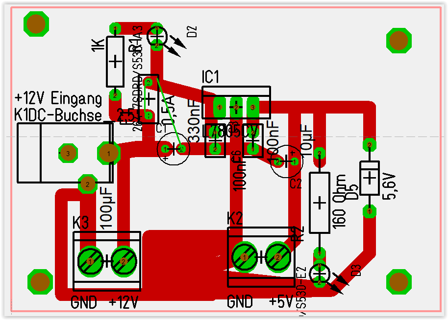

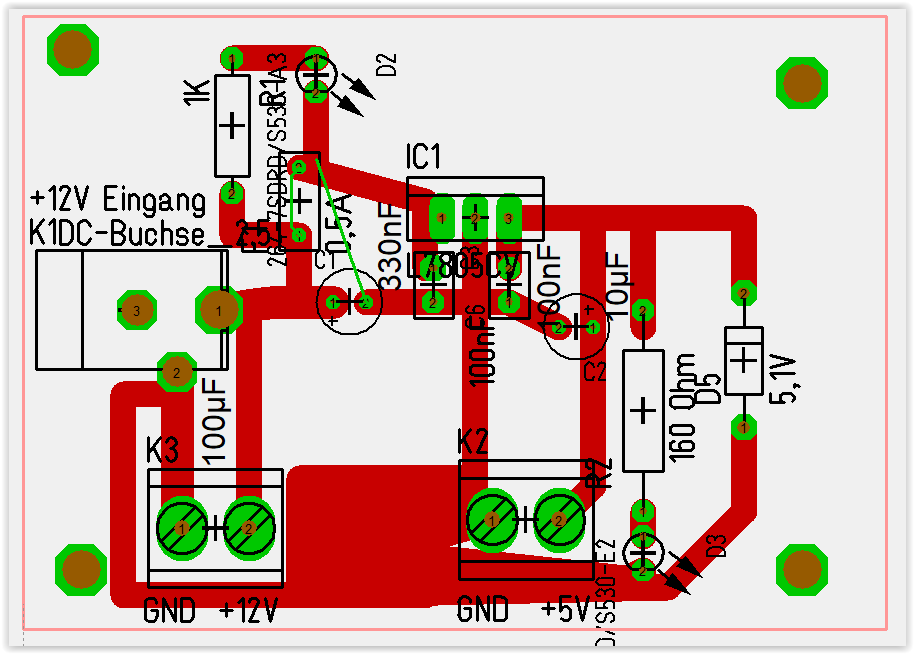

von Dieter (Gast)
@Wasilos
Auf jeden Fall D1 in der Schaltung beibehalten. Für den Fall dass der
%V-Regler sich verabschiedet gibt es folgende Schutzbeschaltung:
- Zwischen Stromeingang und IC1 eine Sicherung
- Am Ausgang eine 5.7  bis 6.3 V Zenerdiode.
Wenn IC 1 durchbricht, begrenzt die ZD die Spannung bis die Sicherung
zuverlässig ausgelöst hat. die kurze Überspannung vertragen die 5V µC in
der Regel problemlos.
Wie viel Strom die 5V-Last benötigt, habe ich nich nicht gelesen. Je
nach dem benötigst Du einen mehr oder weniger guten Kühlkörper.
von Dieter (Gast)
Und lass mal Platz auf der Platine für eine Sicherung und Vorwiderstand
für den 12V-Kreis. Wenn es nicht notwendig ist, kannst Du immer noch
Drahtbrücken einlöten. Hast Dir aber dadurch noch ein paar Varianten
offen gehalten.
von Wolfgang (Gast)
Im ST Datenblatt zum L7805CV steht auf S. 29:
"Application with high capacitance loads and an output voltage greater
than 6 volts need an external diode"
https://www.st.com/content/ccc/resource/technical/document/datasheet/41/4f/b3/b0/12/d4/47/88/CD00000444.pdf/files/CD00000444.pdf/jcr:content/translations/en.CD00000444.pdf
Ich gehe jetzt mal davon aus, dass der Hersteller weiss, wovon er redet.
Weder die hohe Kapazität am Ausgang ist erforderlich/sinnvoll noch
übersteigt die Ausgangsspannung die 6V.
Erwartest du, dass der hinter dem Regler liegende µC im normalen Betrieb
spontan zu einer Energiequelle mutiert, die Energie einspeist, so dass
der Regler außerhalb des 1.Quadranten der Ausgangskennlinie arbeiten
müsste, oder dass der µC beim Abschalten den Ausgangselko langsamer leer
zieht, als die LEDs den Ladeelko von 12 auf 5V?
Wenn du dann dazu im Abschnit 8.1.1 Shorting the Regulator Input
liest: "Generally no protection diode is required for values of output
capacitance ≤10μF" sind wir wieder bei dem übergroßen
Ausgangskondensator, mal ganz abgesehen davon, dass der TO in seinem
Schaltplan einen L7805CV und keinen LM7805 stehen hat - aber who knows.
von bla (Gast)
Meine Güte, Es gibt ja auch nur einen 7805 auf der Welt. Ließ das
Datenblatt von Ti.
Was willst du hier beweisen?
Wenn wir einem Laien eine Schaltung vorschlagen MUSS die absolut
Narrensicher sein.
Und ja, es kann vorkommen das zurück gespeist wird wenn am Ausgang der
Schaltung eine größere Kapazität hängt und die 12V Seite abgeschaltet
wird.
Wer sagt dir denn das der TO wirklich einen 7805 von ST einbaut?
> In etwa so?
Ja, so war das gemeint. Die möglichst kurzen Leitungen der Kondensatoren
hast du inzwischen auch in Ordnung gebracht - prima.
von Wolfgang (Gast)
> Narrensicher sein.
Was soll also dieser sch..ß 100µF Kondensator am Ausgang vom Regler.
Sowohl Diode als auch Kondensator sind besser vor dem Regler
untergebracht, wenn es um Überbrückung von Spannungseinbrüchen geht.
Dann hat der Regler nämlich noch gespeicherte Energie vor seinem
Eingang, mit der er überbrücken kann und genügend Spannung um zu regeln.
noch weitere Infos.
Ich nutze einen L7805CV, steht jedenfalls auf dem Bauteil drauf.
Der Microcontroller den ich auf der 5V Seite anklemme ist der Arduino
Nano Klone.
D1 lass ich drin, ist für mich plausibel, wenn der 7805 sich
verabschiedet und kostet für mich nichts, da ich sie hier liegen habe.
Kühlkörper wie oben schon geschrieben wird mit eingebaut, ist aber nicht
in der Zeichnung.
Ich nutze ein 12V Netzteil.
Dieter schrieb:
> @Wasilos
Frage:
Fängt D1 bei verabschiedung des 7805 das nicht ab um den Nano zu
schützen?
Muss daher noch eine 10er Diode und eine Sicherung rein?
Kann man Sicherung und 10er Diode weg lassen, da ich ja ein 12V Netzteil
benutze?
> Nano Klone.
Den kannst du doch direkt ans Netzteil anschließen!
> um den Nano zu schützen?
Beim Abschalten der Stromversorgung könnte der linke Kondensator
schneller entladen werden, als der rechte. Der Spannungsregler sieht
dann an seinem Ausgang mehr Spannung, als an seinem Eingang. Ab etwa 7V
kann das den Spannungsregler zerstören. Da du rechts aber nur 5V hast,
können die kritischen 7V niemals erreicht werden. Die Diode ist somit
nicht nötig. Deine Frage nach dem Diodentyp kann man daher auch nicht
sinnvoll beantworten. Für ein Bauteil ohne Funktion fehlen die
Kriterien, das optimale Auszuwählen. Optimal wäre: keine Diode.
Wolfgang schrieb:
>> Narrensicher sein.
Ich verweiße nochmals auf den Link mit Bild 1.1, da hatte ich gefragt ob
das
Bullshit ist oder sinnvoll.
Hab jetzt einen 10µF eingezeichnet.
So ohne Diode.
> Muss daher noch eine ... Sicherung rein?
Das Netzteil sollte bereits zumindest soweit sicher sein, dass es nicht
abfackelt.
Der Spannungsregler lässt kurzzeitig maximal 2,2A fließen. Wenn das
Netzteil dies nicht verträgt, macht eine zusätzliche Schmelzsicherung
durchaus Sinn.
Die meisten Schaltnetzteile beschützen sich allerdings bereits selbst
gegen Überlast.
> abfackelt.
> durchaus Sinn.
> gegen Überlast.
Ich schließe ja bei den 12V Leds an und auf der 5V Seite den Nano, die
Leds
werden auf Ground gezogen über den Nano über die PWM 9/10/11
Das nur als Info.
Ich würde das so jetzt lassen, wie oben, wenn das Sicher genug ist.
Ach ja, da könnte bei einem Kurzschluss natürlich mehr fließen, als das
Netzteil verträgt - wenn es nicht schon kurzschlussfest ist.

von Dieter (Gast)
> Frage:
> schützen?
D1 dient nur dazu, dass im Falle einer Rückspeisung von Seiten des Nanos
das IC1 sich verabschiedet. Die 6V stehen für die Durchbruchspannung
einer der Basis-Emitter-Strecken im IC1. So etwas kann passieren, wenn
irgendwo ein USB-Gerät dran hängt, das vielleicht noch eine Verbindung
zu einer weiteren Versorgung hat (z.B. USB-Hub mit eigenem Netzteil),
Drucker über USB angeschlossen usw. Es schadet nicht, Du mußt nicht um
jeden Pfennig fuchsen, also nimm man das mit.
Die Diode D1 schützt nicht davor, dass IC1 die Biege macht und die
vollen 12V durchknallen. Übrigens passiert genau das, nach einem solchen
Schaden, der mit D1 verhindert werden soll, denn da bricht IC1 meist nur
zwischen Pin1 zu Pin3 durch. Leider meistens nicht nach Pin2 (denn da
würde Dir ggf noch der Schutz aus dem Netzteil helfen). Daher ist das
wirklich sinnvoll beim Selberbauen. Ich habe schon 7805 sterben sehen
inklusive der schönen Schaltung dahinter, weil Pin2 eine
Lötstellenunterbrechung hatte.
> benutze?
Die Sicherung des Netzteiles würde erst zuschlagen, wenn Dein Nano mit
mindestens 12V 2A schön gegrillt worden ist. Vergiss aber bitte nicht
vorher das Smartphone mit aktiver Videoaufnahme darauf zu richten und
bei youtube einzustellen, wenn Du das testen solltest, damit wir alles
was davon haben. ;) ;)
Die Sicherungsmaßnahme ist nur für die Abzweigung zum IC1 und 5V-Zweig.
Daher ist das wirklich sinnvoll beim Selberbauen. Du mußt nicht um jeden
Pfennig fuchsen und asiaten sicherheitstechnischen Pfusch produzieren,
der nur deshalb hier auch verkauft werden kann, da es immer eine private
Firma für CE-Zertifiakte in Europa zu finden ist, wo man die
CE-Kennzeichnung kaufen kann.
Wenn man es etwas kompakter gestaltet, dann verkürzen sich die
Masseleitungen und man hat noch Platz für einen ordentlichen Kühlkörper
und eine MFR-Multifuse-Sicherung die sich nach dem Auslösen von selbst
wieder repariert. Die Diode kann natürlich auch weggelassen werden (aber
im Layout trotzdem einplanen).
Mir fällt gerade noch ein, dass man die mechanisch belasteten Lötpads
(Schraubklemmen und 7805) noch größer gestalten sollte, damit sie sich
unter Belastung nicht lösen! Beim 7805 sollte man dann längliche (ovale)
Lötpads nehmen!
> Ja, noch ne Feinsicherung dazu, weils nicht schadet und es einen besser
> Schlafen lässt, dann is aber gut mit der Optimierung, irgendwann muss
> man auch mal anfangen :D
> Meinen Respekt und Lob an TO, dass er trotz der teils widersprüchlichen
> Tipps hier so gut wie möglich alles umgesetzt hat, spricht für Charakter
Jeder hat halt seine Erfahrungen gemacht und nicht alle waren gleich,
wie
es so halt ist im Leben.
Was ist das für eine Diode?
Bin jetzt soweit.
Ich hoffe das passt.
Eine Sache noch: Die beiden GND Leitungen von den Anschlussklemmen
sollten sich an der Eingangsbuchse trennen.
Denn so wie du es jetzt gezeichnet hast, führt der hohe Strom von der
LED Kette wieder zu einem Spannungsabfall an der senkrechten GND Leitung
(wo links daneben K3 steht), welcher auch das GND Potential der 5V
Klemme verschiebt.
Das ist jetzt nur ein kurzes Stück, aber ich denke es macht Sinn, es
gleich von Anfang an richtig zu lernen.
> Klemme verschiebt.
So ok?
von Dieter (Gast)
> Danke für die Info.
> Und NEIN werde ich nicht Aufnehmen da es nicht passieren wird. ;)
Wenn der Festspannungsregler kaputt gehen sollte ist auf jeden Fall der
Nano auch hin. Der Festspannungsregler muss gar nicht kaputt gehen. Es
reicht wenn er zu schwingen anfängt. Dann hast Du meistens zwischen 6
bis 9V am Ausgang für den Nano.
Mach wenigstens die Pads auf Deine Platine, dass Du noch Platz hast für
die ZD und für wenigstens eine Polysicherung (so dass Du dort später nur
die Verbindung wegkratzen brauchst).
Sieht gut aus. Ich bin mir gar nicht sicher ob die MFR Sicherung an der
richtigen Stelle sitzt? Vielleicht muss sie sogar hinter der
Eingangsbuchse, so dass alles mit der MFR abgesichert ist! Die
Leiterbahnen kannst du problemlos auf 2,5mm verbreitern, je breiter
desto besser. Es ist ja Platz genug da. Die Lötpads solltest du wegen
der mechanischen Stabilität auch noch vergrößern! Beim 7805 ovale Pads
nehmen!
1N4002
> So ok?
So hatte ich es gemeint. Oben herum könnte etwas kürzer sein, aber egal.
Ja, mach die Leiterbahnen und Pads so groß wie der Platz hergibt.
Früher, als man solche Layouts noch mit der Hand zeichnete, hatte man
immer die ganze Fläche ausgenutzt (auch, um die Menge aufgelöstes Kupfer
im Ätzbad zu reduzieren).

So sieht es momentan aus.
Sicherung andere position.
1N4002 verwendet.
von Dieter (Gast)
Prinzipschaltung.

Vermutlich eine 5,6 Volt / 5 Watt am Ausgang vom 7805CV?
Schaden kann die Diode sicher nicht. Aber wenn der Amok läuft, wird er
die Diode in wenigen Sekunden einschmelzen, dann ist ihre Schutzwirkung
dahin.
Um sicher zu gehen müsste die Diode schon langfristig stärker sein, als
das Netzteil. Das ist kaum praktikabel, und wohl auch der Grund, warum
ich bisher auf keinem einzigen Spannungsregler-Modul und in keinem
einzigen Netzteil so eine Diode gesehen habe.
Was nicht bedeuten soll, dass die Diode vollkommen nutzlos ist. Kurze
Peaks kann sie aufnehmen.
Den 10µF Elko würde ich noch ein Stück nach links versetzen, sonst
schmilzt der Schrumpfschlauch! Die 1A MFR Sicherung löst laut Dabla erst
bei 1,8-2A vernünftig aus. Deshalb mache die Sicherung nur so groß wie
nötig, sonst muss die Z-Diode kurzzeitig viel Wärme aushalten, falls das
Netzteil die 2A überhaupt schafft.
Jetzt noch die Montagelöcher etwas weiter weg vom Platinenrand,
besonders dem rechten.
von Dieter (Gast)
Ja und zwar bis die Sicherung auslöst vor dem 7805, normalerweise. Bei
normaler Sicherung muss die ZD nur wenige zehntel Sekunden aushalten.
Bei einer Polyfuse allerdings länger, da diese sich erst aufheizen muss.
von Dieter (Gast)
Die Sicherung (oder Polyfuse) kommt auf der Platine genau an der Stelle
dazwischen wo dort der Text 100µF und IC1 steht. Aus dem Bauch heraus
hätte ich mal für die Sicherung als Auslösegrenze 0.5A angenommen.
Wenn ich jetzt die Sicherung mit 0,5A wähle, aber an den 12V die LED
Stripe mit 60 LED anhänge und jede LED benötigt 20mA, dann wären das ja
wenn ich das richtig gerechnet habe 1,2A, dann würde die Sicherung doch
gleich auslösen, oder?
Die ZD macht für mich irgendwie keinen Sinn für diese Schaltung,
jedenfalls ist der nutzen sehr gering und wenn es doch mal abgeht dann
brennt sie ja eh gleich ab.
So lese ich das jetzt aus diesen ganzen Komentaren raus.
Momentan sieht es so aus, ja natürlich sind LEDs rot und grün schön um
zu sehen was bei 12V und 5V abgeht, aber ja nicht nötig.
von Dieter (Gast)
Die Sicherung 0.5A  ist nur fuer den Strom der zum 5V Spannungsregler
fliesst. Siehe Skizze 19.01.2020 18:35. Der Strom zum 12V Ausgang soll
da gar nicht durchfliessen. Jetzt klar, was nicht passt?
Aaah ok.
Ich habs mal geändert, ich hoff du meintest so.
Hab noch die besagten LEDs reingemacht mit wiederständen.
von Harlekin (Gast)
Das C1 würde ich zwischen F1 und dem Spannungsregler anschliessen.
Die beiden LED's könnte man neben den passenden Anschlussklemmen
platzieren. Dadurch ist Zuordnung intuitiv.
Nebenbei einen kleinen Rechtschreibhinweis: Widerstand

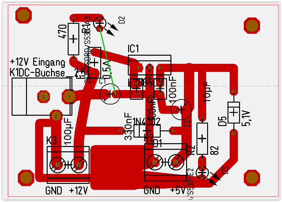

Das Layout ist grausam, es war weiter oben schon besser.
Der 7805 liegt bei GND am Ende der Kette?
R2=82R? Soll die Led mehr Strom aufnehmen wie der uC der versorgt wird?
Die Schutzdiode am 5V Ausgang würde ich mit einer TVS...bestücken.

von Dieter (Gast)
Die Sicherung ist jetzt richtig vor dem Zweig für die 5V gelegt. Es
fehlt die Zenerdiode im Layout (Hinter R2 und D3 ist dafür mehr noch als
genug Platz vorhanden).
Über die Schönheit des Layouts lässt sich streiten, aber die rote LED
sollte eigentlich parallel zur Polyfuse geschaltet werden, damit sie nur
dann leuchtet, wenn die Polyfuse ausgelöst hat.
R1 und R2 können deutlich größer ausfallen. R1 behindert die Montage
eines Kühlkörpers.
Die Lötpads sind an den mechanisch belasteten Stellen immer noch zu
klein. Der 7805 kann dadurch ausreissen. Insbesondere dann, wenn noch
ein Kühlkörper da dran hängt.
von michael_ (Gast)
Nein!
Erst montiert man den Kühlkörper.
Danach schraubt man den 78xx an.
Erst danach wird gelötet.
Aber macht nur!
Hauptsache, es wird mal fertig.
Ich würde einen kleinen Kühlkörper sowie den 7805 liegend auf der
Platine montieren und mit einer Schraube befestigen.
> Über die Schönheit des Layouts lässt sich streiten..
Richtig, nur hatte der TO es schon wesentlich schöner. Und so schräg
würde ich keine Leiterbahnen verlegen. Zudem würde ich GND anders legen.

von M. K. (sylaina)
D1 ist ja immer noch drin. Die ist bei der 5V Variante überflüssig. Die
Schutzdiode wird nur benötigt wenn die Ausgangsspannung mehr als 6V über
der Eingangsspannung liegen kann. Hintergrund ist der eigentliche
Leistungstransistor im Regler (typ. als Q17 bezeichnet). Liegt am
Ausgang eine höhere Spannung als am Eingang an dann fällt diese Spannung
über Q17 ab. Steigt die Spannung über 6V dann wird der Strom durch Q17
zu groß und er nimmt Schaden.
Beim 5V Regler kann diese Spannung aber nur maximal 5V betragen, einzu
hoher Strom kann also nie erreicht werden womit die externe Schutzdiode
überflüssig ist. Sollte in dieser oder ähnlicher Weise auch in jedem
vernünftigen Datenblatt zum L78xx stehen. Ich würde sie mir also
schenken beim 5V Regler, auch wenns nur ein Cent-Betrag ist.
von Dieter (Gast)
Wenn der Regler doch schwingt, kann es mehr als 5V sein. Daher schon in
Ordnung, dass D1 drin bleibt. Er muss nicht kostenoptimieren bis auf den
letzten Pfennig.
Er kann ja die Diode beim 7805 weglassen, aber falls dieses Layout auch
mal für andere Festspannungsregler (7812) benutzt werden soll, hat der
TO wenigstens schon mal einen Platz dafür vorbereitet!
Ich würde sogar Automasse nehmen (weniger Induktivität und weniger
giftige Kuperlösung).
von HildeK (Gast)
Jörg R. schrieb:
> Und so schräg
Schräg liegende Leiterbahnen sind nur ein optischer 'Mangel'. Den GND
als Fläche ausführen ist auch sinnvoll.
Was man noch verbessern könnte:
- die beiden kleinen Cs am Regler würde ich um 90° drehen, so dass deren
GND-Anschluss in der Mitte liegt und die Leitungen zum 7805 kürzer
werden. Die 78xx-Serie ist da zwar wenig empfindlich, aber ich halte es
trotzdem für sinnvoller.
- ebenso würde ich die beiden Elkos näher an den Regler bringen,
wenngleich das noch unkritischer ist.
- Zur Diode hat "Elektrofurz" das richtige gesagt: wenn das Layout schon
mal gemacht wurde, kann man auch einen 7812 oder noch andere mit Uout>5V
einbauen, für z.B. einen andere Anwendung. Dann ist die Diode schon mal
im Layout vorhanden. Wenn es ums Geld gehen sollte, muss man sie ja beim
5V-Regler nicht bestücken.
Schaden tut sie auf keinen Fall und ums Geld gehen kann es auch nicht:
da wurde hier schon zu viele Stunden drüber diskutiert :-).
Erledigt.
> eines Kühlkörpers.
Die LED parallel hab ich nicht ganz verstanden wie ich dann auf Masse
soll???
Kannst ja mal bitte anzeichnen. ;)

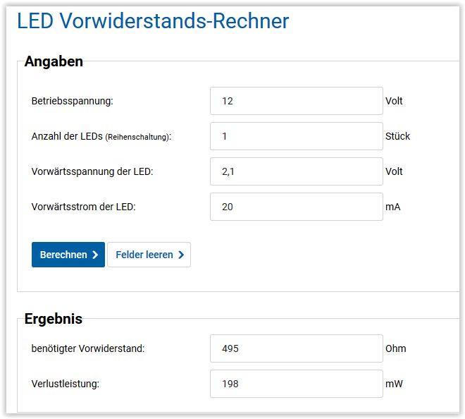

Bei R1 und R2 bekomme ich die Werte, die im Bild zu sehen sind, daher
auch die Vorwiderstandswerte.
Kleine Lötpads änder ich, sobald ich gefunden habe wie ich das in
Target3001 ändern kann.
Hab jetzt versucht mal alles soweit umzusetzen, wie schon gesagt LED
noch Parallel zur Fuse fehlt der letzte Hinweis. ;)
von HildeK (Gast)
Nett, der Widerstandsrechner. Aber du solltest deine LEDs nicht
unbedingt mit 20mA betreiben, vermutlich sind das schon die Grenzdaten.
Und denke an Greta! :-)
Probier einfach außerhalb der Schaltung aus, mit welchem Strom die LEDs
ausreichend hell leuchten. Es werden deutlich weniger als 20mA notwendig
sein (5-10mA werden vermutlich reichen), außer du hast noch Restbestände
aus den achtziger Jahren ...

Ja das sind die angegebenen Grenzdaten der LEDs.
Greta Intressiert nur die keine Ahnung haben und/oder die Schulfrei
wollen!
Werde ich mal austesten mit den LEDs und mA.
Danke.
Die Lötpads sind jetzt größer.
Rote LEDs 1K
Grüne LEDs 160 Ohm
Einfach die dünne grüne Linie von der roten LED senkrecht nach unten
zeichnen, so dass sie an die Sicherung dran kommt.

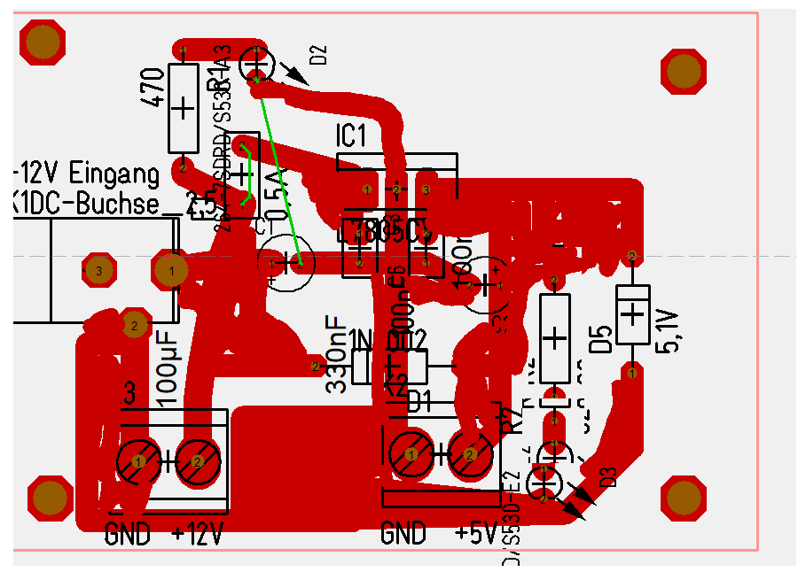

von Dieter (Gast)
Lücken füllen, verbreitern, noch Teile etwas verschieben. Es geht noch
besser, als hier skizziert. Mit einer Art von paintbrush oder gimp
schnell mal skizziert....
> noch
Ist das Kunst...oder kann das weg?
Sorry, noch schlimmer geht es wohl kaum.
Dieter schrieb:
> Mit einer Art von paintbrush oder gimp schnell mal skizziert....
Verschwendete Zeit. Das bekommen 4-jährige mit Fingerfarbe besser hin;-)
Der TO hatte schon gute Ansätze, die er leider immer weiter
verschlimmbessert hat. Mittlerweile >100 Beiträge, für die wenigen
Bauteile.
Jaa, jetzt wird es langsam was. Die Verbindung von der roten LED darf
nicht an den mittleren Pin des 7805, sondern an den linken Pin. Die LED
soll ja nur dann leuchten, wenn die Polyfuse hochohmig ist.

von Wolfgang (Gast)
Aber nicht, wenn man den rechte Elko weg lässt.
WOZU soll der gut sein?

von michael_ (Gast)
Die elendige Diode D1 ist ja immer noch drin und sogar superfalsch vor
der Sicherung.
von Joachim B. (jar)
> der Sicherung.
wie konnte das passieren?
Beitrag "Re: Festspannung und mehr"
hier war sie noch richtig! (PS man muss sie ja nicht bestücken aber
vorsehen kann man sie doch, kostet ja nichts!)
Soweit bin ich nun und den D1 hab ich auch rausgeworfen, zufrieden?
Wie sieht es mit dem ELKO C2 aus, kann ich den raus machen?
Bringt er was?

von Michael M. (michael89)
Hallo Wasilios K.,
hab dir das mal aufgezeichnet, bei dir kann man ja nichts mehr erkennen.
Die Sicherungen musst du der Last entsprechend anpassen.
Wenn deine Last auf der 5V Leitung >100mA ist würde ich dem LM7805 ein
Kühlkörper verpassen.
Michael
Okay hatte keine Lust alles zu lesen, hab nur gesehen das bei dem
letzten bild von Wasilios K. ein Fehler drin ist.
IN 12V -> 1k -> LED -> 12V (Pin 1 vom 7805) wird nicht funktionieren.
Aber okay, vergesst einfach mein Beitrag :)
von Percy N. (vox_bovi)
Dafür kann dadurch der Kühlkörper entfallen... ;-)
Genau das war eben kein Fehler, sondern Absicht. Die rote LED 1 soll ja
nur dann leuchten, wenn die Polyfuse ausgelöst hat. Bei deiner Schaltung
leuchtet sie ständig!
Nein, deswegen ist es ja gut, dieses vorher an einem echten Schaltplan
(z.B. dein Schaltplan) zu besprechen, damit solche Missverständnisse
wegfallen.
Elektrofurz schrieb bereits am 21. Jan. im Beitrag #6115750:
> Die LED soll ja nur dann leuchten, wenn die Polyfuse hochohmig ist.
Auch das könnte man beim nächsten Layout berücksichtigen, wenn man den
7805 liegend montiert und im Layout eine Befestigungsbohrung dafür
vorsieht.
Frage.
Kann ich das den jetzt so lassen?
Nochmals:
Die 12V brauch ich um die LEDs zu betreiben.
Die 5V brauch ich um den Arduino Nano zu betreiben.
Hab noch keinen Passenden Kühlkörper in Target3001 gefunden, hab aber
einen da liegen den ich verwende.
nur der vollständigkeitshalber :)
ja kannst du so lassen, hab das mit der Sicherungsüberbrückung zwar noch
nie so gemacht, aber jetzt da ich weiß was das machen soll, ergibt das
Sinn.
Wenn du mit den 5V nur ein Arduino Nano betreiben willst, kannste den
Kühlkörper auch weg lassen.
Sonst im Betrieb einfach mal anfassen(vorsichtig) und wenn er heiß ist
--> naja du weißt schon ;)
Michael
Auch wenn im Layout noch einige Fehler drin sind, aber du kannst es in
Gottes Namen erst einmal so lassen.

von Manfred (Gast)
Das Rechnen von LED-Vorwiderständen übst Du nochmal?
(160 Ohm).

von Roland F. (rhf)
Der Schaltplan ist immer noch nicht mit dem Layout identisch.
rhf
von michael_ (Gast)
Das Elend nimmt kein Ende!
von Roland F. (rhf)
Hier mal die Unterschiede (nur der dervollständigkeitshalber) :
Im Layout
- liegt C1 an +12V und GND, bei dir am Eingang des 7805 und GND,
- hat C3 10µF, bei dir 100µF,
- liegt der 12V-Ausgang vor der Sicherung F1, bei dir dahinter,
- gibt es keine "Reverse"-Diode D1 mehr,
- fehlt die Sicherung F2.
rhf
P.S.
Es ist nicht sinnvoll wenn Schaltplan und Layout nicht übereinstimmen.
von Roland F. (rhf)
Meiner Meinung nach nein:
- Zu aller erst würde ich erstmal einen Schaltplan der geplanten
Schaltung erstellen und mir als nächstes die benötigten Bauteile
besorgen. Es "layoutet" sich nämlich viel einfacher wenn man weiß welche
Ausmaße die verwendeten Komponenten haben.
- Ich würde die "Oberkante" der Platine auf die Kühlkörperfahne des
7805 beziehen. Dazu würde ich R1, D2 und die Sicherung weiter nach unten
rücken.   Das hätte den Vorteil, das man für die Kühlung des
Spannungsregler (bei isolierter Montage) z.B. eine eine Gehäuserückwand
nutzen könnte.
- Den Bereich um den Kühlkörper würde ich soweit frei lassen, dass man
ohne Probleme zumindest einen U-förmigen Fingerkühlkörper montieren
könnte.
- Ich bin der Meinung, die GND-Fläche sollte alle GND-Punkte auf
kürzestem Wege miteinander verbinden. Das heißt in deinem Fall die
durch die GND-Leiterbahnführung aufgespannte Fläche sollte durch das
Zusammenrücken der Bauteile so klein wie möglich gehalten werden.
- Ich würde einige , meiner Meinung nach, unnütze Bauteile in deiner
Schaltung entfernen. Das schafft und spart Platz und vereinfacht das
Layout.
Was mich zu Schluss noch interessieren würde: wofür eigentlich ein
Layout? Wie oft soll die Schaltung aufgebaut werden? Wenn du das nur
einmal brauchst würde ich das mal eben auf einer Lochrasterkarte
aufbauen.
rhf
Manfred schrieb:
> (160 Ohm).
Meinst du mich???
Sind 160Ohm nicht ok?
Dieter schrieb:
> Genau zu dem 1117-5 LDO verträgt bis 15V gab es vor nicht all zu langer
> Zeit einen Thread, dass dieser sich beim Einschalten der Stromversorgung
> (auch 12V) immer wieder verabschiedete. Es lag an dem Überschwinger
> durch die parasitären Induktivitäten der Zuleitungen. Zwei von hier
> beteiligten hatten da auch gepostet und haben das wohl schon wieder
> vergessen.
So was hatte ich auch gelesen, das ich am Nano mit 12V LED das nicht
machen kann, daher extern.
Roland F. schrieb:
> Hallo,
> Im Layout
Richtig C1 liegt wie auf dem Bild oben, so wurde es hier Komuniziert
C3 hat bei mir 330nF und C6 100nF
Richtig die Sicherung ist für den Nano gedacht
Richtig, wurde wegen, nicht benötigt, keine Gefahr geht vom Nano aus.
Entfernt.
War nie im Gespräch.
> rhf
> P.S.
Layout ist ein Beispiel, Schaltplan ist der Aktuelle stand.
Roland F. schrieb:
> Hallo,
Sehe ich auch so, aber zuerst muß ich wissen was ich benötige.
Der Schaltplan hilft mir zur verständlichung und übersicht welche
Bauteile noch
besorgt werden müssen.
Und ich lerne dabei.
> nutzen könnte.
> könnte.
Kühler hab ich da und mach es genau so.
Mach ich wenn ich fertig bin, weiß welche Teile ich brauch und das ganze
am Steckbrett getestet habe.
> Layout.
Da bin ich dran, siehe D1.
> aufbauen.
> rhf
Ja Steckbrett.
>Lochrasterkarte
Ja
Roland F. schrieb:
> Wenn du das nur einmal brauchst würde ich das mal eben auf einer
> Lochrasterkarte aufbauen.
Oder mittelfristig mit Lüsterklemmen, um zu sehen ob sich was erwärmt
oder ob noch andere Komponenten wie Treiberstufen für die LED's
dazugebaut werden müssen.
Ja.
Ich muß jetzt aber erst noch die Multifuse besorgen, den Rest hab ich
da.
Hab da 2 gefunden.
https://www.reichelt.de/rueckstellende-sicherungen-560-ma-litt-lvr025s-p242392.html?&trstct=pol_12&nbc=1
https://www.reichelt.de/rueckstellende-sicherungen-500-ma-litt-rxef025-p242420.html?&trstct=pol_7&nbc=1
Spielt es eine Rolle welche ich nehme?
von Roland F. (rhf)
Ich hatte auf den Beitrag von Michael V. geantwortet.
So was macht man nicht, das Layout sollte immer dem zugehörigen
Schaltplan folgen.
Wie gesagt, du machst den zweiten vor dem ersten Schritt. Suche dir
erst die Bauteile zusammen, die für deine Schaltungsauslegung
benötigst und fange erst dann mit deinem Layout an.
Dann mache weiter, Stefan hat es schon angesprochen: solange nicht klar
ist was auf am 12V-Eingang reinkommt und was am 5V- und 12V-Ausgang
"raus geht" kann man die Schaltung weder richtig dimensionieren, noch
kann man beurteilen welche Bauteile man wirklich benötigt.
>>Lochrasterkarte
> Ja
Dachte ich es mir.
rhf
Hab das mal aufgebaut ohne die Multifuse und es geht.
Schön, dass wenigstens das funktioniert.
Mit was für einer Aldi-Knipse produziert Du eigentlich Bildchen, die
nicht einmal 8MiB brauchen?
> ohne die Multifuse
Simuliere doch mal das Ansprechen der Multifuse, in dem du das gelbe
Kabel unterbrichst. Dann müsste die rote LED voll leuchten.

von Roland F. (rhf)
> Dazu muss ich aber erst wissen welche ich benötige.
Wie gesagt, dazu benötigt erst mal Angaben was denn mit deiner Schaltung
"stromversorgt" werden soll und was auf der Eingangsseite zur Verfügung
steht.
> 12V bis 2A
Ich nehme mal an das du damit die angeschlossene Last meinst? Wenn ja,
wie sieht den die 12V-Eingangsseite aus? (wenn das Ganze z.B. aus einem
12V-Bleiakku versorgt wird, brauchst du keinen Ladeelko im Eingang)
> 5V laut Nano 25mA
Schönes Beispiel zu "erst Anforderungen festlegen, dann layouten": bei
einer Belastung von 25mA des 5V-Ausgangs würde ich einen 78L05 nehmen
(laut Datenblatt von STMicroelectronics konstante Ausgangsspannung bei
einer Eingangsspannung im Bereich von 7-20V und 40mA Belastung, reicht
also aus).
Hinzu kommt, das es den 78L05 im TO-92-Gehäuse gibt. Das spart
einerseits Platz und andererseits den Kühlkörper (wobei ich bei der
Belastung von (12-5)V*25mA = 175mW beim 7805 im TO-220-Gehäuse keinen
Kühlkörper benutzt hätte).
Dann stellt sich die Frage warum man bei einer Belastung von 25 mA einen
0,5A-Sicherung (warum überhaupt eine Sicherung für den 5V-Zweig?)
einsetzen sollte -> weg damit. Da wäre es vielleicht besser den
12V-Zweig abzusichern.
Die 5V-Kontrollanzeige würde ich auch nicht vorsehen. Viel wichtiger
wäre eine Led, direkt am Nano angeschlossen, die durch ein z.B.
Blinksignal anzeigt, ob das Ding läuft. Und damit hättest du dann auch
deine 5V- (und auch 12V) Kontrolle. Also auch damit weg.
Und schon wird das "Layout" immer kleiner und übersichtlicher...
rhf
>> Laut dem Nano benötigt er 25mA im Normal Betrieb und im Standby 7,5 mA
> Du erwartest also 25mA maximal als Stromaufnahme. Was meinst du, ist es
> sinnvoll einen solchen Stromkreis mit einer Sicherung abzusichern, die
> locker den 20-fachen Strom tragen kann ohne auszulösen? ;)
Bist Du sicher,  dass er den Nano völlig nackt betreiben will?
Ich fürchte, BLINK würde auf Dauer etwas langweilig werden.
Aber vielleicht sollte er noch verraten, was er da alles dranhäkeln
will. 150 posts, nur um einen 7805 dazu zu überreden, 5 V aus 12 Volt zu
erzeugen, wäre wohl doch etwas viel.
Wenn sich jetzt herausstellt,  dass da eine Tastatur und eine LED-Matrix
angesteckt werden sollen, knacken wir vielleicht die 300.
Percy N. schrieb:
> eine LED-Matrix
nein ein LED Stripe mit WS2812B mit 5m und 144 LEDs/m!
Der Kühlkörper muss etwas größer werden und negativen Rth haben.
scnr
Woher hast du das schon wieder? Das steht nicht im Thread!
Ja ist einbisschen groß geraten und konnte es dann nach dem hochladen
nicht mehr rausnehemen.
Ist meine webcam.
>> ohne die Multifuse
Funktioniert.
Joachim B. schrieb:
> Percy N. schrieb:
>> eine LED-Matrix
> scnr
Prophet.  ;)
Das ganze hab ich ja schon gebaut gehabt, jedoch wollte ich sicher
gehen,
das es mit der Stromversorgung passt.
Siehe Bilder und den Anfang hier.
Du kannst Beiträge löschen und neu anlegen.
OK Danke
du hast Recht, es steht eben vielleicht nicht alles im Thread was
hinterher angeschlossen werden soll.
Salamitaktik nennt man das wohl, deswegen ist es immer schwer richtige
Tipps zu geben.
Aber nur Geduld, die weiteren Infos kommen ja oft noch nach....
Ich habe halt mal ins Blaue geraten!
Sollte der TO aber wirklich nur den nano himself versorgen wollen:
> also aus).
andererseits reicht auch für 175mW der eingebaute Regler hinter Vin
(wobei ich noch 50mA was dann 350mW für den nano in Erinnerung habe und
für den  kleinen Regler besonders bei clones grenzwertig ist)
https://arduino.stackexchange.com/questions/926/what-is-the-maximum-power-consumption-of-the-arduino-nano-3-0
Ohne angeschlossene Schaltung nutzt so ein nano ja wenig und somit kommt
die Frage was zieht diese an den Ports?
von Dieter (Gast)
Die Schutzelemente wären schon sinnvoll diese auch zu verbauen. Erstens
schützen diese bei auftretenden Fehlern, denn nichts hält ewig und
zweitens geht es dabei um die Übung Schutzelemente einzubauen und ist
eine gute Übung für das Layouten.
von Manfred (Gast)
> Manfred schrieb:
>> (160 Ohm).
> Meinst du mich???
Wenn ich die Nachricht von Michael V. gequotet habe, werde ich wohl den
gemeint haben?
Rechne den Strom durch die LED aus und beantworte es Dir selbst.
von Dieter (Gast)
Das mit dem Ueberschwinger fand ich zufaellig noch:
Beitrag "Re: Spannungsregler LDL1117 3,3V mit LiIon Akku geschossen"
Danke mal an alle.
Hat mich super weiter gebracht und konnte hier einiges Lernen.
