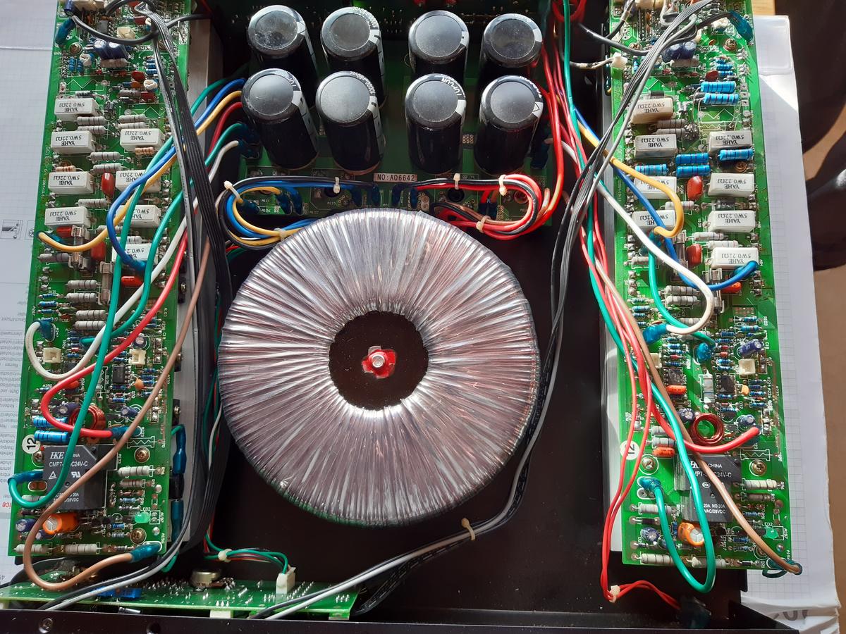

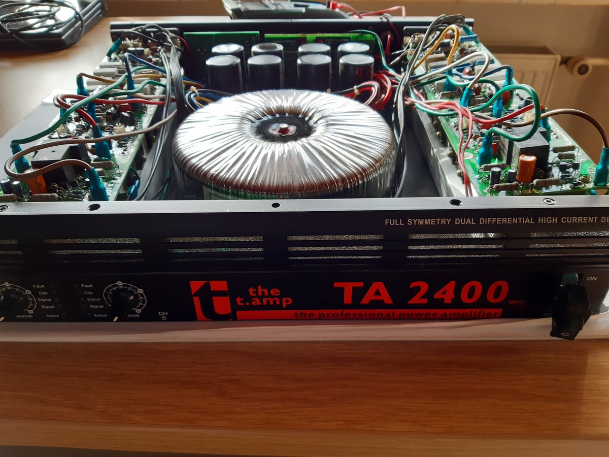

ich habe eine defekte TA2400 vor mir liegen. Ein Kanal ist voll
funktionstüchtig, der andere war defekt als ich sie bekommen habe. Die
Vorgeschichte ist mir nicht bekannt. Sie befand sich noch im
unverbastelten Orginalzustand und hat auf jeden Fall schon ein paar
harte Jahre Einsatz hinter sich.

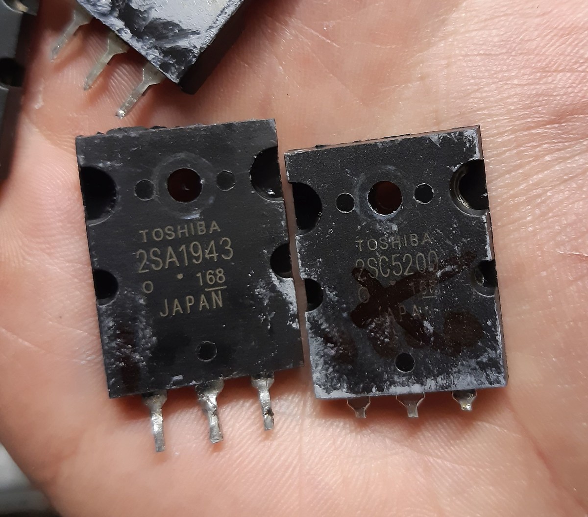

1. Ich habe die Endstufen Kanäle bereits getauscht und der Fehler hat
die Seite gewechselt.
2. Zu Beginn der Fehlersuche haben beim defekten Kanal alle LEDs
dauerhaft geleuchtet. (auf den Bildern der rechte von vorne) Fault,
Clip, Signal.
Mehrere Lastwiderstände 10k 12k R22 R23 waren abgebrannt und jeweils ein
NPN 1943 und PNP 5200 und ein Treiber Q8 / Q9 waren mit Kurzschluss.

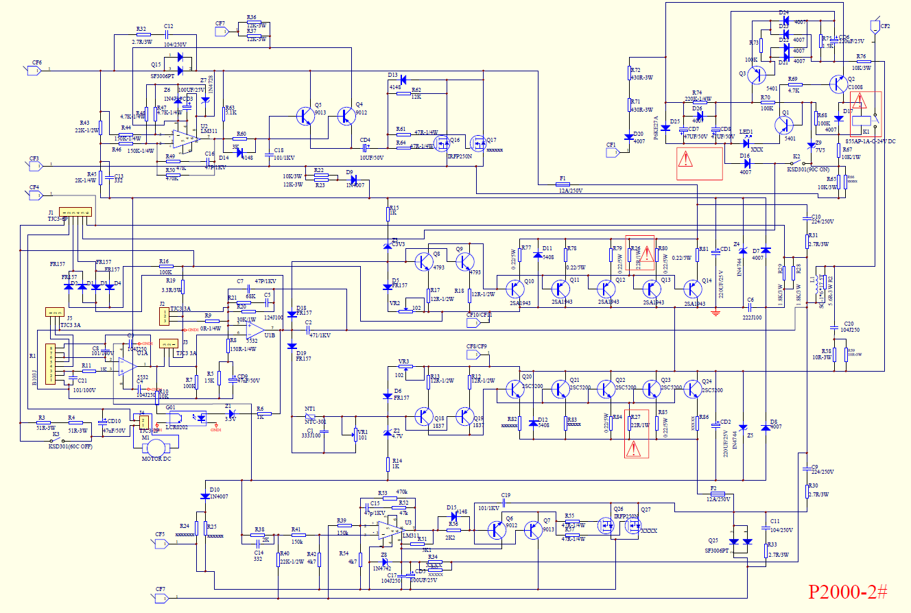

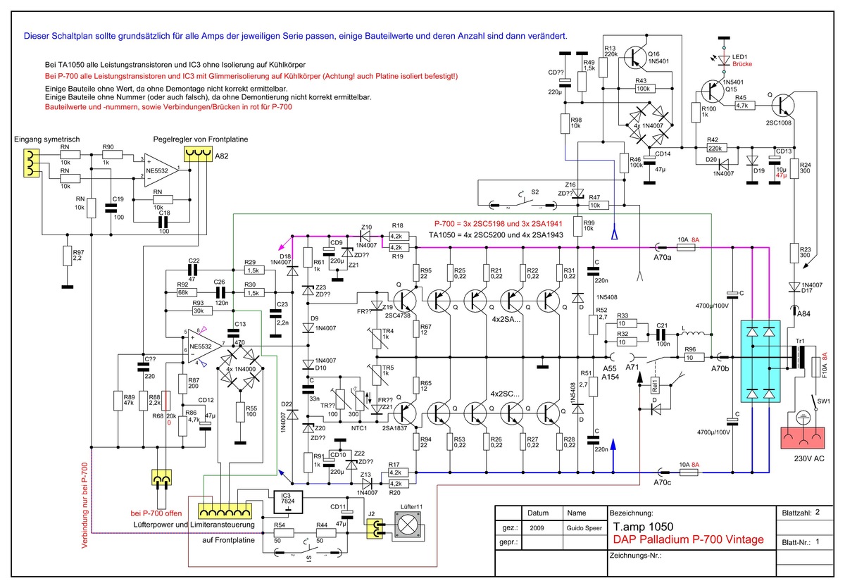

Nach meinen Recherchen und Messungen kommt der angehängte Schaltplan der
TA2400 Endstufe am nächsten.

Die Endstufen sind etwas tricky aufgebaut, damit ein so kleiner OPV eine
recht große Endstufe ansteuern kann. Die Betriebsspannung für den OPV
wird über Z-Dioden gebildet und wandert mit dem Ausgangssignal mit.
Erstmal checken, ob das noch funktioniert, bzw. ob die Siebelkos dort
noch in Ordnung sind.
Und zuerst alle Endstufentransistoren raus. Man wechselt bei sowas nicht
nur die defekten. Meistens sind die alle irgendwie angeschlagen, auch
wenn sie messtechnisch noch gut aussehen. Schön ist es auch, wenn man
hinterher Transistoren mit möglichst gleichen Werten findet, möglichst
welche, die unmittelbar nebeneinander produziert wurden. Die streuen
meist recht wenig.
Was ich zum Messen immer mache: Die Endstufe an einem strombegrenzten
Netzteil mit geringer Spannung betreiben. Das ist eine Class-H Endstufe
(Class-A/B mit zweistufiger Betriebsspannung), also die
Betriebsspannungsumschaltung (die IRFP250N) überbrücken und dann an
2x10V oder so, ggf. Widerstände zwischen Emitter und Basis von Q10 und
Q20 einsetzen, dann lässt sich ohne Last schon mal der
Spannungsverstärker (Q8/Q9/Q18/Q19) testen. Erst wenn der an voller
Betriebsspannung funktioniert die Endstufentransistoren einsetzen und
schauen was der Ruhestrom macht, ggf. mit VR1 justieren (ca. 10..20mA
pro Transistor, messbar über die Emitterwiderstände)

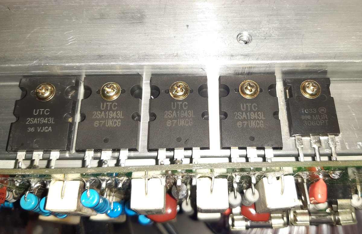

Beim letzten "Abrauchen" waren alle 8 Endstufen Transistoren mit den 4
Treiber neu. Davor war es noch eine Mischung aus alt und neu. Nachdem es
zweimal identisch zum Abrauchen kam, muss noch ein weiterer Fehler
vorliegen.

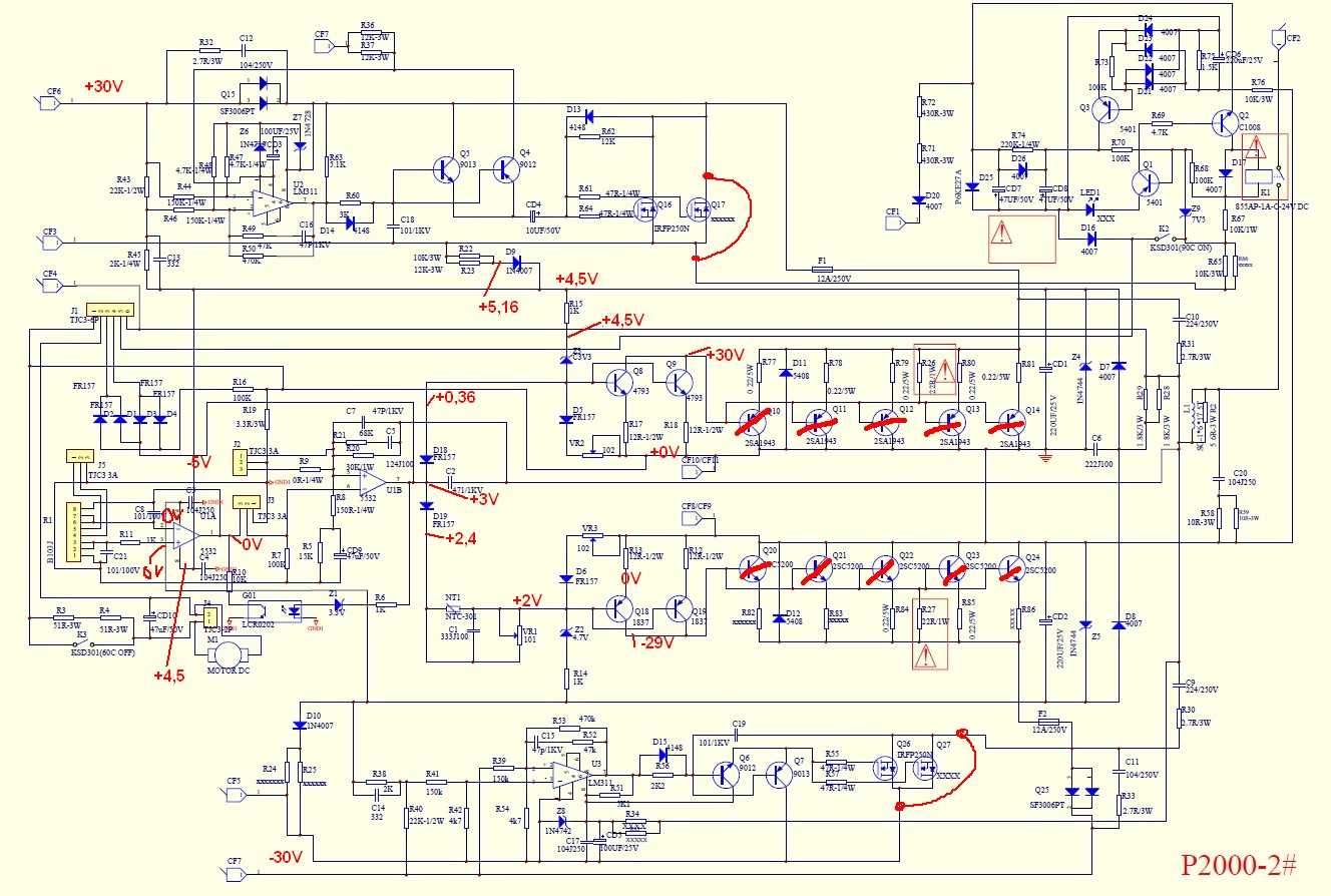

Ich habe die Schaltung jetzt mit einem Labornetzteil +-30V in Betrieb
genommen. Die Mass der Versorgungsspannung liegt auf dem Kühlkörper. Die
Stromaufnahme ist auf beiden Spannungen sehr gering ~20mA. Die
Endstufentransistoren sind alle entfernt und die Treiber sind mit dem
Diodentester im eingebauten Zustand getestet. Sie zeigen keine harten
Kurzschlüsse. Die Clip + Fault LEDs des angeschlossenen Kanals leuchten.
Mir fällt jetzt nichts "falsches" auf. Z3 ist anstelle der 3,3V Diode im
Schaltplan eine 4,7V Z-Diode.
Geht was kaputt wenn ich nun als nächstes wieder die reguläre Versorgung
über den Trafo anschließe +-55V +- 110V und einschalte?  Geht das ohne
die Endstufen Transistoren gut?
Mehr als +-30V bekomme ich aus meinem Netzteil nicht raus.
Was macht die Endstufe denn wenn Du ein Signal einspeist? Kommt das vor
dem Lautsprecherrelais gemessen korrekt verstärkt wieder raus?
Die Spannungsverstärkung ansich müsste funktionieren, ohne
Endstufentransistoren kann das Gerät nur keine Leistung liefern.
Ansonsten: Wieviel Strom fließt ohne Signal über R26 und R27, welche
Ausgangsspannung liefert die Endstufe ohne Signal?

Auffallend ist, dass U2 LM311 mit +30V an Pin8 und +25,7V an Pin4
versorgt wird. Im Gegensatz dazu hat U3 Pin8 = -18V Pin4 =-30V. Warum
bekommt U2 weniger Versorgungsspannung? Die Schaltung drumherum verstehe
ich noch nicht ganz.
Die Spannungen rund um den letzten OpAmp (5532) sehen nicht gut aus. Der
muss ohne Signal an allen Signalpins um die 0V haben. R20 ist der
Gegenkopplungszweig, der für die 0V am Ausgang sorgt und der - Eingang
liegt ja auf Massepotenzial über R7. Der Opamp versucht nun, durch die
Ausgangsspannung beide Inputs auf dem gleichen Level zu halten. Das
gelingt im nicht, weil entweder eine Hälfte der Endstufe defekt ist,
oder weil gar keine Endstufe vorhanden ist.
Ich würde mit den nach wie vor vorhandenen Angstwiderständen oder der
Strombegrenzung des LNT versuchen, ein Endstufenpärchen zu bestücken, um
zu sehen, ob die o.a. grundsätzliche Regelung per Gegenkopplung spielt.
Wäre übrigens nicht das erste mal, das eine Diode kaputt ist.

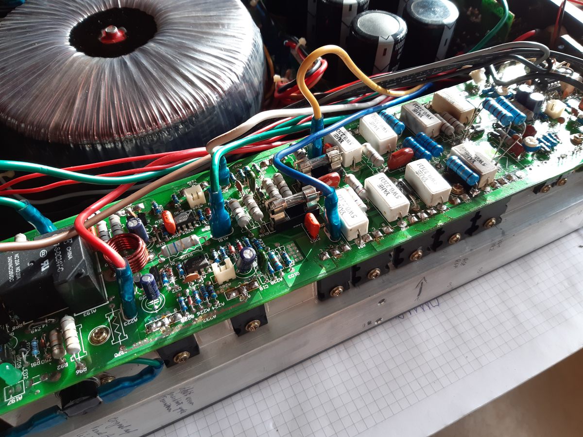

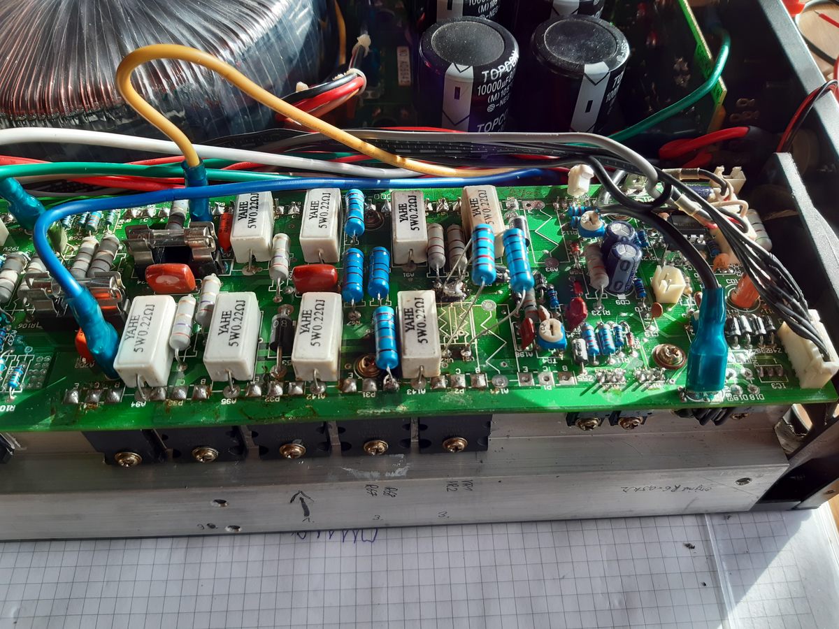

Ich habe die Endstufe vom Kühlkörper geschraubt um die Platine auf der
Rückseite kontrollieren zu können. Hier sieht soweit alles gut aus.
Für die weiteren Messungen ist jetzt ein Endstufenpaar bestückt und die
Endstufe an die normale Verkabelung im Verstärker angeschlossen. (ohne
Kühlkörper)
Provisorisch habe ich jetzt an Pin 8 (+15V) und Pin 4 (-15V) Drähte
angelötet um direkt mit dem Netzteil einspeisen zu können. (
Stromaufnahme +-20mA)
Messung 1 blau:
Es liegen nur die +-15V am OPV an. So scheint er auch zu funktionieren.
Warum jetzt trotzdem noch +0,1V am Ausgang liegen kann ich mir noch
nicht ganz erklären. Kommt wahrscheinlich durch den Spannungsabfall über
die Rückkoppel Geschichte.
Messung 2 orange:
Die +-15V liegen nun auch an den eigentlichen
Spannungsversorgungseingängen. Die Umschalt FETs der Versorgung sind
immernoch gebrückt. Beide Schmelzsicherungen müssen entfernt sein,
ansonsten geht sofort die Strombegrenzung vom Netzteil an. Leider habe
ich nur ein 2 Kanal Netzteil. Ein weiteres wäre super um die
Schaltungsteile getrennt versorgen zu können.
Ich habe die sämtliche Dioden rund um den OPV nachgemessen und
Vergleichsmessungen mit dem funktionierenden Kanal gemacht. Leider
nichts auffäliiges zu finden.

dieser LM311 verträgt doch nur +-18V also 36 zwischen den
Versorgungspins. Welche Spannung misst du da der NE5532 wird
warscheinlich für noch weniger ausgelegt sein +-15V. Beim LM311 fehlt
doch der Z-Diode eine Begrenzungswiderstand oder habe ich das übersehen?
Ich wurde mich erstmal auf das Signal auf der "schwachen" Seite
konzentrieren.
p.s. und nehmt doch bitte das .png Format für die Schaltpläne, damit es
nicht jedesmal schlechter wird.

Ich hätte jetzt noch eine Frage zu den Anschlüssen.
Beim TA1050 hängt der Lautsprecher zwischen A55 und A71. Wo wäre das
beim TA2400? Geht CF2 zur Mittelanzapfung?
Was machen CF1 CF4 CF7 CF8 CF10? Ich würde meine Skizze gerne für das
Verständnis vervollständigen.
@Thomas:
Ja, das scheint ein Fehler im Schaltplan zu sein. So wirds mit U2 LM311
nicht funktionieren. Der würde sofort abrennen. Ein gesundes Misstrauen
gegenüber dem Schaltplan bleibt.

Ich habe den defekten Kanal ohne Kühlkörper und mit nur je einem Paar
Treiber- und Endstufentransistoren funktionstüchtig bekommen. Das Relais
ist mit einem Draht gebrückt und das Signal wird direkt an Pin 6 des
OPVs eingespeist. (Handy = Signalgenerator) (4Ohm Lautsprecher + 10 Ohm
Serienwiderstand)
Versorgt wird der OPV mit einem eigenen +-12V Netzteil. Die Endstufe
bekommt vom zweiten Netzteil +-30V und ist nun richtig mit der
Mittelanzapfung angeschlossen.
Im Leerlauf ohne Signal liegen an allen OPV Ein- Ausgängen und
Lautsprecheranschlüssen saubere 0V DC 0V AC. => so soll es ja sein.
Damit mir die Endstufentransistoren nicht sofort zu heiß werden muss ich
die Potis an den Treibern auf kurz vor Rechtsanschlag (kleinster
Widerstand) stellen. Das macht sich natürlich bei den
Übernahmeverzerrungen hörbar. Das hört man sehr deutlich. Im Leerlauf
bei kalten Transistoren sind es ca. 20mA bei den +-30V.  Wenn ich etwas
mehr Strom gebe hört es sich schon viel besser an und der Ruhestrom
liegt dann bei +200mA. Das geht aber nur ein Sekunden, da mir ansonsten
die Transistoren ohne Kühlkörper zu heiß werden.

Zu den Transistoren:
Ich habe jetzt mal bei allen noch funktionierenden die B-E Spannung mit
dem Multimeter gemessen:
2SA1943 noch die verbliebenen, funktionierenden Original:
0,545 V
0,548 V
0,546 V
2SA1943 Neu: PNP
0,655 V
0,660 V
0,657 V
0,657 V
0,655 V
0,656 V
0,657 V
2SC5200 Neu: NPN
0,622 V
0,606 V
0,643 V
0,627 V
0,615 V
Es ist schön zu erkennen, dass die 1943 echt erstaunlich nahe
beieinander liegen. Bei den 5200 habe ich leider nur noch 5 ST. Die
streuen schon ziemlich stark. Wenn ich jetzt je 4St. gematched
benötige... wirds schwer.
Leider kann ich die Stromverstärkung nicht messen.
Soll ich mir nochmal aus China eine Hand voll kommen lassen und darauf
hoffen, dass welche dabei sind die besser passen? (4 Wochen Wartezeit)
Nachdem die PNP alle so schön beieinander liegen ist mir mit den NPN
nicht ganz wohl.

von welchen Hersteller sind deine 2SA1943 und 2SC5200?

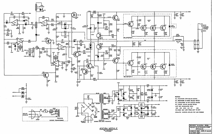

Ich halte das Konzept dieser Endstufe sowieso für fragwürdig. Den
Ausgang der Endstufe auf Masse zu legen und dann die Elkos des
Netzteiles als Koppelkondensatoren zu missbrauchen, ist zwar möglich,
aber aus technischer Sicht m.E. bekloppt.
Dazu kommt dann die Spannungsverstärkung in den Endstufen, die bei
richtigem Konzept überhaupt nicht nötig wäre.
Stabile Endstufen haben Emitterfolger und verlassen sich bei der
Spannungsverstärkung auf richtig konzipierte Vorstufen.
Streuungen der Endstufe sind dann nahezu egal und werden durch die
Emitterwiderstände zuverlässig ausgeglichen.
Anbei mal eine der nahezu unzerstörbaren Endstufen von Peavey
Vertrau mir, viele Spezialisten bekommen auch das kaputt.

@Thomas:
Die Transistoren sind Thosiba "Japan". Ein richtiger Datecode ist leider
nicht drauf. Sehen mal ganz "seriös" aus.

von Old P. (Gast)
Oha, mein Schaltplan taucht ja hier auch wieder auf.
Ich habe schon mehrere dieser PAs repariert, fast immer habe ich
sämtliche Transistoren der betreffenden Kanäle getauscht. Die
Netzteilelkos hatten dagegen sehr selten Macken.
Die Endstufentransistoren sind allerdings ein Problem in der
Beschaffung, da sind sehr sehr viele Fälschungen in Umlauf. Selbst bein
"Hoflieferand" Segor hat mir sowas verkauft. (diese aber anstandslos
zurückgenommen) Wenn die NPN und PNP nicht halbwegs gleiche Daten haben,
läuft die Kiste Amok.
Das bei der Schaltungsversion quasi die Betriebsspannung über die
Lautsprecher hin und hergeschoben wird, funktioniert sehr gut. Vorteil:
günstigere Massekonstruktion, da die Ts ohne Isoliergeraffel verbaut
werden können.
Old-Papa

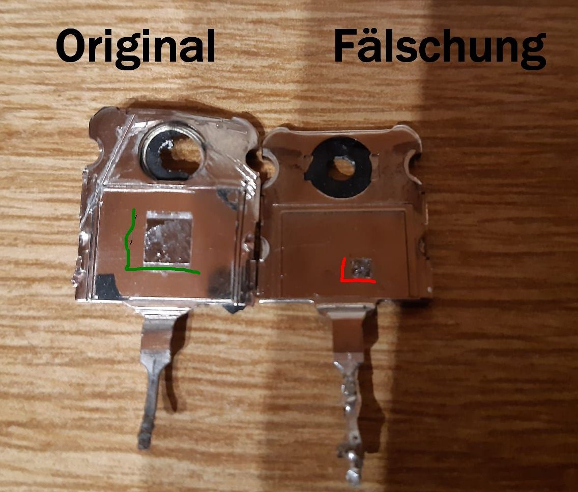

von Andreas W. (andi555)
-  es gibt Neuigkeiten:
in Kürze -> der defekte Kanal geht wieder
-  die lange Version:
Alle meine bisherigen 5200 und 1943 Transistoren waren absolute Fake
Teile direkt aus der Bucht / China. Ich musste es schmerzhaft lernen und
mit viel Frust mehrfach tauschen. Auf dem Bild habe ich einen originalen
und einen Fake aufgemacht und verglichen. Man sieht schön, dass die Dies
unterschiedlich groß sind und die Fälschung natürlich keinerlei
Spannungsfestigkeit hat und beim kleinsten Hauch schon einen Kurzschluss
verursacht. Ich habe auch gegoogelt, das ist ja jetzt keine neue
Erkenntnis, das Web ist voll mit Berichten mit gefälschten Transistoren.
Letzten Endes bin ich bei "Kessler electronic GmbH" fündig geworden. Für
13€ inkl. Porto habe ich 8 St. kompatible und seriöse Ersatztransistoren
bekommen. Den Ruhestorm habe ich nach dem Vorbild des anderen,
funktionierenden Kanals eingestellt. Die Poti Einstellungen
unterscheiden sich allerdings erheblich zu den vorangegangenen. Mit
einfach nur 1 zu 1 austauschen wären mir die neuen auch ziemlich sicher
abgeraucht.

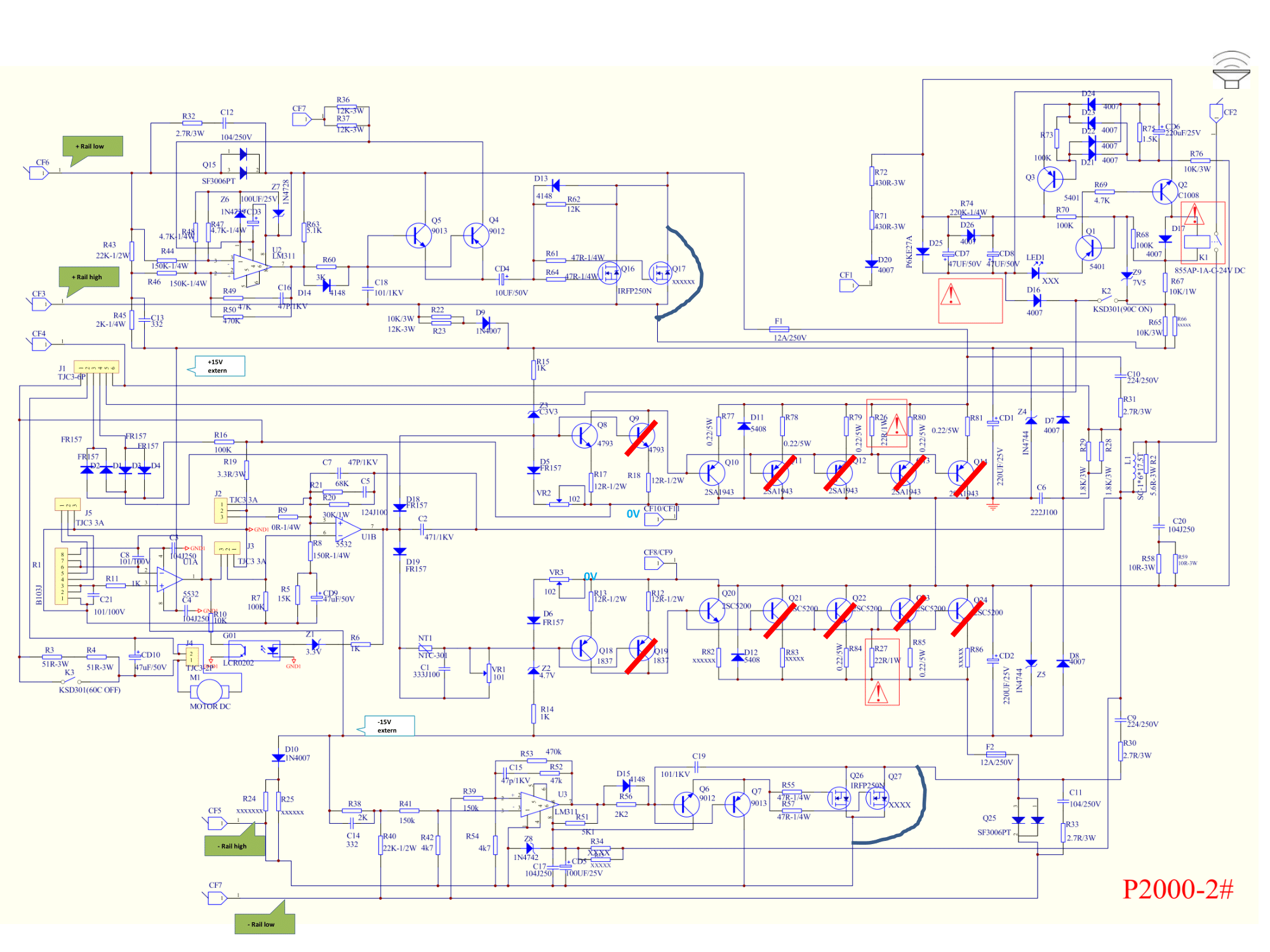

- ganz wichtig -> den Schaltplan wirklich studieren und verstehen,
dauert ein wenig, ist es aber wert
- TA1050 Schaltplan ist zum Verstehen ganz gut, das Service Manual des
QSC RMX2450 hilft beim How To Troubleshoot, der Palladium 2000
Schaltplan stimmt zu ca. 90% mit dem TA2400 überein. Bei den
wesentlichen Schaltungsteilen ist er ziemlich gut.
Im Anhang habe ich den Schaltplan mit meinen Kommentaren erweitert (ohne
Gewähr auf Richtigkeit!)

Meinem letzten dicken Patienten (KSA-80) und mich hat es gerettet. Die
Endstufe, weil die Transistoren von einem renommierten Versender Fakes
waren und mir, weil mir der Besitzer völlig zurecht den Kopf
abgeschnitten hätte.
von hinz (Gast)
ich³ schrieb:
> hinz schrieb:
>> Sieht man damit kaum.
Und was konntest du da sehen? Das Die ist auf einem einfachen
Röntgenbild kaum zu sehen, einen fehlenden Heatspreader sieht man
natürlich schon.
von 2⁵ (Gast)
Andreas W. schrieb:
> Der reparierte Kanal clippt unter Last mit einem 18" Sub 8Ohm wesentlich
> früher als der "gute".
Das kann aber auch an deinen UTC-Transitoren liegen. Nicht ohne Grund
verwenden selbst Hersteller wie Behringer nur (Leistungs-)Transistoren
von renommierten Herstellern, Berhinger musste auch schon Lehrgeld
bezahlen. Dabei haben die das sparen erfunden.
https://www.amazona.de/interview-uli-behringer/
Da muss man halt dann mal bei Digikey oder Mouser original Toshibas oder
ON-Semi kaufen, auch wenns das Doppelte bis Dreifache kostet.
Aber bestimmt nicht Digikey oder Mouser, oder?
von hinz (Gast)
Ich habe jetzt nochmal mit Gefühl an den Potis gedreht und 0,1V mehr BE
Spannung gegeben. Jetzt sind es 0,48V bis 0,52V an NPN und PNP. Jetzt
clippt nichts mehr! Läuft jetzt sauber!
Wenn ich den Spannungsabfall im Leerlauf an den Emitterwiderständen
messe, liegt der zwischen 0,05 und 0,30mV. Das schwankt von Transistor
zu Transistor und man spürt es auch an der Erwährmung welcher Widerstand
mehr Strom bekommt. Zum Thema Matching, UTC vs. original Toshiba.... die
Schwankungen treten auch beim nicht reparierten Kanal mit original
Transistoren auf. Meiner Meinung nach sind das die regulären
Fertigungstoleranzen. Das muss die Schaltung abkönnen.
Jetzt besorge ich noch zwei neue Lüfter und dann bin ich zuversichtlich,
dass das Projekt abgeschlossen ist. (-;
von 2⁵ (Gast)
Ich sehe gerade, dass wir das Thema mit aktuellen NF-Power-Transistoren
schon mal hatten: Beitrag "Gibt es noch brauchbare Transistoren für den Audio-Bereich?"
Dabei kam auch schon die Diskussion über UTC auf und im Datenblatt (ich
habe extra bei UTC Taiwan gesucht, dabei ist es hier im Forum verlinkt
Beitrag "Re: Gibt es noch brauchbare Transistoren für den Audio-Bereich?" und Kessler hat es
direkt im Download) gibt es zum Toshiba auf den ersten Blick keine
Unterschiede.
Hier wird zumindest gemeint UTC sei durchaus "seriös":
> Widerstand mehr Strom bekommt.
Wirklich mV? Oder V gemeint?
Wenn V dann ist das auf jeden Fall schlecht und meine TA2400 macht das
nicht so extrem. Ein wenig Unterschied ist normal (die
Emitterwiderstände sind dazu da, die Unterschiede auszugleichen), aber
0,3V wären schon verdammt viel für nur Ruhestrom.
Das Schlimme ist, daß sich dieser Effekt bei Erwärmung der
Bipolartransistoren noch verstärkt. Ein warmer Transistor zieht dadurch
mehr Strom als ein kalter und erwärmt sich weiter, was widerum den Strom
erhöht.
Wenns meine Endstufe wäre würde ich mir nochmal Gedanken machen, wo ich
besser gematchte Transistoren herbekomme.
Deswegen liebe ich FETs in Endstufen so sehr, bei denen ist der Effekt
umgekehrt und der kälteste FET bekommt den meisten Strom. Nachteil: Die
Exemplarstreuung vor allem bei linearem Betrieb ist noch viel größer als
bei Bipolartransistoren.
ja, mV
So wie der Ruhestrom jetzt eingestellt ist, kann man die beiden Kanäle
anhand der BE- und Emitterwiderstand Spannungen nicht voneinander
unterscheiden.
Für stundenlang 100% ist der Amp nicht mehr geeignet. Aber ab und zu mal
ganz Sachte oder als Backup sollte er noch lange halten.
