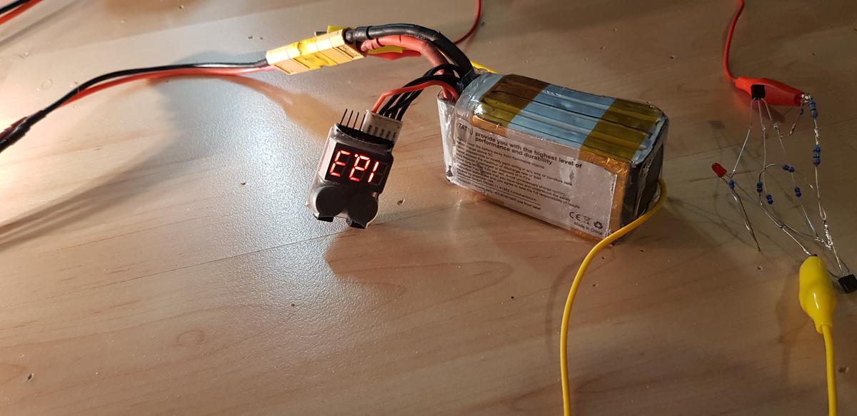

Hallo Leute,
Ich würde gern eine einfache Entlade Schaltung bauen, die ich an meine
Lipos dranhängen kann. Ich hab schon einige ausprobiert die es zu kaufen
gibt, aber diese entladen bis zu einer bestimmten Spannung und geben
dann einen Alarm, wenn man aber zu dem Zeitpunkt nicht da ist, dann
entläd der Akku weiter bis 0V und ist damit kaputt ...
Könnte man nicht eine kleine Schaltung konstruiren, die eine volle LiPo
Zelle(4,2V) bis z.B. 3,4V langsam (es reichen ein paar mA) entläd, und
unterhalb von 3,4V schaltet sich die Schaltung selber ab und verbraucht
am besten gar keinen Strom mehr (ein paar micro Ampere wären ok). Als
Verbraucher könnte man vielleicht eine LED verwenden, die dann quasi
automatisch ausgeht wenn die Zelle leer ist.
Gibt es evtl ein Lösung für diese Problematik? Hab schon ein bischen
gegoogelt, aber nichts gefunden, was man einfach (nach)bauen könnte.
Würde mich sehr über ein paar Vorschläge freuen.
Grüsse
Joachim

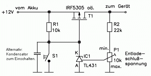

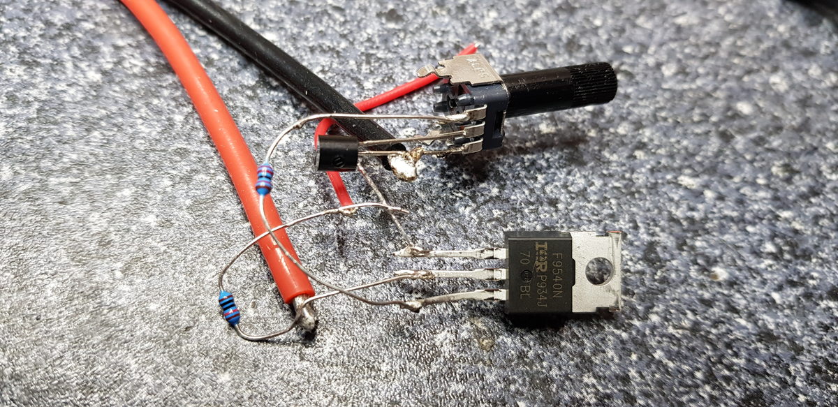

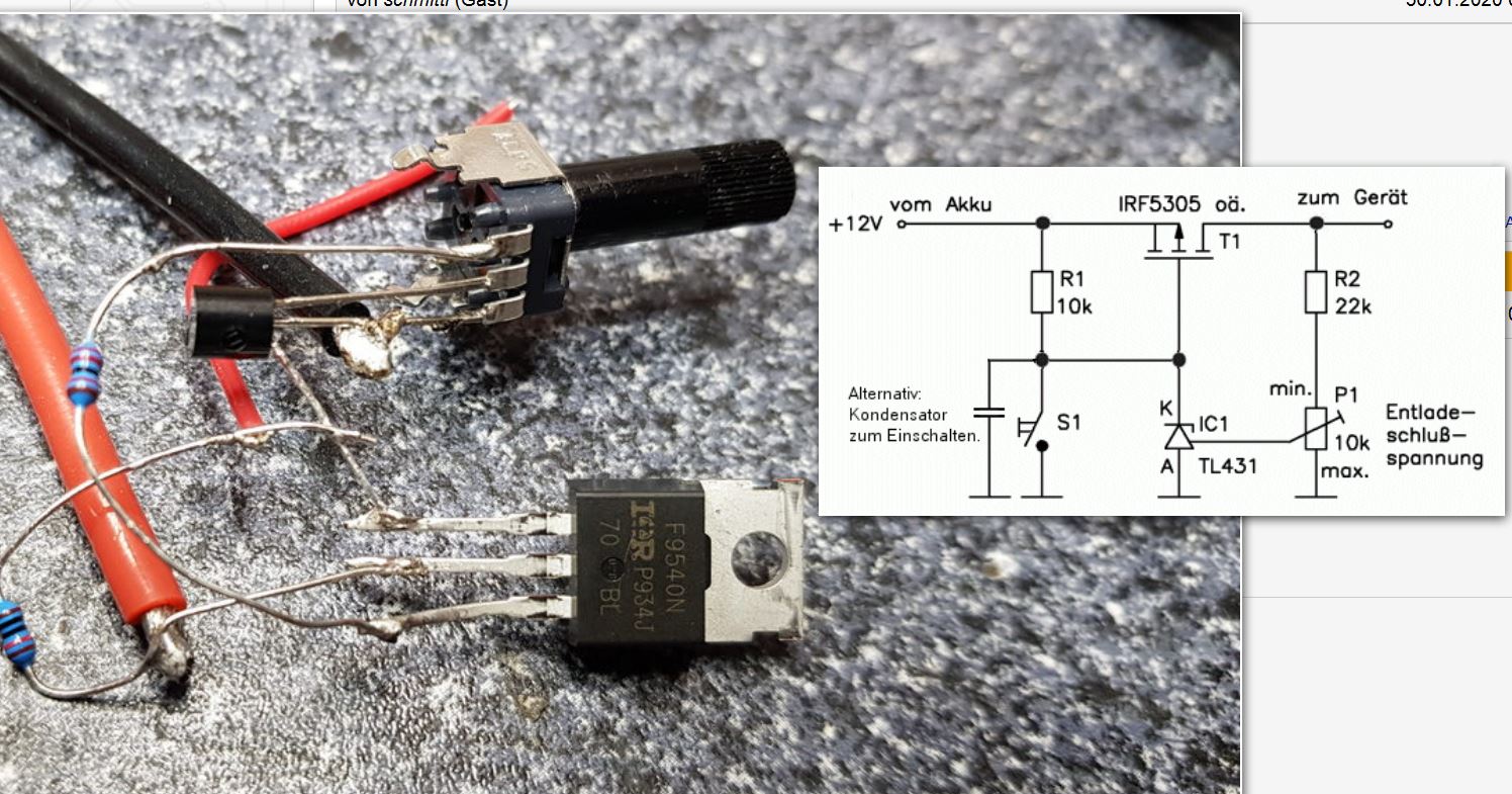

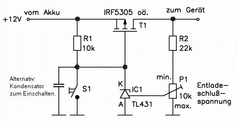

von A-Freak (Gast)
Da nimmt man eine Selbsthalteschaltung mit TL431 und einem
Logikpegel-PMOSFET
> Logikpegel-PMOSFET
klingt interessant, wie müsste die schaltung konkret aussehen und
wieviele bauteile bräuchte ich dafür ?
grüsse
joachim

von Alex R. (ritter)
Axel S. schrieb:
> Du willst einen fast entladenen Akku lagern und dann ohne vorher
> nachzuladen, ein Maximum an Ladung entnehmen? Klingt unsinnig.
nein, ich will einen vollen akku mit geringstem strom entladen(ca 5mA).
das mache ich bereits seit jahren erfolgreich, und nicht nur ich. wer
das nicht so macht, und davon bisher auch noch nichts wusste, der kann
genau jetzt etwas lernen. im moment nutze ich sog. "lipo buzzer" dafür,
die verbrauchen ca 15mA und fangen ab ner bestimmten spannung an zu
piepsen, dann steck ich sie ab, lade den akku wieder voll und steck sie
wieder dran. der sinn davon leuchtet nicht unbedingt jedem ein, da zu
viele unwahrheiten und halbwissen über diese materie überall zu hören
sind. in der industrie wird das inzwischen auch immer häufiger so
gemacht, vor allem bei hochstromanwendungen wie z.B. drohnen akkus etc
ich brauche eine schaltung, die einfach aufzubauen ist, und mit ca 5mA
eine Volle Zelle entläd und bei ca 3,4V sich selber abschaltet und dann
nur noch "micro ampere" verbraucht, also den akku nicht tiefentläd. cool
wäre wenn eine led anzeigen würde ob noch entladen wird und wenn man
evtl auch andere abschaltspannungen vielleicht einstellen könnte.

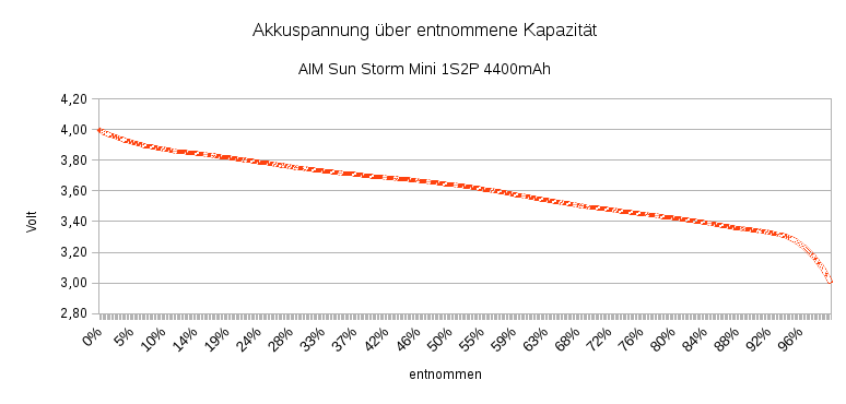

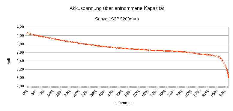

von Axel S. (a-za-z0-9)
Alex R. schrieb:
Das schriebst du bereits. Nur das was du dazu geschrieben hast, warum
du es tust, ist sinnlos. Ich zitiere es gern noch einmal:
Alex R. schrieb:
> ich
> möchte einen vollen akku möglichst langsam lagern/entladen um dann bei
> bedarf möglichst viel kapazität entnehmen zu können ohne ihn extra
> aufladen zu müssen
Und wiederhole auch gerne noch einmal meine Beurteilung: das ist
Bullshit! Wenn du "möglichst viel Kapazität" aus einem Akku entnehmen
willst, dann ist es absolut kontraproduktiv, ihn vorher teilzuentladen.
Wenn du eine LiPo Zelle auf 3.4V entladen hast, dann sind je nach Zelle
auch schon mal 80% der Kapazität entladen.
Guckstu:
https://www.mikrocontroller.net/attachment/285860/Geraete-Akku.png
und https://www.mikrocontroller.net/attachment/285861/ebay-Akku.png

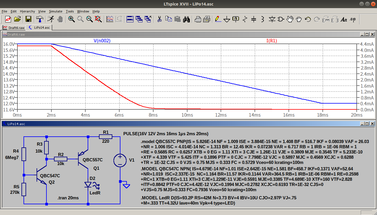

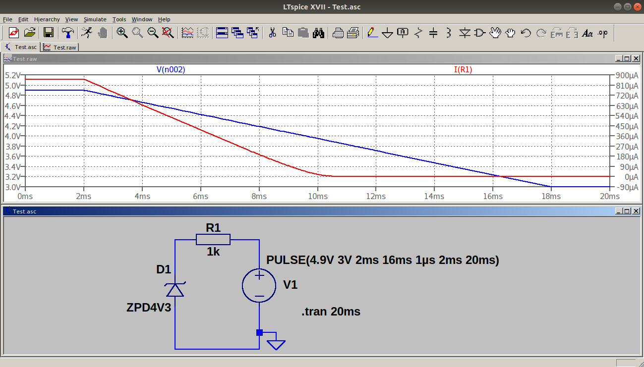

von TomA (Gast)

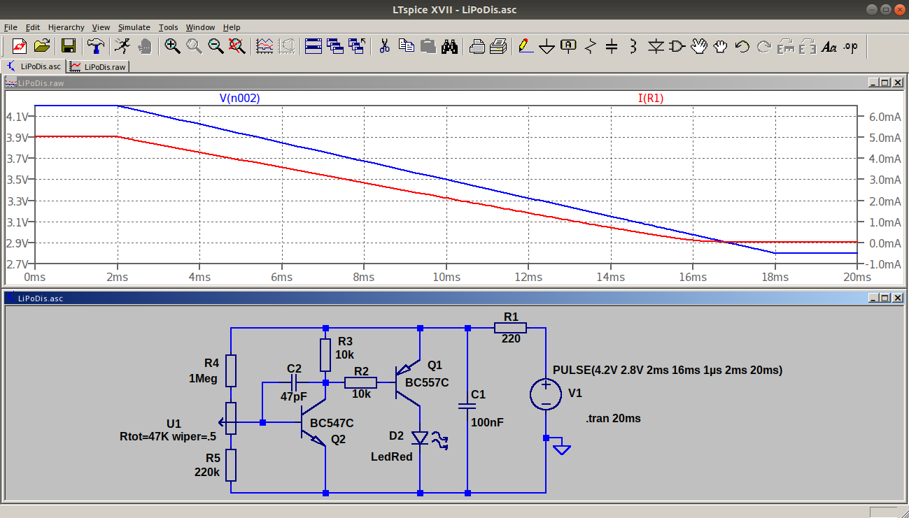

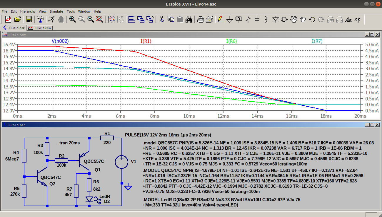

Hallo Alex,
im einfachsten Fall reicht eine geeignete Zenerdiode mit Vorwiderstand.
Der Widerstand R1 begrenzt den maximalen Strom bei vollem Akku. Die
Zenerspannung bestimmt die Entladeschlußspannung. Mit der hier
verwendeten 3,6V-Diode ist der Strom bei ca. 3,15V bei 0µA. Die
Schaltung unterliegt gewissen Temperatur- und Exemplarstreuungen, zum
Akku entladen sollte dies aber nicht stören.
Im Bild ist die blaue Kurve die Akkuspannung und die rote Kurve der
Entladestrom. V1 ist der simulierte Akku, er beginnt mit 4,2V (0-2ms),
seine Spannung fällt dann linear auf 2,9V (2-18ms) und bleibt dort für
2ms (18-20ms). Bei ca. 13ms beginnt die Schaltung zu wirken und
reduziert den Strom bis 0µA.
Man kann die Zenerdiode auch durch eine einstellbare Zenerdiode
(Transistorschaltung im Net auffindbar) ersetzen, dann kann zusätzlich
auch eine Anzeige LED mit eingefügt werden. Dazu sind nur zwei
Transistoren, 5 Widerstände, ein Poti und eine LED nötig. Nachteilig ist
hier, dass der Strom nicht bis 0µA zurückgeht, es verbleibt ein geringer
Reststrom (Im Muster 5-50µA je nach Einstellung).
Viel Erfolg und Gruß. Tom

ja, solche teile habe ich auch hier, aber die sind zu gross und sperrig
und machen auch nicht genau das was ich brauche. ich habe sogar ein teil
da, das "angeblich" genau das macht was ich brauch, aber es schaltet
nicht zuverlässig ab und auch nicht immer bei der gleichen voltzahl ...
das klingt sehr interessant! max 50uA wär ok als "aus zustand". es
müssen auch nicht exakt 3,4V sein, von 3,3-3,5 wäre präzise genug, es
ist ja auch eher eine reine schutzschwelle, falls man mal vergisst den
akku aufzuladen. in der praxis wird diese eig. nie erreicht(eben nur
wenn mans vergisst). könntest du mir evtl aufzeichen wie genau ich die
bauteile verschalten muss und welche genau ich brauche? ( ich kann zwar
gut basteln und löten, aber in sachen schaltungsverständnis bin ich
beinahe anfänger). eine led zur anzeige wär super.
grüsse und danke für die hilfe!
joachim

von TomA (Gast)
Hallo Joachim.
Die Schaltung existiert im Moment nur als Simulation, wurde noch nicht
real aufgebaut und getestet. Also nicht gleich eine Platine fertigen
lassen, sondern erst mal auf einem Steckbrett oder einer
Lochrasterplatine aufbauen und testen/anpassen.
Der Widerstand R1 ist der Vorwiderstand der Z-Diode und gleichzeitig der
der LED, der Strom durch ihn ändert sich mit der Spannungseinstellung -
er muss deshalb evtl. angepasst werden.
Die Einstellung der Zenerspannung erfolgt über das 47k-Poti U1. Die
Widerstände R4 und R5 legen dabei die Einstellgrenzen fest. In der
gezeigten Dimensionierung ist eine Einstellung von ca. 2,9V bis 3,4V
möglich. Durch ändern von R4/R5 lassen sich die Grenzen verschieben.
Eingestellt ist im Muster ca. 3,4V.
Die LED wird schon vor erreichen von 0µA erlöschen, da der Strom ja ihr
Arbeitsstrom ist und wenn der kleiner wird, wird auch die LED dunkler.
Der Reststrom von einigen µA ist dem Querstrom des Spannungsteilers
R4/U1/R5 zu verdanken, je hochohmiger der ausfällt, desto kleiner der
Reststrom der Z-Diode.
Berichte bitte, ob es funktioniert hat.
Viel Erfolg und Spass. Tom

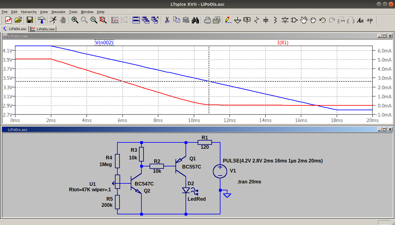

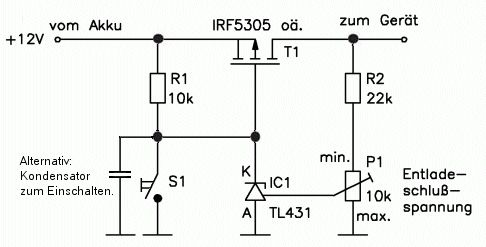

von TomA (Gast)
Hallo Joachim.
Habe die Schaltung auf einem Steckbrett aufgebaut und grob überprüft.
Sie verhält sich ganz ähnlich der Simulation. Einzig der Reststrom ist,
unabhängig der Spannungseinstellung, immer bei 52µA.
Der Widerstand R5 ist jetzt der Normwert 220k, womit sich nun die
Spannung auf 3,0V bis 3,4V einstellen lässt. Um eventuelle
Schwingneigung zu verhindern sind die Kondensatoren C1 und C2
hinzugekommen. Nicht dass sie nötig gewesen wären, nur zur Sicherheit.
Im Musteraufbau habe ich die B-Varianten der Transistoren
(BC547B/BC557B) verwendet, womit wahrscheinlich ist dass es mit den
C-Varianten erst recht funktioniert.
Ich bin mir noch nicht sicher was ich von dem Ganzen halten soll, da ich
bisher noch nichts darüber gehört oder gelesen habe. Aber letztes Jahr
habe ich mir zwei neue Solar-Powerbanken gekauft und festgestellt, dass
sie mir auch ohne Last den Akku leeren.
Beitrag "Re: Hat Powerbank Silvercrest 5000mAh (Lidl) mit Solarladefunktion die Durchgangsladefunktion?"
Später hatte ich den Leerlaufstrom gemessen und sie ziehen, ca. 7mA aus
dem Akku. Was ich nicht geprüft hatte war, ob es eine Endabschaltung als
Lebensversicherung des Akku gibt. Sollte diese vorhanden sein, ist davon
auszugehen, dass die 7mA in Ruhe gewollt sind. Bei nächster Gelegenheit
werde ich das am Objekt überprüfen.
Gruss. Tom

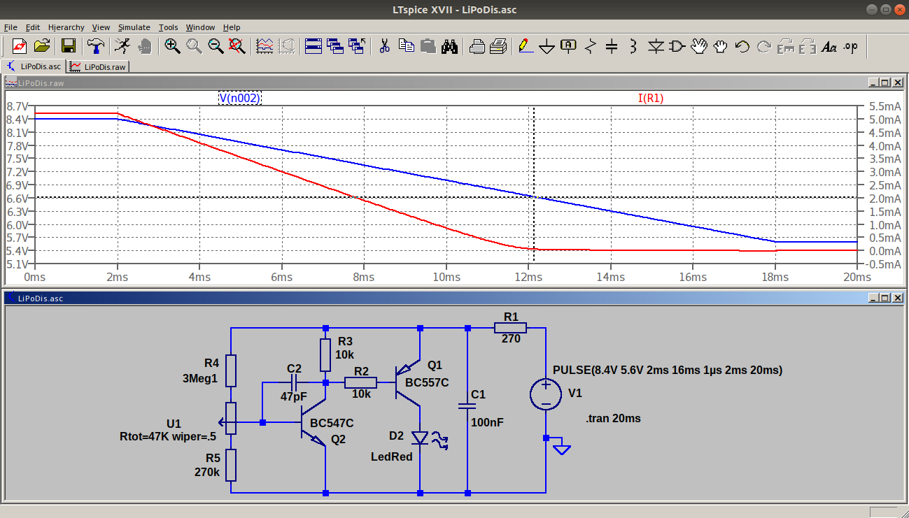

cool und danke fürs testen. sind jetzt aber doch einige bauteile
geworden. die müsste ich mir erst besorgen. wenn man das poti einmal
eingestellt hat, kann man es durch widerstände ersetzen, kann man nicht
doch irgendwie noch bauteile einsparen, ich müsste bei nem 5s akku die
schaltung ja auch gleich 5mal bauen, das wird dann doch recht aufwändig.

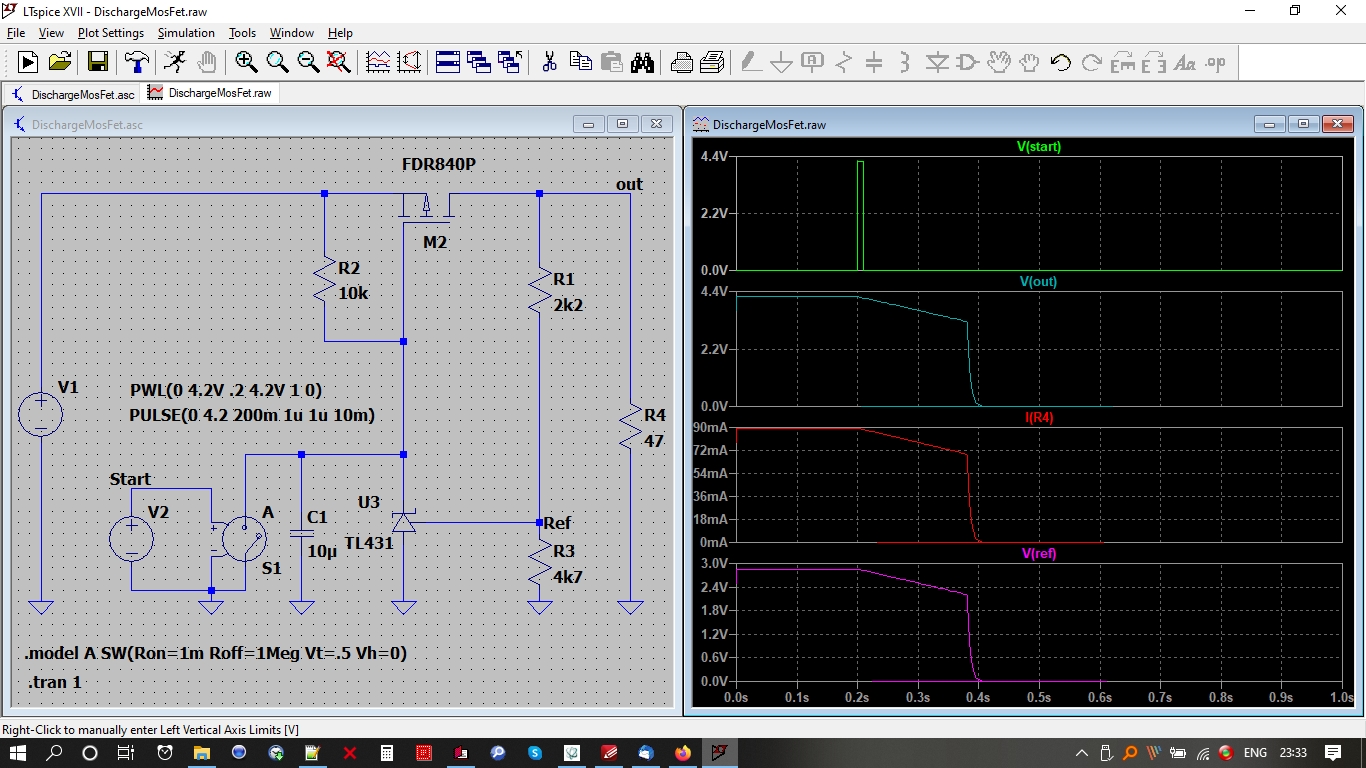

da fällt mir ein, ich hätte aber auch noch einen anderen anwendungsfall,
ich komme nicht immer an die einzelzellen ran, gibts evtl. ein
schaltungsbeispiel (es wurde ja der TL431 und Logikpegel-PMOSFET
genannt), bei dem man bei nem 4s akku z.B. bis genau 13,6V entladen
kann? auch mit ner diode als anzeige und mit nur wenigen uA als "aus
zustand"?

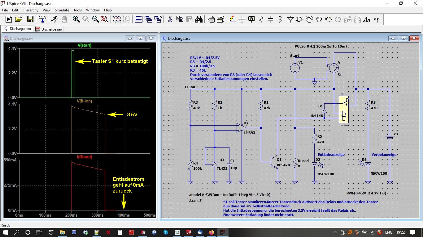

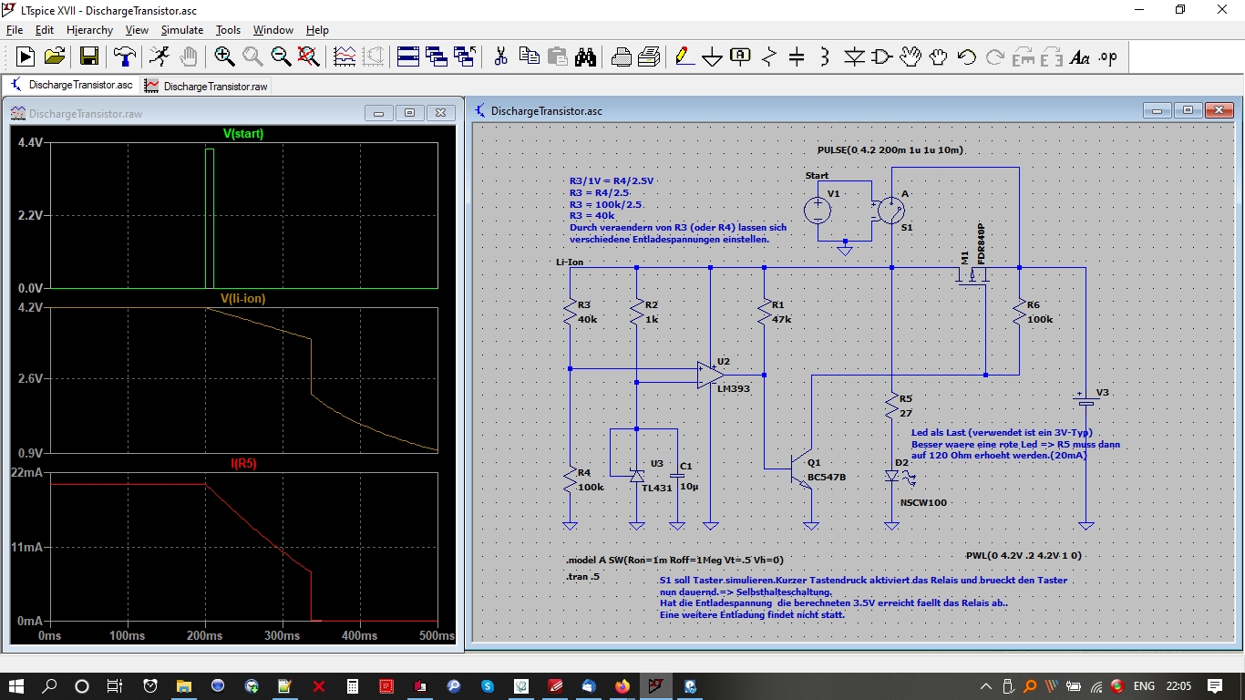

von Toxic (Gast)
lipo Winterschlaf schrieb:
> meine 1S - lipo's entlade
Hier nochmal mein Senf zum Thema=>
Die Schaltung basiert auf dem selben Prinzip wie die vom User
@lipo Winterschlaf.
Ist also eine Selbsthalteschaltung.
Ich hab das nun mit LTspice gemacht,weil ich noch nie ein Relais in
einer Simulation verwendet hatte.
Die Schaltung duerfte auch in der Praxis funktionieren,ist aber nicht
optimiert.Hab einfach ein paar Widerstaende reingeklatscht und
Erfahrungswerte eingetragen....
> @lipo Winterschlaf.
ginge das nicht evtl auch ohne relais? einfach ab einer bestimmten
spannung abschalten, dabei eine led als verbraucher?
ich habe grad diese schaltung im netz gefunden(bild), ist das evtl. das
was ich brauche ? wenn ja, das wären nur wenig bauteile und es wär
leicht nachzubauen.
grüsse
joachim
von Toxic (Gast)
Ich hab sie mal simuliert und sie funktioniert besser als ich dachte.Sie
schaltet zuverlaessig ab - also kein Reststrom vorhanden.Allerdings
laesst sich laut Simulation die Abschaltspannung nur zwischen 2.7V -
3.5V einstellen - nun der TL431 wird hier zweckentfremdet und als
Komparator eingesetzt...Wenn der TO mit z.B. 3.2V zufrieden sein
sollte,kann er fuer R1 einen Wert 2k2 (simuliert)verwenden.
Am besten auf Steckbrett aufbauen und testen.
Ich poste noch zusaetzlich die modifizierte Version meiner
vorhergehenden Schaltung: statt Relais nun MosFet....
Aber wie schon gesagt: er soll die einfachere Version zuerst
testen.Sollte mehr als ausreichend sein.
cool, das klingt echt gut. ich würd dann morgen gleich die bauteile
kaufen gehn. welchen mosfet brauch ich ? ich habe beim conrad(bei mir in
der nähe) folgende mosfets gefunden die ich gleich bekommen könnte,
würden die gehn?
https://www.conrad.de/de/p/infineon-technologies-irf9540npbf-mosfet-1-p-kanal-140-w-to-220-162537.html
https://www.conrad.de/de/p/on-semiconductor-ndp6020p-mosfet-1-p-kanal-60-w-to-220-3-1264959.html
den tl431 hab ich hier gefunden, ist das die richtige version ?
https://www.conrad.de/de/p/stmicroelectronics-tl431acz-pmic-spannungsreferenz-shunt-einstellbar-to-92-3-155635.html
und für eine abschaltspannung von ca 14V (das wäre für einen 4s Akku,
also es soll abschalten wenn die spannung unter 14V fällt), welche
widerstandswerte bräuchte ich genau und welchen mosfet?
ich würde diese version zuerst bauen, evtl reicht diese dann und ich
bräuchte die version für eine einzelne zelle dann nicht mehr.
dort ist noch ein kondensator angeführt, den man anstatt des schalters
verwenden könnte, heisst das dann das man das ganze einschaltet bereits
beim anlegen der hauptspannung ? wenn ja, welchen kondensator bräucht
ich dafür ?
grüsse und vielen dank für die hilfe!
joachim
von TomA (Gast)
Hallo Joachim.
Natürlich kann man die Schaltung auch für andere Spannungen aufbauen, es
ist ja nur eine einstellbare Zenerdiode mit Anzeige-LED. Der
Spannungsteiler berechnet sich wie folgt:
Um einen möglichst kleinen Ruhestrom zu erhalten wähle ich den
Basisstrom von Transistor Q2 zu 1µA und den Querstrom im Spannungsteiler
zum doppelten davon, also 2µA. Bei den kleinen Strömen nehme ich eine
Basis-Emitterspannung UBE von 0,6V an (Je kleiner der Kollektorstrom IC
umso kleiner UBE).
Damit ist R5: UBE / Querstrom = 0,6V / 2µA = 0,3MOhm 300kOhm. Wenn der
Poti im Arbeitspunkt in Mittelstellung steht, entfallen ca. 25k auf R5.
Somit ist R5 300k - 25k = 275k, nächster Normwert 270k.
Und R4: (Zenerspannung - UBE) / Querstrom
Beispiel 6,8V (2 Zellen): (6,8V - 0,6V) / 2µA = 6,2V / 2µA = 3,1M
Es reicht den Spannungsteiler so überschlägig zu berechnen, da hier
unbekannte Größen (Exemplarstreuungen, Temperatur, UBE, ...) eine Rolle
spielen die nicht exakt bekannt sind. Durch den Trimmer/Poti kann die
genaue Spannung dann eingestellt und die Widerstände angepasst werden.
Sind die Widerstände bekannt, kann der Trimmer auch entfallen und ein
einfacher Spannungsteiler genügt.
Habe interessehalber mal den Einfluss des Reststromes von 50µA auf den
Akku meiner Powerbank (5000mAh) berechnet:
5000mAh / 50µA = 100000 = 100000h = 4166 Tage = 11,4 Jahre
Der Ruhestrom wird den Akku also schon in 11 Jahren geleert haben ;)
Gruß. Tom
Dieter schrieb:
> In dem Falle die Schaltung 4x und genau auf die gleiche Schwelle
> eingestellt. Die Zellen koennten auseinandergelaufen sein.
wieso "könnten", zellen laufen beim entladen immer auseinander, bei
hochstromanwendungen ist das bei mir meist ca. max 0,2V.
> umso kleiner UBE).
ich hab mal die bauteile gekauft, für einen 4s akku muss ich in deiner
schaltung nur R4 anpassen, oder ?
rein interessehalber, welche funktion hat in deiner schaltung jedes
bauteil?
ja, in 11 jahren ist er dann platt :-)
Toxic schrieb:
> Vom selben Verkaeufer:
> Ebay-Artikel Nr. 400985242040
> Ebay-Artikel Nr. 381374828027
> Wenn die Schaltung von @TomA funktioniert wie beschrieben,dann teste sie
> zuerst:Die Bauteile solltest du in der Schublade haben....
ja, hab heut bauteile für beide schaltungen gekauft, ich werd zuerst die
schaltung mit dem tl431 probieren, weil das sind weniger bauteile.
danach dann die version mit den transistoren, ich könnte bei der
schaltung mit dem tl431 noch etwas hilfe gebrauchen, ich bin mir nicht
ganz sicher wie ich die bauteile dimensionieren soll. welche werte
müssten die widerstände in der schaltung haben um bei 14V abzuschalten?
und wie berechnet man das ?
joachim
hier nochmal die schaltung (bild)
welche werte müssten die widerstände in der schaltung haben um bei 14V
abzuschalten?
grüsse
joachim
von TomA (Gast)
Hallo Joachim,
ja, die Zenerspannung kann über R4 fest eingestellt werden. Du kannst
zum herausfinden seines Wertes anstelle von R4 einen Trimmer verwenden,
auf die gewünschte Spannung einstellen, den eingestellten
Widerstandswert messen und den Trimmer durch einen Festwiderstand
ersetzen.
Zur Funktion der Schaltung:
Der Spannungsteiler R4/R5 liegt parallel zur Zenerdiode, er teilt also
die Zenerspannung. Ist die Mittelpunktspannung am Teiler kleiner den
0,6V Basis-Emitterspannung UBE, bleibt der Transistor Q2 gesperrt. Somit
fließt kein Kollektorstrom durch Q2, und deshalb auch kein Strom durch
den Kollektorwiderstand R3. Ohne Strom durch R3 gibt es auch keinen
Spannungabfall an R3 und so ist die Kollektorspannung von Q2 gleich der
Spannung an der Zenerdiode. Da die Kollektorspannung von Q2 über R2 die
Basisspannung von Q1 ist liegt die Basis von Q1 auf gleichem Potential
wie sein Emitter, wodurch Q1 sicher gesperrt ist. Der einzige Strom der
fließt ist der Querstrom durch den Spannungsteiler R4/R5.
Wird die Spannung an der  Schaltung größer, steigt auch die Spannung an
der Basis von Q2. Übersteigt die Basisspannung die ca. 0,6V beginnt ein
Basisstrom zu fließen und, um die Stromverstärkung von Q2 verstärkt,
auch ein Kollektorstrom. Dadurch fließt auch Strom durch R3 und an ihm
fällt eine von Widerstand und Strom abhängige Spannung ab. Die Spannung
an der Basis von Q1 sinkt dadurch bis auch bei ihm ein Basisstrom fließt
und dadurch ein (verstärkter) Kollektorstrom.
Dadurch fließt bei mehr Spannung an der Schaltung mehr Strom durch die
Schaltung (durch Emitter-Kollektor Q1). Sinkt die Spannung an der
Schaltung, sinkt auch der Strom durch die Schaltung. In Verbindung mit
dem Vorwiderstand R1 und abhängig von R4/R5 stellt sich dadurch eine
stabile Spannung an der Schaltung ein.
Funktion der Bauteile:
R4/R5 - Spannungsteiler zum einstellen der Zenerspannung
Q2 - Spannungssensor und 1. Verstärkerstufe
R3 - zieht in Ruhe die Basis von Q1 auf dessen Emitterpotential (sperrt
ihn)
R2 - begrenzt den Basisstrom von Q1 in Arbeitslage
Q1 - 2. Verstärkerstufe führt den Arbeitsstrom
D2 - zeigt den Stromfluss durch Q2 (Arbeitsstrom)
R1 - Vorwiderstand der Z-Diode (Schaltung) und gleichzeitig der LED
Ich hoffe das hilft dir weiter.
Gruss. Tom

TomA schrieb:
> Hallo Joachim,
> ersetzen.
> ihn)
> Gruss. Tom
hallo tom,
vielen dank für die erklärung, ist sehr aufschlussreich, da kann man
echt viel lernen. ich hab grad gesehn, ich habe eine diode gekauft, die
hat 1,75V und 2mA, kann ich die mit dem 270Ohm Widerstand auch
betreiben, oder brennt mir die durch ? und kann ich die kondensatoren
evtl. weglassen ? welche funktion haben diese ?
für r4 hab ich 6,7M berechnet mit deiner formel, passt das für 14V?
und wenn ich dann am poti drehe, geht die led dann an und aus, je nach
poti stellung? (damit regelt man ja die abschaltspannung, oder ?
und R4 mit nem trimmer ersetzten, der bewegt sich ja im MOhm bereiche,
so einen trimmer hab ich leider nicht, ich habe nur 10K und 50K.
könntest du mir evtl. die ltspice datei schicken?
die schaltung mit dem tl431 hab ich grad aufgebaut wie in dem
angehängten bild, aber das funktioniert leider nicht, evtl hab ich nen
falschen mosfet oder hab diesen evtl falsch angeschlossen.
ich hab diesen hier verwendet, ist der überhaupt geeignet als schalter
wie im schaltplan?
wie ist das mosfet schaltsymbol genau zu lesen ? ich habe pin 1 als gate
verwendet an die kathode des tl431, pin 2 (drain) an die 12V
eingangsspannung und pin 3 "zum gerät"(siehe bild), ist das korrekt ?
toxic, du hast die schaltung ja simuliert, könntest du mir evtl den
ltspice file schicken, dann könnt ich vielleicht den fehler besser
suchen und z.B. spannungen vergleichen.
grüsse
joachim

mach doch mal n Foto vom Aufbau

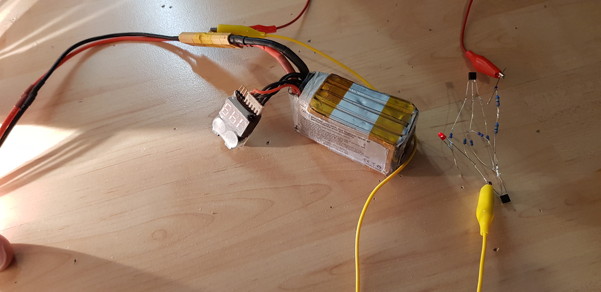

schmitti schrieb:
> Alex R. schrieb:
>> evtl hab ich nen
habe ein bild meiner testschaltung gemacht, die dicken zuleitungen sind
an einem 3s akku dran, der momentan 11,31V hat.
der rote draht ist der "einschalter", aber wenn ich den an masse bringe
verändert sich nichts. am mittelabgriff des potis ist je nach
potistellung zwischen 0 und 2,58V. hab ich überhaupt alles korrekt
verdrahtet? vor allem beim mosfet bin ich mir nicht so sicher.
joachim

von schmitti (Gast)
Drain Source vertauscht? (MOSFET PIN 2+3 tauschen), braun schwarz
schwarz orange sind 100K, nicht 10K. Wo sind deine 5mA Last? kommen vom
PIN2 nach Schwarz ca.560-680R. interessante Arbeitsplatte. perfekter
hintergrund ;)

von TomA (Gast)
Hallo Joachim.
Anbei die "LiPo14.asc" mit den Modellen die in LTSpice nicht vorhanden
sind. Damit kannst du die Schaltung selbst simulieren.
Die Kondensatoren sind nicht zwingend erforderlich, sie machen die
Schaltung unempfindlicher gegen Schwingneigung.
Wenn du nur einen 50k Poti hast, dann schalte halt diesen in Reihe zum
unteren Teilerwiderstand R5, damit veränderst du zwar den Querstrom,
aber das kann die Schaltung vertragen.
Eine Z-Diode mit 1,75V und 2mA Maximalstrom? Kommt mir komisch vor,
vielleicht ist mit den 2mA IZmin gemeint? Der Mindeststrom bei dem die
Diode noch 1,75V hat. Genaue Auskunft gibt dir hier das Datenblatt.
Im Link, den Pointer freundlicherweise gegeben hat, steht dass der Akku
alle drei Monate einem Lade/Entladezyklus unterzogen werden soll. In dem
Fall kommt man mit 5mA Entladestrom nicht weit, da müsste man die
Schaltung für einen höheren Entladestrom umdimensionieren.
Gruß. Tom
von TomA (Gast)
Hatte vergessen das Bild der Simulation anzuhängen
> hintergrund ;)
hast recht, hätte wohl besser ein blatt papier unterlegen sollen.
ich hatte keine last dran, ich habe die spannung gemessen und dachte,
der mosfet müsste "an und aus" schalten, muss unbedingt eine last dran
sein damit es sicher funktioniert ?
jetzt hab ich eine led dran gemacht als verbraucher, die verbraucht
1,7mA und leuchtet dabei, sie ist zwar nicht die hellste, aber wer ist
das schon :-).
und ich habe die pins am mosfet vertauscht und jetzt gehts! :-)
vielen dank für das analysieren und die tips. ich habe wohl das mosfet
schaltbild falsch gelesen, hatte noch nie mit mosfets zu tun.
die widerstände hab ich davor noch rausgelötet und nachgemessen, die
waren bei 10K und bei 22K, also das hatte gestimmt.

dem poti die led "ausschalten", also an dem punkt wo die led ausgeht,
das ist dann die abschaltspannung, ich brauch also nur die gewünschte
abschaltspannung anlegen,  und an dem punkt, wo die led ausgeht mir
diesen widerstandwert merken und als festwiderstand reinlöten, richtig?
kann ich das so machen auch für andere abschaltspannungen ? z.B. für 14V
oder 17V (4s oder 5s) oder müsste ich dafür noch andere widerstände
nehmen?
dann wärs cool, wenn man die schaltung nicht erst "anschalten" müsste,
im schaltbild ist ja ein kondensator drin, schaltet sich die schaltung
dann beim einstecken des akkus automatisch ein ? wenn ja, welcher
typ/wert müsste dieser kondensator sein ?
und der mosfet, könnte man den nicht mit etwas kleinerem ersetzen?
vielleicht etwas in der selben grösse wie der tl431(to-92)? ich würde eh
nur mit ein paar mA entladen, max 50mA wenn überhaupt.
ich habe ein paar messung noch gemacht, im moment verbraucht die
schaltung ca 2,7mA und wenn der mosfet abschaltet, dann verbraucht sie
gar nix mehr (für mich im 100stel mA bereich keine anzeige mehr auf
meinem messgerät), echt verblüffend, und das mit so wenigen bauteilen.
vielen dank, werd ich nachher gleich mal versuchen, ob ich das im
ltspice zum laufen krieg.
was bedeutet schwingneigung? das hab ich schon paarmal gelesen, kann
aber nichts richtig zuordnen, gibts da eine art feedback oder wie sieht
diese schwingung aus?

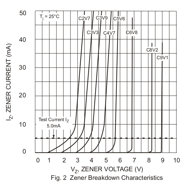

z-diode? verwechsel ich da was? ich meine die led die als anzeige dienen
soll. es ist diese:
https://www.conrad.de/de/p/kingbright-l-934lid-led-bedrahtet-rot-rund-3-mm-3-75-mcd-60-2-ma-1-75-v-145998.html?searchType=SearchRedirect

1. braucht es eine Konstantstromsenke
2. braucht es einen Komparator, der den Strom bei Erreichen der
   "Entladeschlußspannung" abschaltet. Fertig...

LED-Strom von 1,66mA, R7 den Rest von 3,15mA.
Habe R2/R3 auf 100k geändert, damit sinkt der Ruhestrom auf 5µA.
Gruss. Tom

Hallo Leute,
wenn der Akku von Voll auf Lagern entladen werden soll, dann reicht doch
Laut Simulation (Bild) wäre das eine 4,2V Diode. Laut Datenblatt die
4,7V Diode, genauer die BZX84C4V7.
Der Vorwiderstand ist zum Schutz der Z-Diode. Laut Diagramm im
Datenblatt ist zu sehen, dass der Strom bei ca. 3,9V zu 0µA wird. Die
beiden Bauteile wiegen fast nichts und können ohne eigene Platine
fliegend montiert werden.
Wäre einen Versuch wert das mal auszuprobieren, bislang ist es nur eine
Simulation.
Gruss. Tom
Wohl nicht. Z-Dioden haben eine viel zu große Serienstreuung. Und
außerdem im interessierenden Spannungsbereich zwischen 3.5 und 4V einen
viel zu flachen Übergang vom Sperr- zum Durchlaßbereich.
Selbst wenn wir - nur um der Diskussion willen - davon ausgehen, daß es
wünschenswert wäre, die Li-Ion Zellen schleichend zum idealen Ladestand
zwischen 50 und 70% für die Lagerung zu entladen; dann wäre dennoch die
dafür nötige Entladeschlußspannung von der konkreten Zellchemie
abhängig. Mal bei 3.9V, das andere Mal vielleicht nur bei 3.7V.
Das mag mit engtolerierten Bandgap-Referenzen a'la TL431 und ebenso
engtolerierten Spannungsteilern machbar sein. Aber mit Z-Dioden niemals.
Damit kommt man vielleicht dahin, die Zellen zumindest zerstörungsfrei
zu entladen. Aber schon bei den vom TO mal genannten 3.4V ist ein
Li-Akku nahezu leer (zumindest ohne vorherige Ladung nicht nutzbar). Und
dann ist es in der Tat relativ egal, ob man ihn noch bis 3.0V oder gar
2.5V weiter entlädt. Man hat am Ende nur die Wahl zwischen "Bullshit"
und "Bullshit light". Um mal einen obligatorischen Witz zu verwenden.
TomA schrieb:
> Hallo Joachim,
> du kannst die Last in zwei Pfade aufteilen. R6 und D2 führen den
> Gruss. Tom
hab grad deine schaltung testweise aufgebaut, habe für R4 einen 6M6
widerstand verwendet und für R6 hab ich 6K8 verwendet, hatte keinen 8K2.
also deine schaltung funktioniert! :-)
(siehe bilder) die led erlischt bei ca 13V, evtl etwas mehr.
wenn die led leuchtet dann verbraucht die schaltung 1,8mA (hab den 4K7
wegglassen, so einen hatte ich auch nicht :-))
und wenn die led aus ist, dann verbraucht die schaltung nix mehr (also
auch im 100stel mA bereich nichts mehr messbar), damit ist deine
schaltung nicht schlechter als die tl431 version! allerdings ist die
tl431 version schneller und einfacher aufzubauen, ich werd
wahrscheinlich dann diese verwenden, da ich viele akkus damit ausstatten
möchte.
joachim
wollte nochmal auf das thema der tl431 schaltung zurückkommen.
ich hätte noch ein paar fragen:
es wär super, wenn man die schaltung nicht erst "anschalten" müsste,
joachim
TomA schrieb:
> Hallo Joachim,
> danke für die Rückmeldung, freut mich dass du eine Lösung gefunden hast.
> Weiter viel Erfolg dabei und Gruß. Tom
nochmals danke, vor allem für die erklärung der schaltung. habe auch
deinen ltspice file zum laufen bekommen und dort kann man schön
rumprobieren mit verschiedenen werten und dabei ne menge lernen!
Dieter schrieb:
> Mit Schalter starten ist zuverlaessig. Es prellt beim Anstecken nicht
> selten.
du meinst, das die lösung mit nem kondensator nicht zuverlässig ist ?
und ich würd gern den mosfet ersetzen mit was kleinerem, könnte man
stattdessen nicht einen normalen transistor verwenden? wenn ja welchen?
und wenn nein, warum nicht?
grüsse
joachim
Alex R. schrieb:
>> selten.
ok, ich habe jetzt alles beisammen, und die platine ist jetzt fertig
disigned. habe einfach nen schalter verwendet, hatte ein paar
kondensatoren probiert, aber nur grosse werte haben eingeschaltet und
das auch nicht immer, also dann doch lieber einen schalter ...
und ich habe sogar einen noch stärkeren mosfet gefunden (31A), der aber
um einiges kleiner von der bauform ist, also passt das auch.
freu mich schon riesig auf die kleinen "Entladerchen" :-)
grüsse und vielen dank an alle für die hilfe!
