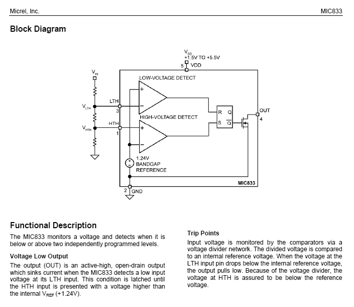

kennt zufällig jemand von euch einen Chip, der 2 Komparatoren und ein
Flipflop enthält, ähnlich der Schaltung im NE555?
Versorgung 3-5V, Ausgang Open Collector, möglichst klein (SOT23 oder so)
und eben 2 Referenzeingänge für die Grenzen.
Der NE555 hat das ja fest auf 1/3 & 2/3 VCC, das ist soweit ok, nur eben
nicht auf VCC bezogen sondern auf ein anderes Potential wäre auch ok.
Wenn's schnell ist (>5kHz), wenig Strom verbraucht und am Ausgang ne LED
antreiben kann von nem Optokoppler wär das noch viel besser...
Ideen?

von hinz (Gast)
MIC833?

von hinz (Gast)
hinz schrieb:
> MIC833?
Siehe Anhang.
von Jens M. (schuchkleisser)
hinz schrieb:
> MIC833?
Nice.
Fast genau wie ich es wollte. Die Schaltung ist etwas eigenartig mit der
internen Referenz, aber ich werd's mal testen.
Danke!

von hinz (Gast)
Jens M. schrieb:
[MIC833]
> internen Referenz,
Was soll daran eigenartig sein? Standardschaltung für
Präzisionsschmitttrigger.
Mnja.
Eigentlich hätte ich gesagt "ein Pin Eingang, einer Low-Grenze, einer
Hih-Grenze".
Hier ist intern fest eine Referenz vorgegeben und der zu messende Wert
muss zweimal angeboten werden, jeweils mittels Teiler an die feste
Referenz angepasst.
Sollte ich Ux<Uref benötigen, bin ich raus, denn der Chip kann das
prinzipbedingt nicht.
In meinem Fall geht's aber um ca. 3Vss, von daher passt das.
