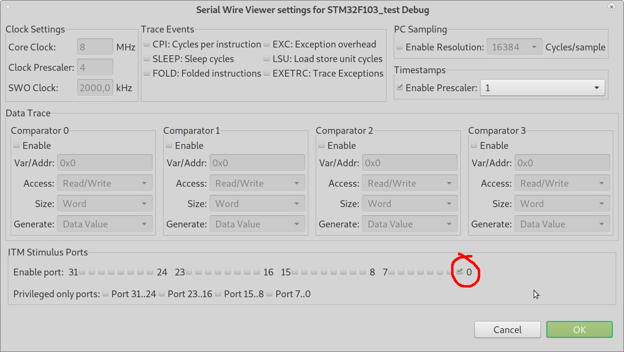

von pegel (Gast)
Der SWV in der CubeIDE zeigt vieles das ich zugegeben nicht verstehe.
Auch ohne printf.
In den SWV Fenstern werden je nach Einstellungen massenhaft Ereignisse
und Daten angezeigt.

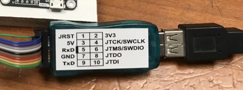

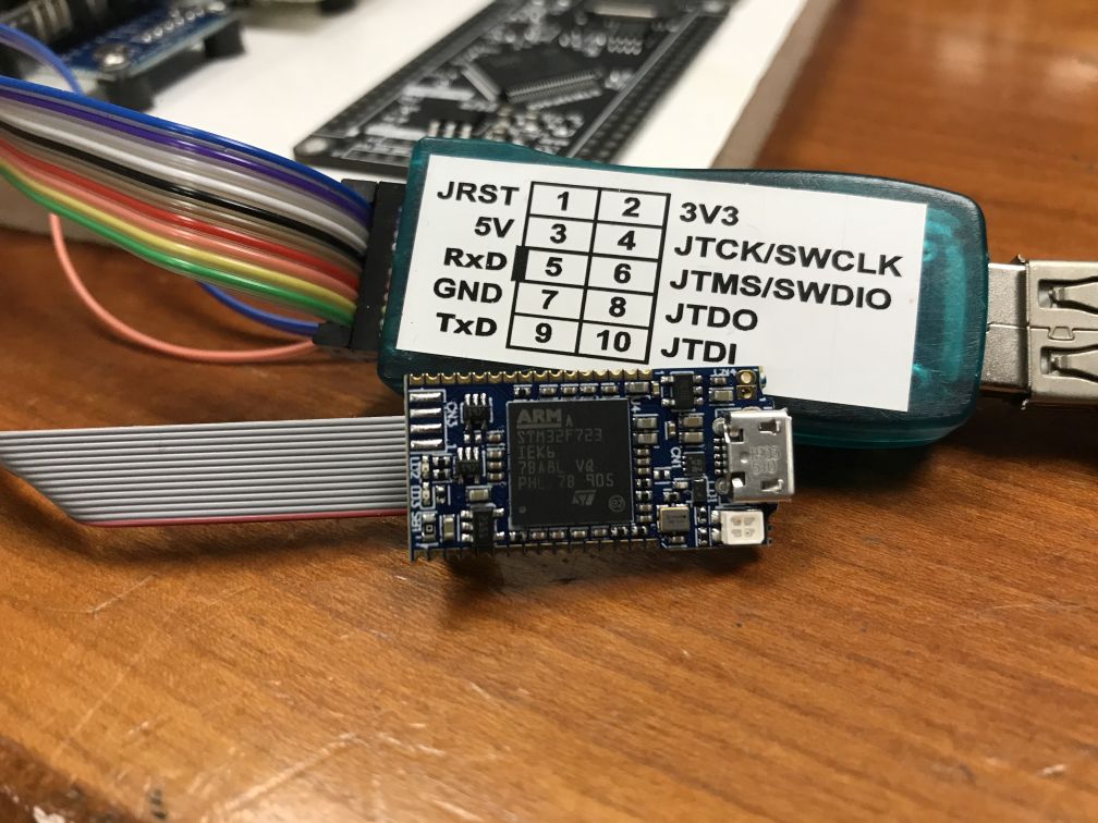

von Johannes S. (Gast)
die BMP mag ich auch am gernsten, vor allem weil man nichts
konfigurieren muss. In VSCode reichen diese paar Zeilen, es muss
praktisch nur der COM Port und das .elf file angegeben werden. Über die
Environmentvariablen geht das auch allgemein, damit kann das einfach in
andere Projekte kopiert werden. Mit STM32F1/F4 und nRF51 funtioniert das
bei mir sehr gut, auch 200 kB Code ist in ein paar Sekunden geladen.
Als Hardware benutze ich diese:
https://de.aliexpress.com/item/32322884886.html
Die haben noch zwei Pins die für einen UART genutzt werden.
Hier im Forum ist U. Bonnes aktiv wenn es um BMP geht, er hat da auch
einiges weiterentwickelt.
Das Original BMP ist jetzt wohl an Adafruit verkauft worden, die Quellen
und das Repo gibt es aber noch.

von Stefan F. (Gast)
Bauform B. schrieb:
> Ist printf wirklich alles, was man aus TRACESWO raus locken kann?
Das geht schon einiges mehr. Der entsprechende Dialog in der Cube IDE
zeigt es. Rot eingekreist ist das Flag für Log Meldungen, alles andere
sind weitere Funktionen die darüber hinaus gehen.
gerade frisch von Mouser geliefert worden, der neue STLink V3. Soll mit
BMP allerdings nur mit STM funktionieren wenn ich das richtig in
Erinnerung habe,
aber für 9,13 € netto konnte ich nicht widerstehen. Da ist kein kleiner
F103 mehr drauf sondern ein fetter F723.

Stefan ⛄ F. schrieb:
Vielen Dank für das Bild! Trace-Funktionen sind da ja auch nicht dabei.
