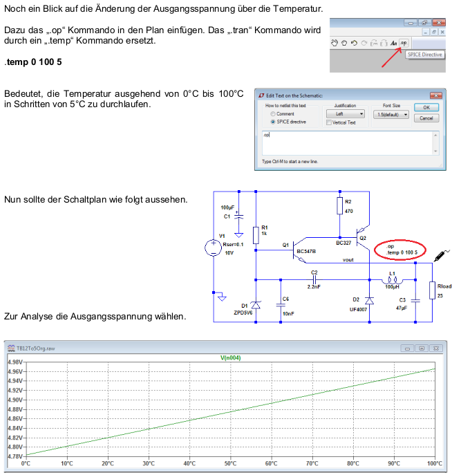

von TomA (Gast)
Hallo Trevor,
vielleicht hilft dir das weiter? Es wird die Temperatur der Schaltung im
Bereich 0°C bis 100°C simuliert.
Gruß. Tom

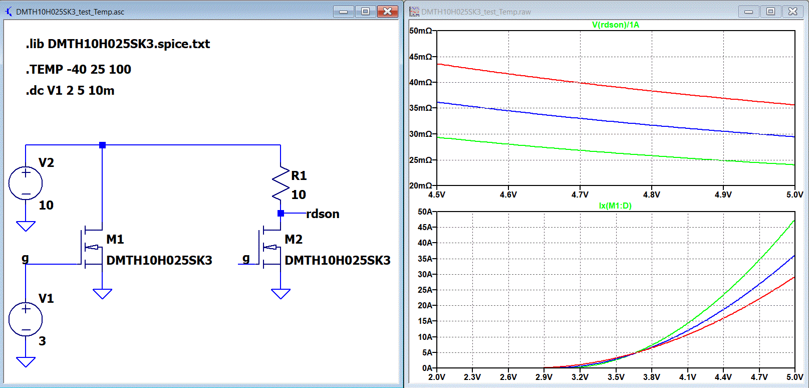

Ich habe es mal im Blindflug einfach mit .TEMP simuliert.
Da scheint schon eine Temperaturabhängigkeit drin zu sein. Die sieht auf
den ersten Blick ganz brauchbar aus.
Beachte, dass .TEMP auf alle Bauteile wirkt. Opamp-Modelle mögen das z.
B. nicht.
Die Plots sind mal wieder ein nettes Beispiel was man mit
unterschiedlichen x-Achsen machen kann.

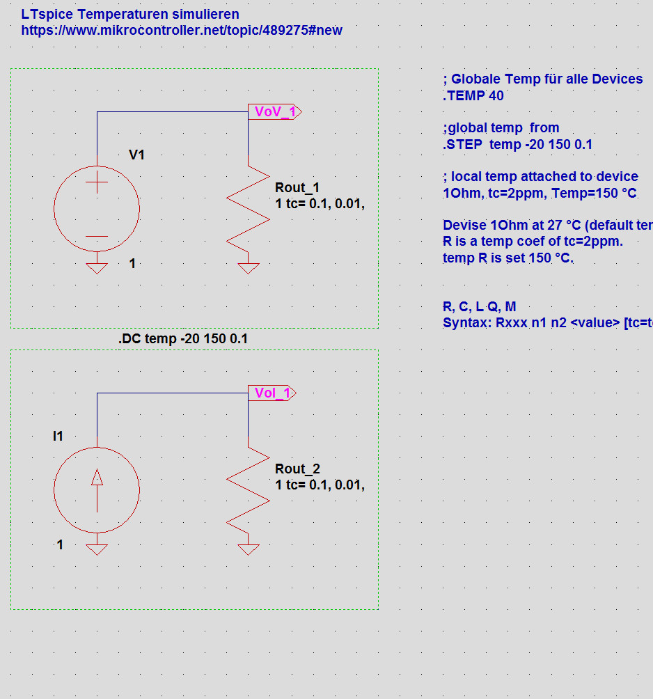

von HildeK (Gast)
> B. nicht.
Man kann auch für einzelne Bauelemente den Parameter TEMP mit
unterschiedlichen Werten direkt vorgeben.
Es geht wohl nicht mit OPAs o.ä., aber mit Einzelhalbleitern D, T oder
passiven Teilen schon.
Rechtsklick auf das Symbol und unter Value2 den gewünschten Wert (z.B.
TEMP=100) eintragen. Das überschreibt dann das globale '.TEMP' nur für
dieses BE.
