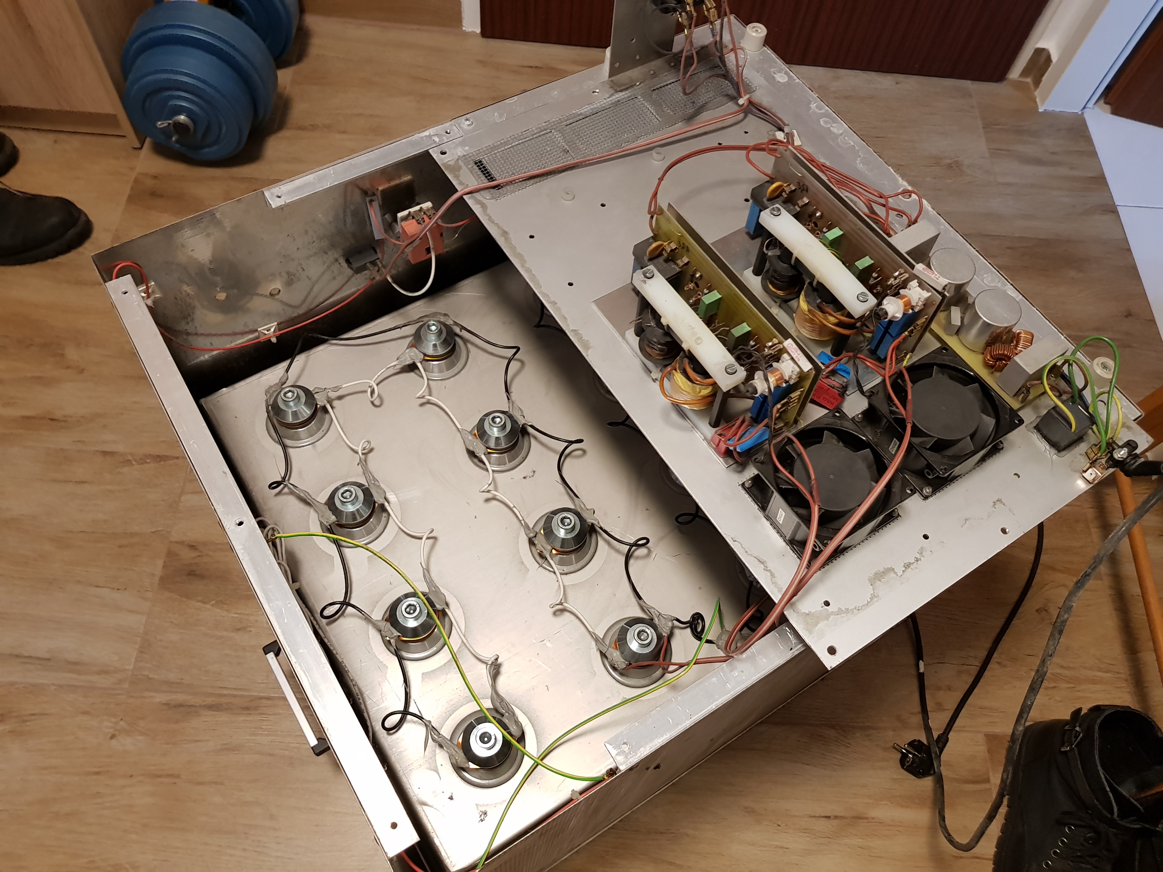

Hallo Leute, hab einen 16 Jahre alten US Reiniger von ELMA. Hat 2 Boards für jeweils 8 transducer. Schaltung ist ein simple Halbbrücke mit Transformer Feedback. Transis sind TO3 BUX48A. Die Transis, paar C, D und R sind abgebrannt. Hab alle C (WIMA), D und R gewechselt. Spulen gemessen - die Ls scheinen in Ordnung zu sein. Transducer gemessen - beide 8er Gruppen haben 27nF. Transis von Reichelt bestellt und noch von einen englischen ebay Händler mit 100% Positiven Bewertungen. Reichelt- verdächtig billig, knapp 3eur. Ebay - etwas teuerer 5 eur. Aus meiner Naivität hab ich erstmal nichts dabei gedacht. Reichelt transis = 30 Sekunden Arbeit und aus. Ebay transis = 10 Sekunden. Hab ertsmal bei allen Q Leichen die Kappe abgesägt. Beim Anblick schon mal dem Verdacht näher. Das Innere sieht schon mal anders aus als beim original. Kann man das bestätigen was ich befürchte?

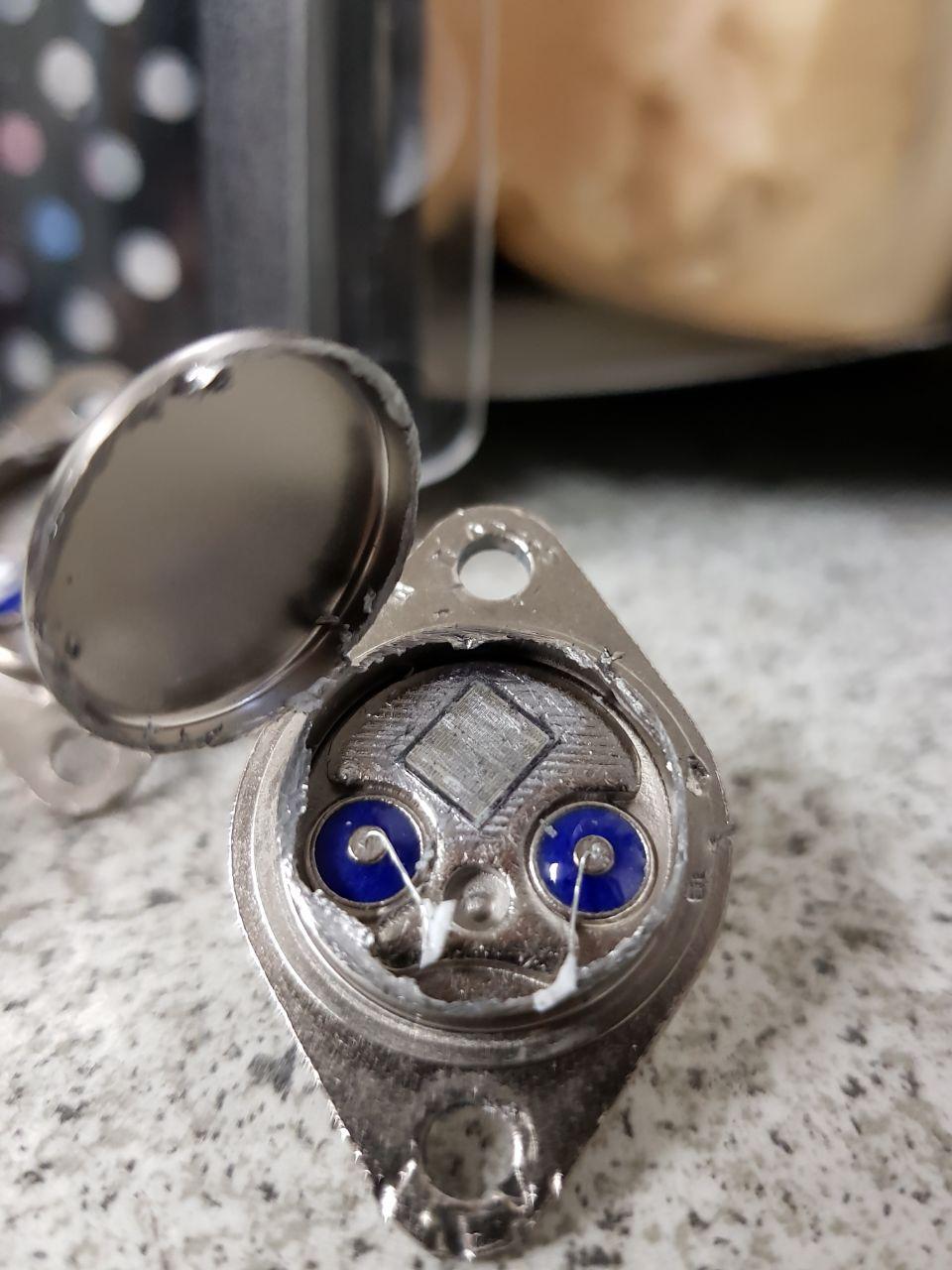

Ant M. schrieb: > Kann man das bestätigen was ich befürchte? Die Kristalle sehen nicht zu winzig oder gefakt aus, nur halt von einem anderen Hersteller, sogar auf Heat-Spreader montiert, nur du hast natürlich die Metallisierung verkratzt, wohl um eine Silikonschutzschicht abzubekommen.

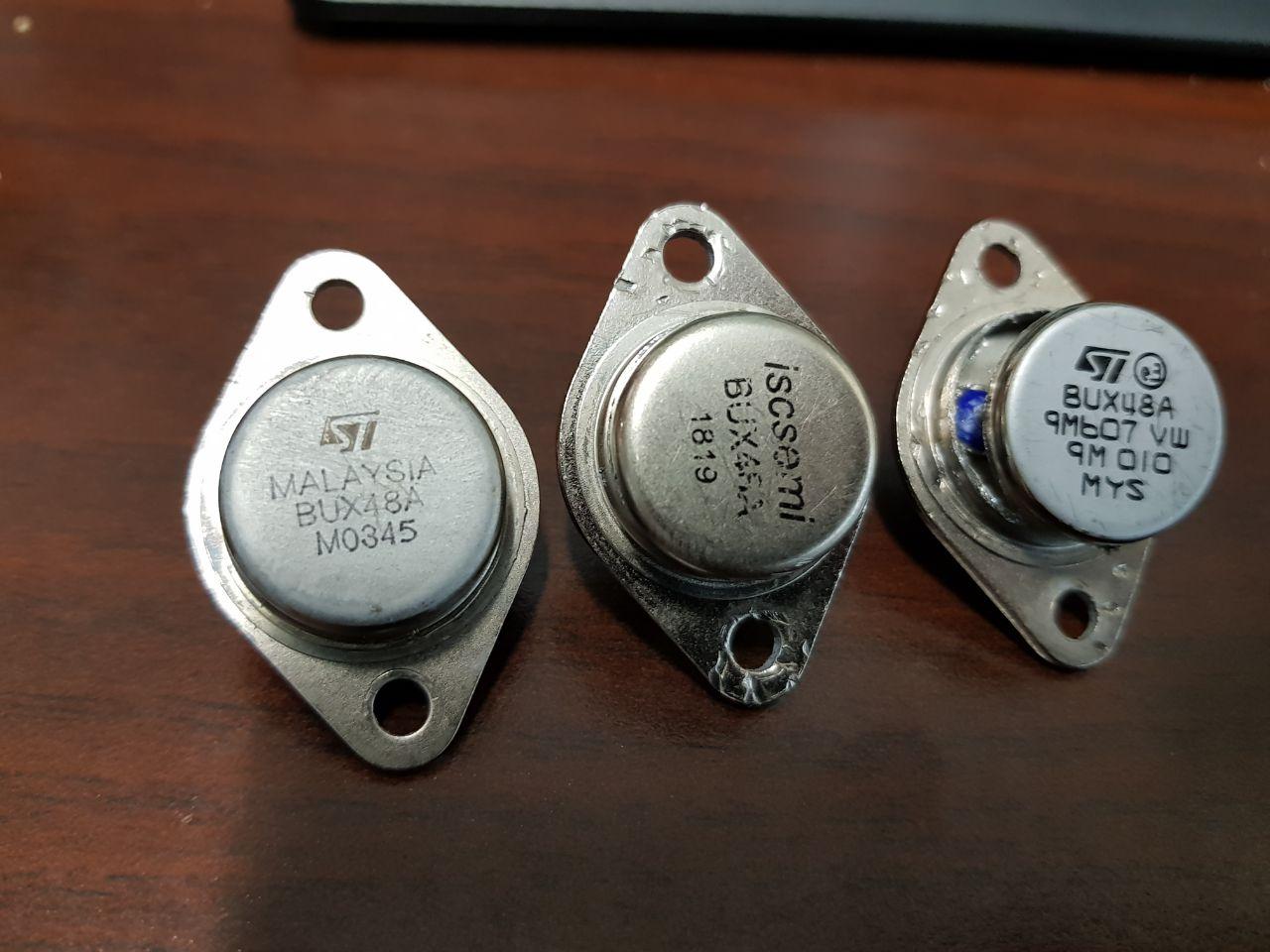

Moin, Wie kommst du darauf, dass die Fake sind? Hast du die auf die Spezifikationen der Hersteller überprüft? Die neuen sind halt anders als der 16-Jahre alte, aber das alleine heißt ja nicht, dass sie gefälscht sind. Von welchem Hersteller ist der Alte und von welchem die Neuen? Insbesondere bei so einem alten Transistor kann es auch, dass Hersteller etwas am Prozess geändert haben und du die Variante von damals nicht mehr bekommst, auch wenn er gleich heißt. schönen Gruß, Alex

Ant M. schrieb: > Die Transis, paar C, D und R sind abgebrannt. Vielleicht hat es ja doch einen Grund, warum die original verbauten garantiert "ungefakten" Transis auch schon abgefackelt sind. Und du hast ihn noch nicht gefunden... > Kann man das bestätigen was ich befürchte? Nein. Ich befürchte einfach, dass da sonst noch was nicht stimmt. > Transducer gemessen - beide 8er Gruppen haben 27nF. Und schlagen bei höherer Spannung durch? Oder so ähnlich?

Ant M. schrieb: > Schaltung ist ein simple Halbbrücke mit Transformer Feedback. Sicher, dass Dein Transformator noch lebt?
MaWin schrieb: > Die Kristalle sehen nicht zu winzig oder gefakt aus, nur halt von einem > anderen Hersteller, sogar auf Heat-Spreader montiert, nur du hast > natürlich die Metallisierung verkratzt, wohl um eine > Silikonschutzschicht abzubekommen. Natürlich jetzt nicht so offensichtlich wie bei anderen fakes wo die Kristalle winzig oder gar nichts drinnen ist. Ja, die Silikonschicht abgekratzt um die Auflösung/Struktur des Kristalls zu sehen. Sie ist so fein, dass man die Streifen wie auf dem original nicht sieht. Alex schrieb: > Wie kommst du darauf, dass die Fake sind? Hast du die auf die > Spezifikationen der Hersteller überprüft? > Die neuen sind halt anders als der 16-Jahre alte, aber das alleine heißt > ja nicht, dass sie gefälscht sind. > > Von welchem Hersteller ist der Alte und von welchem die Neuen? > Insbesondere bei so einem alten Transistor kann es auch, dass Hersteller > etwas am Prozess geändert haben und du die Variante von damals nicht > mehr bekommst, auch wenn er gleich heißt. Hab jetzt noch keine Messungen von den Transis gemacht da alle tot sind. Es kommen aber noch 8 Stück von Reichelt, da ich etwas weiter zocken will. FOTO: von links nach rechts Originale sind von ST. Reichelt = ISCSEMI Ebay = auch ST Lothar M. schrieb: > Vielleicht hat es ja doch einen Grund, warum die original verbauten > garantiert "ungefakten" Transis auch schon abgefackelt sind. Und du hast > ihn noch nicht gefunden... > >> Kann man das bestätigen was ich befürchte? > Nein. Ich befürchte einfach, dass da sonst noch was nicht stimmt. > >> Transducer gemessen - beide 8er Gruppen haben 27nF. > Und schlagen bei höherer Spannung durch? Oder so ähnlich? Ist es nicht auszuschliessen, dass irgendwo in der Wicklung die Isolation durchgebrannt ist, und nur wenns unter Spannung ist schlägt es über? Das ist auch die Frage ob die Transducer unter Spannung durchschlagen. Gibt es eine sichere Methode um sie alleine zu testen? Gerald B. schrieb: > Tausche doch mal probeweise 2 Transen aus einer alten, intakten > Halbbrücke. Wenn da die Neuen abdampfen, dann stimmt was nicht mit den > Transistoren. > Wenn du dann noch die Alten an Stelle von defekten Alten setzt und sie > dort gehen, dann hast du deinen Beweis. Sterben sie auch dort, dann > liegt mit deinem Board was im Argen. Das ist ja da komische, es sind 2 Boards gelichzeitig durchgebrannt. Und bei beiden hab ich dann die defekten D,C,R,Q ausgetauscht. Gruss Anton
Ant M. schrieb: > Das ist ja da komische, es sind 2 Boards gelichzeitig durchgebrannt. Und wie ist das mit dem gemeinsamen Teil, der Stromversorgung/Netzteil? Hast du auch da mal geschaut? Überspannung?
Ant M. schrieb: > Reichelt- verdächtig billig, knapp > 3eur. Gerade bei den TO-3 Gehäusen habe ich schon oft bemerkt, dass Hersteller beim Metall sparen. Während die teuren TO3 noch richtig dicke Metallbasis haben, betragen die billigen gerne mal nur 50% davon. Da gehen die 2 Euro differenz ganz schnell dahin. Gefälschte Ware bei Reichelt würde ich ansonsten erstmal vorbehaltlich unwahrscheinlich finden.

Martin S. schrieb: > Gefälschte Ware bei Reichelt würde ich ansonsten erstmal vorbehaltlich > unwahrscheinlich finden. Doch, kam schon vor. Aber die BUX48A dürften schon von Inchange sein, allerdings hab ich mit Transistoren von denen nur schlechte Erfahrungen gemacht. Die via Ebay bezogenen sind sicher Fälschungen, das zeigt vor allem der viel zu kleine Heatspreader.

Dietrich L. schrieb: > Und wie ist das mit dem gemeinsamen Teil, der Stromversorgung/Netzteil? > Hast du auch da mal geschaut? Überspannung? Ist nur ein Filterboard,da sind nur C und L. Ganz normale 230V kommen raus. Hab jetzt erstmal bei die Ebay Transis einen Dispute aufgemacht. Noch ein weiteres Detail ans Licht gekommen. Die feinen Drähte zum Crystal innen sagen auch einiges aus. Die Drähtchen vom Original sind verdammt steif und lassen sich schwer verbiegen im Vergleich zu anderen zwei Gegenspieler die absolut filigran und weich sind. Original 0,35mm Andere 0,18mm Daraus lässt sich schließen, dass die anderen sicher nicht den gleichen Strom vertragen können wie die Originale. Normalerweise würde ich die Teile auch nur bei Mouser, Farnell usw. bestellen, da aber obsolete seit 2014 hab ich nur Hoffnung auf einen oldstock irgendwo.

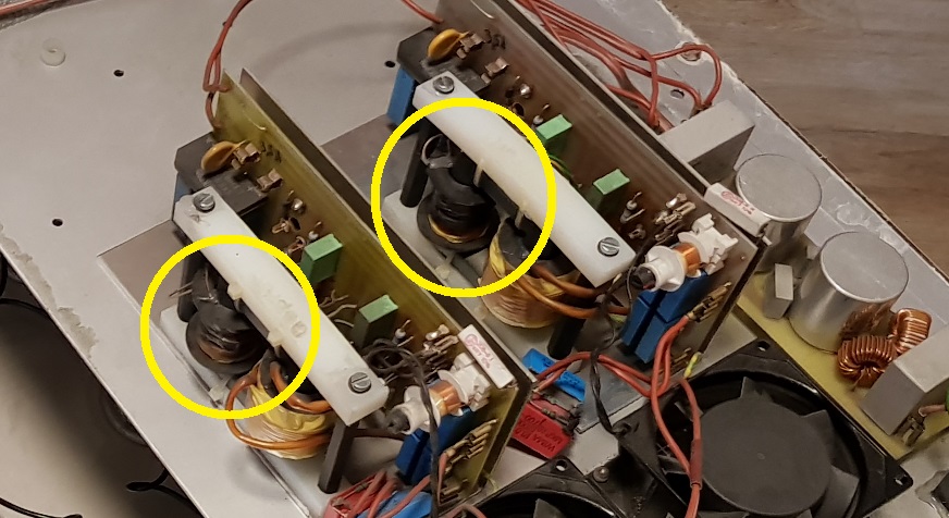

Andreas S. schrieb: > Wenn man sich den gesamten Aufbau des Geräts anschaut, fällt auch ins > Auge, dass es überhaupt nicht fertigentwickelt wurde, sondern nur einen > mehr oder minder dilletantischen Prototypenstatus hat. So einen Aufbau findet man bei "Industrie"elektronik erstaunlich oft. Selbst bei Made in Germany war das vor 30 Jahren noch sehr häufig so zu finden. Mittlerweile hat sich der Anspruch etwas nach oben korrigiert, aber über sowas würde man heute bei den Chinesen das Maul zerreißen.
Andreas S. schrieb: > Windungsschlüsse Am Rand ist noch die ursprüngliche Farbe des Isolierbandes zu erahnen.

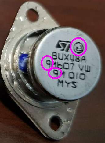

hinz schrieb: > Die via Ebay bezogenen sind sicher Fälschungen, das zeigt vor > allem der viel zu kleine Heatspreader. Den braucht man garnicht aufsägen, die Bedruckung genügt schon. Alles gut, wie von eBay erwartet.
#6143122
Manfred schrieb: > die Bedruckung genügt schon. Stimmt, da hatte ich dann gar nicht mehr drauf geachtet. Das ist wahrlich stümperhafte Stempelung.

Hallo wurde das Problem der sterbenden BUX48A eigentlich gelöst? Ich hab auch ein Ultraschallreinigungsgerät hier bei dem immer wieder die Feinsicherung der Halbbrücken-Platine durchbrennt. Meine Halbbrücken-Platine sieht genau so aus wie die beiden auf dem Foto, nur das in meinem Gerät nur eine verbaut ist mit vier angeschlossenen Piezo´s. Wie kann ich eigentlich die Piezo Durchmessen um sicher zu gehen das sie auch bei höherer Spannung nicht durchschlagen? Schöne Grüße und gesund bleiben
Thorsten K. schrieb: > Meine Halbbrücken-Platine sieht genau so aus wie die beiden auf dem > Foto, nur das in meinem Gerät nur eine verbaut ist mit vier > angeschlossenen Piezo´s. Sieht denn die Isolierung der Trafos ebenfalls so aus wie auf dem Bild? Sven S. schrieb: > Andreas S. schrieb: >> Windungsschlüsse > > Am Rand ist noch die ursprüngliche Farbe des Isolierbandes zu erahnen.
