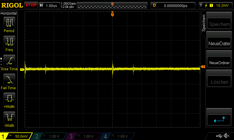

Nach dem 7805 darf kein 3300uF Elko mehr hin, sondern maximal 10uF! Sonst Schwingneigung.

Martin M. schrieb: > warum ich da noch > heftige Oberwellen Auf dem geposteten Screenshot sieht man davon nichts. Hast du V, mV oder µV an der Y Achse? Welche Frequenz haben die Spikes? Treten die auch vorm/nach dem Gleichrichter auf? Beachte das die Unterdrückung von Störungen geringer wird, je höher deren Frequenz ist.
#6144043
Martin M. schrieb: > nach dem 7805 > sogar einen 3300µF nur die Gleichspannung ist zu Oberwellig siehe Bild. du hast nicht verstanden was der Spannungsregler machen soll und was der Kondensator übernimmt, und denkst dir größerer Cap ist besser. Der Spannungsregler hat eine Bandbreite bis zu der er das regeln übernimmt. Für höhere Frequenzenn hast dann den Cap. Da ist ein sehr großer Elko aber genau das Gegenteil von dem was du haben willst, ein kleiner Keramik mit gutem ESR ist das was du suchst.
#6144047
Ich nenne das, was man da sieht, "Haare". Das sind HF-Störungen, die von irgendwelchen SChaltflanken produziert werden, kein Rippel. Vermutlich existiert das nicht wirklich auf deiner Spannung, sondern sind ein Messfehler. Wenn du nichts auf deiner Schaltung hast, das extrem steile Flanken produziert (Microcontroller, Arduino, Schaltnetzteil etcpp), bekommst du das vermutlich von außen eingestreut. Probier mal Netzteile ausschalten, Debugger weg, Schreibtischlampe aus und so weiter. Miss auch mal direkt am Ausgan des 7805. Aber gescheit. Also Masse UND Tastkopf da anhängen, ohne lange Leitungen. Wenn das immer noch zu sehen ist, dann muss man weiterschauen.
Martin M. schrieb: > nur die Gleichspannung ist zu Oberwellig siehe Bild. Ich messe da einfach mal "Masse links unten" gegen "Masse rechts oben". Ja richtig: Masseklemme irgendwo anklemmen und mit der Messpitze ein paar andere Massepins messen. Vermutlich sind da dann auch diese Störungen drauf. > Wo ist mein Denkfehler. Du denkst, dass der Spannungsregler diese Störungen herausfiltern könnte. Kann er aber nicht. Name: schrieb: > Miss auch mal direkt am Ausgan des 7805. Aber gescheit. Also Masse UND > Tastkopf da anhängen, ohne lange Leitungen. Stichwort "Massefeder". https://www.elektronikpraxis.vogel.de/index.cfm?pid=11180&pk=464042&fk=363520&type=article Denn schon die Schleife, die das Massekabel samt der Krokoklemme macht, wirkt als Antenne für Störungen.
#6144081
Martin M. schrieb: > Ich habe ein 2200µF Kondensator vor dem 7805 Geschaltet nach dem 7805 > sogar einen 3300µF nur die Gleichspannung ist zu Oberwellig siehe Bild. > Wo ist mein Denkfehler 1. Du hast das Datenblatt nicht gelesen. Der 7805 will 100nF am Ausgang, kurz angebunden. 3300uF sind wegen Zuleitungsinduktivität schlicht wirkungslos. Die reduzieren nur tiefe Frequenzen. Und am Eingang bitte 330nF. 2. Aufbau: Sternpunkt am Masseanschluss des Spannungsreglers, kurze Leitungen, Mindestlast ? 3. Messmethode: was misst du, wenn du deine Tastspitze direkt an die Leiterbahn auf der die mit der Schaltung verbundenen Masseklemme hängt hältst ? Alles Störungen. Elektrofurz schrieb: > Nach dem 7805 darf kein 3300uF Elko mehr hin, sondern maximal > 10uF! Sonst Schwingneigung. Nein, das ist kein LDO LowDrop Regulator.
Danke ihr lieben. Ja ich dachte mach da mal einen fettes C hin und habe nicht bedacht das es hoch frequente Störungen gibt. Ich möchte 2812 LED Schnur damit versorgen werde das morgen mal umlöten und berichten. Danke schönes Wochenende
Wenn trotz Beachtung aller Tips, immer noch diese Störung zu sehen ist. Mach deine LED-Beleuchtung aus!

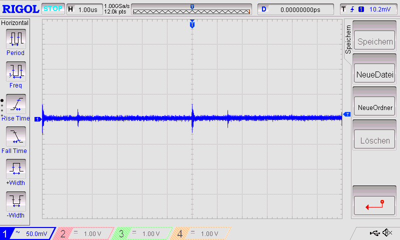

Ja, man kann tolle Ripple messen, wenn der 7805 nicht mit den halbwegs passenden Cs an Ein- und Ausgang kurz (!) gegen Masse versehen wurde. Wenn doch, beobachtet man auch gern Masse-Schleifenströme, die keine Aussage über die Ripple-Unterdrückung des 7805 zulassen. Wer misst, misst Mist, wenn er nicht weiß, wo er den Masse-Pinökel des Oszis anklemmt.... Schlaf gut!
Name: schrieb: > Vermutlich existiert das nicht wirklich auf deiner Spannung, sondern > sind ein Messfehler. Wie macht sich ein Messfehler beim Oszi auf dem Bildschirm bemerkbar? Jetzt mal ohne Zeit/Volt, einfach nur das, was ich sehe...
Manfred schrieb: > Ich habe des öfteren einen Elko hinter einem 78xx, wenn ich Impulslasten > erwarte. Die hier gerne behaupteten Instabilitäten sind mir noch nicht > auf die Füsse gefallen. Mir in 40 Jahren aufgefallen: Nur ein Betrieb ohne irgend einen Kondensator bringt den 78xx zum Schwingen, damals gemessene 5,1 Volt aber Schaltung funktionierte nicht, weil es wilde Schwingungen im Mhz-Bereich gab... Natürlich mit einem Voltmeter nicht ausfindig zu machen, nur der Oszi zeigte es bei schnellerer Ablenkung im AC-Bereich - eine Schwingung von gut 2Vss... Wilde Oberschwingungen, die die angeschlossene Elektronik stört, nur weil keine Kondensatoren an Ein/Ausgang sind... Und wenn die Elkos vor und nach dem Regler auch zu groß sind, bringt es meiner Meinung nach den 78xx nicht aus dem Konzept, er wird nicht so schwingen wie auf den Bildern...
HildeK schrieb: > Teo D. schrieb: >> Schau lieber is Dabla, zu all den unterschiedlichen Typen und Hersteller >> ... und staune. > > Ok, alle DBs kenne ich nicht :-). Wir reden nur vom 7805. Ja, a bisserl weeeiit ausm Fester glent. ;P Nur das ewige xyz78xx == xyz78xx geht mir, gelinde gesagt auf den Sack. Da gibts halt doch Unterschiede, die man nicht aus den Augen verlieren sollte. Naja und ein Dicker Elko, direkt hinter dem Regler ist recht sinnlos. Der Regler ist schnell genug um mit einem Low-ESR Elko mithalten zu können, nur das er, vorausgesetzt man hat ihm den dicken Elko vor die Nase gesetzt, noch Spannungsreserven hat und nicht in die Knie gehen muss, wie ein Kondensator. Ein Dicker Elko, macht nur jwd nahe am Verbraucher Sinn. Wer natürlich nur einen 12V Lüfter auf 5V drosseln will, kann natürlich auf all das Gedöns verzichten. (OK, an seiner Leistungsgrenze betrieben, wäre ich da mit dieser Aussage etwas vorsichtig:)

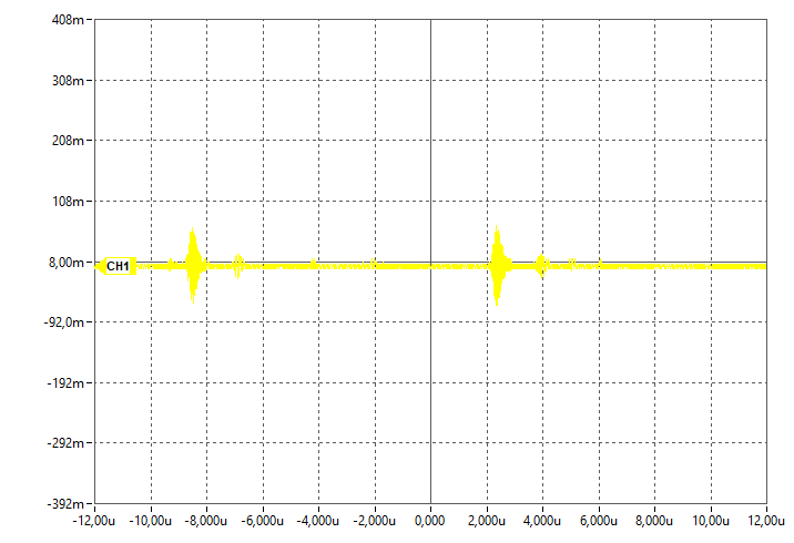

Nach de Oszi-Bild ist seine Störung alle 10 mS, woher kann die kommen? Sicher nicht wegen falscher Kondensatoren oder Elkos... Passt gut mit der Netzfrequenz zusammen...
Mani W. schrieb: > Nach de Oszi-Bild ist seine Störung alle 10 mS, woher kann die > kommen? Nich eher 7-8µs? ~150kHz NV-LED Stepper!? PS: Nich am Regler, als Beleuchtung am Basteltisch. :)

Teo D. schrieb: > Mani W. schrieb: >> Nach de Oszi-Bild ist seine Störung alle 10 mS, woher kann die >> kommen? > > Nich eher 7-8µs? > ~150kHz NV-LED Stepper!? > > PS: Nich am Regler, als Beleuchtung am Basteltisch. :) ... und schon gar keine 100 Ohm ... ;-}
Das Bild zeigt unterhalb von -8.000µ bis knapp über 2.000µ oder lese ich das falsch? Und es zeigt periodisch Überschwinger, die sicher nicht vom Spannungsregler stammen... Und ich interpretiere das in Tausendern...
Mani W. schrieb: > Das Bild zeigt unterhalb von -8.000µ bis knapp über 2.000µ oder > lese ich das falsch? No, habs Rechnen verlernt. :P Hab mal mein Oszi angeworfen. GND-Klemme vom Tastkopf an die Spitze geklippt. 10W LED (COB), Power kommt von nem 12V-Rinkern-Exhalogen. 0815 Treiber mit Dimmfuntion (Poti). Entfernung zur Schlaufe (LED&Treiber) ~35cm.
Teo D. schrieb: > Hab mal mein Oszi angeworfen. GND-Klemme vom Tastkopf an die Spitze > geklippt. Ja schön, aber mit schwarzem Hintergrund für meine Augen nicht geeignet, könntest Du das ändern?

Mani W. schrieb: > Woher kann das stammen, von einem SNT, LED-Leuchte... Ja ähh.. Von 12V~ auf ~9V= ist der "Treiber" an der "LED" natürlich ein Switcher.
Teo D. schrieb: > Ja ähh.. Von 12V~ auf ~9V= ist der "Treiber" an der "LED" natürlich ein > Switcher. Na, da hammas!
