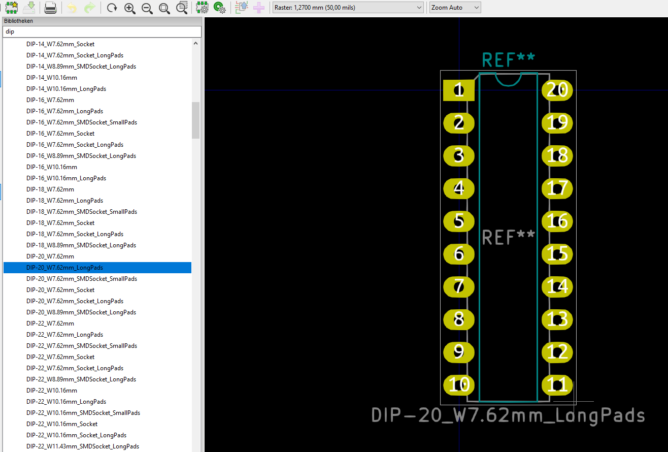

von Rene K. (xdraconix)
Davon mal ganz ab, den Sockel findest du in dem Datenblatt des Tiny2313
- da sieht man PDIP 20P3, sprich 20Pins und 0.300" bzw. 7.62 mm breit.
Das sucht man halt dann so in KiCAD und kommt da raus... siehe Bild.

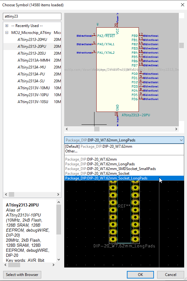

von Volker S. (vloki)
Da muss man gar nichts mehr suchen, das wird doch schon vorgeschlagen:
Der Sockel (ohne Controller) sieht aber in 3D dann nicht so schön aus

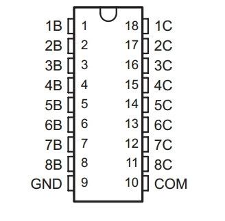

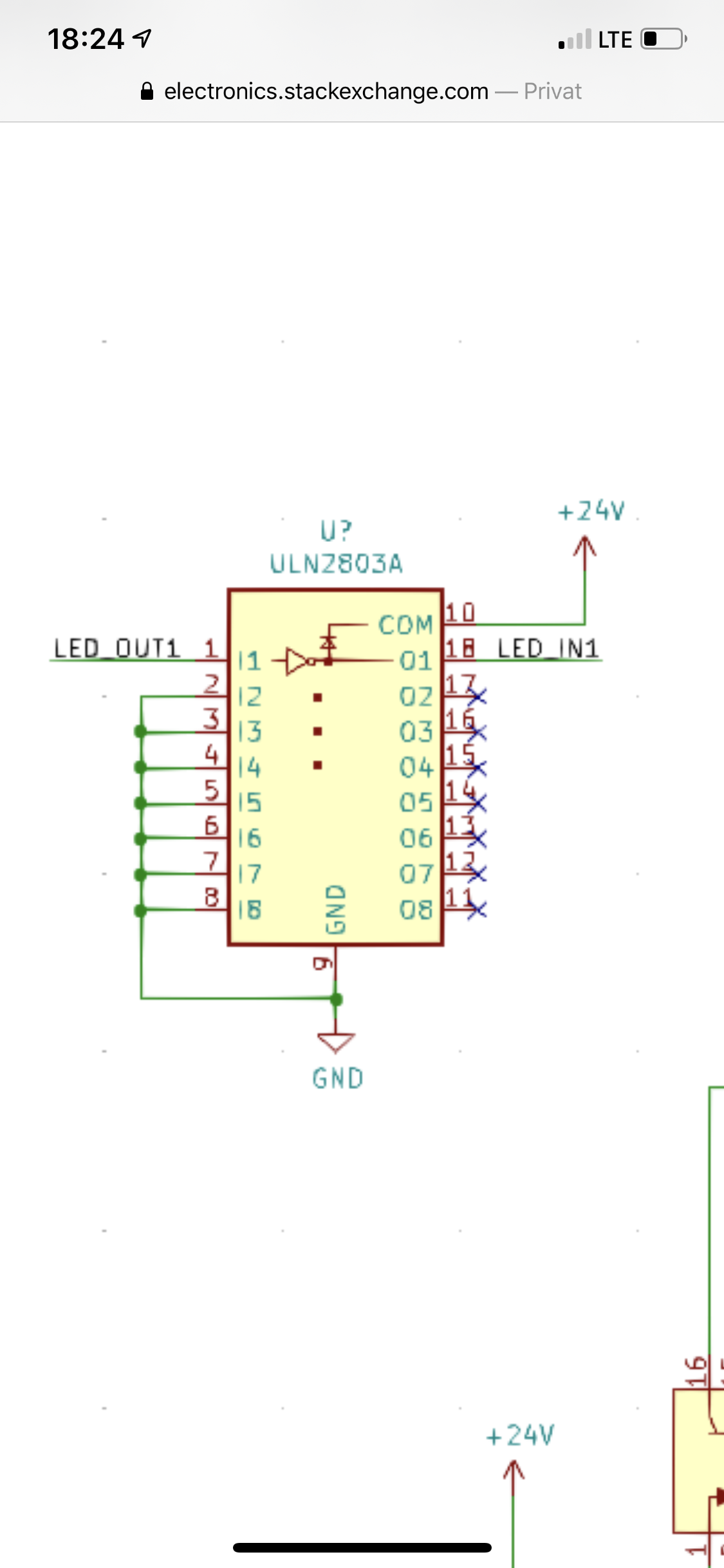

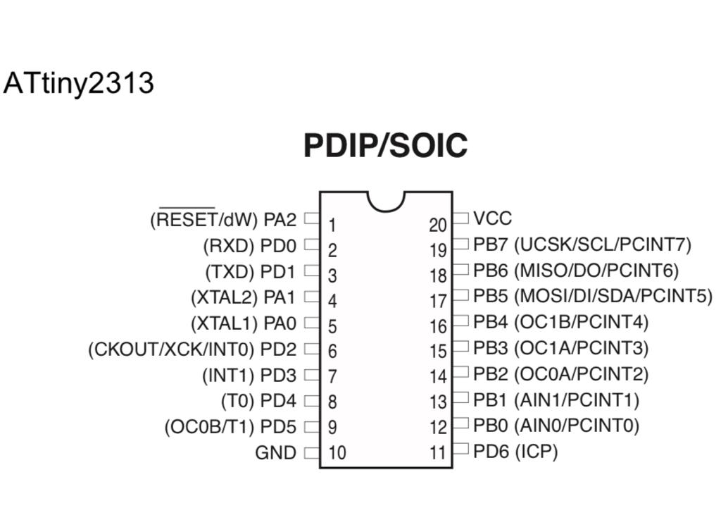

von Thorsten M (Gast)
Ok mal angenommen ich habe hier den ULN2803...
Auf meinem Steckbrett/Entwicklungsbord kommen aus dem Tiny aus den
Ausgängen: PB0 bis PB7 Signale und gehen in den ULN2803 rein in die
Anschlüsse: 1B bis 8B.. laut der angehängten Darstellung.
In dem 3 angehängten Foto sieht man den ULN in KiCad... muss ich dan
dort in KiCad aus dem Tiny in den ULN rechts auf die Seite zu den
Anschlüssen 01 bis 08 gehen ?
Hier ist das 3 Bild... hat er oben nicht genommen.
von Dietrich L. (dietrichl)
Thorsten M schrieb:
> muss ich dan
Beim ULN2803 sind die Pins 1...8 Eingänge, die müssen also an Ansgänge
des Tiny. Und die heißen in dem ersten Bild 1B...8B, und im dritten Bild
I1...I8.
Die Pins 18...11 (1C...8C bzw. O1...O8) sind die zugehörigen Ausgänge
und gehen zur "Anwendung", was auch immer du da anschließen willst.
