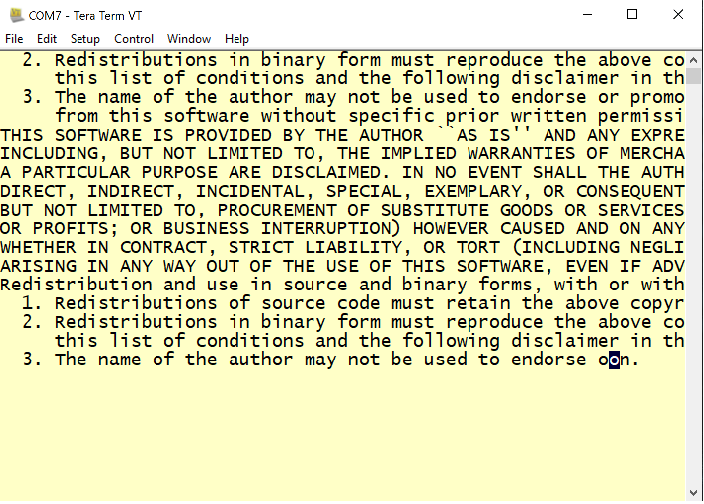

Wenn ich jetzt mittels Terminal eine Datei versende (in TTerm File Send
File Funktion" dann hängt sich der Controller / Software auf. Ich prüfe
ja den Empfangs und Sendepuffer bevor ich etwas empfange oder sende, ich
verstehe nicht wieso dann die Software aussteigt. Hoffe der / die
Autoren melden sich hierzu.

von Bernd N (Gast)
Nein, TTerm macht das spielend. Der Fehler liegt auf der STM Seite,
vermutlich Software. Wenn ich einen Transmit Delay einstelle dann
funktioniert es einwandfrei. Ich verwende diese Art von Test immer um
das Sizing meiner Ringbuffer bei USART Code zu prüfen.
Sobald ich volle geschwindigkeit zulasse dann hängt es und das schon bei
9600 Baud.

von Bernd N (Gast)
Wäre es so wie du es beschreibst dann müsste doch der Fehler ab dem
ersten Zeichen auftreten, tut es aber nicht. Es bricht mittendrin ab und
hängt sich dann auf. Sieht für mich nach nem Buffer Problem aus.
>> bedeutet Zeichen senden und eine bestimmte Zeit warten. Richtig?
Ja
>> Bei UART hast du 2 Leitungen unidirektional ( Tx - Rx ) bei USB
>> hast du EINE bidirektionale Leitung.
Das ist ein guter Hinweis, habe ich noch nicht drüber nachgedacht.
Wie gesagt, ich würde es halt gerne verstehen. Anbei mal einen
Screenshot bis wann es gut geht.

Jaja, es ist die Buffer Size. Ich habe diese gerade mal grßer gemacht
und schon gehts. Das sich das Ding aufhägt ist für mich ein Bug, das
sollte nicht passieren.

von W.S. (Gast)
Leute,
Die Sache ist gelegentlich etwas schwieriger als gedacht. Die STM32F103
haben - soweit ich das sehen kann - kein dediziertes Handling des NAK_BI
und das ist ein Ärgernis.
(NAK_BI bedeutet Interrupt des Bulk-IN bei NAK-Antwort der SIE an den
Host)
Hintergrund:
Der Host fragt alle Nase lang den Bulk-EP des Devices, ob da was zum
Abholen vorhanden ist. Wenn nix zum Abholen im Bulk-In Puffer
bereitsteht, dann antwortet die/der/das SIE dem Host mit einem NAK.
Normalerweise generiert die SIE dabei keinen Interrupt und das ist
eigentlich gut so, denn in solchem Falle gäbe es so etwa alle 1..13 µs
einen Interrupt und das ist ja doch eine ganz erhebliche Prozessorlast.
Was also passiert, wenn man den Sende-Ringpuffer ordentlich gefüllt hat?
Dann wird dieser in 64 byte Stücken bereitgestellt und vom Host
abgeholt. Dazu ist dann der Interrupt alle 11..13µs gut. Beim letzten
Stück Sendedaten ist dann erstmal Schluß, man kann in den Transferpuffer
ja nix mehr zum Senden an den Host hineintun und ihn dann aktivieren.
Also sagt ab da die SIE zum Host NAK!
Soweit so gut. Ringpuffer ist leer, SIE belästigt den µC nicht mit
Interrupts und alles ruht. Aber wie kriegt man das Ganze wieder in Gang,
wenn irgendwann später wieder Zeichen im Ringpuffer landen? Wo kein
Interrupt kommt, schaut auch keiner dort hinein.
Ich hatte das bei all den andern µC so gelöst, daß der Frametick des USB
so alle 1 ms ganz pauschal den NAK_BI einschaltet. Folglich erzeugt die
SIE einen Interrupt, wenn der Bulk-In Endpunkt vom Host gefragt wird, ob
er was hat und er darauf mit NAK geantwortet hat. Dieser Interrupt führt
dann dazu, daß der zuständige EP-Handler nachschaut und ggf. das Senden
an den Host in Gang setzt. Der EP-Handler schaltet pauschal den NAK_BI
wieder aus, um die CPU nicht unnötig zu belästigen.
Aber: bei den STM32F103 funktioniert das nicht, weil ich derartige
Kommandos an die SIE nicht habe entdecken können. Also hatte ich das
damals so gelöst, daß der Bulk-In Endpunkt einfach so immer mal
aufgerufen wird, was bei derartiger Belastung aber offenbar zu Störungen
führt.

von W.S. (Gast)
Nanana, Leute.
Also, der Sturm im Wasserglas hat sich von meiner Seite aus komplett
gelegt. Ich habe nämlich das Ganze Drama mal selbst durchexerziert wie
folgt.
Also, auf der µC-Seite eine kleine Erweiterung des Kommandoprogramms:
 if (match("UTEST",&Cpt))
 { L =  Long_In(&Cpt);
   while (L)
   { if (RxAvail(toUSB))
     { c = GetChar(toUSB);
       Char_Out(c, toUSB);
       --L;
   String_Out("\r\nSodele, das war es dann\r\n", toUSB);
   return;
Auf der PC-Seite hatte ich zunächst genau wie der TO einfach nur ne
Datei ohne Pause zum USB geschickt. Damit bleibt die Kommunikation
tatsächlich nach einer eher unbestimmten Anzahl von Zeichen stecken. Bei
mir waren es so zwischen 3 und 5 K Byte.
Insofern kann ich das im Eröffnungspost Geschilderte bestätigen.
Allerdings kam mir das fischig vor, weshalb ich in meinem kleinen
Terminalprogramm (das ich ja in Quelle vorliegen habe) das Senden so
abgeändert habe wie folgt:
procedure TAppform.BlindButtonClick(Sender: TObject);
type
  PXArray = ^TXArray;
  TXArray = array [0..$FFFFFF] of byte;
var
  F : File;
  i : longint;
  L : longint;
  Sebu: PXArray;
  B : Byte;
begin
  if not OpenDialog.Execute then exit;
  AssignFile(F, OpenDialog.FileName);
  Reset(F,1);
  L:= FileSize(F);
  GetMem(Sebu, L);
  if Sebu <> nil
  then begin
         BlockRead(F,Sebu^,L);
         CloseFile(F);
       end
22
  else begin
23
         CloseFile(F);
24
         exit;
25
       end;
26
  SendeString('UTEST ' +IntToStr(L) + #13#10);
27
28
  for i:= 0 to L-1 do
29
  begin
30
    if ComPort.InCount > 0
31
    then B:= ComPort.ReadB;  // lesen und verwerfen
32
    B:= Sebu^[i];
33
    ComPort.WriteB(B);
34
  end;
35
  FreeMem(Sebu);
36
37
end;
Der Unterschied zum Eröffnungspost ist, daß mein Terminalprogramm
jetzt die vom µC geechoten Zeichen aus den Untiefen des Betriebssystems
auch abholt (und hier verwirft, anstatt sie zu verwenden).
Und siehe da: das "Sodele.." kommt punktgenau und die gesamte
Kommunikation tut was sie soll.
Also: Es ist vermutlich wie so oft: Genau die Ecke, aus der man die
Störung nie und nimmer vermutet hätte, ist es gewesen.
Wenn man also ellenlange Dateien übertragen will, dann kann man das
durchaus in beiden Richtungen tun, auch auf Seite des µC als Echo an den
PC zurücksenden - aber man muß den Kruscht dann auch auf der PC-Seite
abholen, sonst verstopft man sich den Kanal irgendwo im Terminalprogramm
oder im Betriebssystem.
Nochwas zu diesem Thread und der hier sich anbahnenden Entgleisung:
Es gibt hier immer wieder Leute, die weder etwas dazulernen wollen, noch
ihr Wissen und Können tatsächlich weitergeben wollen - sondern die
offenbar herkommen, um ihr Ego dadurch aufzupolieren suchen, indem sie
an allem und jedem herummäkeln, Leute beleidigen und böswillige
Unterstellungen verbreiten.
Sowas hat ne sehr negative Auswirkung auf das gesamte Forum, denn es
gibt eine Menge Leute, die durchaus gewillt wären, hier ihre Projekte zu
posten und ihr Wissen einzubringen - aber nicht, wenn sie dafür
beschimpft und beleidigt werden. Durch sowas geht eines auf lange Sicht
kaputt: die freie Kommunikation.
W.S.

Mit meinem Code funktioniert es aber ohne Änderung der PC-Seite:
Bernd N schrieb:
> So, ich habe eben Niklas BIN File getestet und es funktioniert
> perfekt.

von Bernd N (Gast)
   while (L)
       Char_Out(c, toUSB);
       --L;
   return;
Sorry, gehört das irgendwo in deinen Code ? das erschließt sich mir
nicht im geringsten.
Vielleicht gehen wir nochmal einen Schritt zurück. Die erste Änderung
von dir war...
  if (I & SOF)                               /* Start of Frame, alle 1 ms */
  { USB_ISTR = ~SOF;                         /* Int löschen */
    if ((txr != txw) &&                      /* Tx nicht leer */
        (!(I & CTR)))                        /* Int ist nicht Endpoint Interrupt */
    { if ((USB_EpRegs(logEpBulkIn) & STAT_TX)!= VALID_BI) /* Buffer ist nicht aktiv */
      { I &= 0xFF00;                         /* Endpt Info nullen */
        I |= CTR | logEpBulkIn;              /* Int = EpBulkIn setzen */
Das führt zum direkten Absturz, blockieren und funktioniert bei mir (in
Stefans Projekt) garnicht.
Dein letzter Vorschlag bringt mir auch nichts da ich TTerm verwenden
werde und es funktioniert bei mir seit 20 Jahren perfekt. Ebenso in dem
USB Beispiel von Niklas. Du hast ja meine Beobachtungen bestätigt. Also
deine Änderung auf PC Seite mag bei dir helfen aber ich suche immer noch
nach einer Lösung in deinem MC Code, welcher in Stefans Projekt
anzuwenden wäre.
Sorry, ich seh es nicht. Hilf mir mal auf die Sprünge.
