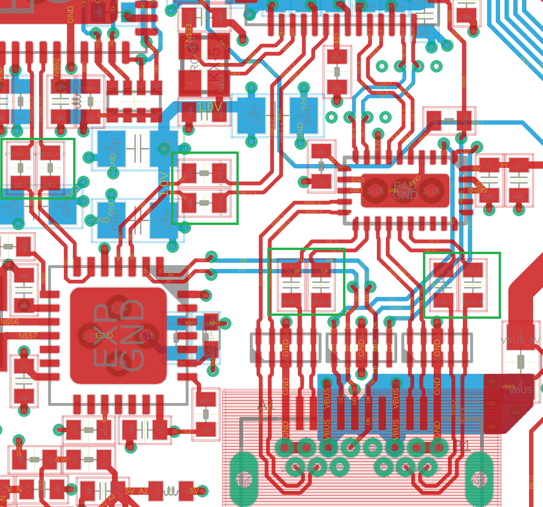

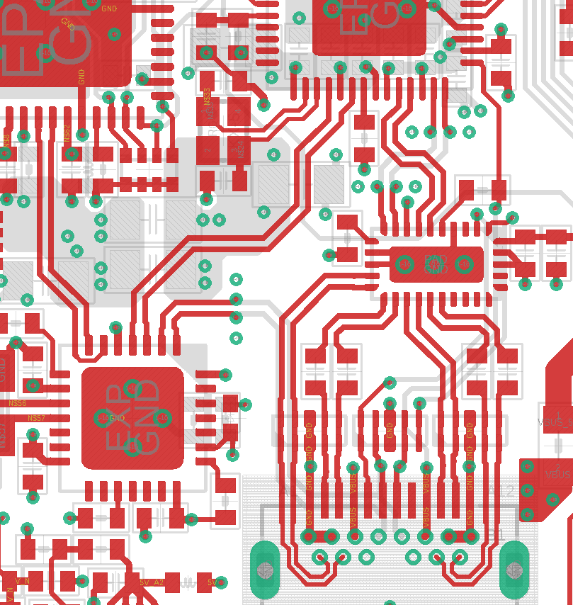

ich bin gerade dabei eine Platine zu routen. Bisher hatte ich für
ähnliche Platinen 4 Lagen verwendet und so sollte das auch dieses Mal
funktionieren, nur wird es etwas sehr knapp vom Platz her.
In die Nähe des FPGAs und RAMs und weiterer IC müssen ja Kondensatoren.
Da ich bei BGA sowieso Vias setze, wollte ich die Cs auf die Unterseite
setzen. Das klappt bei kleinen 0402 auch wunderbar, aber die größeren
muss ich dann etwas weiter weg hinsetzen.
Ich habe da gerade diesen Konflikt:
Wenn ich die Signale auf Top und Bottom route, dann ist da weniger Platz
für die Cs und auf Bottom muss ich mit den Signalen irgendwie um und
unter den 0402 Cs rausfädeln.
Wenn ich die Versorgung auf Bottom routen würde, und die Signale die
sonst auf Bottom wären auf einer Innenlage, dann könnte ich auf Bottom
schöne Polygone für die Versorgung malen und da die Cs platzieren ohne
große Platzprobleme. Die SIgnale auf der Innenlage müssten dann nicht
mehr den Cs ausweichen, sondern nur noch den Vias der Cs nach Masse und
zu den Versorgungspins des jeweiligen ICs.
Hier https://www.mikrocontroller.net/attachment/381160/Bottom.jpg ein
Bildchen einer älteren Platine, da hatte ich die Versorgung auf Bottom.
Meine Frage ist jetzt:
Wie macht man das üblicherweise? Oder sollte ich einfach zwei weitere
Lagen spendieren, das ist auch nicht sehr teuer?

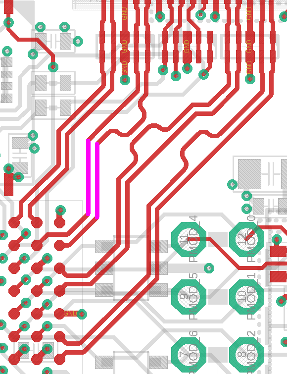

Jetzt habe ich die Signale auf Bottom geroutet, würde die aber
vielleicht gerne alle auf eine Innenlage wechseln. Gibe es da in Eagle
einen Befehl oder so um komplette Lagen zu tauschen mit allen Leitungen
und Polygonen aber ohne Bauteile denn die passen ja nicßht auf eine
Innenlage?

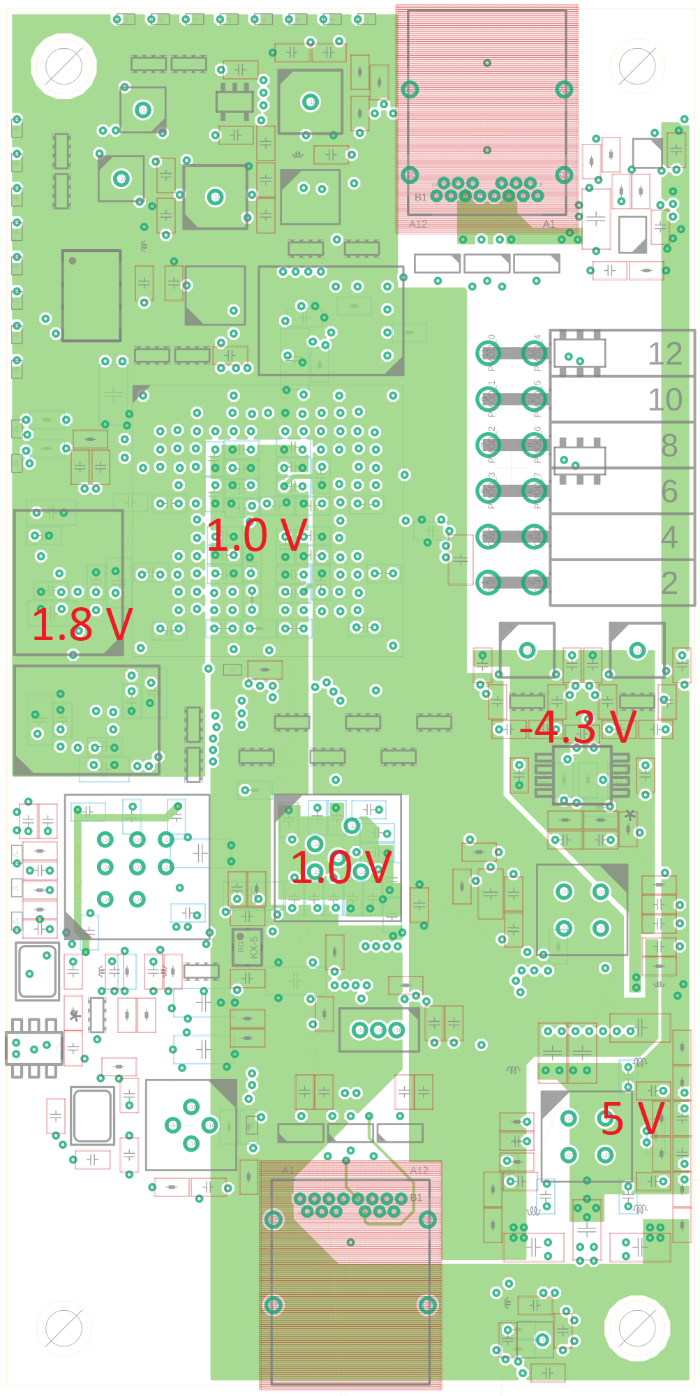

von Gustl B. (-gb-)
Ja, vielen Dank! Ich habe hier so ein EMV Buch und das auch gelesen. Da
wird das auch diskutiert. Aber nicht in Hinblick auf Routing.
Ich muss eben 1.0 V, 1.8 V, 3.3 V, 5 V und lokal noch ein paar weitere
Spannungen verteilen. Da will ich keine ganze Lage für z. B. 1.0 V
verbraten wenn das nur in der Mitte unter dem FPGA an ein paar Vias
angeschlossen werden soll. Aber irgendwie muss ich trotzdem vom DCDC zu
dieser 1.0 V "Insel" hinkommen und muss auch Kondensatoren noch
anschließen an diese 1.0 V Versorgung.

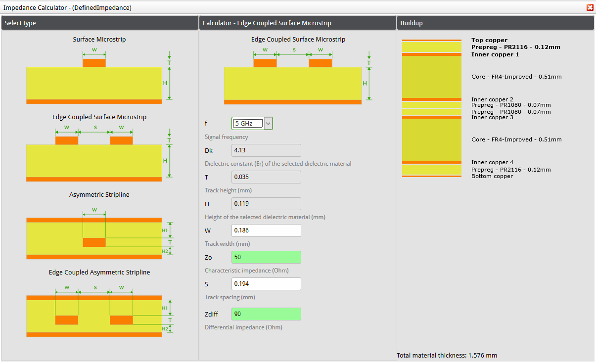

In diesem Zusammenhang wird auch dein Lagenaufbau wichtig (aber der wird
sowieso wichtig, da du wohl vermutlich impedanzkontrollierte Leitungen
brauchst).
Ein dünnes Dieelektrikum ist für den Aspekt Lagenkapazität besser als
ein dickeres. Im Prinzip machst du ja nichts anderes als dir aus deiner
Leiterkarte einen Kondensator zu bauen. Und wie du den optimierst weißt
du ja sicherlich.

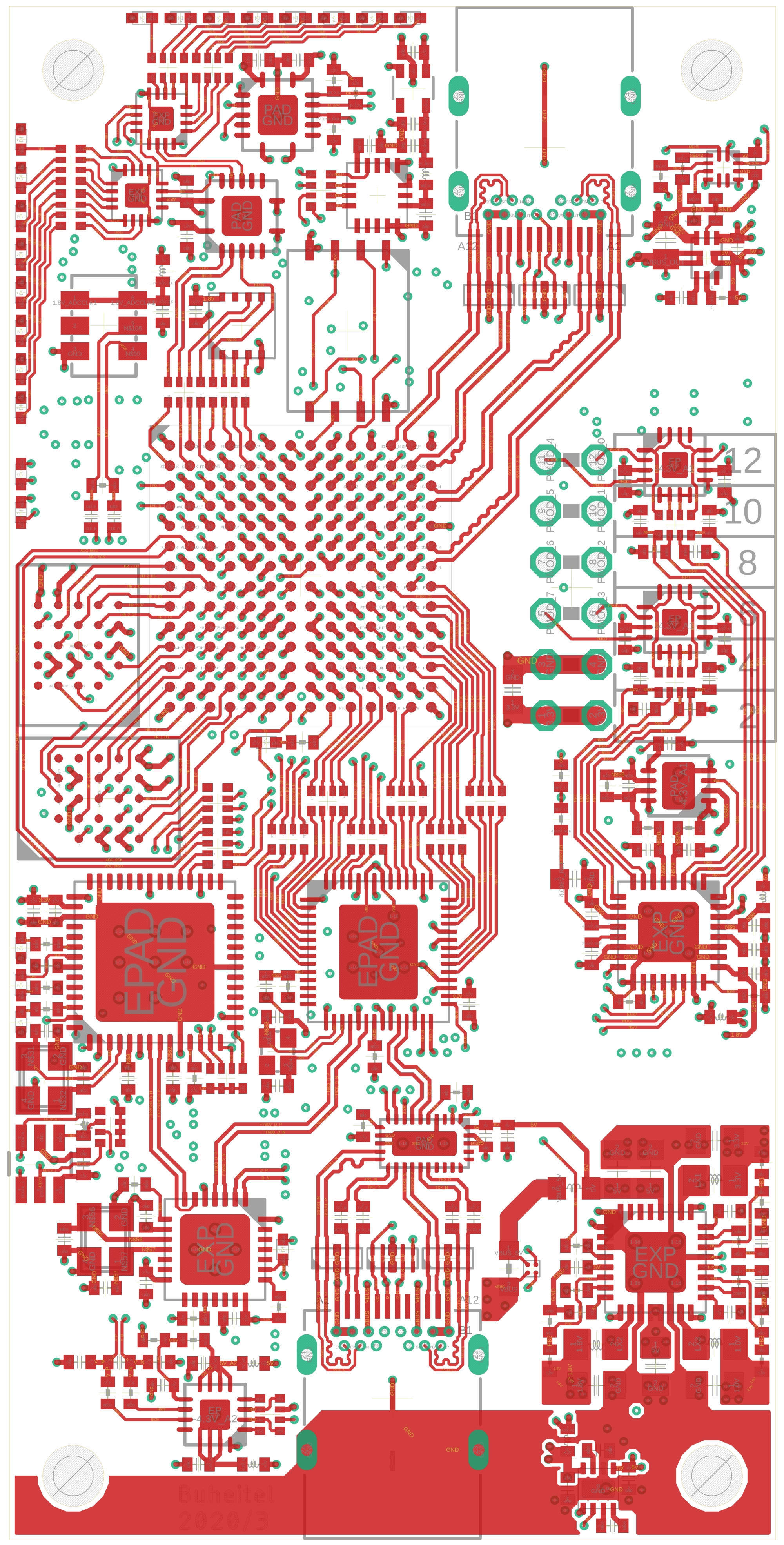

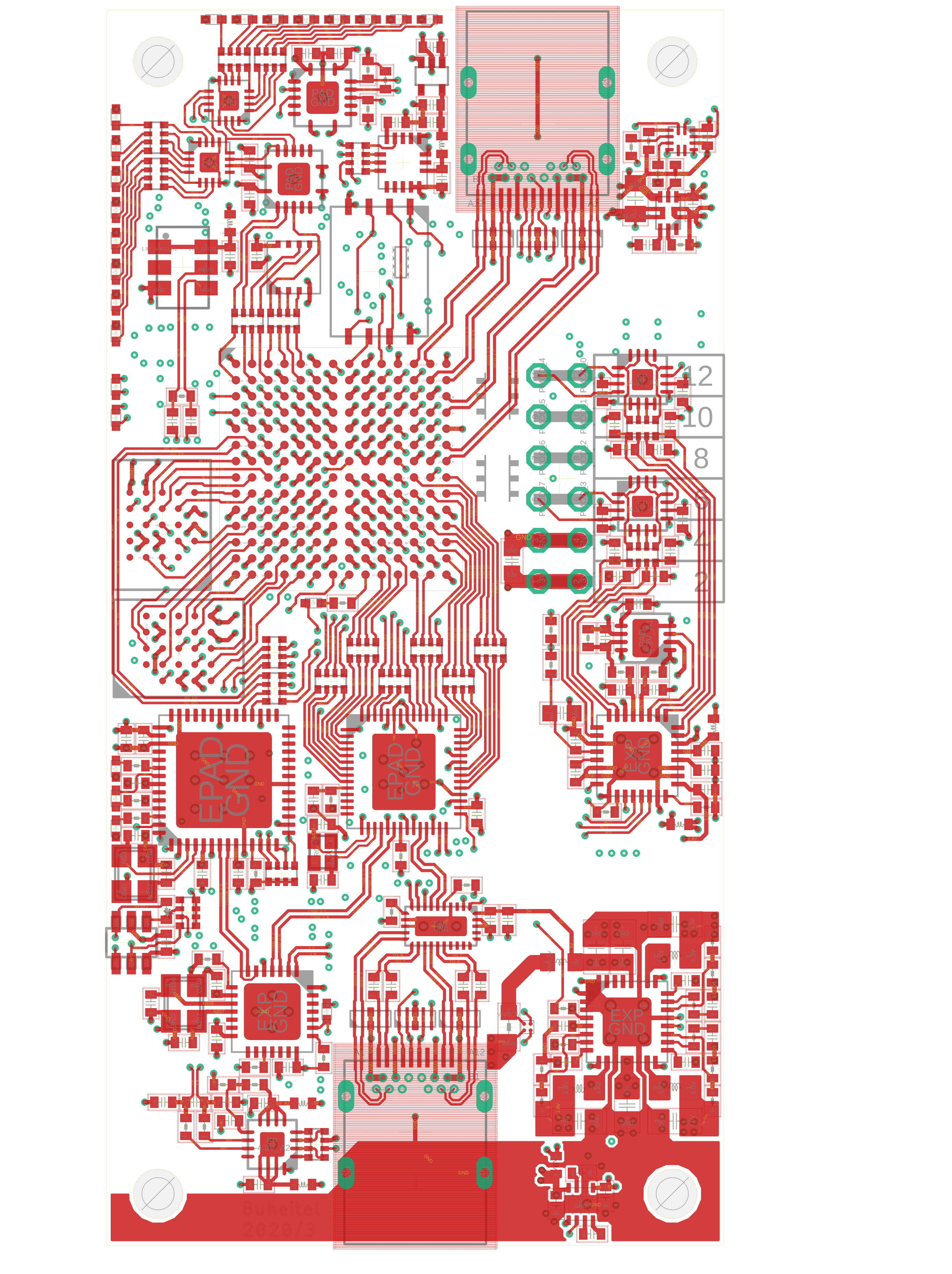

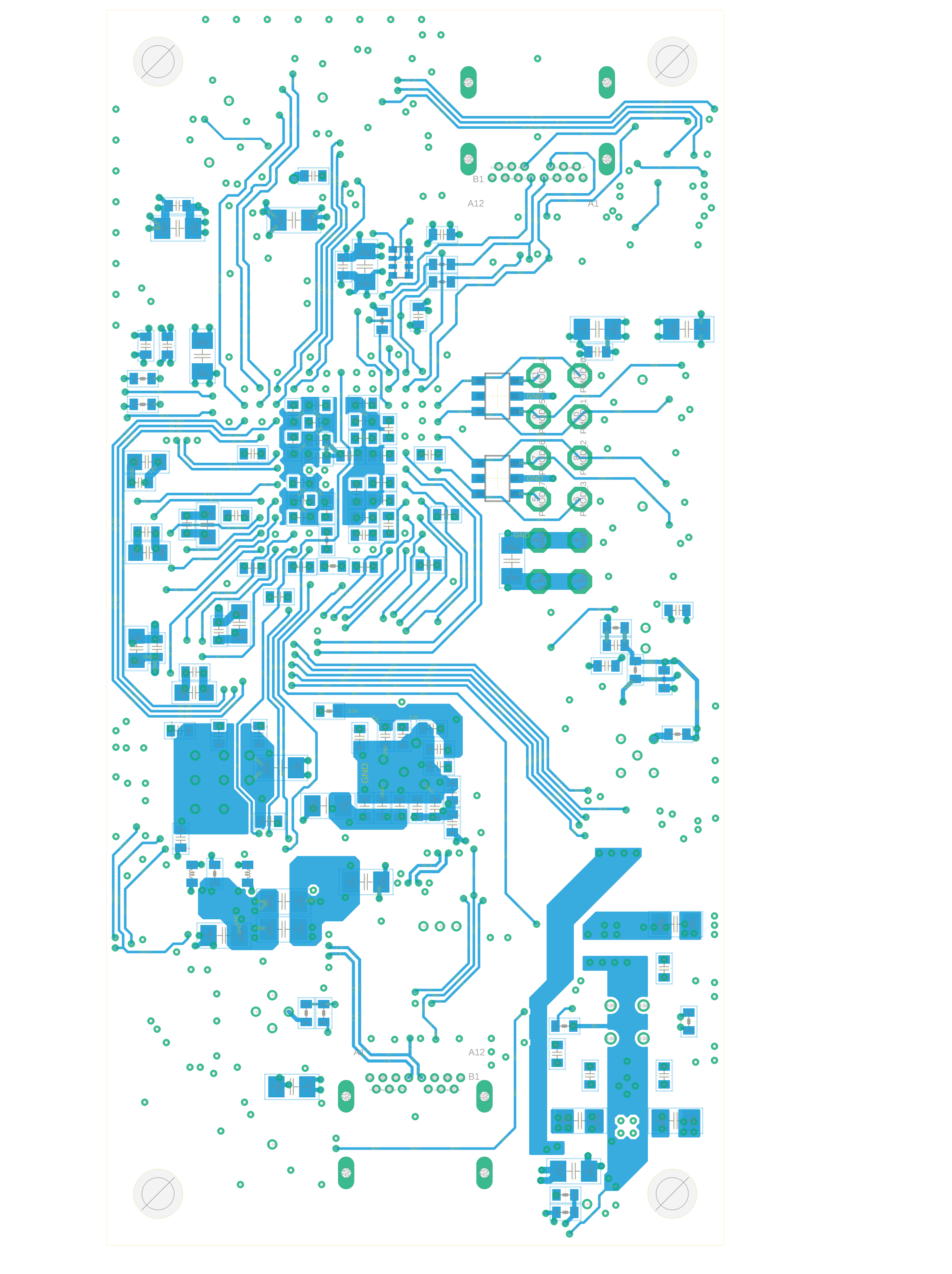

von Gustl B. (-gb-)
Wühlhase schrieb:
> Naja, dann teilst du halt eine Plane in mehrere Segmente. Sieh zu daß du
> die Bauteile so platzierst, daß die Bauteilanschlüsse so landen daß du
> Polygone ohne besondere Engstellen ziehen kannst und trotzdem alle Pins
> erreichst. Mache jedes Polygon so groß wie möglich, um eine möglichst
> große Lagenkapazität zu gewinnen.

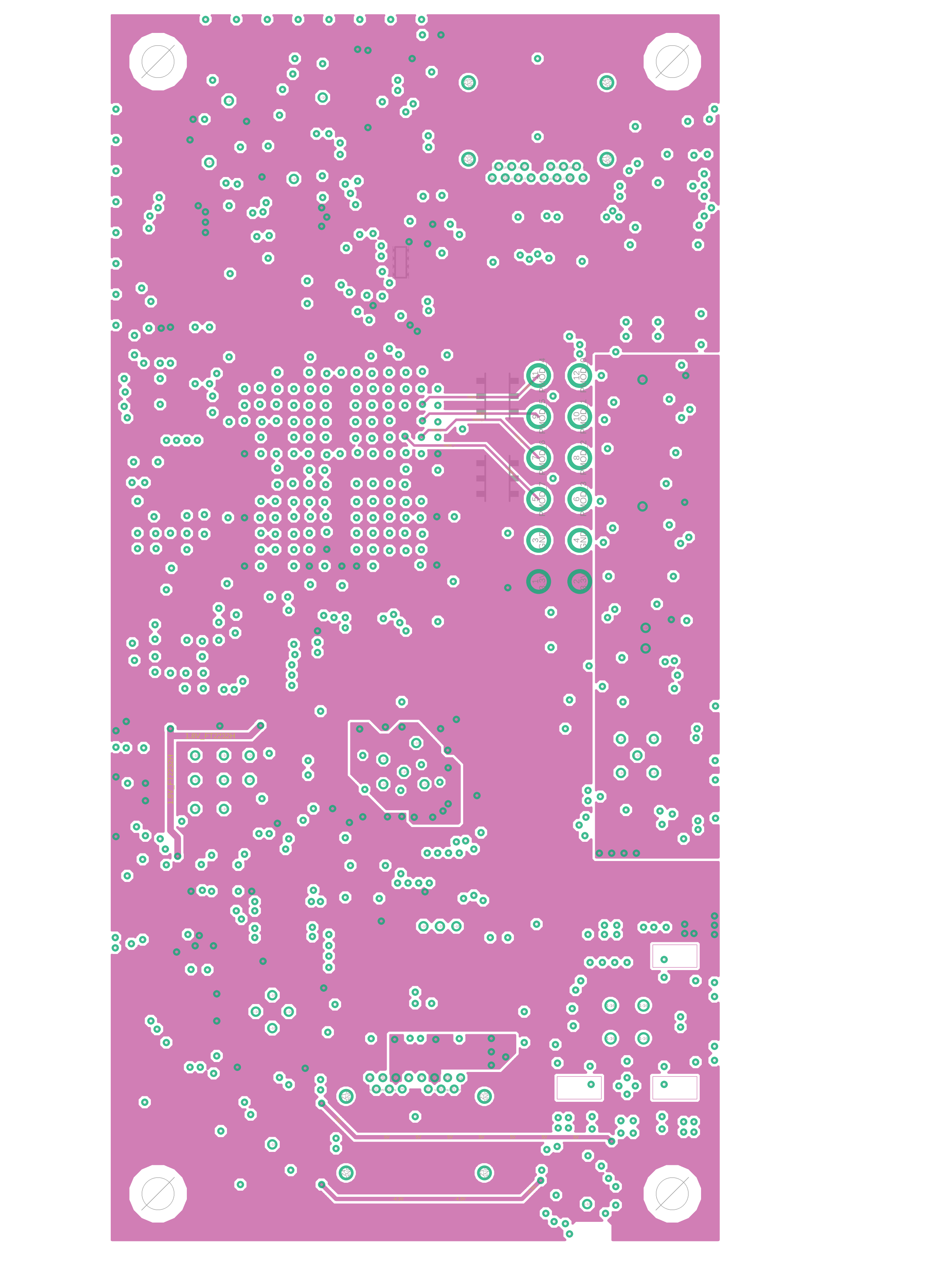

Klar, so wie man das eben macht. Wobei das so groß wie möglich finde ich
nicht immer sinnvoll. Im Anhang könnte man die 1.8 V Fläche noch nach
unten verlängern. Die Schaltung dort benötigt nur 3.3 V. Aber das ist
dann schon "weit ab vom Schuss".

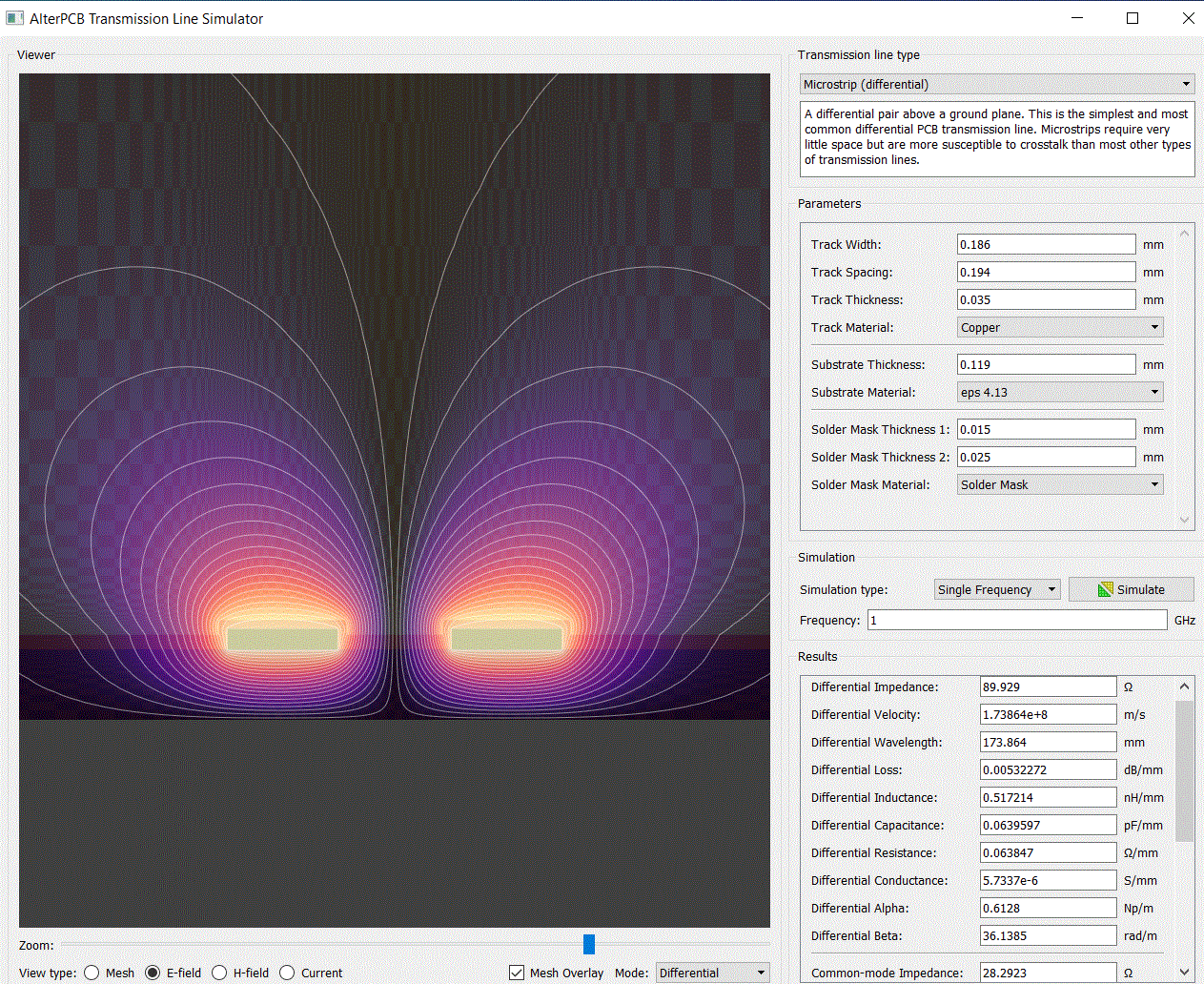

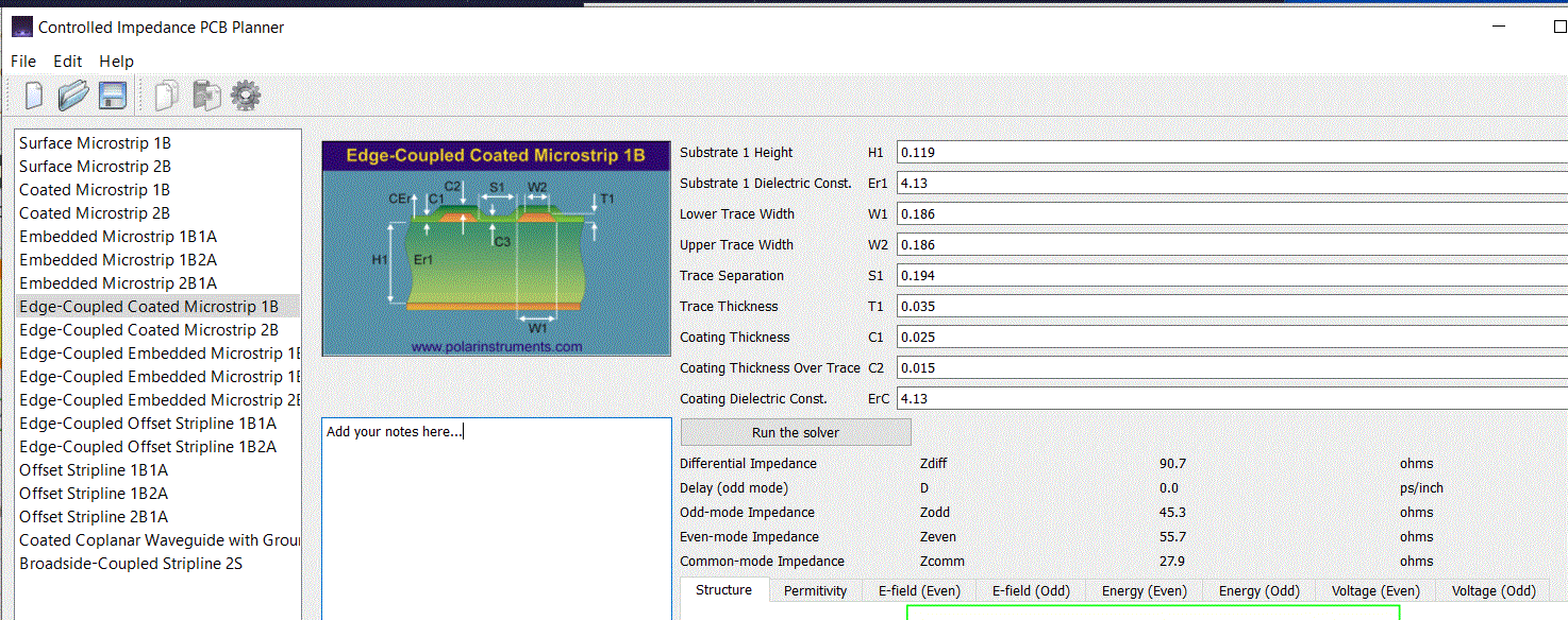

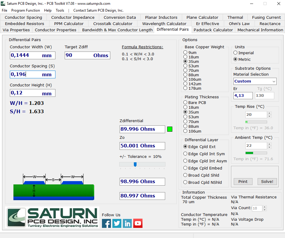

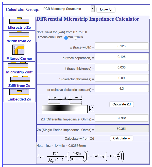

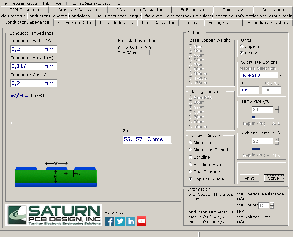

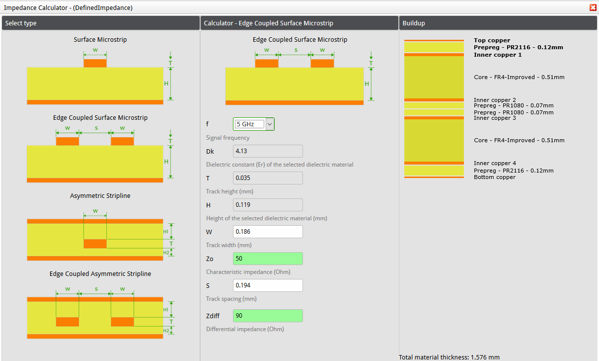

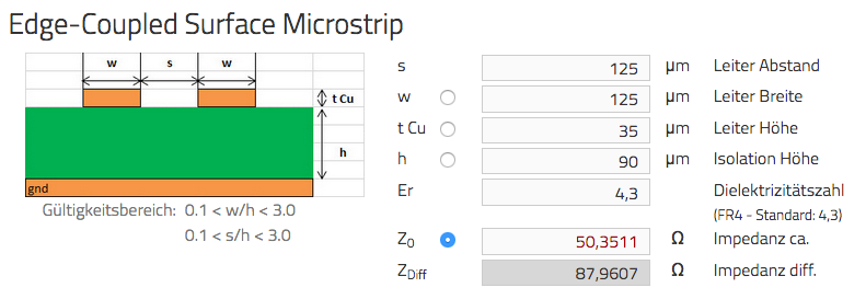

> [...] da du wohl vermutlich impedanzkontrollierte Leitungen
> brauchst).
Wäre sinnvoll für USB3 und HDMI (über USB-C), aber das ist sowieso nur
FR4 und wird im Pool gefertigt. Ich vermute also das wird auch so
funktionieren. Ich habe das eben möglichst klein gehalten (ca. 38mm x 76
mm).

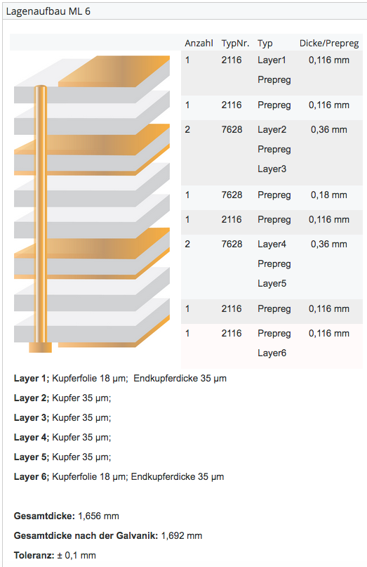

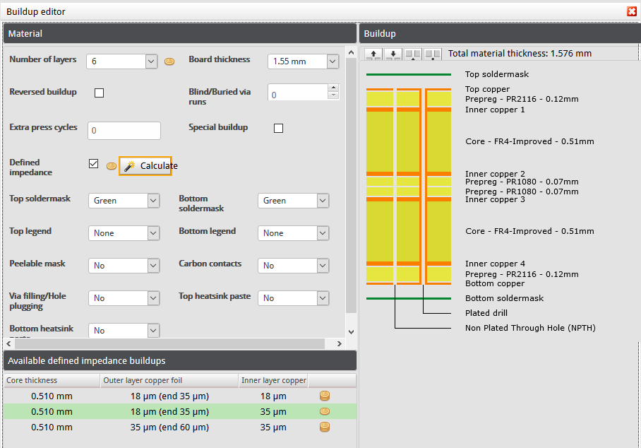

von Gustl B. (-gb-)
Gut, bei 4 Lagen kann man in der Mitte Versorgung und Masse machen, aber
da sind ja die Lagen 1, 2 und 3, 4 besonders nah zusammen. Also haben 2
und 3 einen größeren Abstand?
Bei 6 Lagen sind dann 1,2 und 3,4 und 5,6 nah zusammen wenn ich das
richtig verstanden habe. Ich würde Masse auf 2 und 5 legen und dann die
Versorgungen auf 3 und 4. Ist das vom Konzept her OK?

Ich habe mal bei MultiCB eine Platine in Aufgrag gegeben (sechslagig),
und da haben die meinen Wunschlagenaufbau berücksichtigt. Du mußt aber
sehen, was die an Material da haben, das ist bei denen aber angegeben.
Prepregs werden doppel gelegt. Welche Lagen da wie dicht beieinander
sein sollen, damit bist du dann relativ frei, dein Lagenaufbau sollte
aber symmetrisch sein. Ich hatte das damals so aufgebaut:
Top: Signal
L2: Gnd
L3: Signal (impedanzkontrolliert)
L4: Signal (impedanzkontrolliert)
L5: Gnd
Bottom Signal
Versorgungslagen habe ich teilweise auf Top und Bottom geroutet. Wenn
ich Schaltregler baue, dann binde ich Bauteile oft mit Polygonen an um
mehr Kapazität zu schaffen. Demnächst muß eine solche Konstruktion von
mir in den EMV-Test, ich bin gespannt wie sich das macht. Bisher war das
noch nie nötig.
Dafür sind impedanzkontrollierte Leitungen Pflicht. Man muß das nicht
unbedingt den Fertiger messen und protokollieren lassen (und natürlich
bezahlen), aber ich würde das auf alle Fälle wenigstens selber berechnen
und entsprechend auslegen (dazu gehört dann aber auch ein definierter
Lagenaufbau). Daß das übliches FR4 ist tut dem keinen Abbruch.
Es funktioniert zwar erstaunlich oft auch ohne Berechnung und mit
zufällig bei Mondschein ausgewürfelten Leitungen, aber meiner Meinung
nach ist das trotzdem Pfusch, der nicht ans Tageslicht sollte.
von Wühlhase (Gast)
PS: Die Referenzlage für impedanzkontrollierte Leitungen muß nicht
zwingend Gnd sein, die kann gerne auch ein anderes Potential haben.
von Gustl B. (-gb-)
Taz G. schrieb:
> Eine zerschnitte GND Plane ist meiner bescheidenen Meinung
> nach nichts wert.
Richtig. Hier die Massenlage hat nur Löcher durch Vias, aber keine
Schnitte.

Zweimal Versorgung benötige ich aber wenn  ich die als Polygone machen
will. Klar, ich könnte die 1.0 V "Insel" unter dem FPGA auch über eine
Leiterbahn an den DCDC hängen, aber ... ne, da will ich schon ein
breites Polygon.

Ja, der Aufbau von Beta-Layout ist auch symmetrisch.
Ich habe vor das so wie bei dir zu machen, aber auf den mittleren Lagen
die Versorgungsspannungen/Polygone. Für die Signale genügen mir 2 Lagen.
Aber genau um das auszuprobieren mache ich das ja als Hobbybastler. Klar
halte ich mich da an einige Regeln, aber nicht an alle. Es gibt hier im
Forum viele Leute die einem so wie du sagen, dass etwas "Pflicht" sei.
Ich bin aber selber schon oft von solchen Pflichten abgewichen und habe
damit nur selten Probleme gehabt. Ja, es gibt da Regeln die sich aus der
Physik ergeben, da soillte man sich dran halten, aber sonst sind die
Dinge die man hier liest oft unbegründet oder zumindest für die korrekte
Funktion egal.
Das ist mir klar. Wenn ich mit den USB3 Leitungen die Lage wechsele,
dann mache ich auch einen Lagenwechsel der Bezugslage wenn sich diese
wechselt.
Ich habe also im Beispiel
1. Signale1
2. GND1
3. Versorgung1
4. Versorgung2
5. GND2
6. Signale2
und gehe mit USB3 von Signale1 nach Signale2, dann setze ich da auch
Vias daneben um GND1 mit GND2 zu verbinden.

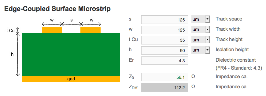

So, jetzt gucke ich mir gerade das mit der Impedanz an. Für USB3
benötige ich dann Z_0 = 50 Ohm und Z_Diff = 90 Ohm.
Mit den Vorgaben FR4, 35 µm Kupferdicke und 232 µm Lagenabstand komme
ich auf eine Leiterbahnbreite von 400 µm und einen Abstand zwischen den
Leitungen von 380 µm. Das finde ich schon sehr dick. Wenn ich mir PCB
Bildchen aus dem Internet angucke, dass ist es meistens so, dass die
Leiterbahnen sehr dünn sind und so nah wie möglich nebeneinander liegen.
Damit man dann aber die 90 Ohm schafft müsste der Lagenabstand extrem
gering sein. Und tatsächlich, wenn ich einfach die minimalen Breiten und
Abstände nehme, also 125 µm Leiterbahnen mit einem 125 µm Abstand
zueinander, dann werden die Z_0 und Z_Diff wunderbar erfüllt wenn der
Lagenabstand bei ca. 90 µm liegt. Aber wer fertigt sowas im Pool?
Edit:
Irgendwie unterscheiden sich die Werte der Onlinerechner sehr deutlich.
Kann ich mir nicht erklären.

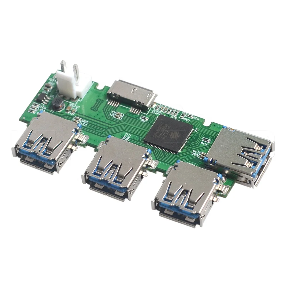

So, diskutieren wir mal ein paar Bildchen^^
1. https://goughlui.com/wp-content/uploads/2013/04/IMG_0006.jpg
Sieht billig aus, ist es vermutlich auch, aber alle Superspeed Leitungen
wurden vermutlich ohne Lagenwechsel geroutet und der Abstand zwischen
Diffpärchen und Masse drum herum wurde vergrößert. Aber der Abstand
zwischen den beiden Leitungen im Diffpaar ist nicht konstant.
Die Leiterbahnen und Abstände sehen so aus als sei man da an das Minimum
des Fertigers gegangen. Der kann wohl auch keine kleineren Vias oder das
kostet dann eben mehr.
2.
https://sc01.alicdn.com/kf/H3b7c498d5251430a82bce23483e0da8fd/Mobile-charger-pcb-circuit-4-port-usb.jpg
Ebenfalls kein Lagenwechsel, vergrößerter Abstand zu Masse und teilweise
sogar Viafencing. Der Abstand der Diffleitungen zueinander ist wohl der
Pinabstand des ICs und an manchen Stellen auch mehr.
3.
https://blog.gpjtag.com/wp-content/uploads/2017/02/Unitek-Y-3043CBK-TOP.jpg
Auch kein Lagenwechsel. Bei den USB2 Leitungen sind die Lagenwechsel
vermutlich. Dort fehlen dann teilweise die Vias für den Wechsel der
Bezugslage. Der Abstand zur Masse ist eher gering, der Abstand der
Diffleitungen ist wohl wieder das Minimum des Herstellers. Das wird aber
ab den Pins konsequent eingehalten.
4. https://www.codethink.co.uk/theme/images/usb3switch-1600x1200.jpeg
Das sieht sehr professionell aus. Längenausgleich wurde gemacht, die
Vias zum Lagenwechsel der Bezugslage sind da, großer Abstand zur Masse
und sogar Viafencing.
Jo. Wurden die alle mit Impedanzberechnung gemacht? Ich vermute nein.
Funktionieren die alle? Vermutlich schon. Man kann sich also Mühe geben,
viel Zeit investieren und das schön machen, oder auch nicht. Einen
Unterschied wird es dann schon geben, aber dramatisch ist der dann auch
nicht.

Hast du eigentlich mal überlegt, ob du mit 6 Lagen überhaupt hinkommst?
von Gustl B. (-gb-)
Jo, weiter oben sogar. Ich würde auch mit 4 Lagen hinkommen, aber dann
könnte ich die einzelnen Versorgungspins der Bauteile nicht über schöne
Polygone anbinden, sondern müsste das mit (dickeren) Leiterbahnen machen
die sich auch kreuzen, also mit mehreren Lagenwechseln.
6 Lagen reichen wunderbar.
von Wühlhase (Gast)
@Gustl:
Das du mit den unterschiedlichen Kalkulatoren unterschiedliche
Ergebnisse bekommst wird daran liegen, daß da lediglich irgendeine
Näherungsformel benutzt wird. Eine analytisch richtige Berechnung ist
das nicht und gibt es zumindest bei Mikrostreifenleitungen nicht.
Da ist dann erstmal die Frage, welche Formel überhaupt zu grunde liegt.
Und dann haben diese Formeln nur einen bestimmten Bereich, wo der Fehler
klein genug ist, z.B. darf von einem bestimmten Verhältnis
Leiterbahnbreite zu Dieelektrikumdicke nicht zu weit abgewichen werden.
Aus diesem Grund würde ich auch den Berechner hier empfehlen:
http://www.saturnpcb.com/pcb_toolkit/
Der warnt zumindest davor, wenn die Parameter zu weit aus dem
Gültigkeitsfenster laufen.

von P. S. (namnyef)
Taz G. schrieb:
> Bei 6 Lagen würde ich auf Lage 2,5 Versorgungsplanes legen und auf Lage
> 1,3,4,6 routen.
Das ist so ziemlich der schlimmste Lagenaufbau, den man sich vorstellen
kann. Hält sich leider auch hartnäckig in diversen Application Notes.
Kann aber natürlich funktionieren, wenn man nichts hat was ansatzweise
schnell schaltet und/oder man keinen EMV-Test bestehen muss.
Eine Versorgungslage sollte immer eine Ground-Lage in der Nachbarlage
haben. Und der Abstand sollte immer möglichst klein sein
(Kosten-/Nutzen-abwägung).
Für 4 Lagen habe ich hier schon ein paar gute Vorschläge gesehen.
Zum Beispiel dieser hier gefällt mir:
1 GND
2 Sig (Versorgung geflutet/geroutet)
3 Sig (Versorgung geflutet/geroutet)
4 GND
Lagenwechsel von high-speed Signalen sollten auch kein großen Problem
sein, wenn man ein GND-Via neben das Signal-Via setzt. Das wird
vielleicht nicht für jedes einzelne Signal-Via möglich sein, aber man
kann um ein GND-Via auch ohne weitere mehrere Signal-Vias platzieren.

von Gustl B. (-gb-)
> haben.
Warum?
Bei
1. Signale1
2. GND1
3. Versorgung1
4. Versorgung2
5. GND2
6. Signale2
habe ich innen zwei Versorgungslagen die "nah" zusammen sind. Die
kleineren Abstände sind zwischen 1/2, 3/4 und 5/6. Ich wollte/werde/will
das so machen weil ich dann in der Nähe der Signale immer eine GND-Lage
habe.
Wenn ich 6 Lagen verwende habe ich da genug Platz für viele Vias.
MaWin schrieb:
> Nahe beieinander, oder muss man sagen aufeinander liegende
> Versorgungslagen (GND und VCC also nur durch eine dünne prepreg
> getrennt) bilden auch einen Kondensator, und stützen damit besser als
> jeder echte C.
Genau. Bei mir sind das die inneren Versorgungslagen. Die bedecken jetzt
die ganze Platine. Eine der Lagen ist aber in mehrere Polygone
unterteilt. Beide GND-Lagen sind unzerschnitten und bedecken die
komplette Platine.
Man man man, da muss man persönliche Daten für den Download eingeben,
aber OK, habe ich getan.
Mit W=0.2 mm, S=0.125mm und H=0.232mm kommt das Tool auf Z_Diff=91.05
Ohm und Z_0=63.775 Ohm. Das sieht doch schon gut aus.
Aber: Diese schönen Werte errechnet nur dieses Sturn PCB Tool. Warum
sollte ich dem denn jetzt glauben und nicht den vielen anderen Tools die
andere Werte errechnen?
Tja...andere Näherungen, andere Ergebnisse. Wenn man mit
Näherungsformeln arbeitet sind Ungenauigkeiten einfach vorprogrammiert.
Solche Ergebnisse dann aber auf mehr als eine Nachkommastelle anzugeben
ist...ach, denk dir was. ;)
Wie gut die Näherungen sind kannst du schonmal an Zdiff-Zodd abschätzen.
Zdiff = 2*Zodd gilt eigentlich nur wenn der Abstand gegen unendlich
geht. Das andere Extrem, beide Leiter haben einen undedlich geringen
Abstand, würde ein Zdiff von 0 ergeben. Beide Magnetfelder heben sich
dann auf, ergo ist die Induktivität auch null, und die steht bei der
Feldwellenwiderstandsberechnung im Zähler.
Alles, was es in der Realität gibt, liegt dann irgendwo dazwischen.
Bei einigen Rechenprogrammen wird stur im unendlichen gerechnet. Die
Ergebnisse der anderen Programme liegen jetzt nicht so weit auseinander
alsdaß man sich da Sorgen machen müßte. Und der Fertiger wird weder die
Dieelektrikumdicke noch die Leiterbahnbreite exakt wie berechnet
fertigen.
Von daher würde ich das Programm nehmen, daß dir am Besten gefällt. Das
PCB Toolkit fand ich gut, weil es mal kein Onlineprogramm ist. Und es
hat noch ein paar andere nette Extras.

von Gustl B. (-gb-)
Wühlhase schrieb:
> Die
Nun ... auf der einen Seite kommen solche lockeren Aussagen, auf der
anderen Seite liest man was von ±10% die eben ja nach Rechentool nicht
eingehalten werden. Aber wie das eben so ist wird es trotzdem
funktionieren.
Jedenfalls werde ich jetzt den Abstand zwischen den Bahnen von 0.125 mm
auf 0.2 mm vergrößern.

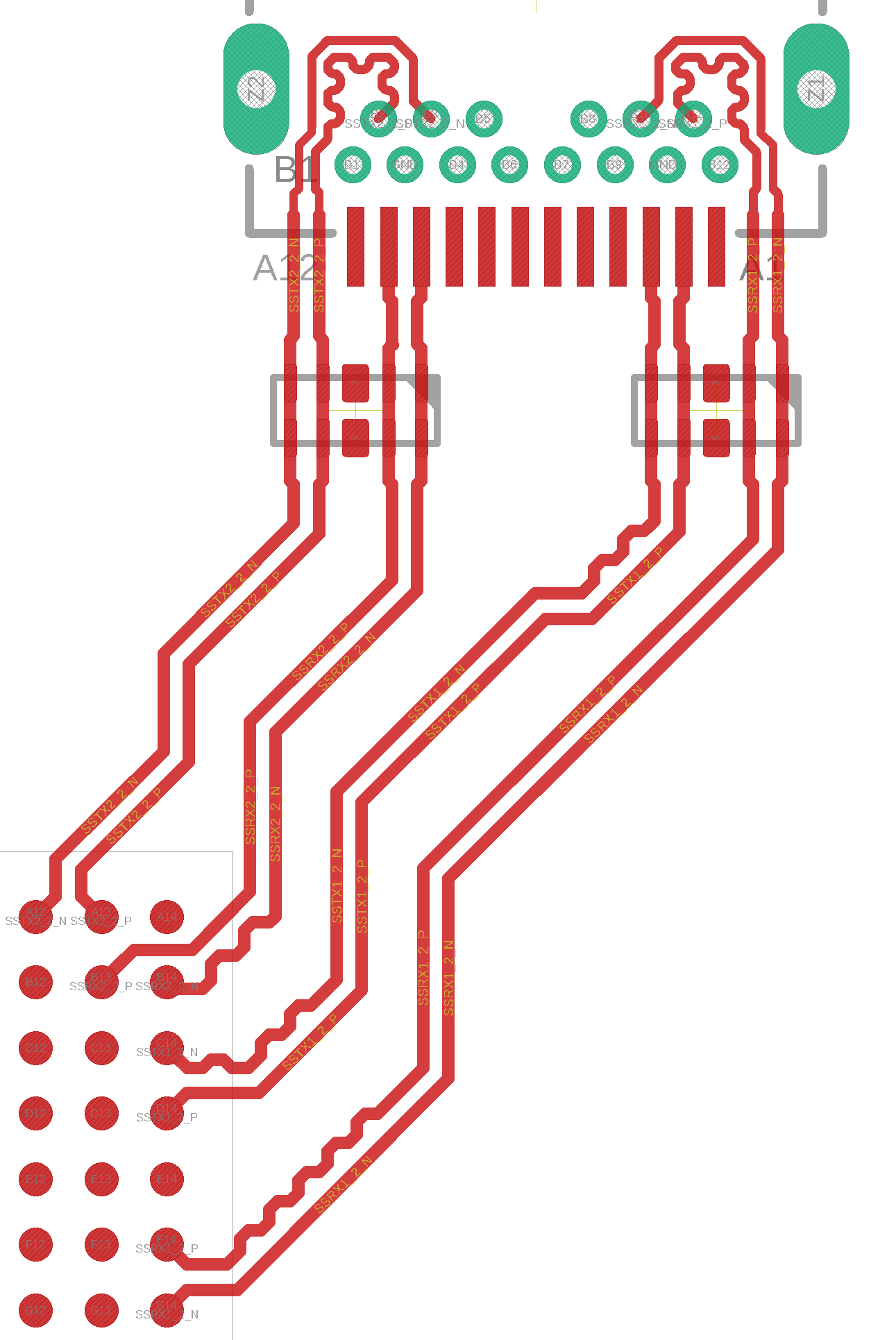

Nun habe ich die nächste Frage:
Also der Abstand im Diff-Paar wurde vergrößert, in Eagle geht das schön
über Netzklassen. Aber ich kann das nicht an allen Stellen so routen.
Sogar die Pins der USB-C Buchse erfüllen nicht die Anforderungen. Aber
gut.
Wie mache ich das denn wenn ich mehrere Diff-Pärchen eng nebeneinander
herausführen muss? Eben die 4 Paare an der USB-C Buchse? Sollte ich dann
zwei der Paare auf eine andere Lage legen um da Isolation dazwischen zu
bekommen? Alles auf Top geht wunderbar ohne Lagenwechsel von Buchse bis
zum FPGA, aber dann sind die Abstände zwischen den Pärchen nur minimal
größer wie die Abstander der beiden Leitungen eines Paars.
von Wühlhase (Gast)
> herausführen muss?
Nun, zunächst einmal folgendes: Die Impedanz der Leitung ist nur das
eine. Was du auch berücksichtigen mußt, ist das Übersprechen einer
Leitung auf die eines anderen Diffpärchens.
Es gibt zwei Möglichkeiten, dieses Crosstalking zu unterbinden:
-mehr Abstand zwischen den Diffpärchen
-weniger Abstand zur gemeinsamen Referenzlage
Spiele mal mit diesen beiden Parametern etwas herum, bis du ein Ergebnis
hast das
a) noch dicht genug an der Zielimpedanz dran ist
b) Übersprechen ausreichend unterdrückt
c) noch gefertigt werden kann
Wenn die Lötaugenabstände nicht mehr zu den Leitungsabständen passen:
Schaue dir mal die Leiterbahnanbindung an die USB-Buchsen in deinem
dritten Link oben an.

Wohoo! Eurocircuits hat einen "DEFINED IMPEDANCE pool" mit 0.12 mm
Lagenabstand zwischen 1/2 und 5/6 und 0.14 mm zwischen 3/4.
Bei 4 Lagen sind es ebenfalls 0.12 mm zwischen 1/2 und 3/4.
Ist auch gar nicht irre teuer.
Und siehe da, da kann man auch als Pivat bestellen. Hach, das ist ja
wunderfein.
Edit:
Mit den 0.12 mm würde ich bei Saturn PCB auf 84.165 Ohm Z_Diff und
51.107 Ohm Z_0 kommen wenn ich sonst die Minimal möglichen
Strukturbreiten von 0.125 mm verwende. Also Breite der Leiterbahnen
0.125 mm und Abstand ebenfalls 0.125 mm. Damit wird dann auch der
Abstand der DiffPaare zueinander etwas größer.
Bei einer Leiterbahnbreite von 0.13 mm und einem Abstand von 0.19 mm
würde ich die geforderten Werte sogar sehr genau treffen. Allerdings
wird der Abstand der DiffPaare zueinander bei 0.19 mm Abstand innerhalb
jeden DiffPaars wieder kleiner. Naja, mal gucken, vielleicht kann ich ja
etwas Bauteile herumschieben und Platz schaffen.

Noch ein Bildchen wie das mit 0.2 mm Abstand innerhalb der DiffPaare
aussieht. Das ist zwar eine USB-C Buchse, aber ich will die "nur" für
HDMI und eben für schnelle IOs verwenden. Also nicht für USB.
Edit2:
Und noch ein Bildchen der Buchse über die dann USB3 gehen soll.
Direkt überhalb der Buchse, der längliche IC ist ein USB3 MUX, links ist
ein USB2 HUB, ganz oben über der Buchse am Rand ist der FT600 und links
oben am Rand ist der FT2232H.
von P. S. (namnyef)
Gustl B. schrieb:
>> haben.
> Warum?
Weil ein Lagenpaar aus Versorgung und Ground wie ein Kondensator
funktioniert. Und bei diesem Kondensator will man eine möglichst hohe
Kapazität, aber in allererster Linie eine möglichst niedrige
Induktivität haben. Mit Verringerung des Abstands erhöht man die
Kapazität und verkleinert die Induktivität. Und je niederinduktiver ein
Versorgungssystem ist, desto besser kann es Energie für schnell
schaltende Bauteile liefern.
von Gustl B. (gustl_b)
Ja verstanden, aber warum Ground und nicht eine Versorgungslage?

Mal eine Frage zu deinem Layout: Hast du da in deine Diffpaare
Widerstände eingebaut oder sieht das nur so aus oder ist das was
anderes?
Das sind ESD Diodenarrays. Die sind für USB3/HDMI geeignet.
von Wühlhase (Gast)
Ich meine das.
Das sind Kondensatoren. Sind doch sogar die Symbole dafür eingezeichnet.
Das links die 4 sind Widerstände, 22 Ohm in den USB2 Leitungen.
von Wühlhase (Gast)
Ah, auf die Symbole hab ich gar nicht geachtet.

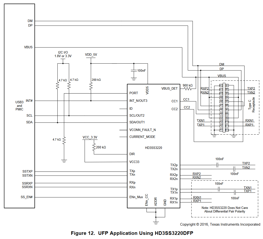

Ok, noch ein Nachtrag mit Bildchen nur zur Sicherheit:
Das ist also OK wenn ich das so mache wir im Bildchen? Keine Cs in den
USB3 Leitungen zwischen MUX und FT600 und keine Widerstände in den USB2
Leitungen. Nur die Cs in den Superspeed-TX Leitungen zwischen Buchse und
MUX.

von Gustl B. (-gb-)
So, jetzt bin ich soweit, dass ich mich für Eurocircuits entschieden
habe.
Da gibt es einen Onlinerechner. Der rechnet für den Abstand zwischen den
Leiterbahnen einen sehr ähnlichen Wert wie das Saturn PCB Tool, aber für
die Breite der Leiterbahnen ist der Wert etwas unterschiedlich.
Gebe ich die berechnete Breite von dem Saturn Tool in den Onlinerechner
ein, dann bekomme ich ein Z_0 von 57.498 Ohm. Naja ... hm.
Mir würde natürlich das Ergebnis von Saturn PCB besser in den Kram
passen, dann könnte ich das platzsparender routen.
Aber der Unterschied ist leider doch recht groß, also deutlich über 10%.
Was macht man denn da?

R. in die Tonne kloppen. Genau ausrechnen kann man das nur mit einem
Field Solver.
Wenn man keinen Field Solver zur Hand hat und die diff. Impedanz
wirklich wichtig ist, nimmt man besser zwei unverkoppelte Leitungen für
das diff. Paar (jeweils 50 Ohm). Dafür benötigt man halt mehr Platz auf
der Platine.
Normalerweise ist es so, dass der Leiterplattenhersteller einen Field
Solver hat und einem genau sagen kann, wie breit die Leiterbahnen bzw.
Abstände sein müssen (der LP-Hersteller kennt seinene Lagenaufbau auch
am besten).
Im Falle von Eurocircuits wird das, denke ich, aber auch nur eine
formel-basierte Berechnung sein. Im Zweifel würde ich dann aber eher dem
Ergebnis von Eurocircuits als dem des Saturn Tool-Kits vertrauen (EC
kennt ihren Lagenaufbau ja am besten).
Im Saturn Plating auf "Bare PCB" stellen oder bei Eurocircuits die
Endkupferdicke auf 70um stellen.
Und wieso sollte man das umstellen? Endkupfer wird 35um.

Sehe ich auch so. Vor allem werden deren Onlinerechner auch schon andere
Kunden verwendet haben. Will sagen, wenn der grob falsch rechnet, dann
hätte es schon entsprechendes Feedback an EC gegeben.

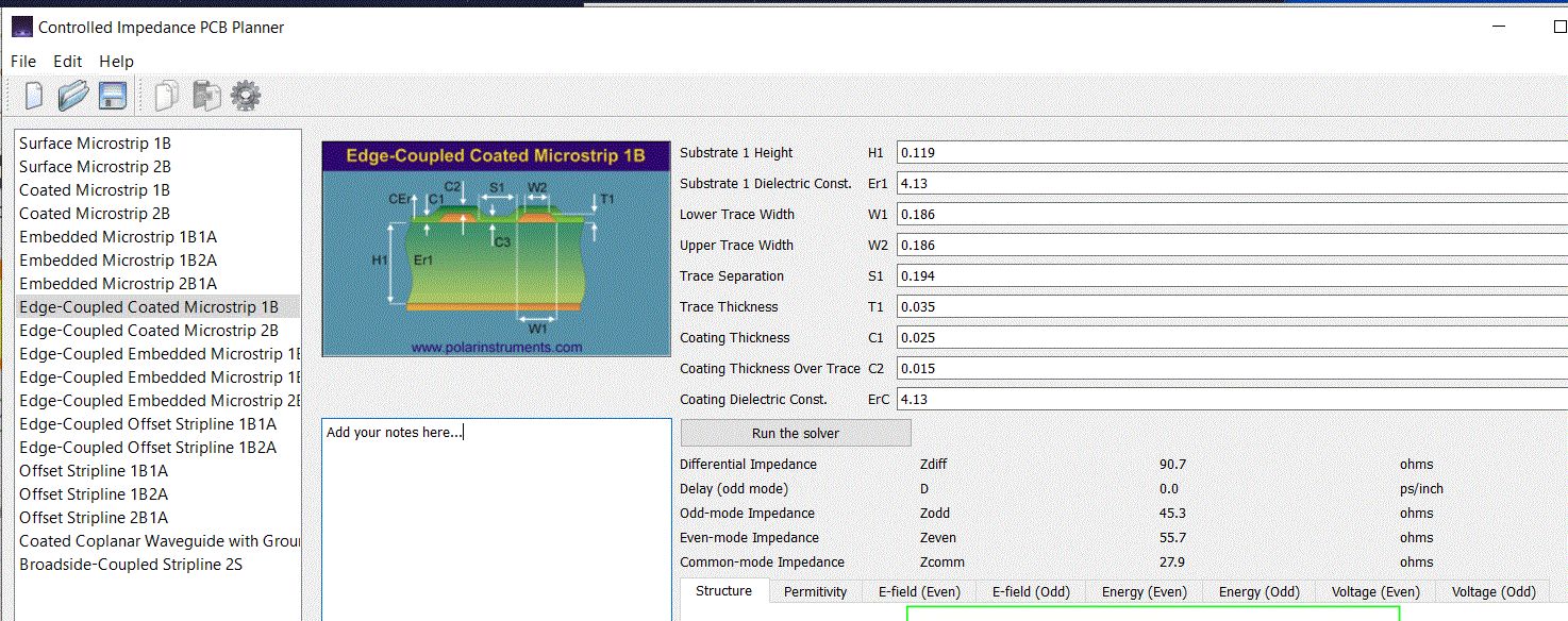

Ich habe mich jetzt an die Werte von EC gehalten, kann das aber an ein
paar wenigen Stellen nicht einhalten. Der Vollständigkeit halber jetzt
noch Bildchen dazu. Ich werde das dann so bestellen.

Warum hast du eigentlich mit 35um+35m Kupferdicke gerechnet? So dick ist
das Kupfer doch gar nicht.
von Gustl B. (-gb-)

Weil das so angegeben ist vom Hersteller der Leiterplatte. Oben 18 µm
Folie und dann 35 µm Endkupfer. Innen 35 µm Folie. Siehe Anhang.
von Helmut S. (helmuts)
Ist die Gesamtkupferdicke oben jetzt 35um oder 15um+35um?
Die Boardhersteller benutzen z. B. Polar.
https://www.polarinstruments.com/
Eigentlich müsste man Epsilon-r bei 1GHz nehmen, wenn man mehrere Gbit/s
hat. Dort ist eps_r je nach Material z. B. statt 4,6 nur 4,4.
von Gustl B. (-gb-)
35 µm insgesamt. Siehe Screenshot aus dem letzten Post.
Jetzt im Anhang der Rechner von EC. Da habe ich ein E_r von 4.3 bei 100
Mhz und das geht dann runter bis 4.12 bei 10 GHz. Ich habe die Daten für
5 GHz genommen weil das USB3 ist.

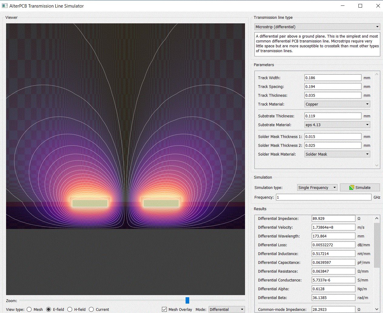

Ich habe das mal mit den zwei kostenlosen Programmen mit deinen
Zahlenwerten berechnet. Den beiden Programmen traue ich noch am ehesten.
Die  berücksichtigen auch den Lötstopplack. Die beiden Programme wurden
auch in dem anderen "thread" erwähnt.
Beide kommen mit deinen Zahlen auf Zdfiff ca. 90Ohm. Da spasst doch ganz
gut.
Erkenntnis: Bleib bei deinen Zahlen die du bisher hast.

Platine ist dann soweit fertig und wird morgen oder so bestellt. Vielen
Dank für die Mithilfe!
(Die beiden Masselagen 2 und 5 sind nicht im Anhang, die sind
unzerschnitten und ohne irgendwelche anderen Signale ausser Masse. Also
langweilig.)

Frage am Rande: Sollen die geschlossenen Feldlinien in dem Screen-Shot
von AlterPCB ein E-Feld darstellen? Oo
von Taz G. (taz1971)
Hi Gustl,
wollte nur darauf aufmerksam machen das die Einstellungen in beiden
Programmen unterschiedlich sind. Vergleiche Screenshots vom 09.03.2020
14:52. Im Saturn hast Du ein Plating von 35um angegeben. 35um Plating +
35um Kupfer ergibt 70um Endkupfer (siehe im Saturn Fenster unten rechts
"Total Copper Thickness"). Bei gleichen Einstellungen sollten alle
Programme etwa gleiche Werte ausspucken.
von M.A. S. (mse2)
Sieht für mich nach Äquipotentiallinien des E-Feldes aus.
Grund: Brechnung an den Materialgrenzen, das würden H-Feldlinien bei
dielektrischem Material so nicht zeigen.

Taz G. schrieb:
> Hi Gustl,
Vielen Dank! Das war mir entgangen.
P. S. schrieb:
>> gut.
Das scheint der Betrag der Potentiale zu sein. Die Linien sind dann
Äquipotentiallinien.

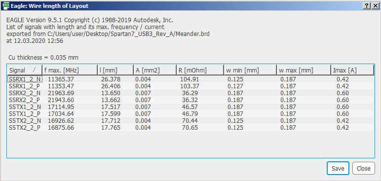

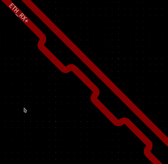

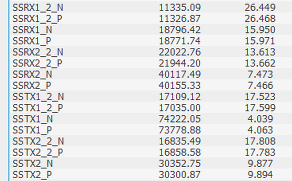

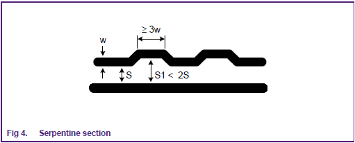

von Thorsten S. (thosch)
Ich bin etwas irritiert: Du routest die Highspeed-Signale ohne jeden
Längenausgleich?
IMHO benötigt man für USB3 zwar kein Inter-Pair Matching, aber die
Vorgaben fürs Intra-Pair Matching (Längenausgleich zwischen + und -
Leitung innerhalb eines Diff-Paares) sind recht streng!
Die mir bekannten Werte sind +/-5mil für SuperSpeed und +/-50mil für
HighSpeed.
Schau nochmal in die Datenblätter der verwendeten TI-Chips, da dürfte
etwas dazu stehen.
von Gustl B. (-gb-)
> Längenausgleich?
Jo, das habe ich getan. Warum? Weil ich mir viele USB3 Layouts angeguckt
habe und dort auch nur manchmal Längenausgleich gemacht wird.
Wie ist das eigentlich mit Längenausgleich und Impedanzkontrolle? Wenn
ich da herummeandere, also nicht über die ganze länge einen konstanten
Abstand zwischen den Leitungen einhalte, dann mache ich mir doch mein
Z_Diff kaputt?!
> HighSpeed.
Bwahahaha 0.127 mm, ernsthaft? Ich wette mit dir, dass das kein USB
Kabel einhält.
Und auch bei der Impedanz ist das ja ähnlich. Ja, man soll möglichst Z_0
= 50 Ohm und Z_Diff = 90 Ohm einhalten, aber ... wozu? Wenn die Impedanz
nicht passt, wird ein Teil der Welle zurückreflektiert und das Signal
kommt daher mit geringerer Amplitude am Empfänger an. Wunderschön
erklärt hier: https://www.youtube.com/watch?v=DovunOxlY1k
Jetzt habe ich da aber einen USB-MUX drinnen. Der hat selber schon 1.42
dB Insertion Loss bei 5 GHz. Der dämpft das SIgnal also selber schon
sehr deutlich. Und das ist aber völlig OK?! Ich kann das nicht so
wirklich nachvollziehen, dieser MUX, der das Signal deutlich dämpft ist
OK und ich brauche keinen Redriver, aber eine kleine Abweichung von der
Impedanz soll schlimm sein?
Oder wie rechnet man das aus wie stark das SIgnal gedämpft wird wenn die
Impedanz nicht passt. Sagen wir, ich verwende statt 90 Ohm jetzt 120 Ohm
für Z_Diff. Wie viel macht das aus? Macht das mehr aus als der MUX?
Welche Impedanzfehlanpassung dämpft das Signal so wie es der MUX macht?
Ich würde da gerne ein Gefühl für entwickeln und solche Dinge

Edit:
Jetzt habe ich mir das Meander Tool in Eagle angeguckt. Das ist doch ein
schlechter Witz. Da habe ich die Diff-Bahnen wie oben in den Bildchen
verlegt, die haben einen oder mehrere 45° Winkel drinnen. Das Meander
Tool kann aber nur immer einen dieser Teilabschnitte eines Diff-Paares
meandern. Der Abstand zwischen den Meanderkurven ist dann auch recht
groß.
Hier sind Bildchen drinnen:
https://www.autodesk.com/products/eagle/blog/length-match-high-speed-nets/
Man sieht schön, dass da der Abstand im Diff-Paar nicht konstant bleibt.
Mag also sein, dass so Meander toll sind wenn man viel Platz hat und die
Leitungen lang sind, aber das ist bei mir beides nicht der Fall. Ich
habe hier im längsten Diff-Paar 25 mm Gesamtlänge. Da sind mir die 2 mm
Längenunterschied egal.
Edit:
Ja, ein kleines wenig meandern geht, jetzt bin ich beim "schlechtesten"
Paar etwas über 97% laut Eagle und sonst immer über 99%.
Aber Eagle erlaubt leider kleine kleineren Meander. Oder ich bekomme die
nicht hin. Jedenfalls sieht das dann so aus wie im Anhang und ... das
ist doch für die Impedanz schlecht.
Hier noch ein Video von Autodesk:
https://www.youtube.com/watch?v=GAu8aP3qAwE
Meandern funktioniert dort wunderbar, aber das ist auch eine
vergleichweise lange Leitung.
von Mampf F. (mampf) Benutzerseite
> Z_Diff kaputt?!
In irgendwelchen Best-Practices hatte ich mal gelesen, dass
Längenausgleich so aussehen sollte wie im Anhang.
Leider fällt mir gerade die Quelle nicht mehr ein - ich hatte mir nur
die Essenz des Gelesenen gemerkt.
von Gustl B. (-gb-)
Exakt das würde ich gerne mit Eagle machen. Geht aber nicht(?). Wo kann
ich denn in Eagle einstellen wie klein die Meander seien sollen?
Edit:
Aber hey, ihr dürft das gerne selber ausprobieren, hier sind die Eagle
Dateien im Anhang. Ich habe allen unnötigen Kram gelöscht, aber an der
Position der Päärchen, Buchse und FPGA nichts verändert.
Tut mir leid, da kann ich dir leider nicht weiterhelfen - meine letzte
Eagle-Version war 5.x und in den letzten 8 Jahren hab ich nur noch KiCad
benutzt und damit geht das mit dem differentiellen Length-Matching-Tool,
dass das CERN eingebaut hat, ganz ordentlich.
Andi schrieb:
> Da scheiden sich die Geister.
> Wenn man bedenkt dass jeder Richtungswechsel eine Störstelle mit (wenn
> auch geringen) Reflexionen darstellt ist ein Längenausgleich mit weniger
> aber dafür grösseren Mäandern durchaus auch nicht fehl am Platze.
Ich glaube, dass der Toleranzbereich relativ groß ist.
Hatte damals USB (HS) und Ethernet (100Mbit) über 1,27mm-Steckerleisten
geroutet und das hat wunderbar funktioniert.
Vlt gibt es deshalb so viele unterschiedliche Meinungen, weil fast
alles funktioniert xD
Aber zugegeben ... Beides war kein USB3 Super-Speed^^ Die
Design-Empfehlung war von NXP für Display-Port, da müssten die
Datenraten doch ähnlich sein, oder?

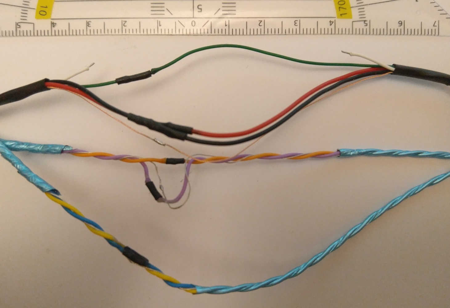

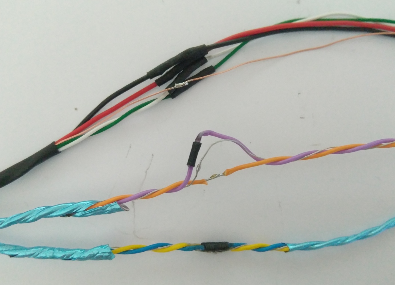

Aber eigentlich könnte man das ja mal ausprobieren. Ein USB3 Kabel
nehmen und selber eine Buchse ranlöten und zwar mit unterschiedlichen
Längen in einem Paar. Den Unterschied verändert man dann so lange bis es
nicht mehr funktioniert.
Jedenfalls, weil Eagle leider keine kleinen Meander kennt habe ich das
jetzt mal händisch gemacht. Und zwar möglichst so, dass der
Längenunterschied dort ausgeglichen wird wo er entsteht. Passt das so?
Laut Eagle ist der Längenunterschied jetzt jeweils <100 µm.
von M.A. S. (mse2)
> Ich kann das nicht so wirklich nachvollziehen, dieser MUX, der das Signal
> deutlich dämpft ist
Ich bin kein Highspeedexperte, aber:
Impdanzfehlanpassungen verursachen nicht nur Dämpfung sondern auch
Reflektionen (das schriebst Du selber).
Diese können im Extremfall die Signalintegrität gefährden, mindestens
jedoch wirken sie sich negativ auf das EMV-Verhalten aus (mehr
Störabstrahlung).

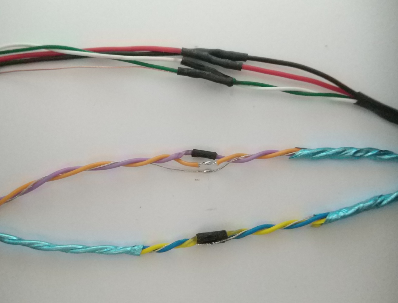

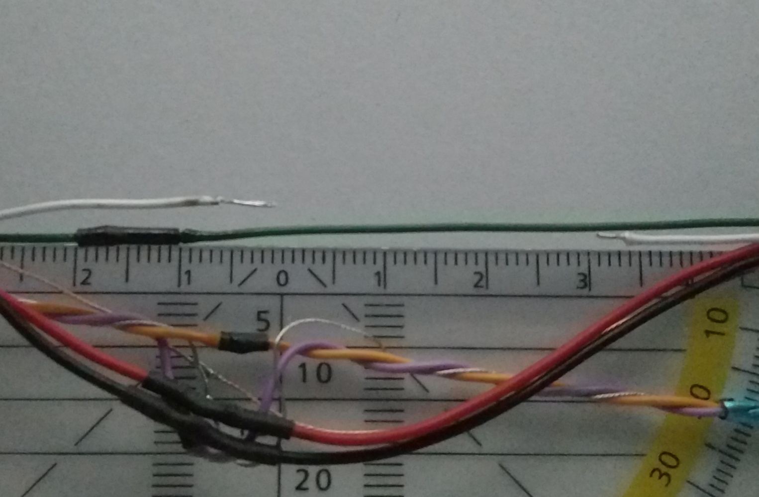

von Gustl B. (-gb-)
Und siehe da, bis 15 mm Unterschied gibt es genau kein Problem. Ich habe
jeweils 10 GByte übertragen, in beide Richtungen und dann die MD5
verglichen. Bei 20 mm gibt es dann Verbindungsabbrüche, aber es werden
trotzdem nach dem Verbinden der Festplatte bis zum Verbindungsabbruch
mehrere GBytes ohne Fehler kopiert. Aber die 10 GByte Testdaten die aus
mehreren Filmen bestanden wurden nie komplett am Stück kopiert. Einzelne
Dateien daraus schon und fehlerfrei.
War das denn überhaupt USB3, da sind doch auch die USB2 Leitungen
verbunden!!!!1111elf!
Ja, das war USB3. Ich habe das auf eine externe Festplatte geschrieben
und die Transferraten waren durchgehen um die 100 MByte/s. Das ist zwar
nicht volles USB3, aber mir ist nicht bekannt, dass USB3 mit der
Taktfrequenz heruntergeht wenn die Signalqulaität schlechter wird.
Über einen homöopathischen Effekt durch Längenausgleich könnt ihr jetzt
selber denken wie ihr wollt^^
Cooler Test, Daumen rauf.
von Wühlhase (Gast)
Schöner Test, aber:
-Hast du wirklich die Längen geändert, also eine Ader länger gemacht als
die andere? Auf den Bildern sieht das eher so aus als hättest du die
Andern einfach nur an der einen Stelle entdrillt.
Und auf jeden Fall hast du eine kräftige Störstelle in der
Leitungsimpedanz drin, alleine schon durch das Auftrennen der Schirmung.
Aber: Schön mal zu sehen was man tatsächlich am USB kaputtpfuschen muß
bis es nicht mehr geht. Daumen rauf für dich.
Beitrag #6176877 wurde von einem Moderator gelöscht.
von Gustl B. (-gb-)
> die andere?
Ja, habe ich. Ich habe Orange immer weiter verkürzt.
So, Update:
Jetzt habe ich das auch mit USB2 gemacht. Erstmal 3 cm weggeschnitten
und funktionierte. Und dann so weit weggeschnitten wie ging ohne neu
abisolieren zu müssen. geht auch, ohne Fehler. Habe da jetzt ebenfalls
>10 GByte übertragen und MD5s gerechnet. Es ist auch wirklich USB2
HighSpeed, das hat mit etwas über 35 MByte/s auf Platte kopiert. Damit
das nicht über USB3 kopiert habe ich ein reines USB2 Verlängerungskabel
verwendet.
Jetzt habe ich hier ein etwas komisch aussehendes, aber komplett
funktionsfähiges USB-A auf USB-Micro-B Kabel.
von Bernd (Gast)
Wie lang ist dein USB-Kabel insgesamt? 1m? 5m?
von Gustl B. (-gb-)
Es war mal 1.5 m. Jetzt ist es eher so 1 m. Beim USB2 Test habe ich aber
noch eine reine USB2 Verlängerung von 1.5 m verwendet, also zusammen
grob 2.5 m beim USB2 Test.
Welchen Einfluss hat denn die Gesamtlänge? Wenn eine Leitung eines
Diff-Paares kürzer ist, dann bleibt doch dieser Unterschied konstant und
unabhängig von der Gesamtlänge?!

Danke! Das passt auch recht gut zu dem was ich gesehen habe. Ich habe
eine Grenze zwischen 15 mm und 20 mm. 15 mm sind ganz grob 50 ps. In
Kupfer etwas drüber. Eine Wellenlänge bei 5 GHz sind 200 ps. Ich darf
also innerhalb einer halben Wellenlänge bleiben mit dem
Längenunterschied. Bei 20 mm bin ich dann schon drüber.
Ist streng nach dem Lehrbuch: Ja, so würde ichs auch machen!
> jetzt selber denken wie ihr wollt^^
Oh je... Warum krieg ich jetzt so kopfweh? ;)
Dein Versuch ist ja recht nett, berührt aber nur einen Aspekt der
Funktionalität einer differentiellen Leitung.
Nämlich den der Laufzeitunterschiede an den beiden Leitungen.
Klar, ab einer gewissen Unterschied kann der Empfänger das korrekte
Signal nicht mehr detektieren und es kommt zu Verbindungsabbrüchen.
Den anderen Aspekt ignorierst du aber leider total:
Den der geringeren Störungsempfindlichkeit von differentiellen Leitungen
gegenüber Single-ended Signalen.
Vorschlag:
Nimm 2 baugleiche Kabel (teilweise ohne Schirmung).
An einem machst du dein Schleifchen rein.
Ein originales Kabel.
Dann führst du drei ordentlich dokumentierte Performance-Tests mit
deinen 3 Kabel durch.
Die folgende Aussage:
> Ich habe das auf eine externe Festplatte geschrieben und die Transferraten waren
> Das ist zwar nicht volles USB3, aber mir ist nicht bekannt,
> dass USB3 mit der Taktfrequenz heruntergeht wenn die Signalqulaität schlechter
wird.
lässt mich a) daran zweifeln dass du das wirklich sauber gemacht hast
und dass du b) nicht weißt wie USB wirklich funktioniert.
(Nein USB geht mit der Taktfrequenz nicht runter, es gibt aber noch
andere, dir nicht bekannte Seiteneffekte die sich negativ auf die
Übertragungsgeschwindigkeit auswirken können)
Ok, wie auch immer. Wenn du reproduzierbare Ergebnisse hast, gehst du
mit deinem Versuchsaufbau in ein EMV-Test Labor und lässt deine 3 Tests
unter Befeuerung externer Störquellen noch einmal durchlaufen.
Berichte dann hier.
Erst dann gestehe ich dir zu dass du all die Empfehlungen die in den
vielen Applikation-Notes und spezifischen Fachbüchern stehen als
homöopatisch aburteilen darfst...
von Gustl B. (-gb-)
Danke!
Stimmt.
Andi schrieb:
> Vorschlag:
Ne, ich mache das nicht, mir reicht das was ich gesehen habe. Aber du
kannst das doch machen wenn dich das interessiert.
Dann mach das doch selber, ein USB3 Kabel kostet nicht viel, das kann
man schon mal zerschneiden.
Weiß ich tatsächlich nicht, aber ist das hier wichtig?

von Andi (Gast)
Haben wir, wenn auch nicht mit USB3.
Und deswegen bin ich der Meinung: Kümmere dich um den Längenausgleich,
er ist durchaus nicht homöopatisch in seiner Wirkungsweise...
> Aber du kannst das gerne ausprobieren und EMV-testen. Dafür ist so ein
> Forum da, dass Leute Dinge ausprobieren und rückmelden. Habe ich
> gemacht.
Nein, hast du zumindest nicht richtig gemacht.
Den Aspekt der Störeinstreuungen hast du ja links liegen gelassen.
Und deine Messmethoden sowie die daraus resultierenden Aussagen sind
weit weg von seriösen Arbeitsweisen.
Diese halbherzigen Pseudoanalysen sagen genau gar nichts über den
tatsächlichen Sachverhalt aus - leider, sonst wärs ja einfach.
Wozu sollte man sich sonst die Mühe machen mit sündhaft teuren
Messgeräten in elendslangen Messreihen die Problematiken zu analysieren,
wenns doch mit einem poppeligen Seitenschneider und einer Stoppuhr auch
geht?
Ich verstehe nicht warum immer versucht wird bestehende
wissenschaftliche Arbeiten (und davon gibts zu dem Thema mehr als genug)
einfach mal zu ignorieren und mit seinen eigenen 'Erfahrungen' vom Tisch
zu wischen.
Sorry, aber klingt irgendwie nach Klimawandel- oder Impf-Skeptiker?
> Ich habe nicht behauptet, dass das robust gegen externe Störungen ist.
Das ist aber ein nicht unwesentliches 'Feature' von differentiellen
Leitungen das du durch einen fehlerhaften Längenausgleich einfach mal so
über Board wirfst - warum?
> Übrigens, warum Längenausgleich wichtiger ist als Impedanzanpassung hast
> du immer noch nicht beantwortet. Deine "Antwort" war nur, dass sich
> Längenausgleiche aufsummieren und dass dort wo ich Längenausgleich mache
> auch die Impedanzanpassung nicht gut ist.
So habe ich das nicht gesagt.
Lass es mich anders formulieren:
Mit den Mäandern in deinem Arbeitsbereich (1-2cm zwischen IC und Buchse)
kannst du nicht mehr viel schlimmer machen als es aufgrund der nahen
Störstellen sowieso schon ist.
Wie schon gesagt: Die ganze Layouterei ist ein Arbeiten mit
Kompromissen. Man darf sie nur nicht auf der falschen Stelle machen.

> Und dann sehe ich fertige Produkte, die in Serie verkauft werden, in
> denen Dinge gemacht wurden die nicht mit den Profiaussagen hier
> zusammenpassen.
Ich hatte hier mal zwei sehr ähnliche USB-Hubs (jeweils mehrere Geräte).
Eine Serie funktionierte mit der zu erwartenden Bandbreite, die andere
nicht.
Ich habe sie geöffnet und:
Beide hatten den gleichen Chip.
Beide hatten 2-lagige Prints und ein ähnlich mieses Layout.
Grenzwertig eben, bei einem hats geklappt und beim anderen nicht.
Woran es wirklich gelegen hat?
Hätte mich zwar wirklich interessiert, aber als 'gutes' Beispiel hätte
keines dienen können, der Wurf in die Elektronikmülltone war dann die
tatsächliche Lösung ;)

von -gb- (Gast)
Andi schrieb:
> * Entsprechende Bücher kaufen lesen und auch verstehen.
> * Einschlägige Kurse besuchen
> * Selbst ordentliche Untersuchungen durchführen (Mit entsprechendem
> Equipment)
> * Funktional identische Designs mit verschiedenen Layouts entwickeln,
> bauen und testen.
Vermutlich bleiben mir nur die letzten beiden Punkte wenn ich das auf
eigener Hardware anwenden will.
Das ist jetzt nur eine wilde Vorstellung, aber ich erkläre das mal was
ich gerne hätte:
Und zwar gibt es sowohl bei Impedanzanpassung und Längenausgleich den
Punkt an dem das jeweils perfekt ist. Und den Punkt an dem das so
schlecht ist, dass es nicht mehr funktioniert das USB oder HDMI oder was
man eben will.
Sagen wir also perfekt ist eine 100 und funktioniert nicht mehr ist die
0.
Jetzt habe ich eine Platine, ist geroutet aber ohne Optimierung. Also
keine Impedanzkontrolle und ohne Längenausgleich. Da werfe ich das
Layout dann in einen magischen Rechner den ich gerne hätte, sage dem
Rechner was ich über die Adern sprechen möchte und bekomme dann zwei
Werte. Z. B. 20 für die Impedanzanpassung und 60 für den
Längenausgleich.
Dann weiß ich, dass ich bei der Impedanzanpassung näher am funktioniert
nicht dran bin, also die Impedanzanpassung bevorzugen sollte.
Derzeit real ist es eben so, dass ich da ein Layout habe und eben nicht
weiß wie knapp ich mit was an der Fehlfunktion bin. Ich will also
ungerne einen Längenausgleich machen, wenn ich mir dadurch vielleicht
die Impedanzanpassung ein wenig verschlechterte aber eben gerade so
verschlechterte dass es dann nicht mehr funktioniert.
Daher mein Kabeltest. Jetzt weiß ich nämlich, dass ich beim
Längenausgleich Spielraum habe. Ohne Längenausgleich habe ich auf der
Platine kleiner 2 mm Unterschied. Damit könnte ich also auch leben weil
das ja im Test erst bei deutlich größeren Unterschieden Probleme macht.
Ich würde auch gerne das mit der Impedanzanpassung testen wie weit ich
da gehen kann, aber für mich als Hobbybastler ist das nicht so einfach.
Ich wiederhole mich ungern, aber du weißt auf Grund deines Tests nur das
offensichtliche, leicht errechenbare.
Nämlich dass auf Grund unterschiedlicher Laufzeiten irgendwann die
Empfänger das differentielle Signal nicht mehr auswerten können.
Das kann ein Erstsemestriger mit den 10 Fingern an einer Hand
ausrechnen.
Darüber hinaus hat dein 'Test' Null Aussagekraft.

von Gustl B. (-gb-)
OK, danke! Ja Vias, also Lagenwechsel habe ich versucht zu vermeiden.
Geht auch, aber dadurch werden die Leitungen jetzt eben etwas länger und
ich kann die Impedanz nicht so super einhalten. Eben ein Kompromiss. Und
jetzt wollte ich eben im nächsten Kompromiss abschätzen ob ich da den
Längenausgleich oder die Impedanzeinhaltung bevorzugen soll. Aber gut,
ich werde wohl ein Zwischendingens basteln und dann gucken. Leider habe
ich nicht die Messtechnik um mir dann bei der fertigen Platine die
Signale angucken zu können. Das wird dann also binär entweder
funktionieren oder eben nicht. Vermutlich funktioniert es und ich weiß
dann leider nicht wie knapp es denn funktioniert und welcher dieser
vielen Einflüsse am knappsten ist.

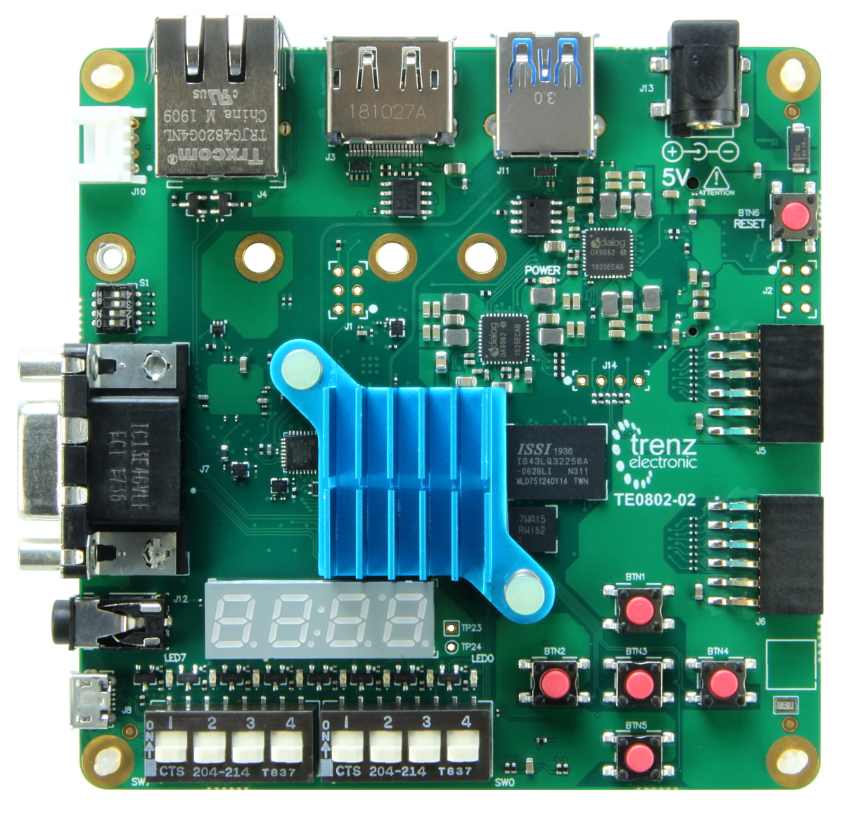

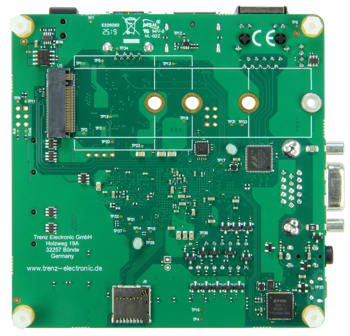

andere das machen. Die Jungs bei Trenz z.B. liefern recht viel Doku über
ihre Boards, u.a. auch Layoutdaten.
https://shop.trenz-electronic.de/de/Produkte/Trenz-Electronic/TE07XX-Artix-7/
von Gustl B. (-gb-)
Genau, ich verwende eben USB-C, der kann ja auch hohe Frequenzen. USB-C
habe ich gewählt weil der klein ist, viele IOs hat und die Kabel billig
sind.
von Gustl B. (-gb-)
So, Längenausgleich ist hiermit erledigt für alle USB3 oder Superspeed
Leitungen. Bei den USB2 Leitungen mache ich das nicht, da ist der
Längenunterschied überall kleiner 3 mm.
Im Bildchen die Zahlen in der rechten Spalte sind die Längen in mm.
Hast du auch die flight-time (aka package delay) der Highspeed Signale
mit berücksichtigt?
Die können bei FPGAs durchaus im mehreren mm-Bereich liegen.
lg,
Andi
> mit berücksichtigt?
Nein, das habe ich nicht. Aber so genau will ich das jetzt auch nicht
nehmen.

Ich mit meiner Platine habe da links von dem Bus das FPGA und rechts den
PMOD Anschluss. Da habe ich schlicht nicht mehr Platz. Was ich machen
könnte wären folgende Optionen:
- Platine breiter machen.
- PMOD Stecker weglassen
- Mit manchen Leitungen aus dem Bus auf die Unterseite ausweichen.
Alles Optionen die ich nicht machen möchte.
Und ja, würde das ein Serienprodukt das ich verkaufe, dann würde ich da
auch EMV messen lassen müssen, hier ist es eine Einzelhardware nur für
mich, aus Spaß, weil ich USB3 und HDMI mal mit einem FPGA machen möchte.
Ich will das so bauen, dass es sicher funktioniert, aber ich werde es
auch nicht übertreiben.

Nein. Die Lagen sind so:
Signale
GND
Versorgung1
Versorgung2
GND
Signale
sie Versorgungslagen sind aber in mehrere große Polygone unterteilt.
Wenn es die kompletten Lagen wären, dann hätte ich:
0.04m * 0.08m * 4.3 * 8.8 * 10^-12/0.0014m =
8.65*10^-11 Farad. Das sind also 86.6 pF.
Wilfried W Wurstbrot schrieb:
> Die Versorgung selbst
> ist ein großer Blockkondensator.
Nein. Groß ist der nicht, aber er hat eine extrem niedrige ESR. Das ist
hier der Vorteil.
Große Kondensatoren brauch man trotzdem noch weil die Platine selber nur
ein sehr kleiner Kondensator ist.

Mir geht es nicht um Optik. Ich habe an der Stelle schlicht keinen
Platz. Meine Möglichkeiten hatte ich schon geschrieben:
Und die finde ich alle nicht toll. Ja, wäre das ein Produkt das verkauft
werden soll, dann würde ich vermutlich die Platine breiter machen. Das
kostet dann aber.
Jetzt mache ich das nicht.
