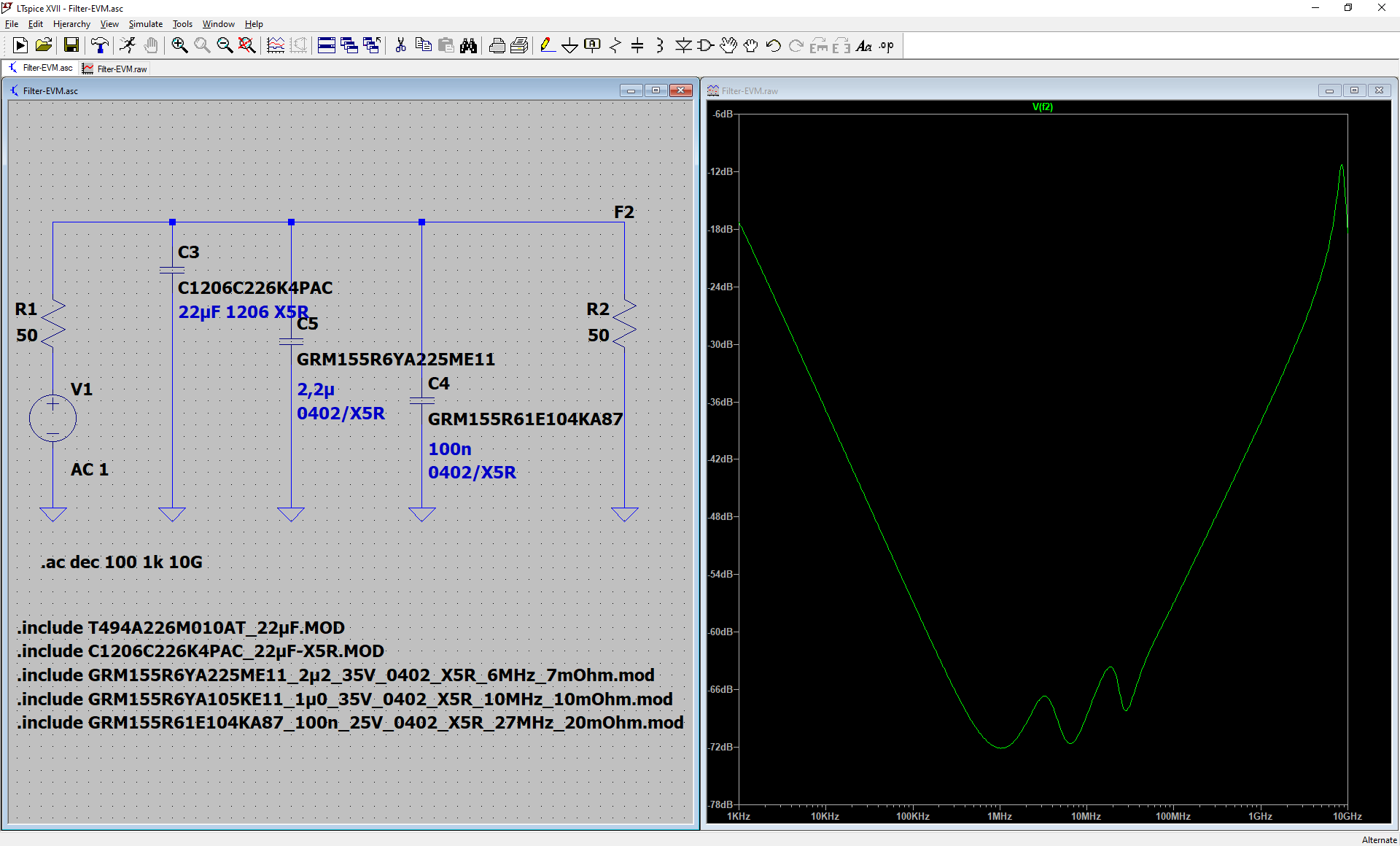

von Klaus R. (klara)
Marten schrieb:
> Was nun? Was denkt Ihr?
Frag doch mal LTspice. Modelle für Kerkos bieten Würth, Murata und
andere an.
mfg Klaus
Anja schrieb:
> jetzt mach nochmal reale (Leiterbahn-) Induktivitäten zwischen die
> Kondensatoren.
Ja, das sind dann die Anfängerfehler. Beim Layout muß man natürlich auf
kleinste Abstände achten.
EMV Gurus wie Rick Hartley. Wie alt ist der Gury? Ein Enkel vom alten
Hartley der den Hartley-Oszillator erfunden hat? Also bei 0402 Kerkos
muß man schon etwas viel Luft zwischen den Kerkos lassen um Impedanzen
von Leiterbahnen berücksichtigen müssen.
Ich meine nur, im Prinzip hast Du ja recht. Es war aber zuerst schon
einmal ein großer Vorteil reale Modelle von Kerkos einsetzen zu können.
Klar, die sind auch in der Regel vereinfacht, aber geben doch eher die
Realität wieder. Der nächste Step wäre sich mit realen Leiterbahnen zu
beschäftigen. Und das schon unter 100 MHz?
mfg Klaus

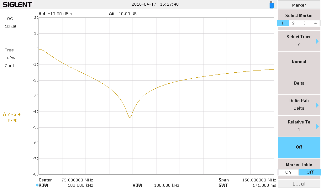

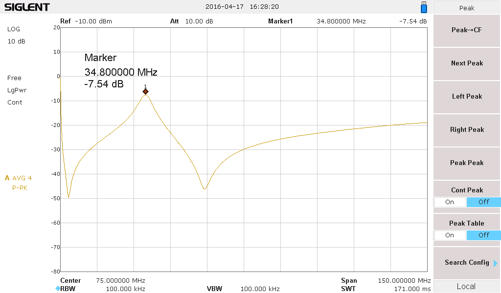

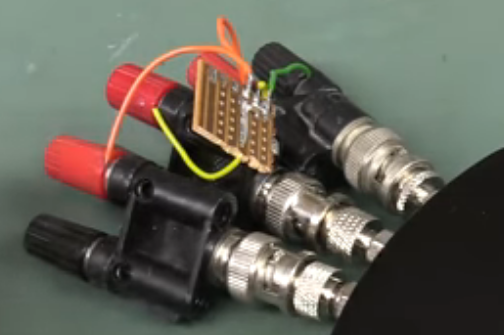

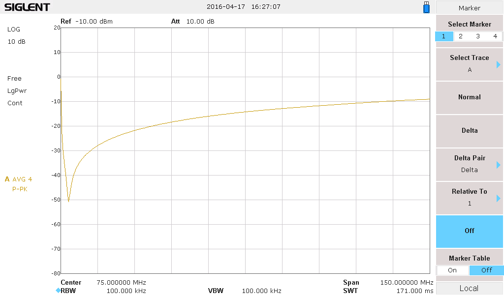

von Praktiker (Gast)
Marten schrieb:
> Ich kann mich dran erinnern mal von so schlauen EMV Gurus wie Rick
> Hartley gehört zu haben, dass man das nicht machen soll,
Recht hat er...
Selber messen. Uralte Messung, hier schon mal irgendwo gepostet:
Bild 1: 220nF
Bild 2: 1nF
Bild 3: Beide parallel
Wie man sieht, ist die Parallelschaltung bei 34,8 MHz eine Katastrophe;
da gibt es eine Resonanz. Andere Kondensatoren, andere Resonanzen. Das
Problem bleibt aber.
> Bild 1: 220nF
> Bild 2: 1nF
Wie sieht es denn aus wenn man 220nF // 22nF // 1nF schaltet?
Die Eigenresonanzen sollten schon zueinander passen.
mfg Klaus
Anja schrieb:
> Nix Anfängerfehler. Die Chips selber haben schon viel zu lange
> Leitungen.
Hier ein Modell von Murata: 100nF 1206.
Wie man sieht sind auch die internen Induktivitätsbeläge mit
berücksichtigt. Wie soll es sonst denn auch zur Eigenresonanz kommen?
Gut, ich habe mal nachgerechnet. 100nF und 1nH ergeben 16 MHz Resonanz.
Aber, wenn man so weit geht, dann sollte man auch die vollständige
Impedanz berücksichtigen. Auf 1 mm Leiterbahnlänge haben wir ja nicht
nur die Induktivität sondern auch eine Kapazität.
* SPICE Model generated by Murata Manufacturing Co., Ltd.
Hast du auch ein Bild vom Messaufbau/Layout dazu?

Taz G. schrieb:
> dann eine praktische Messung
Warum hat er diesen Messaufbau nicht gleich mit 1m langen
4mm-Silikonschnüren am Rastersteckbrett aufgebaut?
Mit dieser Messung hat er besonders eines nachgewiesen: dass
Leitungsimpedanzen und Fehlanpassungen Messergebnisse im
Hochfrequenzbereich spürbar beeinflussen und auch beeinträchtigen
können.

von Taz G. (taz1971)
Lothar M. schrieb:
> können.
Genau das wollte ich aufzeigen. In der Simulation oder in der Theorie
kann man sich zehntel Milliohm anschauen und behaupten dieses oder jenes
ist besser. In der Praxis hat man Zuleitungen, Tracks,
Durchkontaktierungen und keine idealen Bauteile. Die Theorie ist oft
Praxisfremd.
