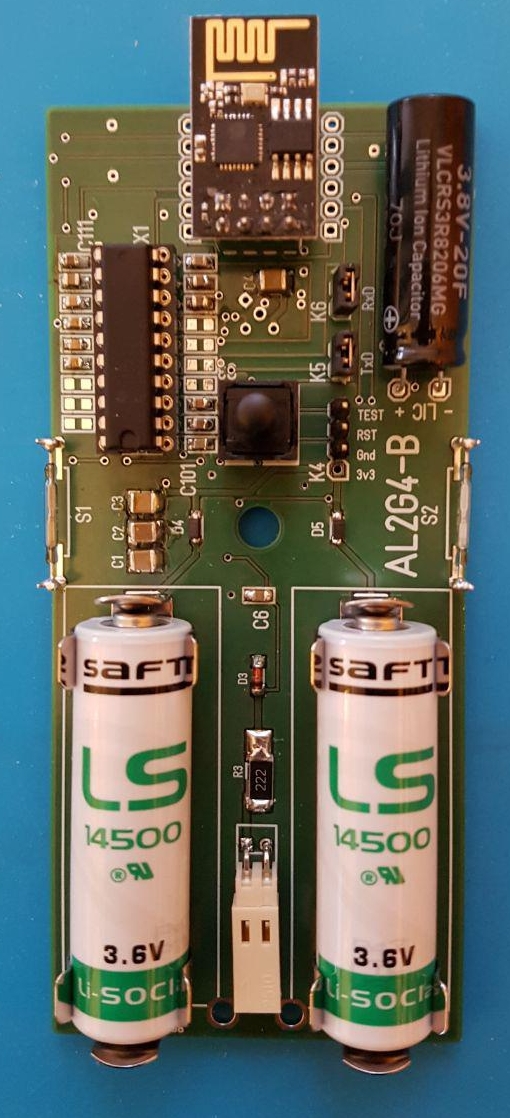

von Gerald K. (geku)
Ich schalte den ESP8266 mit dem NMOSFET ZXM61N02F.  Der FET schaltet
den Groundleitung des ESP8266.
Wichtig ist, dass die Versorgungspannung gut gestützt ist. Ich verwende
4x 100uF, wobei einer dieser Vielschichtkondensatoren sich direkt beim
FET befindet.
Da alle PINS des unversorgten ESP8266 gegen 3,3V ziehen müssen die
PINS des MC entweder auf Pullup oder hochohmig geschaltet sein.
Zwischen Gate und Source des NMOSFET habe ich einen 330k Widerstand
vorgesehen, damit, wenn der Ausgang des MC hochohmig wird, der FET
gesperrt ist. Das Gate kann direkt mit dem MC Ausgang verbunden werden.
Bei meiner Anwendung wid auch der MC in den Schlafmodus geschickt. So
halten die Lithiumprimärzellen über ein Jahr.
von Andreas B. (bitverdreher)
Gerald K. schrieb:
> Der FET schaltet
Warum macht man sowas?
Es gibt so schöne p-MosFets die diese Aufgabe auf der Vcc Leitung
Murkslos erledigen können.
IRLML6402 ist ein solcher Kandidat.
Worin besteht der Murks? Ich habe mit dieser Schaltung ein gute
Erfahrungen gemacht.
In dem Moment, wo noch andere Signale zum ESP gehen, die GND bezogen
sind, fangen die Probleme an.
Selbst wenn  das bei Dir nicht so ist: Man will oft später noch
irgendwelche Funktionen hinzufügen und dann stolpert man über die
getrennte Masse.
Deshalb macht man so etwas einfach nicht. Vor allen Dingen, wenn dies
ohne Not geschieht.
Andreas B. schrieb:
> dieses Konstrukt sieht mir dann doch eher nach Trial and Error aus.
Richtig, da war  "Trial and Error" dabei. Wo gibt's den nicht? Die Frage
ist nur, was am Ende herausschaut und was man dabei gelernt hat,
Wenn man z.B. die Abgasbehandlung weg lässt und da die eigenen
Spezifikation verletzt, dann hat man nich gelernt. Da waren sicher auch
viel ""Trial and Error". (amerikanischen Behörden)
Was habe ich gelernt :
- den ESP mit Lithiumprimärzellen zu betreiben ist wirklich einfach
- Elkos helfen nicht viel, Mehrschichtkondensatoren der gleichen Größe
zeigten Erfolg (die ursprüngliche Lösung mit dem LIC ist nicht mehr
notwendig)
- gutes Layout ist speziell mit 2,4GHz Funk ist wichtig
