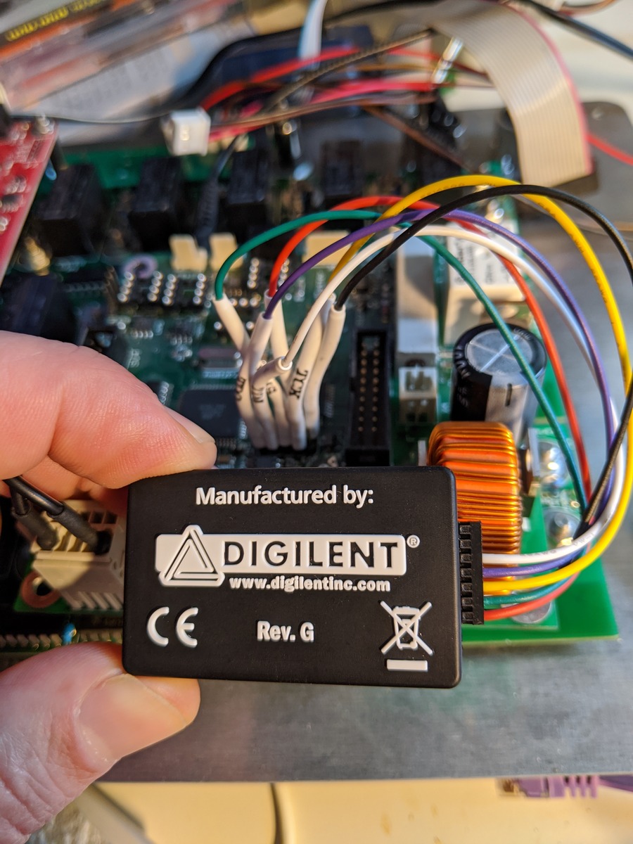

ich habe hier ein altes Board auf dem Tisch liegen (ca. 12 Jahre) auf
dem ein Xilinx XC9536XL verbaut ist. Daneben habe ich ein Digilent USB
JTAG Cable. Alle erzeugten Dateien dafür (damals mit ISE webPack) sind
vorhanden. Gibt es ein "leichtgewichtiges" Programmiertool mit dem ich
den CPLD flashen kann? Oder braucht es zwingend das GB große Xilnix ISE
nur um eben ein paar ICs zu flashen?

Danke für die Antworten. Ich habe mir das schlanke ISE DS
heruntergeladen (schlappe 6,17 GB gepackt), und dann die Lab Tools
installiert. Wie befohlen auch den JTAG USB abgesteckt bevor die Treiber
installiert wurden. Nachdem die Labtools installiert waren (schlanke 17
GB) der Test:
Cable autodetection failed.
WARNING:iMPACT:923 - Can not find cable, check cable setup !
Im Gerätemanager sieht alles gut aus. Hat jemand noch einen Tip für
mich?
LG
Werner

Zeig mal ein Foto vom Programmierkabel. Ich habe auch welche von
Digilent hier, die aber eigentlich Xilinx-Kabel sind.
Letzteres wird ja auch gefunden...
Duke

Ich meine, Digilent verwendet einen FTDI-Chip mit MPSSE und einer
speziellen Signatur im FTDI-EEPROM. Dieser Chip wird von alten
Software-Versionen so nicht unterstützt. Die originalen
Xilinx-Programmer haben Cypress-USB-Chips drin.
Das hier ist ein Nachbau eines DLC9 oder DLC10.
https://www.amazon.de/Xilinx-Platform-Download-Programmer-XC2C64A/dp/B07V3FZS4F/ref=sr_1_5
Funktioniert auch mit der neuesten Software noch. Ggf. ist das
erfolgsversprechender als der Einsatz eines Fremdproduktes.

Gast #6168930
Programmer ist im Anhang; ich hatte vor rund 10-12 Jahren mit genau
diesem Programmer die Module programmiert, damals mit ISE Webpack in
irgendeiner gammeligen Version vermutlich unter Win7. Ich erinnere mich
gerade wieder dass mich das ISE damals schon ziemlich genervt hat und
ich es schon mehrfach bereut habe da einen CPLD einzudesignen, naja,
hilft nun nix...
Werner

Gast #6168965
Das ist die Xilinx-Varinate mit dem Cypress-Chip (die hab ich hier
auch).

Schau Dir mit dem Oszi die Signale an. Vielleicht ein Wackelkontakt, Vcc
nicht auf Spannungssense geführt, zuviel Klingeln auf TCLK oder die
Masse vergessen...
Duke
>Masse vergessen...
Alles durchgeklingelt, alles i. O. Allerdings liegt alles (TMS, TMC,
TDO, TDI) auf high, es tut sich garnichts, was dafür spricht dass der
Programmer schon gar nicht angesprochen wird.
