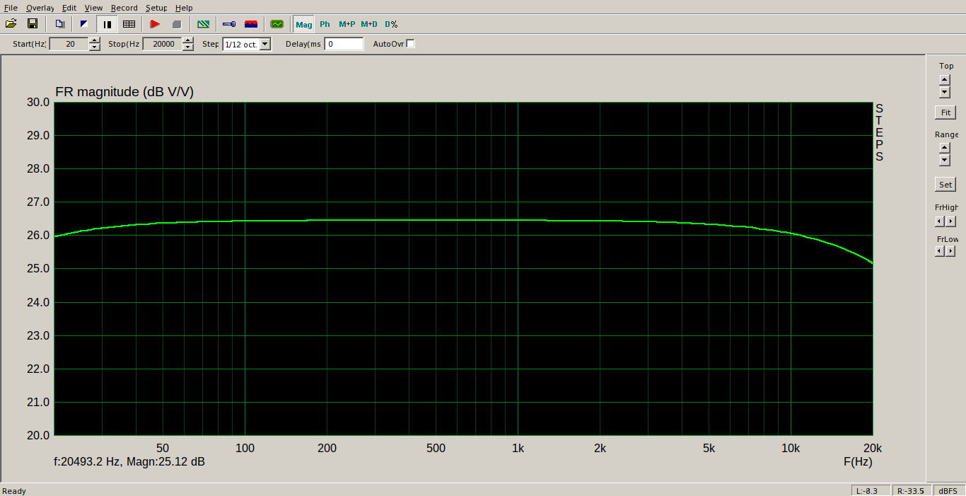

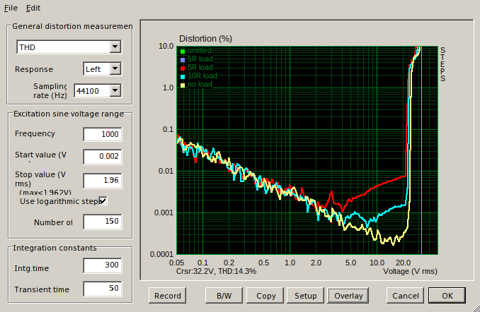

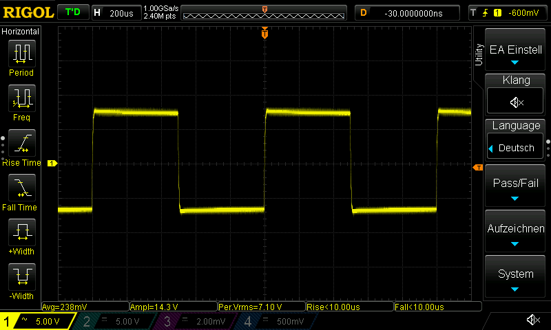

Um zu zeigen wo der Stand der Technik ist hänge ich mal 3 Meßplots
meines DIY-TPA3255 PBTL-Monoblockes an.
Zumindest Ehrlich.
https://www.mikrocontroller.net/attachment/447755/TPA3255PBTL_Gain_vs_Fq_1V_5R0_ALSA.png
Mehr als 1dB bis 20KHz, das ist ausbaufähig.
Liegt das am Filter?
https://www.mikrocontroller.net/attachment/447756/TPA3255_PBTL_THD_STEPS_1kHz_NE5532.png
Dass der Klirr mit der Leistung abnimmt ist nicht schön.
Aber er bleibt auch bei kleinen Leistungen unter 0,1%.
Aber dann ...
Ich würde auf jeden Fall soft clipping machen, bevor das
richtig hässlich klirrt.
Dafür wie die dampler auf den Putz hauen , ist das
nicht so toll. Die Linearverstärker haben da noch definitiv
die Nase vorn.

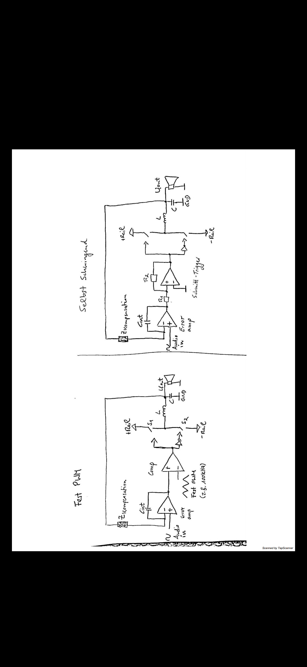

Vielen Dank für diese rege Diskussion. Ich habe gestern Abend ein Paar
Artikel (unter anderem auch vom BP) gelesen, aber auch Artikel bezüglich
selbstschwingenden Schaltwandler von anderen Doktorarbeiten und
Artikeln. Bevor ich weiterhin viel Schaltprosa verwende und ggf
Informationen missverständlich rüberbringe, habe ich einfach mal zwei
Prinzipschaltungen aufgemalt und angehängt. Links ein klassischer
Fest-PWM mit äußerer Spannungsregelung (Spannung nach dem LC Filter wird
zurückgeführt und geregelt). Rechts ein Hysterese selbstschwingender
Wandler, der ebenfalls die Ausgangsspannung regelt. Beide Schaltungen
haben eine Spannungsregelung gemeinsam durch den Error amp
sichergestellt. Einziger Unterschied ist, dass beim Fest-PWM ein
Komparator mit einem externen Dreieck verwendet wird (100kHz im Bild),
wohingegen der Hysterese selbstschwingender Wandler einen Schmitt
Trigger verwendet, dessen Hysterese anhand von R1 und R2 eingestellt
wird. Der Ausgang vom Regler regelt also bis zu den Grenzen des Schmitt
Trigger und schaltet dann in die entgegengesetzte Richtung. Ich glaube,
im Fachkreis nennt man das auch Relaxation oscillator.
Jetzt meine Frage an euch Experten: Hat der selbstschwingende Wandler
wirklich eine deutlich bessere Regeleigenschaft als der Fest-PWM?
Ich verstehe, dass der Selbstschwinger die Schaltfrequenz bei einer
Sprungänderung sinkt und darauf schneller reagieren kann. Aber macht
sich das zB in einer THD+N Vermessung wirklich bemerkbar? Das Testsignal
für THD ist ein reiner Sinus mit fixer Frequenz und kein Audio oder pink
noise oder so.

Sagen wir es einmal so:
Wenn die Frequenz der Fest-PWM gleich hoch, wie die des
selbstschwingenden class d bei sehr kleinen Pegeln und zur DA-Quelle
synchronisiert waere, dann waere das zu verneinen.

Dieses Konzept brauchst Du nur, wenn Dein Phasenmodulator
unlinear ist.
Diese Überallesgegenkopplung ist DAS Problemkind bei Verstärkern.
Und um PWM zu verstärken bedarf es keiner Gegenkopplung.
Wer baut sich denn sowas freiwillig in einem Damp ein? Hallo?
Baue Dir einen linearen Dreieckgenerator, verwende einen
schnellen Komparator und baue Dir ab dann keine analogen
Probleme mehr dazu.
Es gibt heute so schöne Komparatoren, OTAs und OPVs
für richtig gute lineare PWM-Modulatoren,
da machst Du mit einer "Regelung" mehr kaputt als gut.
Du baust da doch keinen PWM-Modulator mit einem Monoflop
wie ich das damals gemacht habe. Und selbst da ist
die Gegenkopplungschleife nur so kurz wie nötig!

Bei kleinen Amplituden hat der Selbstschwinger die hohe Frequenz. Bei
gro0en Amplituden geht die Frequenz deutlich runter. Die Regelung PI
wird auf 1/10 der hohen Frequenz ausgelegt und schon hast Du belegt,
dass die Bandbreite so hoch wie die Schaltfrequenz sei im Vergleih zur
Fest-PWM.
