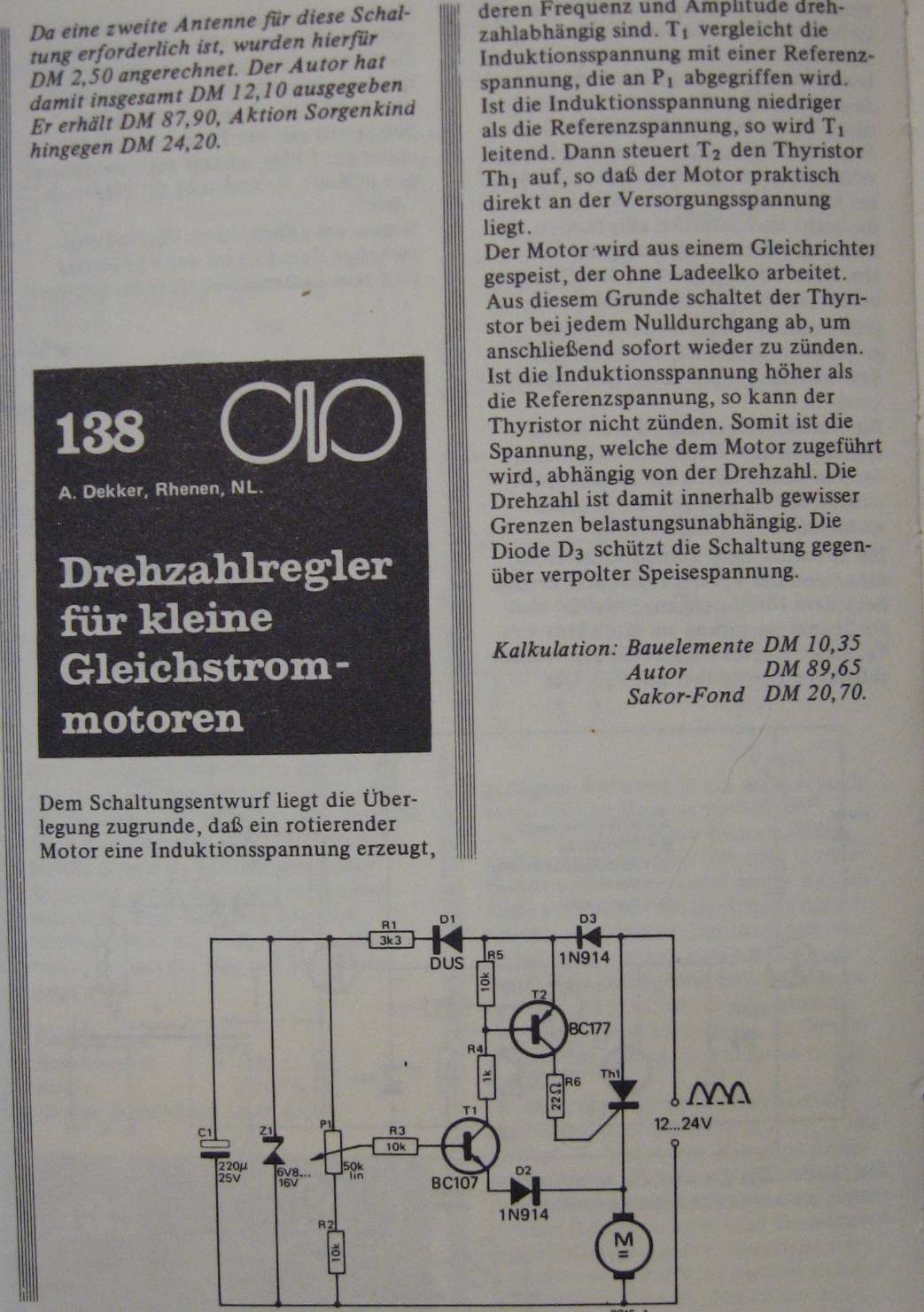

Suche auch gerade nach Schaltungen.
Kennt jemand die alte Schaltung aus Elektor  hier?
Hat die schon mal jemand ausprobiert?
Die Wärmeverluste bei einem Analog-Regler wären mir egal.
Läuft ja nicht im Dauerbetrieb.
Sonst müsste ich das mal auf dem Steckbrett testen.
Ist nur unschön wenn man den Leistungsteil dann fliegend
verdrahten muss, um das Steckboard zu schonen.
von Uwe S. (bullshit-bingo)
Bei der Schaltung erkenne ich keine Regelung auf die Tachospannung des
Motors. Es scheint eher eine Schaltung zu sein, die die Motorspannung
bei Lastzunahme erhöht. Sprich, leicht negativer Widerstand am
Schaltungsausgang...
Danke Günni, das Prinzip ist mir bekannt. Hat aber nichts mit der
Messung oder Regelung der EMK zu tun. Die von Thomas genannte Schaltung
ist praktisch nur ein Spannungsregler, der zusätzlich diese leichte
Spannungsüberhöhung hat, sobald der Strom steigt.
"EMK-Regler" ist an dieser Stelle einfach falsch. Man könnte sogar nur
einen einstellbaren Widerstand als Last anschließen, der Regler würde
das nicht mal bemerken, oder nicht mehr arbeiten. Weil er keine Ahnung
von der EMK des Motors hat. Die Schaltung kompensiert allein die von dir
schon beschriebenen negativen Eigenschaften eines realen Motors.
Das wollte ich Thomas nur verdeutlichen.

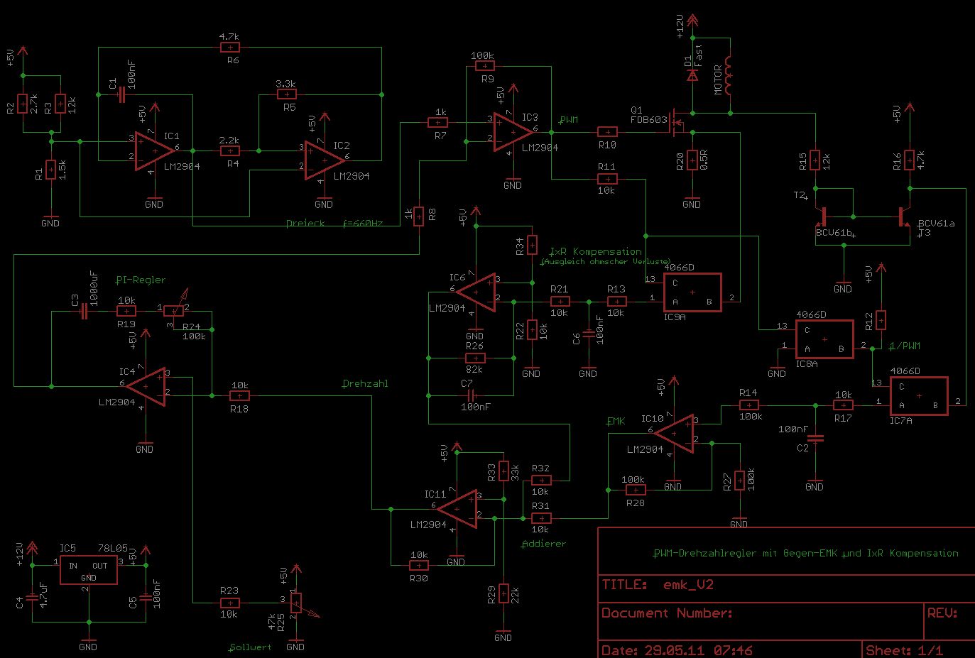

von Olaf (Gast)
Hier noch mal meine Schaltung. Ich denke die geht als Regler durch. .-)
Ups...schon fast 10Jahre her, wie die Zeit vergeht.
Ich hatte das damals gemacht um das Prinzip besser zu verstehen und hat
zumindest als Versuchsaufbau funktioniert. Ausserdem ist es eine super
Fingeruebung wenn man auch mal was ohne Mikrocontroller machen will.
Olaf
Ganz schön umfangreich für nur 12V und 660Hz...
Aber immerhin mal was Analoges.
Wo liegt denn der Vorteil, sowohl IxR, als auch EMK zu regeln?
von Olaf (Gast)
Wieso nur? Der Motor hatte 12V und zu hohe Frequenz ist irgendwann auch
bloed fuer den Motor.
Ja goil was. :) Muss man ja nicht so bauen. Man kann sicherlich auch
eine Menge in einen Mikrocontroller verlagern. Waere vielleicht mal eine
interessante Aufgabe wenn man zu Weihnachten eingeschneit ist.
Hey, das ist 10Jahre her. Liess dir selbst die Theorie an. :-)
Ich glaube man bekommt sonst einen immer groesseren Drehzahlfehler mit
steigender Last auf dem Motor.
Wenn ich meine Schaltung schonmal selber kritisieren darf, so mit
Abstand wunder ich mich etwas wieso ich da 1000uF im PI hab. Das kommt
mir heftig gross vor. Vielleicht ein Tipfehler.
Ich hab das damals in Baugruppen in LT-Spice entwickelt, dann auf
Lochraster aufgebaut und danach den Schaltplan gemalt. Aber egal. Keiner
kann diese Schaltung einfach so nachbauen und erwarten das sie mit
seinem Motor funktioniert. Die wird man immer etwas anpassen muessen.
Olaf
Olaf schrieb:
> Wieso nur?
Na weil man den Regler sonst vielleicht auch für andere Motoren hätte
nutzen können?
Zu hohe Frequenzen gibt es für DC-Motoren eigentlich kaum. Z.B. 20KHz
verträgt praktisch jeder. Und 660Hz sind vom Ton her wirklich laut. Dann
doch lieber nur 100Hz oder so. Kommt natürlich auf deinen Motor an, ob
er bei so niedriger Frequenz nicht schon in die Sättigung kommt.
Wobei ich hier erstmal von der Taktfrequenz für den Motor rede. Bei dir
sind die 660Hz ja gleichzeitig auch die Frequenz für die Messpausen. Das
ist hingegen ziemlich hoch. Damit ein Motor während so kurzer Zeit schon
seine Tachospannung preisgibt, muss der Motor eisenlos gewesen sein.
Insbesondere unter Belastung steigt natürlich die Zeit, während der in
der Messpause erstmal die Induktion abgebaut werden muss.

von Olaf (Gast)
Glockenanker von Faulhaber
Olaf

Da muss ich etwas ergänzen: Die Schaltung kompensiert den
Spannungsabfall am Ankerwiderstand des Motors. Damit bleibt im
Ersatzschaltbild nur die Gegen-EMK übrig, die so konstant gehalten wird.
Die Schaltung lebt davon, dass der Ankerwiderstand und der äußere
Fühlwiderstand etwa gleich oder zumindest in einem festen Verhältnis
zueinander sind. Der von Uwe S. erwähnte einstellbare Widerstand
entspricht der Gegen-EMK. Wenn der Widerstand so gewählt wird, dass sein
Anfangswert Gegen-EMK dividiert durch den Motorstrom ist, bleibt die
Spannung über dem Widerstand bei leichten Veränderungen (die
Lastschwankungen am Motor entsprechen) konstant.
Wie ich schon erwähnt habe, darf die Ausregelung nicht 100%-ig sein, da
sonst schon bei leichten Änderungen des Motors (durch Temperatur oder
Alterung) die Gefahr von Instabilitäten besteht.
Günni, wie ein Widerstand eine Spannung sein soll, musst du bitte noch
mal erläutern. Und wie eine Regelung etwas regeln soll, ohne diesen Wert
zu messen, bitte auch ;-)
Natürlich stellt sich auch bei dieser Technik eine laststabile Drehzahl,
und damit auch EMK ein. Aber der Regler macht dennoch nicht mehr, als
eine Ausgangsspannung zu erhöhen, sobald mehr Strom gezogen wird.
Nicht umsonst werden diese Schaltungen IxR-Regler genannt.

von G. H. (schufti)
ergänzend zur Schaltung des TO, hier ein weiterer Bauvorschlag aus dem
"Fachmagazin" ...

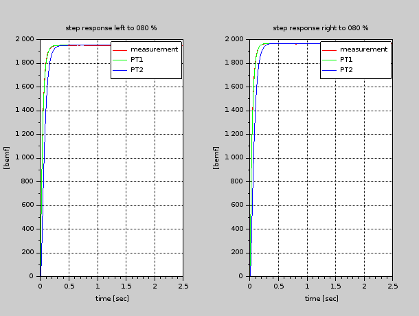

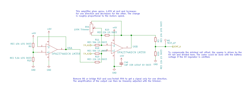

von Jonas W. (jonas_w385)
ich befasse mich momentan mit dieser Thematik zur Regelung eines
Roboters mit Differenzialsteuerung.
Die Messschaltung wurde um den Operationsverstärker LM358 realisiert.
Die Ruhespannung am Messausgang liegt bei ca. 1,6V, sodass man die
Drehzahl in beide Umdrehungsrichtungen bestimmen kann. Außerdem arbeitet
die Schaltung mit 6V Versorgungsspannung, sodass der rail offset des
Opamps kompensiert und der volle   Messbereich des ADCs ausgenutzt
werden kann.
Zur Bestimmung der Sprungantwort wird alle 25ms in einer ISR gemessen.
Zuerst werden die Enable Pins der zugehörigen Motortreiber (IFX007T) auf
LOW gesetzt. Nachdem eine feste Zeit abgewartet wurde, bis sich die
Gegen-EMK-Spannung aufgebaut hat, werden mehrere Messungen gemacht und
der Median ermittelt. Zusätzlich wende ich auf die Messwerte noch einen
Tiefpassfilter an.
Ich habe die Sprungantworten beider Motoren mit Scilab dargestellt und
ein Skript geschrieben, welches das System als PT1- oder
PT2-Übertragungsglied zur Bestimmung der Reglerparameter annähert.
Momentan verwende ich einen bandbegrenzten PI(-T1) Regler. Das ganze
funktioniert stabil ab ca. 20% der maximalen Motordrehzahl.
