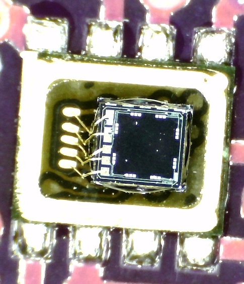

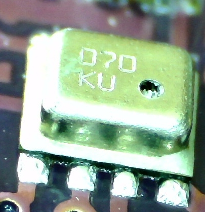

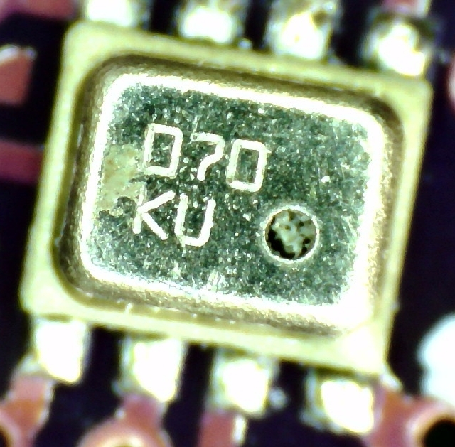

Lustig! Ich habe vor kurem auch einige BMP280 bestellt in China. Bei einem war die Metallkappe schon in der Verpackung abgefallen, also mal genauer untersucht. Leider gibt unsere Mikroskopkamera von dnt [1] leider nicht so viele Details preis, wie Richards Aufbau. Einen anderen Sensor habe ich versehentlich an 5 V angeschlossen und er reagiert nicht mehr. Durch das Loch im Deckel sieht man die Kristalle des kondensierten Magic Smoke ;-) Wahrscheinlich sind es Rückstände vom Fluss- oder Reinigungsmittel. Beste Grüße, Marek [1] Ähnlich: https://www.amazon.de/DNT-DigiMicro-2-0-Scale-Mikroskop/dp/B002FB7IIE
Die sind wohl nicht mit allzu viel Liebe bestückt worden. :)
#6729815
Wie meinen Sie das? Die Sensoren waren schon auf den Adapter-Platinen bestückt. Da habe ich nichts dran gemacht. Oder kann es sein, dass wenn der Bestückungsautomat zu viel Druck auf das Bauteil ausübt, dann der Deckel abspringen kann?
#6729836
Marek N. schrieb: > Oder kann es sein, dass wenn der Bestückungsautomat zu viel Druck auf > das Bauteil ausübt, dann der Deckel abspringen kann? Na, das müsste dann aber schon sehr viel Druck sein;) m.E. Ist es wahrscheinlicher, dass es sich bei Deinen vorbestückten BMPs um nicht ganz Originale handelt 😗 Bei unseren originalen BMP280 (etwas mehr als 10 verarbeitet ;) ist jedenfalls noch kein Deckelchen abgefallen (… doch einer: bei Richard) Kannst ja mal ein paar an Richard schicken…
#6729857

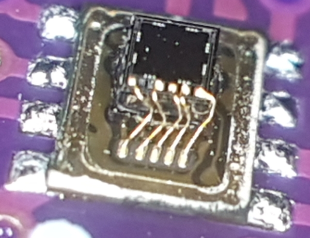

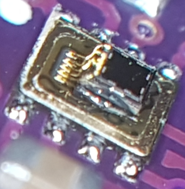

Stephan schrieb: > dass es sich bei Deinen vorbestückten BMPs um nicht > ganz Originale handelt 😗 Davon ist auszugehen ;-) Oder zumindest Produktions-Ausschuss. Ich hätte vermutet, dass die Öffnung mit einer Art Kapton-Folie versiegelt wird, die erst nach dem Waschen der Baugruppe entfernt werden darf. Ich hab den offenen Sesor mal unter unser Mantis-Mikroskop gehalten. Da sieht das schön räumlich aus. Leider können die Handy-Photos das nicht abbilden. Da ist das Focus-Stacking von Richard schon eine ganz andere Klasse: https://www.richis-lab.de/images/MEMS/08_03.jpg
#6729862
Deutlicher Unterschied: Bei Richards Sensor befinden sich die Ballbonds auf dem Substrat (unten). Die Wedges sind Stitch on Ball. Bei Mareks ist es andersrum..
Marek N. schrieb: > Wie meinen Sie das? > Die Sensoren waren schon auf den Adapter-Platinen bestückt. Da habe ich > nichts dran gemacht. > Oder kann es sein, dass wenn der Bestückungsautomat zu viel Druck auf > das Bauteil ausübt, dann der Deckel abspringen kann? Ich meinte, dass die Teile beim Bestücker der Adapter-Platinen vielleicht nicht mit der notwendigen Sorgfalt gelötet wurden. Diese Platinchen sollen schließlich immer maximal günstig sein. Vielleicht war die Temperaturkurve nicht so wie sie sein sollte. Oder es handelt sich wirklich um Ausschussteile, bei denen der Deckel von Anfang an nicht ordentlich fixiert war.
#6730016
Marek N. schrieb: > Ich hätte vermutet, dass die Öffnung mit einer Art Kapton-Folie versiegelt wird, die erst nach dem Waschen der Baugruppe entfernt werden darf. Nein, die sind ohne verschluss der öffnung im gurt. Das daBla spricht auch nix von "Verschluss der öffnung". "Waschen der Baugruppe" ist zum Glück bei modernen Lötpasten normalerweise unnötig.
