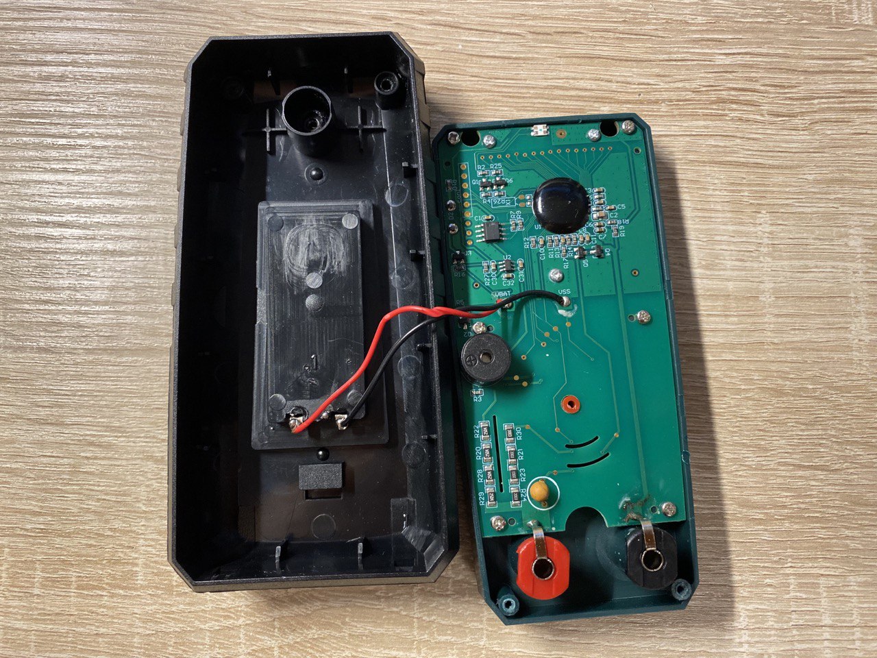

ich hab mal ein Projekt aufgesetzt um ein billige Autorange-Multimeter
vom Discounter aufgesetzt. Dieser Thread führt damit den Hinweis-Thread
aus dem 'Markt-Bereich' fort:
Beitrag "(Tipp) Günstiges 13Euro Autorange Multimeter derzeit beim Lidl" . Der Wiki-Artikel zum
Projekt ist dort: Multimeter PDM-300-C2 Analyse.
Als nächste lade ich mal ein paar Detail-Fotos vom Display und
Schnittstellen hoch und schau was man an der unbestücken LED (?optischen
Schnittstelle?) oben links machen könnte. Sinnvoll scheint mir auch eine
Signalaufzeichnung an TX zu etablieren, ich dachte da an einen RaPi mit
Sigrok per Kabel durch Batteriefach.
Let's do it!

von Andre M. (andre1597)
>Betrifft: unbestückte Optische Schnittstelle BL1
Hallo tolle Beiträge um das Lidl - DMM! Meine Vermutung wäre, dass es
sich hier nicht um eine Schnittstelle handelt, sondern sich ehr
vielleicht um die "eingesparte" Display-Beleuchtung handelt. Die nähe am
Display und die vorhandenen Bohrlöcher für 2 Kabel könnten dies vermuten
lassen. Möglicherweise könnte man diese zum Leben erwecken.(Wenn ein
"Schalt" - Signal vorhanden ist) Es wäre eigentlich nur ein
Treibertransistor, Vorwiderstand R10 und ein Widerstand R11 an Diode
notwendig.

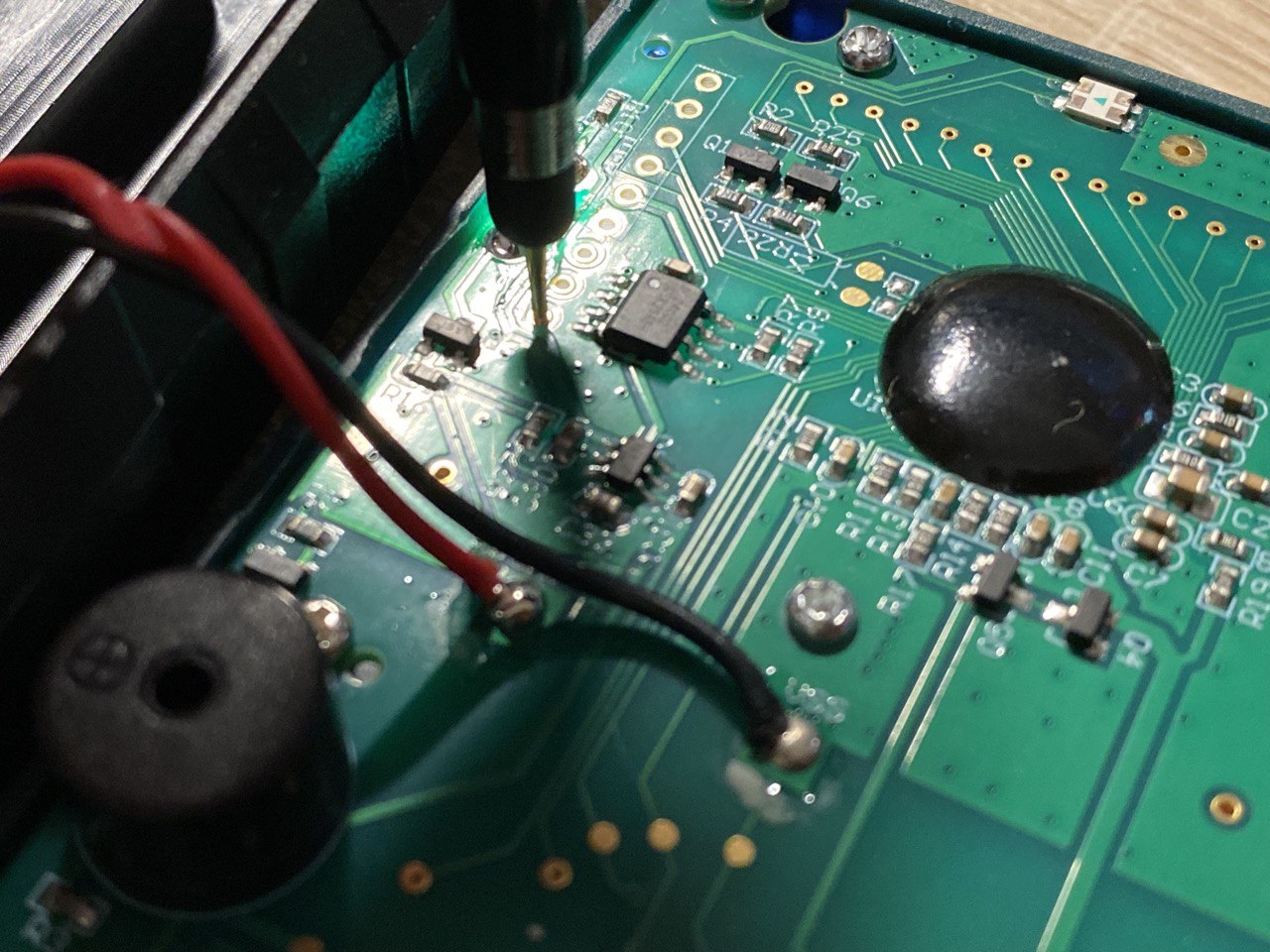

von Volker U. (Gast)

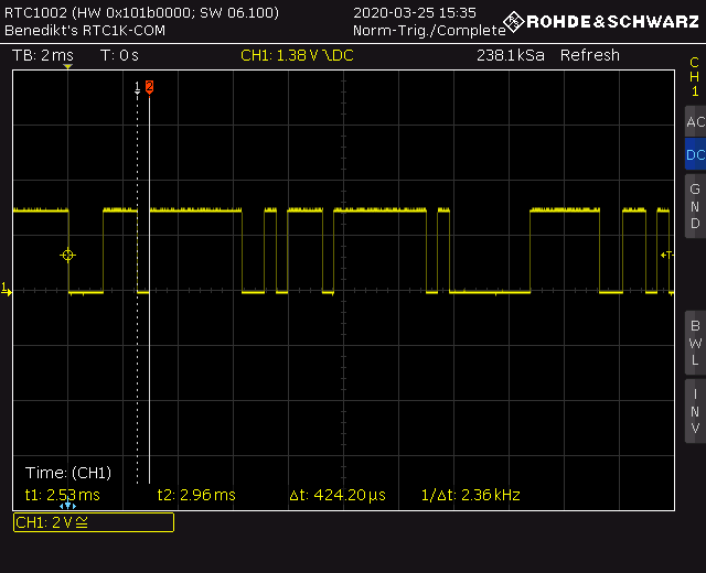

Status: An der Diodenschnittstelle habe ich beim Ersten Durchprobbiern
kein Signal gefunden. Am TX kommen einzelne nichtidentische Datenpakete,
die ich mal per Videokamera am Scope mitgeschnitten habe. Allerdings ist
der Mitschnitt weder klein (25MB) noch sonderlich schön, als das ich ihn
an diese Posts anhänge oder als Download auf dieses Forum bereitstellen
kann. Dafür gibt es drei einzelne Frames neu im Artikel:
Multimeter PDM-300-C2 Analyse: Signale
Als nächste bekommt TX ein Drähtchen angelötet, damit man auch die
Anzeige beobachten kann. Und das Terminal f. 300 Baud o.ä. wie
vorgeschlagen wird drangehangen.
von Tim V. (Gast)
Sieht doch gut aus!
Bedenke beim dekodieren das es teilweise üblich ist die LCD-Bitmap zu
senden und nicht BCDs..

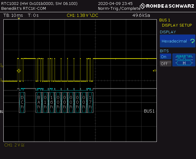

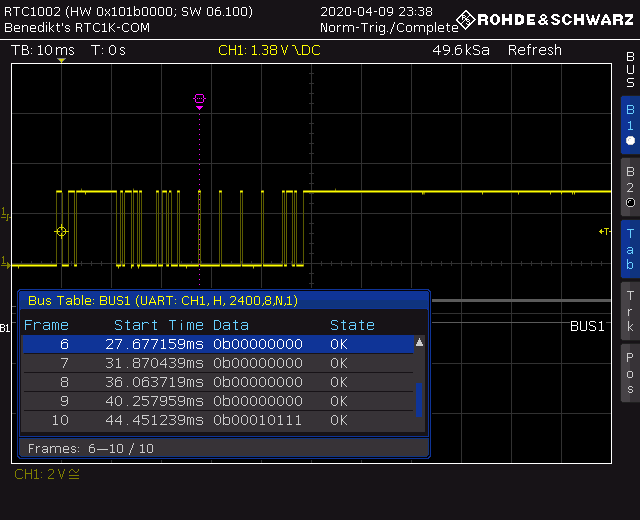

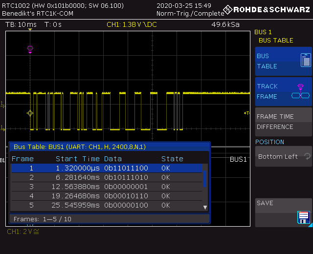

von Benedikt M. (bmuessig)
Ich habe dank NormalZeit, heute einige Multimeter erhalten :-)
Bei dem Serialport habe ich ein gutes Gefühl. Die Daten werden mit 2400
8N1 gesendet (siehe Signal 1+2).
Ich habe den Bildschirm, sowie die Welle und den Decode bei zwei
unterschiedlichen Displayinhalten angehängt und die Daten ändern sich,
bleiben aber bei gleichen Displayinhalt gleich.
Cheers,
Benedikt

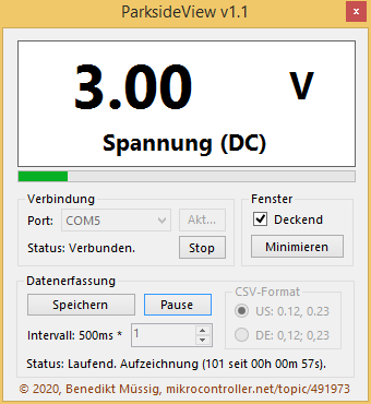

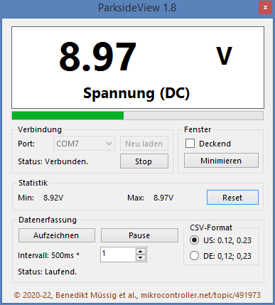

So, ich habe jetzt schnell eine PC-Software gebastelt, die die
Multimeterdaten in Echtzeit abfragt und etwas visueller aufbereitet.
Es muss lediglich ein USB-Seriell-Wandler (ich verwende den FT2232H von
Reusch) im 3.3V-Modus verwendet werden. Die Signale sind zwar ~3V, aber
das liegt weit über dem positiven 3.3V CMOS-Schwellwert.
Die Software konfiguriert den Port dann korrekt und stellt die
übertragenen Daten dar.
Update: Ich habe die Software unter Ubuntu getestet und sie funktioniert
mit Mono dort auch.

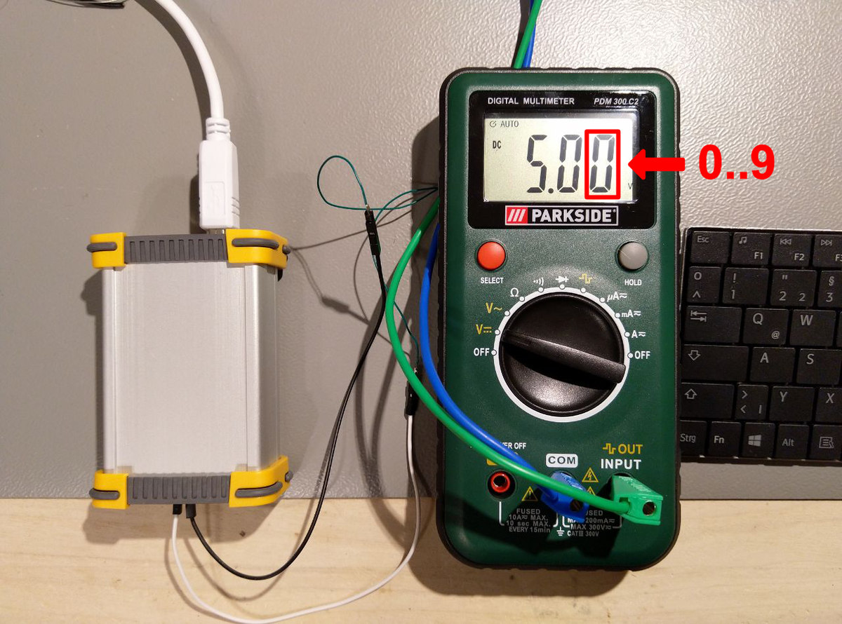

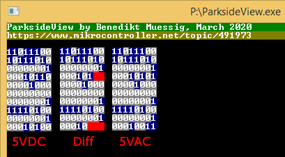

Ich habe die Spannung von 5.00VDC bis 5.09VDC schrittweise erhöht.
Die angehängten Ergebnisse sprechen nicht für ein Siebensegment-Bitmap,
sondern eher für BCD-kodierte Informationen.
Hier der Vergleich von 5.00V AC und 5.00V DC.
Die Zahlen bleiben gleich, es ändern sich aber 5 Bits in anderen
Positionen.
Bei diesen handelt es sich also höchstwahrscheinlich um die
Modus-Felder.
Update:
Einige Bytes verändern sich jeweils nur bei einem Moduswechsel oder
einer Änderung des Wertes.
Daher gehe ich aktuell von diesem Format aus:
0b11011100 Präambel?
0b10111010 Präambel?
0b00000001 Präambel?
0b00010110 Modus/Range
0b00000100 Modus/Range
0b00000000 Immer Null?
0b00000000 Wert
0b00000000 Wert
0b00000000 Wert
0b00011011 Wert
Ich habe das Format geknackt :-)
0: 0b11011100 Präambel
1: 0b10111010 Präambel
2: 0b00000001 Präambel
3: 0b00010110 Modus & Range
4: 0b00000100 Exponent
5: 0b00000000 Wert (High Byte)
6: 0b00000000 Wert (Middle Byte)
7: 0b00000000 Wert (Low Byte)
8: 0b00000000 Unbekannt
9: 0b00011011 Unbekannt
Exponenten (noch nicht ganz fertig):
Bitmuster (b[4])  Format  Multiplikator
0000 0001  0.000  TODO (nur ACA?)
0000 0010  000.0  10-1
0000 0100  0.000  10-3
0000 1000  0.00  10-2
0010 0000  0.000  TODO
0100 0000  0.00  10-2 (nur DCA?)
Modi:
0001 0110 DC V
0001 0101 AC V
0001 1010 uA (Gleich wie AC uA)
0001 1001 mA (Gleich wie AC mA)
0001 1000 A (Gleich wie AC A)
0001 1100 Diode
0001 1011 Continuity
0000 0011 Squarewave
0001 1101 Resistance

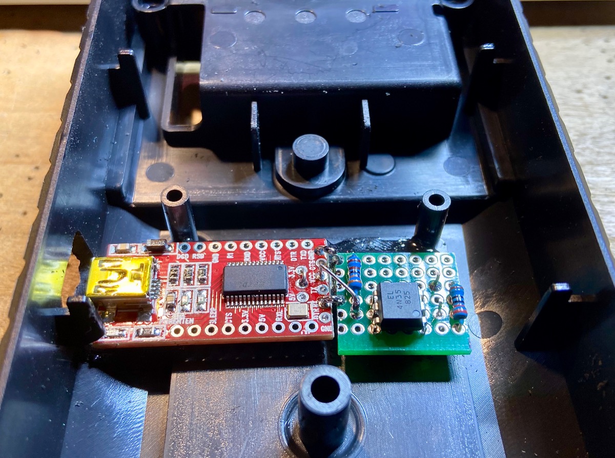

Volker U. schrieb:
> Persönlich hab ich als Platform für das Multimeter nen RasPi vorgesehen,
> wegen Allgemeintauglichkeit einige von den GPIO-Pins. Dann müsste m.E.
> eine Consolen-software, also was in jeder shell läuft , brauchbar sein.
IIRC hat der Raspberry Pi doch nur einen Serial Port, der mit der
Boot-Console belegt ist. Da wäre es vermutlich geschickter, einen
USB-Seriell-Adapter einzusetzen. Die Software läuft mit Mono übrigens
auch auf dem Pi. Ich bin gerade dabei, diese neu zu schreiben.
Gut vorstellen könnte ich mir hier auch eine kleine Platine mit ESP8266,
die den Multimeter über WiFi erreichbar macht und z.B. Datenlogging
direkt auf dem Chip betreibt.

Wagt sich jemand ran, Spannungen > 200V AC/DC an den DMM anzuschließen
und den Datenstrom zu erfassen? Diese Messungen fehlen mir aktuell noch,
da mein Serial-Opto nur bis 100V Isolationsspannung spezifiziert ist.
Selbst mit Isolationstrafo möchte ich das eigentlich nicht machen.
Ich frage jetzt mal blöd, aber ist es überhaupt eine gute Idee,
Spannungen über 200V in der Software zu unterstützen?
Hallo zusammen!
Es ist endlich soweit.
Hiermit veröffentliche ich ParksideView 1.1 zum ersten Mal in der
GUI-Version!
Das Programm unterstützt alle Modi des Multimeters, synchronisiert sich
mit dem Datenstrom. Es verkraftet Übertragungsfehler, das Trennen, sowie
das Ausschalten des Multimeters. Die Verbindung wird nach Auswählen des
Anschlusses automatisch korrekt konfiguriert. Es können automatisch,
tagelange Aufzeichnungen der Multimeterwerte mit verschiedenen
Aufzeichnungsraten erstellt und als CSV mit Zeitstempel, Wert und
Einheit gespeichert werden. Das Programm ist vollständig in Deutsch
gehalten. Als CSV-Format ist jedoch auch der US-Standard wählbar.
Lauffähig ist das Programm unter Windows XP, 7, 8 und 10, sowie auf
Linux (x86 und ARM).
Den Quellcode werde ich in den nächsten Tagen unter der GPL v3 Lizenz
veröffentlichen.
Hardwareseitig muss lediglich ein USB-Serial-Wandler an den Multimeter
angeschlossen werden. Ein optoisolierter Wandler ist hier praktisch
Pflicht, da der Multimeter über den Ground-Pfad des Serialports mit dem
Ground des Computers und damit mit PE verbunden wird. Es besteht eine
hochimpedante Verbindung zwischen dem Digitalground des Multimeters und
den Eingangsbuchsen!
Der Testpunkt, der mit TX markiert ist, muss mit dem RX-Anschluss des
Serial-Wandlers verbunden werden. Als Ground kann eine Verbindung zum
GND-Testpunkt in der rechten oberen Ecke (am Programmierstecker) gewählt
werden.
Viel Spaß damit!
Lasst mich wissen, ob es bei Euch funktioniert ;-)
Grüße,
Benedikt

Um die Software nutzen zu können, muss ein kleiner, einfacher
Hardwareeingriff am Multimeter durchgeführt werden.
Zwei Litzen müssen an Testpunkten der Multimeterplatine angelötet und
nach außen geführt werden.
Diese Litzen können dann z.B. über ein kleines Loch auf der Rückseite
des Gehäuses nach draußen geführt werden.
- Vorraussetzungen -
* Lötkolben und Lötzinn
* Zange zum Abisolieren und Schneiden
* 28+ AWG / < 0,08mm² Litze (~ 1m)
* USB-Seriell-Wandler (5V mit dem empfohlenen Optokoppler / 3.3V direkt
- nicht empfohlen!)
* Optokoppler (https://www.sparkfun.com/products/9118 - NICHT für
Spannungen > 60V verwenden!)
- Testpunkte -
Im folgenden Bild sind die zwei Testpunkte auf der Multimeterplatine
erkennbar, mit denen der Optokoppler verbunden wird:
https://www.mikrocontroller.net/attachment/450706/Verbindungen.jpg
- Löten -
Um den Multimeter mit dem PC zu verbinden, muss eine Litze vom
TX-Testpunkt des Multimters zum IN1-Pad des Optokopplers verbunden
werden.
Dann muss eine weitere Litze vom GND-Testpunkt des Multimeters zum
GND-Pad des Optokopplers geführt werden.
Eine weitere Verbindung führt vom HV-Pad des Optokopplers zum 5V Kontakt
des USB-Seriell-Wandlers.
Ebenso muss eine Verbindung vom HVG-Pad des Optokopplers zum GND-Pad des
USB-Seriell-Wandlers geführt werden.
Letztlich muss das OUT1-Pad des Optokopplers mit dem *RX*-Pad (nicht
TX!) des USB-Seriell-Wandlers verbunden werden.
Einkaufswagendesinfektor #42 schrieb:
> BTW,
> meldet sich der Chip eigentlich beim Einschalten mit einer abweichenden
> Byte folge?
Sorry, dass ich nicht früher dazu gekommen bin, das Oszilloskop wieder
auszupacken.
Ja, tatsächlich gibt es beim Einschalten eine leicht abweichende
Bytefolge.
Ich habe Dir ein paar Bilder angehängt.
Augenscheinlich liegen die beiden Telegramme inhaltlich weiter
auseinander, als der Decode zeigt. Scheinbar handelt es sich dabei
hauptsächlich um unterschiedlich lange Idle-Perioden.
Update: Ich habe noch zwei hexadezimale Ansichten ergänzt.
Hier mein aktuelles Verständnis des Formates (als Update zum letzten
Stand):
2: 0b00000001 Immer 1, aber Teil der Nutzdaten
3: 0b00010110 Modus
5: 0b00000000 Unbekannt (High Byte?)
6: 0b00000000 Wert (in Counts) (High/Middle? Byte)
7: 0b00000000 Wert (in Counts) (Low Byte)
8: 0b00000000 Prüfsumme 2 bis 7 (High Byte)
9: 0b00011011 Prüfsumme 2 bis 7 (Low Byte)

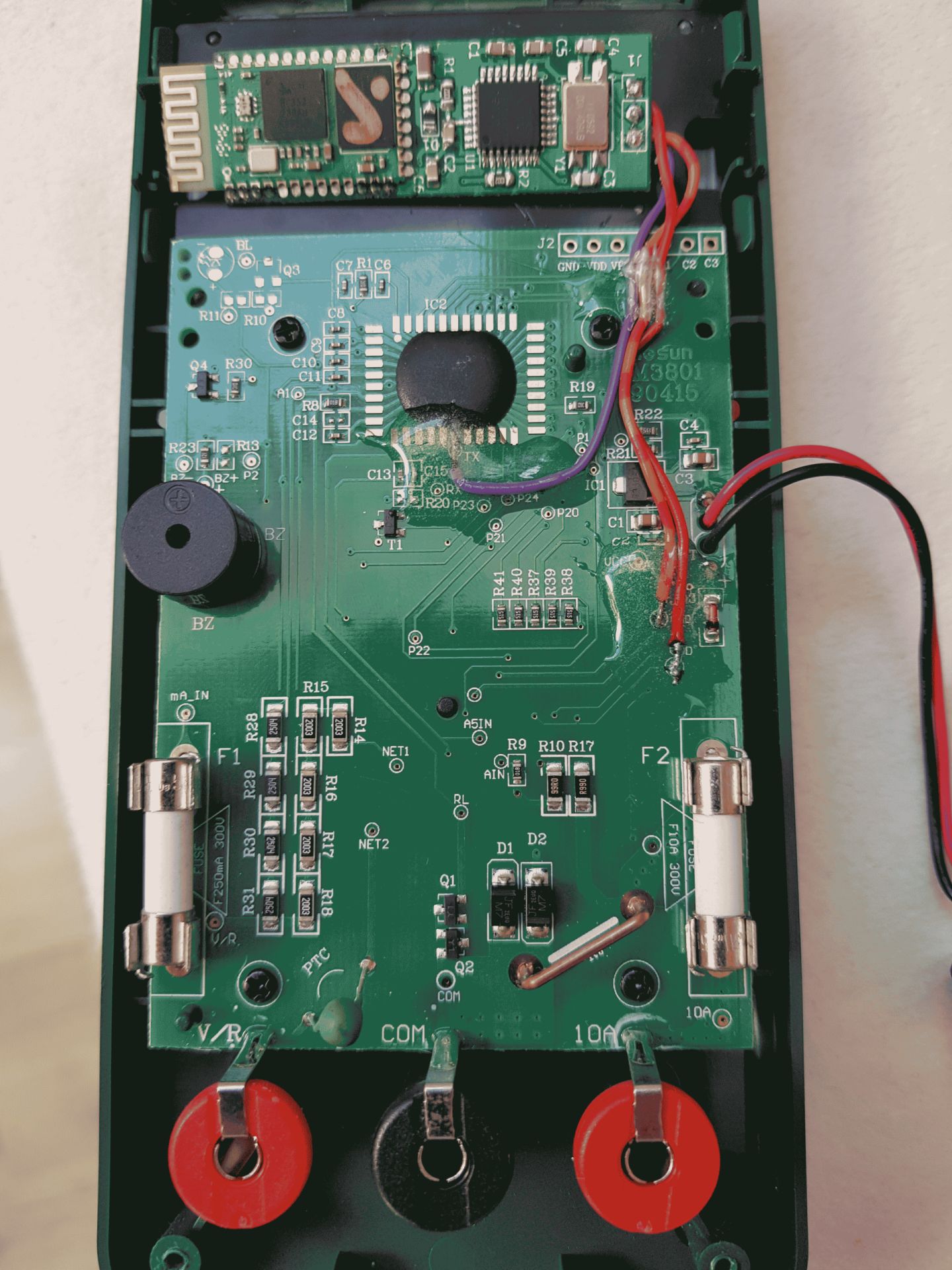

Die vollständige Hardwaremodifikation sieht bei mir so aus (siehe Bilder
im Anhang).
Generell bin ich aber weiterhin an einer Funk-Lösung über Bluetooth oder
WiFi interessiert.
Eine eigene Optokopplerplatine ist für viele Zwecke nicht notwendig, da
die in der Anleitung beschriebene Platine von Sparkfun die Anforderungen
weitgehend erfüllt und mit etwa 6 Euro nicht besonders teuer ist.
Ebenfalls ist die Verfügbarkeit um ein vielfaches besser, als wenn ich
Euch Platinen verkaufe, oder Gerber bereitstelle.
Jedoch besteht bei der Isolationsspannung noch deutliches
Verbesserungspotenzial (sprichwörtlich). Ein geeigneter Optokoppler
sollte meines Erachtens nach über mindestens 50 kHz (besser 100+ kHz)
Bandbreite verfügen, um auf der sicheren Seite zu sein.

>entwickeln, der das Format des Multimeters zu SCPI über USB wandelt.
Ich hab bei mir ein Mega328P und ein Bluetooth Modul drin. Passt gerade
noch hinein ohne das Gehäuse zu bearbeiten. Der Prozessor musste sein
weil die Bluetooth Module bei 2400 Baud sehr oft fasche Daten senden.
Die Firmware für den Atmega ist mit Atmel Studio 7 in C geschrieben.
Das PC Programm habe ich mit PureBasic erstellt da der Compiler für
Windows, Linux und Mac verfügbar und das Projekt ja nicht sehr
umfangreich ist. Nach der Vorarbeit der Datenanalyse ist das ja schnell
gemacht.
Ich werde das Bluetooth Modul noch von dem Breakout Board runterholen
und mit dem Prozessor zusammen auf eine eigene Platine verfrachten.
Der "Aufbau" ist so nur für Testzwecke.

Ich habe inzwischen den GTK-Port abgeschlossen. Damit ist meine Software
nun auch für alle drei Platformen verfügbar. Nach einigen Tests werde
ich diese dann bald veröffentlichen.

von Normal Z. (normalzeit)
Wäre wahrscheinlich auch ganz gut in der Rubrik „Quick and Dirty“
aufgehoben ... so wie ich das hineingebastelt habe.
Ein FTI-232 USB-Seriell Breakout-Board und einen zusätzlichen
Optokoppler mit Zweikomponentenkleber in das Messgerät verfrachtet und
seitlich ein Loch für die Mini-USB Buchse mit dem Dremel reingefräst.
Das Breakoutboard habe ich seiner Stiftleisten beraubt und den Jumper
für Vcc auf 3,3 V durch eine Drahtbrücke ersetzt.
Der „Fatal Error“ stellte sich beim finalen Zusammenbauen heraus: meine
Lochrasterplatine mit dem Optokoppler geht zu weit nach rechts und baut
zu hoch, so dass der Buzzer auf der Messgeräte-Platine anstösst. Der
Kleber war natürlich schon ausgehärtet, so musste ich den Buzzer köpfen
und ihm seine Haube rauben. Positiver Nebeneffekt: Das Piepsen ist jetzt
viel leiser.
Nicht schön, aber funktioniert einwandfrei. Danke an Benedikt für die
Software.
von Top S. (topsoft)
ich bin heute endlich dazu gekommen meine Multimeter fertig umzubauen.
Ich habe eine Platine erstellt und fertigen lassen. Die Bauteile sind
bis auf das Bluetooth Modul von Reichelt. Verbaut wurde ein HC-05 aus
Ebay.
Zu erst habe ich gedacht ich schließe einfach das Bluetooth Modul an und
konfiguriere es auf 2400 Baud. Das lief bei mir aber überhaupt nicht.
Alle Baudraten unter 9600 brachten heftige Übertragungsfehler.
Also habe ich einen Mega328PB beauftragt die 2400 Baud aus dem
Multimeter mit 38400 Baud an das Bluetooth Modul weiter zu reichen. Und
ja, ich weiß das man das auch in einen Tiny25 mit SoftUart reinbekommen
hätte. Aber ich bin Faul und ein 328PB war hier vorhanden.
Die Software ist mit PureBasic geschrieben und alles andere als fertig.
P.S. Platinen sind noch reichlich da. ;-) topsoft_at_gmx_dot_net
Gruß Topsoft
Die Platine ist schön geworden.
Ich ergänze bei meiner Software noch einen 9600 Baud Modus, bei der
Verwendung Deines Moduls.
Eine Kleinigkeit zum Schaltplan:
Vielleicht hätte es auch Sinn gemacht, da du sowieso einen uC benutzt,
PIO9 (Verbindungsstatus) und PIO11 (Data/Command) zum ATmega328 zu
routen, um den aktuellen Status des Moduls zu überwachen und
festzulegen.

Direkt mal aufgeschraubt... die Platine sieht exakt so aus wie hier auf
den Fotos. TX ist auch an der alten Stelle.

So, ich habe den USB-Adapter (3,3V Pegel) angeschlossen, ParksideView
V16 unter Win10 gestartet, die COM-Schnittstelle aus dem Geräte-Manager
im ParksideView eingestellt und dann auf "Start" gedrückt.
Status: Verbunden (ich nehme aber mal an, dass damit nur der Adapter
gemeint ist)
Leider erscheint keine Anzeige.
EDIT:
Es geht! Ich musste den Pin am USB-Adapter nehmen, der mit TXD
beschriftet ist. Offenbar meinten die Chinesen, hier die Bezeichnung des
Zielgerät-Pins angeben zu müssen.
@Benedikt: Klasse Programm!
Fazit: Auch das aktuelle Multimeter von Lidl spuckt die Daten aus :-)
> gemeint ist)
Genau, verbunden bedeutet in diesem Fall nur, dass die Verbindung zum
Adapter funktioniert. Im unteren Teil der Anwendung, in der
Datenlogger-Gruppe, findet sich ein weiterer Status-Text, der anzeigt,
ob Daten (mit gültiger Prüfsumme) vom Multimeter empfangen werden (siehe
Screenshot, 'Stumm' ggü. 'Laufend').

von Björn W. (bwieck)
Was ist da eigentlich der Grund dafür?
Ist die Platine von SparkFun so schlecht isoliert?
Der Koppler ansich kann ja bis 4kV isolieren.
Sparkfun selbst gibt keine garantierte Isolationsspannung an und
vermarktet das Modul eher zur Entkopplung von MIDI.
Wenn jemand diese Anleitung im Netz entdeckt und ihr einfach folgt, ohne
zu wissen, was er tut, möchte ich mit der Isolationsspannung lieber
etwas pessimistischer und vorsichtiger sein. Zumal Spannungen bis 60V
über PE insgesamt noch recht ungefährlich sind und ich generell einfach
ein schlechtes Gefühl bei dem Gedanken habe, dass jemand damit z.B. 230V
an seinem Computer messen möchte (zu geringe interne Abstände beim
Modifizieren des Multimeters, Fehler bei der Verdrahtung, etc.).
Wenn man weiß, was man tut, kann man die Warnung ja auch gerne
ignorieren ;-)
Ich hab mir das mal auf dem LA angesehen und Ja, das jittert ja
reichlich.
die Frames haben teilweise Pausen von über 10ms drin und die Abstände
zwischen den Frames variiert auch um etwas mehr als 10ms.
In den Letzten beiden Frames sieht man z.B. die Pausen.

I’ve changed the CSV format to include date and time and released
version 1.7 for testing. Changes are in the datetime branch. I can’t
test right now so feedback from you is required prior to me releasing it
as stable.
Ich habe soeben Version 1.8 von ParksideView veröffentlicht.
In dieser Version wurden Bugs mit dem CSV-Output und den
Continuity-Pakten behoben.
Die Software ist mit dem PDM-300-C2 und dem PDM-300-C3 kompatibel.
Viel Spaß!
Ich habe diese Woche den neusten LIDL/Parkside-Multimeter gekauft, um
dessen Modifizierbarkeit zu testen. Der PDAM 300-A1 besitzt leider keine
serielle Schnittstelle mehr. Das Display ist zwar dasselbe, aber das
Chipset anscheinend nicht. Es verwendet einen externen I2C EEPROM für
die Kalibrierung, der beim Starten abgefragt wird. Ich konnte die
wichtigsten Signale an den inzwischen unbeschrifteten Testpunkten
reverse-engineeren, habe aber auch durch festverdrahten einiger Signale
beim Start keinen Output entdecken können.

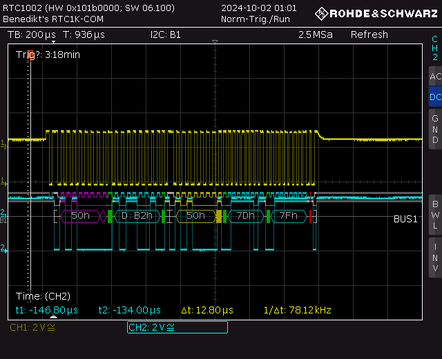

Der Multimeter ist inzwischen bei mir angekommen und es gibt
Neuigkeiten:
Es gibt wieder eine serielle Schnittstelle!
Nur dieses Mal wieder mit anderem Protokoll und es werden nur Daten
ausgegeben, wenn man den Modus am Modusrad ändert (siehe Bilder im
Anhang).
Die Bitrate ist in den Screenshots falsch eingestellt, daher die
dekodierten Werte bitte ignorieren.
Als nächstes schaue ich mal, ob sich irgendwie konstant Daten triggern
lassen.

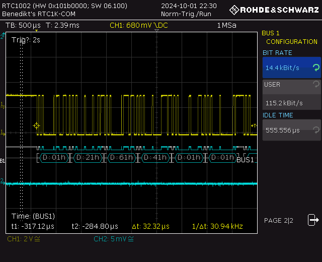

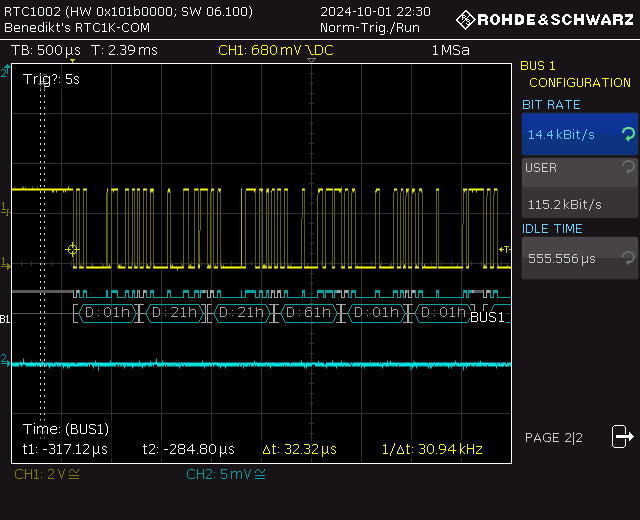

Da habe ich mich wohl zu früh gefreut. Leider handelt es sich bei dem
seriellen Datenstrom nicht um UART, sondern nur um die SDA-Leitung zum
Kalibrierungs-EEPROM. Bei jedem Moduswechsel und Tastendruck
kommuniziert der Multimeter mit diesem.
Da keine weiteren Testpunkte übrig bleiben, sieht es tatsächlich so aus,
als hätte LIDL seit zwei Multimeter-Generationen keinen UART-Output mehr
auf der Platine belassen. Vielleicht wird das Signal weiterhin erzeugt,
aber nicht mehr als Testpunkt vom Chip-on-board herausgeführt. Schade!
Der Multimeter ist aber generell eher eine Enttäuschung als eine
Weiterentwicklung...
