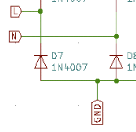

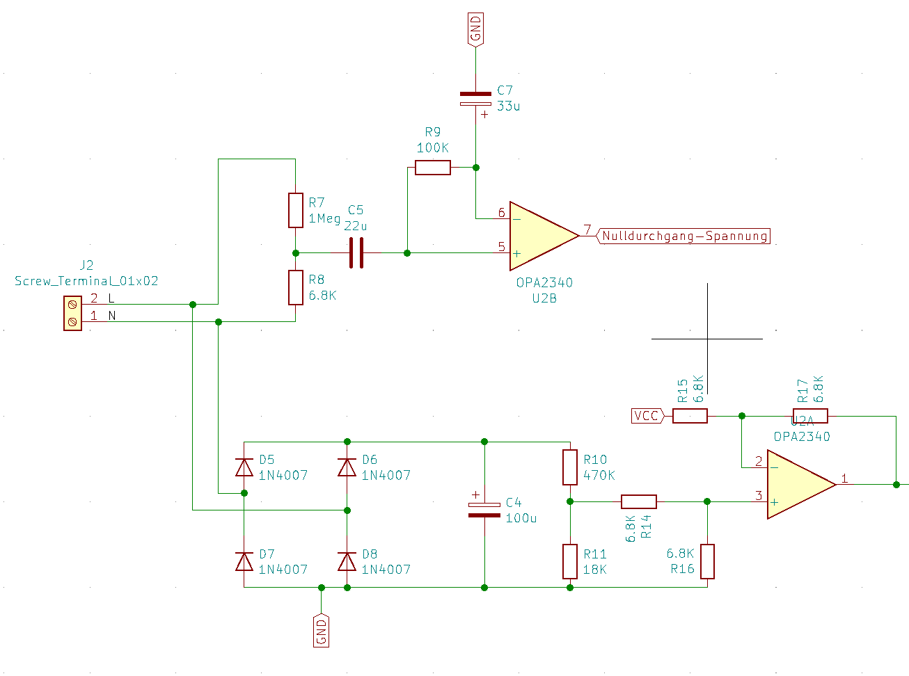

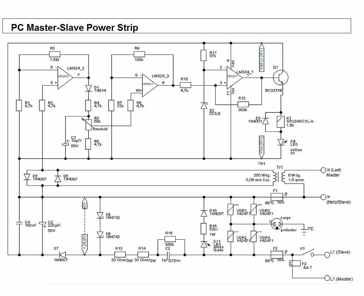

ich habe momentan ein Verständnisproblem. Und zwar bin ich mir nicht
sicher ob ich den Ground meiner Spannungsquelle mit dem Neutralleiter
verbinden darf.
Wie im Anhang zu sehen, versuche ich über den Spannungsteiler R7 und R8
den Nulldurchgang der Netzspannung zu messen.
Da die Netzspannung und die Messschaltung das gleiche Bezugspotential
benötigen um die Spannung zu messen, müsste ich ja den Neutralleiter mit
dem GND verbinden. Aber, wenn ich den Neutralleiter und den Ground
miteinander verbinde, würden die Dioden D5 und D7 eigentlich überflüssig
sein.
Bei der Wechselspannung im Netz ist es doch so, dass die
Potentialrichtung, also von L nach N und N nach L, sich ständig wechselt
und jeweils 230 Veff anliegen. Dann sollte für den Fall N nach L mit 230
Veff doch eine Niederohmige Verbindung zwischen N und GND entstehen.
Habe ich einen Denkfehler gerade?
Benötige ich eventuell eine virtuelle Masse(Ground)?
MFG
Nicolas

von Karl B. (gustav)
Nicolas K. schrieb:
> Die Platine wird nur ein Prototyp, um die Theory aus der Uni in die
> Praxis umzusetzen. Diese Schaltung wird auch nur von mir angeschlossen
> und verwendet.
Und muss trotzdem den Personenschutzbestimmungen entsprechen.
So passieren nämlich die meisten Haushaltsunfälle.
Tip:
Nimm Trenntrafo.
Und zur Frage:
Ja, der Kurzschluss macht Dir die besagten Dioden überflüssig.
Da wärst Du aber auch selber drauf gekommen.
ciao
gustav
von Tilo R. (joey5337) Benutzerseite
Wenn wir mal bei der Theorie bleiben: Welche Spannung soll sich
längerfristig an C7 einstellen?

einen Trafo. Am den Eingängen des oberen OPV fehlen Widerstände
nach Masse.
von Helmut S. (helmuts)
1. Den OPA2340 wirst du schon beim einschalten kaputt machen.
2. Wenn du dann noch GND mit N verbindest, dann fliegen der die Dioden
mit einem Knall um die Ohren.
3. Dann noch mit einer Hand die Schaltung berühren und mit der anderen
Hand an ein geerdetes Gerät oder Kabel berühren. Damit hängst du dann
voll an der 230V Netzspannung.
Für so einen Versuch kauft man sich einen kleinen Transformator
230V->12V. Auf der 12V-Seite kannst du dann machen was du willst aber
bloß nicht mit N verbinden, weil man bei unseren Netzsteckern/Netzkabeln
nie weiß auf welcher Seite N ankommt.
Man verbindet in Geräten höchstens den GND mit dem Schutzleiter(PE) aber
nur, wenn man einen Trafo zur Isolation der Primärseite und der
Sekundärseite in der Schaltung hat.

von MaWin (Gast)
> verbinden darf.
Verbinde besser die ganze Schaltung nicht mit dem Stromnetz.
Den OPA-Eingang über 22u und 6k8 mit dem Stromnetz zu verbinden ist doch
irrsinnig.
Dein GND ist schon mit -325V verbunden, über die Dioden.
Wähle einen GANZ ANDREN Lösungsansatz, wenn du mit 230V Arbeiten willst,
als diesen, damit du selbst und deine Bauteile überleben.

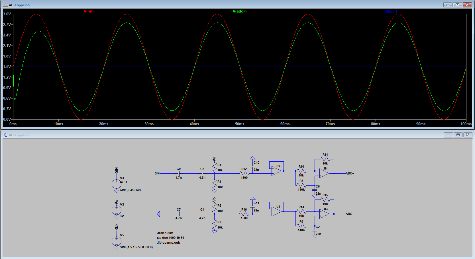

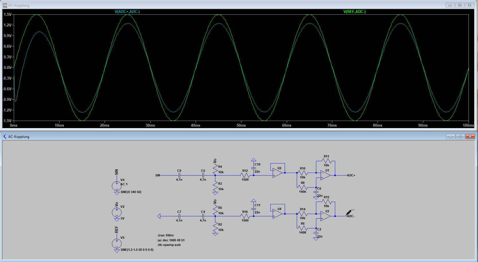

von Guest (Gast)
Wie schon mehrfach erwähnt solltest du N nicht mit GND verbinden. Auch
die Gründe hierfür wurden schon mehrfach erklärt. Es ist allerdings
gängige Praxis in der Steuerungstechnik GND und Erde zu verbinden. Da
der Erdkontakt immer Erde hat besteht hier keine Gefahr das man
plötzlich mal 230V irgendwo in seiner Schaltung findet.
Was die Messung angeht hast du mehrere Optionen:
- Eine wäre ein Trafo wie hier schon beschrieben.
- Ein Opto geht natürlich auch ist allerdings nicht wirklich linear.
- Einen Kapazitiven Spannungsteiler.
Letzterer ist aus 2 Kondensatoren und einer Hand voll Widerständen zu
bauen und damit recht platzsparend im Vergleich zu einem Trafo.
Allerdings solltest du das ganze differentiell messen, damit hast du das
Problem mit dem vertauschten L und N nicht.
Im Anhang mal 2 Bilder. Den Phasenschieber muss man natürlich nicht
haben korrigiert aber die Phasenverschiebung des Signals. Der hub ist
extra etwas kleiner als die 3V, so bleibt man im Linearen Arbeitsbereich
des OpAmps ohne negative Versorgung (die Werte hierfür sind natürlich
von OpAmp zu OpAmp verschieden.)
PS: Du tätest gut daran für die Kondensatoren entsprechende Typen
auszuwählen, da sich die Kapazität nicht allzu stark mit der Spannung
ändern sollte. Also bieten sich Folien Entstörkondensatoren oder Keramik
Safty Kondensatoren (sind kompakter) an. Ein Rating für X1/Y2 sollten
sie auch haben.

von Nicolas K. (ccodex)
> Auch
> sie auch haben.
An sowas hab ich noch gar nicht gedacht.
Mittels Trafo und Opto hatte ich mir das schon überlegt aber da fande
ich den Einfluss der Bauteile so groß.
Danke für die Erklärung und den Schaltungen im Anhang, das bringt mich
schon etwas weiter.

von Guest (Gast)
Vielleicht noch als Hinweis, die Widerstände R6 und R8 (140k) solltest
du etwas kleiner wählen und dann ein Poti in reihe schalten. Damit
kannst du die Phasenverschiebung dann exakt abgleichen. Je nachdem wie
präzise das sein soll, nimmst du am besten was in Richtung 10 turn trimm
Poti.
Mr. AC schrieb:
> Nicolas K. schrieb:
>> So wie es aussieht muss ich doch auf einen Trafo zurück greifen.
> Wozu? Du kannst doch Problemlos Erde und GND verbinden? Und selbst das
> brauchst du nicht….
Wenn du das machst, dann fliegt dir der Brückengleichrichter mit großem
Knall um die Ohren, weil dessen Ausgang auch Masse(GND) verwendet.
Opodeldoc schrieb:
> Alles völlige Scheisse!
> Wie kann der To bloß auf eine so dumme Idee kommen?

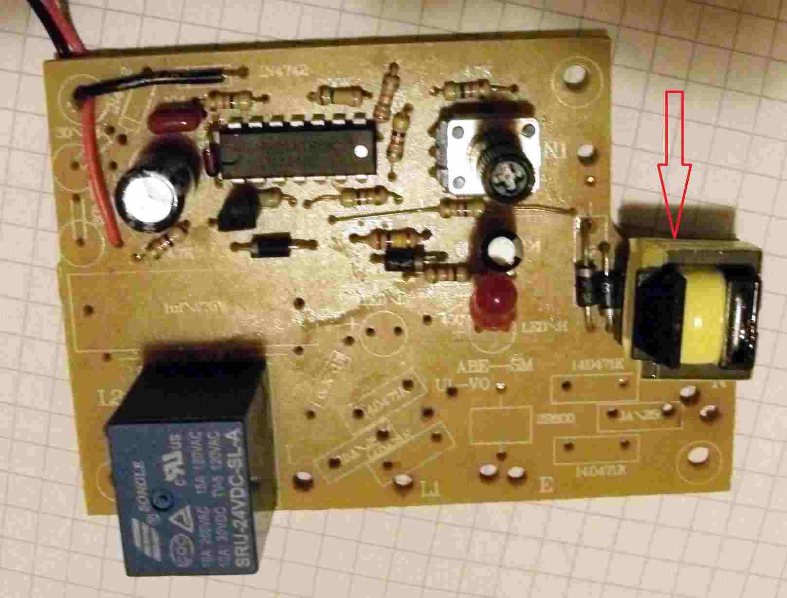

man muss das Rad nicht neu erfinden.
Auszug aus einer handelsüblichen PC-Master-Slave-Steckdose.
Wenn schon mit Netzspannung irgendetwas geschaltet werden soll, dann mit
Stomwandler zur Trennung.
Ist zwar nicht Nulldurchgangsschalter, aber zeigt, wie Parameter auf der
Lichtnetzleitung, hier der Strom, zu Schaltvorgangssteuerung unter
Verwendung von Operationsverstärkern der Primitivsorte mit schlechter
Slewrate herangezogen werden können.
(Das Kondensatornetzteil ist auch grenzwertig. Das steht hier aber nicht
zur Debatte. Durch Trafonetzteil ersetzen. Da aber das Ganze in der
PC-Master-Slave-Steckdosenleiste fest eingebaut ist, entspricht es der
Schutzart.)
Was ist denn da so wichtig:
1.) Trennung vom Netz durch Stromwandler
2.) Begrenzerdioden (antiparallel geschaltete 1N4007) am Eingang des
1.OPV
3.) Verzögerung des Schaltvorgangs
ciao
gustav
von Harald W. (wilhelms)
...und was hat dieser Stromwandler für einen Kern?
kann anhand der Typenbezeichnung eventuell herausgefunden werden.
Jedenfalls nur eine Leiterschleife auf der "heißen" Seite.
(Die Angaben im Schaltbild oben stimmen nicht mit dem jetzt tatsächlich
eingebauten Wandler überein. (200 Wdg. 0,06 CuL etc...)
ciao
gustav
von Carl D. (jcw2)
> 1.OPV
Der Diodentyp/Strom (1A) könnte laut Photo stimmen, aber 1000V
Sperrspannung braucht man nur zu einem Promille.
Wobei ich auch nur 1N4007 auf Lager hab, denn die geht immer und kostet
(hobbymäßig) nicht mehr, ist aber im konkreten Fall kein muß. Alles ab
1N4001 geht, vielleicht sogar 1N4148, denn der Strom wird kaum 1A sein.
Carl D. schrieb:
>> 1.OPV
Wenn da ein Netzteil, egal ob Schaltnetzteil oder Trafo, eingeschaltet
wird, dann fließen da locker mal 30A in der ersten Halbwelle. Dabei
fließt dann auch auf der Sekundärseite ein sehr hoher Strom. Deshalb die
Empfehlung bleib bei der 1N400x.
von Carl D. (jcw2)
Helmut S. schrieb:
Ok zum Strom. Und zum x.  ;-)

Ich ging davon aus, dass es um die Dioden in der Schaltung
PC_Master_Slave_power_strip.jpg geht.
sag das dem Hersteller. Ich habe diese Schaltung nicht entworfen nur
abgezeichnet, wobei der Transistor, der das Relais steuert, mich schon
in die Irre geführt hatte. Pinout BCE, nicht EBC wie üblich.
ciao
gustav

von Achim H. (pluto25)
Die Ursprungsschaltung geht problemlos wenn D5,7 und 8 wegbleiben und C5
gegen eine Brücke getauscht wird bevor Gnd und N verbunden werden.
"eine Niederohmige Verbindung zwischen N und GND entstehen."
Während der positiven Halbwelle, bei der negativen sind dort bis zu
niederohmige 320V.

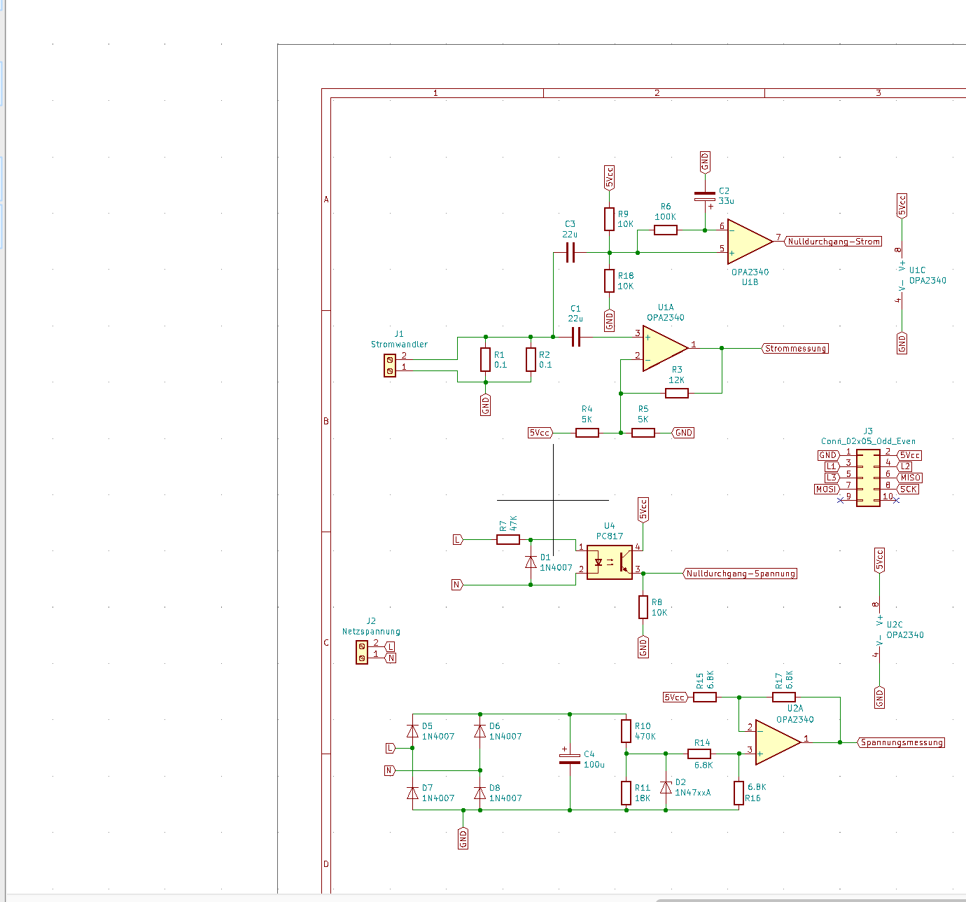

A. H. schrieb:
> niederohmige 320V.
Wie meinst du das?
Hab jetzt alles umgeworfen und ich verwende einen Optokoppler für den
Nulldurchgang der Spannung.
Nur die Spannungsmessung an sich lasse ich so.
Karl B. schrieb:
> Wie versorgst Du Deine OPAmps?
Die OpAmps sind Rail-to-Rail-OpAmps und werden mit 5V versorgt.
DIe Schaltung, welche ich gerade am entwickeln bin, soll über einen
Stromwandler den Strom und den Nulldurchgang des Stroms messen und die
Netzspannung, sowie den Nulldurchgang der Netzspannung.

von MaWin (Gast)
Bitte, warum dann immer noch OpAmp Eingänge nur mit Kondensatoren
angeschlossen ?
Und immer noch GND deiner Schaltung mit den Dioden verbunden, die sie
direkt mit der Netzspannung (-325V) verbinden.
Bitte lass die Finger davon, du hast so was von wenig Ahnung, das geht
nur nach hinten los.

Ich benutze ein fertiges 5V DC Netzteil.
MaWin schrieb:
> angeschlossen ?
Hab noch vergessen den Trafo einzuzeichnen
von MaWin (Gast)
*Bitte lass die Finger davon, du hast ÜBERHAUPT keine Ahnung davon, was
du das zusammenzimmerst.*

Wäre da vorsichtig.
Nicht umsonst werden Netzformen je nach EVU-Vorgabe unterschieden.(TT,
TNC- TNC-S etc. pp.)
Es ging aber hier um die Bastelei oben.
Ob die Dioden da nicht kurzgeschlossen werden.
Ja.
Wenn ich am Netz messen will, kann ich nicht gleichzeitig das Netzteil,
mit dem die Schaltung versorgt wird so, wie es der TO sich vorstellt,
anschließen.
Nein. geht nicht.
ciao
gustav
von Dirk (Gast)
in DE sind TN-C-S am normalsten. TT oder IT sind eher selten
anzutreffen.
meist kommen die Energieversorger 4Polig im Haus an, also 3 Außenleiter
und ein PEN, der im Haus dann in N und PE aufgeteilt wird (also TN-C-S).
Aber es gibt gegenden in DE, die wohl noch ein TT Netz haben sollen.
Spontan wüßte ich nicht, das ich es schon mal live gesehen hätte.
Und ja, zumindest die D8 wäre bei dieser Schaltung effektiv
kurzgeschlossen :D

Mein Problem ist, dass ich immer noch nicht weiß, wie ich ein
Bezugspotential für die 230V Netzspannung und dem 5V Netz hinbekomme,um
eine Messung durchzuführen.
Wenn ich mir die Antwort von Guest anschaue. Habe ich einen kapazitiven
Spannungsteiler, welcher mit einem Offset belegt wird. Jetzt stellt sich
mir die Frage, ist dieser Widerstand R3 mit dem GND der 3V
Spannungsquelle verbunden oder mit dem Neutralleiter des 230V Netz
verbunden?
Eigentlich dürfte man das 230V Netz und den GND doch gar nicht verbinden
In der Antwort von Guest steht auch man solle differentiell messen.
Wäre es möglich eine Spannungsteiler aus 3 Widerstände zwischen L und N
zu schließen und am mittleren Widerstand, dann die Eingänge des OpAmps
anzuschließen um, dann die Differenzspannung zu messen ?
       R1      R2      R3
L ---|===|-+-|===|-+-|===|--- N
Dirk schrieb:
> @Nicolas K.
> was soll das eigentlich am ende werden?
Ich möchte die Spannung und Strom einer Phase messen. Dabei möchte ich
so wenige Teile benutzen um eine Verzerrung der Messung zu vermeiden.
Zusätzlich möchte ich die Phasenverschiebung zwischen Strom und Spannung
noch messen, dazu benötige ich die Nulldurchgänge.
