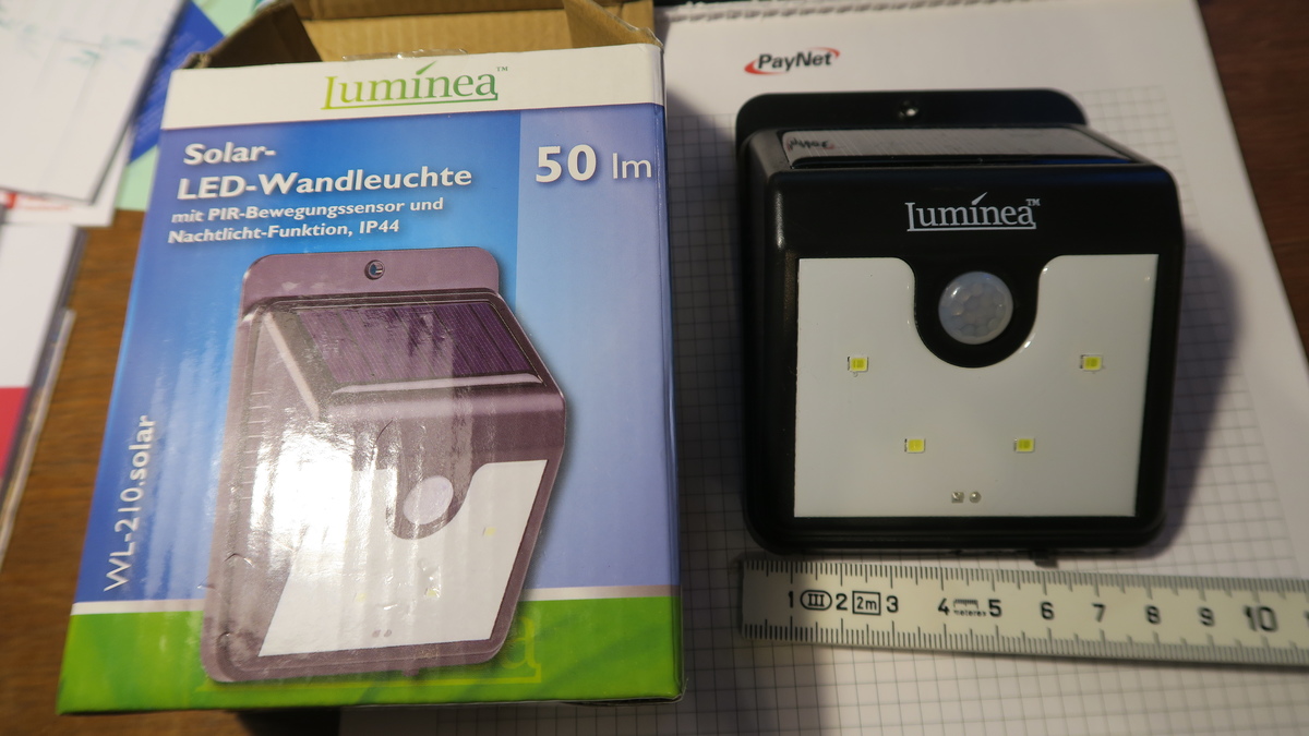

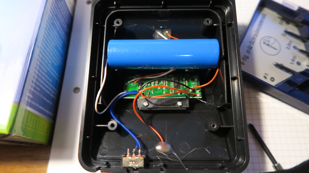

Als Lösungansatz habe ich an Solarleuchten gedacht
:https://www.pearl.ch/ch-a-NX6821-3321.shtml. Damit wäre die Sensor- und
Stromversorgungs-Frage gelöst, und statt der Leuchten könnte ich
irgendwie die Kamera auslösen.
Aber wie???

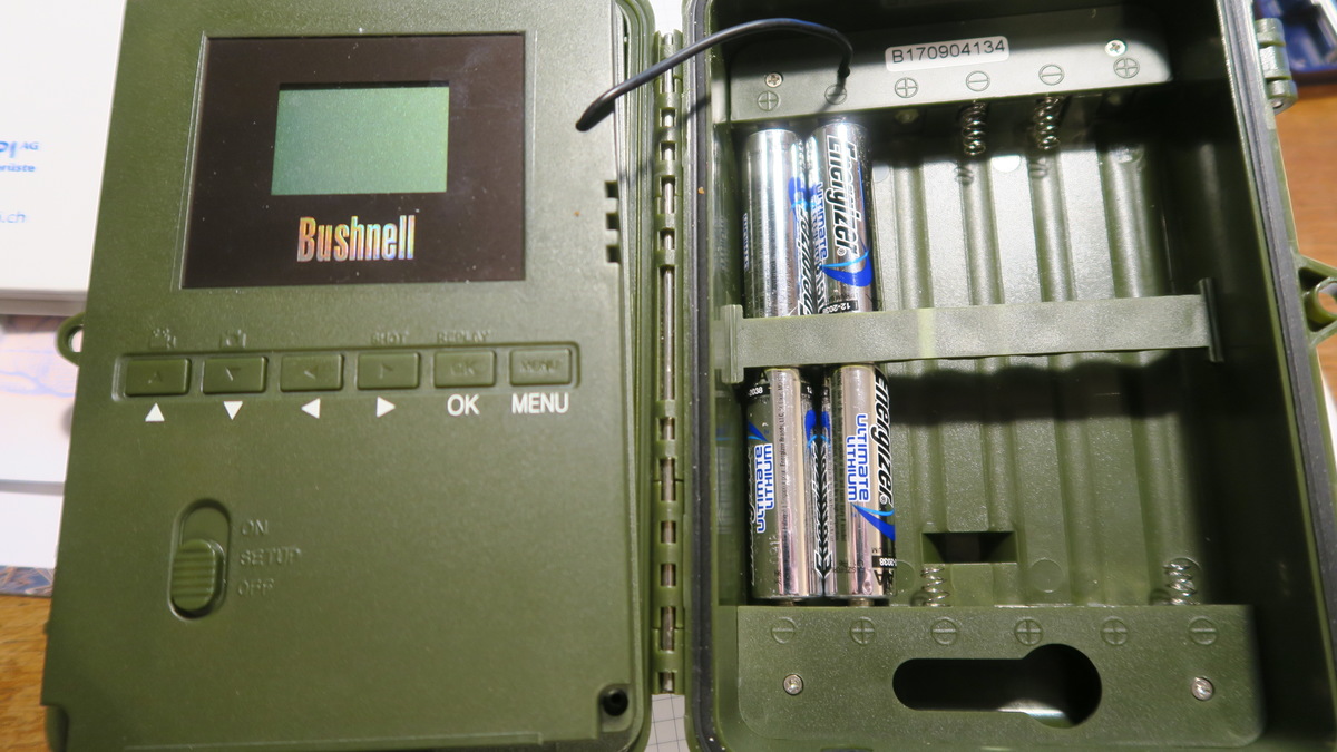

Herman Kokoschka schrieb:
> - Was kannst Du elektonisch selbst hinkriegen?
Ich bin Werkzeugmacher kurz vor der Pensionierung.
Kabel und Stecker erstellen bringe ich fertig, aber in Geräten etwas
messen und einbauen da bin ich überfordert. Wenn ich die Lösung hätte
könnte ich evtuell jemanden finden der mir hilft.
Meine Kameras sind welche von Bushnell, siehe Link:
https://fotofallen.ch/de/2_bushnell
In den Kameras verwende ich Lithium Batterien da die sehr Kältebeständig
sind. Zusätzlich könnte ich Solar-unterstützung anbringen falls das
nötig ist, aber das ganze müsste vom Stromnetz unabhängig sein.
Danke für Dein Nachfragen.

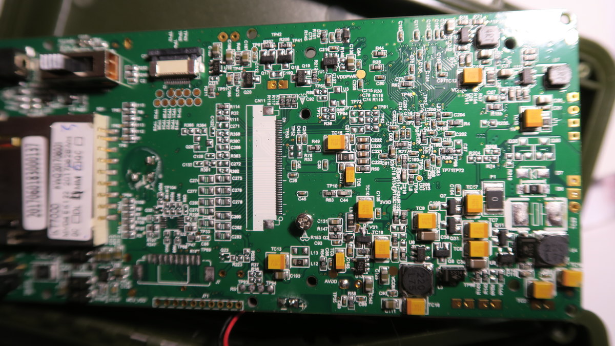

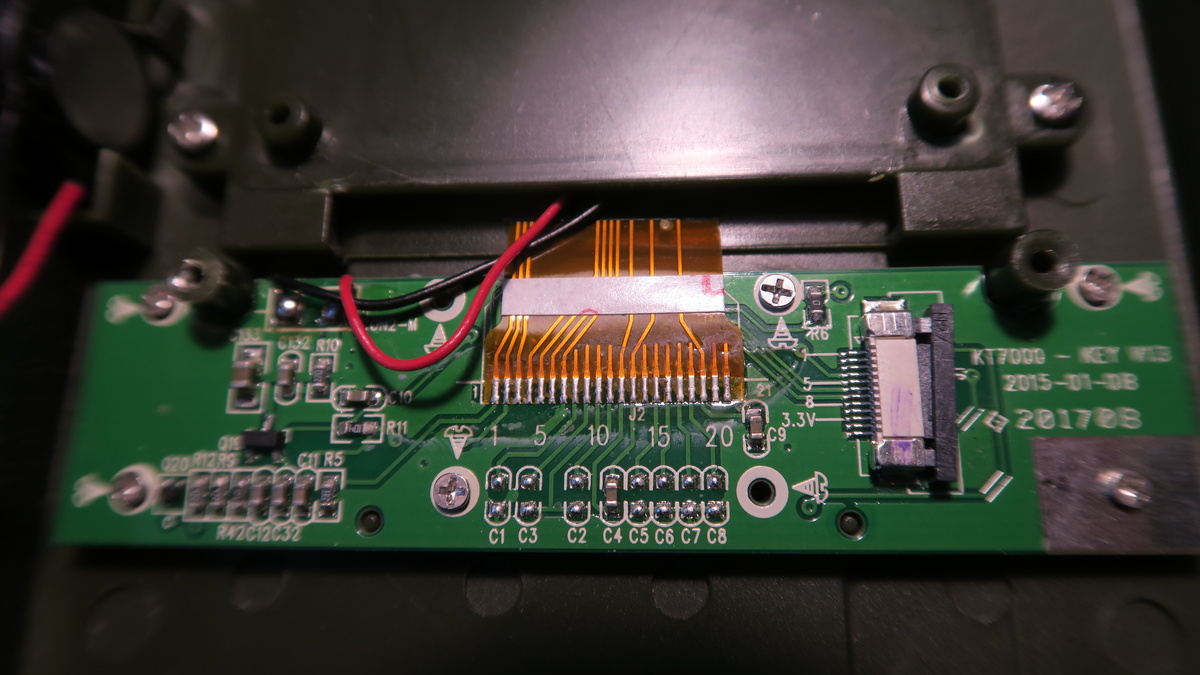

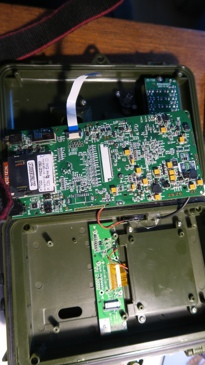

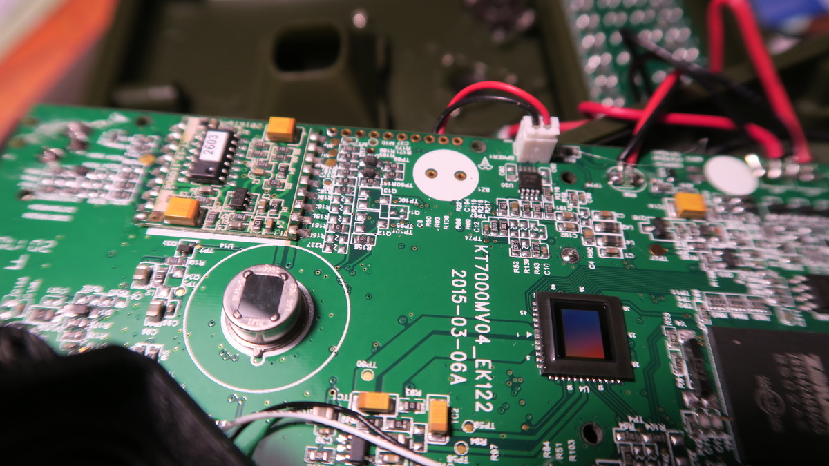

Gast #6198679
LuchsFritz schrieb:
> Da die Wildkameras keine Fernauslöserbuchse haben,
Dann rüste einfach eine Buchse nach, bzw. lass durch einen versierten
Elektronik-Bastler nachrüsten.

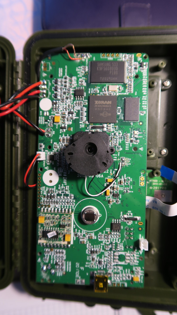

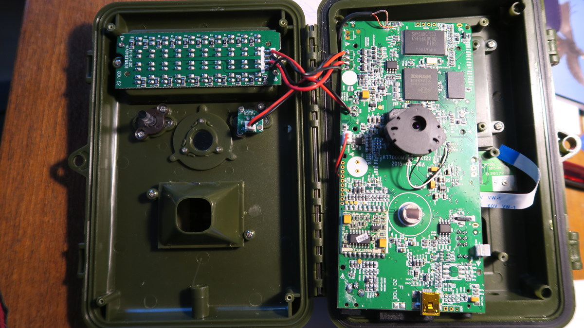

Schick am besten mal Fotos von der Betreffenden Wildkamera -speziell von
der PIR Platine / vom gesamten Innenleben der Kamera

#6199146
Das ist genau das was ich suche.
Aber das heisst dass bei meinen 6 Kameras eine Anschlussbuchse eingebaut
werden muss. Darum würde ich eine Lösung über den Sensor vorziehen.
Mit "elektro-chirugischen Eingriffen" bin ich natürlich überfordert.
ebenso mit dem Aufbau vom Funkschalter-Set und was alles dazu gehört.
 Ich könnte eine Kamera zum testen und zerlegen abgeben, die Versuche
kann ich aber nicht selber durchführen. Jedoch scheint das für einige
von Euch eine einfache Sache zu sein. Mein Teil ist die Mechanik.
Hat jemand Lust und Zeit dieses Projekt anzugehen? Ich wohne in der
Region Interlaken/Schweiz, und der Weg zur Post ist nicht weit.
Ich habe das Gefühl bei diesem Forum richtig zu liegen und der Lösung
schon etwas näher gerückt.
Sorry falls ich mich nicht immer Forums-gerecht verhalte.
Fritz
Gast #6199220

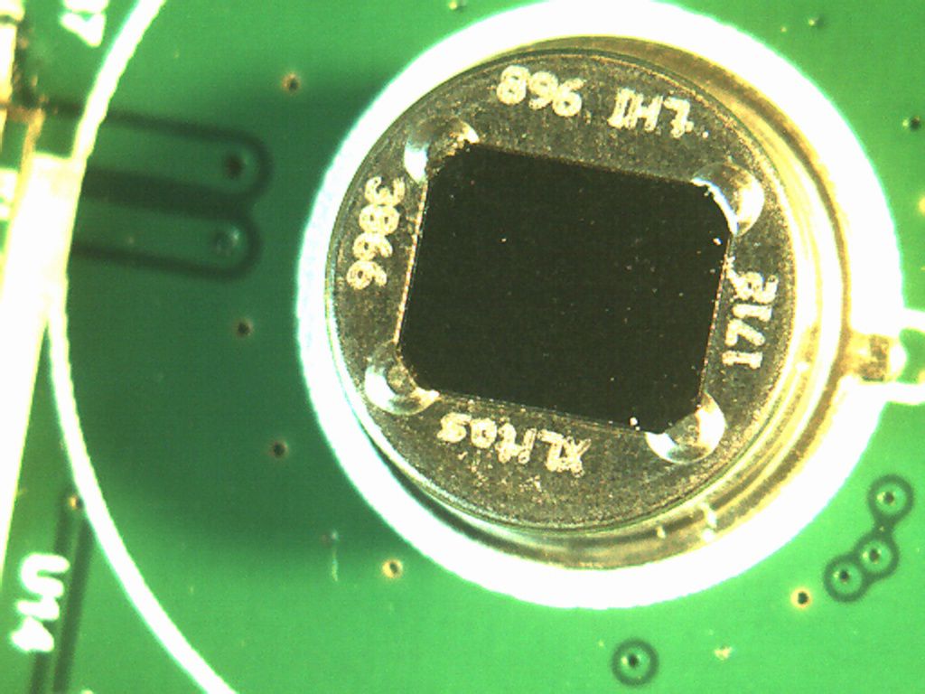

PIR-Sensoren reagieren nicht auf Wäremstrahlung allein sondern auf die
Kombination von Wärmestrahlung PLUS Bewegung. Ich habe das mal
erfolgreich dadurch simuliert, dass ich 3 IR-Leuchtdioden in einer Art
Lauflicht nacheinander ein- und ausgeschaltet habe (mit 3x IC7555), der
PIR-Sensor hat das geschluckt und ging an. Könnte in dieser Situation
also den Strom für den Fernbedienungs-Empfänger sparen.
Gast #6199283
Mag ja sein, dass das mit IR LEDs (in Bewegung) funktionierte. Dann aber
nur, weil der Sensor keinen „vernünftigen“ Filter hatte. Normalerweise
reagieren die Sensoren auf Wellenlängen so um die 10um. Die normale IR
LED hat i.d.R. 1um. Siehe auch Seite 7 in diesem Dokument:
https://www.perkinelmer.com/PDFs/Downloads/CAT_SensorsAndEmittersInfraredSensing.pdf
Ist also keine Garantie, dass das bei anderen PIR Sensoren auch
funktioniert.

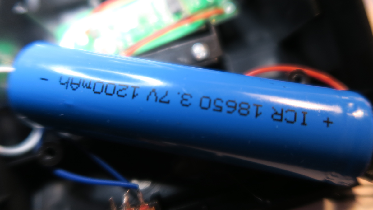

Ich habe LED Solarleuchten, wäre es möglich den Sender da einzubauen,
und die Leuchten abzuhängen? Der Akku hat 3.7V 1200 mA. Da ist der
PIR-Sensor, Akku, Solarzelle schon dabei.

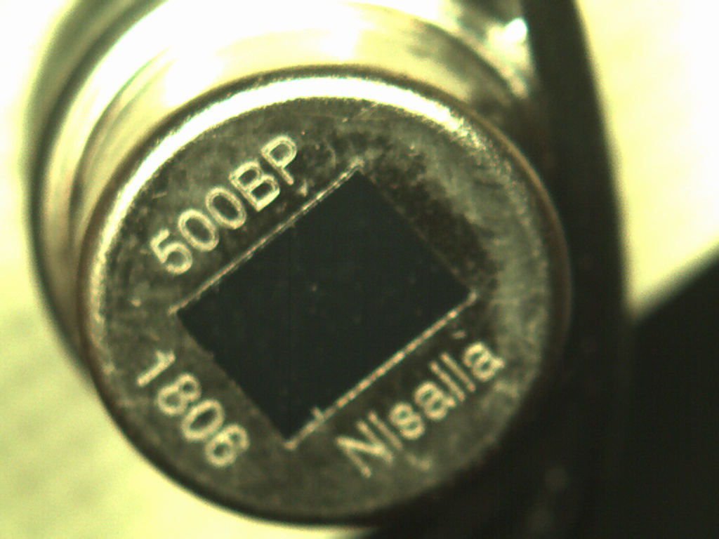

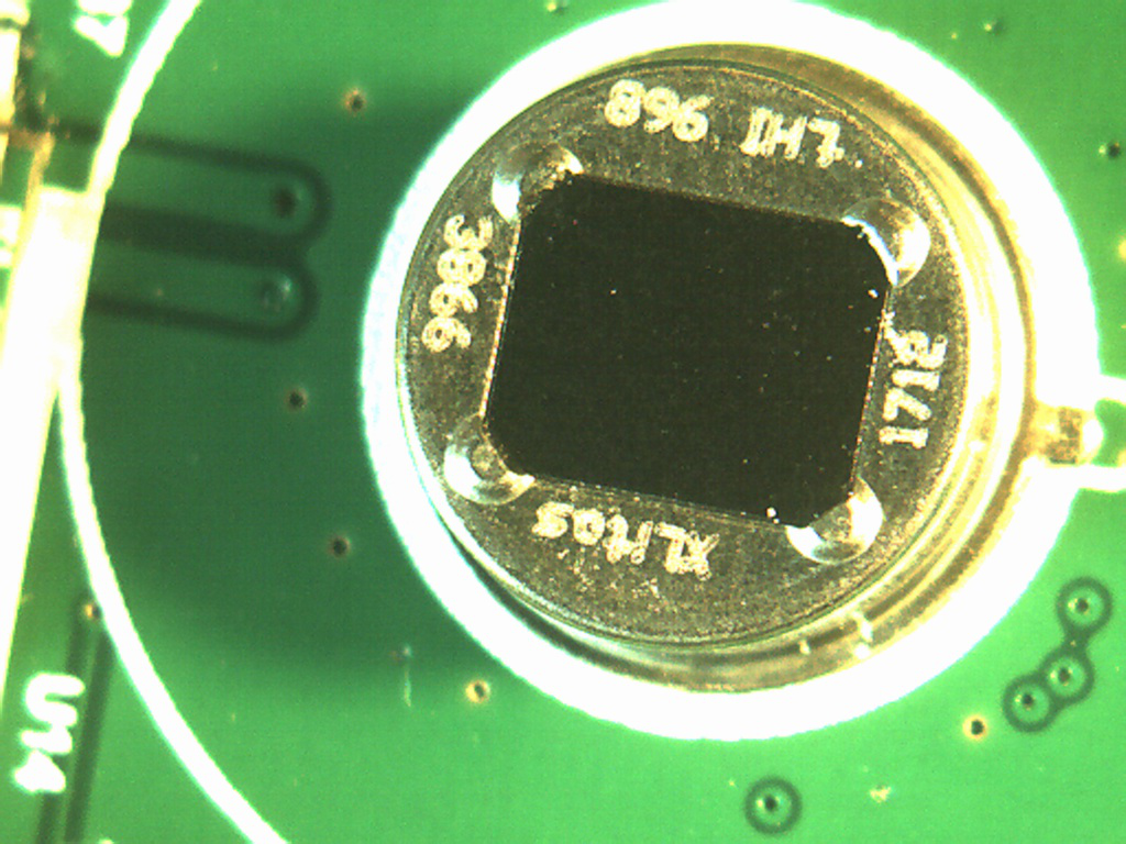

Ich könnte mir vorstellen dass die Stromversorgung der Kameras genügt,
die kann man mit Solar-panels verstärken.
Nun wieder die Frage 1, wie die Kamera auslösen? Lege Fotos vom
Innenleben bei: Könnte das Empfägenmodul sogar eingebaut werden??
Gast #6204996
Zu Deinen Fragen:
Das Gehäuse der Solarlampe ist sicherlich nicht so schlecht, nur die
Batteriespannung kann man nicht direkt verwerten, 4.2V ist einfach zu
viel. Es braucht für diesen niedrigen Strom einen Linearregler wie z.B.
MCP1803-3300. Da müsssen dann aber noch wenigstens 2 Kondensatoren dran.
Zu den Bildern:
Leider kann man die Bezeichnung des PIR-Sensors nicht lesen. Kannst Du
das nochmal ein besseres Foto machen oder die Bezeichnung hier nennen
(irgendetwas mit XL...?)

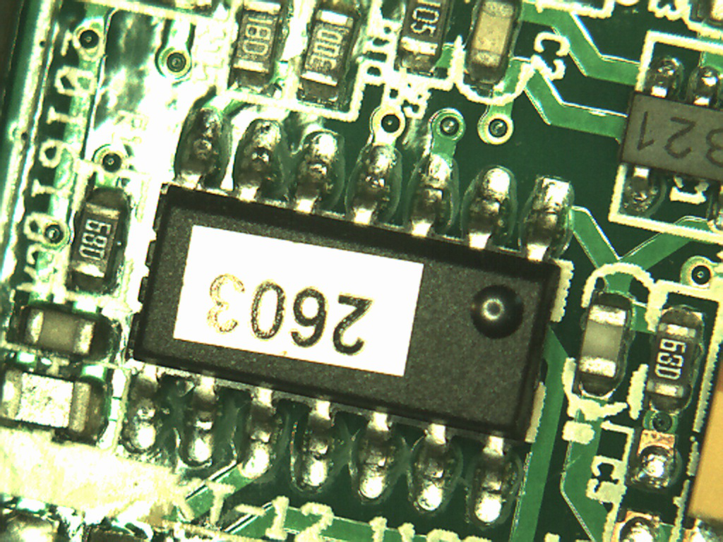

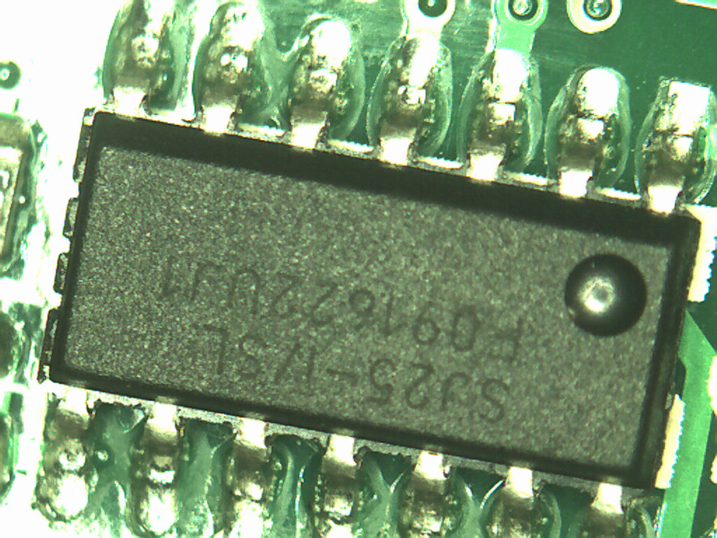

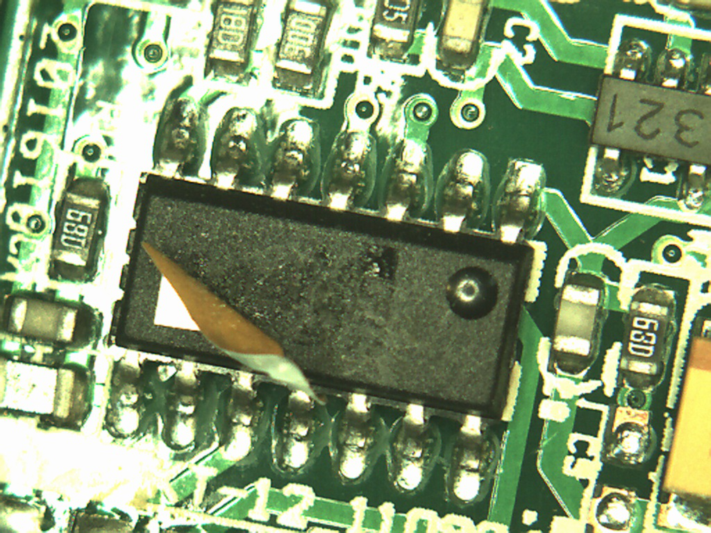

Dann ist da diese kleine aufgesetzte Platine, wo ein IC einen Aufkleber
"2603" hat. Diesen Aufkleber bitte entfernen und Detailfoto von der
Platine, weiterhin Typ des ICs aufschreiben.
Fotoqualität: Falls Du mit einem Smartphone fotografierst und keine
scharfen Bilder bekommst: Gehe etwas weiter weg bis der Focus perfekt
ist. Danach Foto im Phone beschneiden. Dann wird die Qualität im Detail
sehr viel besser.
Ansonsten schon mal gute Fotos.
Gast #6205725
Das Modul hier würde Dir aus deiner Li-Ion Batterie die gewünschten 3.3V
erzeugen - bei einem extrem niedrigen Eigenverbrauch von 20µA.

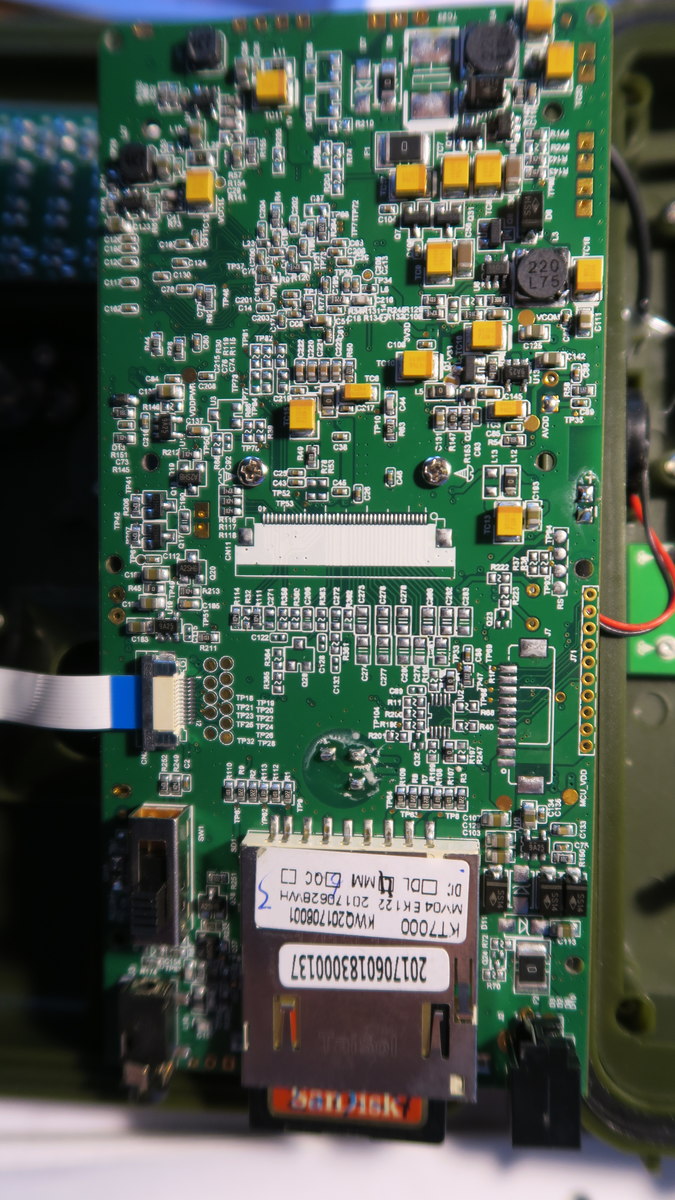

Wenn Du nochmal sehr gut aufgelöste Detailfotos von Ober und Unterseite
machst, kann man vielleicht einen Anknüpfpunkt finden. Auf jeden Fall
gibt es eine Programmierschnittstelle, da könnte man sich die 3.3V
klauen.
Gast #6205734
Sehr jetzt erst dein Detailfoto von der Solarlampe. Da ist ja schon
alles drin! Mache auch da mal ein Foto von der Platine, bitte scharfes
Foto.
Da dürfte schon alles drauf sein, um das Funkmodul anzusteuern.
Vermutlich aber nicht die 3.3V, aber das haben wir ja geklärt.

Also wenn ich mir die Photos von den Kamera-Platinen ansehe, finde ich
keinen Punkt, wo man ein Signal zum Start der Kamera suslösen könnte,
das sollte man berücksichtigen, bevor hier alle möglichen Vorschläge mit
Funkverbindungen gemacht wetrden. Oder gibt es da evtl. einen manuellen
Auslöser (eine Buchse hat Luchfritz ja schon verneint).
Gast #6206652
> keinen Punkt, wo man ein Signal zum Start der Kamera auslösen könnte
Der PIR Sensor geht zur aufgesetzten  Platine mit dem kleinen SO16 (der
mit dem Aufkleber). Laut anderen Foren ist das ein PIC, die Platine ist
separat, weil damit verschiedene Modellvarianten realisiert werden.
Jedenfalls wäre eben deshalb ein gutes Detailfoto dieser Region
wünschenswert. Er wird wohl nicht umhinkommen, dass von einem lokalen
Elektroniker ausmessen zu lassen.

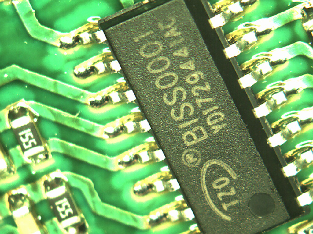

Gast #6206671
Was man erkennen kann, die Anschlüsse des PIR scheinen zu dem SOT23-5
mit der Bezeichnung "321" zu gehen, würde von der Belegung her zu einem
LMV321 OP passen. Deshalb ist auch hochinteressant, was das tatsächlich
für ein IC ist. Vielleicht ist es kein PIC sondern ein ganz gewöhnlicher
BISS0001, dann wäre die Sache sehr einfach.
Gast #6206745
PIR-Sensoren haben typischerweise mehrere Op-Amps zur Verstärkung des
Signals, das machen typischerweise spezialisierte Chips, die auch gleich
das Signal digitalisieren (Impulslänge etc), oft wird hier der BISS0001
= TT0001 verwendet, manchmal ist auf den Boards auch nur ein einfacher
OP-Amp verbaut.
Ob U21 ein Op-Amp ist, kann ich nicht erkennen (Bezeichnung nicht lesbar
583 ??? = LM358 ???), der 14-Pinner auf der extra-Platine könnte
tatsächlich ein PIC sein, Pin 1 ist +VDD, Pin 14 GND, das wäre dann das
Programm, das alles steuert.
Der BISS0001 hat 16 Pins, kann also nicht sein, der 5-Pinner dürfte ein
Spannungsregler sein, dazu passt die breite Leiterbahn zum Abblock-C und
zum vermuteten PIC.
Gast #6206852
Ok, der 8-Pinner ist der Uhrenbaustein, würde passen.
Der 5-pinnige "321" ist m.E. trotzdem ein Spannungswandler, schau dir
mal die breiten Leiterbahnen an, wohin die gehen, nach rechts oben zu
dem fetten Tantal, der Pluspol des Tantal ist mit dem mittleren Pin des
"321" verbunden, das ist beim xx321 aber V-, also defacto GND.
Um das wirklich zu wissen, müsste man das ausmessen können, alles andere
riskiert die Kamera, die sind ja nicht gerade billig.
Gast #6206861
Es gibt solche Spannnungswandler, die sind z.B. auf meinem Wemos D1 oder
dem ESP32-Board verbaut, Pin 2 ist GND, Pin 3 ist Input, Pin 5 ist
Output, passt genau.
Wo ist dann der Op-Amp?
Gast #6207059
Ich hatte nur gesagt, dass es ein Op-Amp sein KÖNNTE, nicht dass ich das
wüsste. Das Pinout WÜRDE zum LMV321 passen, muss aber nicht. Wozu ein
Spannungsregler, auf dem Board sind massig Converter drauf, siehe
Unterseite. Aber Du hast es ja auch schon richtig gesagt:
Gast #6207348
Von der Solarleucht habe ich bessers Fotos.
Gast #6207459
Sehr gut, und jetzt nochmal die ganze Platine bitte. Den Sender bekommt
man hin, da bin ich mir sicher.
Allerdings ist das erst die halbe Miete, wie Bingo schon schrieb ist die
Anbindung des Empfängers immer noch ungelöst. Jemand vor Ort müsste mal
etwas an der kleinen aufgesetzten Platine in der Kamera messen. Davon
bitte auch nochmal ein Foto ohne Aufkleber.

Gast #6207699
Da sind die gewünschten Detailfotos. Hoffentlich sind die OK.
#6209724
Harald schrieb:
> Kannst du noch die Beschriftung des ICs angeben. Auf dem Foto sind
> Laserbeschriftungen von ICs meist nicht lesbar, so wie hier. Und dann
> hatte ich ein Gesamtbild der kleinen Platine gemeint.
Hier der 2. Versuch, ich hätte gewettet dass da nichts ist. Und siehe
da.
#6209751
Harald schrieb:
> Der Mitleser „Master“ hat sich doch bereit erklärt, sich der Sache
> anzunehmen. Was ist damit?
Es hat sich noch jemand direkt bei mir gemeldet, und ich werde morgen
das ganze Material auf die Post bringen. So wie es scheint sind gute
Ideen und Lösungen in Sicht.
Bei dieser Gelegenheit möchte ich allen für die Mithilfe ganz ganz
herzlich Danken.
Luchs-Fritz
Gast #6209776
Fritz S. schrieb:
> So wie es scheint sind gute Ideen und Lösungen in Sicht.
Freut mich zu hören!
Der Baustein auf der kleinen Platine ist ein SJ25, allem Anschein nach
ein 4fach Op-Amp, also kein programmierter Baustein. An dieser Stelle
sollte man mit dem Empfänger ansetzen können.
Viel Erfolg!
