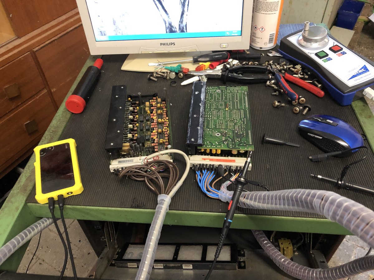

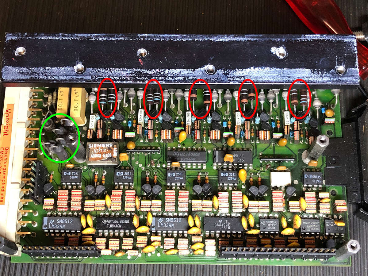

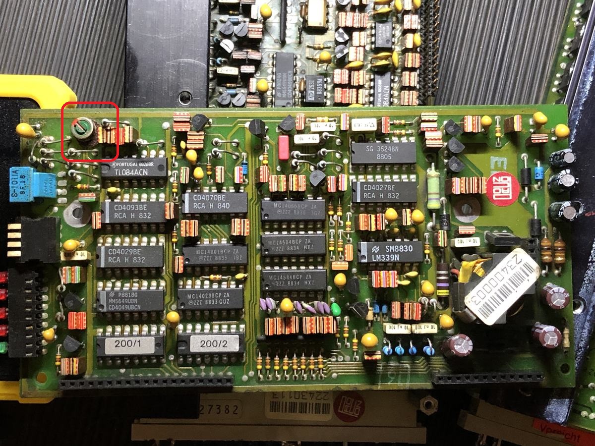

Ich habe 3 analoge Schrittmotor-Treiber von Berger-Lahr aus den 80ern.
Einer davon hat ein Problem: Beim "Rückwärts" Fahren, steigt dieser
Treiber zu etwa 90% mit einem Überlast-Fehler aus (auf einem Bild durch
die rote Leuchtdiode angezeigt).
Externe Fehler können ausgeschlossen werden, da die anderen beiden
Treiber Problemlos unter den gleichen Bedingungen (Ein-und Ausgänge)
funktionieren.
Was wurde bisher versucht?
Die Treiber bestehen aus 2 zusammengesteckten Platinen. Durch
kombinieren mit den Platinen der anderen Treiber konnte der Fehler auf
eine Platine eingegrenzt werden.
Auf dieser Platine wurden alle Widerstände und alle Dioden im Vergleich
mit einer funktionierenden Platine gemessen bzw. geprüft und zeigen
keine Unterschiede.
Die Zener-Dioden wurden mit einem Bauteiltester geprüft.
Ein Großteil der Leiterbahnen wurde auf Unterbrechungen geprüft.
Alle Elektrolyt-Kondensatoren wurden erneuert.
Da ich davon ausgehe, unter Betriebsbedingungen weiter messen zu müssen,
habe ich Anschlusskabel angefertigt, wodurch ich zumindest an die
bauteilfreie Rückseite der Platine zum Messen rankomme.
Welche Möglichkeiten zum Messen sind vorhanden?
Mehrere Multimeter,
Ein kleines 2-Kanal Digital-Oszilloskop,
Ein Bauteiltester für Dioden, Zener-Dioden und alle möglichen
Transistoren,
Kältespray, Fön, Löt-Stationen, Viel Zeugs, um Testschaltungen
aufzubauen.
Was ist nicht Vorhanden?
Ein Schaltplan (ein für dieses Problem nicht hilfreiches Blockschaltbild
(Funktionsblöcke) ist vorhanden).
Erfahrung, wie man jetzt am sinnvollsten weiter vorgeht, um den Fehler
zu finden.
Ich würde jetzt Lötpunkt für Lötpunkt die Werte auf einer
funktionierenden Platine mit der defekten vergleichen. Ich hab aber
Angst, dabei irgendwann versehentlich einen Kurzschluss zu verursachen,
oder einfach einen Fehler zu sehen, wo gar keiner ist, oder eben einen
Fehler nicht zu erkennen. Ich bin zwar Ingenieur, aber für Mechanik,
nicht Elektrik/Elektronik.
Wenn das nicht zum Ziel führt, würde ich wohl erst alle Kondensatoren,
dann alle Logik-Bausteine und schließlich alle Transistoren austauschen.
Der Austausch durch einen neuen Treiber scheidet quasi aus, da es
5-Phasen Treiber sind.
Wie würdet Ihr vorgehen?

Aus Erfahrung weiß ich, dass Tantalelkos diesen Alters gern niederohmig
werden und damit Kurzschlüsse verursachen können. Das sind die orangenen
und blauen Perlen auf der LP.

Vielleicht den Schmauchspuren folgen?
von K. S. (the_yrr)

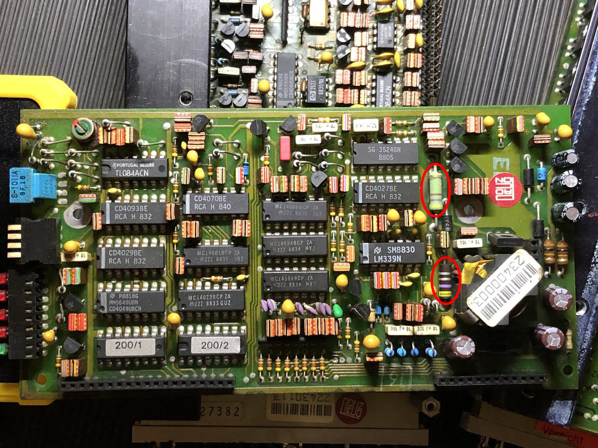

Da ist ja einiges um die dicke Spule/Trafo hin, und einiges von dem
Hühnerfutter um den LM339 herum auch.
Alles mit Rauchspuren raus, Platine reinigen, alle Bauteile mit
elektrischer Verbindung zu den Defekten mindestens nachmessen. Dann
betroffene IC's ersetzen/testen und hoffen, lohnt aber nur wenns keinen
Ersatz gibt und/oder du basteln willst und kannst, wirtschaftlich ist
das wohl eher Totalschaden.

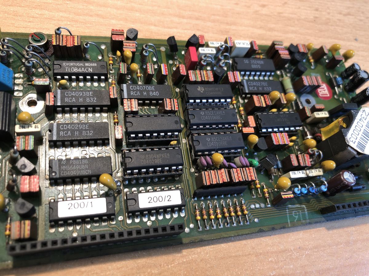

Mach mal bitte Bilder auf denen die ganze Platine scharf ist, dazu am
besten senkrecht bei nicht spiegelnder Beleuchtung.
Zum Glück hast du ja noch Platinen für Vergleichsmessungen, das dürfte
die Reperatur einfacher machen. wenn du einen Schaltplan finden könntest
würde das enorm helfen.

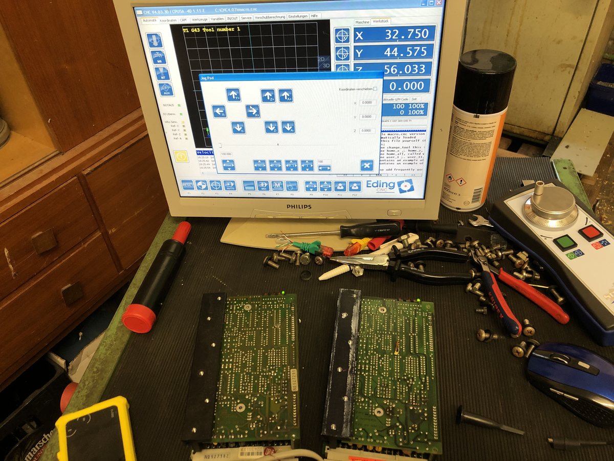

auf dem Bild _488 sehe ich, das die LINKE Platine eine rote LED an hat,
während die RECTE Platine schmorspuren hat.
@Sönke: Deute ich das richtig, dass die LINKE Platine den Fehler zeigt?
Damit wäre der Hinweis von oszi40 hinfällig, da er auf die
funktionierende Platine verweist
von Georg A. (georga)

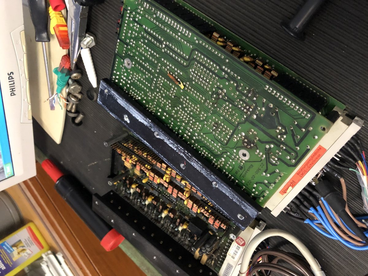

Wo sind da Schmauchspuren? Das dunkle Zeug auf der PCB-Rückseite sind
sicher nur jahrelang angelagerter Staub an Wärme-Hotspots.

Sollten weitere, neue Fotos eingestellt werden, dann hoffentlich mit
Benennungen, die nicht das Datum u.a. absolut nicht hilfreiche Angaben
beinhalten, sondern Verweise auf das Gezeigte!

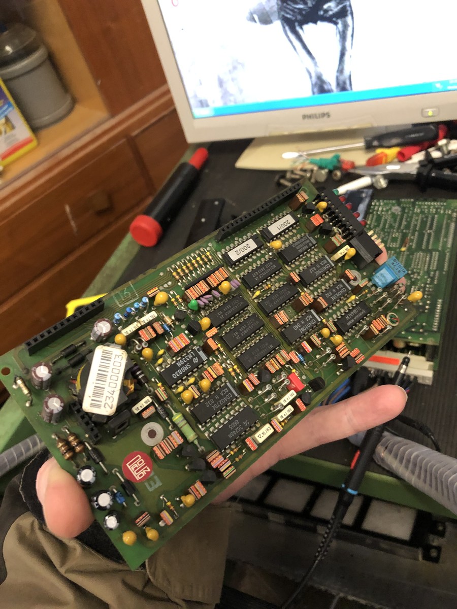

Die Platine mit den leistungstransistoren ist die, die keine Probleme
macht. Ich konnte es auf die andere Platine eingrenzen. Ich denke, die
wird eher für Signal- und Fehlerverarbeitung da sein. Ich gehe auch
eigentlich von einem Fehl-Alarm aus.
MaWin schrieb:
Auf der defekten Platine (die ich auf einem Foto in der Hand halte) habe
ich keine Schmauchspuren gesehen. Muss ich nochmal genauer gucken.

Ich nehme an, dass Du auf die funktionierende Platine gesehen hast, die
hat ein paar dunkle Stellen, wohl schon früher mal Teile ausgetauscht
wurden (sieht man im Vergleich mit den beiden anderen Treibern). Ich
nehme an, die wurde nicht gereinigt, oder es sind
Flussmittel-Rückstände.
Wegstaben V. schrieb:
ja, genau.
Georg A. schrieb:
ich gehe von Überresten einer älteren Reparatur aus. Der Treiber
funktioniert und die anderen haben solche Verfärbungen nicht.

Ok, weitere Infos:
D500 Karten und RDM5913, soweit richtig erkannt. Die fehlerhafte Platine
ist die, die ich in der Hand halte (auf dem Foto), die an der die
Leuchtdioden sind. 2,7A sind eingestellt, der Fehler kommt aber auch
ohne angeschlossene Motoren. Die Karten sitzen in einer KIM500, von
daher kann man alle externen Probleme eigentlich ausschließen. Das
Netzteil habe ich recht umfangreich repariert, wer viel zeit hat, kann
das mal überfliegen:
Beitrag "Berger Lahr Karten-Belegung"
Die Kabel, die ich als Verlängerung angefertigt habe, damit man daran
ausserhalb der KIM500 messen kann, sind natürlich nicht ideal, aber die
2 intakten Treiber funktionieren genauso und die defekte zickt genaus
so, als wenn sie im KIM500 Gehäuse stecken würden.

Dieses ganze Rumgetausche auf Verdacht, wird Dir nicht helfen und nur
noch mehr kaputtmachen.
Das kann so viel mehr sein und neue Bauteile haben oft andere
Eigenschaften.
Du fängst dann an die fehler zu suchen die Du erst eingebaut hast und
kommst vom Hözchen zum Stöckchen.
Das was hier Schmauchspuren genannt wird, sind einfach nur Verfärbungen
durch Wärme und Dreck, die alte PCBs nunmal haben.
Ein detailierter Schaltplan wäre extrem hilfreich.
Vom Hersteller ist da nix zu bekomme?
Teilweise sind die ganz hilfsbereit bei altem Kram, den die selber auch
nicht mehr anfassen wollen.
Was mich etwas wundert, ist das der Fehler nur bei 'Rückwärts' auftritt.
Sicher, das der Fehler nicht prinzipiell in beiden Richtungen existiert
und nur durch eine mechanische Besonderheit der Maschine im
Rückwärtsgang auftritt?
Wie auch immer, irgendein Schaltkreis erkennt einen Fehler und macht die
rote LED an.
Verfolge den zurück und Du wirst irgendwann auf eine Messchaltung
stoßen, die Strom, Spannung, Zeit oder was auch immer misst und zu dem
Schluss kommt das hier ein Fehler vorliegt.
Entweder weil die Messung selbst falsch ist, oder der Referenzwert.
Oder ein Keramischer Kondensator ist gebrochen und filtert die Spitzen
nicht mehr. Oder ein Widerstand ist gealtert / Wertverändert durch
Impulsbelastung, oder, oder ...
Ist da ein Encoder dran, oder wird blind darauf vertraut das der
Steppper auch die Schritte macht?
Mess mal die Motorspannungen + Ströme im Betrieb, bei unterschiedlichen
Drehzahlen.
Vieleicht siehst Du zwischen den unterschiedlichen Karten bereits
Auffälligkeiten.
In welcher Ecke von DE sitzt Du?
von Thomas Z. (usbman)
Ich hab noch mal nachgeschaut, hab leider keine Schaltpläne mehr. Die
hab ich vor Jahren entsorgt. Hast du mal beim Hersteller angefragt? Du
weißt dass das jetzt zur Schneider AG gehört? Das rote Logo sagt mir
allerdings nichts. Das Produktionsjahr dürfte irgendwo bei 1986 liegen
sicher nicht früher da die Karte in einem KIM500 steckt.
Du vermutest den Fehler auf dem Digitalboard. Ich bin aber immer noch
der Meinung dass die Karte soweit OK ist und der Fehler durch
Bauteiltoleranzen verursacht wird. Wenn das Logik Board ein größeres
Problem hätte würde nichts mehr gehen.
Im ersten Schritt würde ich Mal den Strom reduzieren und kontrollieren
was passiert.
Auch Anfahrt und Bremsrampen sind immer eine Überlegung wert.
Störung kommt immer dann wenn eine der Bedingungen erfüllt ist.
1 Überstrom
2. Überspannung
3. Übertemperatur
Ich gehe davon aus dass die Tranzorb Dioden im Netzteil getauscht
wurden?
Als erstes würde die Widerstände auf Kratzer checken. Die waren
empfindlich wenn Kratzer auf der Oberseite im Farbcode waren, danach in
jeden Fall den LM339N tauschen. Achte auf Markenware TI oder National.
Ich hab leider zu viel vergessen und das Bild deines Logigboards ist zu
schlecht um die anderen ICs zu erkennen.
Thomas
> Thomas
Da sind wirklich viele Widerstände drauf, aber wenn es Sinn macht,
tausche ich die auch alle aus. 4 Stück, die etwas gebräunt waren, habe
ich ausgetauscht, hatte aber leider keinen Effekt. Im eingebauten
Zustand sind allerdings die Werte aller Widerstände identisch mit den
funktionierenden Platinen.
Dann mach ich mal ne Liste für die Widerstände und ICs. Zum Glück ist
das Zeug nicht teuer.
Vielen Dank für eure Ansätze, schauen wir mal, wie es weiter geht.

Ehrlich gesagt bin ich bisher nur drauf gekommen, an der IO-Karte das
Signal zu invertieren, aber du hast natürlich recht, man kann auch auf
der D500 die Drehrichtung ändern. Das werde ich nachher auch testen.
Sind schon ein paar Punkte, sehr schön!
Die Widerstände sehen für mich nicht beschädigt aus. Kann man auf dem
Bild ja ganz gut erkennen. Oder deute ich das falsch?

Nein die Widerstände sehen alle gut aus. Da würde ich erst Mal nichts
machen. Mein erster Kandidat wäre der LM339. Ich glaube mich dunkel zu
erinnern dass der was mit der Fehlerüberwachung zu tun hat.

Ich habe schon ein paar Lötstellen nachgelötet, die unter der Lupe
verdächtig aussahen. Leider bisher keine Änderung.
Zum Corona-Thema möchte ich nichts sagen, sonst driftet der Thread
schnell ab...
Das Thema Nachbau eines Treibers würde ich auch für einen neuen Thread
zurück stellen. Ich sehe immer wieder kleine Maschinen aus den 80ern,
die solche Motoren haben und mit defekten Steuerungen angeboten werden.
Von daher könnte es schon Bedarf geben. Aber wie gesagt, lieber in einem
anderen Thread.
Den besorge ich, wenn meine Testergebnisse dem nicht entgegen sprechen.
erster Test: Ohne Motor mit den gleichen Einstellungen wie bisher, um
den zuvor beschriebenen Zustand zu verifizieren. Keine Änderung:
Vorwärts ohne Fehler, Rückwärts sofort Überlast.
zweiter Test: Ohne Motor mit niedriger Stromeinstellung (0,6A).
Identisches Verhalten wie vorher.
dritter Test: Ohne Motor, Drehrichtung des Motors per Dip-Schalter
geändert. Beim Einschalten leuchtet kurz die Überspannungs-Diode, dann
die Bereitschafts-Diode zeitgleich mit der funktionierenden Karte.
Sowohl beim Vorwärts- als auch beim Rückwärtsfahren leuchtet die
Überspannungs-LED leicht. Kein kompletter Ausstieg mit Überlast-Fehler.
vierter Test: Ohne Motor, Drehrichtung wieder auf Standard zurück
geändert. Gleiches Verhalten wie beim dritten Test beim vorwärts-Fahren.
Beim Rückwärtsfahren beim ersten Fahren Überspannungs-Fehler, beim
zweiten Fahren Aussteigen mit Überlast. Das ist reproduzierbar. Irgend
etwas ist jetzt anders...
fünfter Test: mit Motor. Je nach Drehrichtung das gleiche Verhalten wie
bei Test 3 und 4 aber mit hell leuchtender Überspannungs-LED. Motor
fährt jetzt gar nicht mehr.
Irgend etwas muss durch das Umschalten der Drehrichtung passiert sein.
Das Netzteil und die anderen Karten arbeiten noch fehlerfrei. Ich werde
das aber morgen, wenn alle Kondensatoren sicher entladen sind, nochmal
versuchen. Den Dip-Schalter hatte ich früher schon mal überprüft, der
war in Ordnung.
Zum Testen der Anfahrrampe bin ich somit nicht mehr gekommen.
Da ich Versandkosten sparen möchte: Welche Bauteile sollte man auf
Verdacht schon mal bestellen?

von M. K. (Gast)
Nach den Bildern bestehen die Karten ja aus zwei PCBs.
Hast Du die mal durchgetauscht?
So solltest Du sehen können mit welcher PCB der Fehler mitwandert.
Das Risiko das eine defekte PCB die heile in den Tod reisst, ist
natürlich nicht ganz auszuschliessen, in dem Fall würdest Du dich bei
der Rep aber ohnehin ständig im Kreis drehen.
Ohne tiefer einzusteigen wird das m.E. nichts.
Solange Du Dir weder die 5 Motorströme, noch die Ansteurersignale der
Transistortreiber anschaust, stocherst Du im Nebel und bist auf
Zufallsfunde angewiesen.
Zufallsfunde sind jetzt aber schon sehr unwahrscheinlich, weil Du die
üblichen Verdächtigen bereits überprüft hast.
Ein Lob für dein Vorgehen, das ist ziemlich planvoll für jemanden der
nicht aus der Elektronik kommt.
Das der Fehler nur bei Rückwärts auftritt und das auch ohne Motor, lässt
mich auf den Logigteil tippen.
Messungen:
Shunt des Stromchoppers identifizieren (irgendein fetter Widerstand) und
(ohne Motor) Vorwärts + Rückwärts Spannung über den Widerstand messen.
Sollte gg. Null gehen in beide Richtungen.
Ist das bei Rückwärts nicht der Fall, liegt crossconduktion vor, d.h.
beide Transistoren von einer der 5 Halbbrücken schalten zugleich durch.
(Kurzschluss)
Ich gehe einfach mal von 5 Halbbrücken aus (5Eck Schaltung) da Berger
Lahn darauf ein Patent hatte.
Hast Du Crossconduktion, musst Du Ansteuerung der Transistoren paarweise
im Betrieb messen (Oszi)
Da die Oszi Massen beider Kanäle identisch sind, messe auf der
Logigseite vor den High Side Treibern, sonst fliegen die Funken.
Sag Bescheid wenn Du bis dahin gekommen bist, dann sehen wir weiter.
von Sönke M. (alte-socke)
Ja, das habe ich schon gemacht. Der Fehler wandert mit der logik-Platine
mit.
Da der Leistungsteil mit anderen Logik-Teilen funktioniert, und auch in
allen anderen Steckplätzen in der Kim500 funktioniert, also auch an
allen anderen Signalen, Motoren und Verkabelungen, sehe ich den Fehler
bisher im Logik-Teil. Ich habe noch kein Argument gefunden, das dagegen
spricht.
Naja, in über 20 Ingenieurs-Jahren lernt man planvolles Vorgehen bei der
fehlersuche, besonders wenn man sich gegenüber Kunden und Chefs
rechtfertigen muss.
Da bin ich dabei.
> Messungen:
> (Kurzschluss)
Ok, danke für die genauen Hinweise, da werde ich mich am Wochenende dran
setzen!
So, ich hab an allen dicken Widerständen gemessen, die ich finden
konnte. Nur am grünen auf der Logik-Platine war überhaupt eine
nennenswerte Spannung zu messen (immer 10V). Alle rot markiert. Bei den
grün markierten weiß ich nicht, was das ist (hatte keine Lupe dabei),
aber auch da war keine Spannung zu messen. Alles auf DC und zur
Sicherheit auch auf AC gemessen, auch wenn's sinnfrei ist.
von M. K. (Gast)
Moin Sönke,
nennenswerte Spannung sollte man am Widerstand zur Phasenstrommessung
auch nicht messen.
Das ist vermutlich <1V bei Nennstrom.
Irgendwas im 4stelligen Khz Bereich, Sägezahn, würde ich vermuten.
Das legt man so aus, weil die Verlustleistung sonst sehr groß wird.
Ber der 5Eck Schaltung ist es nicht ganz trivial die einzelnen
Phasenströme zu messen, daher vermute ich das nur der Gesammtstrom
gemessen / geregelt wird.
Begriffsklärung:
Die Leistungsplatine ist die mit dem Kühlkörper.
Auf der hast Du eine Widerstandsanordnung grün umkringelt.
Ich vermute, das ist der Shunt des Stromchoppers.
Mit Messungen, meine ich übrigens Osziloskopmessungen.
Multimeter sind für fast alles nutzlos was nicht DC ist.
Auf der Leistungsplatine siehst Du 5 ICs im Dip8 Gehäuse mit der
Aufschrift HP 2531.
https://www.onsemi.com/pub/Collateral/HCPL2531-D.PDF
Das sollten die dual Optokoppler für die highside Transistoren der
Halbbrücke sein. Gleich daneben, die beiden Kleinsignaltransistoren für
die Lowside Fets. Das sind immer zwei Ansteuertransistoren, weil der
eine das Gate durchsteuert und der andere im Abschaltmoment die
Gateladung abbaut.
Darunter gibt es zwei mal die Kombination LM339 + TL084.
Noch weiter rechts dann LM393 + TL082.
Ich tippe also darauf, das an der Ansteuerung einer Halbbrücke jeweils
zwei Komparatoren im LM und zwei Operationsverstärker in den TL
beteiligt sind.
Zumindest die Verschaltung von einer Halbbrücke bis zu den ICs musst Du
einmal nachvollziehen. Die anderen sind dann identisch.
Da der Fehler auf der Leistungsplatine vorliegt, sind das meine heißen
Anwärter.
Bei Oszi Messungen darauf achten, das beide Eingänge die gleiche Massse
haben und die auf Erdpotential liegt, wie u.U. auch die Versorgung der
ICs.
Also nichts über das Oszi kurzschliessen, beim messen.
Bei den Optokopplerleds bzw. Kleinsignaltransistoren einer Halbbrücke
sollte nur jeweil einer zur Zeit angesteuert sein, der den Fet entweder
auf- oder zumacht.
Bei den fets widerum darf auch immer nur einer aufgesteuert werden.
Zwischen Highside aktiv und lowside aktiv, muss es eine kleine Totzeit
geben, um die Gates auszuräumen.
Wenn die Signale aus den LM + TL stimmen, arbeite Dich zu den
Transistoren und Optokoppler durch.
Je näher das an die Leistungstransistoren geht um so wahrscheinlicher
ein defekt, weil hier hohe Peakströme fliessen.
Mache von allen Messungen Fotos des Oszibildes.
Zeitaüflösung, welcher Kanal zeigt was und wieviel V/div.
Dann kann ich helfen wenn was unklar ist.
Mir kommt das ganze so vor, als ob ich einem Polarforscher oder
Astronauten im 10TKm Entfernung per Funkgerät durch die rep an einem mir
unbekannten Gerät leite, damit er wieder heil nach Hause kommt ;-)
Dabei sitzt Du ein paar KM von mir entfernt.
Wenn das ganze wieder läuft, erwarte ich eine Einladung zum Grillen und
eine Führung durch Deinen Maschinenpark. :-)
Herje, jetzt arbeite ich schon für eine warme Mahlzeit...
Hast Du eigentlich meine Mail bekommen?
Vielen Dank für die ausführliche Beschreibung!
Ich wiederhole die Messung also mit Oszi an den grün gekennzeichneten
Widerständen und versuche die Ansteuerung der Leistungstransistoren
nachzuverfolgen.
Nur eines muss ich anmerken:
Der Fehler wandert mit der Logik-Platine mit. Die Leistungs-Platine
funktioniert mit den anderen Logik-Platinen, während die Logik-Platine
mit anderen Leistungs-Platinen auch nicht läuft.
Mail hab ich bekommen und beantwortet, und zudem noch ein paar alte
Mails, die ich ewig übersehen hab, Asche auf mein Haupt...
Jetzt hab ich eine elendig lange Edit-Antwort zu dem vorherigen Post
geschrieben und dabei die 60min. Edit-Zeit überschritten. Natürlich
nicht vor dem Posten kopiert, also alles weg...
Kurz gefasst: Auch mit dem Oszi (Masse an gemeinsamer Signal- /
Leistung-Masse, Kanal A und B an den Lötpunkten der jeweiligen
Widerstände) ist an den grün markierten Widerständen nichts zu messen,
ausser ein ganz leichtes Rauschen. Auch bei feinster Auflösung ist da
nichts. Egal ob vorwärts, rückwärts oder gar nicht gefahren wird.
Ein Messung an den rot markierten Widerständen brachte deutliche Werte,
aber das war nur um zu sehen, ob überhaupt was ankommt.

von Diodenes (Gast)
Alte Stepper-Schaltungen sind nicht mein Metier.
Ich frage mich aber, was das da innerhalb der Markierung ist - Rost?
Alter Kleber (, der inzwischen möglicherweise leitfähig geworden ist,
leidvolles Thema...)? Sonstiger Gammel, der da eher schadet als nutzt,
oder einfach nur eine optische Täuschung?
Mach doch mal ein zwei Bilder von der Stelle.
Das ist eine Isolations-Scheibe unter dem Trimmer. Sieht aus wie Kork
und ist bei allen Karten in unterschiedlichen Ausführungen vorhanden.
von Diodenes (Gast)
"... und während sie in Villarriba noch isoliert, wird in Villabajo
schon geleitet..." ;-) Hast Du sie mal genauer inspiziert/gemessen?
> Sieht aus wie Kork und ist bei allen Karten in unterschiedlichen
Das allein würde mich noch nicht beruhigen - ICs und Kondensatoren sind
ja schließlich auch auf allen anderen Karten vorhanden ;-)
Ganz ernsthaft:
Bei Klebern, Vergußmassen u.ä. auf Platinen ist das wirklich eine
hoch... verzeihung - "virulente" Thematik. Bei Kork wäre es mir in der
Tat neu. Vielleicht ist es aber auch kein solcher, sondern irgendwas
Synthetisches. Kork als elektrischer Isolator auf Platinen ist zumindest
ungewöhnlich.
Noch ein paar Gedanken:
Im Unterschied zu den meisten anderen Elkotypen ist bei
Tantalkondensatoren üblicherweise die positive Elektrode gekennzeichnet.
Das darf man nie vergessen, wenn man solche Teile (u.U. auch
gegeneinander) austauscht.
Wofür dient das Relais? Sind dessen Kontakte sauber?
Und hast Du an jedem einzelnen IC in allen Betriebszuständen jeweils
zumindest die korrekte Betriebsspannung feststellen können? So ein
Haarriss einer Leiterbahn oder DuKo könnte bei einem mechanisch
beanspruchten Teil schon mal auftreten.
Diodenes schrieb:
Nein, habe ich nicht. Ich habe das als Schutz gegen das Metallgehäuse
des Trimmers angesehen. Wie soll ich das messen?
> Ganz ernsthaft:
> ungewöhnlich.
Ich sehe mir das gern genauer an.
Das war das erste, wonach ich geguckt habe. Ich habe ja an allen 3
Treibern alle Tantal ausgetauscht.
Das Relais meldet die Betriebsbereitschaft an die Steuerung.
Nein, das habe ich nicht. Mache ich auch, wenn ich nachher nochmal ran
gehe.
Vielen Dank für die Tips!
von Diodenes (Gast)
Sönke M. schrieb:
> Diodenes schrieb:
Ich weiß nicht, ob Du gutes Entlötequipment hast. In diesem Fall ist es
eine Sache von einer Minute, den Trimmer schonend auszulöten, das
Plättchen zu entnehmen und auf Leitfähigkeit zu untersuchen.
Wenn nicht, und wenn es deshalb auch nicht so einfach zu entfernen sein
sollte, dann würde ich es zumindest einmal an zwei verschiedenen Stellen
vorsichtig oberflächlich "anpieksen" und schauen, ob da ein messbarer
Widerstand festzustellen wäre. Das wäre dann in jedem Fall eine genauere
Untersuchung wert. Am besten noch mit zwei oder drei Messungen an
weiteren Stellen wiederholen.
Versteh mich nicht falsch: seit Du gesagt hast, daß das Teil eine Art
Kork sei (ich war eher von einem Korrosionsproblem oder Klebzeugs
ausgegangen, deshalb die Bitte um Bilder) glaube ich nämlich selber
nicht mehr, daß die Wahrscheinlichkeit besonders hoch ist, daß das Teil
"der Schuldige" ist. Aber ganz außer acht lassen sollte man solche
Sachen eben auch nicht, wenn man weiß, was zum Beispiel Kleber und
ähnliche Produkte nach vielen Jahren plötzlich für überraschende
Eigenschaften entwickeln können. Und ob es wirklich Kork ist, wissen wir
ja eigentlich auch nicht. Da hat sich schon manch einer für viel Geld
einen Wolf gelötet - und am Schluß hätte es gereicht, den alten Dreck
wegzukratzen ;-)
Meine Tipps sind bei diesem Fall leider nicht besonders präzise, weil
das eben nicht gerade mein täglich Brot ist. Halt Dich da eher an mkn &
Co., die stehen da offenbar gut im Stoff.
Die Messung der Spannungen und der Stromaufnahme ist allerdings nie
verkehrt.
Viel Glück!

von Diodenes (Gast)
M. K. schrieb:
> Man kann jetzt auch einfach mal zielgerichtet auf die Suche gehen.
Davon hat niemand abgeraten, im Gegenteil. Es wurde, was mich angeht,
ganz zielgerichtet nach einer mir auffällig erscheinenden Stelle
(Korrosion oder seltsame Klebemasse?) gefragt, und zwar nach einem
schärferen Bildausschnitt. Statt des Bildes gab es eine gute Erklärung,
daß es sich um eine Art Isolationsmaterial handeln dürfte, womit die
Sache für mich eigentlich gedanklich bereits weitgehend erledigt war. Es
ist allerdings kein Fehler, dort möglicherweise einmal auf
(unerwünschte) Leitfähigkeit zu prüfen. Soetwas kommt in der Praxis
ständig in verschiedensten Spielarten vor und die Folgesymptomatiken
sind beliebig mysteriös.
Damit ist die Spur abgearbeitet, Haken dran, fertig.
Der Trimmer dient zur Einstellung des max. Stroms (2.8A). Die
Sollwertvorgabe geschieht mit dem Kodierschalter ein paar
Metallfilmwiderständen und dem LM324.
Da der TO bisher nicht von Problemen mit der Stromeinstellung berichtet
hat dürfte der Teil funktionieren. Den Phasenstrom kann man auch relativ
einfach an den 5 Shunts auf der Leistungplatine überprüfen. Einfach den
Spannungsabfall messen und in einen Strom umrechnen. Falls kein Strom in
einer Phase nachweisbar ist einen Step ausführen.
Thomas

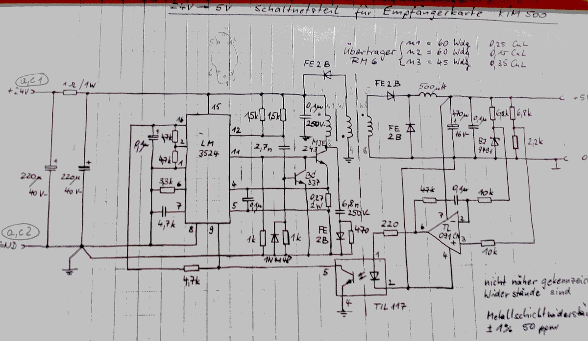

Ich bin nochmal meine Unterlagen durchgegangen und habe folgenden
Schaltplan für ein Netzteil gefunden. Auch wenn der sehr wahrscheinlich
nicht 100% dem Netzteil auf der D500 entspricht, dürfte der
Schaltungsteil zumindest sehr ähnlich sein.
Vielleicht hilft es ja.
Thomas
Kleines Update:
Wie empfohlen habe ich den LM339 und die Motorola-Chips gegen
TI-Varianten getauscht und gesockelt.
Hat leider keinen Effekt gehabt.
Ich habe auch die restlichen Chips als Ersatz da, nur das Auslöten ist
echt nervig. Ich bin immer kurz davor, die Beinchen abzuschneiden und
einzeln raus zu holen...
Die meisten, wenn nicht alle Mess-Vorschläge bezogen sich auf die
Leistungs-Platine, die aber in Ordnung ist. Macht es dennoch Sinn, dort
zu messen?
An diesem Punkt hänge ich noch, ich weiß nicht wirklich, wo ich da
anfangen sollte.
Die Steck-Verbindungen zwischen den Platinen sind sauber, die
Verschmutzung / Korrosion ist nur im freien Bereich zu finden.
Die Isolationsscheibe unter dem Trimmer ist kein Kork sondern Kunststoff
und leitet nicht.
Etliche Lötpunkte habe ich nachgelötet.

von GeGe (Gast)
Rechts neben dem PROM bzw. PAL 200/2 ist ein SIL-Widerstandsnetzwerk.
So unscheinbar sie sind, können sich die auch über die Jahre
verabschieden.
Nicht wegen Überlastung, man sieht es dennen überhaupt nicht an, sondern
wegen Oxidation der Widerstandsbahn.
Denn dort wo die Lackschicht endet kann Sauerstoff hindurch und die
Schicht langsam zerfressen. Ich hatte schon Fälle da war der Widerstand
nur wenige Prozent über den Nennwert, aber auch schon Fälle vom
mehrfachen Wert bis komplett hochohmig.
So wie es auf dem Bild ausschaut müsste das ein
7fach-Widerstandsnetzwerk sein, da Pin1 dicker angebunden ist und rechts
die 7 Leitungen Richtung Leistungsteil-Pfostenstecker gehen.
Also hier viellicht mal nachmessen, ob vom Netzwerk Pin1 auf die anderen
Pins alle die gleichen Werte zu messen sind.
Das ist der Fall. 10k wie bei den funktionierenden auch. zwischen allen
anderen Pins sind es 20k, wie bei den funktionierenden auch.
von Lui (Gast)
Moin Sönke,
da muss doch irgendwo ein Taktsignal auf der Platine sein, das z.B. die
4029 Zähler taktet. Ich habe keinen Quarz(oszillator) gesehen.
Suche doch mal einen Takt (z.B. Pin 15 am 4029) und falls es einen gibt,
vergleiche die Frequenz mit einer funktionierenden Baugruppe.
Gruß, Lui

Mir ist noch aufgefallen, dass auf allen Logik-Karten, ausser der
defekten, ein kleiner "1n0" Kondensator nachträglich aufgelötet wurde.
Teilweise auf der Rückseite der Platine, teilweise auf der Vorderseite
am MC14001BCP. Kann das was damit zu tun haben?
Nach längerer Pause habe ich doch mal weiter gemacht, weil ich meine
neue Entlötpumpe testen wollte. Das waren mit die besten 9€, die ich je
investiert habe. Ich habe in etwa der selben Zeit 7 Chips (über 100
Beinchen) unbeschädigt raus geholt, in der ich vorher vielleicht einen
Chip unbrauchbar raus opperiert habe. Eine klare Empfehlung für das
Teil!
Nur leider hat sich am Fehler der Karte nichts getan, auch nachdem ich
jetzt bis auf die 2 "Sonder-Chips" alle Bausteine ausgetauscht habe. Ich
würde ungern, nach dem ganzen Aufwand, das Teil in die Tonne werfen und
suche immer noch eine Möglichkeit, sinnvoll zu Testen. Es gab zwar schon
vielversprechende Hinweise, aber ich hab zu wenig Plan, um daraus eine
für mich brauchbare "Arbeitsanweisung" zu stricken :-(

von Joachim B. (jar)
OK, ich sehe 10 gesockelte, aber mit den Billigsockeln mit denen ich
schon viel Ärger hatte.
Wenn schon denn schon nur Präzisionssockel mit gedrehten Kontakten.
Sieht nach deinen Beschreibungen aus als wenn es kein IC Problem zu sein
scheint.

Comperatoren bilden die Chopper Regler. Wenn die Pulse ausbleiben, geht
via Monoflop die Entstufen in die Stromabsenkung.
Alles aus dem Gedächtnis, ich habe die Teile zuletzt vor 20 Jahren
repariert.

Es war 'nur' eine Idee, aber wie es nun aussieht ist es KEIN IC Problem
wenn der TO alle probiert hat wechselseitig.

Speed ist bei der Schaltung überhaupt kein Problem. Das schnellste
Signal ist der Clock (Schrittimpuls) und der ist weit weg von 100kHz.
Die Motoren schaffen unter optimalen Bedingungen vielleicht 3000 U/min
damit ergibt sich die max Schrittfrequenz im Halbschritt von 50kHz. Die
Chopperfrequenz war um die 200kHz.

von Max (Gast)
Du hast ja jetzt schon so gut wie alles ausgetauscht.... Nimm doch mal
bitte (nur um letzte Sicherheit zu haben) die Proms aus einer
funktionierenden Karte und setze sie in die defekte ein.
Bevor ich das mache, was mit der neuen Pumpe kein Problem sein sollte,
werde ich nochmal alle Tantals und Elkos auf Polung prüfen, mir die
Lötstellen nochmal ansehen und auch die Leiterbahnen nochmals zumindest
optisch prüfen.
Das kommt mir aber alles doch sehr ziellos vor. Ich weiß, es gab schon
ein paar spezifische Hinweise, aber die kann ich mangels Verständnis /
Erfahrung nicht einfach umsetzen.
