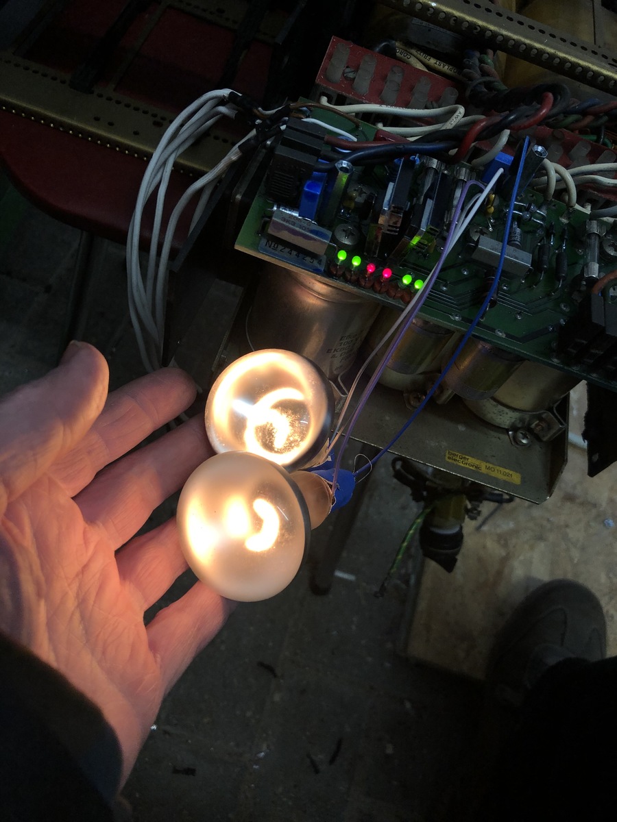

Ich habe die kim mittlerweile zum laufen bekommen, habe aber jetzt das
Problem, dass eine der d500 nicht will, es leuchten Überspannung und
Unterspannung gleichzeitig schwach. Weiß jemand, ob das reparabel ist?
von Michael K. (tschoeatsch)
Ich hab' mal einen Kompletten Satz Motoren, Treiberkarten und Netzteil
bekommen. Nix ging. Dann hab' ich sämtliche Tantal-Kondensatoren
getauscht. Danach gingen meine Karten alle fehlerfrei.
von Sönke M. (alte-socke)
Danke für den Tipp, ich hätte aus dem Bauch raus eher auf die Elkos
getippt, aber ich bin da auch kein Profi. Die Investition hält sich ja
im Rahmen, also werd ich das auch mal versuchen.
Eine Liste der Kondensatoren hat du wohl nicht mehr, oder? Einen
Schaltplan (beschriftet) der karten hab ich leider nicht und ob die
Dinger alle noch lesbar beschriftet sind ?!?
Keine Liste, kein Schaltplan. Aber wenn du was nicht mehr lesen kannst,
ich hab' hier noch eine Karte, bei der ich nachsehen könnte.
Vielen Dank für das Angebot, aber das ist hoffentlich nicht nötig, da
ich in der KIM ja noch 2 heile Karten hab, bei denen ich abgucken kann
Nach Tausch aller Tantals und der Hälfte der Elkos (die andere Hälfte
kam mit falschem Rastermaß) leuchtet sie wieder grün, Hurra! Nochmals
vielen Dank für den Tip!
Ob sie denn auch funktionieren zeigt sich, wenn ich neue Motor-Stecker
eingebaut und neue Kabel gebaut hab.
Wie stehen denn so die Chancen, dass sie wirklich wieder funktioniert,
wenn sie betriebsbereit leuchtet, gibt es da Erfahrungen?

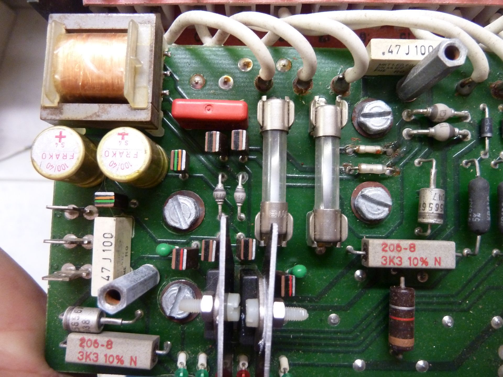

Ich muss nochmal fragen, diesmal geht es um die Eingangs-Signale.
Ich hab mir die Karte D548.02 auch mal vorgenommen, gereinigt und die
Elkos getauscht. Das Bereitschafts-Signal der D500-Karten wird auch bis
zum Controller (Eding-CNC mit Benezan BOB) durchgeleitet, aber ich seh
keine flackernden Lämpchen auf der Karte, wenn ich an der Steuerung
fahre.
Vom BOB hab ich +5V an +Takt, Pul an -Takt, nochmal +5V an +Richtung und
Dir an -Richtung angeschlossen. Ena am BOB und Tor an der Kim sind nicht
angeschlossen und es ist auch noch kein Motor angeschlossen.
Hab ich was falsch gemacht oder vergessen oder ist noch was defekt?
Ach ja, und am Netzteil der Kim leuchten 2grün, 2rot, 2grün. Die von
aussen zugänglichen Sicherungen sind heil, die im NT hab ich noch nicht
getestet und alle D500 leuchten nur grün.
Wo fang ich an zu suchen?

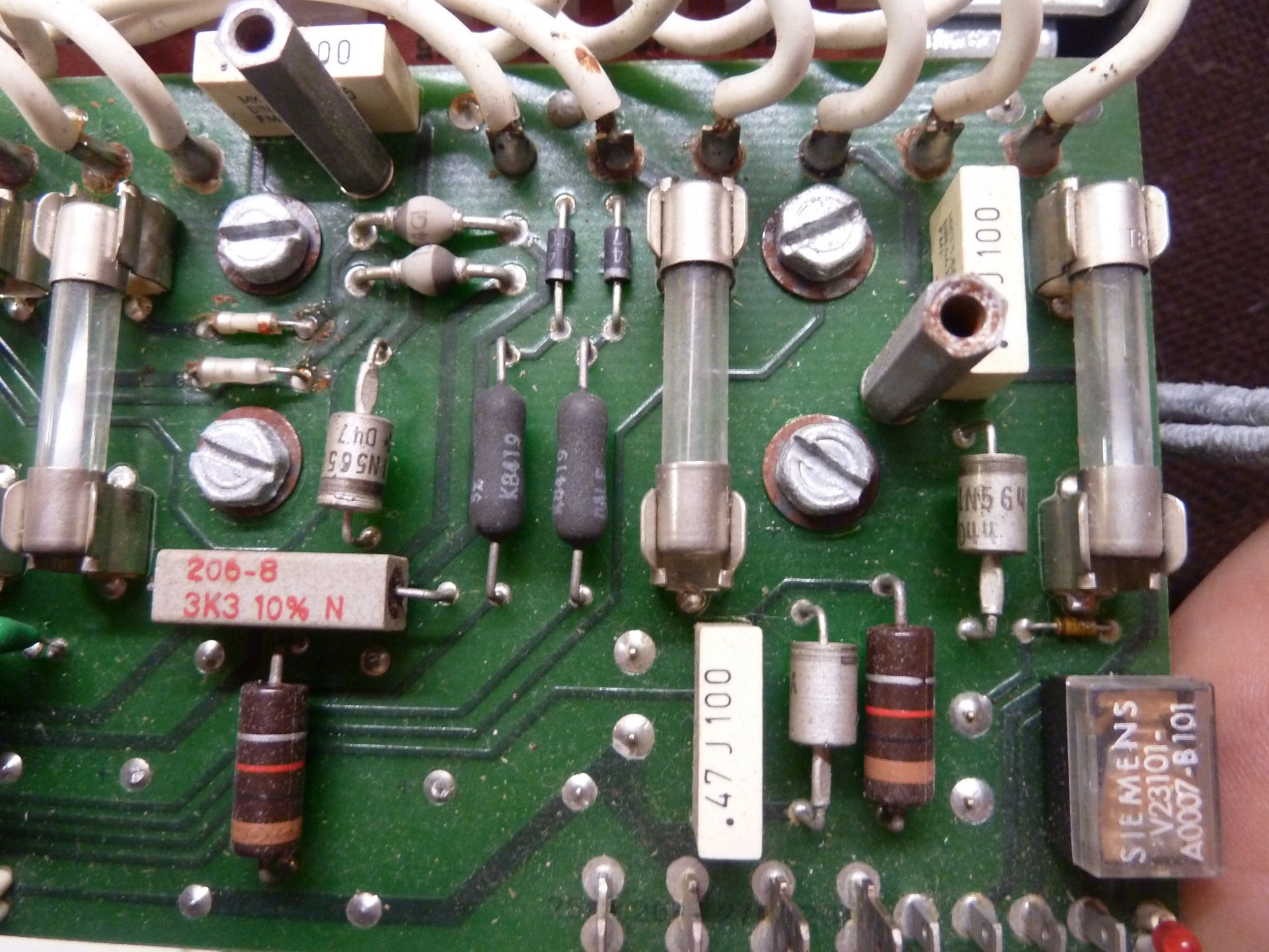

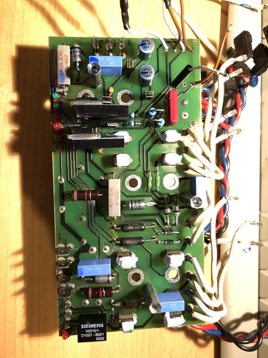

Danke für deine Mühen.
Die D548 ist "nur" die Schnittstelle für die Eingänge zu den 3 D500 in
der KIM. Bei mir die D548.02 mit Optokopplern. Die hat eigene (gelbe)
Kontrolleuchten für Schritt und Richtung, Tor und den wählbaren Eingang.
Ich hab ein Bild gefunden:
https://compart.company/parts/image/cache/catalog/016/C_016_010_1-800x800_0.JPG
In der Anleitung zur KIM steht für TOR: High - gesperrt, Low - frei.
Aber ich hab so meine Probleme mit den Begrifflichkeiten bei den alten
BergerLahr Anleitungen.
Einen passenden Ausgang für TOR gibt es nicht am BOB, ich könnte ihn
testweise aber mit dauerhaftem Signal belegen.
Ok, es war die Sicherung auf der D548, die natürlich in der Anleitung
nirgends erwähnt wird. Jetzt leuchten alle Lämpchen gelb!

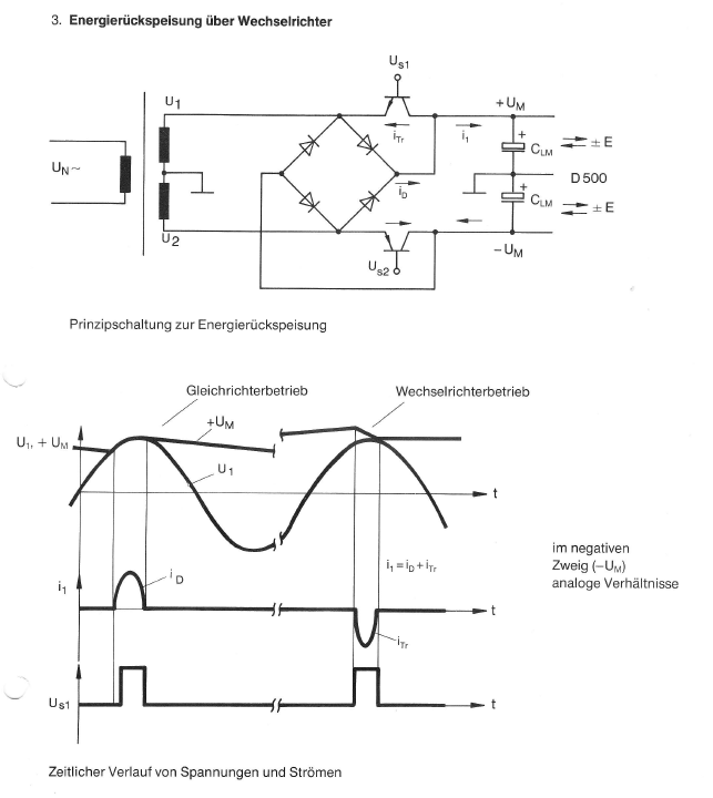

Hast du Unterlagen zu der D500? Da stehen die Anforderungen für die
Stromversorgung drin. Es wird in bestimmten Situationen Strom ins NT
zurück gespeist. Das kann zur Überspannungsanzeige führen. Wie das
verhindert wird, ist da beschrieben.

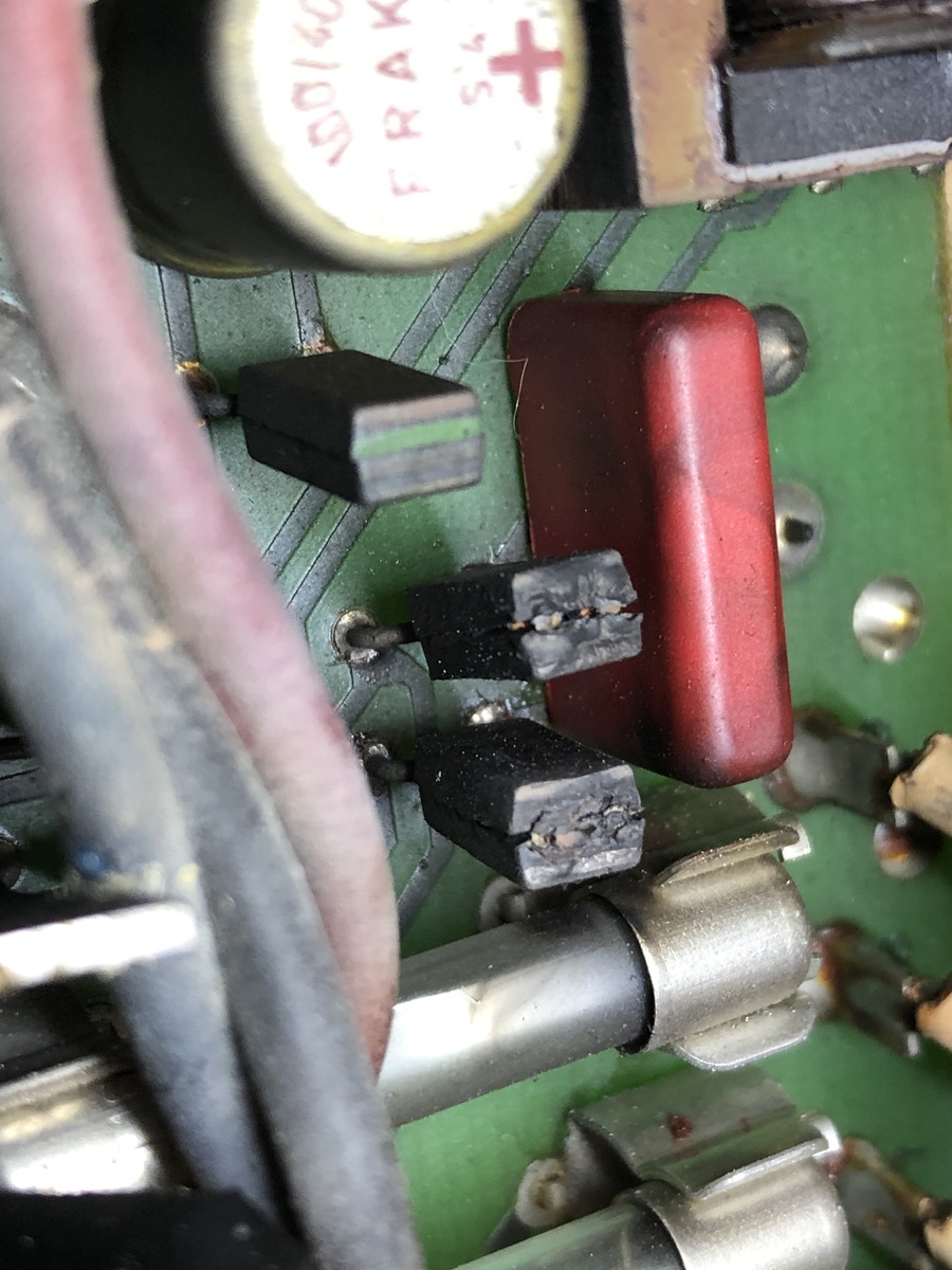

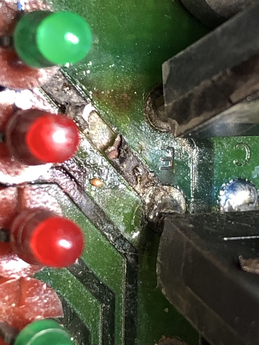

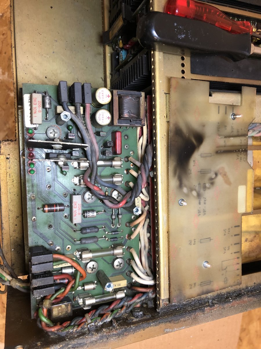

Ich hab das Netzteil geöffnet. Die Schmauchspuren unter der Abdeckung
sehen schon verdächtig aus. Wie finde ich jetzt noch raus, was das mal
für Bauteile waren?
von Winfried J. (Firma: Nisch-Aufzüge) (winne) Benutzerseite
Mal so grob den Hut in den Ring, das waren mal die Tranzorbdioden fürden
Überspannungsschutz, sie sollten den Rest schützen in dem sie in
selbstauopfernder Weise die Sicherungen auslösen. den ersten Teil haben
sie wohl einmalbewältigt  und ein Pfuscher hat die Sicherungen ernert
aber den Überspannungschutz nicht.
Namaste

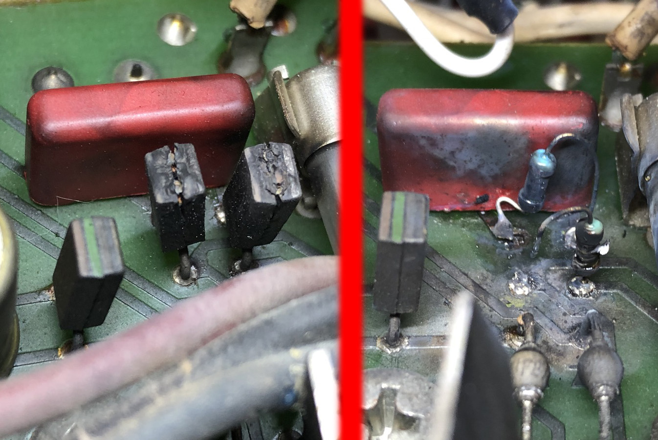

Ich tippe auf Widerstände in der von berger gerne verwendeten Bauform.
Ich schau mal in den Keller, da könnte so ein Nt rum liegen.
Diese Dioden, sind die nicht auf der D500?
So, es sind Widerstände, 100 Ohm, br, schw, br. Das jetzt nur die
verbrannt sind und nach Austausch wieder alles passt, glaube ich jetzt
nicht, soll dich aber von einem Versuch nicht abhalten. Die auf dem Bild
erkennbaren Dioden in dieser keramischen Bauform haben als
'Diodenabfallspannung' 0,48V. Bei den kleinen kann man bei Verpolung
auch 2,4V messen, das wird mit der Beschaltung zusammen hängen. Wenn das
mit der Reparatur nicht klappt, dann gehe doch einfach wie in der
Anleitung zur D500 vor und baue 2 Lastwiderstände ein. Die Berechnung
dazu ist angegeben. Heizt dann halt bisschen die Werkstatt. Oder halt
die angegebene elektronische Variante (heizt weniger). Die im NT
verbaute Schaltung könnte die auch erwähnte 'Energierückspeisung über
Wechselrichter' sein, aber da gibt es ja kein Schaltbild.
Was ich so einfach nach den von oben sichtbaren Leiterbahnen sagen kann,
wird der kleine Trafo links oben von der sekundären 50V~ über diese
Widerstände versorgt. Der schaut bei dir ja auch ziemlich dunkel aus.
Aber mal sehen, ich wünsch' dir Glück.

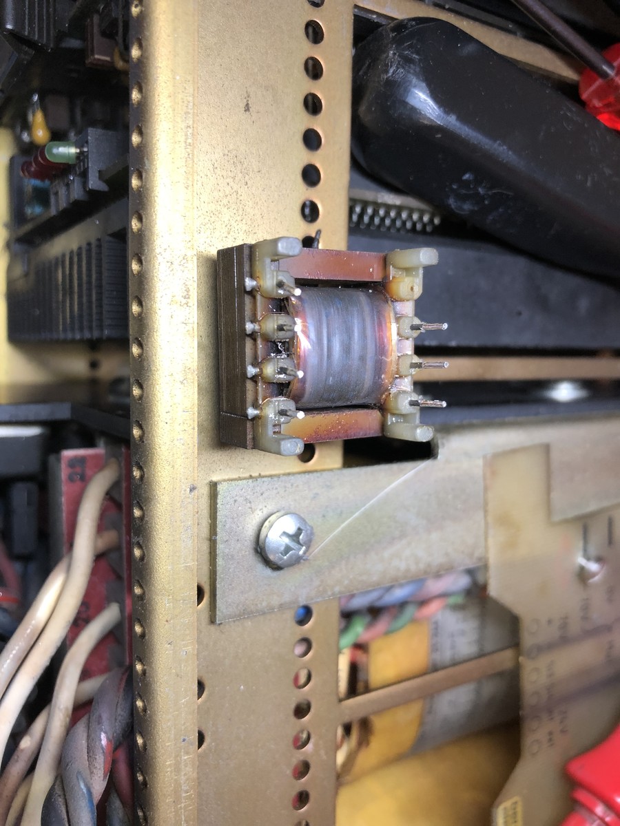

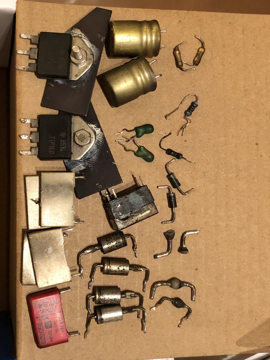

Also die Widerstände hab ich raus, dabei haben sie sich dann komplett
zerlegt... Die Dioden haben bei mir die gleichen Spannungen. Was mir
aber suspekt vorkommt, ist der kleine Travo: Der hat auf der Seite
aussen mit den 4 Kontakten zwischen 90 und 110 Ohm, aber auf der inneren
Seite mit den 3 Kontakten kann ich gar keinen Durchgang feststellen.
Kannst Du das vielleicht an deinem Exemplar mal vergleichen?
Wenn ich den Travo ersetzen muss, müsste ich ihn dann abwickeln und
Wicklungen zählen, oder kann man anders feststellen, was das für einer
ist?

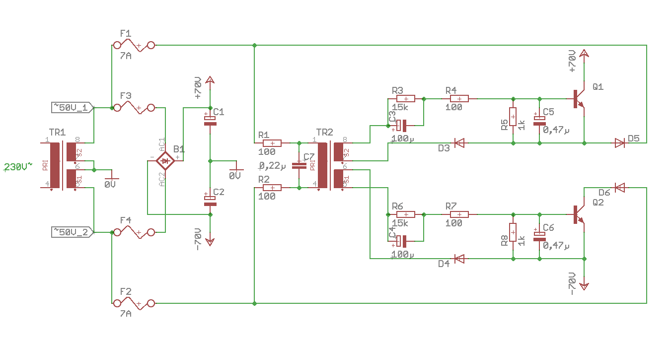

Ich hab' mal versucht mir ein Bild zu machen, wie das alles zusammen
hängt. Der kleine Trafo wird über die, bei dir explodierten Widerstände,
von den Wechselstromanschlüssen des Trafos gespeist. Also mit 100V.
Sekundär erzeugt der kleine Trafo dann wohl Hilfspannungen mit einer
Halbwelle (die beiden kleineren Dioden, eine für jede Abteilung), die
dann jeweils an Basis und Emitter der beiden Leistungstransistoren
gehen. Diese wiederum können, wenn sie leitend sind, die
Gleichspannungsseite über die dickeren Dioden mit der Wechselstomseite
verbinden. Das ist dann wohl diese Rückspeisung der Energie. So gesehen
ist der kleine Trafo nur ein Netztrafo mit 2 gleichen
Ausgangsspannungen. Jetzt wollte ich einfach mal diese Spannungen
messen, schalte dazu das Netzteil ans Netz und patsch, eine der beiden
kleinen Sicherungen ist von dieser Welt gegangen. Das NT lag bei mir
schon Jahre rum und wurde nicht benutzt. Da sind wohl auch die 2 Tantals
oder andere Elkos futsch. Jetzt muss ich auch Fehlersuche betreiben.
Wenn ich weiter gekommen bin, dann kann ich vielleicht noch die
Spannungen und die Phasenlage ermitteln. Die ist nach meinem eher
kleinen Verständnis auch wichtig. Ich warte jetzt, bis die fetten Elkos
leer sind und löt mal die Tantal aus...
Oha, das tut mir leid.
Ich hab den Trafo mal raus operiert, um sauber messen zu können:
Auf der Seite mit 4 Anschlüssen messe ich zwischen den oberen beiden
Pins 94 Ohm und zwischen den unteren beiden Pins 106 Ohm. Alle anderen
Kombinationen haben keinen Durchgang, also keine Änderung gegenüber dem
eingebauten Zustand.
Ich hab ja noch die org. Steuerung, vielleicht sollte ich da mal rein
gucken, evtl. kann ich da was ausschlachten...
Ich hab' das Zerlegen schon begonnen, einer der 100µ40V gibt kein
Lebenszeichen. Dein Trafo schaut ja ziemlich verbrannt aus, wie
überlastet und dann hat's die Rs mitgerissen. Ich bin guter Hoffnung,
dass ich bald das NT wieder unter Spannung setzen kann und dann die
Spannungen am kleinen Trafo messen kann. Und auch die Phasenlage, also
wo die Wicklungsanfänge liegen müssen. Aber vielleicht kannst du im
ausgebauten Zustand erkennen, aus welcher Richtung die Drähte heraus
kommen, dass du den Wicklungssinn erkennst.
Eine Sache wundert mich noch, du schriebst, dass die zerstörten
Widerstände 100 Ohm haben, aber wenn ich an den gleichen Wideständen
darunter messe, sind es knapp 6 kiloohm. Naja, ich schau mal nach dem
Farbcode, der wird ja wohl stimmen. Vielleicht sind die anderen
Widerstände auch gegrillt worden?

Leider hat es die hauchdünnen Drähte schon beim Ablösen der Isolierung
zerrissen. Ich schau morgen mal mit ner Lupe, ob man die
Wicklungsrichtung trotzdem noch deuten kann.
Neue Erkenntnisse bezüglich des Trafos. Wenn ich an der primären Seite
(auf den Bildern die rechte, mit nur einem Spulenanschluß eine
Gleichspannung anlege, plus oben, dann gibt es auf der sekundären Seite
einen Puls mit Plus aus den unteren Anschlüssen. Das bei beiden Spulen
links. Das heißt für mich, primär Spulenanfang am oberen pin, sekundär
Spulenanfang jeweils an den unteren pins der einzelnen Spulen. Das passt
soweit zu meiner Theorie, dass die sekundären Spulen Hilfsspannungen mit
jeweils einer Halbwelle liefern, da die folgenden Schaltungen verdreht
angeschlossen sind. Die Kathode der Dioden führen mal zum Spulenanfang,
mal zum Spulenende. Die Spannungsmessung folgt...
Cool, ich bin auch etwas weiter gekommen, wenn man denn mal richtig
musst, haben die Widerstände auch die 100 Ohm, die sie haben sollen.
Welche Leistung müssen die ab können? Kleine 0,6watt hab ich da...
Ich denke, die verbauten Bonbons haben 0,5W., wenn überhaupt.
Hab' mal geforscht, 1/3 Watt haben die.

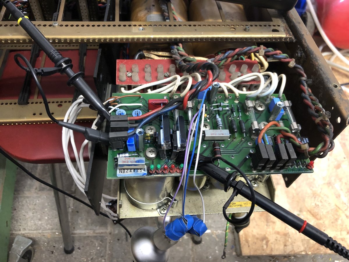

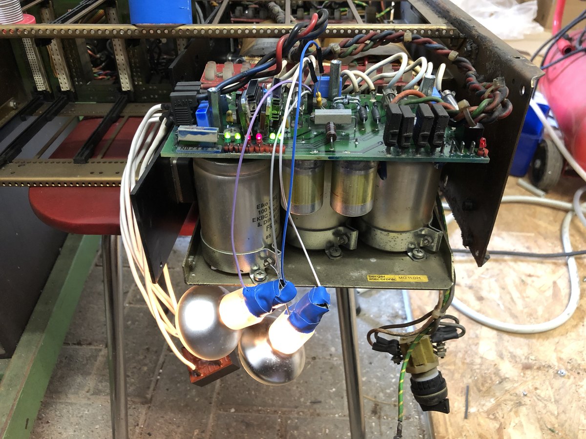

Die Elkos getauscht, 7A-Sicherung (es steht zumindest eine 7A auf diesen
kleinen, eingelöteten Sicherungen drauf) hingefummelt. Nochmal mit dem
Komponententester alles gecheckt und siehe da, einer der TIP 160 hat
einen Schluß zwischen C und E. Das war wohl die Folge vom kaputten Elko
und die Sicherung flog wohl zu spät. Jetzt dauert's noch, bis ich einen
Ersatz gefunden hab'. Wobei, der Transistor ist ausgebaut, eigentlich
kann ich einschalten. Ich trink' mir mal bisschen Mut an..

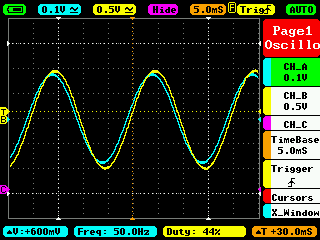

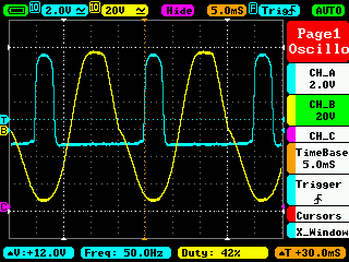

Ohne dem kaputten Tip160 hab' ich mich jetzt mal getraut, das NT wieder
einzuschalten. Es ist auch nix weiter unerwartetes passiert. Am kleinen
Trafo liegen primär 90V~ an, sekundär jeweils genau 13V~. Gemessen bei
unbelasteten Ausgängen des NT. Wenn man das jetzt auf einen 230V Trafo
umrechnet, bräuchtest du einen, der 2x 33V liefert. Oder einen der 110V
Abgriffe hat und dabei 2x 15,9V liefert. Nach meiner unverbindlichen
Ansicht sollte dann dieser Trafo als Austausch möglich sein, wenn die
Wicklungssinne entsprechend eingehalten werden.

Klasse, vielen Dank wieder für deine Hilfe! Den Wicklungssinn werde ich
wohl nur selbst herausfinden können. Ich bestelle mir einfach ein paar
Modelle, und dann schauen wir mal...
Ich weiß nix dazu, zumindest nix genaues. Bei einem anderen Aufbau von
mir, mit stepper und treiber und AVR-Kontroller, ergibt es bei
abgeschalteter Versorgung durch Drehen am stepper eine parasitäre
Stromversorgung. Das heißt, die Powerled am Kontroller fängt das
Leuchten an. Es wird also in die Versorgungsleitung rückgespeist.
Bei meinem neuen Trafo anders rum: Strompuls primäre Seite plus oben,
gibt bei den sekundären Spulen einen Puls mit ebenfalls plus oben. Da
der neue Trafo größer ist, muss ich den sowieso über kurze Kabel
anbinden, kann ich jetzt einfach die primäre seite anders herum
anschließen, oder ist das zu einfach gedacht?
Richtig gedacht. Du kannst ja mal verfolgen: der linke Transistor hängt
an der +70V (Kollektor, meine ich mich zu erinnern) und mit dem Emitter
an der Anode der dicken Diode und von dort geht es über die obere der
kleinen Sicherungen zum Sekundäranschluß. Nach meinen Überlegungen
müssen die Überspannungen dann eingespeist werden, wenn an diesem
Wechselspannungsanschluß auch Spannung anliegt. Das müsste dann die
positive Halbwelle sein. Das wäre der positive Puls am kleinen Trafo.
Verfolge die Leitung dort hin. Ich glaube, das war der obere Anschluß.
Damit der Transistor zu dem Zeitpunkt leitend wird, braucht es den
Basisstrom. Den bekommt er, wenn am dem linken 100müElko Pluspol eine
positive Halbwelle vom Trafo kommt.  Die müsste aus dem unteren Anschluß
raus kommen. Die kleine Diode, mit der Kathode am oberen Ende der Spule
passt auch dazu. Diese Verschaltung entspricht auch mein Versuch mit
einer 9V Batterie die gleichphasigen Pulse zu ermitteln.
Die Zeit für Feuerwerk ist eigentlich nicht mehr. Jetzt ist parallel zum
Trafo noch dieser rote C. Der könnte ja auch defekt sein und könnte
einen Kurzschluß verursachen. Ist dein neuer Trafo im Verhältnis zum
alten recht groß? Das der einfach mehr Strom zieht? Mir ist leider nicht
klar, was diese R+C+L Kombination bewirken soll. Ich könnte bei meinem
NT mal mit dem Oszi schau'n, was primär an dem Trafo an Spannungsform
ankommt. Ein reiner Sinus wird's nicht sein.
Ich hab mal paar Teile durchgemessen:
drei der 4 Keramik-Dioden sind hin, (was für welche sind das?)
eine der 2 kleinen Sicherungen ist durch.
Um den WIMA zu testen, muss ich die Platine erstmal wieder lösen.
Der neue Trafo hat auf der Sekundär-Seite 90-95 Ohm, also ähnlich wie
der org. Primärseite ist ähnlich, da kann ich es beim org. nicht mehr
messen.
Aber vielleicht hab ich auch den Bock geschossen: Ich kann nicht sicher
sagen, ob die Kabel, die an die Sekundär-Seite des Trafos kommen, beim
Test nicht mit dem Blechgehäuse Kontakt hatten. Die waren ja noch nicht
dran, aber das hätte doch "nur" den Trafo zerschiessen können, oder?
Das ist natürlich Quatsch, die Kabel waren ja gar nicht dran am Trafo.
Also kann auf den losen Kabeln ja eigentlich auch keine Spannung sein,
oder?
Naja, lose Kabel sind Antennen. Vielleicht hat Einstreuung deine
Transistoren leitend gemacht. Dann floß Strom zur falschen Zeit
(Halbwelle) und die Ladung aus dem Elko ging in die Spule zurück, mit
entsprechendem Strom. Ein Kurzschließen der offenen Leitungen wäre
sicherer gewesen.  Ja, ja, hinterher schreibt sich das leicht. Ersatz
für die dicken Dioden findest du bei Schaltnetzteilen, Schottkydioden.
Hoher Strom, hohe Spannungsspitzen. Die kleinen wird man auch durch
Schottky ersetzen können. Die kleine Sicherung hatte bei mir eine '7'
aufgestempelt. Ich hab' die durch eine normale 7A Glassicherung mit
angelöteten Drähten ersetzt.

Ich hab jetzt mal die Platine ausgebaut und alles, was nicht nach
Widerstand aussieht, ausgelötet. Irgend was davon muss ja defekt sein.
Jedenfalls kommt der ganze Schmutz neu.
Könnte man da nicht noch ne Sicherung einbauen, damit es beim nächsten
Test nich wieder alles zerreißt? ?
Hab' ich auch schon überlegt. Da bei mir ja schon eine von den kleinen
Sicherungen durch ist, hab' ich über Kabel eine Glasröhrchensicherung
eingebaut. Diese Verbindung kann ich leicht wieder auftrennen. Da werde
ich jetzt eine 12V, 20W Halogenbirne einsetzen. Wenn jetzt der
Transistor zur falschen Zeit leitend wird, fliest der Strom durch diese
Birne. Wenn er zu hoch ist, brennt die halt durch, das sollte der
Transistor leisten. Im Normalfall sollte da aber nicht viel Strom
fliesen. Mein Ersatztransistor kommt am Montag, dann werd' ich das so
mal aufbauen und sehen, was im Leerlauf passiert. Ich melde mich dann.
Ich hab die ausgebauten teile jetzt gemessen. Die Kondensatoren sind
alle insofern in Ordnung, dass der richtige Wert angezeigt wird. Die
Keramik-Dioden sind bis auf eine kaputt. 2 sind schon beim anfassen
zerbrochen. Und von den großen Metall-Dioden ist eine kaputt.
Da sehe ich nirgends den Grund für den Ausfall. Die 3 Gleichrichter am
großen Kühlblech zeigen beim Widerstands-Messen und beim Dioden-Test die
gleichen Werte, ebenso die Transistoren.
Was müsste man bei den Transistoren denn messen?
Ich werde die Transistoren und Kondensatoren trotzdem ersetzen. Und dann
sehe ich mir mal die Verkabelung / Isolierung im Netzteil genauer an.
Die ganze Elektronik ist nur zur Rückspeisung erforderlich. Für die
Stromversorgung brauchst du nur Trafo, Gleichrichter und die großen
Elkos.
Vielleicht wurde das Netzteil an seiner Kapazitätsgrenze belastet, wo
dann auch die Rückspeisung entsprechend hoch ist. Die muss ja
verarbeitet werden, damit es nicht zu einer Überspannung kommt. Und die
hat ja offensichtlich nicht mehr funktioniert. Vielleicht war der kleine
Trafo das letzte Opfer von noch weiteren einer Überlastung der
Rückspeiseregelung. Bei Reichelt bekommst du die TIP162 als Ersatz für
die TIP160 für 2,10.
Ein andere Möglichkeit wäre ja ein einfacher, allerdings starker,
Widerstand gemäß der Vorgabe aus dem Datenblatt von Berger. Der heizt
halt bisschen vor sich hin. Kommt jetzt auf deinen Ehrgeiz an, was du
machen willst.

will ich da nochmal genau gucken, bevor ich es wieder einschalte, und
vielleicht baue ich auch so eine Halogen-Birne ein, die fliegen hier eh
nur rum seit der Umstellung auf LED...

Könntest Du bei deinem kleinen Trafo mal den Widerstand auf der Primär
Spüle messen? Du meintest ja auch, dass es vielleicht daran liegt, dass
der bei meinem neuen Trafo vielleicht zu klein ist.
Wenn ich mir das Schaltbild aus dem Vorschlag der D500 Doku ansehe, dann
bekommt der Transistor seine Masse dort über die Sekundär Spulen, oder?
War dann der Gedanke, erstmal ohne angeschlossene Sekundärspulen zu
testen vielleicht falsch?
> Spüle messen?
Im eingebauten Zustand mit allen dranhängenden Bauteilen messe ich 176
Ohm an der Primärspule.
Ich denke auch. Es wäre besser gewesen, die Verbindung zur Sekundärspule
ohne die Spule kurzzuschließen, damit nix einstreuen kann und kein
Basisstom fließen kann. Aus meiner Sicht müsste es so funktionieren: Der
Transistor verbindet  den +70V über die dicke Diode dann mit der
Sekundärspule, wenn da die positive Halbwelle anliegt. Dann kann eine
Überspannung eingespeist werden. Verbindet der Transistor mit der
negativen Halbwelle, fließt der Strom, der von der positiven Halbwelle
über den Gleichrichter am +70V zurück und das ist ein Kurzschluß. Daher
ist auf eine richtige Polung des Trafos zu achten, damit die richtige
Halbwelle aus diesem Trafo den Transistor steuert.
Manchmal ist man ja auch bisserl bleed... Ich hab mal, da ich ja keinen
Kurzschluss finden konnte, die geposteten Bilder nochmal etwas genauer
angesehen.
Tja, findet den Fehler ^^
Manchmal sind's nur Kleinigkeiten ;)

Ich hab jetzt fast alles wieder zusammen, nur die kleinen Keramik-Dioden
kann ich nirgends finden.
Ich entziffer auf der einen verbliebenen folgendes:
FETAGI8739 oder FE/AG18439
und dazu weiß google nichts.
Ich hab auf gut Glück schon 2 andere gekauft, die aber zu dicke Beine
haben und noch etwas größer sind, als die beiden größeren Keramik-Dioden
auf der Platine.
Ich versteh sowieso nicht, wozu es da so viele verschiedene Dioden gibt,
selbst die Metall-Dioden sind nicht gleich.
Gibt's eine Empfehlung, welche man dort nehmen kann? von den schwarzen
N4007 hätte ich noch genügend da ;-)
Die Metalldioden sind ja auch Zenerdioden, die verschiedene
Zenerspannungen haben. Bei den kleinen Keramikdioden erkenne ich jetzt
keine Besonderheit. Der Strom ist nicht groß, die Spannung nicht
besonders hoch und die Frequenz ist 50Hz. Diese Dioden erzeugen den
Basisstrom für die Transistoren. Ist dieser zu klein, werden die
Transistoren vielleicht wärmer als sonst. Fehlt er ganz, wird die
Rückspeisung nicht abgeleitet und es ist so, wie vor der Reparatur. Die
Gefahr einer Fehlfunktion ist aus meiner Sicht überschaubar. Ich
persönlich würde eine Standarddiode, eben wie die 1N4007 nehmen. Das ist
aber meine Meinung und stellt keine Empfehlung dar. Wenn du es auch so
machst, dann auf deine Gefahr.
Sind diese Dioden überhaupt defekt?
Dankeschön ?
Wie auf dem letzten Bild zu sehen, ist eine zerstört. Ich hab nochmal
ein Sammelsurium an Dioden bestellt, weil ich vom selben Liferanten das
kleine Relais bekomme. Beim alten Relais ist der Deckel kaputt.
Vielleicht ist bei dem Sammelsurium was passendes dabei, denn auf dem
Foto sind mehrere solcher Keramik-Dioden abgebildet.
Das Blöde ist ja, dass ich gar nichts zu den Dioden finden kann. Wenn
man ein Datenblatt hätte, könnte man ja leicht eine Alternative suchen.

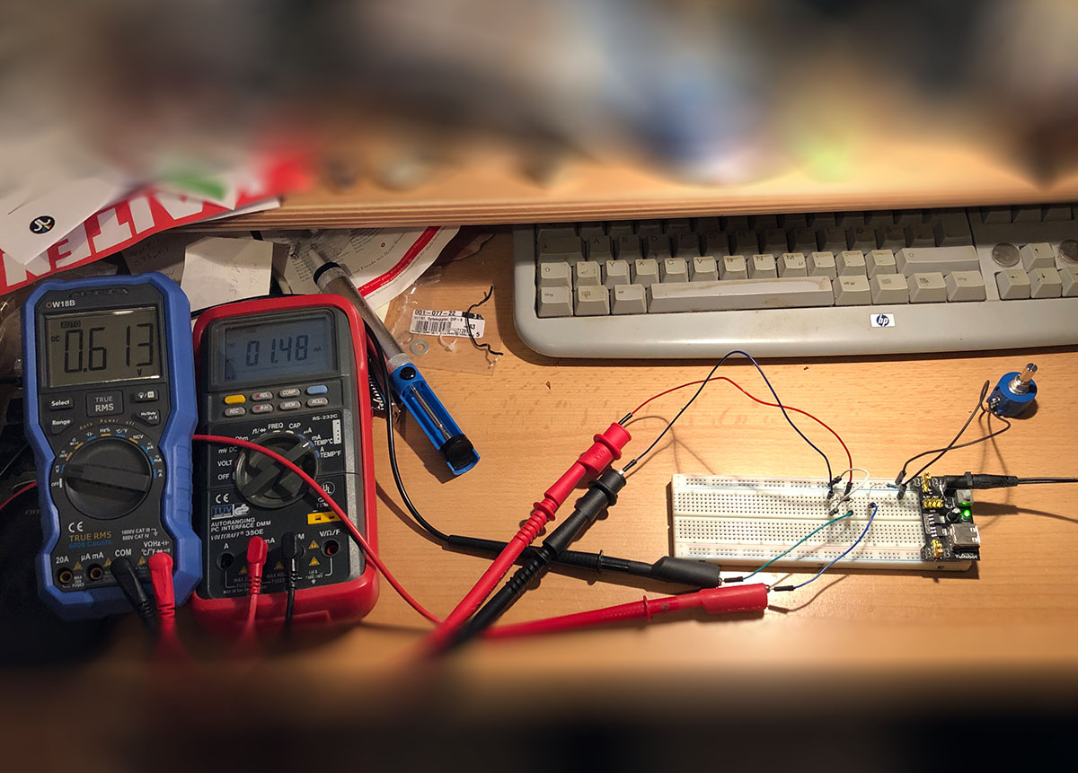

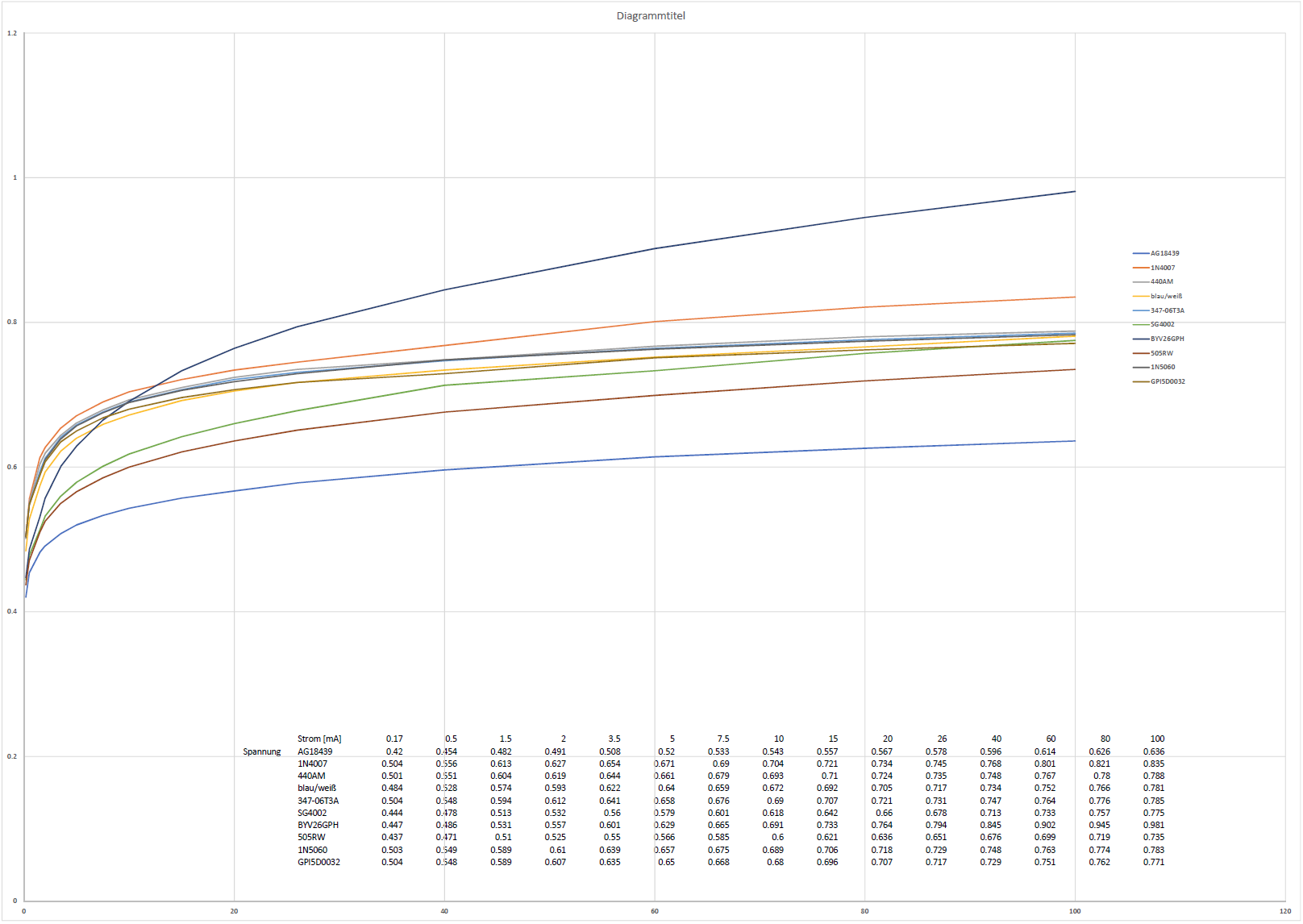

Ich habe jetzt einige Dioden gemessen, allerdings nur im positiven
Bereich, um einen ersten Eindruck zu gewinnen. Vielleicht ist das auch
eher was für einen eigenen Thread, aber so wirklich hilft mir das
erstmal nicht, denn keine der Dioden trifft das Original (AG18439)
wirklich. Liegt das nun am alter der Diode oder ist die Charakteristik
wirklich anders und ist das auch wichtig?
Leider konnte ich Excel nicht dazu überreden, die Achsen zu tauschen,
deshalb hab ich es zusätzlich als gedrehtes und gespiegeltes Bild
angefügt, der Gewohnheit halber.
Nebenbei wird der Vorwiderstand bei 100mA doch erheblich warm und riecht
schon etwas überhitzt. Eigentlich sollen die doch bis 0,6A geeignet
sein? Vielleicht sollte ich mir da noch etwas stärkere holen für das
Berger-Lahr-Netzteil.

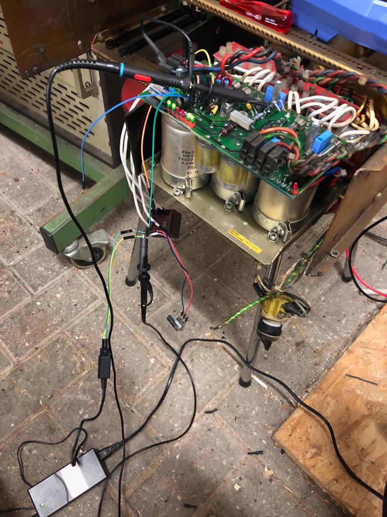

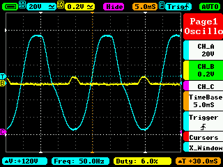

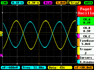

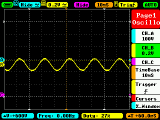

So, ich hab mein kleines Taschen-Oszi bekommen und mal an den Trafo
gehängt und einen Versuch mit gleichen und umgedrehten Anschlüssen
gemacht. Die Idee, die Anschlüsse umzudrehen, müsste demnach ja
funktionieren.
Nachdem ich auch einigermaßen passende Dioden mit nur leicht
verschobener, aber von der Charakteristik her sehr ähnlicher Kennlinie
gefunden habe, hab ich alles wieder zusammen gelötet, gereinigt, neu
lackiert und werde das Netzteil wohl am Wochenende wieder
zusammenbauen...
Drückt mir die Daumen :-D
Saubere Arbet. Ein zwei zusätzliche flinke Feinsicherungen in jeder
Wicklung Seiten des Trafos können nicht Schaden zumindest bis die nötige
Phasenlage klar ist.
Drücke Dir die Daumen.
Namaste
Das weiß ich nicht, dass das Schaden begrenzen kann. Der kleine Trafo
steuert der fetten Transistor, der das Plus nach dem Gleichrichter mit
dem sekundären Anschluss des Haupttrafos verbindet. Und zwar genau dann,
wenn die Halbwelle über den Gleichrichter an dem Plus liegt. Sinnvoll
sehe ich für den Anfang eine Glühbirne nach dem Transistor. Brennt die,
ist es schlecht, bleibt sie dunkel, ist es gut. Gilt jetzt nur, wenn nix
Rückgespeist wird.
Das Gleiche passiert auch am Minus, daher die 2 Transistoren.

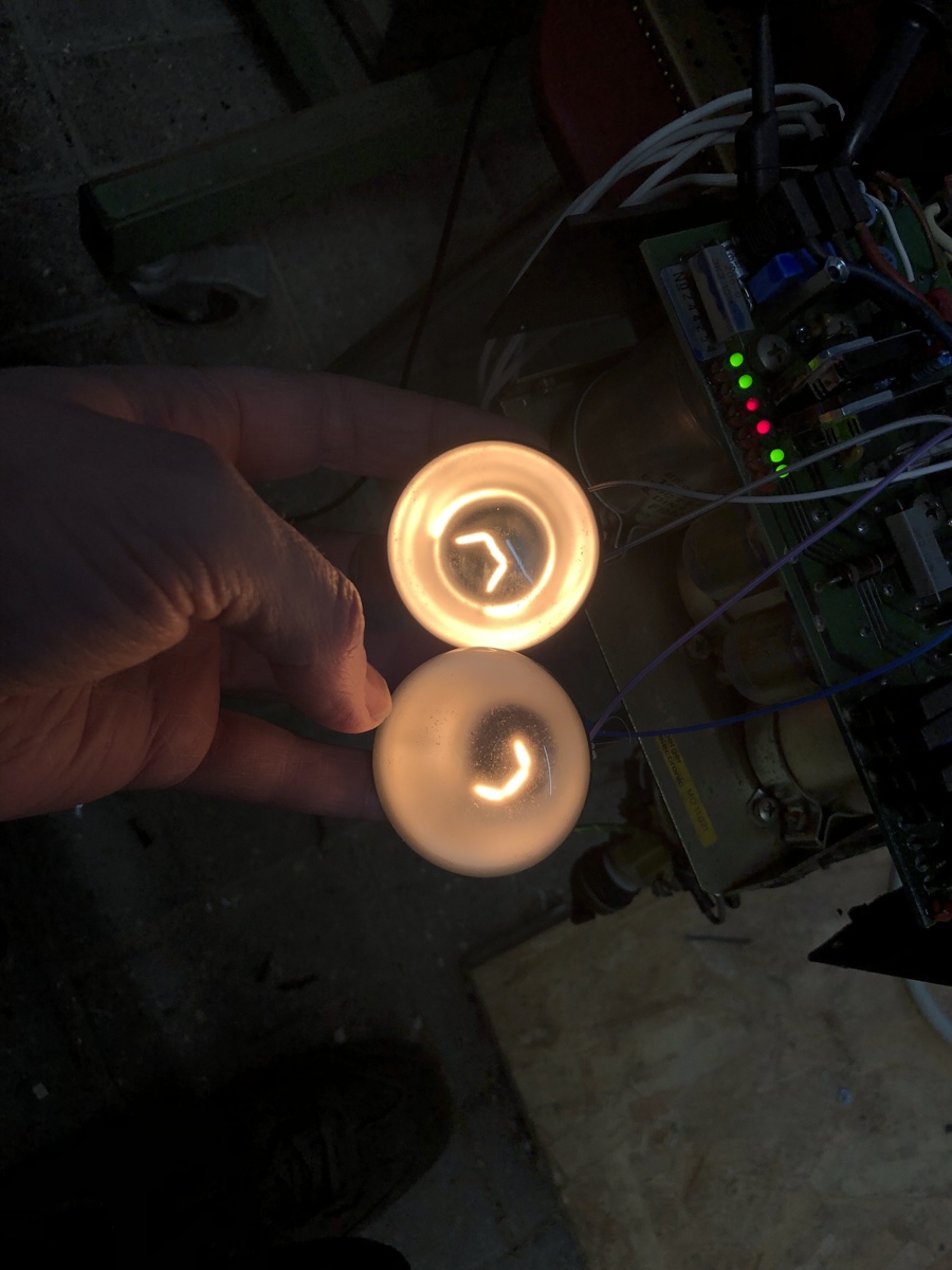

In diesem Fall sollte sie schon leuchten aber nicht zu hell,
immerhin soll leicht der Phase voreilend ins Netz zurückgespeist werden.
Aber nicht in Gegenphase dann brennen Lampe und Transistor durch weil
die mehr als die Nennspannung drüber läuft nahe dem Doppelten. Für die
Transistoren das tödliche Zigfache, trotz Lampe.
An den Lampen sollte über den Lampen sollte diese Bild
https://www.mikrocontroller.net/attachment/393745/IMG_009.png zu sehen
sein
Lampen Glühen dunkel.
Dieses Bild
https://www.mikrocontroller.net/attachment/393746/IMG_008.png macht
Lampen und Transistoren den Garaus wenn der Strom nicht flink begrenzt
abgeschaltet wird (flinke Sicherungen entsprechend 90% I max des
Transistors).
die von mir vorgeschlagenen Sicherungen sollten die Ansteuerschaltung
schützen.
Ich dachte diese Sicherungen auf der Platine
https://www.mikrocontroller.net/attachment/387321/Berger-Lahr-NT1.jpg
würden die Leistungsseite schützen sollen?
Kristallkugel!!!
Deine Kugel ist nicht schlecht!
Die Glasrohrsicherungen sichern den Laststrom (zwischen Sekundärspule
und Gleichrichter). Rechts daneben, die hellen, widerstandsähnlichen
Teile sind auch Sicherungen (7A Aufstempelung), die den Rückspeisezweig
(über die Keramikdioden rechts davon) absichern. Man erkennt an den
Dioden die Polung für die jeweilige Halbwelle.
Ich hab' dich so verstanden, du willst den kleinen Hilfstrafo absichern.
Das fände ich eben nicht geschickt, weil dann der Transistor nicht
gesteuert wird und evtl. bisschen leitet und das dann zur Unzeit.
Im Leerlauf, wenn also nicht rückgespeist wird, dürften die Lampen, die
in Reihe mit den kleinformatigen Sicherungen geschaltet sind, sogut wie
nicht leuchten.
Exakt
Namaste
Ich versteh es nicht so ganz: Glühbirnen als Sicherung in Reihe mit den
Sicherungen? Ist das nicht doppelt gemoppelt? Ich wollte die Platine
möglichst nicht nochmal „auf“ machen. Aber der Trafo ist noch nicht
wieder dran und hängt jetzt an Kabeln. Da könnte ich problemlos auf
beiden Seiten noch was einbauen.
Nein, nichts am kleinen Trafo einbauen, was den Trafo abkoppeln kann!
Die Glühlampen sollen nur am Anfang drin sein, damit eine falsche
Phasenlage nicht alles zerstört. Du kannst doch einen pin der kleinen
Sicheungen raus hängen lassen und da zwischen pin und Lötauge die Birne
hängen. Wenn alles gut zu sein scheint, kannst du den pin auch ohne
Ausbau der Platine in das Lötauge löten. Der große Trafo liefert 70V,
bei verdrehter Phase wäre die Spannung an der Birne 140V. Da sollte eine
230V40W Birne schon glimmen. Im Normalfall sollte sie aber aus sein. Das
heißt, es ist eine niedrige Spannung an der Birne messbar.
Schau mal in der Beschreibung ziemlich auf der letzten Seite, dann wird
es dir vielleicht klarer.
Beitrag "Re: Berger Lahr Karten-Belegung"
Ich nahm an der Trafo liefere eben falls 230 V dann währe bei Falscher
Phasenlage mit 460V zu rechnen.
Ich nicht wusste dass es nur um 70V geht aber die Lampen 230V
In diesem Fall volle Zustimmung, wenn du an den Lampen nichts siehst ist
alles in Ordnung nur bei Rückspeisung sollte ein Strom durch sie messbar
sein.
fangen sie an zu leuchten ist die Phasenlage zu prüfen.
Bei sonst gleichen Bedingungen ist die Phasenlage richtig bei der die
Lampen dunkler bleiben.  Helleres Leuchten ----> Fehler
Achtung Ohne Rückspeisung keine Aussage!
Die ganze Arie sollte erst bei Rückspeisung also Bremsen des Motors oder
drehzahllos wirksam werden.
Das ohne Motor überhaupt eine Rückspeisung erfolgt glaube ich kaum,
woher?
Namaste
Ja,
 super das Prinzipbild ist ja komplett aussagekräftig und die
Darstellung des Zeitlichen Verlaufs ist ja schon eine Anleitung zum
Selbstbau eines solchen Netzteils (oder Low Cost , Phasengeführten FU)
mit Netzrückspeisung mit welchem man selbst mit eine kleine Photovoltaik
ins Netz Speisen könnte ohne  teuren Vierquadranten Wechselrichter.
gleich heruntergeladen
Mist ich denke immer an 3 Phasen FU.
Da wäre die einfache Schaltung viel zu aufwendig.
Namaste
Zitat vorletzte Seite des des  selben PDF
> Anforderungen an das Motorstromversorgungsteil der D500
> Bedingt durch das in der D500 angewandte Schaltungsprinzip sind unter
> bestimmten Voraussetzungen Zustände möglich, bei welchen in eine der beiden
> Motorspannungsquellen Energie zurückgespeist wird.
> Bei schnellem Abbremsen des Motors wird Energie auf beiden
> Versorgungszweigenins Netzteil rückgespeist.
Bliebe noch
      Bremswiderstand,
 oder Überspannungsableitung gegen Masse,
 oder Verzicht auf aktives Bremsen.
siehe Bremschopper
http://www.servotechnik.de/fachwissen/steller/f_beitr_00_506.htm
Namaste
Ok, die Funktion der Rückeinspeisung hätte ich schon irgendwie
verstanden, nur weiter oben sprachen wir von 12v Halogenlampen. Das
machte in Reihe mit den Sicherungen für mich keinen Sinn. Jetzt verstehe
ich es so, dass die Glühbirne bei falscher Polung die höhere Spannung
„aufnimmt“ und gleichzeitig anzeigt, dass falsch gepolt wurde.
Wobei ich deinen Messungen am Trafo absolut vertraue, da sie bei mir
auch eindeutig waren, nur eben anders herum. Ich habe flinke Sicherungen
eingebaut, überlege aber noch, ob ich die Platine nochmal anfasse und
die Glühbirnen für einen Test einbaue...
Ich denke mal, dass 12V Birnen funktionieren müssten. Im Leerlauf des NT
sowieso und wenn durch Stepper rückgespeist wird, dürften die auch ganz
bleiben. Es ist ja laut Berger nur eine kurze Zeitspanne, die der
Transistor leitet. Wenn die Polung falsch ist, könnten die Birnen
durchbrennen, dann wären sie als Sicherung zu verstehen.
Also, alles nochmal checken, Schutzkleidung anziehen, dem
Energieversorger sicherheitshalber bescheid sagen und rein mit dem
Netzstecker - viel Erfolg!

großen Glas-Sicherungen verbunden, also auch doppelt gemoppelt... Aber
könnte man dann die Glühbirne nicht auch dort rein hängen? das würde mir
wesentlich leichter fallen ;-)
Am einfachsten wäre es sogar, sie anstelle der Glas-Sicherungen
einzusetzen :-D
Soweit ich das weiß sind die kleinen 7A Sicherungen für den Rückstrom.
Anstelle von denen die Birne geht.
Ja, ich seh gerade, dass der obere Kontakt der großen Sicherungen
gleichzeitig als Brücke dient, der Strompfad dort also aufgeteilt wird.
Mist...
So, Feuer frei... Morgen...
Und die Tastatur an diesem Rechner könnte langsam mal geputzt werden.
:-D
So, beim ersten Einschalten ohne gesteckte Karten haben beide Glühbirnen
kurz aufgeblitzt. Ansonsten alle 6 LED leuchten, kein Feuerwerk o.Ä..
Ausgeschaltet.
Da ich meine Messgeräte noch nicht in der Werkstatt habe, hab ich nach
10 min. nochmal eingeschaltet. Jetzt kein Aufblitzen der Glühbirnen
mehr, also vermutlich vorher durchgebrannt. Dafür hat es die ganz rechte
große Glassicherung zerrissen. Die ist mit INT. beschriftet.
Kann es sein, dass durch die unterbrochene Verbindung der
durchgebrannten Birnen der Einschaltstrom zu groß war? Eigentlich doch
nicht. Ich würde jetzt dann doch 230V Birnen anlöten, die Sicherung
ersetzen und es nochmal versuchen, aber jetzt muss ich erstmal so eine
große Sicherung ordern...

Ich tippe die Transistoren öffnen mit der falschen Phase. Folge
Kurzschluss am Gleichrichter.
Hab gerade mal gemessen: die Glühbirnen sind durch und die 7a
Sicherungen auch.
Es ist ja noch kein Motor und keine d500 eingebaut. Kann das trotzdem
sein?
Die ist für die 'int 24V' Spannung zuständig. Bist du mit den Steckern
bei den Gleichrichtern durcheinander gekommen? Da hängt doch jetzt nur
der Elko dran und sonst keine Last. Oder hast du eine falsche Zenerdiode
links neben der Sicherung eingebaut? Bei mir ist eine 1N5648 drin.
Bei den Transistoren reicht es dass sie nicht am je Zweig oberen
Scheitel (siehe letze Seite der Anleitung), sondern am Unteren öffnen.
Dann gibt es einen Kurzschluss über die Gleichrichterbücke mit doppelter
Spannung!
Genau darauf hatte ich weiter oben verwiesen.
Der Gleichrichter arbeitet hier anstelle 2er
Zweiweggleichrichterschaltungen mit Trafo mit Mittelanzapfung, nicht Als
Grätzschaltung!
Mehr kann ich von hier aus nicht sagen.
Es ist Gründlichkeit  gefragt  jeder Kurzschluss kostet Opfer.
Namaste
Spannung!
Grätzschaltung!
> Sicherungen auch.
in diesem Fall würde es wahrscheinlich genügen die Anschlüsse der
einzelnen Wicklung des kleinen Trafos zu tauschen.
zum Fehler Interne Spannungsversorgung das Kann ein Fehler beim
Gleichrichter sein falls dieser hinter der Sicherung liegt sonst ist es
eher eine parasitäre folge des Fehlers auf der Leistungsseite.
Bis auf 2 zenerdioden, die ich nirgends gefunden hab, hatte ich alle
dioden erneuert. Ich checke die aber nochmal. Blöde Frage, die Sicherung
für 24V int war die mit 1,6A? Nicht dass ich die mit ext vertauscht
hab...
Bei mir sind folgende Sicherungen drin
Motorstromsicherungen: 10Aträge
Rückstromsicherung: 7A
24V extern: 5Aträge
24V intern: 8Aträge
ich weiß aber nicht, ob das die originalen Werte sind!

So, Sicherungen durch träge ersetzt, 40W Glühbirnen angelötet und primär
Spule umgepolt. Immer noch keine Karte drin und kein Motor dran, es kann
also eigentlich keine Rückspannung geben. Trotzdem leuchten die
Glühbirnen ziemlich deutlich, also nicht nur ein schwaches Glimmen.
Sollte ich den Trafo zum Vergleich nochmal umpolen, so wie er vorher
war? Jetzt sollten primär und sekundär Wellen gleichläufig sein, vorher
war es gegenläufig.
Durchgebrannt ist jetzt aber nichts ?
Imho ist da zu viel Strom durch die Lampen unterwegs, weil die Spannung
zu hoch ist.
Sie sollte maximal 2-10% über der Scheitelspannung bezogen auf Masse
liegen.
Ich würde testweise die Primärseite des Trafos (einzelne Wicklung)
umpolen.
Dann sollten beide Lampen deutlich dunkler leuchten. Leuchtet eine Seite
hell und die andere dunkel ist die Wicklung welche den Transistor mit
der Helleren Lampe ansteuert falsch gepolt.
Namaste
Warum leuchten die beiden roten Leds? Die sollen ja den Status der
Rückstromsicherungen signalisieren, rot=durchgebrannt. Liegt das jetzt
an den Lampen, dass durch das Zwischenschalten die Anschlüsse der Leds
nicht mehr original sind?
Du hast doch ein Oszi, nimm doch mal das Signal zwischen Kollektor und
Emitter von einem Transistor. Achte aber, dass dein Oszi potentialfrei
ist, nicht das gnd vom Oszi auch gnd vom Netzteil ist. Es sollte nur ein
relativ schmaler Bereich sein, in dem die Spannung minimal (Transistor
leitet) ist.
Ok, primär umgedreht und die Glühbirnen glimmen jetzt doch wesentlich
schwächer.
Ich würde jetzt die Karten und den ersten Motor anschließen, aber die
Glühbirnen noch dran lassen, richtig?
Das Oszi zeigt nur ganz minimale Spannung zwischen C und E.
Potentialfrei sollte es sein, da das kleine Oszi mit Akku läuft.
So sollte es gehen.
solange die Lampen darin sind fällt über dise ein Spannung ab was die
LEDS wahrscheinlich anzeigen.
Jetzt sollte es auch ohne die Lampen nicht mehr die Sicherung fetzen.
Sondern die Rückspeisung einsetzen
Das wäre mein nächster Schritt
In wie weit trifft der neue Steuertrafo die Werte des Alten?
Wenn seine Sekundärspannungen zu hoch sind könnten die Transistoren zu
Früh öffnen. Das könnte man Primär mit einen R in Serie mindern.
Mit Lampen und Motoren werden sie beim Bremsen Hell aufleuchten
Namaste
Nach Michaels Messung sollte der Travo bis auf 1V sekundär (bei 90V
primär) passen. Wobei ich das jetzt natürlich auch nachmessen könnte.
Miss mal die Effektivspannung an den Lampen (Multimeter). Das sollten
höchstens um die 10 bis 20V sein.
Im Leerlauf laden sich die Kondensatoren auf die Scheitelspannung auf
Die frage ist wieviel vor dem Scheitel öffnet der Transistor das
bestimmt ab wann ein Strom Zurück fliesst. Geschieht das zu früh obwohl
keine Überspannung da ist so kommt der Strom aus dem anderen Zweig des
Gleichrichters. mich dünken die Lampen noch etwas hell aber das kann
täuschen.
das beste wäre zwei isolierte Kanäle zu messen Kanal 1 an der
transistorbasis gegen Emitter  und Kanal 2 die passende Halbwelle.
Mist Schaltplan für Messpunktbestimmung wäre sinnvoll.
Am ende sollte es wie  im PDF aussehen.
Namaste
Basis gegen emitter hab ich verstanden, aber wo mess ich die passende
Halbwelle? Direkt am Trafo?
Zwischen Masse und "+", bzw. Masse und "-", jeweils am Gleichrichter
(Knoten am Ladeelko)
wenn du noch einen Kanal frei  hast Masse zu Trafoausgang
Zu guter Letzt könntest du noch einen (belasteten)
EinwegMessgleichrichter (Diode)ohne Ladeelko benutzen um an den halben
Sinus zu gelangen.
Namaste
So, ich hab es wieder erfolgreich geschrottet... trotz peinlichen
beachten, mit den Messsonden nichts anderes zu berühren, hat es schon
beim ersten einschalten gebritzelt. Danach ohne Messonden am Transistor
nochmal eingeschaltet. Kein gebrutzel, aber jetzt war tatsächlich eine
Lampe heller als die andere. Nochmal Messonden an den Transistor und
noch peinlicher aufgepasst, nichts anderes zu berühren. Wieder
gebrutzelt, diesmal hat es eine Leiterbahn zerrissen und jetzt ist die
vorher helle Lampe aus und die eine rote Leuchtdiode ist aus. Also
erstmal wieder zerlegen, Bauteile prüfen, Leiterbahn Flicken und dann
auf ein Neues... ich geb nicht auf...
Ach ja, ich hab nach dem ersten Brutzeln am Trafo gemessen, Primär waren
es 123V DC, und entsprechen 0V auf beiden Sekundären. Komisch...
Und eben noch die Spannung an der verbliebenen Glühbirne gemessen: 73V
auch DC!
Hm, sind bei deinem Oszi die gnd beider Kanäle getrennt? Bei meinem
2-Strahler nicht und wenn das bei dir genauso ist, dann hast du ja den
Emitter mit irgend was anderem über das gemeinsame gnd verbunden. Die
Messerei ist hier nicht einfach.
Ich überleg grad, wie man es bauteileschonender machen könnte. Wenn du
jetzt sowieso zerlegst, könntest du den Transistor 'fliegen'

Mit Mühe und Gewalt Habe ich die Transistoren wieder raus operiert, und
dabei noch ein Lötauge abgerissen... Abgesehen von der einen
durchgebrannten Leiterbahn scheint aber alles soweit heil zu sein.
Hab ich es richtig verstanden, dass ich die Basis der Transistoren jetzt
per Kabel wieder mit der Platine verbinde und Kollektor und Emitter mit
dem externen Netzteil?
Reicht dafür ein kleinen Stecker-Schaltnetzteil aus?
Müssen es getrennte Netzteile für die beiden Transistoren sein?
Und wenn ich das alles verbunden habe, dann die Karten und Motor dran
oder erstmal ohne messen?
Und bei den Anschlüssen +70V und der entsprechende
Wechselstromanschluss, ist der +70V an der Lampe abzugreifen, weil ich
da die 73V gemessen habe, oder direkt an einem der 3 Gleichrichter? Oder
woanders auf der Platine? Das hab ich noch nicht verstanden.
Ich versuche mal ein Schaltbild vom Nt zu zeichnen, dann wird alles
leichter erklärbar. Ich kann aber nicht versprechen, dass ich morgen
dazu komme.
Kein Problem, ich bin für jede Hilfe dankbar ?
ja das würde etwas die Nebel auch bei mir lichten.
 Namaste
Wenn ich mich nicht täusche, dann schaut das so aus. Die
surpressordioden und die Leds sind jetzt nicht eingezeichnet.
Es müsste meiner Ansicht nach so funktionieren:
Wenn die ~50V_1 maximal ist, dann entspricht das der Spannung am C1.
Über den Tr2 wird ein Basisstrom für T1 erzeugt, der die ~50V_1 über die
Diode D5 mit +70V (Spannung am C1) verbindet. Würde jetzt von den
steppern der Elko C1 durch Rückstrom weiter geladen, dann wird der
Rückstrom eben nach ~50V_1 abgeleitet.
Wenn also zwischen ~50V_1 und +70V wenig Spannungsdifferenz herrscht,
dann ist T1 leitend.

Hier noch das Stromdiagramm aus der Berger-Anleitung
Ah jetzt wird mir das Phasenproblem klarer die Schaltung arbeitet in
beiden Zweigen mit PNPs also Nicht komplementär, was im negativen Zweig
der entgegengesetzten Phasenlage von TR2 zur Ansteuerung des Transistors
bedarf.
deshalb hat es beim letzen Versuch auch nur eine Leiterbahn zerrissen
durch den Kurzschluss an der gemeinsamen Oszilloskopmasse.
Heute würde man statt TR2, Komparatoren und Optokoppler einsetzen welche
den Transistor öffnen wenn die Spannungsdifferenz zwischen
Gleichspannungschiene und Netzphase im richtigen Fenster liegt.
Namaste
Das sind NPNs, aber egal, 2 gleiche halt.
Wenn man jetzt den Zweig von Q1 betrachtet, dann würde ich die D3
vorübergehend entfernen und die +70V Verbindung vom Kollektor. Dann ein
externes Netzteil (zB. 12V, potentialfrei!), + über einen Lastwiderstand
500 Ohm an Kollektor und - an Emitter. Jetzt kann man im Betrieb mit
einem Oszi das Signal zwischen Kollektor und Emitter betrachten und mit
einem 2. Kanal vom Oszi gleichzeitig zwischen +70V und ~50V_1. Letzteres
müsste eine Sinus darstellen und in dessen Tiefpunkt herum (geringste
Spannung) sollte auch der Transistor leitend (geringste Spannung
zwischen K und E) sein. Der Bereich, wo Q1 leitet, darf im Vergleich zum
Sinus nur in der unteren Spitze sein, je weiter der leitende Bereich in
die fallende und steigende Flanke des Sinus reicht, umso höher ist der
Strom durch den Transistor im Betrieb. Wenn der leitende Bereich auf der
oberen Spitze des Sinus liegt, dann stimmt die Polung am Tr2 nicht.
Das gleiche dann mit dem Q2, der muss leitend sein, wenn die Spannung
zwischen ~50V_2 und -70V klein ist.
Sorry, das hat jetzt etwas gedauert...
Mit dem externen NT will es nicht funktionieren, egal ob an oder aus,
das Signal auf Kanal B ändert sich nicht (Bild 13, Kanal A blau ist auf
x10 eingestellt)
Ich hab es dann mal ohne Transistor probiert und zwischen 0V und Basis
gemessen in der Annahme, dass das Signal an der Basis zeitlich keinen
Versatz zum Signal am Emitter hat. Da ich zwischenzeitlich andere
Versuche unternommen hatte, sind die Signale in Bild 17 vertauscht
(Kanal B ist auf x10 eingestellt).
Wenn die Messung brauchbar ist, ist die Phasenlage falsch, oder?
Oder hab ich vielleicht die Polung einer Messsonde vertauscht?
Wo ist denn der 0-Punkt vom Sinus (gelb, in Bild 17)? Wenn der unten ist
und das blaue ist die Spannung am C5, also Steuerung von Q1, dann
schaltet der Transistor ein, wenn die Spannungsdifferenz von +70V und
~50V_1 klein ist. Das würde aus meiner Sicht passen.
Für Q2 gilt dann das gleiche, die Spannungsdifferenz zwischen -70V und
~50V_2 muss klein sein, wenn am C6 eine hohe Spannung anliegt.
Dazu müsste man noch sehen welcher Kanal wo im Schaltbild gegen welchen
Bezug gemessen wird.
bei Q1 muss das Signal gleichphasig sein. (Emitterfolger,
nichtinvertierende Schaltung)
Bei Q2 muss das Signal gegenphasig sein. (Emitterschaltung,
Beachte den Unterschiedlichen Aufbau beider Zweige.
Diese ergibt sich aus der Verwendung nicht Komplementärer Transistoren.
Namaste
Das stimmt, wo das gnd vom Oszi liegt, ist wichtig.
Ich beziehe mich auf mein Schaltbild und betrachte den Bereich um Q1.
Wenn Q1 und D5 entfernt ist (wichtig!!), könntest du den -Anschluß vom
C5 für die Messung mit +70V verbinden und das als gnd (potentialfrei)
für das Oszi verwenden. Dann hättest du mit Kanal1 an +C5 die
Steuerspannung für den Transistor. Mit Kanal2 gehst du an ~50V_1 und es
wird die Spannungsdifferenz angezeigt. Bei diesem Anschluß wird jetzt
die Spannungsdifferenz negativer, wenn dein Oszi so eingestellt ist, das
positive Spannungen nach oben angezeigt werden, dann wird die
Spannungsdifferenz mit einem Sinus von der 0-Linie nach unten angezeigt,
deine Steuerspannung des Transistors von der 0-Linie nach oben. Dann
wäre die Polung richtig, wenn beide 'Gipfel' der Kurven oben sind, also
die Spannungsdifferenz an der 0-Linie und die Steuerspannung weg von der
0-Linie ist.
Ja, ich hätte mal dazu schreiben sollen, wo genau ich was angeschlossen
hatte:
Für das letzte Bild 17 hatte ich vom gelben Kanal die Masse an +C1
(rotes Kabel an der linken Platinenseite) und die Messklemme an der
kathode von D5. die Anode ist getrennt. Das kann man auf dem Foto auch
nachvollziehen. Die 7A Sicherungen sind allerdings auch noch getrennt,
falls das relevant ist.
Die Masse vom blauen Kanal ist an 0V (schwarzes Kabel an der linken
Platinenseite) angeschlossen und die Messklemme am Basis-Anschluss von
Q1, wobei Q1 aber nicht mehr verbunden war.
Eine einfache Spannungsmessung am externen 12V NT hinter dem 500Ohm
Widerstand ergab bei angeschlossenem Transistor nur 0,03V. Vor dem
Vorwiderstand aber 12V. Ist das so richtig?

Ich schau mal, dass ich sehe, ob + im oszi oben ist, wovon ich bisher
ausgegangen bin, und ob ich Michaels Anschlussvorschlag nachvollziehen
kann, denn mein Bauchgefühl sagt mir, dass ich da irgendwas gemessen
habe, nur nichts sinnvolles...
