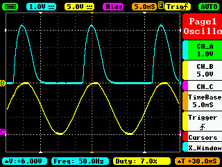

Hast du bei deinem Oszi für jeden Kanal ein eigenes gnd? Das ist
eigentlich unüblich. Deshalb ist mein Geschreibsel ja so kompliziert,
weil ich von einer gemeinsamen Masse für beide Kanäle ausgehe.
von Sönke M. (alte-socke)
Ja, ich gehe auch davon aus, dass es eine gemeinsame Masse hat. Der
widerstand von einer Masse zur anderen ist 0,2 Ohm (gerade gemessen),
also wohl eine gemeinsame Masse.

Also, der bipolare Transistor benötigt zum Leiten an der Basis einen
Strom in der gleichen Richtung wie vom Kollektor zum Emmitter.
Also kommt Masse an den Emitter, bei den Mssungen in beiden Zweigen.
ch 1 misst die Spannung welche am Kollektor reinkommt.
(Der Kollektor wird von der von der übrigen Schaltung getrennt)
An die Basis wird Ch 2 angeschlossen.
Nun muss der Impuls an der Basis phasengleich mit der Spannugsspitze am
Kollektor erscheinen als jeweils mit der dort Postiven HW. Da beide
Transistoren NPN sind.
Du könntest statt der Sicherungen 100 kOhm Widerstände einsetzen. Dann
ließe sich gut messen ohne Schaden anzurichten und ohne auftrennen zu
müssen.
Was meinst du dazu Micha?

von Michael K. (tschoeatsch)
Der Kollektor wäre bei Q1 an +70V. Man muss jetzt an ~50V_1 die
Spannungsspitze gleichzeitig mit der Spannungspitze an der Basis hin
kriegen.

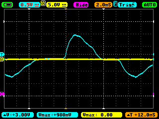

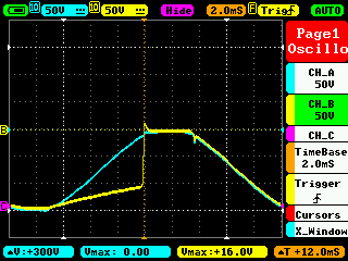

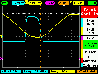

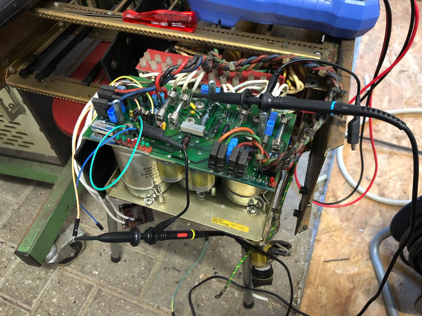

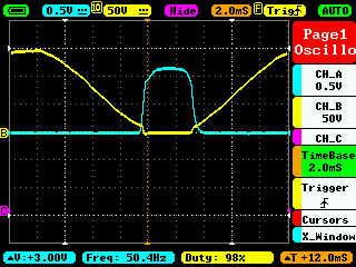

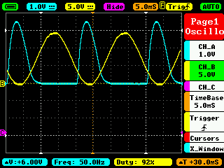

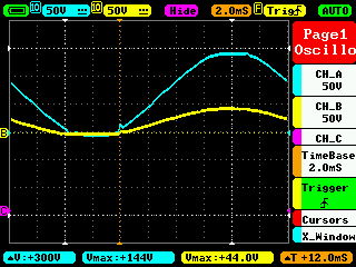

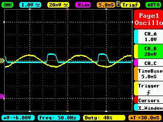

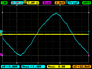

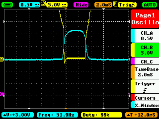

Ich hab es jetzt mal so angeschlossen (hoffentlich), wie Michael
vorgeschlagen hat. Dazu hab ich Kollektor- und Emitter-Anschlüsse von Q1
verbunden (zur Sicherheit mit Sicherung und natürlich ohne Q1) und daran
die Masse angeschlossen. Den gelben Kanal B x10 hab ich am
Emitter-Anschluss angeschlossen und den blauen Kanal x1 an der Sicherung
von ~50V_1.
Ich hab mich dabei an den sehr hilfreichen Schaltplan gehalten, demnach
sollten die Anschlusspunkte imho passen.
Ich habe jetzt auch mal drauf geachtet, dass beide Kanäle und der
Trigger keine Verschiebung haben, deshalb liegen die Symbole für A, B
und T genau übereinander.
Was sagt mir das jetzt?
Deine Beschreibung verstehe ich nicht so recht. K und E verbunden und
mit gnd-Oszi verbunden. Dann misst zu zu E und bekommst Werte, wo doch E
eigentlich gnd ist??.
Ich werde mal das Schaltbild so ummalen, wie ich meine, wie man messen
könnte. Nur heute nicht mehr.
Auf dem Schaltbild und auch auf der Platine ist - von C5 mit E von Q1
verbunden und +70V ist mit K von Q1 verbunden, also müsste das Verbinden
der K und E Anschlüsse auf der Platine und als gnd nutzen doch passen.
Zumindest hätte ich Deine Beschreibung so verstanden. ;-)

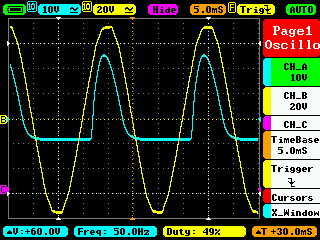

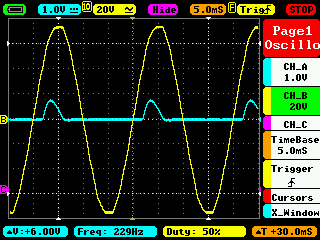

Wenn du da statt Emitter den Basisanschluß meinst, dann kannst du was
messen.
Dann misst du die Transistorsteuerspannung, Basis zu Emitter.
Und wenn jetzt der Emitteranschluß = +70V ist und du von Emitter
(Oszi-gnd) zu ~50V_1 misst, dann geht deine Kurve in den negativen
Bereich, nach unten. Wenn diese Kurve ihren oberen Scheitel, nahe der
Nulllinie hat, dann sollte zu diesem Zeitpunkt die Steuerspannung des
Transistors auch maximal sein.
Auf dein Bild 19 übertragen und davon ausgehend, dass positive
Spannungen nach oben aufgetragen werden, so wäre die Phasenlage falsch.
Beide Ausschläge nach oben müssen zur gleichen Zeit erfolgen.
Wenn ~50V_1 über den Gleichrichter mit +70V 'verbunden' (nur geringe
Spannungsdifferenz) ist, also gerade den Elko geladen hat, soll der
jetzt leitende Transistor die Gleichrichterdiode überbrücken (~50V_1 und
+70V über die D5 verbinden), dass die Rückspeisespannung vom Motor (die
den Elko weiter laden würde und so zu einer Überspannung führen würde),
in den Trafo eingeleitet wird.

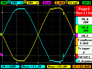

> messen.
Ja, natürlich, mein Fehler, ich meinte die Basis.
Dann werde ich den kleinen Trafo umpolen und nochmal messen. Ich kann
den Trigger auch auf die fallende Flanke setzen, wenn das besser ist.
Der Trigger ist egal, verschiebt ja nur die Anzeige auf dem Bildschirn.

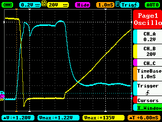

Ja, hab ich jetzt trotzdem gemacht^^

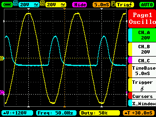

Ich hab die primär-Seite des kleinen Trafos umgedreht und erneut
gemessen.
Ausserdem hab ich überprüft und kann bestätigen, dass ein positives
Signal auf dem Oszi einen Ausschlag nach oben darstellt. Dabei konnte
ich auch bestätigen, dass die eingestellte Spannung einem Raster
entspricht.

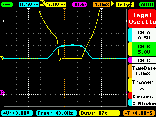

Demnach wechselt das gelbe Signal zwischen + und - 70V und das blaue
Signal springt von - 13V auf + 27V.
Wenn das jetzt so passt, würde ich sicherheitshalber auch die Q2-Seite
testen. Schließe ich da alles genau so an?

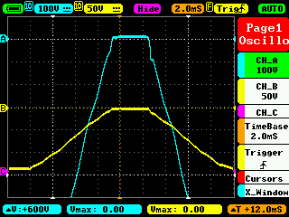

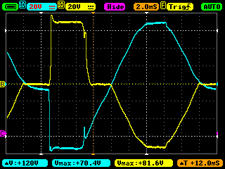

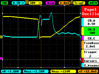

Hat dein Oszi eine gnd-Taste, mit der das angelegte Signal abgekoppelt
wird und eine Nulllinie auf dem Schirm gezeichnet wird? Diese
Taste/Umschalter befindet sich da, wo zwischen DC und AC-Signal
umgeschaltet werden kann. Wenn das Oszi auf DC-Signal geschaltet ist und
du Bild 21 siehst und dann auf gnd schaltest, dann sollte die Linie da
gezeichnet werden, wo jetzt die Gipfel der gelben Sinuskurve liegen.
Bei der blauen Kurve solle die Nulllinie (wenn du von DC nach gnd an
Oszi umschaltest) mit den unteren, waagrechten Linienabschnitten
zusammen fallen.
Wenn das alles so ist, dann passt die Polung für Q1.
Für Q2 schließt du K und E zusammen an -70V, das ist dann gnd vom Oszi.
Ein Kanal an Basis von Q2, der andere Kanal an ~50V_2. Jetzt soll die
Kurve des Signals von der Basis genauso, wie von Q1 aussehen, das Signal
von ~50V_2 wird aber jetzt positiver, das heißt der Sinus steht über der
Nulllinie (wenn du von DC nach gnd an Oszi umschaltest). Jetzt müssen
die Täler der Sinuswelle mit den Bergen des Basissignals zeitlich
zusammen fallen.
Leider kann mein Gerät das nicht. Ich hab auch gesehen, dass der blaue
Kanal auf x10 stand, obwohl der Fühler auf x1 stand, die Werte sind also
10 mal so hoch im Bild, wie tatsächlich. Ich kann mir noch folgende
Messwerte numerisch anzeigen lassen:
Frequency/Duty/ Root Mean Square/ Voltage Avergage/ Voltage Peak-Peak/
Voltage Maximum/ Voltage Minimum
Irgendwas brauchbares dabei? Oder kann ich es mit dem Multimeter messen?
Ok, wichtig ist, dass du in der Einstellung DC misst, dann bekommst du
die Nulllinie durch Abklemmen des Messkabels. Dann soll der Sinus bei
der Messung an Q1 unter der Nulllinie sein, bei der Messung an Q2 über
der Nulllinie. Die Messungen an der Basis ergeben immer Kurven über der
Nulllinie des Kanals.

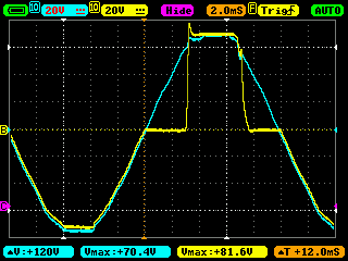

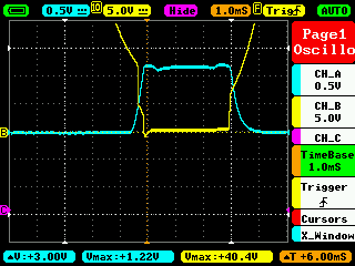

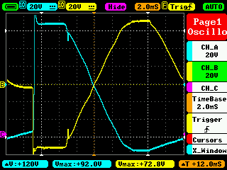

Das kann ich für Q1 und DC-Messung bestätigen, ich gucke aber zur
Sicherheit heute Abend nochmal.

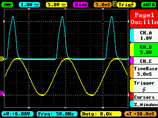

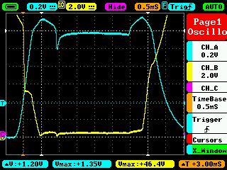

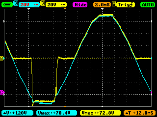

So sieht es jetzt aus.
Die Nulllinie ist da, wo links das gelbe B steht.
Bild 22 für Q1 und Bild 23 für Q2. Dann, finde ich, sollte es passen,
Spannungsdifferenz (gelbe Kurve) nahe 0, dann Transistor leitend.
Und, vertraust du mir? Baust du jetzt wieder den Transistor ein? Ich
persönlich würde jetzt erstmal nur einen Transistor einbauen. Das
begrenzt einen möglichen Schaden, man weiß ja nie. Wenn der beim
Einschalten des Nts drin bleibt und nicht brennend von der Platine
springt, dann den 2. rein. Wenn immer noch nix brennt, dann einen
Motortreiber mit Motor dran und auf die Überspannungskontrolle achten.
Jetzt sollte die ja nicht mehr anspringen.

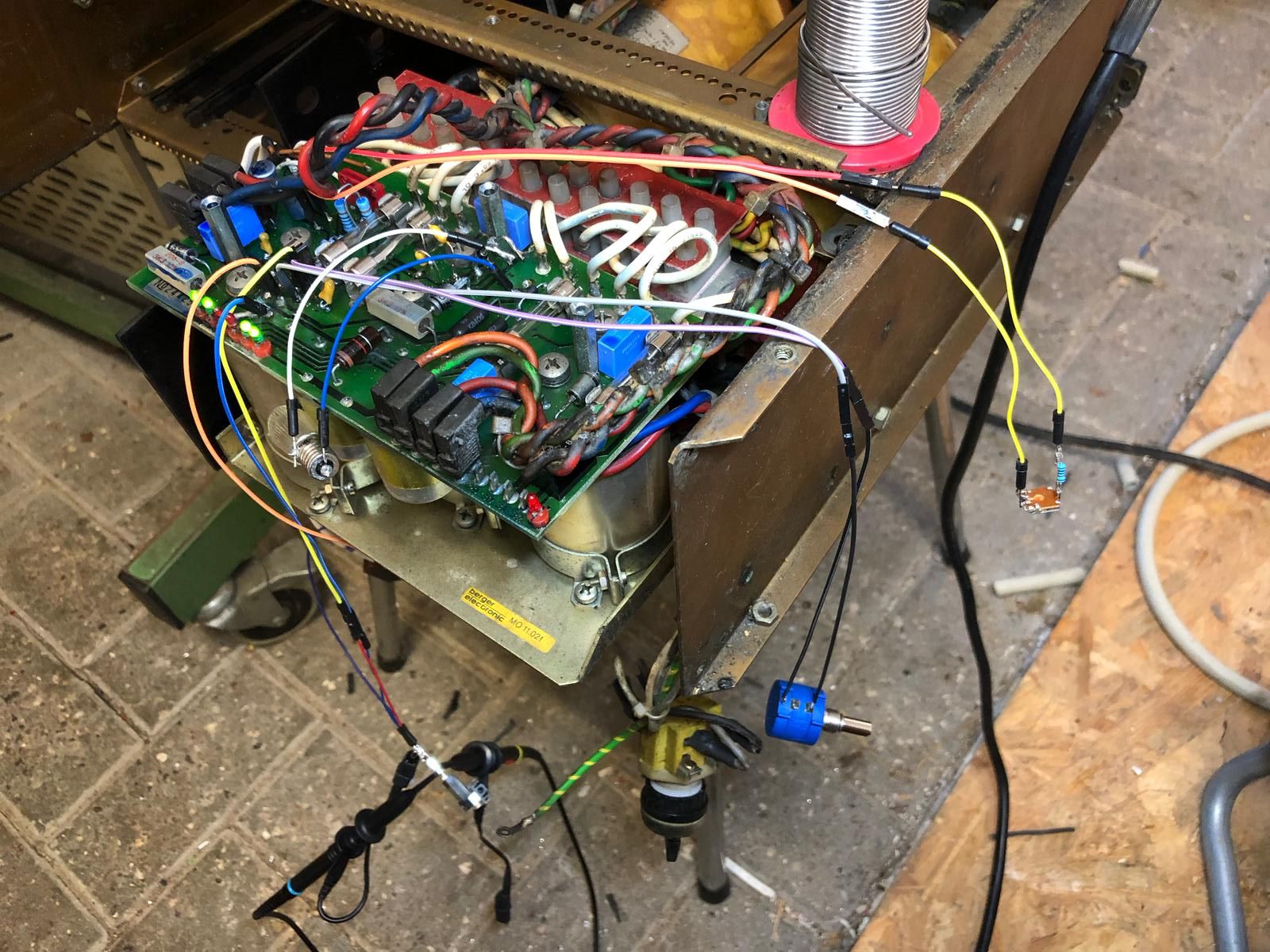

Einen Transistor per Kabel angeschlossen, eingeschaltet und gebrutzelt
mit Feuerwerk... das Kabel zum Kollektor ist im Blitz durchgebrannt.
Nun steh ich hier ich armer Thor...
Eigentlich bin ich ziemlich sicher, die Leiterbahn korrekt verfolgt zu
haben. Trotzdem hab ich den Trafo jetzt einfach umgepolt und nochmal
getestet.
Gleiches Ergebnis: Anschlusskabel zum Transistor an Kollektor und
Emitter durchgebrannt.
Ich hab ziemlich dünne Kabel verwendet, damit nicht wieder die
Leiterbahnen Abfackeln. Nicht dass die zu dünn waren...

So, die Kabel zum Transistor ersetzt, die primäre Seite vom kleinen
Trafo wieder umgedreht, 5 mal der Leiterbahn vom Emitter über D5 und die
7A Sicherung zur großen Sicherung gefolgt, mit Foto vergleichen  und
sicher, dass an der richtigen gemessen wurde. 7A Sicherungen gegen 1k
0,6W Widerstände getauscht.
So sieht’s aus:
https://youtu.be/GxC216XecZI
Das Gute ist, jetzt bin ich ganz sicher, an der richtigen Sicherung
gemessen zu haben...

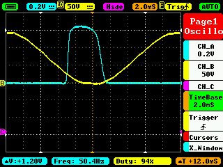

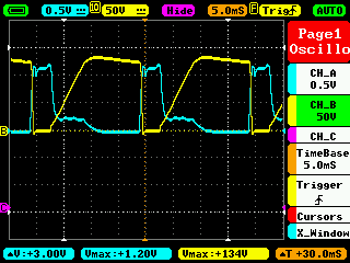

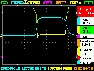

Ich hab jetzt zuerst die Oszi-Masse an den Kollektor geklemmt, den
blauen Kanal an den Basis-Anschluss (nicht mit Q1 verbunden) und den
gelben Kanal wieder mit ~50V_1. Das Bild 24 kam dabei raus. Den Poti hab
ich steckbar angeschlossen, so dass ich auch schnell ohne Einfluss der
restlichen Schaltung den Widerstand messen kann (abgesteckt). Der
ausgelötete 1K Widerstand hatte gemessen 1,11k. So hab ich den Poti dann
auch eingestellt.
Das Bild gefiehl mir aber nicht, es sah am blauen Kanal schlanker und
vor allem etwas zeitlich nach vorn verschoben aus, oder eben der gelbe
Kanal etwas nach hinten verschoben. Allerdings hatte ich den
abgebrannten Widerstand noch nicht durch einen größeren ersetzt.

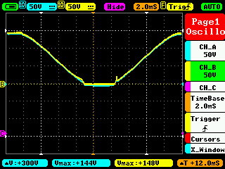

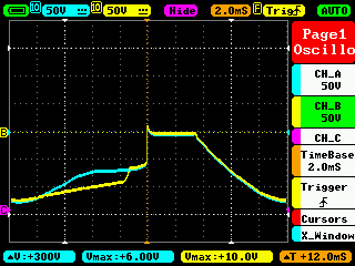

Als zweites hab ich Q1 entfernt, K und E wieder verbunden und D5
einseitig wieder raus gelötet, also so, wie es bei den vorherigen
Messungen auch war. Das Bild 25 sieht dann bei gleicher Einstellung des
Poti auch wieder so aus, wie bei den vorherigen Messungen.
Dann hab ich den gelben Kanal wieder auf AC eingestellt um besser sehen
zu können, wie die Scheitelpunkte zueinander stehen. Durch die leichte
zeitliche Verschiebung seh ich aber keine Chance, auf die 97% des gelben
Kanals zu kommen. Ich hab den Widerstand trotzdem mal so weit runter
gedreht (knapp 160 Ohm), dass es vielleicht gerade passt (Bild 26), aber
ich glaube eher, dass ich jetzt doch anders messen muss.
Wenn ich mit angeschlossenem Transistor und stärkerem Widerstand (ich
hab 1,5k / 5W da) messen muss, wo klemme ich dann sinniger weise die
gemeinsame Masse an?
von Winfried J. (Firma: Nisch-Aufzüge) (winne) Benutzerseite
am Emitter
Setz mal das Poti oben auf den 1kOhm (unteres Ende des 1k Ohm an
Emmitter)
dann hast du 15K, 100Ohm, Poti, 1k
Den Schleifer an die Basis und dann langsam vom 100Ohm weg in Richtung
1K runter drehen, dabei müsste die blaue Beule kleiner(flacher) werden,
wodurch das durchschalten des Transistors später erfolgen sollte.
Die Breite wird durch den 15k bestimmt je größer desto breiter
Namaste
So hab ich es ja gemacht, also halt angeschlossen wie beschrieben und
dann am poti gedreht. Allerdings wurde die Kurve flacher bei kleinerem
widerstand.
Flacher soll sie werden.
Wenn sie im Scheitel 0,6V erreicht fließt gerade noch kein Strom durch
den Transistor. Das wäre OK wenn keine Rückspeisung erfolgen soll.
Öffnet der Transistor zu früh  Speist der Transistor aus dem ;
Ladeelko in den Trafo zurück, auch wenn keine Überspannung anliegt,
...blöd!
Das heist ohne Überspannung am Ladeelko darf der Transistor gerade nicht
leitend werden!
Namaste

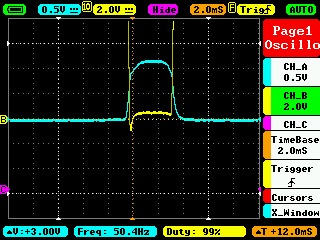

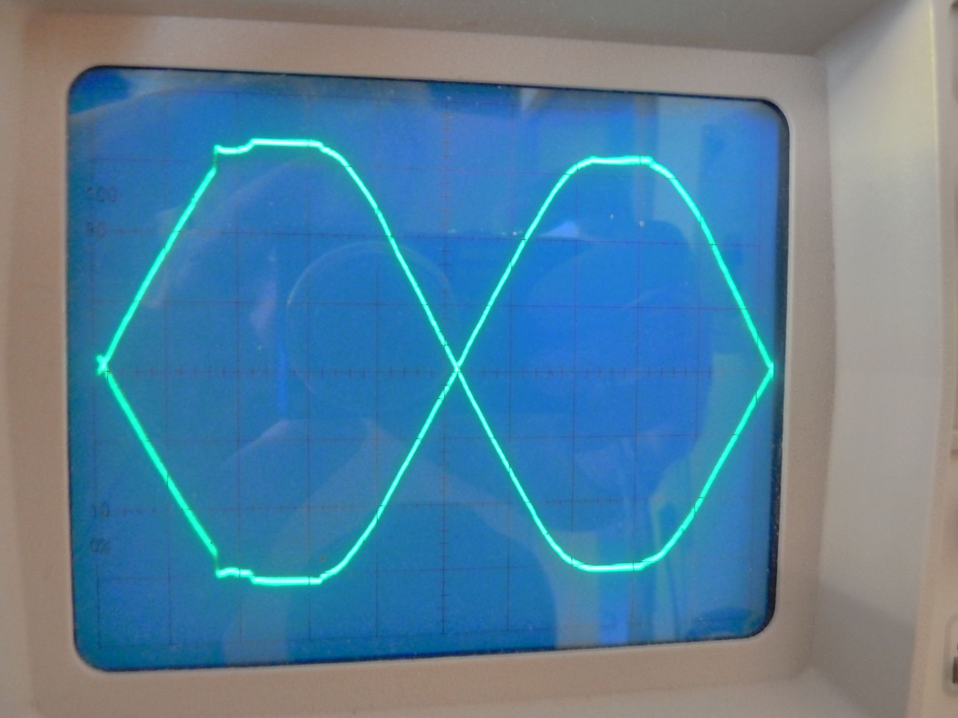

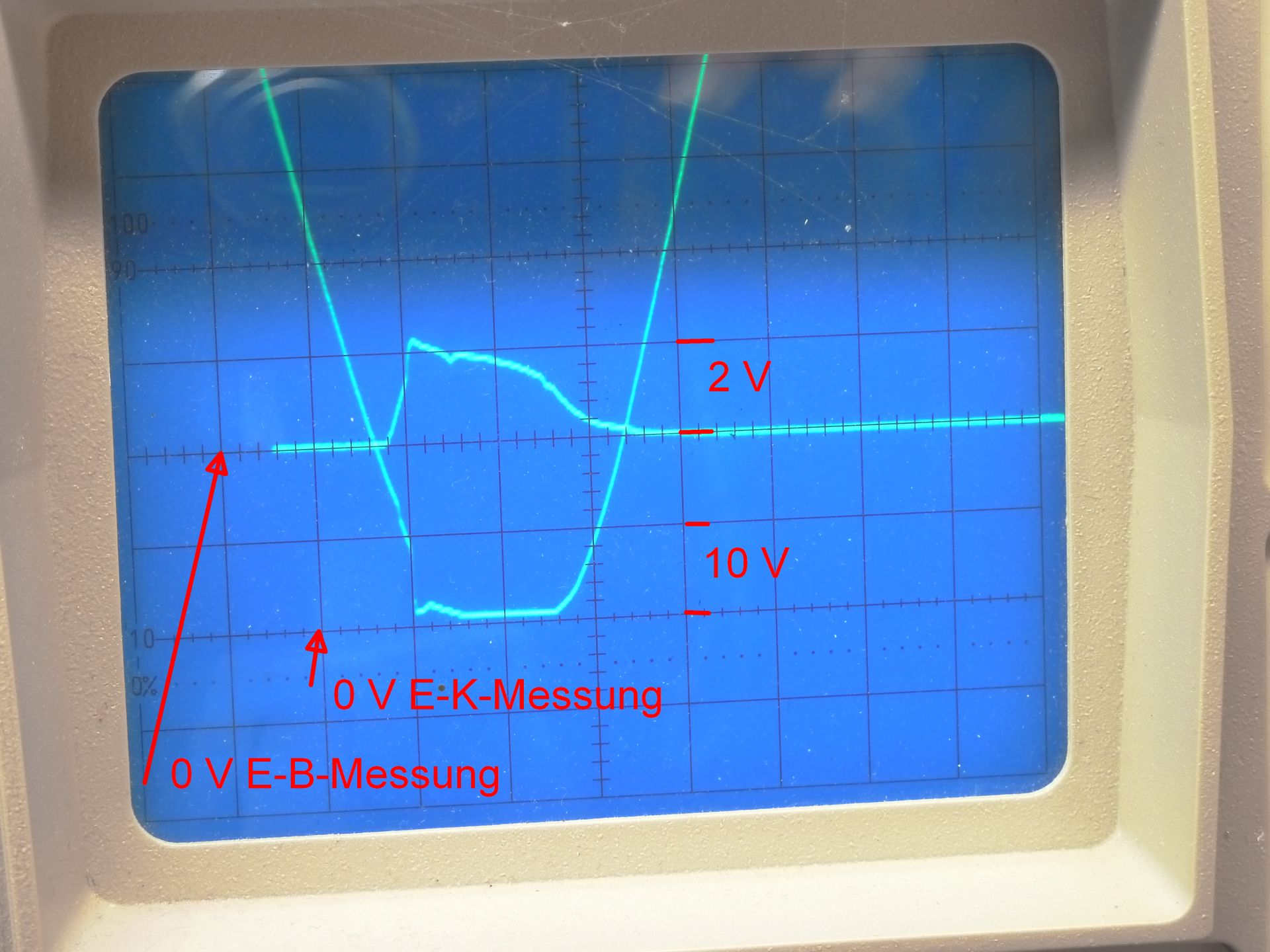

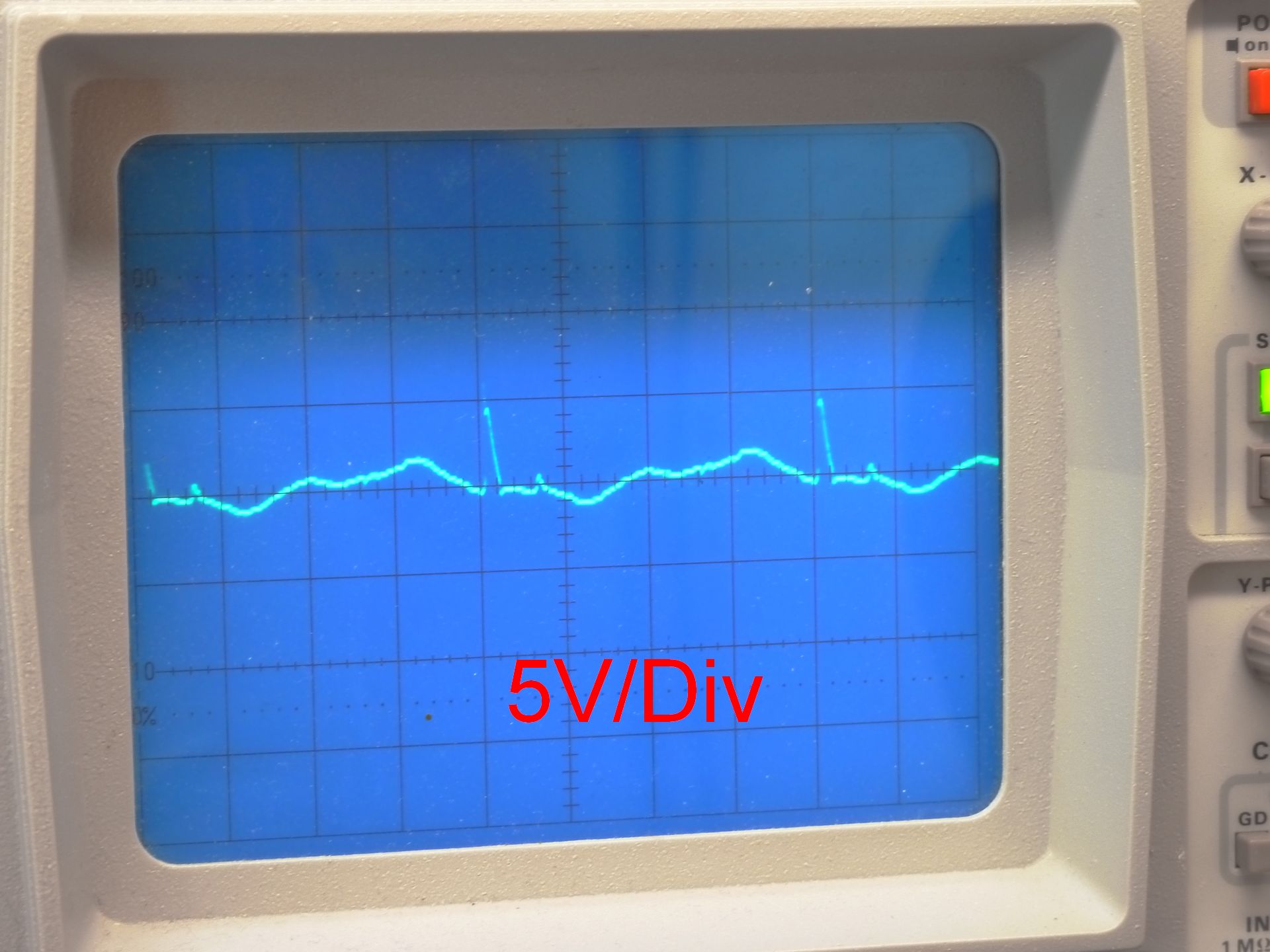

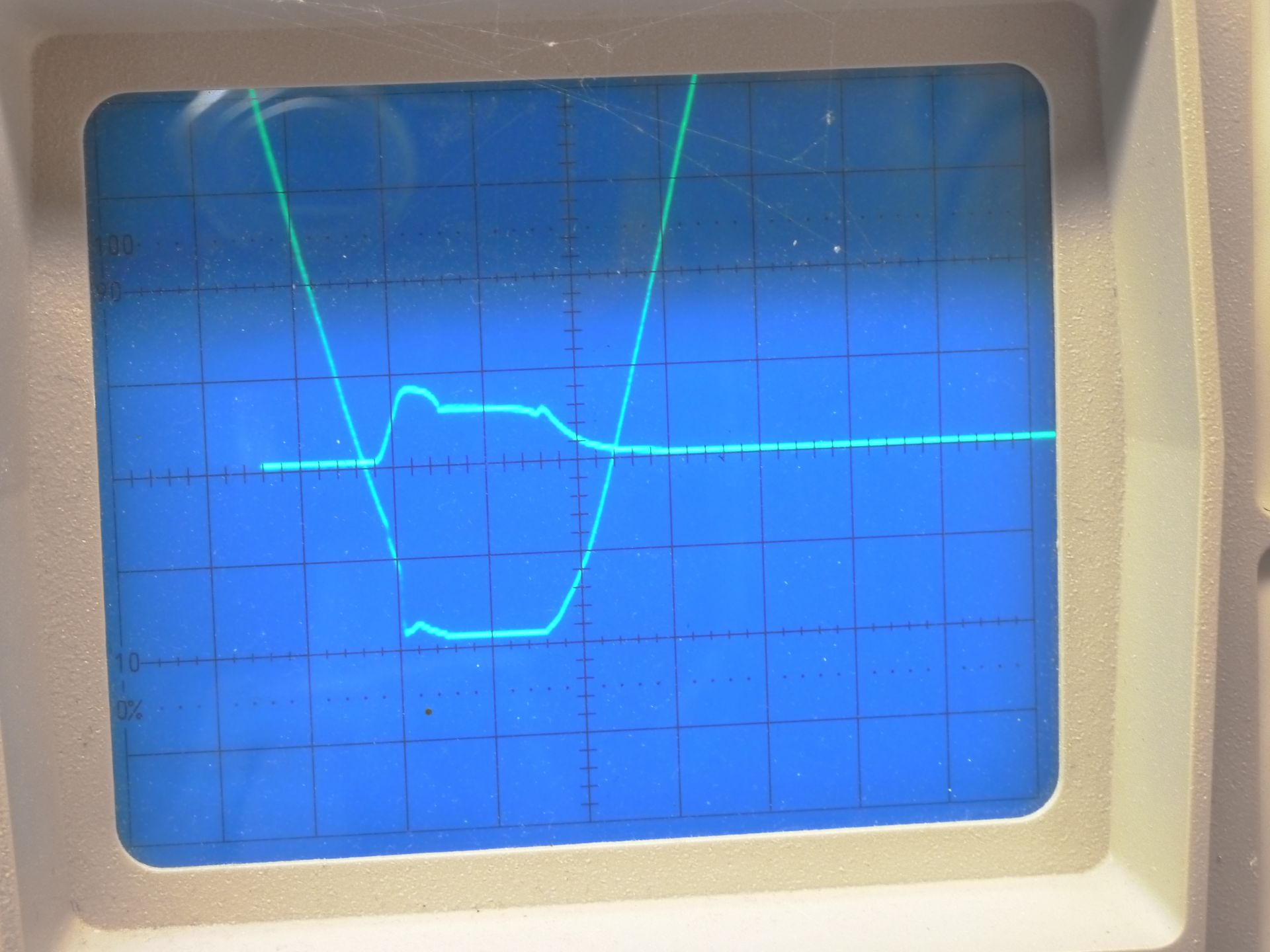

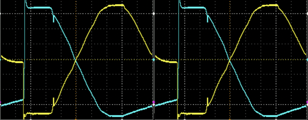

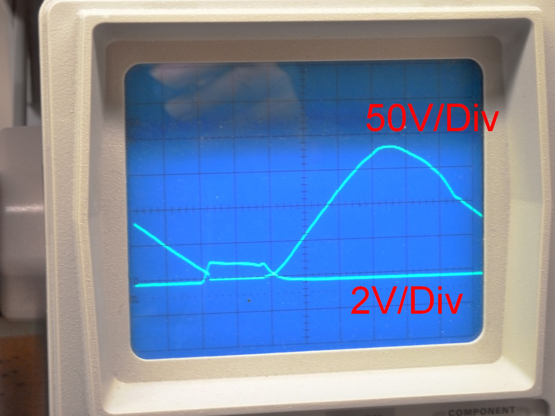

Ich hab' jetzt nicht so ein schönses Oszi, aber egal. Das gnd ist an
-70V, ich messe also an Q2.
Die untere Kurve ist der Spannungsverlauf E-K, die obere ist der
Spannungsverlauf E-B.
Ich hab' die x-Verschiebung so eingestellt, dass das Einschalten des
Transistors (senkrechter Teil der Kurve mit einer Linie zusammen fällt.
Die Spannung an der Basis ist dabei ca. 1,2V, ähnlich beim Ausschalten.
Die Zeitbasis ist 2ms/Div, also wird 3,6ms der Transistor leitend.

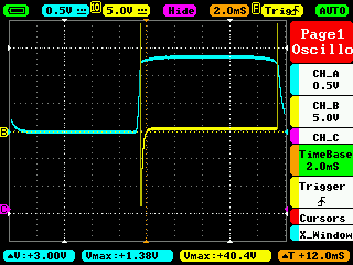

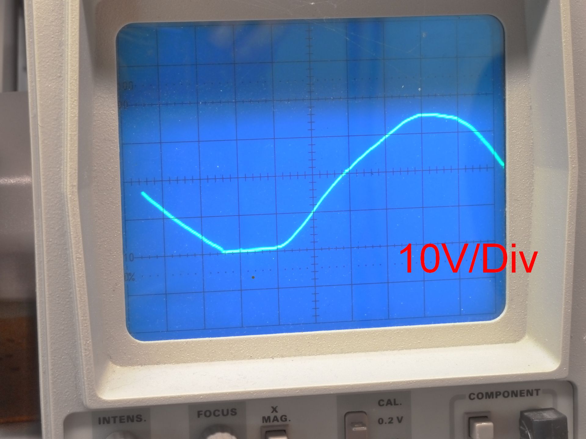

Kleine Korrektur: beim obigen Bild habe ich versehentlich nicht direkt
an der Basis gemessen sonden zwischen R6 und R7. Dirkt an der Basis
schaut es so aus, es ist aber im Prinzip das Gleiche.
Ja, ja, die Spinnweben sehe ich jetzt auch..
Okay, ich habs bei mir dann auch für Q2 eingerichtet. Hier hat der 1k
Widerstand tatsächlich 1,25k. So hab ich den Poti hier auch eingestellt.
Zudem hab ich einen 1,5k Widerstand zwischen D6 und Q2 gebaut, damit es
keinen Kurzen gibt. Basis an den blauen Kanal, Masse an den Emitter.
Wegen des zusätzlichen Widerstands hab ich den gelben Kanal zwischen D6
und dem 1,5k Widerstand abgegriffen. Q2 war angeschlossen, die 7A
Sicherung drin und D6 über den Widerstand verbunden. Messungen auf DC.
Null ist wieder beim gelben B.
Das passt doch so ziemlich, nur dass bei mir an der Basis nur 0,6V
anliegen, oder?
Ich hab auch noch ein neues Bild, weil der blaue Kanal noch auf AC
stand. Jetzt liegen beide auf Null. Sonst hat sich aber nichts
verändert.
Schließ mal den gelben Kanal gnd= Emitter und Kollektor an. Beim letzten
Bild sieht man kein Schalten des Transistors. Es müssten beim Schalten
senkrechte Linien auftauchen, folgend von einer waagrechten Linie nahe
0V.
Der einzige Unterschied zur Originalschaltung ist doch jetzt der 1,5k
zwischen Kollektor und Diode, und deinen Stellern in der Basisleitung,
oder übersehe ich was?
also Emitter und Kollektor verbinden? Und dann sieht man ein schalten?
Das versteh ich jetzt nicht, was nichts heisst, ich würde es nur gern
verstehen ;-)
Der Trafo ist ja ein anderer, und theoretisch die kleinen Dioden D3 /
D4. Der Widerstand, den ich jetzt durch einen Poti ersetzt habe, ist  R5
/ R8.
Nein, nicht E und K verbinden, nur den Spannungsverlauf zwischen E und K
messen/zeigen. Ich hab das so verstanden, gnd ist am E und dein
Messpunkt an der Diode. Jetzt eben den Messpunkt an den K legen, also
von der einen Seite des 1,5k zur anderen. Wenn der Transistor leitend
ist, dann fällt zwischen E und K nur 0,7V ab, das wäre dann ein
waagrechter Strich nahe der Nulllinie. Ist er nicht leitend, dann wird
der Sinus angezeigt. Es ist ja interessant, wie lange der Transistor
leitend ist, je länger, umso größer wird der Kollektorstrom, was dann zu
Zerstörungen führen kann.
Mit Originalschaltung meine ich, dass jetzt keine Verbindung offen ist.
Es sind jetzt gerade Widerstände zu Testzwecken eingebaut, zwische den
fetten Dioden und den Transistoren, das ist schon ok.

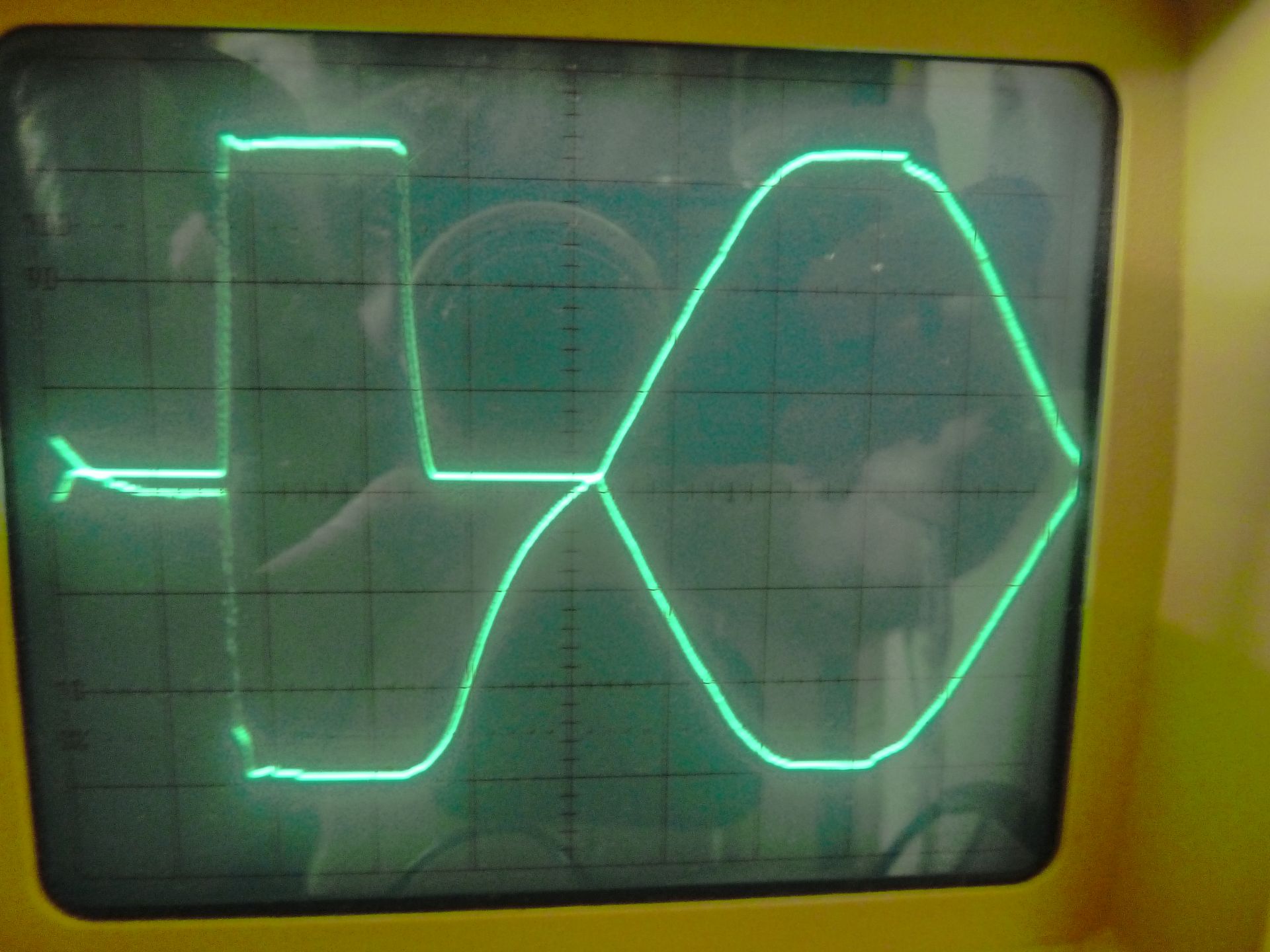

Das hatte ich vorher versucht, aber da ist so gut wie nichts zu sehen,
nur wenige mV. Ich hab das Bild noch auf dem Oszi, kann ich nachher
hochladen.
Auf Q2 sind keine Verbindungen offen. Auf Q1 ist D5, die 7A Sicherung,
der 1k Widerstand und Q1 selbst raus.
Wird der Steuertrafo nicht über die 7A Sicherung versorgt? Ich denke
schon, sodass beide eingesetzt sein müssen, damit überhaupt die
Steuerspannung für die Transistoren erzeugt wird.

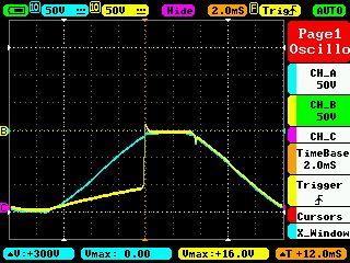

Hier ist erstmal noch das Bild von der Messung direkt am Transistor.
Wegen der Sicherung, das versuche ich nachher mal.
Dieses Bild ist mit beiden 7A Sicherungen entstanden. Und der 1,5k
Widerstand wird so warm, dass die Klemme vom Oszi geschmolzen ist... Ich
habe den Eindruck, dass die Kanäle jetzt etwas synchroner sind.
Ich hab auch mal am Poti gedreht, das hat aber, anders als beim ersten
mal, keinerlei auswirkungen auf den blauen Kanal. Erst ganz am ende, bei
fast 0 Widerstand, wurde die Kurve dann schwächer.
Da passt doch was nicht. Die gelbe Kurve macht einen Sinus im 100mV
Bereich, das kann nicht sein. Wenn der Transistor sperrt, dann liegt am
E-K um die 70V sinus an, nur, wenn er leitet und das nur für kurze Zeit,
im 1-Voltbereich. Ich denke, du hast eine dauerhafte Verbindung von E
Neuer Transistor, neues Glück, neues Bild.
Der 1,5k Lastwiderstand wird jetzt auch nicht mehr warm.
Die Bilder sind alle gleich angeschlossen / eingestellt (der 1k
Widerstand auf die gemessenen 1,2k), nur die Skala vom K-E Kanal ist
anders.
Der gelbe negative Spike zeigt das Schalten des Transistors jetzt wäre
interessant was du an welchem Transistor mißt.
Namaste
Wenn ich das jetzt richtig interpretiere, dann wird bei 12V der gelben
Kurve eingeschalten. Da ja momentan das Nt im Leerlauf läuft, sind die
Ladeelkos randvoll, dass heißt, die gelbe Kurve wird =0, wenn die
Wechselspannung peak=Elkospannung ist. Im Lastbetrieb werden sich die
Elkos nicht so hoch laden, daher wird weniger durch den Transistor
fließen, gesperrt von  der fetten Diode, dann sogar garnix oder fastnix.
Erst wenn durch Rückstrom die Spannung am Elko steigt, wird wieder Strom
durch den Transistor fließen. Ich denke mal, du bist auf dem richtigen
Weg.
Das klingt doch mal nach Fortschritt! Sollte ich es jetzt also nochmal
ohne Last-Widerstand versuchen, oder das gleiche für den zweiten
Transistor aufbauen (mit Last-Widerstand)?
Du hast doch jetzt noch ein Poti im Basisstrang drin, oder? Kannst du
damit die Pulsbreite beeinflussen? Wenn ja, würde ich den Puls noch
etwas schmäler machen, dass der Einschaltzeitpunkt später und dadurch
bei einer niedrigeren Spannung der gelben Kurve einsetzt. Wenn du mit
meinem Bild vergleichst, bei mir schaltet der Transistor später ein.
der Unterschied ist aber echt nicht groß, oder? die Einschaltdauer ist
bei unseren Bildern gleich, würde ich sagen, jeweils 3ms, aber die
Spannung liegt bei dir so etwa 9V über Minimum und bei mir etwa 12V über
Minimum.
ich hab einen 10k Trimmer an einen 10k Widerstand gehängt und konnte so
zwischen 10 und 20k einstellen. Der Effekt war aber nicht sehr groß,
wenn auch erkennbar.

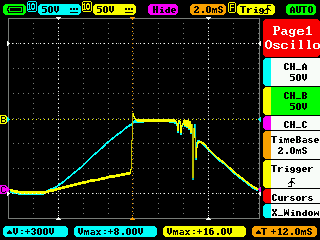

Zuerst habe ich aber mit dem 2k Poti getestet. Dabei war der 1,5k
Lastwiderstand noch eingebaut. Bild 51 bei 2k, Bild 53 bei 60 Ohm, Bild
54 bei 35 Ohm.
Dann habe ich den 15k Widerstand mit dem beschriebenen Konstrukt
ersetzt. Ausserdem den Lastwiderstand durch eine kleine Glühbirne einer
Weihnachtsbaum-Beleuchtung ausgetauscht. Die hat 40 Ohm und soll bei 34V
85mA fressen. 40 Ohm gemessen, Spannung und Stromstärke laut Aufdruck.
Die Glühbirne blieb bei Tageslicht komplett dunkel. Der Schaltungsaufbau
erinnert auch immer mehr an eine Experimentier-Platine, aber die
gesteckten Kabelverbindungen sind schon sehr komfortabel und die
Widerstände kann man eingebaut auch nicht richtig messen.
Jetzt sieht die Basis-Emitter-Kurve schon eher wie die von Michael aus,
an der Kollektor-Emitter-Kurve hat sich aber glaube ich nichts getan.
Bild 56 mit 15k, Bild 57 mit 20k und Bild 58 mit 10k.
Aber die Einschaltspannung hat sich kaum verändert. Sollte ich das nun
über einen noch kleineren Widerstand trimmen, wobei dann ja auch die
Einschaltdauer kürzer wird, oder gibt es dafür einen besseren Weg?
Edit: ich hab noch 3 Bilder angehängt, bei denen ich nur den 10k Trimmer
dran hatte (Zeit-Raster jetzt 2ms): Bild 59 mit 10k, Bild 61 mit 2,5k,
Bild 60 mit 10 Ohm. Ab 2,5k fängt die Glühbirne sichtbar an zu glimmen
und wird dann immer heller. Bei 10 Ohm hat sie schon ziemlich hell
geleuchtet.
Die Einschaltspannung wurde den Bildern nach aber immer höher, oder
erkennt man das nur nicht mehr, weil die Zeitachse gröber aufgelöst ist?
Auch wundert mich, dass bei der Messung zwischen 10k und 20k die
Einschaltdauer mit größerem Widerstand größer wurde, beim Messen
zwischen 0,01k und 10k aber andersrum, da hab ich bestimmt wieder was
falsch im Gedächtnis behalten, ich werd doch alt...
Ein Rumschrauben verändert wirklich nicht viel. Ich werde später bei mir
mal die Ausgangsspannung am Steuertrafo messen, das haben wir ja noch
garnicht verglichen. Wenn die dann ähnlich sind, dann könnte man einen
Versuch mit einem Transistor unter realen Einbaubedingungen wagen. Was
Eine 75W 230V Glühlampe glimmt zwar mit den 70V, veränderst aber am Bild
fast nix. An der Sekundärseite des Steuertrafos messe ich Spitze/Spitze
35V, wobei die Welle, die verwendet wird etwas abgeflacht ist.

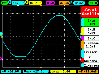

Das sieht bei mir anders aus. Sekundärseitig hab ich auf DC gemessen
etwa 55V (Bild 63 und 64). Primärseitig sind es auf DC gemessene 295V.
Jeweils von Spitze zu Spitze.
Der Travo ist ein 230V / 30V + 30V
Ich messe Spitze/Spitze 250V primär, mein Multimeter sagt 98V, sekundär
13,3V. Wo hast du diese hohe Spannung her, ist dein NT nicht auf 230V
geschaltet? Bei mir ist Klemme 7 und 8 primärseitig verbunden, laut
Aufdruck auf dem Trafo die 240V Einstellung.
Meins ist auf 220V eingestellt und entsprechend sind alle
Sekundär-Spannungen am großen Trafo etwas höher. Ca. 7-8%. Ich Klemm
aber mal auf 240V um und messe nochmal.
Edit: auf 240V ist es entsprechend weniger, die 98V mit Multimeter hab
ich jetzt auch, aber sekundär 18,5V. Mit Oszi von Spitze zu Spitze 51V.
Edit 2: die Einschaltspannung hat sich nicht merklich geändert, immer
noch etwas über 12V.
Ich kann ja jetzt leicht schreiben, irgendwann kommt der Moment, wo man
es versuchen muss. Wenn Mitdenker Winfried nicht noch was einfällt, was
man noch tun/messen/vergleichen könnte, dann mit dem einen Transistor
auf Realbetrieb gehen. Das mit der flinken 1A Sicherung würde ich eher
mit einer trägen machen, weil ja der Ladeelko den Strom liefert, der ja
eher niederohmig ist, aber sonst fällt mir jetzt auch nix mehr ein. Man
erkennt den schaltenden Transistor und die richtige Phasenlage, insofern
passt alles.
So, mal 120 Ohm in reihe mit einer 7A Sicherung eingebaut. Durch den
Widerstand fließt jetzt der Primärstrom des Steuertrafos und der
Transistorstrom, wenn der den Ladeelko an den Wechselspannungsanschluß
bringt.
R=120 Ohm, U=max 5V I=5/120= 42 mA.
Ich war jetzt mal ganz mutig und hab die Glühbirne durch eine
Drahtbrücke ersetzt. Alles gut, nix wird heiß, aber die
Einschaltspannung hat sich auch nicht verändert (Bild 78).
Dann hab ich mich an Q1 gemacht, die Widerstände wieder rein, Glühbirne
zwischen Diode und Q1 und gemessen. Das sieht jetzt für mich aber
komisch aus (Bild 79 und 82. 82 ist eine Ausschnitt der gleichen
Messung).
passt schon, die Buckel und Zacken sind durch die Kondensatoren und
Schaltvorgänge an den Transistoren bedingt (Schaltspitzen). Das nichts
nachschwingt ist ein gutes Zeichen! Ebenso das nichts heiß wird und
keine Sicherung fetzt. Wo stehen die effektiven Ausgangspannungen? Sind
die symmetrisch? ... sonst abgleichen
Dann dynamische Last ran und heißen Test.
anschließend gewissenhaft Step by Step mit Zwischentests aufräumen.
Namaste

+67,9 gegen -67,7
Ich finde, das schaut nicht gut aus. Die Spannung im Einschaltmoment ist
viel zu hoch. Ich hab gerade bei mir gemessen, gnd ist an der Anode von
D5=E von Q1, ein Kanal an +70V der andere an b von Q1. Es ergibt sich
bei mir das gleiche Bild, wie beim Q2. Hast du deinen Messpunkt für gelb
vielleicht woanders?
Das Bild dazu.
mit Sicherheit
sonst würden die Ausgangspannungen und die Bilder nicht passen.
und es hätte geraucht.
Wie sieht das Oszillogramm vor dem Hauptgleichrichter aus? Sinus oder
Rechteck?
Namaste
Sinus, Spitze/Spitze 250V
gnd an E, blau an B und gelb an K.
Da zwischen E und der Anode von D5 die Glühbirne hängt, hab ich gnd
direkt an D5 geklemmt und nochmal gemessen. Da ändern sich aber nur die
Zacken am Anfang und Ende der blauen Welle, sonst bleibt alles gleich.
so messe ich auch. Ob jetzt die Birne/Widerstand zwischen E und D5
hängt, oder zwischen K und +70V sollte egal sein. Ist dein Transistor
noch an Strippen, dass du wirklich die Birne zwischen E und dem
Platinenpin von E hängen hast?
beide Transistoren sind an Strippen, die Birne ist zwischen dem
Anschluss Anode-D5 auf der Platine und der Anode von D5. Die
Basis-Messung ändert sich auch, wenn ich vor oder hinter der Birne gnd
anschliesse. Aber mich wundert der Verlauf der gelben Kurve, die sieht
ganz anders aus, als bei Q2.
Bekommst du einen Sinus, wenn du zwischen +70V und der Kathode von
D5=Wechselspannungsanschluß misst?
So, Sicherung statt Glühbirne drin, das Bild bleibt gleich (Bild 87).
Ich hab dann mal die Masse an K und den gelben Kanal an E geklemmt, also
vertauscht, und erhalte dabei zwei identische Messungen, die ich für das
Bild "auseinander geschoben" habe (Bild 88). Zum Vergleich habe ich das
auch bei Q2 gemacht, da sind die Kurven aber nicht identisch.
Heißt das, dass ich bei Q1 eine Verbindung zwischen B und E habe?
Den kleineren Trafo hab ich noch nicht eingebaut. Mit den nötigen Tests
wäre das zu spät geworden.
Jetzt sind also beide Transistoren eingebaut und angeschlossen. Nur,
dass bei Q1 noch zusätzlich die kleine Sicherung eingebaut ist?
Kein Rauch, kein Blitz, nur Stille und grünes Leuchten der Leds?
Wenn jetzt auch die kleine Sicherung drin bleibt, dann kannst du die
auch weglassen/überbrücken, es scheint ja kein großer Strom zu fließen.
Wenn alles soweit passt, dann häng doch mal einen Motortreiber dran und
lass mal den stepper drehen. Jetzt sollte die Überspannungsanzeige nicht
mehr anspringen.
Ne, da ist keine Verbindung. Die blaue Kurve ist jetzt nur eine
Differenz aus der Spannung am Emitter und der Spannung an der Basis
bezüglich dem Kollektor. Da die Basisspannung eher klein ist, fällt die
in der Kurve nicht mehr auf.
Ich finde den Unterschied beider Messungen an den Transistoren noch
verwunderlich und unerklärlich, aber wenn im Leerlauf nix knallt, kann
man einen Test mit Stepper probieren.

Jetzt würde ich gern noch wissen, ob ich die Rückspeisung ins Netz(Teil)
auch irgendwie messen kann?
Und kann ich euch ein „virtuelles Bier“ o.Ä. Spendieren? Gern natürlich
auch ein echtes ?
Du könntest einen je einen symmetrisch anzeigenden Gleichstrommesser in
die plus und die minus Leitung legen oder auch zwischen den Transistor
und den jeweiligen Ladeelko.
Namaste
Das ist ja sehr erfreulich, ein Bierchen drauf, prost. Es langt
virtuell.
Der Rückstrom fliest ja über die 7A Sicherung, wenn du vor denen einen 1
Ohm Widerstand setzt, kannst du mit dem Oszi da den Spannungsabfall und
somit den Strom messen. Achte aber darauf, dass deine angeschlossenen
Treiber den 0V-Anschluß an Pe oder gnd schalten können und das Netzteil
nicht mehr potentialfrei ist. Wegen den gnd vom Oszi, net dass es dann
wieder blitzt.
Ich könnte ja erstmal an nur einem Strang messen, dann dürfte das
gemeinsame gnd doch keinen Ärger machen, oder?
1Ohm ist aber echt wenig. Muss das ein leistungsstarker Widerstand sein?
Meine Multimeter können 20A messen, aber sind die Stromstöße nicht zu
kurz für die Dinger?
Das wird überhaupt dein Problem werden, da die Impulse nur ca. 1-2 ms
lang sind und alle 20 ms stattfinden.
 Das zu Erwartende ist ja in der Doku erläutert und dass es funktioniert
zeigt die nicht mehr aussetzende Motortreiberkarte.
Ich würde den Erfolg nur ungern mit Neugier zerstören.
Wie Micha schon beschrieb, man kann am Shunt messen aber das nur
massefrei.
Im 20 A Bereich wäre ein Multimeter ein guter Shunt, da er im Mm
enthalten, sofern die Messleitungen ausreichen.
Oszimasse an Masse, ch1 vor, ch2 hinter das als Shunt benutze Mm.
Die Spannungsdifferenz beider Kanäle bildet den Strom ab.
Namaste
Ich hab’s versucht, könnte aber nicht wirklich was erkennen. Das
Multimeter zeigt bei laufendem Motor auch nur 0,2A. Im Stillstand meist
etwas mehr, komischerweise, denn eigentlich sollte im Stillstand auf 70%
reduziert werden. Egal, es scheint gut zu laufen, ich hab die Platine
jetzt ausgebaut und bringe sie jetzt wieder auf Vordermann!
Ich denke, es sind nur kurze Stromspitzen, die das Multimeter
integriert. Ich würde mir auch keinen Kopf machen, Hauptsache, es geht,
da bin ich gleicher Meinung wie Wilfried.
Ich habe, so wie von Winfried vorgeschlagen, mit Oszi parallel zum
Amperemeter gemessen. Aber wahrscheinlich ist die Masse des Rotors
irgendwo auch zu klein, um groß als Generator zu wirken. Ich sehe, dass
die Sinuskurve sich etwas abflacht, wenn der Motor läuft, aber das wars.
Einiges an Rauschen, was es auch nicht einfacher macht.

Ist doch ganz hübsch geworden, und der neue Trafo passt perfekt. Jetzt
würde ich nur gern nochmal messen, aber wo komm ich an das Basis-Signal
ran, ohne wieder zu zerlegen?

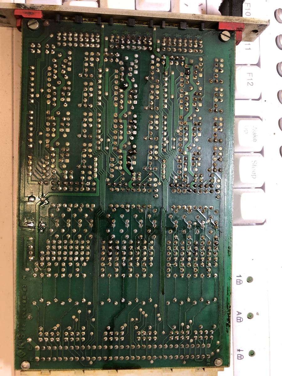

Ja, hab ich drauf geachtet und auch schon getestet ?. Ich wollte nur
sehen, ob die Werte bei Q1 jetzt besser aussehen, denn ich hab den roten
WIMO noch getauscht und einiges an Verunreinigungen auf der Unterseite
entfernt.
An die Basis von Q1 bin ich über das Beinchen von R5 gekommen. Wenn du
noch diese Widerstandsklötzchen drin hast, dann kommt man mit der
Hakenklemme (wenn die so heißt?) ganz gut an den Beinchenknick ran. +70V
und die Diode sind ja gut zugänglich.

Das Bild sieht unverändert aus für Q1. Ich finde ja es sieht so aus, als
ob die gelbe Kurve nicht schnell genug runter kommt. Wenn sie genauso
schnell fallen würde, wie sie ansteigt, würde es schon passen. Aber was
ist dafür verantwortlich?

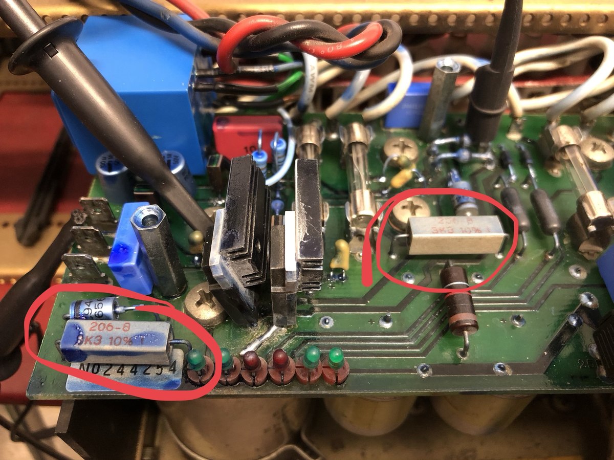

Mir ist eben noch aufgefallen, dass die beiden 3k3 Widerstände ziemlich
warm werden. Das sind ja dicke Dinger, ist das normal?
Kontrollier mal den 15 Kohm am R3//C3 und R6//C4
Dort könnte ein R defekt sein oder ein 1 KOhm  (R5 oder R8)
Das würde dazu führen das Q1(Q2) zu lange bestromt werden.
Namaste
Der 15k Widerstand von Q2 startet bei 20k und fällt dann bis auf 15,2k.
Der 15k Widerstand von Q1 startet auch bei 20k, fällt aber bis auf unter
10k.
Die 1k Widerstände hätte ich ja schon raus und die Stimmen einigermaßen.
Die Kondensatoren sind alle neu.
Aber beeinflussen die wirklich die Messung zwischen K und E? Das Signal
an B passt ja.
Die 3,3k sind bei mir auch Stinker. Das sind die Vorwiderstände für die
Leds.
Die gelbe Kurve ist ja die Spannungsdifferenz zwischen dem Elko und der
Wechselspannung vorm Gleichrichter. Hat also mit der Beschaltung der
Transistoransteuerung nix zu tun, außer im Schaltzustand vom Transistor,
da wird sie auf nahe 0V gezogen.  Messe doch mal zwischen +70V und
jeweils vor und hinter der fetten Diode, die an Q1 hängt. Dann
vergleiche das mit der Messung an -70V und wieder jeweils vor und hinter
der fetten Diode, die an Q2 hängt. Es sollten immer ähnliche Kurven
sein, vielleicht mit anderer Polarität, jenachdem wo du dein gnd setzt.
Ich hab' gerade bei mir gemessen, das gnd vom Oszi jeweils auf den
Gleichspannungsausgang. Es ergeben sich bei mir die Sinuskurven mit der
kleinen Abflachung um 0V durch das Schalten der Transistoren, vor und
hinter der Diode nahezu die gleiche Kurve. Je nach Fußpunkt, -70V bzw
+70V die Kurve in's Positive bzw Negative.
Und jetzt mal raten, welches Bild zu Q1 gehört... (steht aber auch im
Namen).
Ist also die Diode defekt? ich hab da zum Glück die doppelte Menge von
gekauft.
Komisch!
Bei Q2 sieht es so aus als gäbe es einen Bypass zum Transistor da
scheint die Diode (links unten in Michaels Plan) des Hauptgleichrichters
einen Teil-Kurzschluss zu haben, der Transistor schaltet ja
offensichtlich noch zusätzlich, zu sehen an den Schaltspitzen
(Spikes),trotz dem folgt die Spannung der Phasenlage der
Wechselspannung.
Nimm mal die zugehörige 7A Sicherung raus ob das dann auch so aussieht.
Namaste
Naja, das Potential am Elko ist immer größer als die ihn ladende
Sinusspannung, weil er ja glättet und durch den Gleichrichter
abgekoppelt ist. Die dicken Dioden sind so gepolt, dass eine höhere
Spannung am Elko durch den Transistor in den Sinus geleitet werden kann.
Insofern finde ich das Bild von Q2 schon in Ordnung und es sollte bei
Q1, halt umgekehrt gepolt, auch so aussehen. Das tut es bei mir auch.
Die blaue Kurve ist sicherlich die vor der Diode, die gelbe am
Transistor, also nach der Diode. Wäre was am Brückengleichrichter, dann
müsste die blaue blöd aussehen und auch der Motor komisch laufen.
Was ist mit dem Elko, wenn der keine Kapazität mehr hätte, oder einen
hohen Innenwiderstand? Dann wäre die Spannungsdifferenz erstmal groß,
weil er sich durch den internen Widerstand nur langsam läd. Passt aber
nicht so recht zur blauen Kurve, denn da hält der C ja seine Spannung.
Also muss was mit der Diode sein.
Außerdem werden vom Brückengleichrichter 2 Dioden verwendet, dann
müssten beide einen Schlag haben.
Nö 2 *Zweiweggleichrichtung das würde das schon mit einer so aussehen.
Namaste
Die 3 Gleichrichter hätte ich gemessen, die waren mit dem Diodentester
und Widerstand alle gleich. Ich tausche erst mal die Diode, und wenn das
nix ändert, gehts weiter...
Ein Teilkurzschluss ist auch anderswo möglich.
Namaste
Die Diode war es nicht, wäre ja auch zu einfach gewesen. Das Bild war
unverändert. Ich hab jetzt die zugehörige 7A Sicherung gezogen. Dann
sieht es aus wie im Bild 101. Was sagt mir das?
Sönke M. schrieb:
> Was sagt mir das?
Weiß nicht, mir sagt's nix.
Also, Diode ist gut, der Transistor schaltet und bekommt an der Basis
die gleiche Kurve wie Q2, der Brückengleichrichter ist gut, was bleibt?
Der Elko oder eine angeranzte Verbindung/Leiterbahn zwischen Kollektor
und +70V oder Emitter und der Diode.
Den Elko könntest du mal mit dem anderen tauschen, die Leiterbahnen
genau sichten. Mehr fällt mir nicht dazu ein. Der Emitter bleibt auf
einer niedrigen Spannung hängen, während hinter der Diode die Spannung
steigt. Obwohl an die 100V durch den Transistor
geschaltet/kurzgeschlossen werden, passiert nicht viel. Also ist das
alles mehr hochohmig.
Der Kollektor ist mit dem Gehäuse verbunden, messe doch mal von +70V zum
Gehäuse. Da das normalerweise verbunden ist, darf da nix zu messen sein.
Zwischen Emitter und Diode ist es bisschen blöder zu messen, da kommt
man nicht so gut hin. Aber auch da darf nix zu messen sein.
Ach, das war jetzt alles Quatsch, du hast ja wahrscheinlich garnicht
direkt am Transistor gemessen. Diese Messung hattest du ja schon
gemacht, als der Transistor rum baumelte. Und da hat's ja auch schon so
komisch ausgesehen.
So, ich gab' gemessen, gnd vom Oszi auf 0V und dann einmal 'vor den
Dioden', das ist dann der Wechselspannungsanschluß und einmal 'nach den
Dioden', das sind dann Emitter, bzw Kollektor von den Transistoren. Und
jetzt bekomme ich auch solche Kurven.
Also ist Deins jetzt auch kaputt?!?
Ich hab auch noch weiter probiert, aber leider sind mir Bilder abhanden
gekommen.... Ich hab wieder vor und hinter der Diode gemessen mit Masse
an -70V. Das Bild sieht aus wie vorher, nur jetzt über der null-Linie.
Dann bin ich mit dem gelben Kanal vor D3 gegangen um zu sehen, ob es
auch weiter vorn so aussieht. Tut es, nur eben flacher. Leider fehlen
mir von beiden Messungen die Bilder. Zum Vergleich hab ich das bei Q2
auch noch gemacht, da ist das Bild 102.
Also dachte ich mir, dass es entweder am 0,47µ Kondensator oder am 1k
Widerstand liegen muss, wie ihr ja auch schon angemerkt hattet. Also
Kondensator raus und gemessen, ist ok. Widerstand raus und gemessen, hat
1,3k. Poti am Kabel wieder ran und auf 1k eingestellt und 0,47µ wieder
rein, kein Unterschied. Wenn ich den Poti unter 1k stelle, wird die
gelbe Messung rauschig (Bild 103). Bei größeren Werten passiert nichts
(bis 2k probiert).
Also auch noch den 100µ raus gerupft und gemessen, auch ok. Jetzt weiss
ich echt nicht mehr weiter...
Ich kann es mir nur mit dem Messaufbau erklären. Mein Oszi ist mit gnd
auch an PE der Steckdose angeschlossen. Das Netzteil ist sekundär frei

So, alles wieder drin, 0V über die bekannterweise verbundenen
gnd-Anschlüsse der Messspitzen und eine flinke Sicherung (man lernt ja
dazu) mit FE verbunden. geprüft, ob 0V wirklich mit FE verbunden ist und
die Sicherung vor und nach der Messung geprüft. Ist noch heil...
Bild 105 ist auf der Wechselspannungsseite "vor" den Dioden, also blau
an Kathode D5 und gelb an Anode D6. Bild 104 ist "hinter" den Dioden,
also blau an Anode D5 (Emitter Q1) und gelb an Kathode D6 (Kollektor
Q2).
Ist immer noch nicht besser... Da jetzt gegen 0V gemessen wird, ist der
Sprung nicht mehr so groß, aber immer noch deutlich
drei dinge sind auffällig.
1) die Gelbe Kurve fällt zu flach ab und nähert sich asymtotisch der
Nulline statt dem negativen Scheitel.
2) die Blaue Kurve steigt gleichzeitig zu flach an bis zum Schaltpunkt
und schaltet dann sofort auf den Positiven Scheitel.
3)Das schaltverhalten gleicht einem Komperator mit einer starken
Mitkopplung
als hätte der Transistor ein falches Bezugspotential?
es sieht aus als läge der Emitter auf 0V (Masseschluss)
eventuel kann E u. B  vertauscht sein? ich verstehe es nicht ganz
ich sehe 2 mögliche Ursachen
1. E (Q2) liegt an 0V statt an -70V  wahrscheinlich
oder
2. Kathode D4 Kurzschluss nach 0V ???
Namaste
Du siehst den Fehler bei Q2?
Ich meinte, dass Q1 das Problem wäre ?
Edit: E von Q2 liegt an -70V (nachgemessen)
Kathode D4 hat keine direkte Verbindung zu 0V, beim Messen steigt der
Widerstand von ca. 10k bis über 30k, wird wohl ein Kondensator
aufgeladen.
Edit2: ich hab das gleiche für Q1 gemessen, da ist C an +70V und die
Kathode von D3 hat ebenfalls keine direkte Verbindung mit 0V.
Unterschied ist, dass der Widerstand bei der Messung zwischen D3 und 0V
bei 8 Megaohm startet und dann weiter steigt. Vielleicht doch ein
Kondensator, der spinnt?
Die gelbe Linie der Basisspannung von Q2 läuft vor dem loslassen von Q2
asymptotisch auf 0V zu. Sie sollte auf - 70V laufen das bedeutet der "-"
von C6 liegt auf 0V ebenso R8 und nicht auf -70V  die blaue kurve am C
Q2 s
Kontrolliere das mal springt förmlich von -45 auf +134 wenn Q2 öffnet
soll das so sein ?
Sofern das Bild an Q2 aufgenommen wurde und die masse an 0V klemmte?
Namaste
Ich komme wieder mit Vermutungen. Als ich direkt am Transistor maß,
waren die Bilder für beide Transistoren bis auf die Polung gleich und
ohne Spannungssprung mit 100V. Erst als ich den 0V als gnd verwende,
habe ich auch den Spannungssprung. Es fließen aber offensichtlich nur
geringe Ströme. Mein Vorschlag, den ich auch bei mir probieren werde,
von den Meßspitzen mit einem 10k Widerstand zu gnd. Das belastet den
Messpunkt etwas, ohne große Ströme zu erzeugen. Ich vermute weiterhin,
dass sich unsere Messungen durch die verschiedenen Meßgeräte und deren
Eingangsbeschaltung so unterscheiden.
Ich denke, wir messen was parasitäres, was eigentlich ohne Belang ist.
Ich glaube, ich liege garnicht so falsch. gnd an 0V Messung hinter den
Dioden an den Transistoranschlüssen. Ein Kanal aber mit 10k gegen gnd
belastet und heraus kommt ein sauberer Rechteckimpuls in der Zeit, wo
der Transistor leitet.
Ihr solltet euch tatsächlich au vergleichbare Messmethoden und gleich
Messpunkte einigen um auswertbare Messbilder zu erzeugen.
Namaste
Es hat ehrlich gesagt etwas gedauert, bis ich "Ein Kanal aber mit 10k
gegen gnd belastet" kapiert habe, aber ich glaube, ich habe es
verstanden. Ist das ähnlich wie ein pulldown-Widerstand gemeint? Sonst
hab ich es doch nicht geschnallt... jedenfalls habe ich den 10k
Widerstand zwischen Messklemme und gnd gesetzt und dann die Messklemme
mit dem Messpunkt verbunden.
Jedenfalls sieht das Bild gar nicht so viel anders aus (Bild 117).
Ich hab dann noch die Messung mit "vor" und "hinter" den Dioden
wiederholt, wobei die Klemme mit Widerstand jeweils Transistorseitig
angelegt war. Bild 119 für Q1 und Bild 120 für Q2.
Kann ich beruhigt ins Bett gehen?
Ich sag': ja!
Also gnd an 0V und der Messpunkt am E von Q1.
Die positive (die Welle nach oben) Halbwelle kommt wegen der sperrenden
Diode nicht an den Messpunkt. Erst, wenn der Transistor leitet, liegt am
Messpunkt die 70V an. Das ist der Recheckpuls. Ohne belastenden pulldown
(die 10k) wird dieser Puls durch Kapazitäten wasweißichwo verschmiert,
weil er vor und hinter dem Einschaltpunkt kein definiertes Potential
hat. Das ist sicher auch meßgeräteabhängig. Liegt die negative Halbwelle
an, dann ist die Diode in der Richtung leitend und es gibt die
Sinuskurve nach unten.
Also, Reparatur geglückt, alles bestens.
Im Moment komm ich zu nix... nur unterwegs...

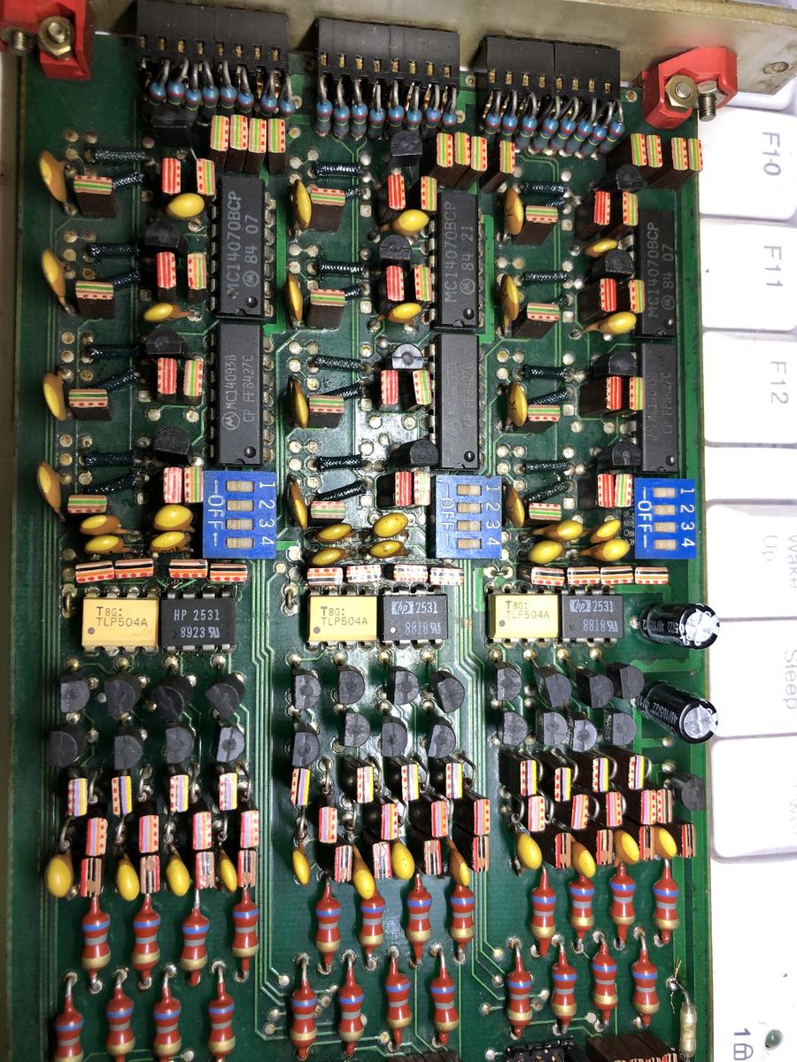

Ich hab mal ein Bild von vorder- und Rückseite gemacht.
Blöd ist, dass ich eigentlich nur eingebaut messen kann und da komm ich
ja nirgends dran...

Das Tauschen der Optokoppler und nand-Gatter hat nichts gebracht. Alle
Messungen und Tests vor der Karte haben keinen Fehler gezeigt, trotzdem
kommen die Step-Signale anscheinend nicht durch (die Leuchtdiode dafür
leuchtet nicht), die Dir-Signale kommen schon durch.
Da die Karte ja leider nicht zum Vergleich vorliegt, habe ich erstmal
wild drauf los gemessen und mich vor allem auf die Leiterbahnen
gestürzt, die an den betreffenden 2 Pins liegen. Die sind aber
anscheinend nicht unterbrochen.
Also Widerstände gemessen, auch alle ok. Dioden getestet und eine
gefunden, die einen abweichenden Wert in Sperrrichtung hat, was
vermutlich an den umliegenden Bauteilen liegt, denn in Sperrichtung
sollte ja gesperrt werden. Diode trotzdem ausgebaut, ist ok.
An den Transistoren hab ich dann ebenfalls etwas abweichende Werte
festgestellt. Ich hab also die 2 Transistoren aus dem verdächtigen
Strang und 2 aus dem benachbarten ausgebaut und mit dem
Transistor-Tester geprüft. Gerade der Verdächtige hat einen hFE-Wert von
180, während alle anderen 250 haben. Laut Datenblatt des BC370-40 soll
Ich habe testweise eine 9V-Batterie als Dauersignal an die
Pulse-Eingänge gehängt. Wie erwartet, leutet die zugehörige Diode bei
Kanal 1 und 3, nicht aber bei Kanal 2. Dort funktionieren aber die
Eingänge / LEDs für Richtung, TOR und Sonderfunktion.
Wenn ich das Oszi bei Kanal 1 und 3 an den Optokoppler halte (Ein- und
Ausgang nahezu gleich), bekomme ich ein Signal wie in Bild 125. An Kanal
2 jedoch ein Bild wie in 126. Nur am Pulse-Ein- und Ausgang. die anderen
3 zeigen das gleiche Bild wie bei Kanal 1 und 3.
Hilft mir das weiter, oder muss ich mich Stück für Stück rückwärts
durcharbeiten, bis die Signale gleich sind und dann die "umgebenden"
Bauteile einzeln Testen, bzw. gleich austauschen?
Mit der Diode lag ich gar nicht so verkehrt. Die Diode war zwar ok, aber
eine Leiterbahn, die zur Diode führte, war unterbrochen. Repariert und
jetzt funktioniert alles!
