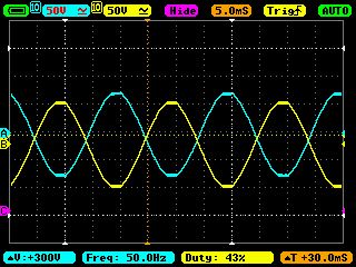

So, es funktioniert soweit mit dem Abgreifen der Spannung direkt am Trafo, nun hab ich nur noch eine Frage zum Trafo: die 50,3V Sekundär-Spulen sind mit einem Kontakt verbunden. Am Oszi sehe ich die angehängte Darstellung, also die Messonden an den einzelnen sekundär-Abgängen, Masse am gemeinsamen Abgang. Die Frage ist: Kann ich die Sekundär-Abgänge parallel schalten, indem ich den gemeinsamen Anschluss trenne und jeweils mit den einzelnen Abgängen verbinde? Würde ich damit die Leistung verdoppeln, oder bin ich da auf dem Holzweg?
Ja das funktioniert. Die beiden Wicklungen sind im Momment in Reihe geschaltet. Diese Reihenschaltung musst du auftrennen und die Wicklungen entsprechend parallel schalten. Wichlungssinn beachten! Das ergibt dann 50V AC mit dem doppelten Strom.
noch ein Hinweis. Ich bin mir nicht ganz sicher wie die 24V Intern und 24V KundenSpg verdrahtet ist. Ev musst die da die Masse neu machen.
Der Wicklungssinn müsste doch auch schon bei der Reihenschaltungen beachtet worden sein, oder? Falls nicht, kann ich das gefahrlos mit dem oszi testen? Die 2 Kanäle haben eine gemeinsame masse. Die 24V funktionieren weiter. Die Masse ist verbunden (70v und 24v) und die entsprechenden dioden im NT leuchten. Und die 24v Abnehmer funktionieren auch.
Hi, klar, bei den 50V Wicklungen hast du AnfangA-EndeA+AnfangB-EndeB. Du musst die Mittelanzapfung aufdröseln und AnfangA+AnfangB und EndeA+EndeB zusammen bringen.

Sönke M. schrieb: > Die Treiber laufen auch mit bis zu 80V AC. ok mir war nicht klar, dass du die Endstufen direkt mit AC betreiben willst. Du musst dann in jedem Fall eine ev vorhandene GND Verbindung zu den Hilfsspannungen auftrennen. Im Original liegt ja der Mittelabgriff der 50V AC auf GND. Schau dir das genau an. Nicht dass es irgendwo knallt wenn du das erste mal einschaltest.
Die 50,3V AV Abgänge sind nur noch mit den Treibern verbunden, keine weiteren Verbindungen mehr. Ich nehme an, dass der 70V DC Ausgang aus dem NT gnd-seitig mit den Hilfsspannungen verbunden ist. Aktuell funktioniert alles, ich komme nur gerade schlecht an die Steckverbindung der 70V DC-Anschlüsse ran. Wenn ich die AC-Kabel im Schutzschlauch verlegt habe, teste ich nochmal mit komplett abgeklemmten 70V DC Anschlüssen. Bisher sieht alles gut aus und ich bin guter Dinge, langsam einen Haken unter das Thema machen zu können.
