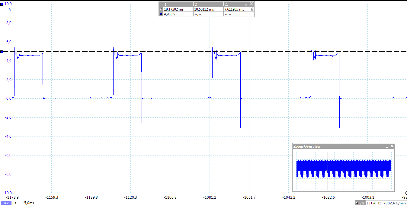

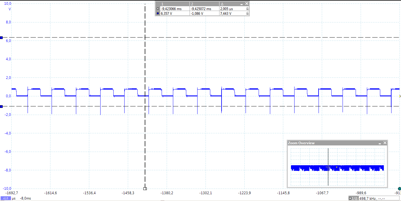

Nun hab ich mein Picoscope mit dem Plusmesskabel an den Kollektor des
Transistors und das Minuskabel an Masse gelegt.
Einen unterschied lässt sich erkennen, nur kann ich mit die negativen
Spikes bei dem Aufbau mit Freilaufdiode noch nicht erklären und auch
nicht sagen, ob diese Schädlich für ein Bauteil wären.
Habe mal zwei Bilder erstellt, oben ohne Freilaufdiode, unten mit.
Kann mir einer erklären, was da passiert?

Staun Cool! Ohne das Innenschaltbild deines Lüfters: ich nicht :D
Im Bild "mit Diode" kannst du im "Zoom overview" anscheinend die interne
Umschaltung der antreibenden Magnetspulen sehen ((der Lüfter rotiert in
deinem Versuchsaufbau, das ist nicht unbedingt selbstverständlich)).
Ausserdem ist erkennbar: die positive Spitzenspannung wird durch deine
Freilaufdiode begrenzt (noch begrenzter als ohne); dies ist deren Zweck
beim abschalten von induktiven Lasten. Funzt :D
Anscheinend ist dein Lüfter für so eine PWM gebaut.(???)
Die negativen Spikes -mit Diode- sehen auf jeden Fall nicht gut aus;
Scopiere mal die Basis deines Transistors, falls das nicht nur ein
Problem deines Tastkopfes (GND) ist wird diese (über die
Kollektordiodenstrecke) möglicherweise ebenfalls mit heruntergepeitscht;
nicht unbedingt gut für die Ansteuerschaltung. Naja, selbst dann: der
Basisvorwiderstand wirds (zusammen mit den Klammerdioden der
Ansteuerschaltung) hoffentlich abfangen.
Hausnummer: Erst wenns am Kollektor tiefer als etwa -5V hämmert, dann
ist die (in dem Moment sperrende) Diodenstrecke B-E gefährdet, die mag
keinen Stromfluss, bricht aber bei etwa -5V schon durch.
HTH, trotzdem hilflos :D

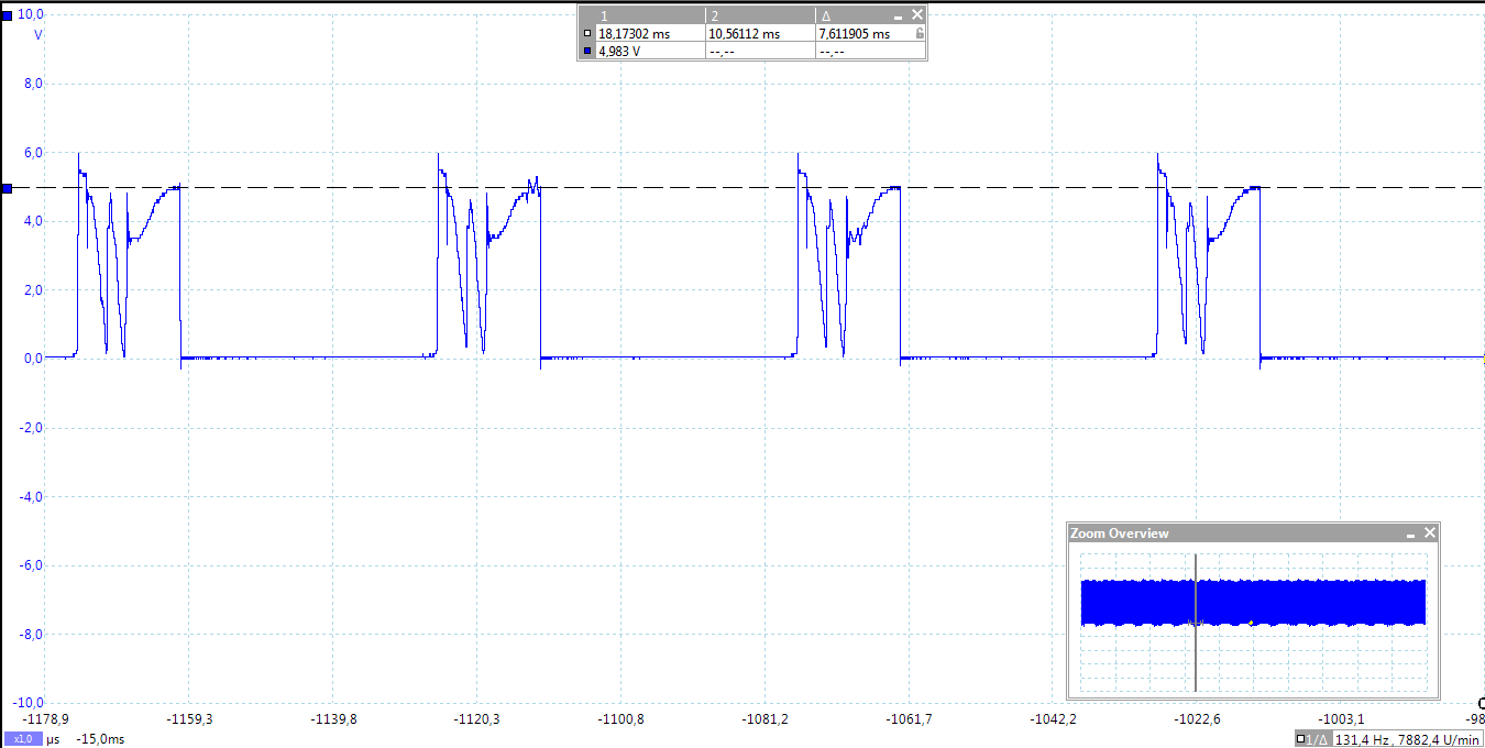

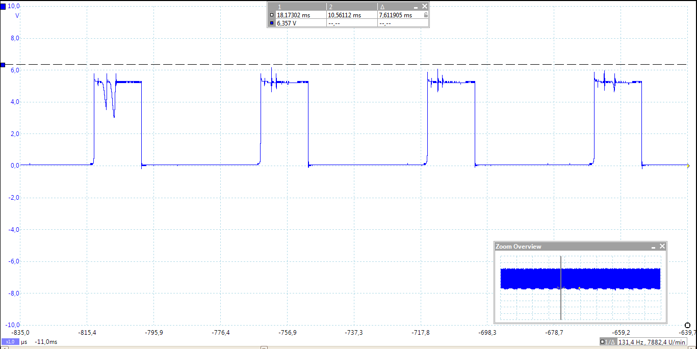

Hi. Danke für deine Antwort. Habe mal deinen Rat befolgt und die Basis
Oszilloskopiert. Sind tatsächlich auch negative Spikes drin, die aber
vor dem Widerstand nicht sind.
Hab die Schottkydiode mal gegen eine 1N4007 getauscht, Recovery-Time
sollen 2µs sein, so kurze Zeiten konnte ich jetzt nicht messen, sollte
auch passen.
Komischerweise sind die negativen Spikes bei der 1N4007 nicht vorhanden,
dafür kleinere Einbrüche.
Also kann man sagen, das sich nicht jede Diode als Freilaufdiode eignet,
und schnelle Schottkydioden, wovon ich eigentlich dachte, die würden
sich am ehesten als Freilaufdioden durch ihre schnellen Schaltzeiten
eignen, auch nicht unbedingt dafür geeignet sind. Welche würde sich denn
noch eignen?
Hätte jetzt an die 1N4448 gedacht... oder gibt es vergleichbare im
SOD-323 Gehäuse?
Man lernt doch nie aus...

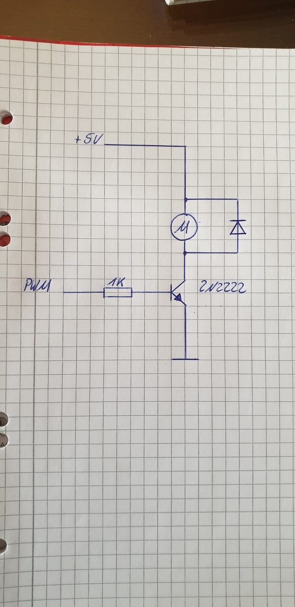

1. Schaltplan woher sollen wir wissen ob du die Freilaufdiode richtig
eingebaut hast

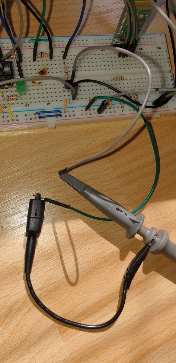

3. Wie hast du gemessen? Wie die Masse des Tastkopfe angeschlossen Bild
vom Versuchsaufbau.

OP #6210626

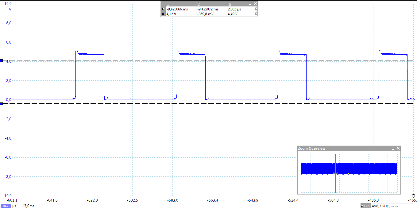

Hallo. Danke für eure Hilfe. Hoffe ich komme nun allen erforderlichen
Angaben nach.
Schaltplan hab ich mal aufgezeichnet, wie es auf dem Steckbrett für die
Ansteuerung des Lüfters verbaut ist.
Foto von meinem Messpunkt hab ich mit angehängt.
Um welche Art Lüfter es sich handelt, kann ich auf der Aufschrift des
Lüfters nicht entnehmen, "05, Gleichspannungszeichen, 5V" steht drauf.
Keine weiteren Angaben oder Datenblätter.
Oder kann es sein, das ich mir selber einen Bock geschossen habe und
durch das Steckbrett diese ganzen Spikes reinbekomme, und tatsächlich
alle Dioden ihren Zweck erfüllen würden?
Hab nochmal eine SS14 Schottky nun richtig verlötet mit Kabeln dran
gehängt, sieht nun doch ganz brauchbar aus denke ich.
