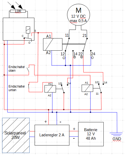

kleine Handwerker" den Eintrag Hühnerstall. Herr Boetcher hat auch einen
einen Schaltplan zu runterladen veröffentlicht, darf ich den hier
anhängen ?, der das ganze nachts wenn die Tür geschlossen ist stromlos
hält. Sorgen machte er sich über seine Reedsensoren, die "nur" 0,5
Ampere beim Schalten von Lasten mitmachen und spezielle um die 20 Euro
kosten. Er wählte dann einen Motor aus dieser Leistungsklasse. Wenn man

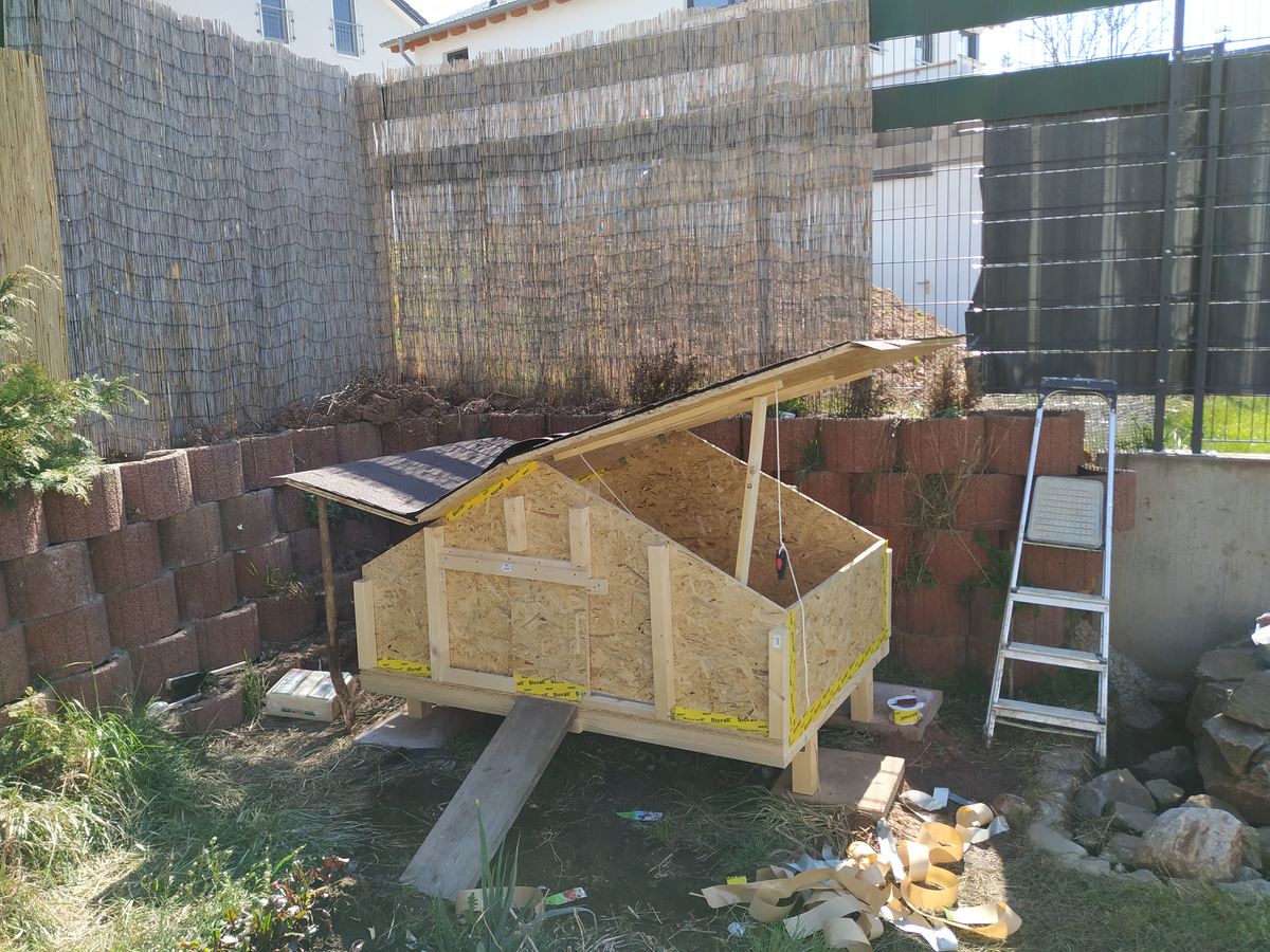

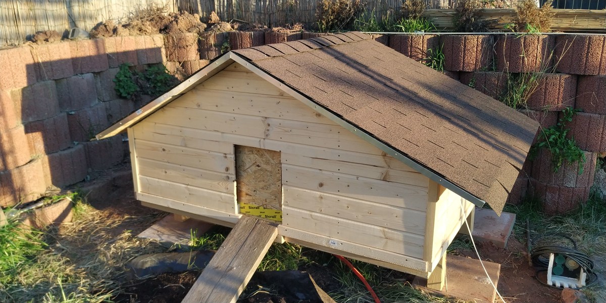

gerne das Zeitliche segnen. Um sich meinen Stall vorzustellen, habe ich
ein aktuelles Bild angefügt von meinem Stall.
Frage Nummer 1:
Kann man die Schaltung nicht so auslegen, dass der Motor separat
gesteuert wird ? Also von einem anderen Schaltkreis bedient wird. Die
benötigte Leistung wird ja nur zweimal am Tag benötigt für die Dauer von
etwa 30 Sekunden.

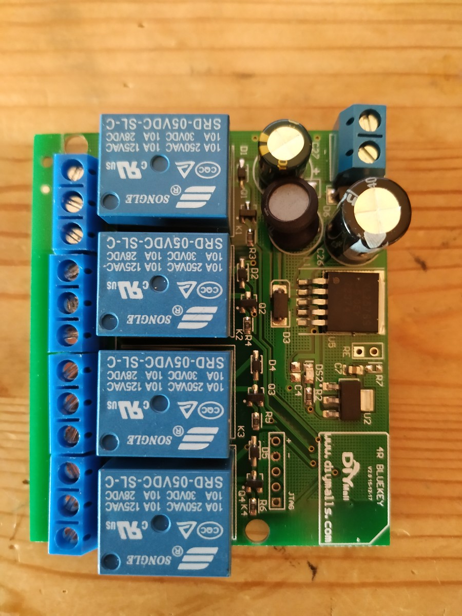

Weiter ist es so, dass ich ein Fertigbauteil hier liegen habe, dass
Bluetooth 4.0 Unterstützung auf insgesamt 4 Kanälen anbietet. Damit will
ich zu jeder Tageszeit über mein Smartphone (App zum runterladen und
steuern gibt's im PlayStore) die Klappe öffnen und Schließen können,
ohne das ich gleich den Antrieb abnehmen muss von der Tür. Grund:
Reinigen zum Beispiel.

Weiter fand ich in unserem Baumarkt gestern dieses Teil
[https://www.rev.de/DE_produkt_15446.ahtml] und kaufte es, da nur 9,99
EUR. Mal sehen wie es funktioniert, dann werde ich berichten.

Gast #6216670
Carsten H. schrieb:
Wie entnimmst du eigentlich die Eier aus deinem Hühnerstall?
Kannst du das Dach abheben, oder eine Seitenwand abklappen? Falls nein,
sollte dein Antrieb auch noch eine manuelle Betätigung für den Notfall
vorsehen, wenn mal die Elektrik ausfällt.

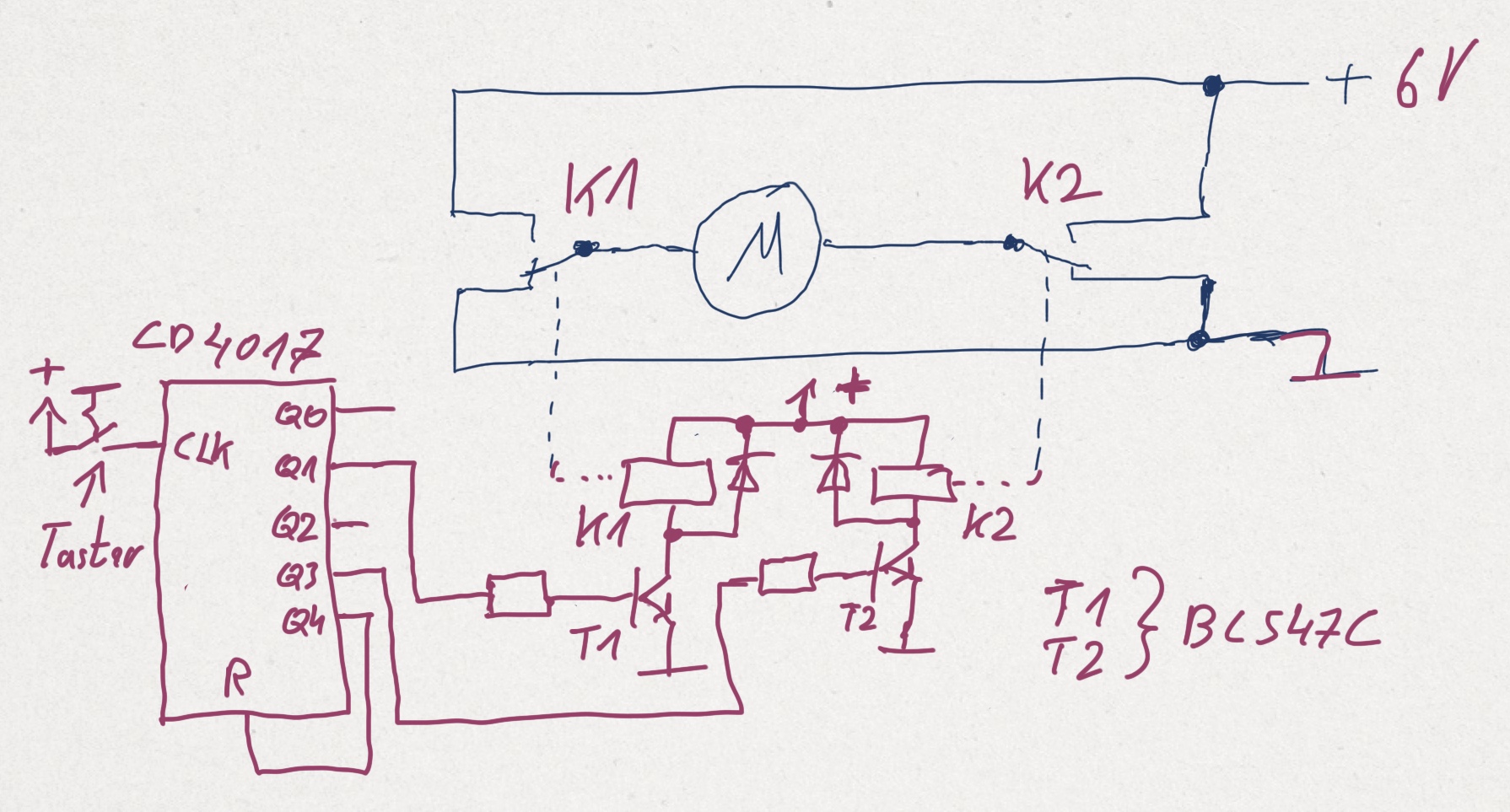

Gast #6217513
Carsten H. schrieb:
> Anbei der Schaltplan mit den Reedkontakten.
Das Polwenderelais kann komplett entfallen, die beiden übrigen Relais
können das Umpolen des Motors mit übernehmen.
Das hat auch noch den Vorteil, dass keines der beiden Relais Strom
verbraucht, wenn der Motor still steht.
#6218142
Die Schaltung habe ich vor einiger Zeit für ein anderes Problem mal
gepostet. Der 4017 gehört für den TO natürlich nicht dazu. Die Spannung
ist auch anzupassen. Es ist auch nur eine Teilschaltung.
A: Wie der Hühnerdieb von oben ;-) Anbei ein Foto aus einem früheren
Ausbaustadium des Stalls. Das rechte Dach lässt sich komplett anheben.
Der linke Teil zu Hälfte und ist abgetrennt vom eigentlichen Haus. Er
enthält Streu, Reinigungsutensilien, Futter, ...

Das Polwenderelais kann komplett entfallen...
A: Danke, das werde ich im Schaltplan aktualisieren.
@ Jörg R.: Bei Voltzahl bin ich derzeit bei 12 Volt als Minimum. Der IC
könnte mir in einer anderen Schaltung aber für das Licht dienlich sein
oder ? (Dimmverzögerung)
...Klappe aber sauber unten anschleifen...
Da gibt's nix unten anzuschleifen bei OSB und auch weil sie nicht nach
unten schließt.

Oh mein Gott!
Ich sehe da gar keine Fenster, bzw. keine Lüftungsmöglichkeit. Wenn da
richtig die Sonne draufknallt, werden die Tiere jämmerlich zu Grunde
gehen.
Ihr macht Euch immer Gedanken um technischen Firlefanz, aber die
elementarsten Bedürfnisse der Kreatur scheinen keine Rolle zu spielen
... Kopfschüttel

OP #6218614
@Gutmensch und stefanus:
Für Lüftung ist gesorgt und das ganz ohne Technik-Firlefanz. Das Haus
hat rundherum eine doppelte Schale. Ähnlich wie bei zweischaligen
Mauerwerk kann dort Luft zirkulieren. Das Dach kann auf der rechten
Seite 5cm hoch gestellt werden. Kommt genug Luft rein, aber kein Fuchs,
Marder, Katze und Co.
Nebenbei ist das die Seite wo der Wind reinfällt. Manchmal so stark,
dass er mir den Zaun samt Betonfundamenten demoliert hat. Auf beiden
Firstseiten gibt es verdeckte Auslässe.
Ja, Fenster sind keine drin. Dafür soll die LED tagsüber herhalten. Mir
war mal der Gedanke eines Dachfensters gekommen. Die Dachklappe ist aber
so schon schwer genug, dass mir ein Automechaniker von VW Gas druck
federn für die Heckklappe eines Caddy empfahl. ;-)
