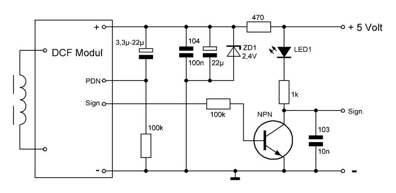

von Michael M. (michaelm)
Johannes schrieb:
> Alex D. schrieb:
>> Wenn es ein Pollin-Modul ist und es sich so verhält wie meins, darf der
>> Ausgang des Moduls nicht belastet werden. Auch nicht mit 100 kOhm.
> Da habe ich nichts dran. Habe das Modul direkt mit dem Controller
> verbunden
Wohl die schlechteste aller Ideen.
Hier ist ein Interface: http://www.grother.de/dcf-modul-01.html und
siehe Anhang
Er hier hatte ähnliche Probleme:
Beitrag "DCF77-Modul - Timing stimmt nicht"
Erst den Empfang sicherstellen, dann mit dem uC rumspielen, besonders,
wenn keine Messmittel zur Verfügung sind.
Wenn schit-in dann shit-out. Ist eben so... ^^

von Alex D. (allu)
Michael M. schrieb:
>> verbunden
Sicher nicht, immer noch besser als den Ausgang mit fast 100 kOhm wie in
der gezeigten Schaltung zu belasten.
>>> verbunden
Sorry, 100k sind doch keine "Last", Alex. mit dem Serien-R wird doch nur
der Strom aus dem Ausgang begrenzt, der in die Basis eines als Interface
geschalteten Transistors fließen kann.
Das sind im äußersten Fall dann ca. 25uA !!
Weißt du, welchen Eingangs-R der uC besitzt? Könnte der u.U. nicht noch
viel geringer sein?
_______________
Johannes schrieb:
> naja, dazu brauche ich ja den uC um mir wenigstens etwas anzeigen lassen
> zu können.
Das (ordentlicher Empfang) siehst du dann schon an der munter blinkenden
LED. Also ERST interface, dann uC.
von Alex D. (allu)
Ebenfalls sorry Michael, ich habe nur die Erfahrungen mit meinen Modul
beschrieben. Mein uraltes Modul war mit max. 5uA angegeben.
> viel geringer sein?
Nein, weiss ich nicht, ich hatte auf CMOS getippt.
Also doch besser Serien-R als garnüscht... :-)))
von Stefan F. (Gast)
Doch, für das Pollin DCF Modul durchaus. Mit 50kΩ liefert es schon keine
sauberen Logikpegel mehr. Einem nachgeschalteten NPN Transistor ist das
allerdings egal.
Stefan ⛄ F. schrieb:
Legt Pollin beim Kauf denn wenigstens 10 EU als Dank dabei, dafür dass
man diesen Schrott bestellt hat?
Wahrscheinlich China-Sch....ß !
Zum Glück  bin ich nicht auf so'n Müll angewiesen.
Trotz allem sind die 100k in Serie erst mal besser als nix.
