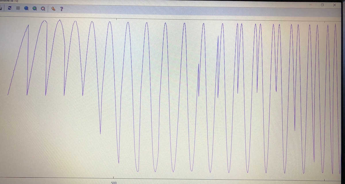

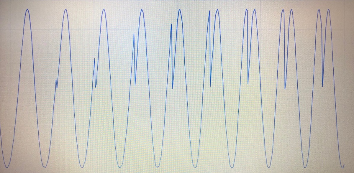

Ah ok vielen Dank! :) Also "glättet" der TP die Ausgangfreauenzen, so dass ein Sinus ohne Stufe am Ausgang anliegt? Meine Anfangsidee war, dass ich mit dem AD9833 das Signal erzeuge. Hatte auch schon ein Programm geschrieben, welches die Frequenz durch eine ISR Schrittweise erhöht, nur leider konnte ich dort nicht auf die Phase triggern, weshalb die Frequenz am Ausgang kein vernünftiger Sinus mehr war. Als Beispiel habe ich zwei Bilder angehängt. Entschuldigt die Qualität, aber ich musste die Bilder Abfotografieren, da ich anders keine Möglichkeit hatte, die Bilder hier hochzuladen.

Johann B. schrieb: > image1.jpg Da ist etwas grundlegend schief gelaufen. Ist das vom Versuch mit dem AD9833? Diese Phasensprünge dürfen nicht sein. Mit Stufen meinte ich die Quantisierungsstufen im Signal, die du auf dem Oszi gar nicht siehst. > Meine Anfangsidee war, dass ich mit dem AD9833 das Signal erzeuge. Hatte > auch schon ein Programm geschrieben, welches die Frequenz durch eine ISR > Schrittweise erhöht, nur leider konnte ich dort nicht auf die Phase > triggern, weshalb die Frequenz am Ausgang kein vernünftiger Sinus mehr > war. Beim AD9833 änderst du nur den Wert, der mit jedem Takt zum Phasenakkumulator hinzu addiert wird. Es ist schon eine Weile her, aber wenn ich mich recht erinnere, muss man für eine saubere Umschaltung den Wert im gerade nicht benutzten Freq-Register ändern und erst dann den Multiplexer für die Auswahl des Freq-Register umschalten.
Wolfgang schrieb: > Da ist etwas grundlegend schief gelaufen. Ist das vom Versuch mit dem > AD9833? Ja ist es. Bei meinem Programm,setzte ich die Startfrequenz auf z.B 1Hz. Nach 100ms löst eine ISR aus, welche meinen aktuellen Frequenzwert um 1 erhöht. Danach öffne ich meine UpdateFrequenz-Funktion, wo der geänderte Wert in das Frequenzregister0 geschrieben wird. So wie ich mein Programm geschrieben habe, kann ich auch nie einen richtigen Sinus am Ausgang bekommen. Ich guck mich nochmal um, wie ich genau das Frequenzregister aktualisiere, ohne eine ISR.

Johann B. schrieb: > Ich lade den Code mal hier hoch, ... Zum reinen Ändern der Frequenz (ohne Phasensprung) darfst du keinen Reset der internen Register durchführen und die Phasenregister lässt du auch in Frieden. Zwischen den Frequenzregisters schaltest du um, indem du im Control-Register nur das FSELECT-Bit änderst.
Wolfgang schrieb: > Zum reinen Ändern der Frequenz (ohne Phasensprung) darfst du keinen > Reset der internen Register durchführen und die Phasenregister lässt du > auch in Frieden. > Zwischen den Frequenzregisters schaltest du um, indem du im > Control-Register nur das FSELECT-Bit änderst. Vielen vielen Dank für deine Hilfe Wolfgang, jetzt funktioniert es endlich :-) Und für die, die selber Probleme damit hatten, lade ich heute Abend den fertigen Code hoch.
