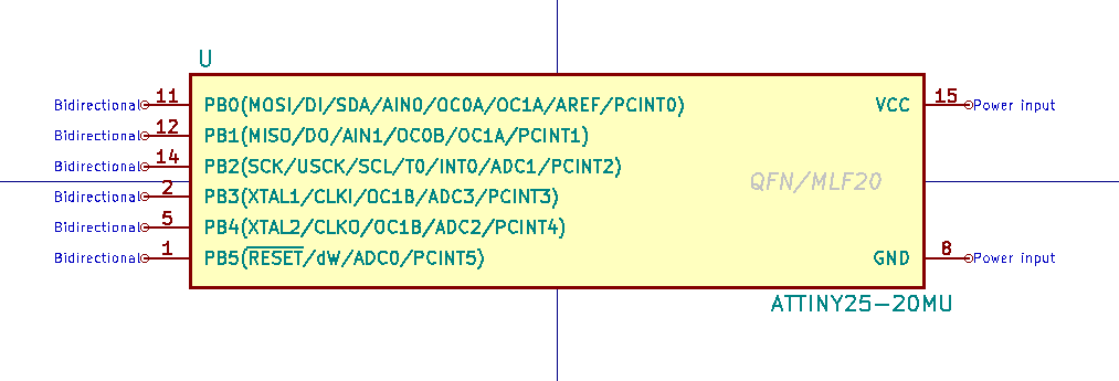

Hallo Leute,
ich wechsel gerade von Eagle nach KiCad.. Nun habe ich ein Atmega
eingebunden. Ich sehe dort Die Pinne (PB0, PB1 etc.) allerdings nichts
welche Funktionen diese haben. z.B. muss ich nun extra ins Datenblatt
gucken um zu wissen wo MOSI / MISO etc. sind..
Lässt sich das irgendwie ändern bzw. gibt es eine bessere Atmel
Bibliothek?

Oder, Du greifst Dir Deinen Footprint, und trägst die Bezeichnungen
selber ein. Das machst Du im Symboleditor, indem Du die Pinne rechts
anklickst, und unter Pinname Deinen Wunschtext einträgst.
Dabei wirst Du auch auf die Grenzen diese Methode stossen: Der
Platzbedarf bzw. die Lesbarkeit.
Den Symboleditor bekommst Du entweder durch Aufruf aus dem KiCad
Hauptmenue oder der oberen Buttonleiste in Eedchema. In beiden Fällen
ein Icon, das wie ein OpAmp aussieht.
Alternativ in Eeschema ein Symbol rechts anklicken, "eigenschaften"
wählen, und dann ""mit Bibliothekseditor bearbeiten".
Du kannst die Funktion auch per Grafischen Text in das Symbol schreiben.
Dann bist Du etwas freier in der Anordnung, aber mit dem Nachteil, dass
der Text nun nicht mehr am Pin hängt und mitwandert, wenn Du den Pin
verschiebst.

Ich kenne die Situation aus eigener Erfahrung. Das hat nichts mit KiCAD
zu tun, das ist bei allen EDA/CAD das Gleiche. Ich empfehle dir in
diesen Fällen dein eigenes Symbol zu erstellen. Du kannst zwar wie
vorgeschlagen ein bestehendes Symbol anpassen. Aber die Erfahrung hat
gezeigt es spart keine Zeit. Entweder ist das Symbol zu schmal, um den
zusätzlichen Text zu platzieren oder die Anordnung der Pins/Ports ist
eher unübersichtlich und gefällt einem nicht. Anpassen braucht viel
Zeit. Neu erstellen weniger.
Gerade bei KiCAD wo die Footprints eigenständig zugewiesen werden können
ist das sehr einfach. Das Einzige was du sicherstellen musst ist, dass
die Pinnummern mit dem Footprint übereinstimmen (also vom Symbol in der
Atmel Library übernehmen).
Früher oder später wirst du nicht darum herumkommen dir eine eigene
Bibliothek zu erstellen mit all deinen eigenen Symbolen. Am einfachsten
geht das, wenn du einfach beginnst, mit einem Symbol für einen
vertrauten Baustein.
Bei KiCad 4.0.x gab's eine atmel.lib, in der alle Pinfunktionen im
Symbol aufgeführt waren, siehe Screenshot. Ich habe sie mal gezippt und
angehängt.
Ich fand diese riesigen Symbole im Schaltplan aber eher hässlich, da
schaue ich lieber ins Datenblatt und habe dafür einen kompakten
Schaltplan.
