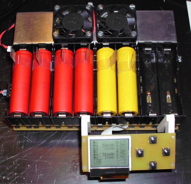

Crazy H. schrieb:
> LM317 als KSQ (so hab ich das gemacht)

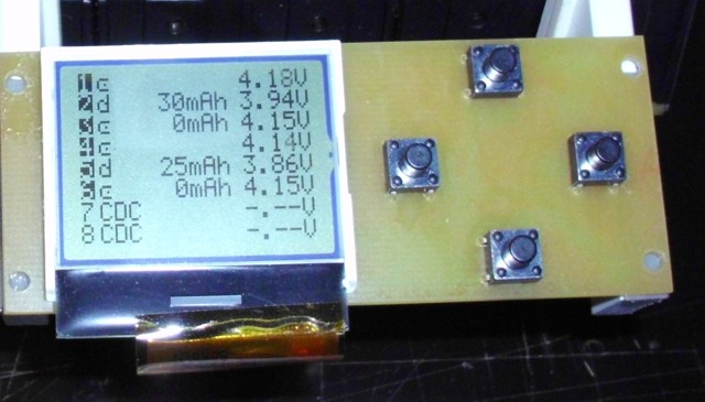

Danke für die Bilder, schaut gut aus!

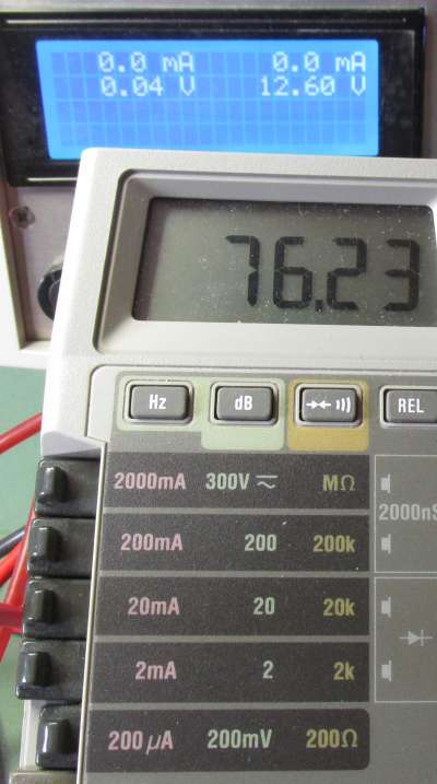

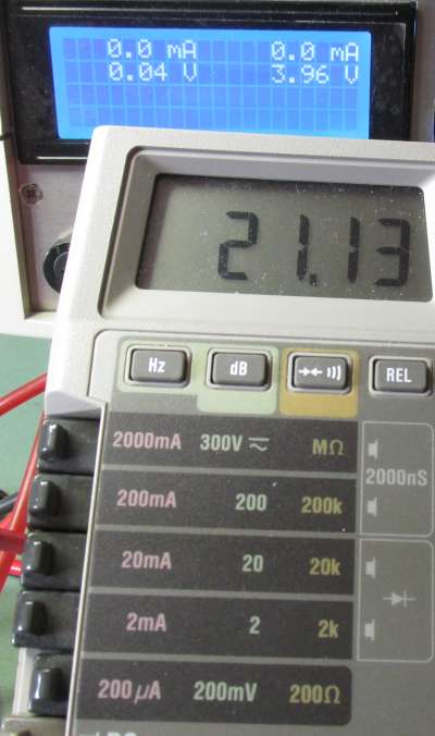

> Wie groß ist der Leckstrom?
> Also DAC auf 0 gestellt, was fließt dann noch?
Dazu darf man das Datenblatt der FETs befragen. Ich löse in meinem Gerät
'nur' eine Nachkommastelle auf = 100µA. Gemessen habe ich ihn nicht,
aber er wird weit drunter liegen.

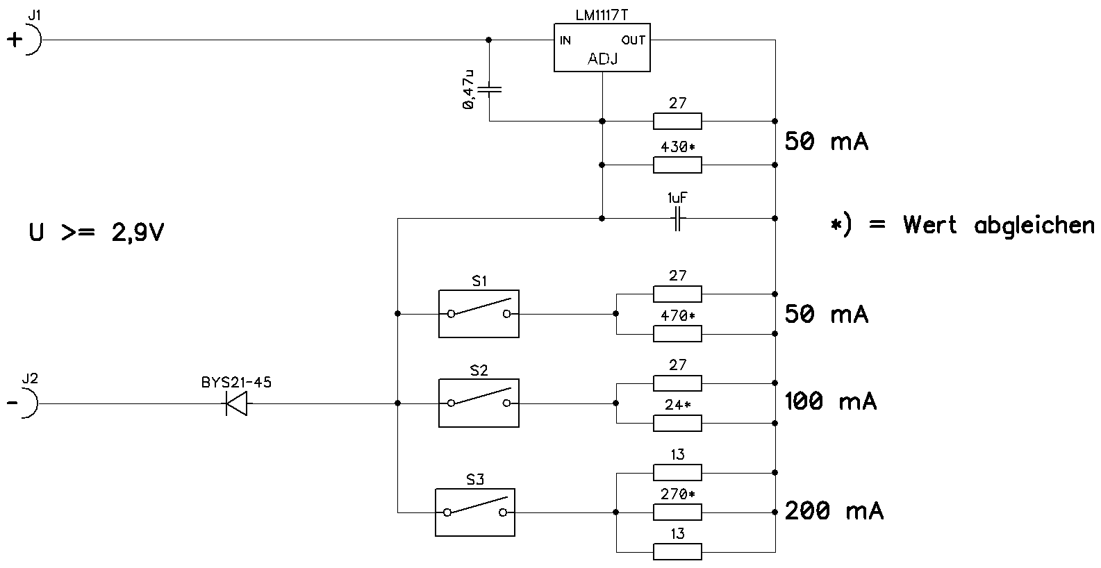

> Nein, ich ;). Ich wollte es einfach simpel halten,
> deshalb die Idee mit dem Konstantstrom.
Simpel heißt dann eben, fest vorgegeben, nicht einstellbar - für eine
einzelne LiIon-Zelle kann man das mit dem LM1117 hinreichend stabil
aufbauen. Siehe Anhang, bei 400mA kann ich bis 2,9V herunter den Strom
gewährleisten - leider nicht unter Betrachtung aller
schlechtestmöglichen Toleranzen.
> Allerdings ist Manfreds Argument noch etwas stärker:
> Die Akkudatenblätter nutzen ihn auch.
Es ist Deine Entscheidung, es so oder so umzusetzen.
Heute gemessen, je nach Spannung bis 80µA.
Wie viel davon durch die FETs oder in den INA219 geht, untersuche ich
nicht weiter, der Strom ist gering genug.
