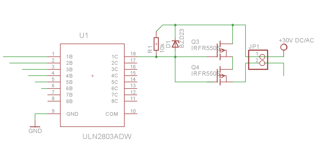

wer ist so nett und kann mir anhand einer Skizze weiterhelfen, wie ich
den MOSFET IRFR5505 per mC ansteuern kann so das ich am Ausgang ca. 20V
transportieren kann?
Ich denke das die Schaltung sehr simpl und einfach ist aber ich bin
newbie und möchte auch was lernen.
Danke schonmal im Voraus
Klaus

Richtig, der IRFR5505 ist ein P-Kanal MOSFET, den du dann vermutlich
High-Side einsetzen möchtest. Die Beschaltung ist in der Tat ganz
einfach, so wie bei den anderen High-Side Schaltereien, die hier
wöchentlich auftauchen. Daran kannst du dich orientieren.
p.s.
Was ist ein Milli-Computer?
(https://de.wikipedia.org/wiki/Vors%C3%A4tze_f%C3%BCr_Ma%C3%9Feinheiten#SI-Pr%C3%A4fixe)
> per mC
Die Z-Diode wählt man so, das die zulässige Ugs des MOSFet nicht
überschritten wird.
von Jens G. (jensig)
Ja, und wie immer nicht vergessen, daß die Masse beider Teile
(Steuerung, und die 28V) miteinander verbunden werden müssen. Ein
freifliegender 28V-Kreis ist damit nicht möglich (wonach die
Eingangsfrage irgendwie klingt).
Ich habe die Zeichnung noch mit den Anschlüssen des MOSFet verbessert,
nur für den Fall, das es Unklarheiten geben sollte. Leider jetzt knapp
1kB :-P

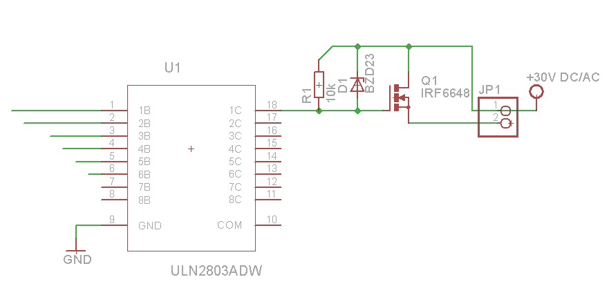

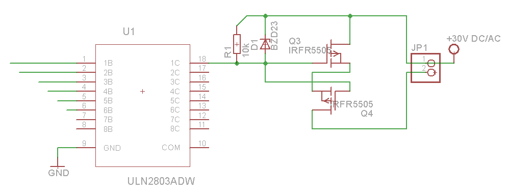

danke für eure Hilfe, ich habe mal eine kleine Skizze vorbereitet, wie
ich das mir eigentlich dann so vorstelle, nach dem ihr mir geholfen
habt.
Q1 ist als Symbol mit IRF6648, da ich kein Bibliothek für den IRFR5505
gefunden habe.
Da es mehrere Ausgänge geben wird, möchte ich diese dann über den ULN
Treiber betreiben.
Frage hierzu, wäre die Schaltung so in Ordnung?
Wenn ja, welche Werte sollte ich dann definitiv bei R1 und der D1
nehmen?
Klaus

von manamana (Gast)
Auf keinen Fall.
Schau Dir nochmal den Schaltplan von Matzetronics an und überleg Dir,
was passiert, wenn der MC Pin auf high gelegt wird. Du siehst den
Spannungsteiler?
Wenn Du N-Mosfets einsetzen würdest, dann könntest Du die so antreiben,
sofern Dein µC das nicht selber kann.
von manamana (Gast)
Und was hat es denn mit den "+30V DC/AC" auf sich?
Willst Du da eine Wechselspannung schalten?
Dann geht das so nicht...
Falls das eine 23V Z-Diode sein soll - das ist zuviel Spannung. Mach da
eine 12V Z-Diode draus und beachte den Vorwiderstand zwischen ULN und
Gate, wie von manamana schon bemerkt. Der kann bei 30V Sourcespannung
auch etwas grösser sein, z.B. 4,7k.
> gefunden habe.
Rechtsklick auf das Symbol erlaubt die Änderung auf richtige
Beschriftung.

Klaus Wolf schrieb:
> Liegt es daran, das ich DC sowohl auch AC transportieren möchte?
1. Bei 24V DC ist die Beschaltung mit Z-Diode relevant, bei 12V DC
nicht.
2. Es ist nicht möglich, AC mit MOSFets zu schalten, wenn man nicht
besondere Tricks benutzt. Dazu muss man entweder 2 MOSFets antiseriell
schalten und speziell ansteuern. Oder man verwendet Triacs, PhotoMOS
o.ä.

Matthias S. schrieb:
> Dazu muss man entweder 2 MOSFets antiseriell schalten und speziell
> ansteuern.
Was genau ist denn antiseriell,
Wie würde diese aussehen?

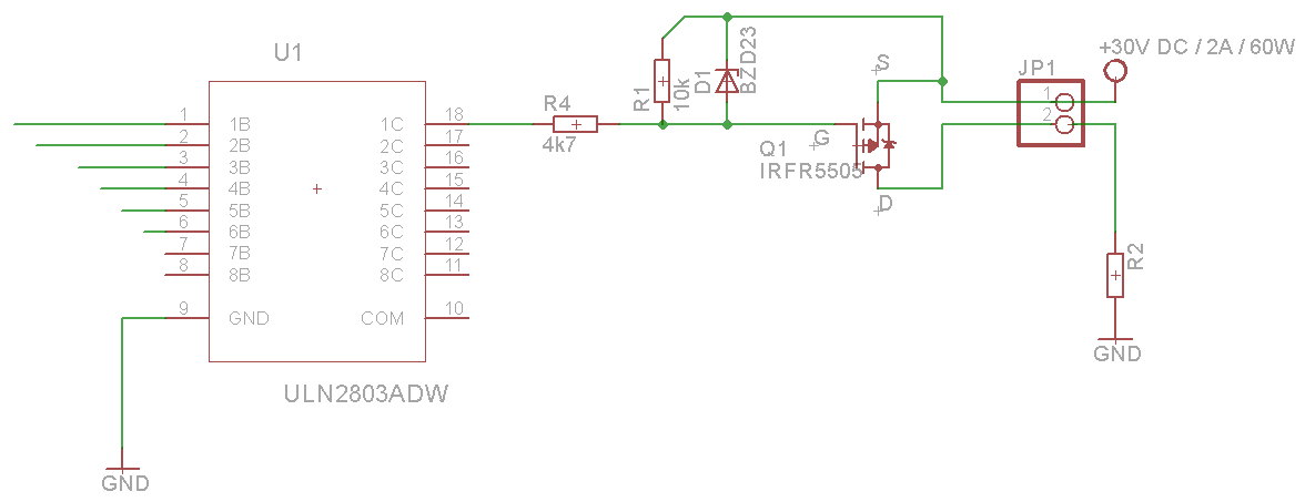

von Elektrofurz (Gast)
Klaus Wolf schrieb:
> Wäre nett von dir, wenn du mehr schreiben würdest, als nur ein NEIN.
Das ist eine Serienschaltung. Du musst die beiden Mosfets aber
antiseriell schalten!
von Klaus Wolf (Gast)
Jetzt richtig?
Du hast immer noch nicht den anderen R mit drin.

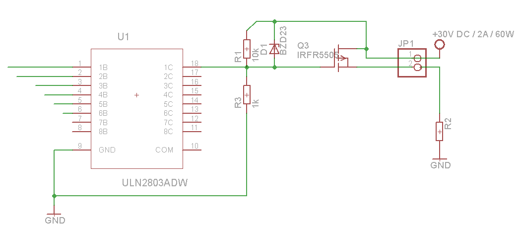

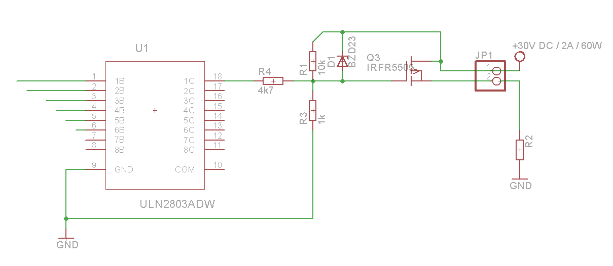

OK, mal von vorne um zu verstehen.
Die Schaltung die ich jetzt hochgeladen habe, soll nur DC schalten.
max. 30V DC  2A  60W
Die Z-Diode soll eine für 12V ausgelegte Diode sein.
R1 und R2 bilden eine Spg.Teiler, für den ULN Ausgang.
Wäre die Schaltung so wie ich das gezeichnet habe richtig?
sorry falsches Bild im obigen Beitrag.
Hier nochmal das Richtige.
Und wozu hast Du jetzt R3 drin?
Auserdem ist Q3 falsch rum drin.
Mit R3 sollte ich doch den Spg. Teiler bilden.
Warum ist der Q3 verkehrt rum?
So war der doch die ganze Zeit drin.
Der Spannungsteiler ist doch R1+R4, mit D1 zur Gatespannungsbegrenzung.
Bei bestimmter Auslegung des Spannungsteilers, und für einen bestimmten
Bereich der DC-Spannung könnte man die Diode auch weglassen, aber laß
die trotzdem mal drin.
Ja, du hast den schon immer falsch drin. Und ganz am Anfang auch mal den
falschen Polaritätstyp.
Guck Dir an, wie er im ersten vorgeschlagenen Bild eingezeichnet war.
Guten Morgen,
jetzt aber sollte richtig sein, denn MOSFET habe ich aus dem Datenblatt,
so schaut es aus.
Und habe jetzt auch nach matzetronics Prinzip geschaltet.
Könnte ich jetzt die Schaltung so für meine Bedürfnisse übernehmen?
Danke im Voraus
Klaus
von hinz (Gast)
Bis auf den Wert der Z-Diode.
Wohl schon.

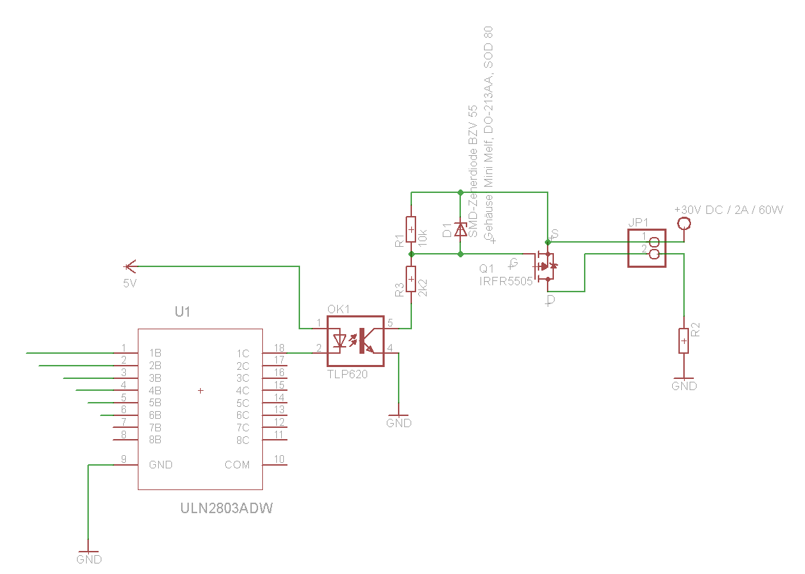

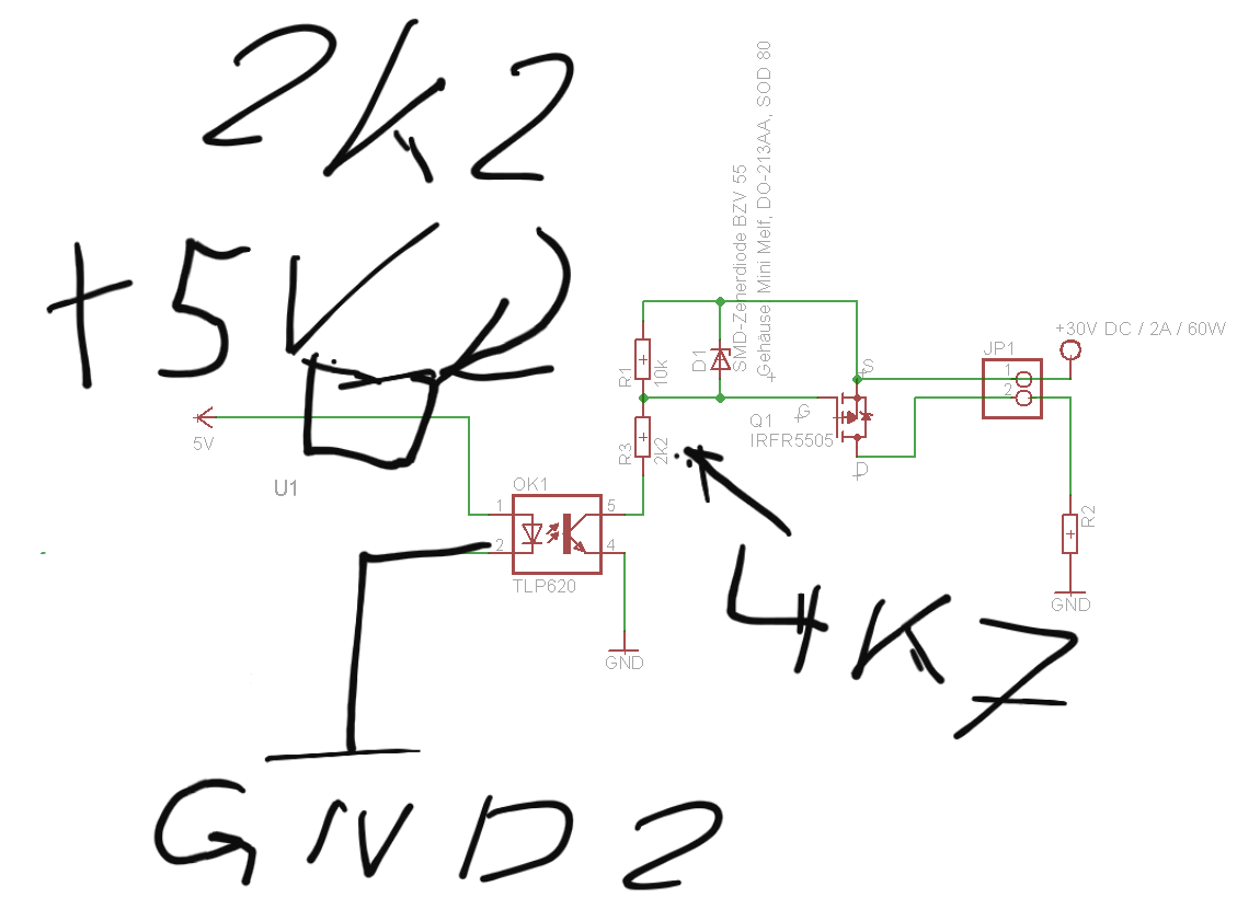

Hi Hinz,
jetzt habe ich die Schaltung noch einen Tick erweitert, und zwar möchte
ich sie Galvanisch trennen, damit der µC Bereich vom MOSFET Bereich
geschützt bleibt.
Habe zwischen der ULN und der MOSFET ein Optokoppler beschaltet.
Den Wert der Diode habe ich auf 12V gesetzt.
Wie schaut es aus?
Könnte ich die Schaltung so übernehmen?
Danke im Voraus
Klaus
von kenny (Gast)
Nein, schau Dir das Datenblatt des OK an; Stichwort forward voltage.

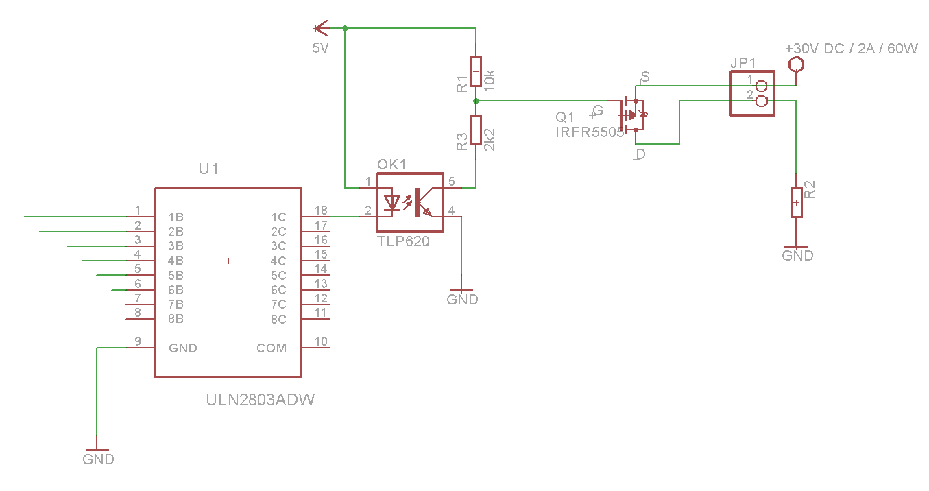

Ich schließe ein Widerstand 2k2 zwischen der 5V und der Optokoppler led
Eingang.
Ist das dann Ok?
Klaus Wolf schrieb:
> Ist das dann Ok?
Nimm 1,5k und dann sollte das klappen. Bedenke, das der ULN von den 5V
> Optokoppler led Eingang.
> Ist das dann Ok?
Ja das ist Ok, denn den ULN2803 kannst du jetzt weglassen. Du hast ja
jetzt dafür den Optokoppler.
R3 kann von 2k2 auf 4k7 erhöht werden, damit er nicht 150mW verbraten
muss.
ich hätte da noch ne Frage, könnte ich die Gatespannung auch über den µC
Spannung holen?
oder
muss die Spannung von Source kommen?
also könnte ich so wie ich es jetzt auf dem Schaltplan habe übernehmen?
Da der Gate ja auch eine negative Flanke benötigt, ist der Optokoppler
so richtig beschaltet?
vielen dank im Voraus
Klaus
Klaus Wolf schrieb:
> könnte ich die Gatespannung auch über den µC Spannung holen?
Nein!
Es funktioniert nur so wie du es um 6:26 Uhr gepostet hast. Den ULN
kannst du jetzt weglassen, weil du dafür jetzt den Optokoppler hast.
von Wolfgang (Gast)
> Spannung holen?
Wie willst du dann den FET davon Überzeugen, dass er auch mal abschalten
soll? Der wird mit U_GS gesteuert.
Klaus Wolf schrieb:
> ist der Optokoppler so richtig beschaltet?
NEIN.
> Nein!
Warum aber?
Für den Gate muss doch egal sen woher die Spannung kommt, Hauptsache
Gate bekommt seine Steuerspannung oder etwa nicht?
Warum ist es abhängig von dem Source?
VG
Klaus
von hinz (Gast)
Eben nicht.
Wegen der Naturgesetze.
Ganz einfach:
Selbst wenn dein Optokoppler aus ist, hat das Gate immer noch die Ladung
gespeichert und kann sie nicht zum Source hin ableiten!
Kirchhoffsche Regeln:
https://de.wikipedia.org/wiki/Kirchhoffsche_Regeln
Meine erste Schaltung hat nach wie vor Gültigkeit, nur das der BC547
ersetzt wird durch den Phototransistor des Optokopplers. Alles andere
bleibt so.
Die Ansteuerung der LED des Optokopplers (also die MC Seite) benötigt
nun keinen ULN mehr, sondern kann über einen Vorwiderstand (820 Ohm -
1,5 kOhm) direkt vom MC kommen.
> BC547
> bleibt so.
OK, ich werde sie dann so übernehmen, wie du das geschrieben hast, nur
das ich statt der Transistor den OK einsetzen werde.
