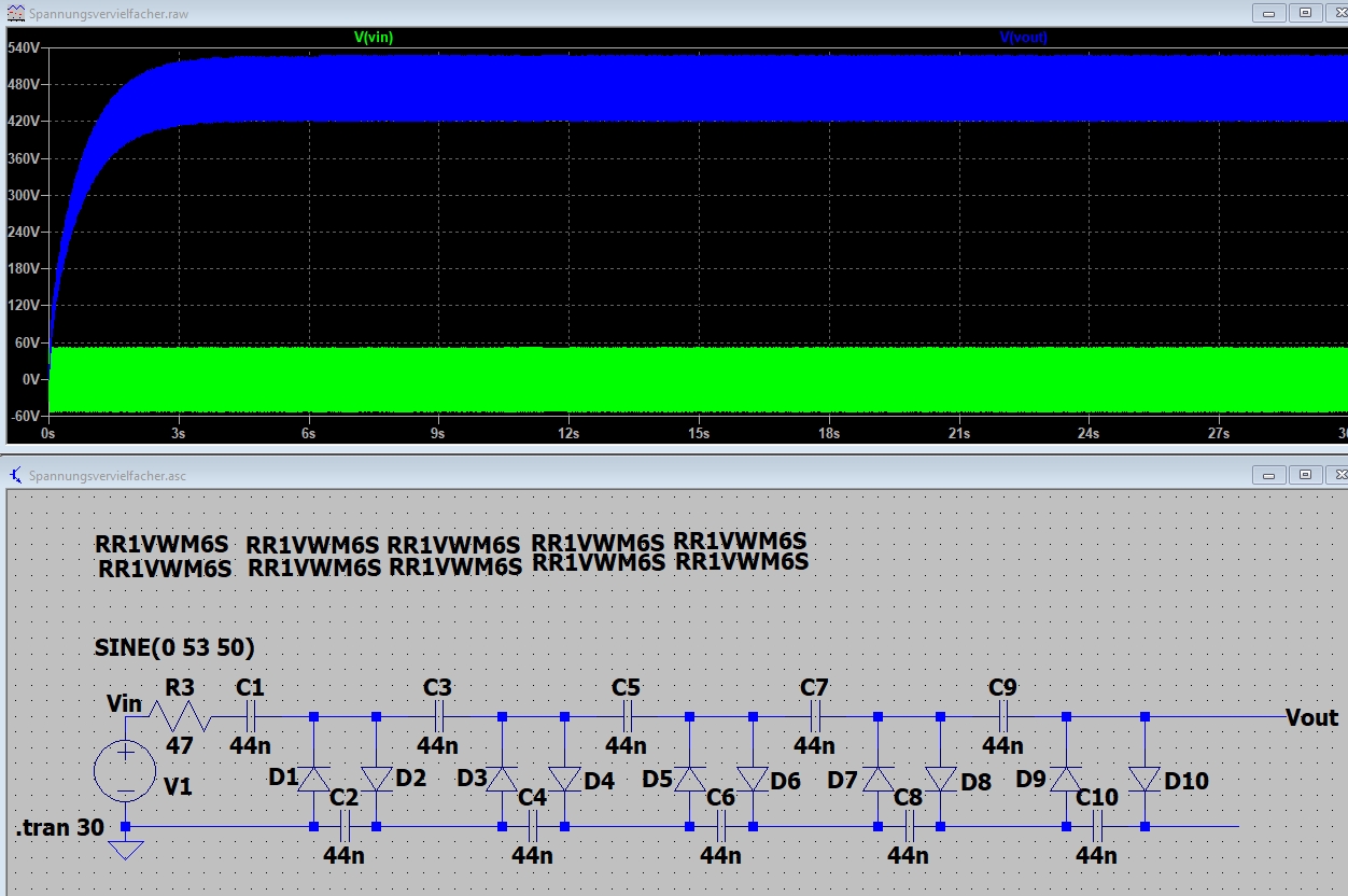

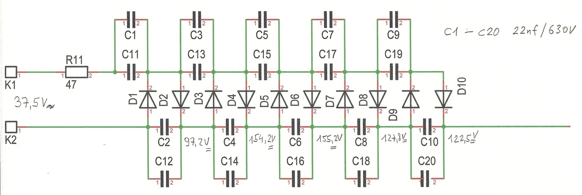

Fünfach Spannungsvervielfacher funktioniert nicht.
Laut Simulation sollte die Spannung am Ausgang mindestens 400Vdc
betragen.
Gemessen habe ich 122,5Vdc.
Die Eingangspannung betrug 37,5Vac.
Kann es an den unterschiedlichen Dioden zwischen Praxis (1N4007) und der
Simulation (RR1VWM6S) liegen?

Nimm einfach die 1N4007 auch in der Simu und beatworte deine Frage
selbst.

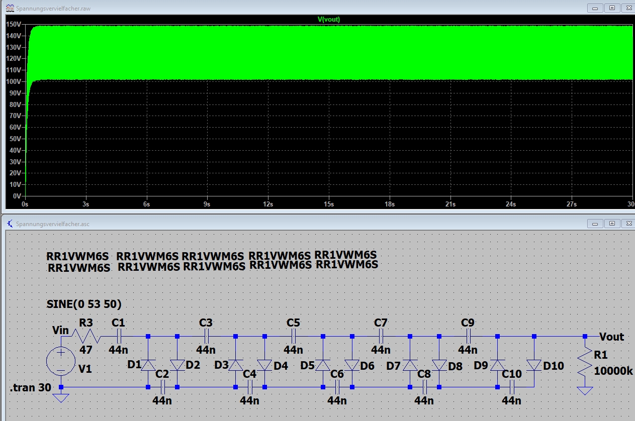

von Jens G. (jensig)
Bei der Menge an kleinen Cs, die ja letztendlich wie in Reihe wirken,
ist deren Widerstand bei 50Hz sicherlich recht hoch, und ein Multimeter
mit 10MOhm könnte da schon wie eine schwere Last wirken, also die
Spannung kräftig drücken.
von Helmut S. (helmuts)
Welchen Eingangswiderstand hat dein Multimeter?
Simuliere den mal mit.

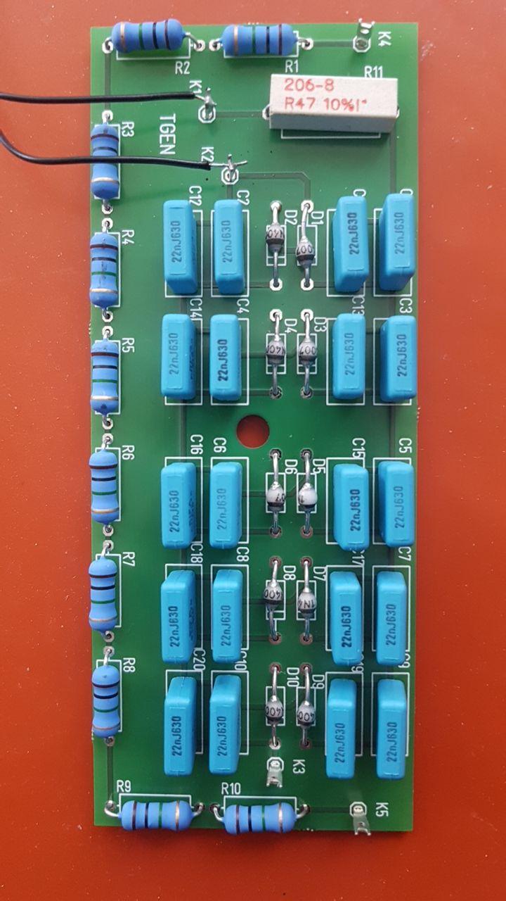

von hinz (Gast)
Nur so als Hinweis: du hast auf deiner Platine keinen 47 Ohm Widerstand
verwendet, sondern einen 0,47 Ohm Widerstand.

von Gerald K. (geku)
hinz schrieb:
> Welchen Innenwiderstand hat das Messgerät?
Ich verwende das UT139B mit 10Mohm Eingangswiderstand.
Ich habe die 10 MOhm Last bei der Simulation berücksichtigt und schon
stimmt die Welt wieder.
Danke für Eure Hilfe!
von Mike B. (mike_b97) Benutzerseite
p.s. die Vout wird bei einer solchen Schaltung zwischen D10 und C10
abgenommen und gegen GND gemssen.
Durch C2, C4, C6, C8 und C10 ist dein unterer Leiter nicht mehr das GND
der Vin.
Die in ltspice simulierte Schaltung entspricht nicht der rechten,
getesteten.
Simulierst du Vout mit Abnahme zwischen C10 und D10 so ist auch der
starke ripple in Vout etwas schwächer.

Die Erhöhung von C1-C10 auf 150n erhöht die Vout (unterer Abgriff) auf
RMS=244V und verringert die Amplitude deutlich.
Entsprechend kann man die Kapazität für die gewünschte Ausgangsspannung
anheben.

Ich verwende einen zehnstufigen Sannungungsvervielfacher mit einem 1:1
Trenntransformator und 2x 10MOhm Vorwiderstand am Ausgang. Mit dieser
Anordung wird eine Leidnerflasche auf 6500V geladen.
Mit dieser Schaltung teste ich die Trennfähigkeit zwischen Primär und
Sekundärseite meine RPI-PhotoMOS Moduls. Es gab keinen Überschlag! Die
Spannungsfestigkeit wird nur durch den Power PhotoMOS bestimmt.
Aber zwischen den Klemmen des Ausganges (5mm) gab es sehr wohl einen
Funken (siehe Beilage)

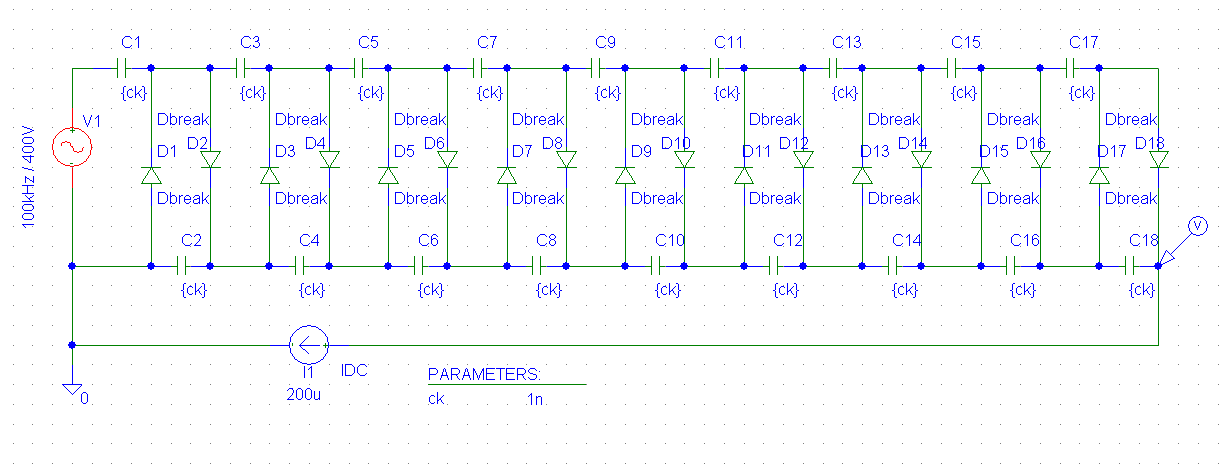

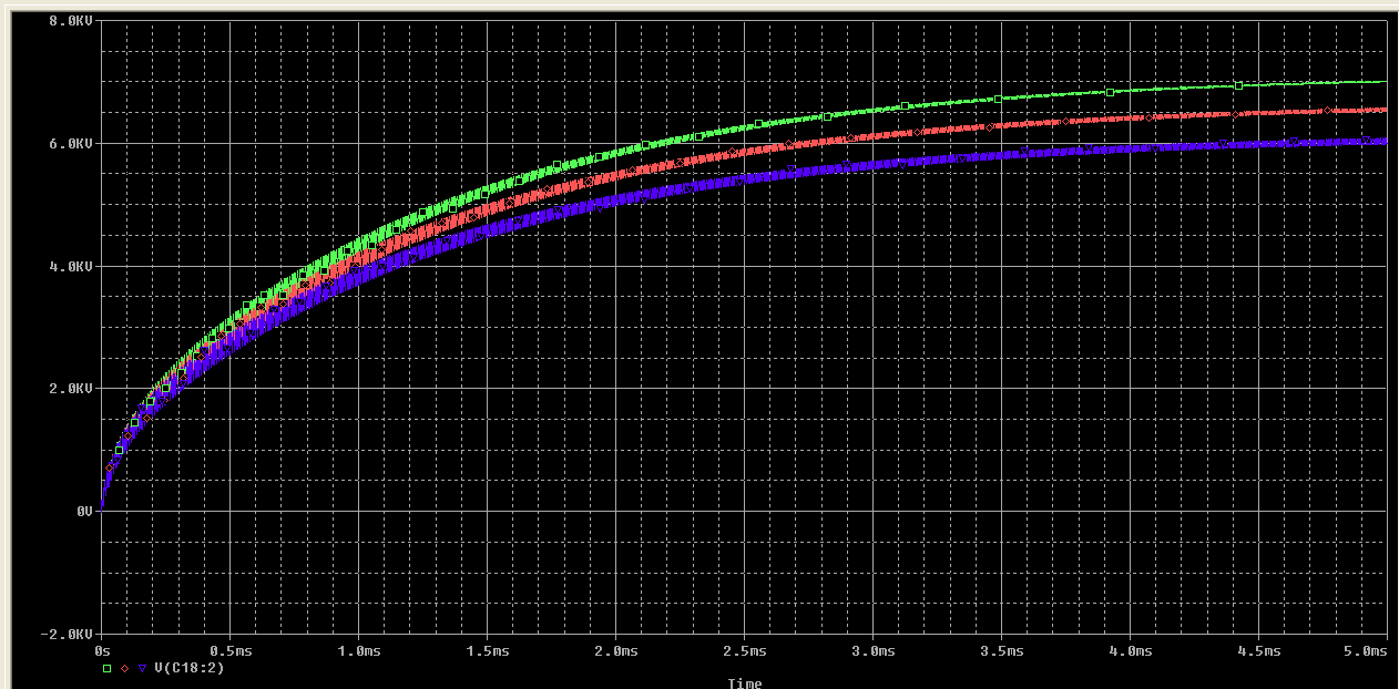

von Falk B. (falk)
Hmm, da lag ich mit meiner 1nF Schätzung ja schon goldrichtig ;-)
Siehe Anhang, simuliert mit 10, 100 und 200uA Laststrom.
