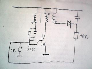

von Nikolas (Gast)
Habe nun diese Schaltung hier aufgebaut:
https://www.elektronik-labor.de/Labortagebuch/Uwandler2.jpg
7.3.11: 100-V-Spannungswandler
https://www.elektronik-labor.de/Labortagebuch/Tagebuch0311.html#led
Allerdings mit 20Wdg. und 24Wdg. statt 10Wdg. und 12Wdg.
Als Transistor den PN2222A.
Damit landet man brückengleichgerichtet am offenen Kondensator bei 147V
(also ohne Last).
Das ist schon mal positiv ;)

von Nikolas (Gast)
> (also ohne Last).
Und mit einer Last von 10k-Ohm landet man bei 68V.
I = U/R
=> 6,8mA
Das sind fast 0,5W, die verbraten werden... aber ok.
Laut Multimeter-f-Meter liegt die Schaltfrequent bei 640kHz (das Ding
liegt aber manchmal daneben).
Die Stromaufnahme auf der 5V-Seite liegt dann bei 120mA,
energie-effizient geht anders, aber ok...
von Nikolas (Gast)
Vielleicht wäre es besser, statt der Brückengleichrichtung mit nur einer
Diode gleichzurichten, dann hat man nur den halben Verbrauch, oder?
von Dieter (Gast)
Wenn man den Widerstand vergroessert und die Kapazitaet verkleinert
sinkt der Stromverbrauch und steigt die Frequenz.
Mit einem weiteren Transistor kann der Wandler bei erreichen der
Sollspannung gedrosselt werden.
von Dieter (Gast)
Anbei sls Skizze mit einer Regelung mit JFET. Es ginge aus mit
pnp-Transistor.
Die Höhe der Ausgangsspannung ist lediglich eine Frage des Trafos -
