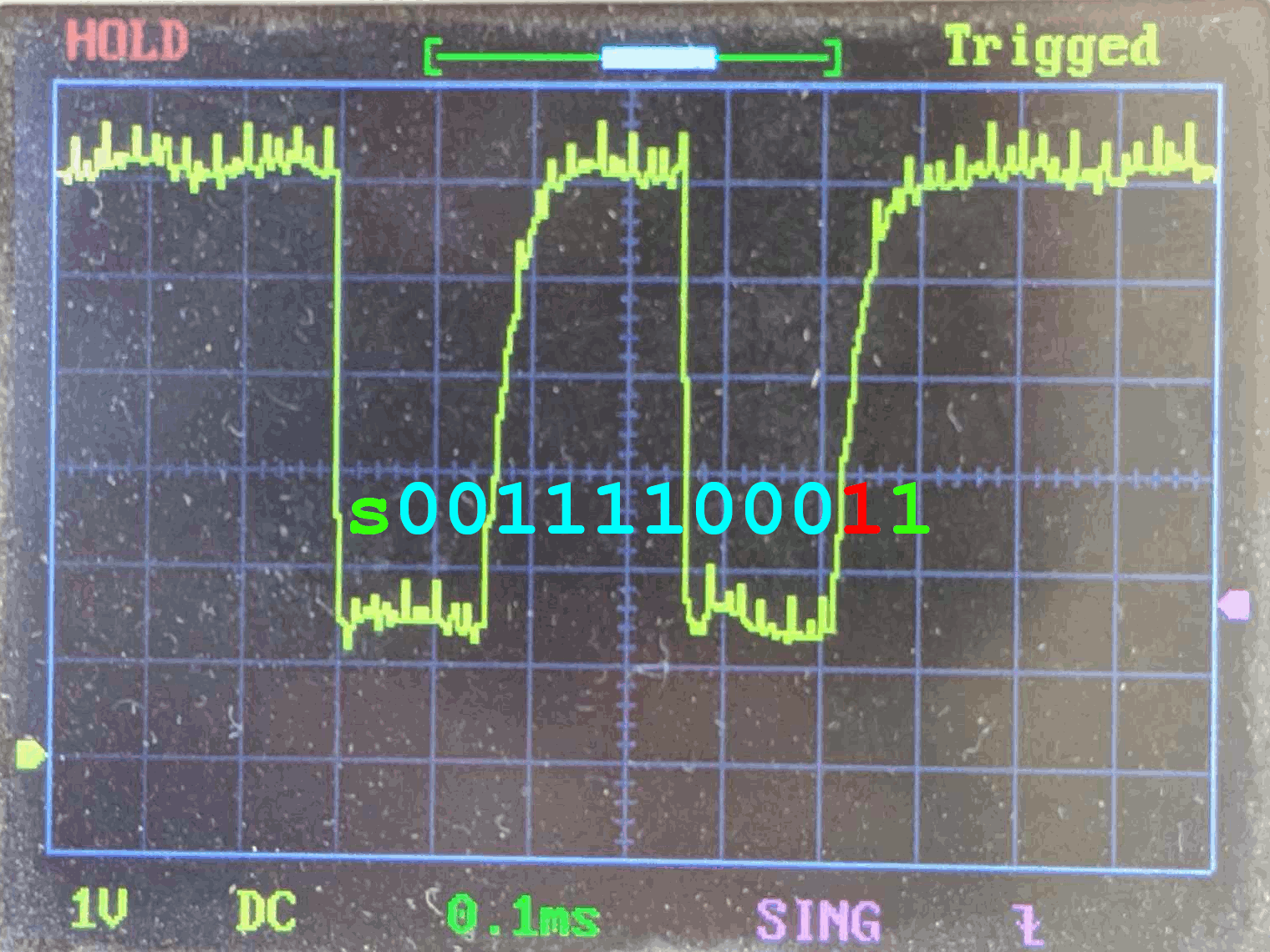

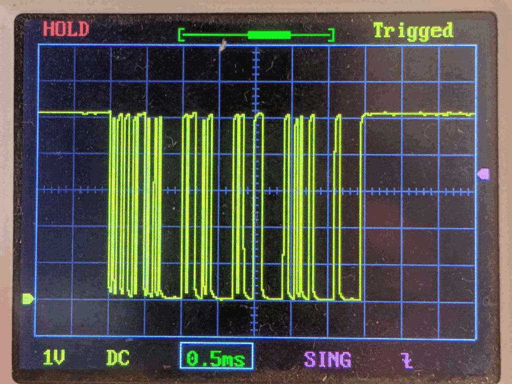

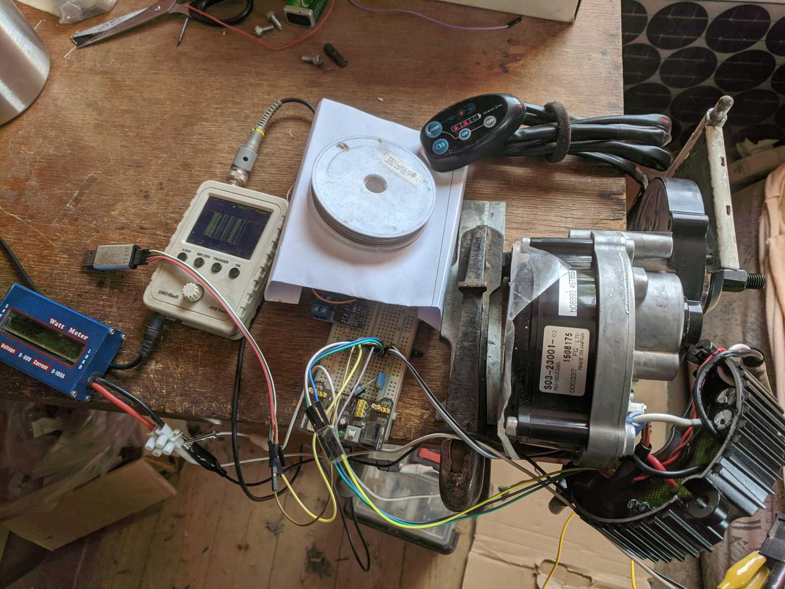

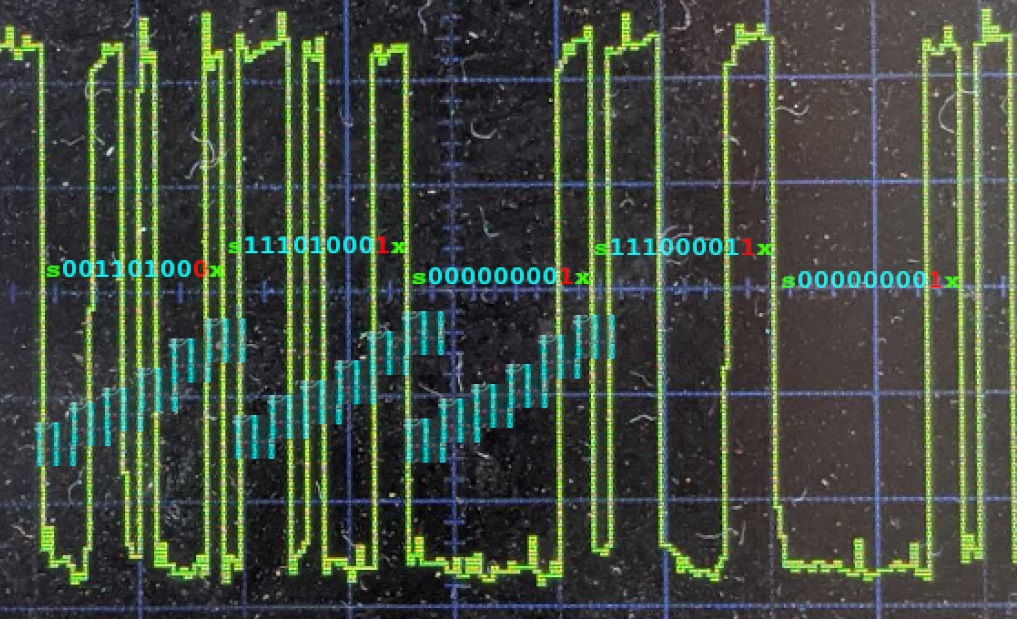

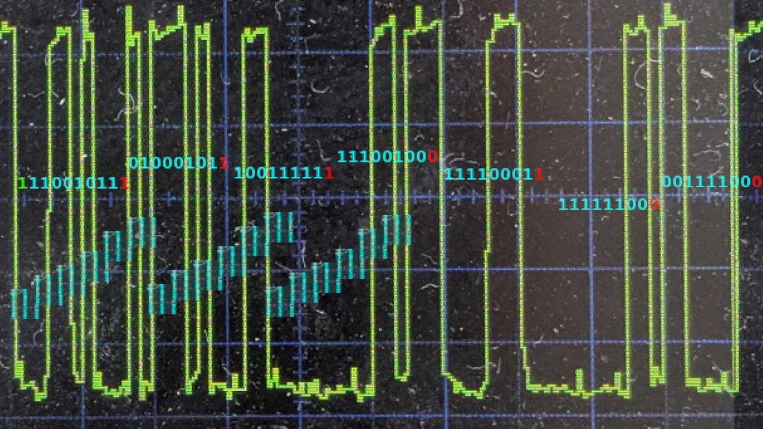

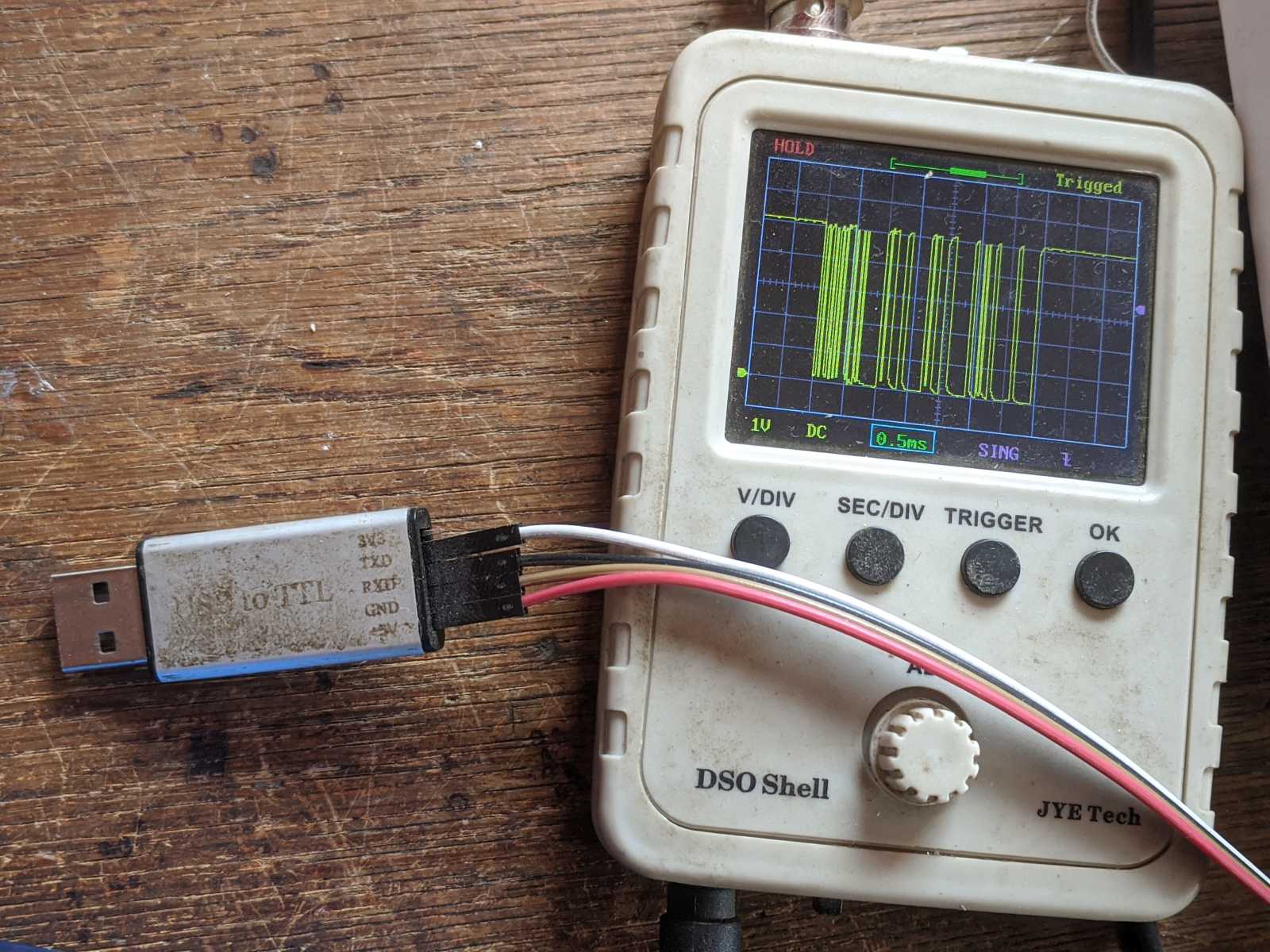

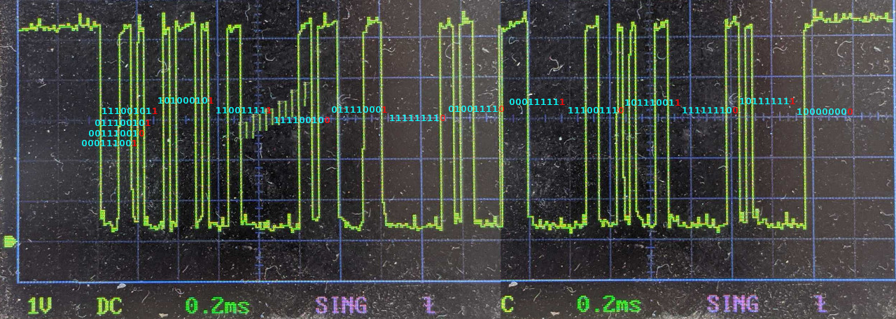

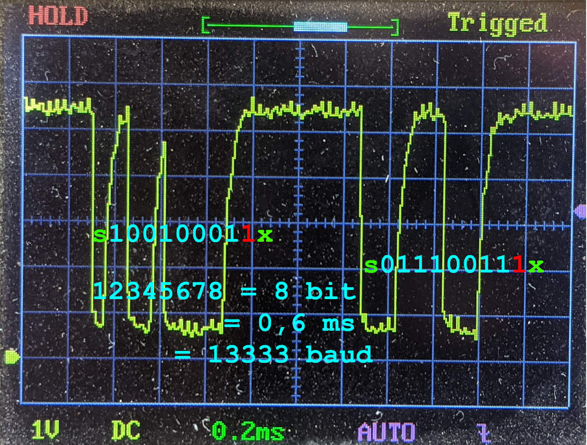

Hab heute mal versucht die seriellen Daten eines Drehmomentsensors eines
Sunstar S03 Mittelmotor (pedelec) auszulesen.
Kann aber keine baudrate identifizieren.
Scheinen 3 byte im 100 Hz Takt zu sein (nicht 200 Hz wie im Foto)
Vielleicht kann hier jemand mehr aus dem Foto rauslesen :-)

Das R. schrieb:
Sind es vielleicht 31250 bps?
von Das R. (Firma: Verliererland) (verlierer)
Wäre das ein Standart ? Mir ist bei solchen Umgebungen eigentlich nur
9600 oder 1200 über den Weg gelaufen.
Bei 28800 baud hakt der byte stream öfters, obwohl ja kontinuierlich 100
mal pro Sekunde rund 3 byte gesendet werden:

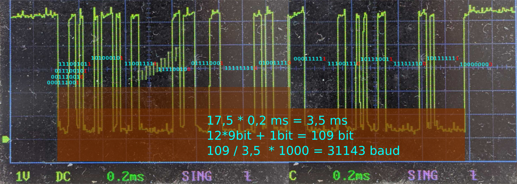

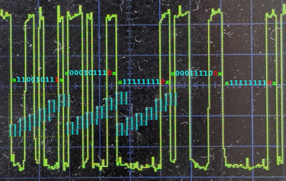

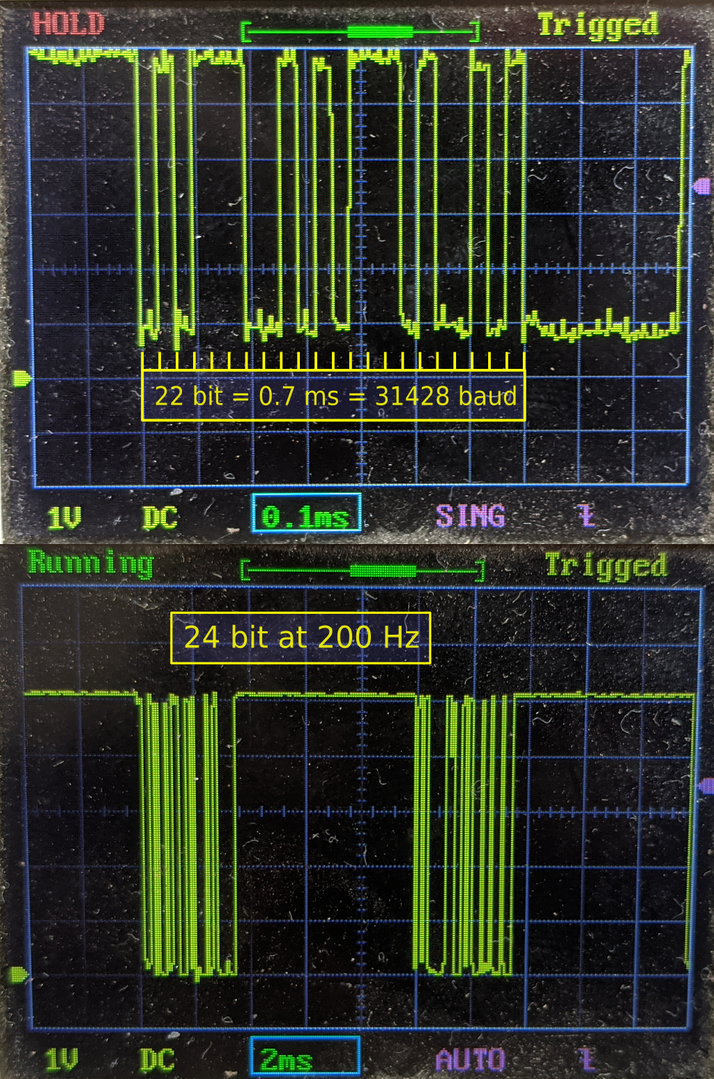

Hier die am oszi gemessenen 31428 baud:

EF FF FE FF FF FF FF FF FF FF FF FF FF FF FF EF
FF EF FF FF FF FF FF FF FF FF FF FF FF FF EF FF
FF FF FF FF FF FF FF FF FF FF FF FF FF FF FF FF
FF FF FF FF EF FF EF FF FF FF FF BF FF FF FF BF
FF BF FF FF FF FF FF FF FF FF FF FF FF FF FF FF
FF FF FF FF FF FF FF FF FF FF FF FF FF FF FF BF

Im Grunde müssten nur ein oder zwei Bytes für den Drehmomentwert
gesendet werden.

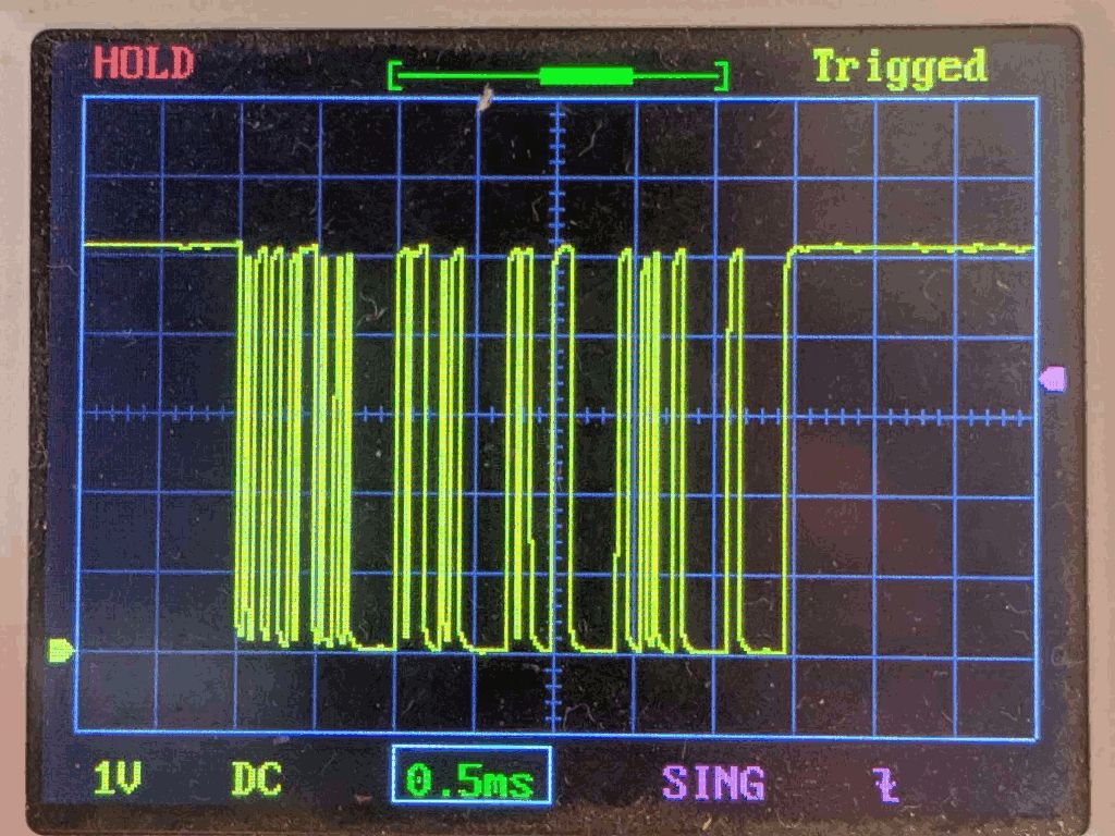

Im Oszi seh ich aber die gleichlangen Pakete alle 10ms, siehe Foto.
das Roland und Dankeschön
Das R. schrieb:
> Das sieht schon mal besser aus:
Da scheinen einige Lücken in den Daten zu sein.
Womit hast du diese Daten aufgezeichnet? Mit dem PC?
Mit welcher Software?
Mit welcher Schnittstelle bzw. mit welchem Schnittstellenadapter?
Wenn mit Schnittstellenadapter: Arbeitet dieser mit TTL-Pegeln oder mit
positiven und negativen Pegeln gemäß RS-232? Wenn du dir nicht sicher
bist: Lade ein Foto von dem Adapter hoch.
Das R. schrieb:
> obwohl ja kontinuierlich 100 mal pro Sekunde rund 3 byte gesendet
> werden
Wie kommst du auf 3 Bytes?
Stell doch dein Oszi mal auf 0,2ms/Div ein. Damit kannst du etwa 70%
eines kompletten Datenpakets sehen. Verschiebe nun das Signal auf dem
Display nacheinander so, dass man einmal die ersten 70% und einmal die
letzten 70% des Datenpakets sehen kann, und mache jeweils ein Foto
davon.
Daraus kann man dann die einzelnen Bytes der Datenpakets manuell
dekodieren und mit den am PC aufgezeichneten Daten vergleichen.
billiges usb uart dongle
nettes windows terminal: https://sites.google.com/site/terminalbpp/
siehe foto.
Hab nur Masse und RX verbunden.
Oh danke Du hast natürlich recht. Siehe Fotos für komplette Daten.
> davon.
Oh ja hatte schon wieder vergessen, dass ich auf dem Pocket DSO auch
scrollen kann :-)

111001011
101000101
110011111
111100100
011110001
111111110
010011110
000111111
111001110
101110011
111111100
101111111
100000000
12345678 12345678 12345678 12345678 12345678 12345678 12345678 12345678 12345678 12345678 12345678 12345678 12345678 12345678 12345678
111001011101000101110011111111100100011110001111111110010011110000111111111001110101110011111111100101111111100000000
        5        3        6        5 :-( eine 1 einfügen
111001011101000101110011111X111100100011110001111111110010011110000111111111001110101110011111111100101111111100000000
hab die baudrate neu vermessen: 31143 baud :-/
siehe Foto.
Warum sollte ein Hersteller bei diesem systeminternen Interface eine
"Standard"-Baudrate verwenden?
Wenn ich eine Schnittstelle machen wollte, die rudimentär geschützt sein
sollte, dann würde ich explizit keine Standard-Baudrate verwenden. Das
würde unbedarfte Hacker schon mal vor eine gewisse Hürde stellen.
Und ja: das Oszi sollte eindeutig mal feucht durchgewischt werden. Dann
werden auch die PNG Screenshotdateien(*) kleiner, weil nicht jeder
Fussel extra komprimiert werden muss.
Yalu X. schrieb:
> Das R. schrieb:
>> Nichts ergibt für mich Sinn.
> Ich würde mal 31250 baud, 8 Datenbits, ungerade Parität und 1 Stoppbit
> probieren.
Das liegt nahe genug an der berechneten Baudrate (ich komme da mit 31
Bits sogar auf 31,6kBd). Und vorher sicherstellen, dass das verwendetete
Abhörinterface diese Baudrate auch tatsächlich kann und nicht einfach
die "nächstgelegene" Baudrate wie z.B. 28800Bd verwendet.
Wenn ich mir diese Daten ansehe, dann passt da rein gar nix zum ersten
Bild im Thread. Da wird ganz offensichtlich dreimal ein 11 Bit langes
Protokoll übertragen. Und zwar in TTL-Pegeln, also mit High=Ruhepegel.
Ich lese dort (mit LSB first) 9D 97 00 ab.
(*) BTW: hat das Oszi keinen USB-Anschluss für richtige Screenshots?
Ah ich hab das Startbit vergessen. Das hilft mir aber auch nicht weiter:
         5        3        6 :-(
restlichen bits:

Da ja 100 mal pro Sekunde rund 97 bits gefunkt werden, ist doch
offensichtlich 5V = bit 0.
So kenne ich das auch von all meinen arduino projekten. Zum senden einer
1 wird der Pegel auf Masse gezogen.
Mit rs232 hat das wohl schon seit jahren nichts mehr zu tun.
> Tu das mal...
hab ich doch schon gemacht.
Anbei ein Foto mit Startbit.
Es ist nicht möglich, ein Stopbit mit doppelter Breite zu verwenden, da
dann das erste Stopbit sowohl 1 als auch 0 wäre.
Die Stopbits mit 1,5 facher Länge scheint mir auch nicht zu passen.
Zumal das dritte byte der KO Schlag ist.
Dessen Stopbit wird immer 1 sein, das byte aber immer nur genau zwei
Nullen enthalten :-(
Ich müsste jetzt mit 6bit oder 7bit für die Daten probieren ?
das Roland und :-(
Hier sind die dekodierten Daten:
n Start   Data   Parity Stop hex
0   0   00110100    0     1   2c
1   0   11101000    1     1   17
2   0   00000000    1     1   00
3   0   11100001    1     1   87
4   0   00000000    1     1   00
5   0   11000011    1     1   c3
6   0   00000000    1     1   00
7   0   00101000    1     1   14
8   0   00000000    1     1   00
9   0   10000000    0     1   01
Die Start-/Stoppbits und die ungerade Parität passen für alle 10 Bytes,
weswegen das alles schon ziemlich richtig aussieht.
Jetzt wäre es gut, wenn das Aufzeichnen mit dem UART-Adapter zuverlässig
funktionieren würde, so dass man auch längere Datenreihen analysieren
kann. Man kann dann bspw. nachschauen, welche der 10 Bytes jedes
Datenpakets sich wie ändern, wenn man auf den Sensor ein Drehmoment
ausübt.
zurückgezogen.
Der verwendete USB-UART-Konverter sieht für den vorliegenden Zweck
geeignet aus. Normalerweise sind diese Adapter, was die einstellbaren
Baudraten betrifft, sehr flexibel, so dass er auch die 31250 baud können
sollte. Um aber sicherzustellen, dass diese Baudrate auch vom Treiber,
dem Betriebssystem und der Terminalsoftware unterstützt werden, kannst
mit dem Terminalprogramm bspw. das Zeichen 'U' senden und mit dem Oszi
am TXD-Pin des Adapters das Signal messen.
Du solltest folgendes Signal sehen, wobei jeder der kurzen Low- und
High-Impulse 1 Bit entspricht:

111110101010101111111
Daraus kannst du wie gehabt die Baudrate ermitteln und schauen, ob sie
in etwa der des Sensors entspricht.
Oh ja danke, inzwischen hab ich
https://de.wikipedia.org/wiki/Universal_Asynchronous_Receiver_Transmitter
so halbwegs durchgelesen.
Es wird also jedes einzelen byte in ein startbit + paritätsbit + endbit
verpackt. Wobei startbit das inverse des endbit ist.
Und das Startbit hat laut UART den logischen Wert 0 !!!
Die erste Flanke muss das Startbit sein.
Also ist 0V doch 0 und 5V logisch 1.
Damit komme ich mit meinem neusten Bild auch auf Deine Daten :-)
> 0   0   00110100    0     1   2c
> 1   0   11101000    1     1   17
> 2   0   00000000    1     1   00
> 3   0   11100001    1     1   87
> 4   0   00000000    1     1   00
> 5   0   11000011    1     1   c3
> 6   0   00000000    1     1   00
> 7   0   00101000    1     1   14
> 8   0   00000000    1     1   00
> 9   0   10000000    0     1   01
Laut UART sind die erste 4 bit aber low und die folgenden 4 bit high.
Damit komme ich auf
n Start low high   Parity Stop hex
0   0   0011 0100    0     1   47
1   0   1110 1000    1     1   8e
2   0   0000 0000    1     1   00
3   0   1110 0001    1     1   1e
4   0   0000 0000    1     1   00
5   0   1100 0011    1     1   3c
6   0   0000 0000    1     1   00
7   0   0010 1000    1     1   82
8   0   0000 0000    1     1   00
9   0   1000 0000    0     1   08
Keine unserer hex folgen kommt in meinem 31250 baud log vor :-/
Aber jetzt kann ich das dongle wieder dran hänngen und mit den baudraten
spielen.
Die Flanke an sich ist gar nichts. Sie trennt nur das Startbit vom
nullten Datenbit.
Mach die Sache mit dem Senden eines 'U' und miss aus, was dein
USB-Wandler sendet, und prüfe ob er die gewünschte Baudrate überhaupt
senden kann.
Das R. schrieb:
> Damit komme ich auf
Nein, die 8 Datenbits werden in der Reihenfolge b0, b1, b2, b3, b4, b5,
b6, b7 übertragen, wobe b0 das niederwertigste und b7 das höchstwertige
Bit ist. In der üblichen Schreibweise für Binärzahlen (höchstwertiges
Bit zuerst, also in umgekehrter Reihenfolge) entspricht die obige
Datenbitfolge der Zahl 00101100 (bin) = 2C (hex).
> _____ _ _ _ _ _______
>      _ _ _ _ _
Ja das "U" kommt am Oszi an.
Aber die "custom baud rate" nicht.
Entweder ist das Terminal Programm buggy oder das dongle kann nicht.
Irgendwie ändert sich zwar schon die Frequenz wenn ich bei "custom BR"
was ändere, aber wenn ich 31250 eintrage kommt am oszi das selbe wie
wenn ich 38400 baud auswähle.
Das reicht mir für heute. Der ganze Tag ist hierfür drauf gegangen :-(

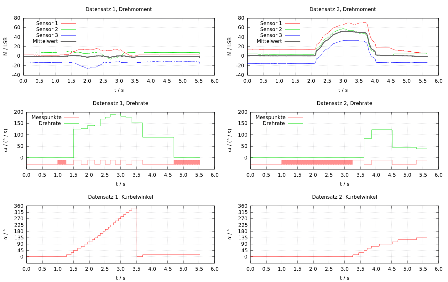

Weißt du, was der Sensor alles misst und wie er intern aufgebaut ist?
Von einem einfachen Drehmomentsensor würde ich als Messergebnis einen
einzelnen Zahlenwert erwarten, wofür man aber keine 10 Bytes braucht.
Misst vielleicht noch die Kurbeldrehzahl oder noch irgendwelche anderen
Größen?
Ich habe so eine leise Idee, wie die Zahlenwerte kodiert sein könnten,
aber so richtig schlüssig ist das Ganze noch nicht. Könntest du eine

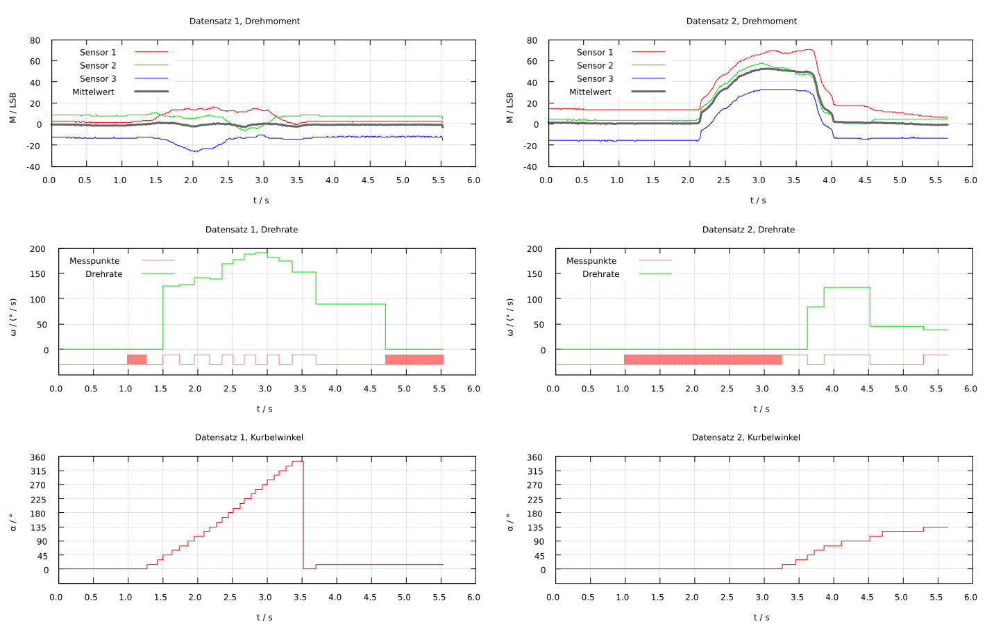

weitere Messreihe aufnehmen, bei der das Drehmoment und kontinuierlich
von 0 bis zu einem möglichst großen Wert gesteigert wird und danach
wieder kontinuierlich bis auf 0 abfällt? Da die Datei dadurch recht groß
werden wird, kannst du sie hier ja als Anhang posten.
> Größen?
Oh gute Idee !
Ja die Werte sprudeln auch wenn man die Kurbel ohne Drehmoment dreht.
Wenn man dann aufhört, dauert es so eine Sekunde, dann kommen wieder
statische Werte.
Der Mittelmotor ist nur mit Schraubzwinge an Tisch geklemmt, sowie am
Kettenblatt und als Kurbelersatz je eine Gripzange.
Um Drehmument zu testen halte ich also die Gripzange-Kettenblatt fest
und versuche die Gripzange-Tretkurbel im Uhrzeigersinn zu drehen.
Dabei erhöhe ich das Drehmoment der Tretkurbel so lange bis der Motor
anspringt. Danach sollte das Drehmoment in der Tabelle zusammenbrechen,
und ich schalte die Elektronik aus.
anbei die zwei Datenreihen.
100 Zeilen sollte eine Sekunde sein.
Auffällig ist, das im Drehmoment Test die dritte Spalte auf 0x80
springt. Das sieht mir eben doch nach falsche Byte-Reihenfolge. Also der
Sensor sendet Big-endien aber das software-serial interpretiert als
Little-Endien. Irgendsowas..

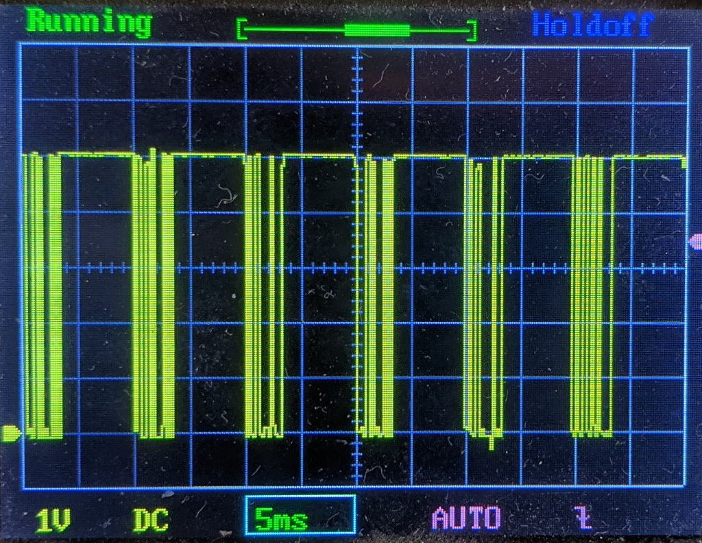

Mhh, die Adruino SoftwareSerial kann kein parity.
Hab das gemerkt als ich versucht habe, den Sensor durch eigenes Senden
zu emulieren. Siehe Foto. der orange scan ist vom Arduino, der gelbe vom
original Sensor.
Ausserdem sieht es so aus, als ob beim vom Arduino bei jedem gesendeten
Byte ein halbes Bit zu kurz kommt, so dass nach zwei gesendeten Bytes
ein Versatz von einem Bit zum Sensor entsteht.
So als ob der Arduino ohne partiy aber mit 1,5 Stopbits sendet.
Aber die doofe arduino softwareserial nutzt eigentlich 1,0 stopbits ?
Und dass der Sensor mit 0,5 Stopbits sendet gibts wohl nicht !
Wer sich mit parity und stopbits auskennt, mag vielleicht ein blick auf
das angehängte foto werfen !
Das hat dann der Motorcontroller nicht akzeptiert und ist auf Störung
gegengen. Mit der lib https://github.com/ljbeng/SoftwareSerialParity
akzeptiert der Controller nun meine Daten, so dass ich anfangen, den
Motor durch simuliertes Drehmoment zu laufen zu bringen.
So das Display scheint mir auch wieder seltsame baudrate zu nutzen.
Leider sendet das Display nur ein einziges Byte, und bekommt dann wohl
über die selbe Leitung genau ein Byte als Bestätigung zurück.
Siehe angehängtes Bild.
Mit 14400 komme ich aber klar.
Jedoch wird bei manchen bytes der Leerraum als 0xff interpretiert.
Vielleicht ist hier also auch wieder eine baudrate am Werk die mir
unbekannt ist.

Ich glaube, ich habe jetzt den prinzipiellen Aufbau der Sensoreinheit
und das Übertragungsprotokoll weitestgehend verstanden. Viele Dinge hast
du ja schon selber herausgefunden, die Idee mit der Prüfsumme kam von
foobar. Hier ist eine Zusammenfassung eurer und meiner Erkenntnisse. Zu
beachten ist, dass mangels geeigneter Datensätze einige Dinge auf bloßen
(aber relativ naheliegenden) Vermutungen beruhen.
Die Einheit enthält drei separate magnetoelastische Drehmomentsensoren,
die mit 120° Abstand zueinander um die Welle angeordnet sind. Durch die
Verwendung von drei Sensoren statt nur einem können Asymmetrien und
Inhomogenitäten der Welle weitgehend ausgeglichen werden. Die
Analogsignale der Sensoren werden jeweils mit einer Auflösung von 10-Bit
digitalisiert.
Der Kurbelwinkel wird mit einer Auflösung von 15° erfasst, d.h. eine
volle Kurbelumdrehung wird in 24 Einzelschritte aufgelöst.
Die Bestimmung der Drehrate erfolgt durch Messung der Dauer Δt für eine
Winkeländerung um 30° (2 Schritte der Kurbelwinkelmessung) mit einer
Auflösung von 100µs. Daraus kann in einer externen Auswerteeinheit die
Drehrate berechnet werden, sie ist 30°/Δt. Die Zeitpunkte der Messung
von Δt werden grob durch die 0/1- und 1/0-Wechsel von Bit 7 in Byte 9
angezeigt (grob deswegen, weil die Daten nur alle 10ms gesendet werden,
die Messauflösung aber 100 µs beträgt).
Bedingt durch dieses Messprinzip ist die Messdauer der Drehrate
variabel. Bei einer Drehzahl von 60/min ≙ 360°/s wird alle 30°/(360°/s)
= 83ms ein neuer Messwert ermittelt. Wird dir Kurbel langsamer gedreht,
dauert die Messung entsprechen länger. Ist die Kurbel gar im Stillstand,
kann die Drehrate mit dieser Methode überhaupt nicht mehr bestimmt
werden, da die Messdauer unendlich wäre. Um die damit verbundenen
Probleme zu umgehen, wird die Messdauer auf 1s begrenzt. Bewegt sich die
Kurbel in dieser Zeit nicht um 30° weiter, wird angenommen, dass sie
stillsteht. Dies wird dadurch angezeigt, dass der Wert für die gemessene
Zeitdauer auf null gesetzt und Bit 7 von Byte 9 in einen "Zappelmodus"
versetzt wird, in dem es alle 10ms seinen Wert ändert.
Die Bedeutung von Byte 7 ist noch unklar. Dessen Wert ist von 0
verschieden (scheint also eine Bedeutung zu haben), ändert sich aber –
wenn überhaupt – nur sehr langsam. Möglicherweise handelt es sich um den
Messwert der Temperatur oder der Versorgungsspannung, aber auch andere
Größen oder eine Zusammenfassung von Statusbits sind vorstellbar.
Ein Datensatz besteht aus 10 Bytes, die jeweils beginnend mit dem
höchstwertigen Bit übertragen werden, also genau andersherum als bei
RS-232 und den gängigen Hardware-UARTs.
Die einzelnen Bytes und Bits tragen folgende Informationen:
Byte 0:
  Bit 0..7: Prüfsumme, 8-Bit-Summe aus Byte 1..9
Byte 1:
  Bit 0..7: Drehmoment 1, Bit 0..7
Byte 2:
  Bit 0..1: Drehmoment 1, Bit 8..9
  Bit 2..7: ???, evtl. ungenutzt und immer 0
Byte 3:
  Bit 0..7: Drehmoment 2, Bit 0..7
Byte 4:
  Bit 0..1: Drehmoment 2, Bit 8..9
  Bit 2..6: Kurbelwinkel, Wertebereich 0..23, Einheit 15°
  Bit 7   : ???, evtl. ungenutzt und immer 0
Byte 5:
  Bit 0..7: Drehmoment 3, Bit 0..7
22
Byte 6:
23
  Bit 0..1: Drehmoment 3, Bit 8..9
24
25
26
Byte 7:
27
  Bit 0..7: ???, typische Werte sind 0x29 (41) oder 0x2a (42)
28
29
Byte 8:
30
  Bit 0..7: Dauer für 30°-Rotation, Bit 0..7, Einheit 100µs
31
32
Byte 9:
33
  Bit 0..5: Dauer für 30°-Rotation, Bit 8..13, Einheit 100µs
34
  Bit 6   : ???, evtl. ungenutzt und immer 0
35
  Bit 7   : Messpunkte, repräsentiert durch die Flanken des Signals
Basierend auf diesen Annahmen, habe ich zwei Datensätze ausgewertet und
visualisiert (s. Anhang). Datensatz 1 bezieht sich dabei auf die Datei
  "an._eine_kurbeldrehung_ohne_drehmoment__aus.txt"
und Datensatz 2 auf
  "an__drehmoment_bis_Unterstuetzung_einsetzt__aus.txt"
von hier:
Dazu ein paar Anmerkungen:
- Die Messwerte für die Drehmomente haben einen mittleren Offset von
  218,5. Diesen habe ich subtrahiert, so dass der Mittelwert der drei
  Sensorwerte in Ruhe bei etwa 0 liegt.
- Die Drehmomente konnte ich wegen des unbekannten Skalierungsfaktors
  nicht in Nm umrechnen. Deswegen habe ich hier die ADC-Auflösung (LSB)
  als Einheit verwendet.
- Im Diagramm links oben (ohne Drehmoment) erkennt man, dass die
  Asymmetrien der Welle auch durch die Mittelung nicht vollständig
  kompensiert werden. Eine perfekte Kompensation wäre nur möglich, wenn
  die Störungen einen über dem Kurbelwinkel exakt sinusförmigen Verlauf
  hätten, was in der Realität aber nicht der Fall ist. Die verbleibenden
  "Dellen" haben aber immerhin wie erwartet einen Abstand von genau 120°
  zueinander.
- Die dargestellten Drehraten habe ich bereits aus den zugehörigen
  Zeitmessungen berechnet. Die jeweils zugrunde liegenden Zeitmesswerte
  können aus der Breite der High- und Low-Abschnitte des roten Signals
  abgelesen werden.
- Auf Grund der niedrigen Drehrate haben die dargestellten Kurven grobe
  Stufen. Bei eine typischen Trittfrequenz von 60/min bis 100/min sähen
  die Kurven viel glatter aus.
- Man kann deutlich erkennen, dass der "Zappelmodus" immer nach genau 1s
  Stillstand einsetzt.
- In den untersten beiden Diagrammen habe ich den diskreten Messwert im
  Bereich von 0..23 in Winkelgrade umgerechnet. Jeweils nach einer
  vollen Kurbelumdrehung springt der Wert wieder auf 0.
Ich habe die Diagramme als SVG hochgeladen, weil man darin durch Zoomen
auch die Details sehen kann. Für den Fall, dass sie bei jemandem nicht
richtig dargestellt werden, gibt es zusätzlich noch ein PNG.

Ich hab hier nur ein Pocket-DSO, siehe Video.
Und meine Fotografiermethode halte ich für genauer.
Hab jetzt mal eine Diode zwichen Display und Motor gehängt. Jetzt bin
ich der Meinung, dass das erste Byte vom Motor kommt und den Status wie
AssistMode übermittelt.
Daraufhin sendet das Display ein Byte zurück welche Knöpfe gedrückt
sind.
Ich hab mal drei dieser Display-Bytes übereinander gelegt:
nichts gedrückt, boost gedrückt, Light gedrückt.
Siehe Anhang.
Das scheinen 9 bit plus parität plus start und stop zu sein :-/
Für diese 12 bit komme ich auf 0,62 ms und damit auf eine baudrate von
19354
Wenn ich diese Baudrate verwende, kann mein Arduino auch folgende Bytes
auslesen:
19354 baud:
00111100 = 3c = no button
00111000 = 38 = boost button
00011100 = 1c = light button
18 = boost + light
2c = on button
34 = off button
Genau diese drei bytes sind auch in meinem Bild zu sehen.
Für andere Baudraten passt das gar nicht:
14400 baud:
71 = no button
61 = boost button
31 = light button
21 = boost + light
51 = on button
61 = off button
15625 baud:
39 = no button
30 = boost button
38 = light button
31 = boost + light
18 = on button
28 = off button
Jetzt muss ich testen, ob der Motor diese 8 bits akzeptiert.
Dem Bild nach müsste ich ja 9 bits senden ?!
Zum Sinn des Hack: Sunstar ist nicht insolenz gegangen, sondern haben
die Produktion der S03 Nachrüstsets eingestellt. Es gibt aber noch
Lagerbestände bei Händlern die so langsam geräumt werden. Aber meist
bekommt man nur diese nackten Motoren, die ohne das hier praktisch
Schrott sind.
