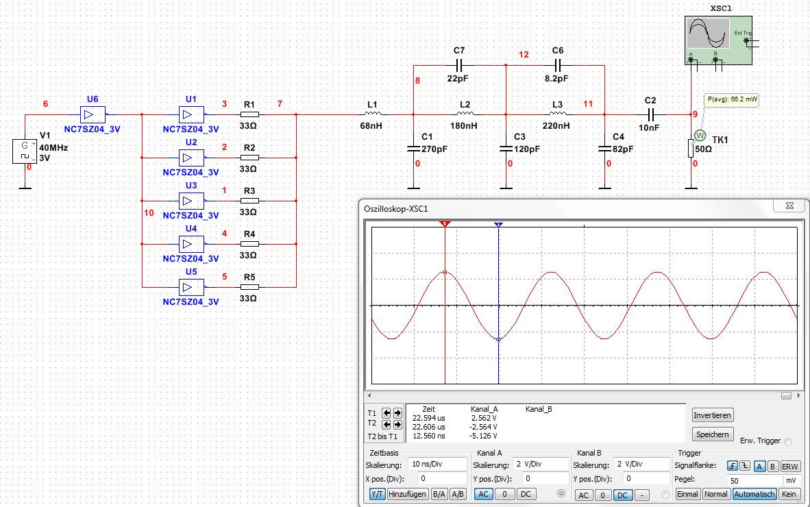

ich möchte einen Testsender/Generator für das 40MHz-Band aufbauen.
Die Anforderungen sind:
1) weitestgehend Single-Chip-Lösung (ggf. bis auf Oberwellenfilter, s.a.
2)
2) möglichst Oberwellenarm
3) digital ansteuerbar (Frequenzwahl) per SPI/I2C
4) Möglichkeit einen Frequenz-Hub (ca. +- 4KHz) zu erreichen. Das muss
nicht linear sein, sondern einfach nur gewissermaßen die Frequenz
umtasten.
5) Frequenzhub (s. 4) soll digital gesteuert werden, und zwar sollen
schnelle Frequenzwechsel (alle 10ms) möglich sein
6) 3,3V/5V Betrieb

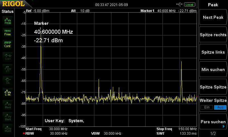

Es gibt ja den ADF4351 oder den Si5351. Ersterer hat ein blödes Gehäuse
für den Selbstbau und der Si5351 produziert nur Rechtecksignale.
Die obigen Anforderungen kann man zusammenfassen als: digital
ansteuerbarer Testgenerator für RC-Übertragung im 40MHz Band. Vielleicht
bin ich total auf dem Holzweg und es gibt etwas anderes, was besser
geeignet ist.
Danke für Hinweise!

Mein Vorschlag: Si5351 + Tiefpassfilter. Im neuesten Funkamateur ist
eine Bauanleitung mit Literaturhinweisen für eine WSPR-Bake. Mal danach
googeln.
Bei 40 MHz produziert der ADF4351 auch nur Rechtecksignale. Die
Oberwellen kann man zwar wegfiltern, aber auch dann ist das Signal nicht
sonderlich gut.

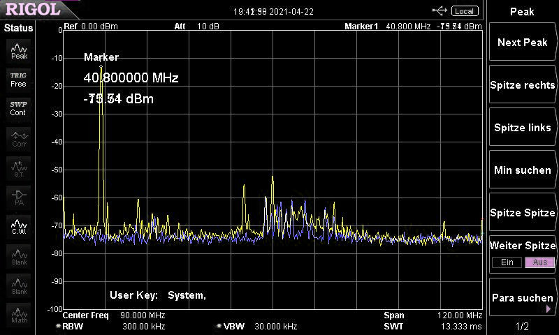

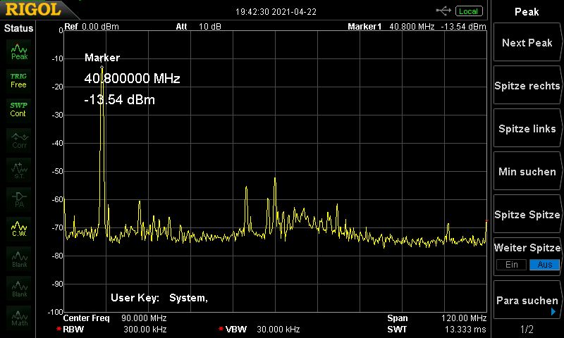

Über den ADF4351 ist hier im Forum und im Netz viel geschrieben worden.
Einfach mal suchen. Das IC wurde schließlich nicht als Sinusgenerator
unterhalb von 2200 MHz entwickelt. Besonders im FRAC-Modus sieht man im
Spektrum Nebenlinien, die man nicht wegfiltern kann. Kommt halt auf
deine Ansprüche an.
Grüße von petawatt
von HF Bastler (Gast)
Da hast du offensichtlich nichts verstanden. Bzw du verstehst
in keiner Weise wie so ein Synthesizer funktioniert. Aber du
möchtest hier unbedingt mit labern.
Kurz beschrieben: der TO bräuchte für seine Zwecke überhaupt
keine Fraktionalsysnthese, könnte trotzdem den ADF4351 für
seine Zwecke verwenden ohne eine einzige Fraktional-Nebenlinie
zu erzeugen.

Dann habe ich einen QTP Vorschlag mit dem Si5351 gefunden mit einem
3-Stufigen LC-Filter am Ausgang. Gut, kann man auch machen ...

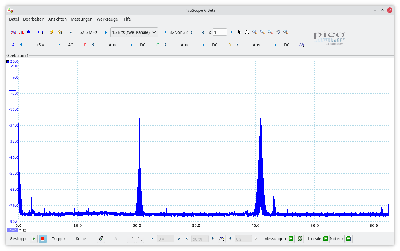

von GHz N. (ghz-nerd)
Was das Umschalten der Frequenz betrifft, sind DDS basierte Lösungen auf
jeden Fall schneller als eine PLL, insbesondere wenn es um ein-chip PLL
Lösungen mit integrierten VCO Banken geht, die bei jedem Frequenzwechsel
noch interne Kalibrierungsvorgänge, VCO Auswahl etc. durchführen müssen.
Dies führt zwangsläufig zu totzeiten oder unerwünschten Transienten beim
Frequenzwechsel.
Wenn der Frequenzhub klein genug ist, kann man bei den PLL ICs jedoch
die VCO Umschaltung z.T bypassen, was aber einen gewissen Mehraufwand
bei der Inbetriebnahme bedeutet, da diese infos nicht immer offiziell
zugänglich sind.
Oh da hatte ich was falsch in Erinnerung, mein ELV-DDS reicht nur bis 20
MHz, der AD9835 kann nur 50 MHz clock, also maximal 25 MHz "Sinus", der
da trotz Tiefpass sehr verbogen aussehen dürfte.
Dann muss es doch einer der teureren Typen sein, die echten Sinus
liefern.
Burkhard Kainka hat in seinem SDR-Buch verschiedene Oszillatoren
verglichen, hier nur ein paar kurze Texte von seiner Website:
http://www.b-kainka.de/sdrusb.html
http://www.b-kainka.de/Weblog/Logbuch070222.html
http://www.b-kainka.de/Weblog/Logbuch070215.html
http://www.b-kainka.de/Weblog/Logbuch070212.html
Stimmt nicht ganz: prinzipiell kannst du bei einer DDS ja auch Aliase
rausfiltern. Für einen Breitbandgenerator ist das natürlich nicht
praktikabel, aber schmalbandig (wie hier) könnte das durchaus sogar
funktionieren: DDS mit 50 MHz takten und auf 10 MHz einstellen, dann den
40er Alias schmalbandig aussieben. (Die Frequenzeinstellung ist
natürlich dann gegenläufig, aber das kann man ja im steuernden
Controller abstrahieren.)

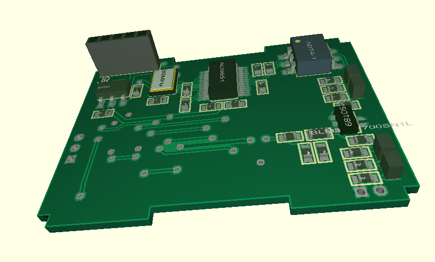

von G. O. (aminox86)
Im Anhang ´mal das Foto eines Testaufbaus mit dem AD9851. Eine zweite
komplette Platine verwende ich als Hauptoszillator in einem
KW-Empfänger. Funktioniert sehr gut.

Ich habe es jetzt mit einem DDS-Generator FY-6900 testweise ausprobiert:
geht wunderbar. Ein 8-Kanal cppm-Signal wird mit +-2KHz Frequenzhub vom
Empfänger einwandfrei auf allen Kanälen dekodiert.
Ein Test mit einem China-Board AD9851 steht noch aus.
von Horst S. (petawatt)
Horst S. schrieb:
> Randy B. schrieb:
>> Wäre schön, wenn Du das mal testen könntest.
> Frühestens nächste Woche wenn ich die Zeit finde.
War ja noch eine Antwort schuldig. Aber du hast die Aufgabe ja schon
selbst gelöst. Im manual des FY6900 ist das Kapitel "Modulation" sehr
kurz ausgefallen. Mit dem Spek. war aber eine saubere Einstellung des

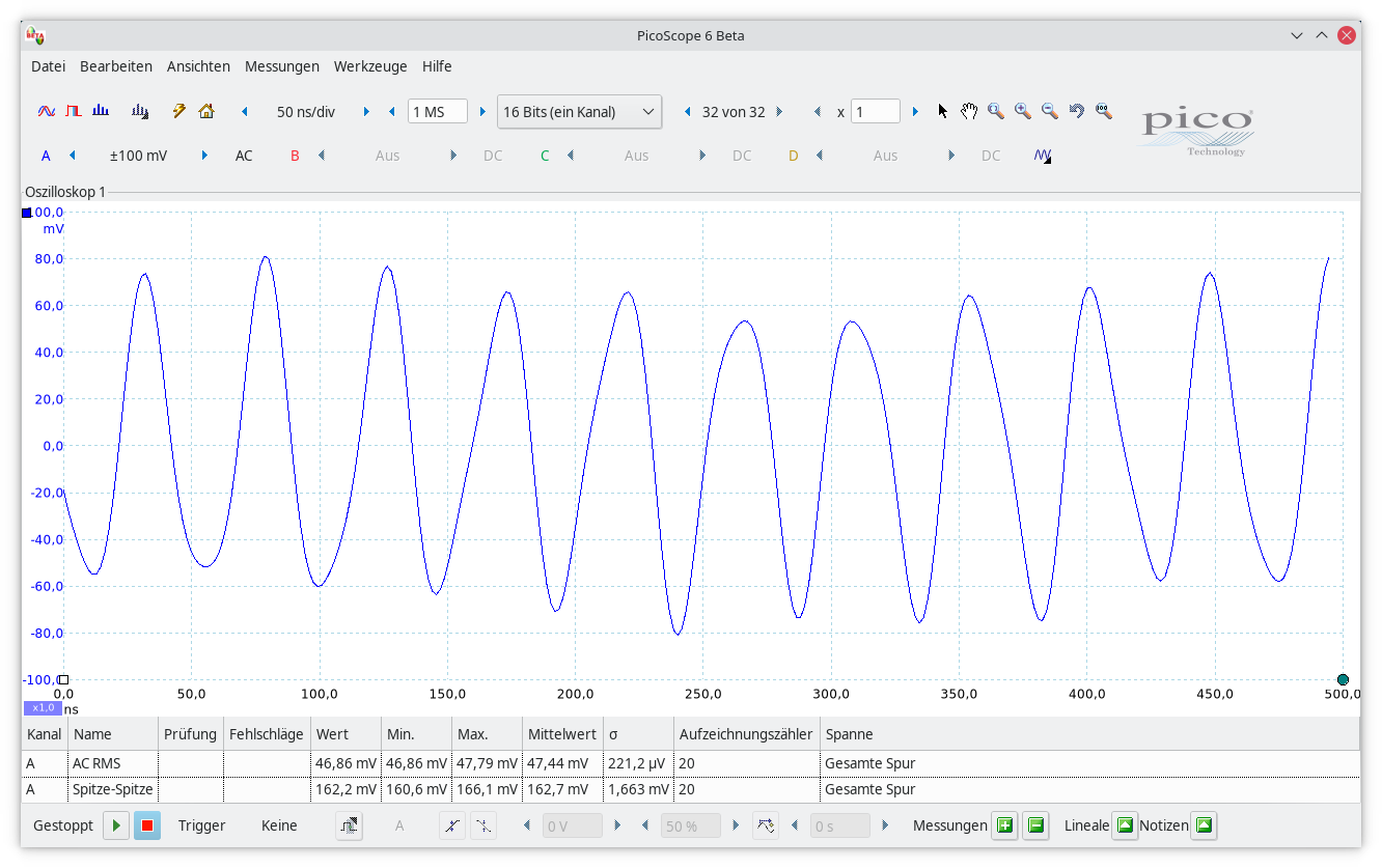

Frequenzhubs möglich (0 - 5 Volt am VCO). Wollte eigentlich den
zeitlichen Verlauf der Änderung der Hochfrequenz als Antwort auf einen
Spannungssprung am VCO-Eingang ermitteln. Mit meinem Oszilloskop ist
aber die Auswertung auf HF-Ebene nicht möglich.
Für die saubere Interpretation des Spektrums bei einer frequenzvariablen
Rechteckspannung 0 - 5V am VCO fehlt mir die Erfahrung.
Hab dann eine Sinusspannung mit 5Vss und einem DC-Offset von 2,5 V auf
den VCO-Eingang gelegt.

von Randy B. (rbrecker)
So, jetzt muss ich diesen Thread nochmal ausgraben.
Mittlerweile habe ich mit einem AD9851 ein kleinen "Testsender" für
40MHz inkl. µC aufgebaut. Damit kann ich die gewünschten RC-Signale sehr
gut erzeugen. Im Prinzip ist alles genauso aufgebaut, wie in der AppNote
angegeben. Gesteuert wird der AD9851 im parallelen Modus. Damit kann ich
die Kanalfrequenz (RC-Kanäle 50 - 90 im 40MHz-Band) gut erzeugen inkl.
der "Freq.-Umtastung" +-2KHz.
Soweit, so gut.
Die HF-Leistung ist natürlich recht gering, mehr als 10m kann ich damit
nicht überbrücken. Ist ja auch für den ursprünglichen Einsatzzweck
absolut ok.
Jetzt kommt natürlich wieder eine Frage eines HF-Ahnungslosen: im
Zeitalter der GHz-OpAmps müsste es doch möglich sein, die
Ausgangsleistung damit zu erhöhen. Ich stelle mir einen
HF-LeistungsOpAmp als "Endstufe" vor. Ok, wird wohl nicht so einfach
sein, wie im NF-Bereich einfach einen LM-3886 zu nehmen ;-)
Die alten OMs werden mich natürlich auslachen. Doch, das Ausgangssignal
nach dem LC-Filter nach dem AD9851 scheint ja ganz passabel zu sein.
Daher die Frage: könnte man das jetzt nicht einfach mit einem
Leistungs-OpAmp verstärken? Ziel wäre vielleicht so 500mW HF. Ihr merkt
schon, ich suche etwas, was möglichst ohne Ringkerne / Übertrager
auskommt. Die Induktivitäten in dem LC-Filter am Ausgang des AD9851 sind
ja SMD-0805, also für mich unproblematisch - da muss ich nichts wickeln
oder so.
Wäre super, wenn ich da einige Tipps bekommen könnte, wie auch schon
oben für die ursprüngliche Idee.

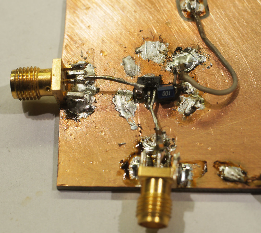

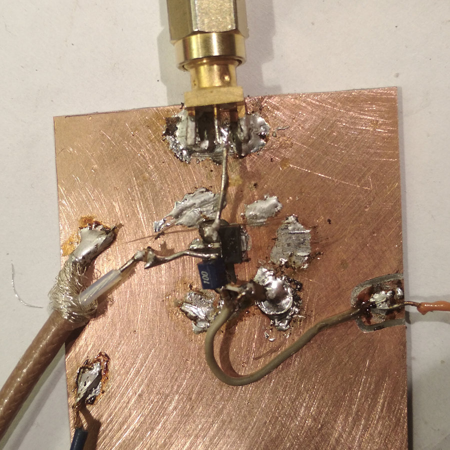

+ Transistor setzen, aber MMICs habe ich ein paar rumliegen.

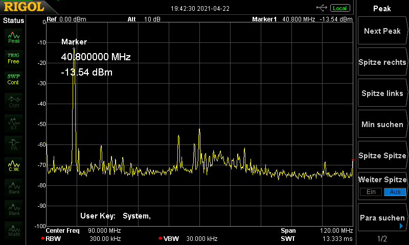

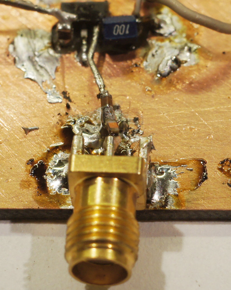

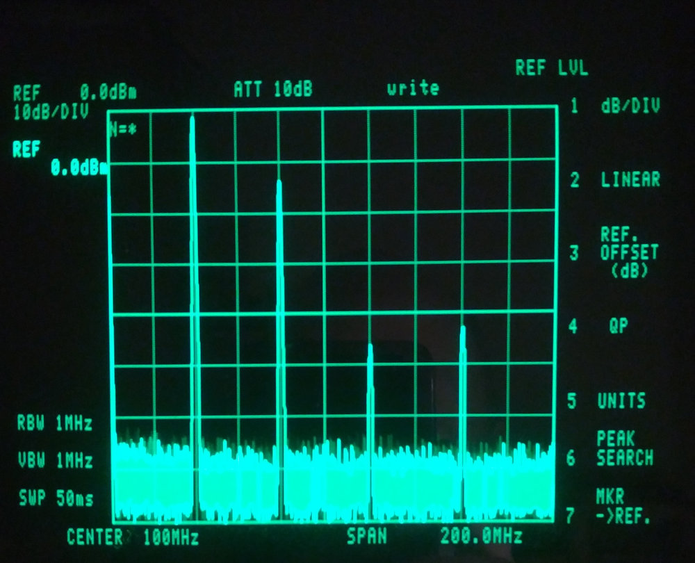

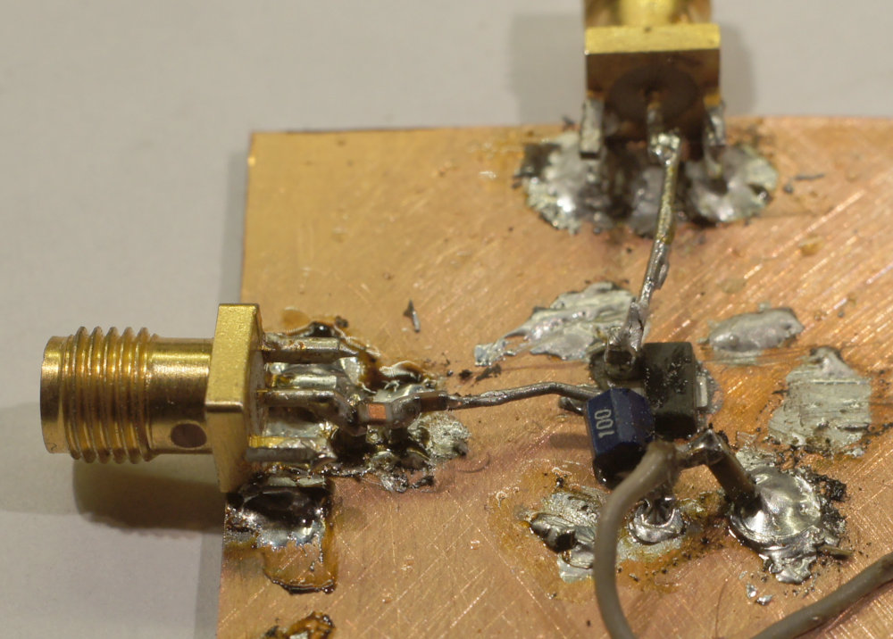

Hmm. Bin von der Idee mit dem MMIC gerade nicht mehr so begeistert.
Habe ein (älteres) MSA0685 aus der Kiste geklaubt, das kommt noch
moderat mit den 5 V zurecht (ungefähre Spannung bei empfohlenen 16 mA

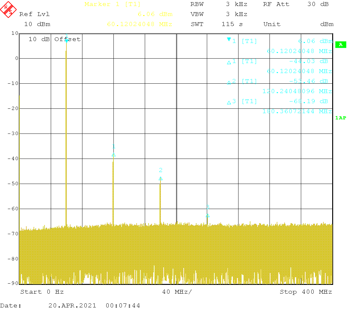

Betriebsstrom liegt bei 3,5 V) und habe das mal quick'ndirty "Manhattan
style" aufgebaut. Eingangspegel -16 dBm, Ausgangspegel -1 dBm, liegt im
Rahmen. (Typisch wären laut Datenblatt 20 dB Verstärkung.)
Aber das Spektrum lässt einem die Hände überm Kopf zusammen schlagen.
Das ist 'ne Oberwellenschleuder schlechthin. Klar muss man nach der PA
sowieso nochmal Oberwellen filtern, aber nach Möglichkeit halt nur die,
die die PA selbst produziert und nicht noch einen ganzen Schwung, den
sie schon am Eingang aufgedrückt bekommen hat.
von oszi40 (Gast)
Ein Filter dahinter wäre schon nützlich. Allerdings braucht kein Mensch
für einen "Testgenerator" 100mW. Das reicht ja >1km ja nach Standort.
oszi40 schrieb:
Am besten einen Hochpass: ohne einen solchen schlägt die Grundwelle noch
so stark durch. >:-}
SCNR ...
Das vielleicht nicht, aber -16 dBm ist natürlich, wenn man tatsächlich
auf ein paar Meter testen will, schon recht wenig. So +10 … +13 dBm
wären sicher sinnvoll.
Außerdem ist anzunehmen, dass bei den üblichen Antennengrößen und
-formen hier der „Gewinn“ wohl auch eher bei -3 dBd oder schlechter
liegt, also selbst mit 100 mW HF wäre man von den laut
Allgemeinzuteilung zulässigen 100 mW ERP noch entfernt.

Bislang verwende ich ein China-Testboard mit dem AD9851. Das Schaltbild
davon habe ich mal als (sorry: leider schlechtes) Bild angehängt. Dort
sieht man aber zumindest mal den TP nach dem AD9851.
Danke für alle Hinweise.

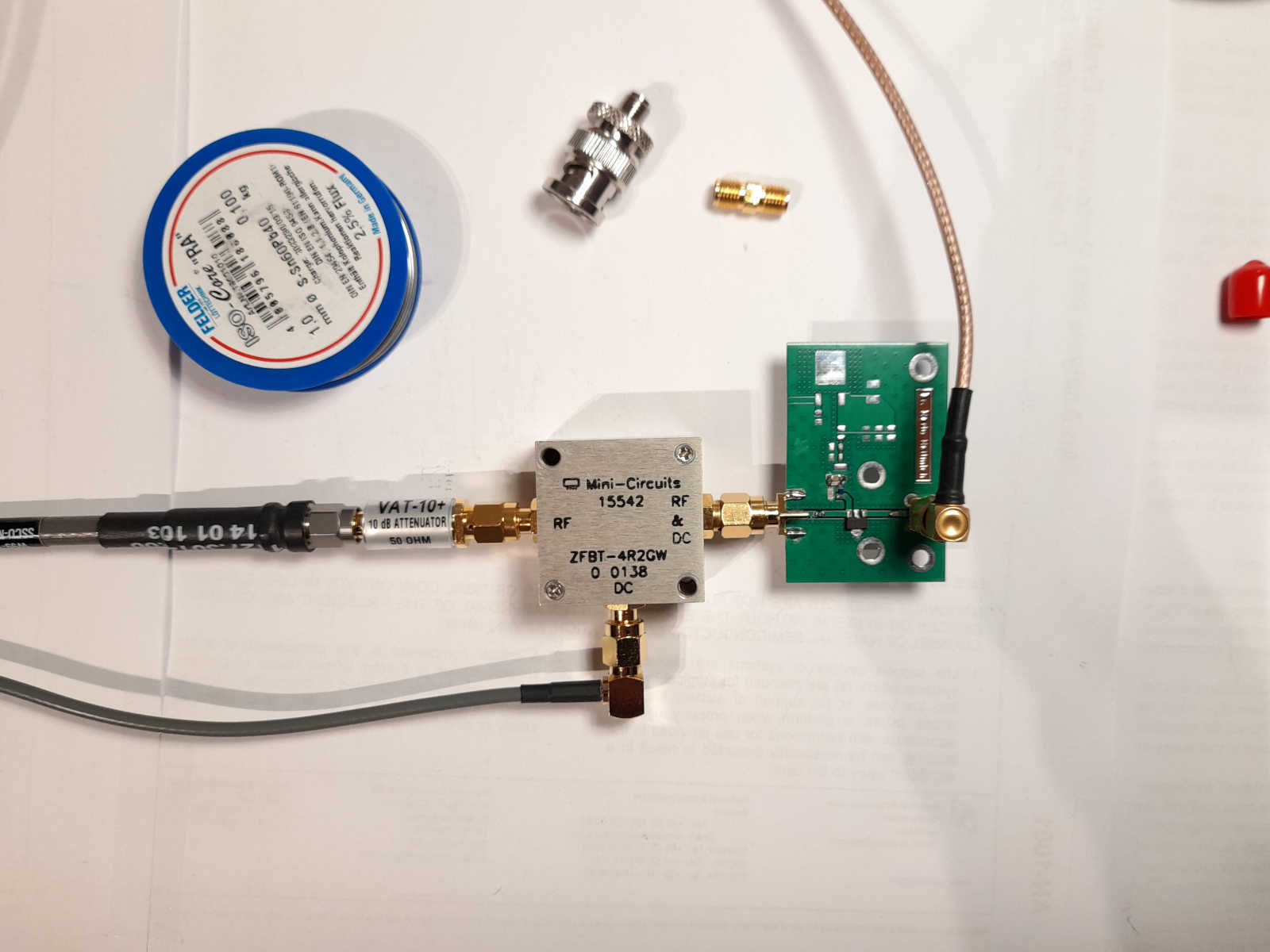

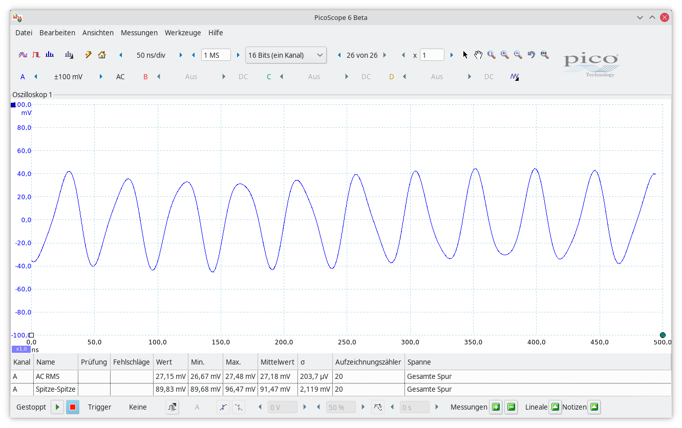

Oh ja, dass das Spektrum nicht so toll ist, erkenne auch ich. Aber man
müsste ja eh noch einen TP nachschalten.
Mario H. schrieb:
> Na ja, P1dB = 2 dBm auf den Ausgang bezogen. Dafür ist der nicht
> gemacht, und bei 0 dBm schon voll am Anschlag.
Stimmt.
> Es gibt aber für 5V-Betrieb durchaus MMICs, die einen P1dB um die 20 dBm
> haben, wie z.B. LHA-23LN+ oder GVA-84+.
Hab' ich nur gerade nicht rumliegen. Nochmal nachgeschaut, MGA-31389
habe ich noch da, der könnte in der gleichen Region liegen. Den werde
ich heute Abend da mal reinlöten.
> Die Dinger haben aber ordentlich Bandbreite bis in den GHz-Bereich und
> brauchen einen entsprechenden Aufbau, damit sie stabil laufen.
Daher ja "Manhattan".
> Und
> filtern wird man wohl trotzdem müssen, wenn man damit auf Sendung gehen
> will, auch wenn das Filter einfacher ausfallen kann.
Ja klar, ich dachte halt nur dran, nach den 20 dB Verstärkung des MMIC
dann die eigentliche PA zu setzen, um auf insgesamt etwa 30 dB zu
kommen. Nach dieser muss man dann sowieso filtern.
> Ich würde mal in Richtung eines geeigneten Transistors schauen (evtl.
> LDMOS), und damit einen selektiven Verstärker aufbauen.
Ein einzelner Transistor schafft aber nicht so viel Verstärkung, man
müsste mindestens zwei nehmen.

Wilhelm, lass mich mal schauen, was der MGA-31389 so bringt. Vielleicht
genügt der ja mitsamt passendem Tiefpass komplett für alles.
Ich würde Randy auch einen simplen "Manhattan"-Aufbau nahelegen. Das
Einzige, worauf man achten muss, sind stabile Anschlüsse. Wenn man da so
einen SMD-C hochkant draufstellt und einen Draht anlötet, kann man mit
diesem ziemlich schnell die Metallkappe runterreißen.
Eventuell lassen sich ja am Rand der "Manhattan"-Platine ein paar
passende Kupferinseln als Anschlusspads (Stützflächen) frei fräsen. Kann
ich auf meinem Stück PCB mal beispielhaft probieren.
Hmm, nach Durchsicht des Datenblatts könnte es sein, dass der bei so
niedrigen Frequenzen zu wenig verstärkt. :/

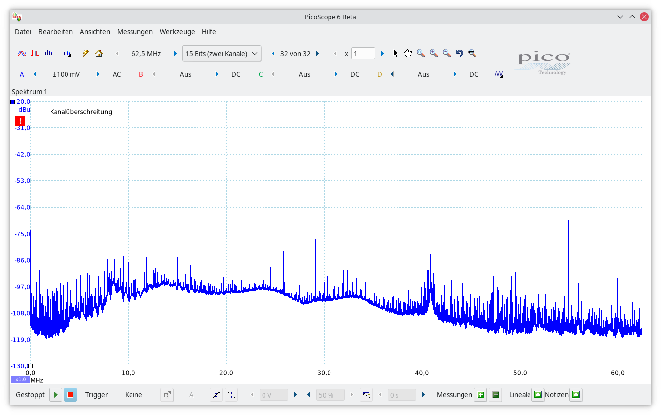

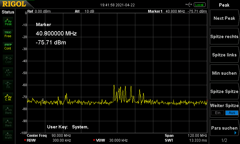

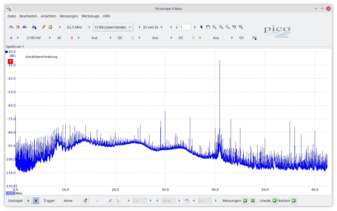

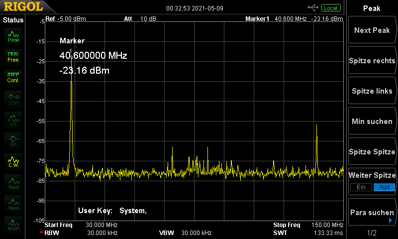

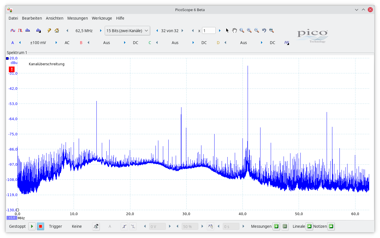

Ich habe jetzt mal laienhaft gemessen:
AD_Open: der zweite, nicht beschaltete Ausgang des AD9851
AD_TP: der erste Ausgang des AD, Eingang des TP
AD_TP_Out: Ausgang des TP
fft_ad_open: fft vom offenen Ausgang
fft_ad_tp: fft vom Eingang TP
fft_tp_out: fft Ausgang TP
gr_ant: Antennenfußpunkt Graupner 40MHz Modul
gr_fft_ant: fft Graupner
Die Stromaufnahme des Graupner ist 100mA bei 10V.
Nun, die FFTs sind ja zu wenig nutze, da sie ja noch nichtmal die erste
Oberwelle anzeigen. Mmh, bessere Messmöglichkeiten habe ich nicht.
Zumindest bekommt man mal ein Gefühl für den Pegel.
Vielleicht hilft Euch das?
Das wäre so ungefähr 1 Veff an der Antenne. Wenn die Antenne wirklich 50
Ω hätte, entspräche das 20 mW (13 dBm), vermutlich ist sie allerdings
hochohmiger.

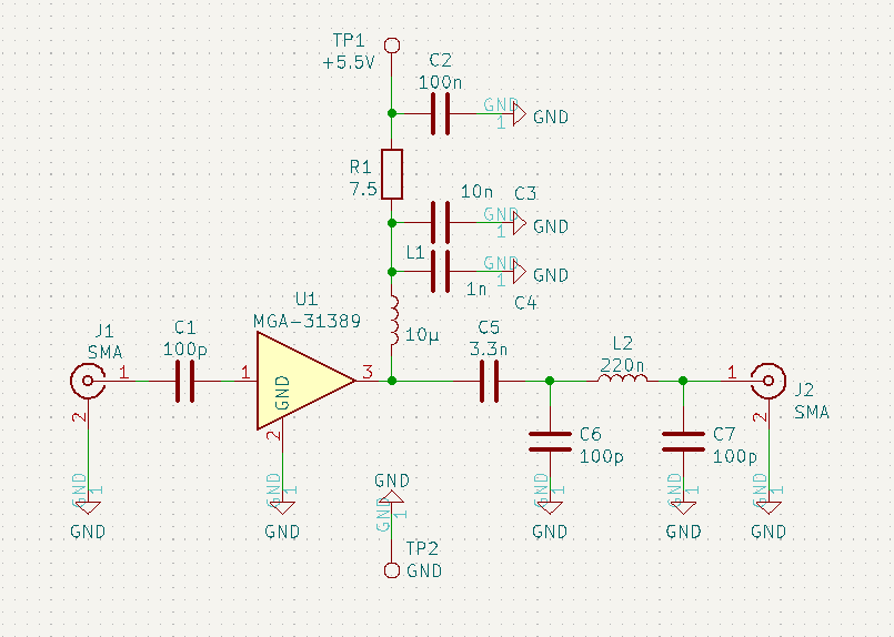

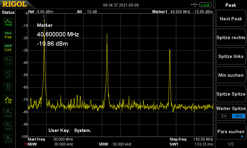

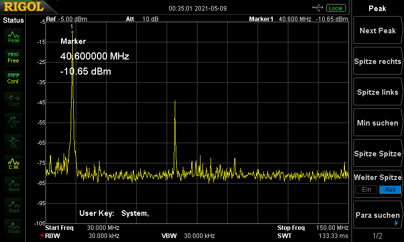

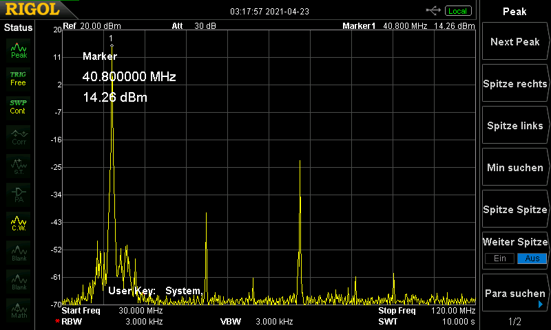

Der MGA-31389 ist im unteren Frequenzbereich noch besser, als das
Datenblatt erwarten ließ. Wiederum mit -16 dBm eingespeist, bringt er +6
dBm am Ausgang, also 22 dB Verstärkung. Damit man die Oberwellen sieht,
musste ich die Videobandbreite des Speckis schon mal runterdrehen*), was
du unten in der Mitte bei 100 MHz herumzappeln siehst, sind bereits die
örtlichen Rundfunksender, die in den Aufbau herein pfeifen. Die erste
und zweite Oberwelle liegen also etwa bei vergleichbaren Signalstärken
zu diesen Rundfunksendern ;-), die erste bei so -55 dBc, die zweite bei
-65 dBc. Da müsste man jetzt nur noch geringfügig filtern, dann ist man
völlig auf der sicheren Seite.
Der MMIC wurde mit den datenblattmäßigen 75 mA betrieben, die Spannung
am MMIC lag dabei bei etwa 5 V. Die Versorgungsspannung ein wenig höher,
MMICs verhalten sich ein bisschen wie Dioden und brauchen definierte
Ströme, bei denen sich dann „irgendeine“ Spannung einstellt. Bei mir
waren jetzt 7,5 Ω davor, weil ich die gerade in der Grabbelkiste
gefunden hatte, Netzteilspannung dann so ca. 5,6 V.
Ich gehe mal davon aus, dass die erzeugten +6 dBm für deinen Zweck
völlig ausreichen werden, damit sollte der Aufwand jetzt allmählich
überschaubar sein. :)
Die Halbleiterwelt ist schnelllebig, der MGA-31389 mittlerweile schon
wieder aus der Produktion raus. Ich gehe aber davon aus, dass
vergleichbare aktuelle MMICs ähnlich sein werden. Vielleicht baut ja
Mario noch einen Test mit seinem GVA-84+ auf.
*) Geringere Videobandbreite bedeutet, dass die Kurve über mehr Werte
gemittelt wird, sodass die Rauschanteile in der Anzeige zurück gehen.
ps: Zur Anpassung auf eine hochohmigere Antenne könnte man dann am Ende
noch einen kleinen Ringkern-Übertrager (ein sogenannter Un-un)
anschließen, so vielleicht 1:2 Windungszahlenverhältnis.
Habe gerade mal in der EN 300220 nachgesehen, im Prinzip könntest du
damit sogar „auf Sendung“ gehen. Die zulässigen Nebenaussendungen im
Bereich unterhalb 1 GHz sind gestaffelt nach den klassischen (Hör- und
Fernseh-)Rundfunkbändern und dem Rest. In den Rundfunkbändern darf man
nur -54 dBm produzieren (da liegt die erste Oberwelle derzeit knapp
drüber), im Rest ist das Limit aber -36 dBm (da ist alles sicher
drunter). Bei 40 MHz fällt aber zum Glück keine der beiden relevanten
Oberwellen in ein Rundfunkband (das wäre erst oberhalb 43,7 MHz der
Fall).

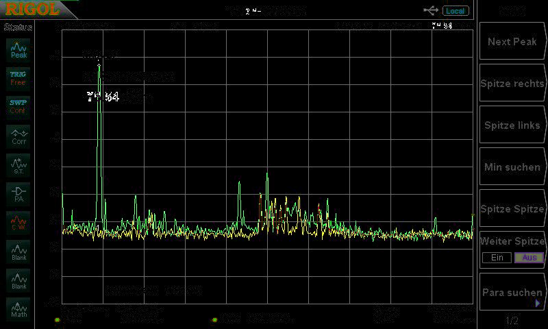

Ein simpler Tiefpass aus 100 pF + 220 nH + 100 pF würde simuliert
nochmal 15 dB Dämpfung für die erste und 26 dB für die zweite Oberwelle
bringen. Nun ja, schaden kann es nicht. :)
OK, Tiefpass noch schnell aufgebaut. Bringt für die erste Oberwelle
deutlich weniger als simuliert (eher so 5 dB), aber da sie ja nicht in
ein Rundfunkband fällt, würde ich mich damit zufrieden geben. Die zweite
Oberwelle ist schon nicht mehr erkennbar.
Da „Manhattan“ immer irgendwas von „Kunstwerk“ hat, noch ein paar Fotos
vom Aufbau.

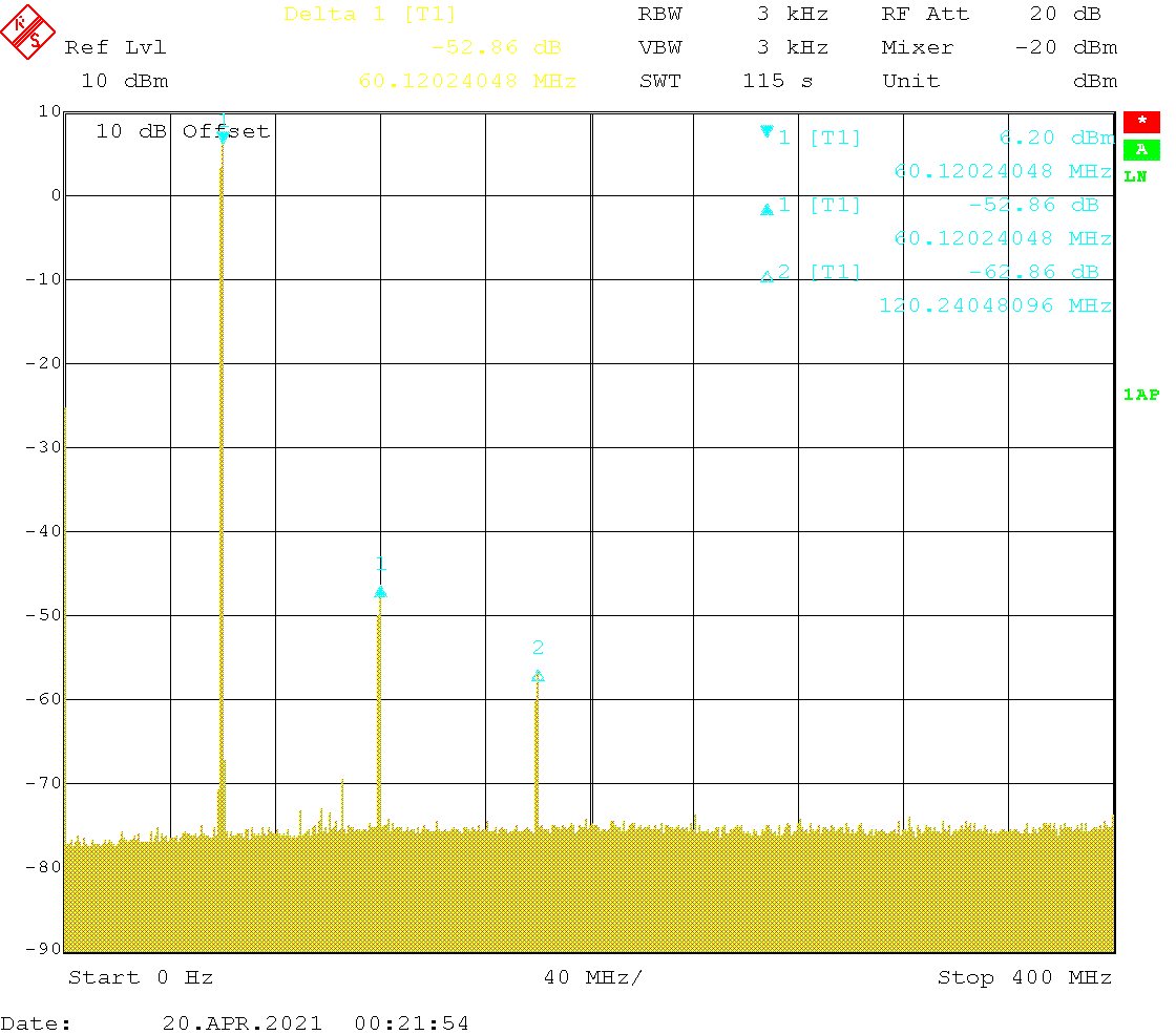

Habe ich soeben gemacht. Aufbau siehe Foto. Ich habe einen alten
Platinenrest recycelt, und mit zwei Buchsen versehen. Auf der Platine
sind ansonsten noch eine 100 nH/0603-Induktivität, und daran
angeschlossen zwei Kondensatoren (100 nF/0805 und 1nF/0603) nach Masse
zur lokalen Abblockung. Die Versorgungsspannung wird über den ZFBT-4R2GW
Bias Tee eingekoppelt. Die Schaltung zieht 93 mA bei 5 V.

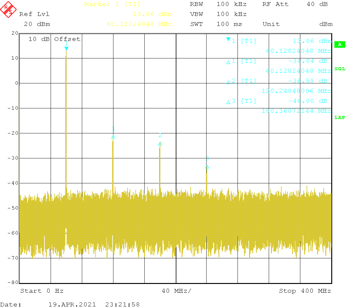

Gemessen habe ich bei 60 MHz und nicht bei 40 MHz. Hintergrund ist, dass
der Oberwellenanteil eines normalen Signalgenerators schon zu hoch ist,
um das Ergebnis nicht nennenswert zu beeinflussen. Daher sitzt am
Ausgang des speisenden Signalgenerators ein Mini-Circuits
SLP-90+-Tiefpassfilter mit 90 MHz Grenzfrequenz, der dessen
Oberwellenanteil dämpft. Für 40 MHz hatte ich kein passendes Filter zur
Hand, bzw. hätte erst eins bauen müssen.
Bei 13 dBm am Ausgang findet man einen Oberwellenabstand von 34 dB. Das
sieht also schon sehr passabel aus. Bei 20 dBm am Ausgang hat man immer
noch um die 9,5 dBm Oberwellenabstand am Ausgang.
Den Gewinn habe ich nicht genau gemessen, er ist aber bei 60 MHz auf
jeden Fall größer als 22 dB, wenn ich den Signalgenerator eingestellten
Pegel zugrundelege. Um das genau zu messen müsste ich das ganze
dämpfende Zeug herausnormieren (Filter, DC-Block, Bias Tee, mehrere
Adapter, billige flexible Kabel, etc.), oder das Ding an den VNA
anschließen. Ich denke, 24 dB Gewinn sind nicht unplausibel.
Der Pegel von 13 dBm ist der übliche maximal einstellbare Pegel bei
Signalgeneratoren (vulgo Messsender), sollte daher eigentlich für einen
solchen ausreichen. Wenn der TO tatsächlich 100 mW oder mehr haben will,
müsste man noch eine Transistorstufe nachschalten.
Mario H. schrieb:
> Hintergrund ist, dass der Oberwellenanteil eines normalen
> Signalgenerators schon zu hoch ist, um das Ergebnis nicht nennenswert zu
> beeinflussen.
Stimmt, das hatte ich jetzt gar nicht berücksichtigt. Das ist bei mir
ähnlich, ich glaube, der Generator bringt es auf -45 oder -50 dBc. Das
heißt, die erste Oberwelle, die man noch sieht, kommt zum größten Teil
aus dem Generator.

von Mario H. (Gast)
Jörg W. schrieb:
> Ansonsten sieht deine Messung auch gut aus. Ich hatte mich jetzt auf die
> von Randy genannten 70 µV (-16 dBm) bezogen und daher nur bis +5 dBm
> ausgesteuert, das dürfte den besseren Oberwellenabstand in meiner
> Messung erklären.
Da die Sachen noch laufen, habe ich mal bis 6 dBm ausgesteuert (d.h. ca.
-16 dBm am Eingang). Das gibt dann 44 dB Oberwellenabstand. Du bist
trotzdem immer noch etwas besser mit Deinem MMIC.
von Mario H. (Gast)
Mario H. schrieb:
> Du bist trotzdem immer noch etwas besser mit Deinem MMIC.
Kleiner Nachtrag: Ich habe mal die Induktivität mit der Zange
abgezwickt. Der GVA-84+ wird jetzt nur noch über das Bias Tee versorgt,
ohne irgendwelche Abblockung auf der Platine. Nun bekomme ich fast 53 dB
Oberwellenabstand bei Aussteuerung bis 6 dBm, und etwas mehr Gewinn.
Auch auf solche Dinge kommt es an, schon bei diesen moderaten
Frequenzen.

Der ZFBT-4R2GW ist ein fertiger Bias-Tee?
Wozu dann noch die andere Induktivität? Ich hatte es so verstanden, das
Dein Bias-Tee aus 100nH/100nF am Ausgang besteht. Das habe ich wohl
falsch verstanden.
Gut, dann werde ich mal sehen, wo ich die o.g. MMICs ggf. bekommen kann.
Und dann muss ich mir noch einen Spektr.-Analyzer ausleihen.
Randy B. schrieb:
> Erste dumme Frage: die Versorgung wird ja bei diesen MMIC, wenn ich das
> richtig verstanden habe, über eine Induktivität zusammen mit einem
> DC-Entkoppelkondensator eingespeist. Das bezeichnez man als "Bias-T"?
Ja.

Die 7,5 Ω dienten bei mir dem Einstellen des Arbeitspunkt-Stroms. Kannst
du dir wie den Vorwiderstand einer LED vorstellen. (Das verwendete
Lab-Netzteil kann die Strombegrenzung nicht stufenlos einstellen.)
> Ja, den MGA-31389 scheint es nicht mehr zu geben. Bei Digikey wird als
> Ersatz dafür der ADL5536 angegeben (ganz gut teuer). Wäre der geeignet?
Weiß nicht … an deiner Stelle würde ich bei Marios GVA-84+ bleiben, denn
der ist nun schon getestet.
Den solltest du bei Municom (Minicircuits-Vertreter) bekommen. box73.de
hat leider nur den GVA-81 im Programm, der hat weniger Verstärkung. Du
könntest natürlich bei denen anfragen, ob sie den 84er vielleicht auch
mit ins Programm aufnehmen wollen – sie haben schon einige
Minicircuits-Bauteile dabei.
Ich habe meinen kompletten Schaltplan jetzt mal schnell aufgezeichnet,
siehe Anhang. Die Werte der Cs sind teilweise mal einfach so „nach
Nase“, wie sie aus meiner SMD-Grabbelbox rauspurzelten (mit kurzem
Überschlag, ob der Wert so sinnvoll wäre). Die 10-µH-Indukitivität kann
man ja auf den Fotos sogar erkennen. ;-)
Cool, hätte nicht gedacht, dass das so viel ausmacht.

Ebay, mit dem üblichen Risiko, an Fälschungen zu geraten. Ich kann Dir
aber gern ein paar Exemplare abtreten.
Ja. Gute und vor allem breitbandige Bias-Tees ohne unerwünschte
Resonanzen, etc., herzustellen ist gar nicht so einfach. Daher nimmt man
gern solche fertigen Teile für Tests. Das muss Dich bei Deinen 40 MHz
aber weniger interessieren, da ist das recht entspannt.

Die waren noch auf dem Platinenrest. Scheinen aber mehr Schaden als
Nutzen anzurichten, wie die letzte Messung zeigt.
Allerbesten Dank!
Das ist dann ja so, wie in den verschiedenen AppNotes, die ich gelesen
hatte. Danke!

Ein Specki hat einen 50-Ω-Eingang, da hängst du direkt deine treibende
Schaltung dran. Immer schön vom höchsten Referenzpegel beginnen zu
messen, dann ist auch der maximale Abschwächer drin (meist 60 dB). Wenn
du das "lauteste" Signal gefunden hast, kannst du den Referenzpegel so
weit herunter nehmen, dass das Signal gerade so nicht "oben anstößt".

Ja. Man muss nur aufpassen, dass man es sich mit dem Aufbau nicht
versaubeutelt. Für Stabilität ist insbesondere die Rückwirkung vom
Ausgang auf den Eingang entscheidend. D.h. Mikrostreifen- oder
GCPWG-Schaltung mit durchgehender Massefläche erleichtert das Leben.
Wenn du es ganz genau machen willst, kannst du am Ende auch noch eine
gestrahlte Messung machen: deine für den Betrieb vorgesehene Antenne
dran, am Specki eine Breitbandantenne (die allerdings hier schon
unhandlich groß wird) und damit schauen, dass deine Sendeantenne nicht
gerade versehentlich den Oberwellenabstand verschlimmbessert.

bei -70 dBm, trotz starker Sender in der Nähe. Bei Jörg schlägt das bei
Manhattan-Aufbau mit fast -50 dBm zu
(Beitrag "Re: Testsender/Generator für 40MHz-Band"). Macht schon
einen Unterschied.
Welche Ordnung sollte der Ausgangs-TP haben? 3. oder 5. Ord.?
Und welche Grenzfrequenz? Je tiefer desto besser? Oder gibt es noch
andere Kriterien.
Mario H. schrieb:
> Bei Jörg schlägt das bei Manhattan-Aufbau mit fast -50 dBm zu
Offenbar übrigens auf der Eingangsseite des MMIC; nach dem Einfügen des
Tiefpasses waren sie nicht mehr zu sehen.
Es sind also wirklich die paar Millimeter Draht hier am Eingang:
die so viel Signal von den Rundfunksendern eingefangen haben. ;-)
(Das SMA-Zuleitungskabel vom Generator hätte ich nicht in Verdacht, war
schon was besseres als nur RG-58.)
Angesichts dessen, dass du nicht in eins der Rundfunkbänder gerätst:
übertreib das nicht. Du siehst, schon mit diesem simplen Tiefpass bei
mir bist du für die EN300220 gut im sicheren Bereich. Da du eh keine
definierte Lastimpedanz hast (die ändert sich massiv mit den
Erdverhältnissen etc.), bringt das nicht viel, hier zu großen Aufwand zu
spendieren.

von Bernd (Gast)
> Oberwelle anzeigen.
Ich weiß ja nicht, welche Variante des Picoscope 5000 du hast, aber
selbst 200MHz Bandbreite ist da recht knapp.
Aber ein 'einfacher' Spekki der bis 500 MHz geht, sollte ausreichen für
die Beurteilung der Oberwellen.
Bernd
Ist das 5443D mit 100MHz Bandbreite. Das reicht dafür nicht.
Am WE kann ich mir mal ein Rigol DSA815 ausleihen.

von argos (Gast)
Anstatt MMIC u.ä. lassen sich auch digitale Gatter als "Verstärker"
missbrauchen. Ein Bsp. (Pout > 50mW) ist angehängt. Als Ansteuerung kann
entweder ein Si5351 herhalten oder, über einen zusätzlichen
LVDS-Receiver bzw. Komparator, auch ein DDS Baustein.
> missbrauchen.
Würde ich nicht machen. Dort den nötigen Oberwellenabstand
hinzubekommen, mag zwar in der Simulation gehen, macht aber in der
Praxis deutlich mehr Aufwand, als dass es die „Einsparung“ im Vergleich
zum MMIC ganz schnell aufwiegt.
Als Gegenbeweis würde ich nur einen praktischen Aufbau einschließlich
Spekki-Messung akzeptieren. ;-)
Konnte heute den SA schon in Empfang nehmen.
Leider waren jetzt keine Kabel dabei 8-(
Deswegen habe ich mal zwei Messungen gemacht, wobei der Testgenerator
und der SA über einen "Prüfleitungsübertrager" miteinander gekoppelt
sind. Sprich zwei nichtabgeschirmte Prüfleitungen umeinander verdrillt
10.bmp ist die "Umgebungsmessung" bei ausgeschaltetem Testsender/µC.
11.bmp eingeschaltet.
Zieht man die Umgebungsmessung ab, so ist das doch ganz ok, oder?
von Axel R. (axlr)
Naja, dann mach das doch auch ;))
habs mal aus Spaß quasi übereinander gelegt
Habe die Bilder mal überlagert. (Das nächste Mal besser als PNG anhängen
– aus den BMPs hat die Forensoftware nun JPEG gemacht.)
Etwas verwunderlich ist der Peak bei 90 MHz, der ist höher als die 80
MHz (erste Oberwelle). Arbeitet dein DDS zufällig mit 130 MHz Takt?
Die Aussendungen bei 30 und 50 MHz bekommst du halt nicht mit einem
Tiefpass los, das sind DDS-Artefakte oder anderer "Dreck". Die 90 MHz
dagegen sollte ein Tiefpass schon wegdrücken können, aber dann doch
besser ein 5poliger als ein 3poliger. Vielleicht auch wirklich einen
zwischen DDS und MMIC, dort hast du zumindest stabile
Impedanzverhältnisse auf beiden Seiten. Dann muss der Tiefpass vor der
Antenne nur noch das filtern, was der MMIC zusätzlich produziert.
OK, warst du schneller als ich. ;-)
Das kann der SA bestimmt auch, nur ich damit noch nicht ;-)
Ok, bmp kommt halt aus dem SA raus. Kann ich natürlich in ein png
konvertieren.
Der DDS bekommt 30MHz aus einem externen Oszillator und macht selbst
intern daraus 180Mhz.
Da passt der 90-MHz-Peak irgendwie nicht dazu. Der nächste Alias wäre
hier eigentlich 140 MHz. Den kann man zwar ganz rechts auch sehen, aber
der ist schon ganz gut weggefiltert.
Doch, ist doch ein Rechteck, das ist die 3. Harmonische.
Randy B. schrieb:
von 40 MHz?
Jörg W. schrieb:
30Mhz.
Der sitzt zwar auf der Platine, hat aber 2cm Leitung und nicht nahc den
o.g. Grundsätzden :-(
Achso, klar, die Oberwelle des Basistakts, den hatte ich vergessen.
Nun, die wird ja dann hoffentlich nur von der Platine irgendwie
abstrahlen, nicht über das Ausgangssignal.
Das erklärt natürlich auch den Peak bei 30 MHz, aber nicht den bei 50.
Ich denke, mit genaueren Aussagen muss ich warten, bis ich vernünftiges
Kabel habe.
BTW: das Ausgangsfilter nach(!) dem MMIC: kann ich da Induktivitäten in
SMD-0805 nehmen bzw. worauf muss ich dort achten. Denn die HF-Leistung
(die <= 100mW) muss da ja durch. Also, wie ist die praktische
Bauteileausführung?
Bin wie immer um jeden Tipp dankbar.
Bei mir hier war das auch eine solche. Kann man auf den Fotos schlecht
erkennen. ;-)
Davon abgesehen, dass wir am Ende eher über 10 mW reden (die für dich
völlig ausreichend sein werden), auch 100 mW sind kein Problem dafür.
Die willst du ja nicht in der Induktivität verheizen, sondern zur
Antennenbuchse bringen.
Hier das originale Grauoner 40MHz Sendemodul
Pah. Dagegen ist dein DDS ja ein absolut sauberes Signal. :-)
von Petra (Gast)
Die Frage ist, ob der Mischer bei -15dBm nicht schon selbst Oberwellen
und Mischprodukte produziert.
Du solltest das ganze bei 60db ATT Einstellung messen.
Welcher Mischer? Du meinst im Graupner HF-Modul?
Was soll das bringen, mit 60db Abschwächung zu messen?
Randy B. schrieb:
Nein, der im Spekki.
Aber ich gehe davon aus, dass der Spekki selbst "weiß, was er tut" – und
dass du sein Wissen nicht vorsätzlich boykottiert hast, indem du
eigenmächtig eine andere Konstellation erzwungen hast. Konkret: wenn du
+20 dBm Referenzpegel einstellst und der Spekki sich dafür 30 dB
Eingangsabschwächung auswählt, dann ist sein Hersteller der Meinung,
dass der Mischer die -10 dBm auch ordentlich verkraftet, ohne
nennenswerte eigene Nebenprodukte zu erzeugen.
Wenn der Mischer weniger ausgesteuert wird, produziert er auch weniger
Nebenprodukte. Du kannst ja spaßeshalber mal sehen, ob du mehr
Abschwächung rein bekommst ohne dass sich dabei der Referenzpegel ändert
(d.h. du setzt dich über die automatische Kopplung zwischen
Referenzpegel und Abschwächung hinweg, die der Spekki sonst macht) und
dabei beobachten, ob die Oberwellen dadurch weniger werden.
Wer misst, misst Mist.
Das gilt wohl für mich besonders.
ich kann mir das nicht so ganz erklären:
40.png: Am Ausgang des AD9851, mit 200Ohm abgeschlossen.
Beide Ausgänge des AD9851 gehen (symmetrisch) auf eine 4:1-Übertrager.
41.png: Ausgang des Übertragers / Eingang 5.Ord Cheby TP /43MHz
42.png: Ausgang des TP / Eingang des GVA84
43.png: Ausgang des GVA84 / Eingang 5.Ordn. Cheby TP / 43MHz
44.png: Ausgang des TP / Antenne
Mit jeder Stufe wird es schlechter !?!
Das ganze ist halbwegs vernünfig auf einer Platine aufgebaut:
ddso.png / ddsu.png
Schaltbild (mittlerweile etwas verstruwwelt):
Die Werte im Schaltbild passen nicht, ich habe mit RF-Tools einen Cheby
TP 50Ohm in/out 43MHz errechnet:82pF/240nH/150pF/240nH/82pF
Vielleicht kann mir jemand etwas Hilfestellung geben, nachdem der
Lachflash vorüber ist (bin ja HF noob).
Danke!
Fehlangepasst, da du sowohl mit dem Spekki als auch dem MMIC belastest.
Fehlt ;-)
Hättste doch mal das Layout vorher hier gezeigt. Da fehlen insbesondere
eine Tüte voller GND-Vias drauf, was ich so erkennen kann.
Der Spekki hat doch ein 50 Ohm Eingang, oder? Wie hast Du den denn hier
angeschlossen?
Ich finde nur Datenblätter zum GVA84+, welcher eine wahnsinnige
Bandbreite hat und bis 7 GHz verstärkt.
Dein Signal hat hier einen deutlichen Peak bei 80 MHz. Da ist schon
irgendwas verzerrt. Ob das durch den Filter kommt oder eine
Fehlanpassung am Eingang des Verstärkers kann ich nicht sagen.
Dein Verstärker bringt 14 dB. Erwarten würde man 24 dB:
https://www.minicircuits.com/pages/s-params/GVA-84+_VIEW.pdf
https://eu.mouser.com/datasheet/2/1030/GVA-84_2b-1700472.pdf
Wie groß sind die Koppelkondensatoren am GVA84?
Da sind gar keine Einheiten dran.
Und wo ist der Masseanschluß vom GVA? Passt die Stromaufnahme?
Jörg W. schrieb:
Ja, das stimmt. Doch wie müsste man denn da messen? Mit hochohmigem
Soannungsteiler und großer Verstärkung am Specki?
> Fehlt ;-)
Ok, ich hatte die Masserückseite gewissermäßen nur als Abschirmung
betrachtet.
> angeschlossen?
Ja, sicher ist da eine Fehlanpassung.
Wie würde man denn da vernünftig messen?
10nF
Ja, der ist etwas schlecht zu sehen im Schaltbild, ist aber da.
Nun, ich habe mit den 10Ohm ca. 100mA.
Mir fiel aber auf, dass der Gleichspannungspegel ohne Input am Ausgang
des GVA ca. 4V beträgt. Das erscheint mir zu hoch, weil nicht
symmetrisch. Sollte ich den Strom verkleinern / Bias Widerstand
vergrößern. Das könnte der Grund für die Verzerrungen sein, und die
Rückwirkung auf den Eingang. Denn intern wird der erster Transistor doch
auch darüber vorgespannt, oder?
Das Datenblatt meint:
Device Operating Voltage  4.8  5.0  5.2 V
Device Operating Current   85  108  130 mA
Passt also.
Das wiederum ist schon etwas wenig.
Mit welcher Spannung gehst du denn vor dem Widerstand da ran?
Mario hatte mich ja oben korrigiert, dass moderne MMICs nicht unbedingt
mehr einen Strombegrenzungswiderstand brauchen.
> betrachtet.
Nein, das ist Gigahertz-Technik, auch wenn du nur 40 MHz raus haben
möchtest. Da kommt es auf jedes Nanohenry an Induktivität an, und ein
Nanohenry entspricht grob überschlagen einem Millimeter an gestreckter
Leiterbahn. Aus diesem Grunde muss man GND möglichst großflächig
vernetzt aufbauen, damit es möglichst wenig induktiv wirkt.
Das ist letztlich auch in meinem "Manhattan"-Aufbau da oben ein
Nebeneffekt: man hat unter der Schaltung eine große, kaum zergliederte
(in meinem Falle nur zwei Inseln für Eingang und Ausgang des
SOT89-Gehäuses) Massefläche.
5V
Sollte das nicht eher bei 2,5V liegen, damit symmetrisch ausgesteuert
werden kann?
Randy B. schrieb:
> 5V
Dann solltest du den Vorwiderstand auch ganz überbrücken können, und es
müsste sich ein Strom im genannten Bereich einstellen.

Bei der Platine habe ich oben und unten großflächig Gnd, aber wohl zu
wenig Vias.
> werden kann?
Dafür ist die Drossel zuständig. Du schriebst ja "ohne Ansteuerung".
(Mit Ansteuersignal würde ich keinem üblichen Multimeter mehr zutrauen,
eine saubere Anzeige zustande zu bringen. Ein ganz altes analoges,
passives könnte das können.)
Das verstehe ich nicht: der Wechselspannungsanteil überlagert sich doch.
Die Drossel ist HF-mäßig ja nicht da, jedoch komme ich doch in keinem
Fall über Vb hinaus. Denn die Drossel arbeitet ja nicht mit
irgendwelchen Cs als Schwingkeis.
> wenig Vias.
Ja, insbesondere direkt um das MMIC herum braucht es möglichst viele. Du
kannst natürlich versuchen, ein paar Vias mit der Hand zu bauen und
Drähte reinzufädeln um zu sehen, ob das die Situation bessert.
Deine 120 pF als Abblockung sind bei 40 MHz auch ein bisschen zu knapp,
Blindwiderstand bei Betriebsfrequenz 33 Ω. Ich würde da mindestens noch
so 3,3 nF (oder auch gleich 10 nF) parallel schalten. Lässt sich bei SMD
ja einfach "Huckepack" machen.
Ok, das würde machbar sein. Werde ich auch noch probieren.
Ach, bitte um Entschuldigung, die Werte im Schaltbild sind nicht
korrekt. Das sind auch 10nF bei R-+-L und nochmal 100nF an R-+-Vb
Doch, die Drossel muss so dimensioniert sein, dass sie bei
Betriebsfrequenz einen ausreichend hohen Blindwiderstand hat. Die von
dir verwendete hat bei 40 MHz ein |Z| von 55 Ω. Etwas höher wäre besser
(größer als die 50 Ω Last). Der HF-Strom soll ja zur Last fließen.
Das ist OK.
Jörg W. schrieb:
Mmh, so meinte ich das etwas salopp. Ich hätte noch 10µH rumliegen, dann
wäre Z=2,5K. Oder ist das wieder zu groß? Die hattest Du oben auch mal
eingezeichnet.
