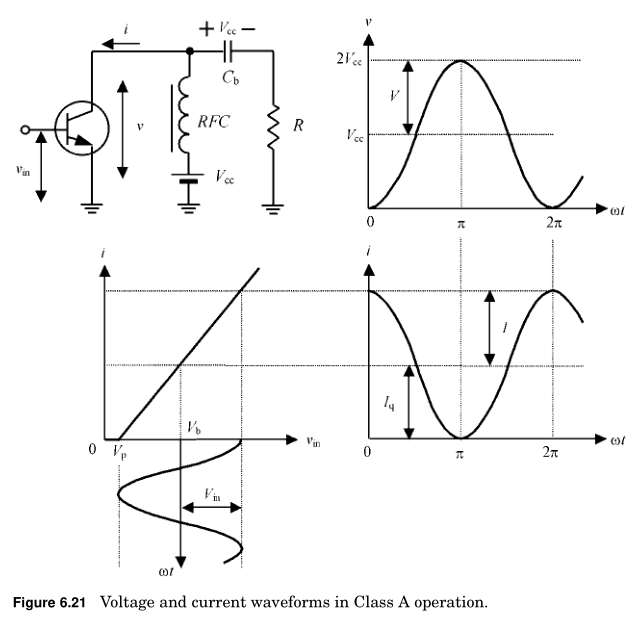

Jörg W. schrieb: > Da die Drossel als HF-Widerstand wirkt, sollte der mittlere > Gleichsspannungspegel mit HF-Ansteuerung nach unten gehen. Und genau das leuchtet mir nicht ein: m.E. sollte doch dann auch symmetrisch um den Gleichspannungspegel ausgesteuert werden. Der Eingang ist ja intern im MMIC schon vorgespannt und ich koppele nur AC ein. War sollte dann am Ausgang eine DC-Komponente auftauchen, die den Mittelwert des Ausgangs kleiner werden lässt. Jedenfall leuchtet mir das aus dem Ersatzschaltbild mit dem Darlington nicht ein. Bernd schrieb: > Wenn ich dich richtig verstanden habe, geht es dir doch nur um die 40 > MHz, oder? Da würde doch ein klassischer schmalbandiger > 1-Transistor-AFU-Verstärker aus dem ARRL-Handbuch viel besser passen, > als so ein GHz-Monster, welches dir jede Einstreuung und Rückkopplung > auch mit verstärkt. Ja, nur 40MHz. Wir waren hier auf den MMIC gekommen, weil ich oben gesagt hatte, ich möchte keine Übertrager oder Schwingkreisinduktivitäten wickeln. Also Bauteile von der Stange sozusagen. Das war aber vielleicht einfach auch meiner Unwissenheit geschuldet. Nach meinen gerade gemachten Erfahrungen ist das wohl keine schlechte Idee, auch das in Erwägung zu ziehen. Die Frage ist für mich natürlich: wo finde ich gute / sichere Vorschläge? Vielleicht habe ich auch einfach nur die falschen passiven Bauelemente? Den weder bei den Cs noch bei den Ls habe ich mangels Know-How auf keine besonderen Parameter geachtet. Bernd schrieb: > Mit einem THS4211 könnte man z.B. eine Verstärkung von 25 > erreichen. Ja, die GBW bei dem ist ja 1000MHz. Aber handele ich mir damit nicht die gleichen Probleme ein wie mit dem MMIC? Vielen Dank für Eure Mühen!

Randy B. schrieb: > Jörg W. schrieb: >> Da die Drossel als HF-Widerstand wirkt, sollte der mittlere >> Gleichsspannungspegel mit HF-Ansteuerung nach unten gehen. > > Und genau das leuchtet mir nicht ein: m.E. sollte doch dann auch > symmetrisch um den Gleichspannungspegel ausgesteuert werden. Der Eingang > ist ja intern im MMIC schon vorgespannt und ich koppele nur AC ein. War > sollte dann am Ausgang eine DC-Komponente auftauchen, die den Mittelwert > des Ausgangs kleiner werden lässt. > Jedenfall leuchtet mir das aus dem Ersatzschaltbild mit dem Darlington > nicht ein. Siehe das Bild im Anhang (aus [1]). Das setzt natürlich ideale Verhältnisse voraus: Induktivität unendlich mit DC-Widerstand von Null, Koppelkondensator mit unendlicher Kapazität, und der Transistor als ideale Stromquelle (Ausgangskennlinien haben Steigung Null). Wenn man die Maschen-und Knotengleichungen hinschreibt und ineinander einsetzt, und die genannten Annahmen verwendet, bekommt man für die Kollektorspannung
D.h. bei Vollaussteuerung mit
kann man die Schaltung am Lastwiderstand von +Vcc bis -Vcc aussteuern. [1] A. Grebennikov: RF and Microwave Power Amplifier Design. New York: McGraw-Hill (2005).
Mario H. schrieb: > Siehe das Bild im Anhang (aus [1]). Danke. Ich hätte das jetzt nicht so schnell hinzaubern können. ;-)
Mario H. schrieb: > Siehe das Bild im Anhang (aus [1]). Das setzt natürlich ideale > Verhältnisse voraus: Induktivität unendlich mit DC-Widerstand von Null, > Koppelkondensator mit unendlicher Kapazität, und der Transistor als > ideale Stromquelle (Ausgangskennlinien haben Steigung Null). Vielen Dank. Ich hätte wohl einfach nochmal den alten Tietze-Schenk herausholen sollen. Irgendwie bin ich immer noch zusehr in der NF-Welt verhaftet ... das muss sich ändern ;-) Deswegen mal die Frage: gibt es ein aktuelles Buch über "praktische" HF-Schaltungstechnik? Oder ist die oben erwähnte Monographie Gebrennikov das Standardwerk?

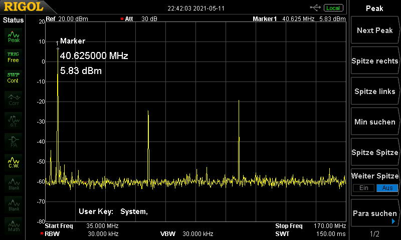

Anbei mal das Ergebnis eines Versuchs einer Klasse-E: Si5351 direkt auf 2N7000 mit 350nH am Drain und 47pF nach Gnd, dann TP 3.Ordnung. Der FET zieht 20mA bei 8V. Jetzt kommen wieder die Fragen. 1) Der SI5351 macht ja am Clk-Ausgang nur max. 3,3V, wenn überhaupt (ich kann das mit meinem PicoScope 5443 nicht so recht messen). Das ist etwas knapp für den 2N7000. Was kann ich da als Gatetreiber verwenden? Ich hatte noch einen 74LCV1G157 rumliegen, was aber die Situation eher verschlimmbessert hat. Andere Leute benutzen die AHCT Serie? Sinnvoll? 2) Welchen anderen FET-Typ kann man da verwenden. Bin auf den IRF510 / IRF540 gestoßen, wird viel eingesetzt. Würde das statt im 80m/40m Band auch hier im 7mBand Sinn machen? Oder ein andere Typ. 3) 2 Stück 2N7000 parallel bringt eine Verschlechterung der Leistung: liegt wohl am nicht vorhandenen Treiber, das schafft der SI5351 nicht mehr. 4) Ich habe den Verdacht, dass meine SMD Grabbelbox-Induktivitäten (Herkunft unbekannt) für den TP Mist sind. Die Dämpfung der 3. Oberwelle ist nicht so doll. Ja, die Drain-Induktivität für den 2N7000 habe ich doch tatsächlich gewickelt entgegen den Projektspezifikation: ich habe einen kleine Ringkern gefunden, auf den ich ein paar Windungen Cu-Lack aufgewickelt habe, bis das LCR-Meter einen brauchbaren Wert (s.o.) anzeigte. (Nachtrag: die Klasse-E macht somit ca. 20dB) Vielen Dank!
Randy B. schrieb: > Anbei mal das Ergebnis eines Versuchs einer Klasse-E: Würde ich an deiner Stelle nicht machen. Klasse E funktioniert nur sinnvoll mit einem gut definierten Lastwiderstand. Das kannst du für deine Antenne schätzungsweise nicht hinbekommen. > Si5351 direkt auf > 2N7000 mit 350nH am Drain und 47pF nach Gnd, dann TP 3.Ordnung. TP 3. Ordnung ist für Klasse E zu wenig. Ich habe Klasse E (OK, für bissel mehr Leistung :) mal für 7 MHz aufgebaut. Funktioniert, aber sowie die Last bisschen schief ist, ist es mit der schönen Klasse-E-Effizienz Essig, dann wird der Transistor heiß. Bleib bei Klasse A, die ist einfacher zu beherrschen. ;-) (Und wenn du die Oberwellen für eine Klasse A nicht in den Griff bekommst, hast du bei C oder E gar keine Chance.)
Jörg W. schrieb: > Klasse E funktioniert nur sinnvoll mit einem gut definierten > Lastwiderstand. Das kannst du für deine Antenne schätzungsweise nicht > hinbekommen. Ok, das ist starkes Argument.

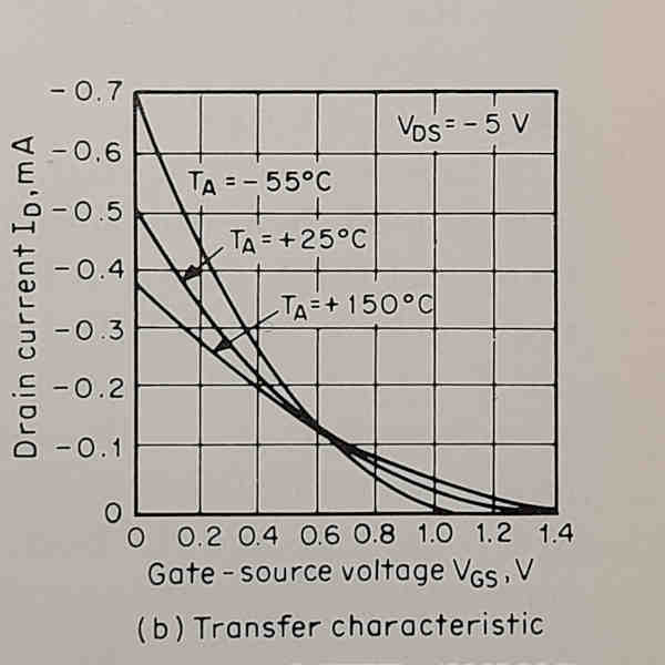

Randy B. schrieb: > Oder sehe ich das mal wieder falsch? Grundsätzlich passt das schon, der FET ist ja im Abschnürbereich am Ausgang eine Stromquelle. > und den Rest erledigt der negative Temperaturkoeffizient. Das kann allerdings schief gehen. Wie bei jedem FET hängt der Temperaturkoeffizient der Transkonduktanz vom Arbeitspunkt ab. Siehe das angehängte Bild (aus [1]) für einen p-Kanal JFET, aber im Prinzip gilt das auch für MOSFET. Die Kennlinie im Abschnürbereich ist ja durch
gegeben, wobei K der Steilheitskoeffizient und U_A die Early-Spannung ist (in erster Näherung kann man U_DS/U_A = 0 annehmen). Der relative Temperaturkoeffizient des Drainstroms ist dann
Die Temperaturkoeffizienten von K und U_th sind negativ (d.h. dK/dT, dU_th/dT < 0), so dass das Vorzeichen von dI_D/dT von U_GS abhängt. Für LDMOS-Transistoren im A-Betrieb landet man gern in einem Bereich, in dem der Drainstrom einen positiven Temperaturkoeffizienten hat. Für den PD85004 kommt man auf eine Variabilität des Drainstroms von ca. 0,75mA/K. Siehe hier: https://www.qsl.net/in3otd/ham_radio/PD85004_PP_PA/PD85004_PP_PA.html, oder hier: https://www.mariohellmich.de/projects/rf-amp_med-pwr/rf-amp_med-pwr.html. Es kann also sein, dass Du eine Regelung des Drainstroms vorsehen musst. Das kann man so machen wie hier: https://www.mariohellmich.de/projects/rf-amp_med-pwr/files/rf-amp_schema.pdf, wobei der Shunt R1 etwas Aussteuerbereich kostet. Vielleicht geht das für 100 mW auch einfacher. Was Du sicher nicht brauchst, sind die in dem Schaltplan gezeigten mehrstufigen Anpassnetzwerke am Ein- und Ausgang, da Du nur bei einer Frequenz anpassen musst. [1] A. D. Evans (Ed.): Designing with Field-Effect Transistors. Siliconix Inc. New York: McGraw-Hill (1981).
Vielen Dank für die super ausführliche Antwort! Dazu - heute morgen leider in aller Kürze - zwei Fragen: 1) In dem DB vom PD84002 etwa finde ich gar keine Angabe über die Temperaturabhängigkeit Id(Ugs)? Nur die alles zusammenfassende Bemerkung: excellent thermal stability. In diesem Paper https://www.ee.co.za/wp-content/uploads/legacy/26-29.pdf wird auch bemerkt, dass bei hohen Id der Temperaturkoeffizient dId/dK wieder negativ wird. Das steht jetzt im Widerspruch zu Deiner Annahme. 2) Du verwendest ein Stromquelle, die proportional zum Gleichanteil von Id ist, um Ugs zu regeln. Da der R1 ja recht groß ist: würde es nicht ausreichen, R1 in die Source-Leitung zu platzieren und mit konstanter Ugs zu arbeiten? (Sourceschaltung mit Stromgegenkoppelung) Danke für diesen schönen Gedankenaustausch hier!
#6692900
Randy B. schrieb: > 1) In dem DB vom PD84002 etwa finde ich gar keine Angabe über die > Temperaturabhängigkeit Id(Ugs)? Nur die alles zusammenfassende > Bemerkung: excellent thermal stability. Das Datenblatt gewinnt sicher keinen Preis für Ausführlichkeit. Das gilt leider für ziemlich alle Datenblätter für neuere HF-Leistungstransistoren von ST. > In diesem Paper > > https://www.ee.co.za/wp-content/uploads/legacy/26-29.pdf > > wird auch bemerkt, dass bei hohen Id der Temperaturkoeffizient dId/dK > wieder negativ wird. Das steht jetzt im Widerspruch zu Deiner Annahme. Das gilt grundsätzlich für alle FET, wie bereits gesagt -- siehe die angehängte Abbildung in Beitrag "Re: Testsender/Generator für 40MHz-Band", die dieses Phänomen illustriert: Für einen selbstsperrenden N-Kanal-MOSFETs z.B. wird ab einem bestimmten U_GS der Temperaturkoeffizient dI_D/dT negativ. Die LDMOS-Transistoren, zumindest die kleineren, will man man normalerweise in einem Arbeitspunkt betreiben, in dem dI_D/dT positiv ist, so dass man damit irgendwie umgehen muss. Bei konstantem U_GS kann es einem dann passieren, dass der Drainstrom wegläuft. Für einen 100mW-Verstärker mit PD84002 reicht vielleicht schon eine thermisch gekoppelte Diode zur Temperaturkompensation. Du kannst das ja einfach mal ausprobieren: erst mit konstanter U_GS, und schauen, was passiert, und dann weitere Maßnahmen testen. > 2) Du verwendest ein Stromquelle, die proportional zum Gleichanteil von > Id ist, um Ugs zu regeln. Da der R1 ja recht groß ist: würde es nicht > ausreichen, R1 in die Source-Leitung zu platzieren und mit konstanter > Ugs zu arbeiten? (Sourceschaltung mit Stromgegenkoppelung) Theoretisch schon. Man möchte aber bei einen HF- oder Mikrowellentransistor den Source möglichst breitbandig und niederimpedant auf Masse legen. Eine Stromgegenkopplung mit Widerstand würde dem zuwider laufen. Man müsste dann den Source wechselstrommäßig auf Masse legen, und bei mehreren hundert MHz wird sich ein Kondensator parallel zum Stromgegenkopplungswiderstand merklich auswirken. Außerdem erschwert das ein vernünftiges Layout, und auch die Wärmeabfuhr lässt sich schwerer bewerkstelligen.
Mario H. schrieb: > Man müsste dann den Source wechselstrommäßig auf Masse legen, und bei > mehreren hundert MHz wird sich ein Kondensator parallel zum > Stromgegenkopplungswiderstand merklich auswirken. Das Problem hat er zwar mit seinen 40 MHz nicht so, aber es wäre natürlich trotzdem alles andere als ideal, das prima auf der Kühlfahne rausgeführte Source dann doch nicht auf GND zu haben.
Mario H. schrieb: > Randy B. schrieb: >> 1) In dem DB vom PD84002 etwa finde ich gar keine Angabe über die >> Temperaturabhängigkeit Id(Ugs)? Nur die alles zusammenfassende >> Bemerkung: excellent thermal stability. > > Das Datenblatt gewinnt sicher keinen Preis für Ausführlichkeit. Das gilt > leider für ziemlich alle Datenblätter für neuere > HF-Leistungstransistoren von ST. Ja, das ist echt schade. > Für einen 100mW-Verstärker mit PD84002 reicht vielleicht schon eine > thermisch gekoppelte Diode zur Temperaturkompensation. Du kannst das ja > einfach mal ausprobieren: erst mit konstanter U_GS, und schauen, was > passiert, und dann weitere Maßnahmen testen. Da ich ja eh einen µC dabei habe, werde ich das dann per DAC steuern. >> 2) Du verwendest ein Stromquelle, die proportional zum Gleichanteil von >> Id ist, um Ugs zu regeln. Da der R1 ja recht groß ist: würde es nicht >> ausreichen, R1 in die Source-Leitung zu platzieren und mit konstanter >> Ugs zu arbeiten? (Sourceschaltung mit Stromgegenkoppelung) > > Theoretisch schon. Man möchte aber bei einen HF- oder > Mikrowellentransistor den Source möglichst breitbandig und > niederimpedant auf Masse legen. Natürlich, so langsam sollte ich das ja mal kapiert haben ;-) Ok, dann werde ich mal High-Side per Shunt den Strom messen. Das kann erstmal der µC gleich mit machen. Dann komme ich auch mit einem kleineren Shunt aus (1-2 Ohm). Vielen Dank nochmals.

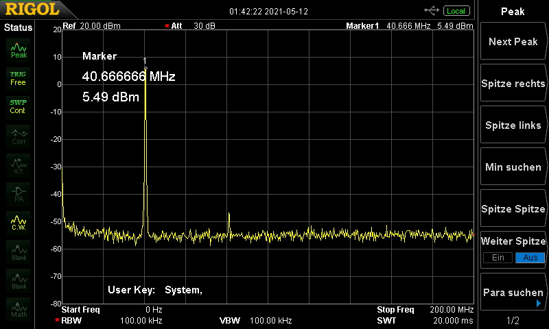

Ich bin zwar mit meinen Experimenten noch nicht wirklich weiter gekommen, doch es ergab sich mal wieder eine Frage: mit dem verwendeten MMIC will ich ja gar keinen Breitbandverstärker aufbauen, sondern im Grunde übernimmt der MMIC ja die Funktion eines HF-Transistors mit hoher Verstärkung. Wäre es dann nicht sinnvoller, ganz klassisch statt der HF-Drossel einen abgestimmten LC-Parallelschwingkreis einzusetzen?
Um das Thema dann auch mal rund abzuschließen: Ich habe den Sender nun mit einem Si5351 und 74LVC1G157 mit LC-Filter sowie einer Class-A Endstufe mit AFT05 MosFet mit Ruhestromregelung und LC-Ausgangsfilter realisiert. So komme ich auf +27dBm (500mW) und die erste Oberwelle hat -67dB Dämpfung, alle weiteren sind nicht zu sehen. Nun sind alle meine Anforderungen erfüllt. Danke an alle Hinweisgeber, vor allem die Hinweise für ein HF-taugliches PCB-Design!
