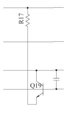

Kann jemand meine Interpretation des "linken Schaltungsteils"
bestätigen? Die lila, rosa und rot eingefärbten Blöcke realisieren
meiner Meinung nach eine Variation der Arbeitspunkte in Abhängigkeit von
der am LM317 abfallenden Spannung.

von Richard K. (richi123)
So, jetzt ist der Teil auch geklärt. Habe die Farben und die Texte
aktualisiert:
Der ganz linke Block ist eine Konstantstromquelle, die über den J-FET
gestartet wird. Die Z-Diode begrenzt den "Starterstrom".
Der rote Block stellt mit ziemlicher Sicherheit die
Übertemperaturabschaltung dar. Die hatte ich ganz übersehen.

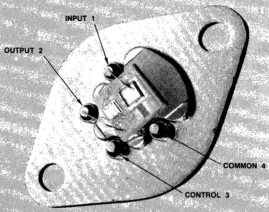

So, ich musste noch ein paar Kleinigkeit beim LM300 korrigieren:
- Den Strom durch Q2 bestimmt über Q4 und Q3 der hellgrüne Referenzpfad.
- Q3 und Q1 unterstützen die Stromquelle Q2, weil es sich bei Q2 um
einen lateralen Transistor innerhalb des NPN-optimierten Prozesses
handelt und der keine hohe Stromverstärkung aufweist.
- Die nicht benannte, schwarze Diode ist hauptsächlich für den
Schaltreglerbetrieb relevant, wo sie verhindert, dass Q9 im
Differenzverstärker in Sättigung geht.

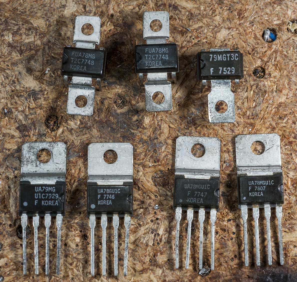

Heute hätte ich dann noch den TDB7805 von Jörg R. (solar77):
https://www.richis-lab.de/voltageregulator05.htm
Die Schaltung besteht nur aus wenigen Elementen beinhaltet aber trotzdem
eine gewisse Komplexität.
Ich habe den TDB7805-Artikel noch etwas ergänzt und verbessert:
1. Der orange Schaltungsteil schützt die Spannungsverstärkerstufe vor zu
hohen Strömen, soweit hatte ich Recht. Sehr viel verständlicher wird das
ganze allerdings sobald man erkennt, dass es sich bei dem Transistor T17
um einen Emitterfolger handelt. Der Emitterfolger verstärkt schlicht und
einfach den Strom der Spannungsverstärkerstufe, so dass diese weniger
belastet wird.
2. Der Referenzpfad ist etwas größer. Ich hatte übersehen, dass die
Basis-Emitter-Strecken der Spannungsverstärkerstufe ebenfalls zum
Referenzpfad zählen. Das bedeutet, dass der positive
Temperaturkoeffizient der Spannung am Widerstand R13 hoch genug sein
muss, um die negativen Temperaturkoeffizienten der vier
Basis-Emitter-Strecken zu kompensieren.
Das könnte/müsste man mal durchrechnen... :)
